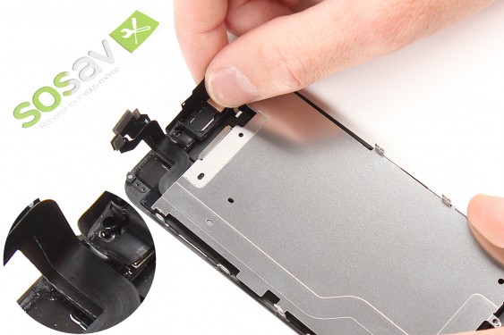

- La caméra avant,
- Le haut-parleur interne,
- Le capteur de proximité et de luminosité,
- Ainsi que la nappe du bouton home.
- La nappe de gestion l'écran LCD,
- La nappe de gestion du tactile.

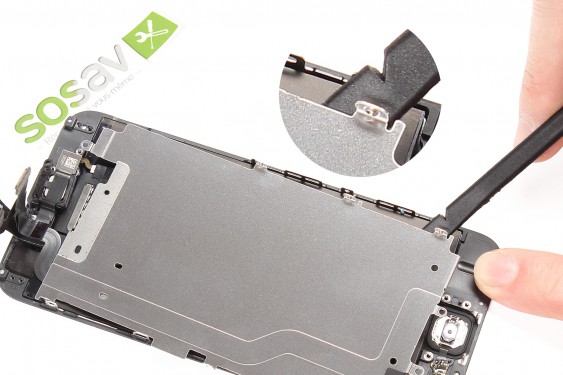

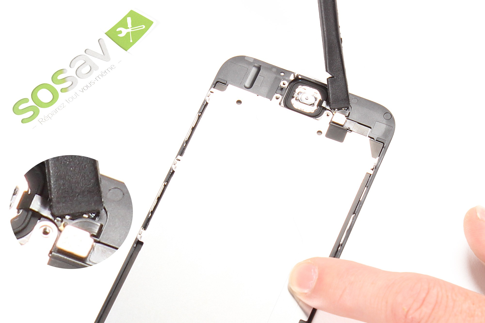

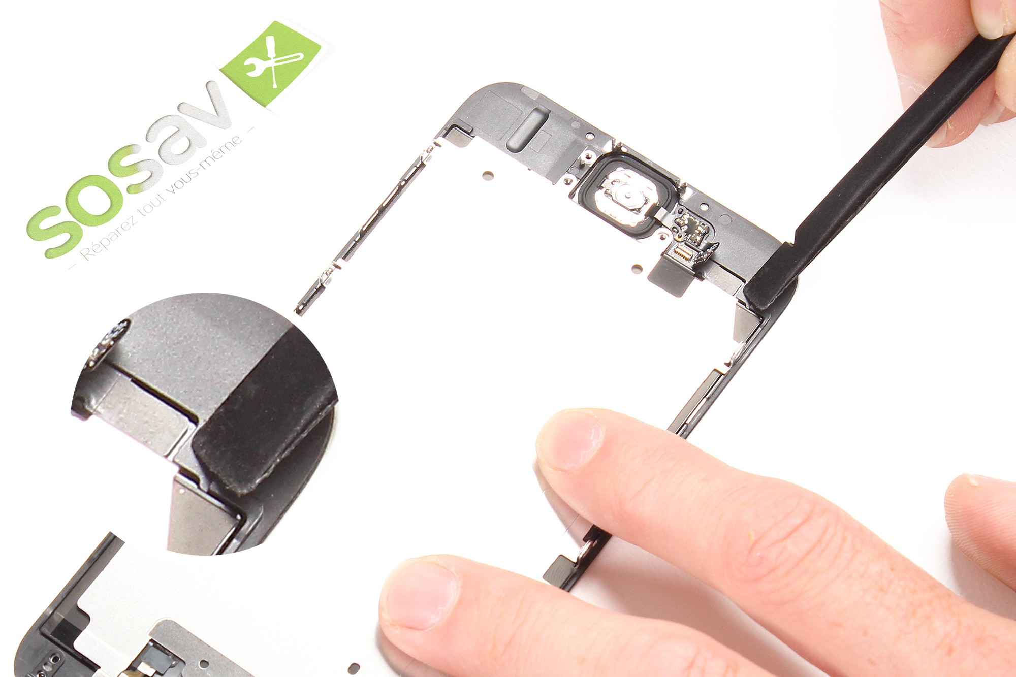

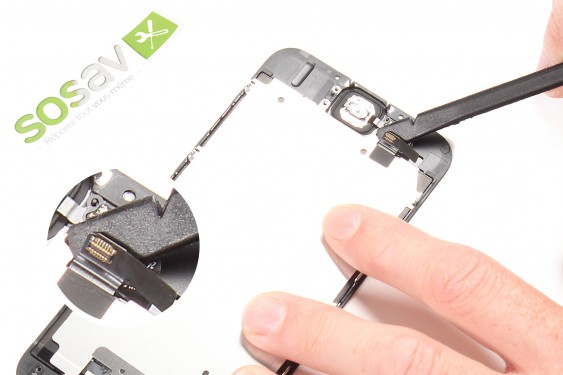

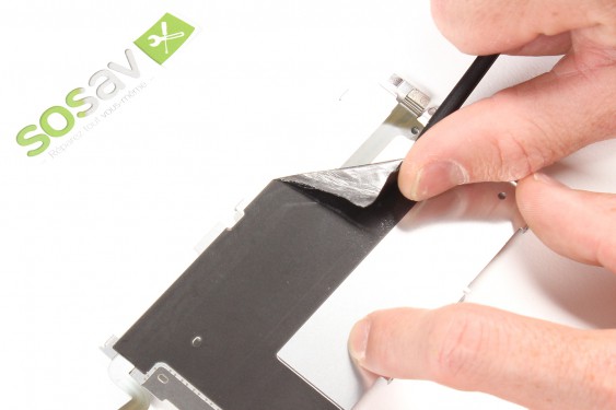

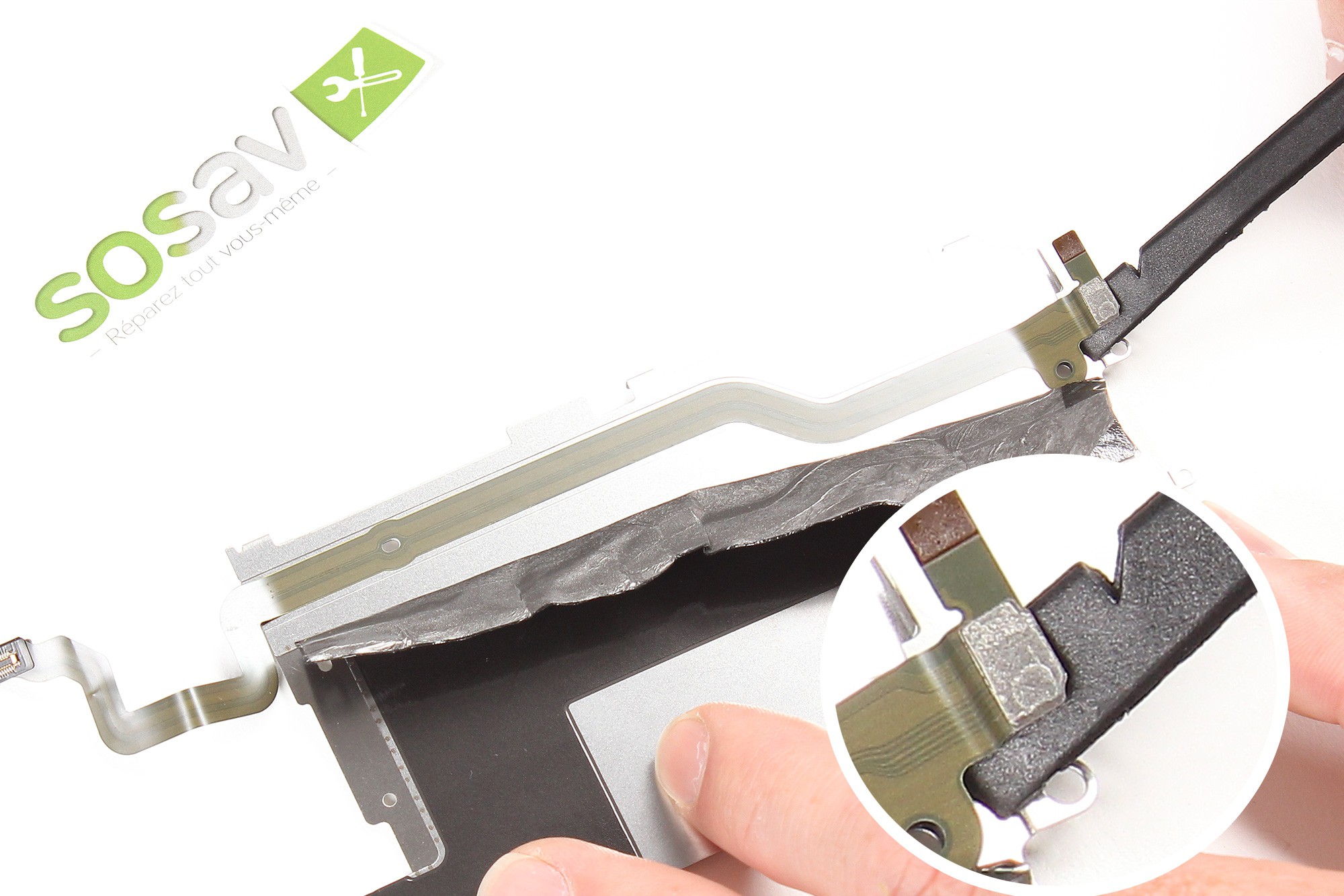

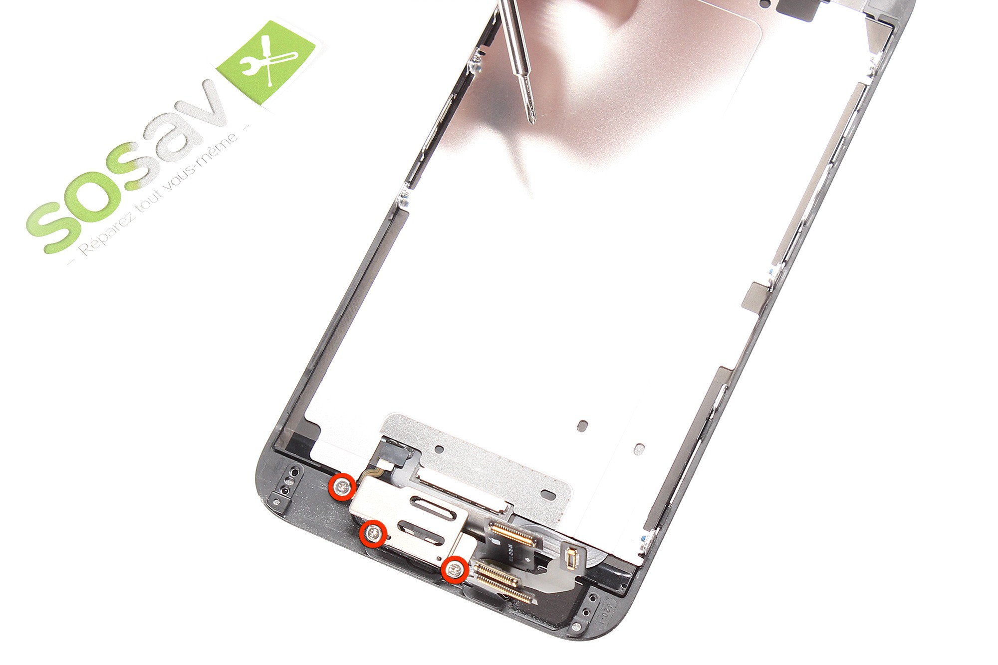

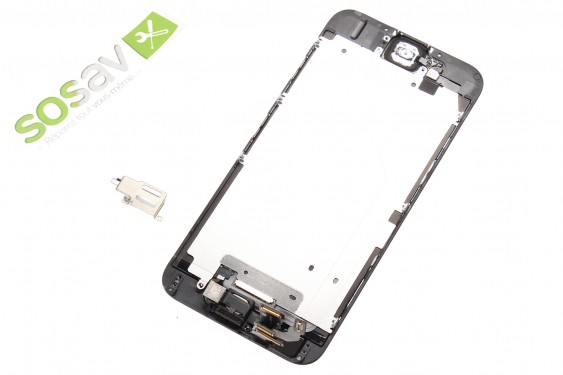

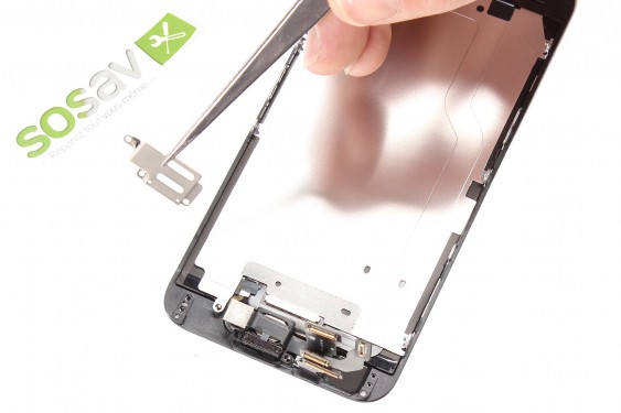

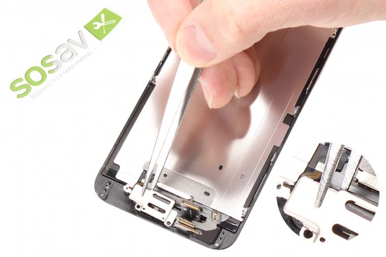

A l'aide d'un tournevis cruciforme, dévissez les trois vis entourées en rouge.
Ces vis servent à maintenir l'élement d'appui de l'ensemble haut-parleur interne/caméra avant/capteur de luminosité et proximité.
Procédez ensuite à l'aide d'une pince à son retrait.

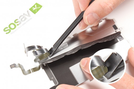

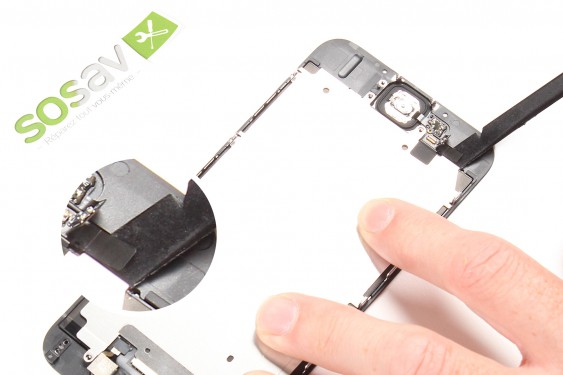

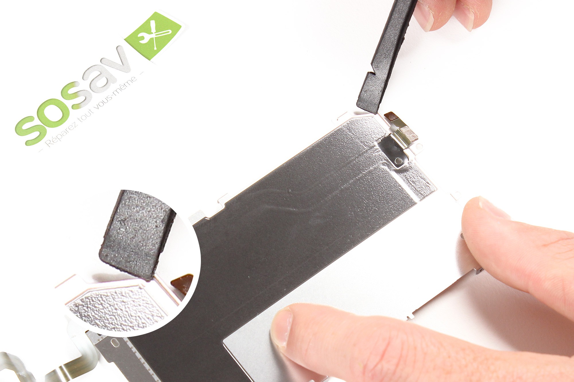

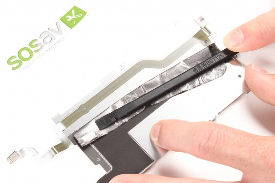

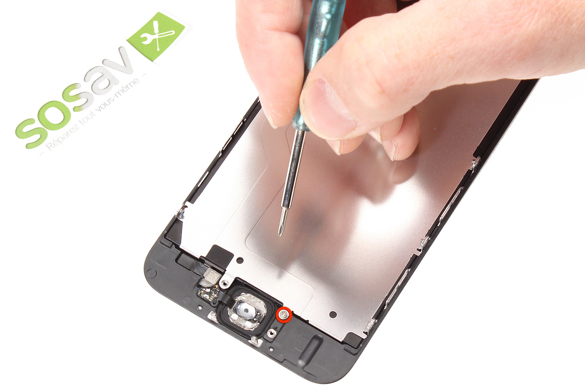

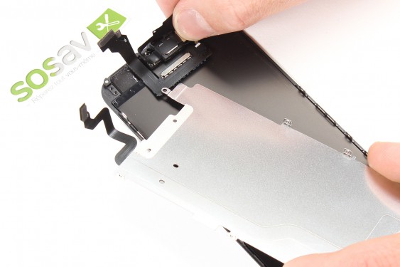

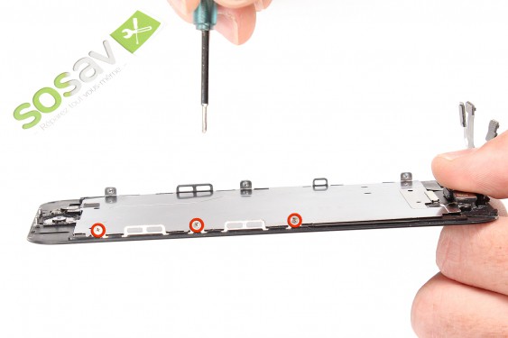

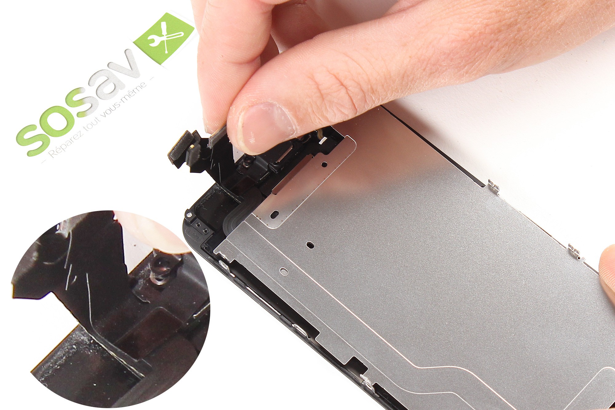

Avec le tournevis cruciforme, dévissez la vis entourée en rouge visible sur la photo numéro 1.

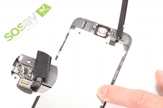

Toujours à l'aide du tournevis cruciforme, dévissez les trois vis visibles sur la photo numéro 2 (côté gauche de l'écran)

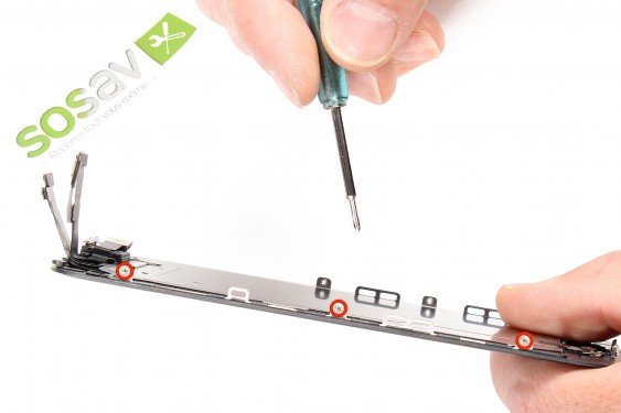

Faites de même pour les trois vis visibles sur la photo numéro 3 (côté droit de l'écran).

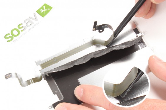

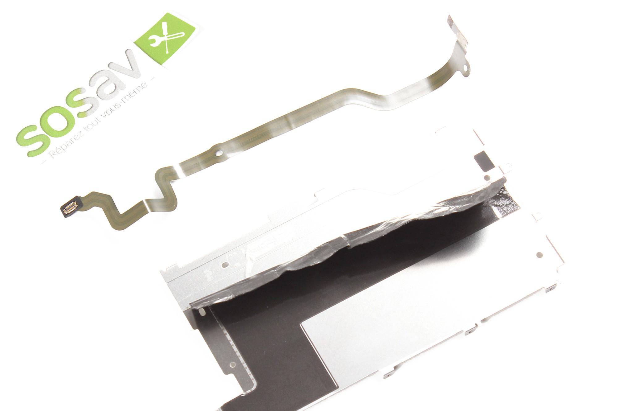

Ces 7 vis servent à maintenir la plaque de protection de l'écran LCD.
Procédez ensuite au retrait de la plaque de protection de l'écran LCD.
