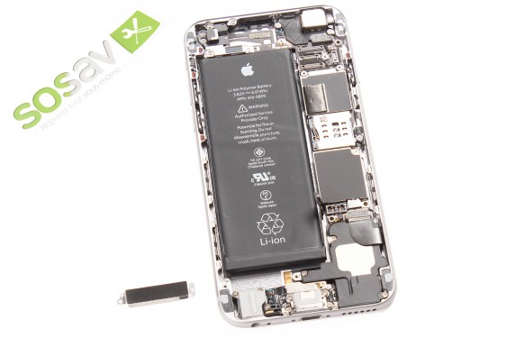

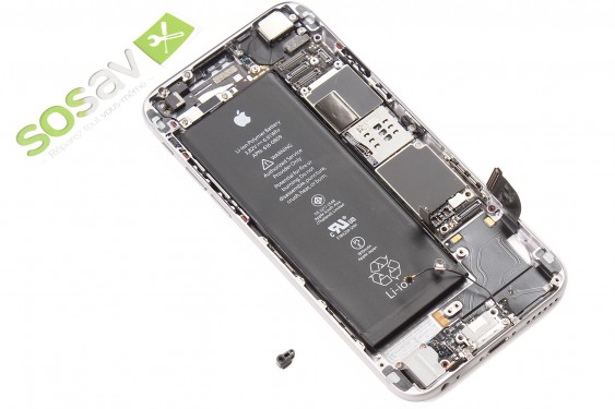

A l'aide du tournevis cruciforme, dévissez les deux vis entourées en rouge.
Ces vis servent à maintenir le vibreur au châssis du téléphone.
Vous pouvez ensuite saisir puis procéder au retrait du vibreur en vous servant de la pince.
Le vibreur de votre iPhone 6 est désormais démonté.

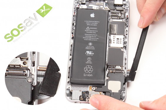

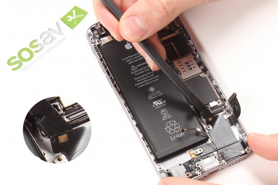

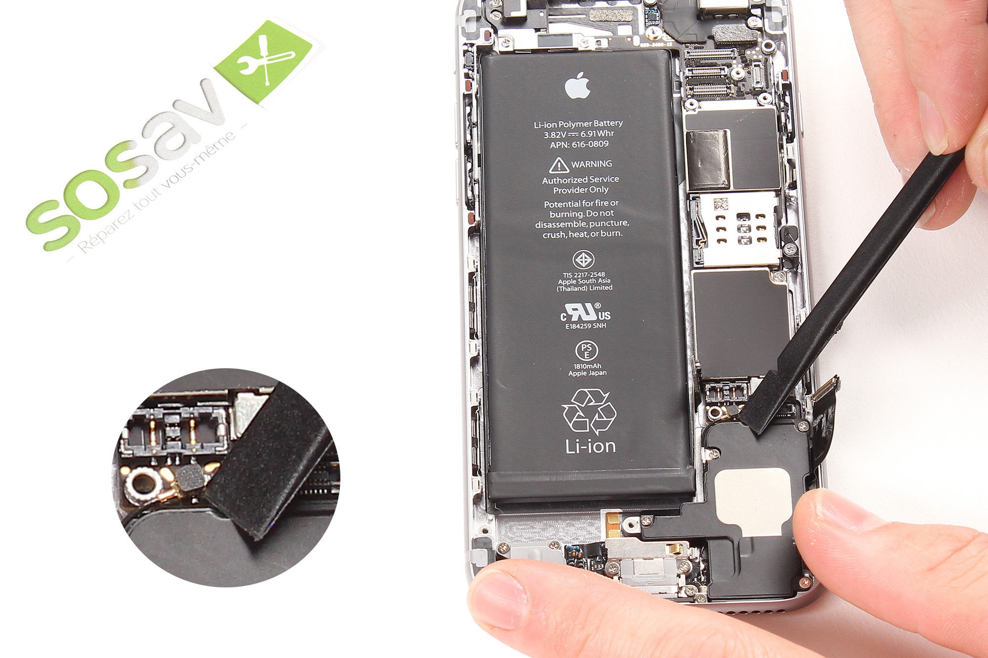

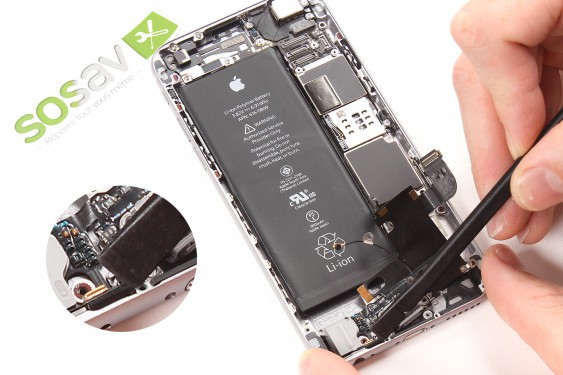

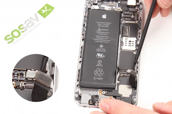

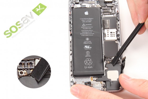

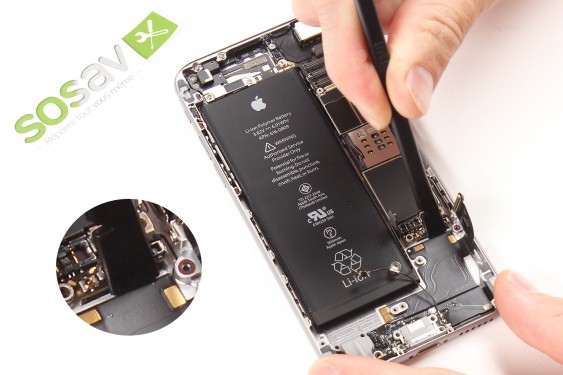

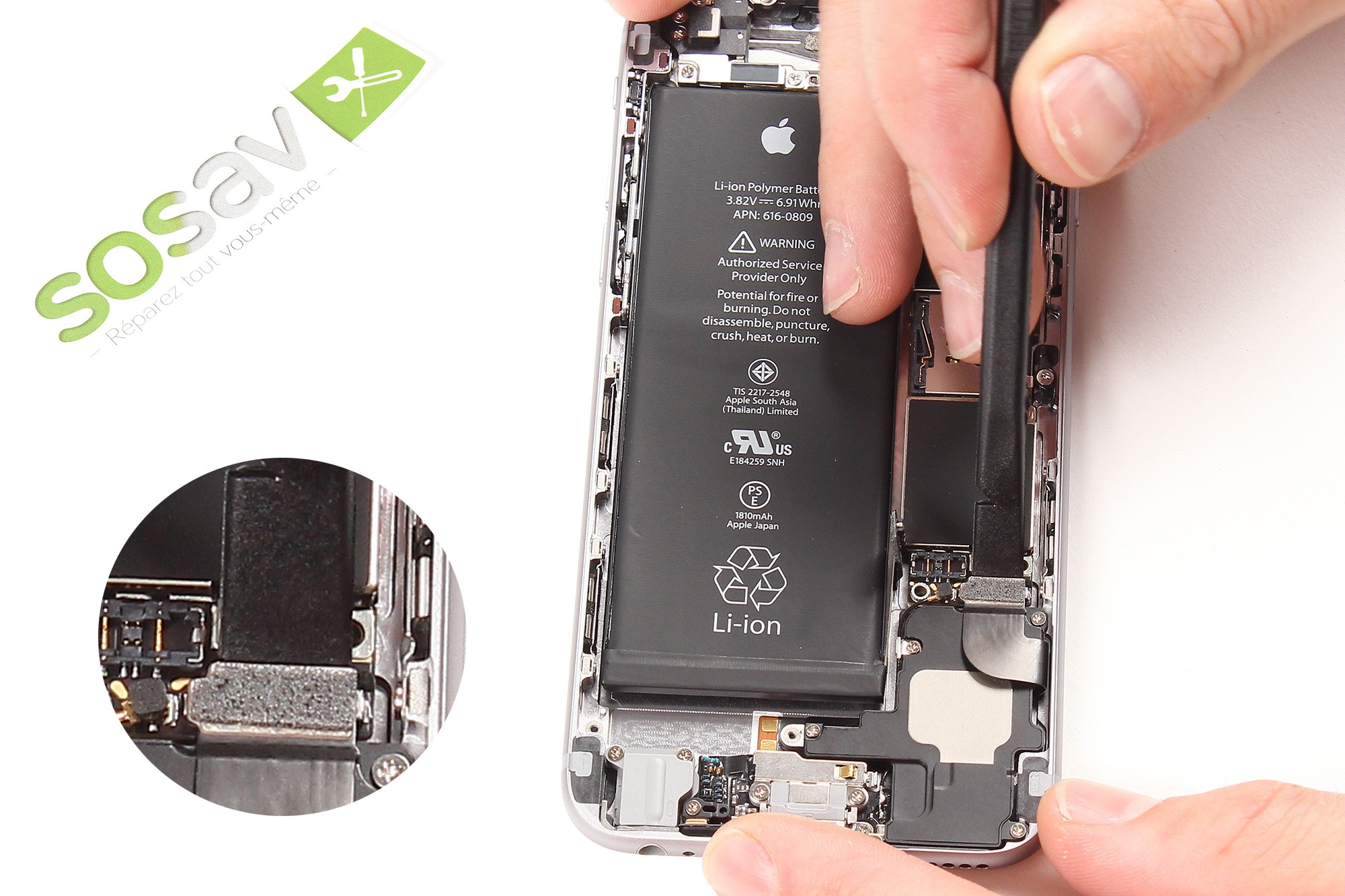

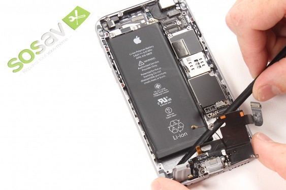

Avec la spatule en nylon, déconnectez délicatement la nappe de l'ensemble prise jack + Connecteur lightning + Antenne GSM + Microphone.

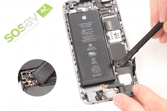

Conservez la spatule en nylon pour déconnecter délicatement l'antenne GSM.

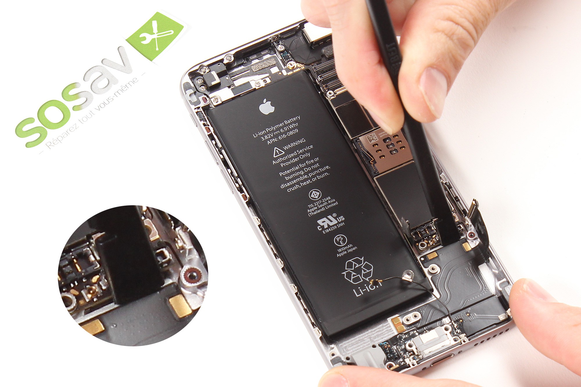

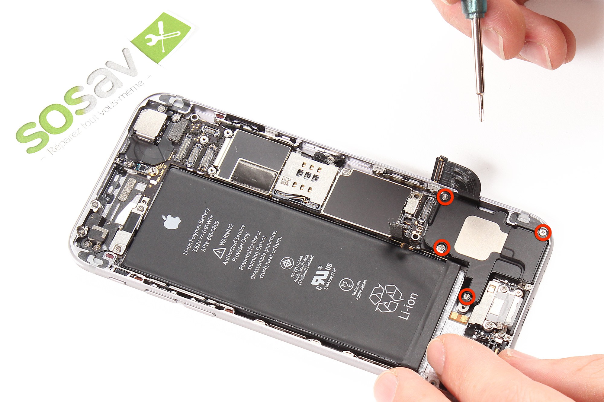

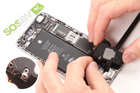

Reprenez le tournevis cruciforme pour dévisser les quatre vis entourées en rouge.
Ces vis servent à maintenir le haut-parleur externe au châssis de l'iPhone.

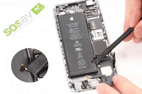

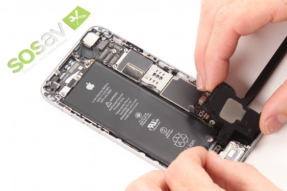

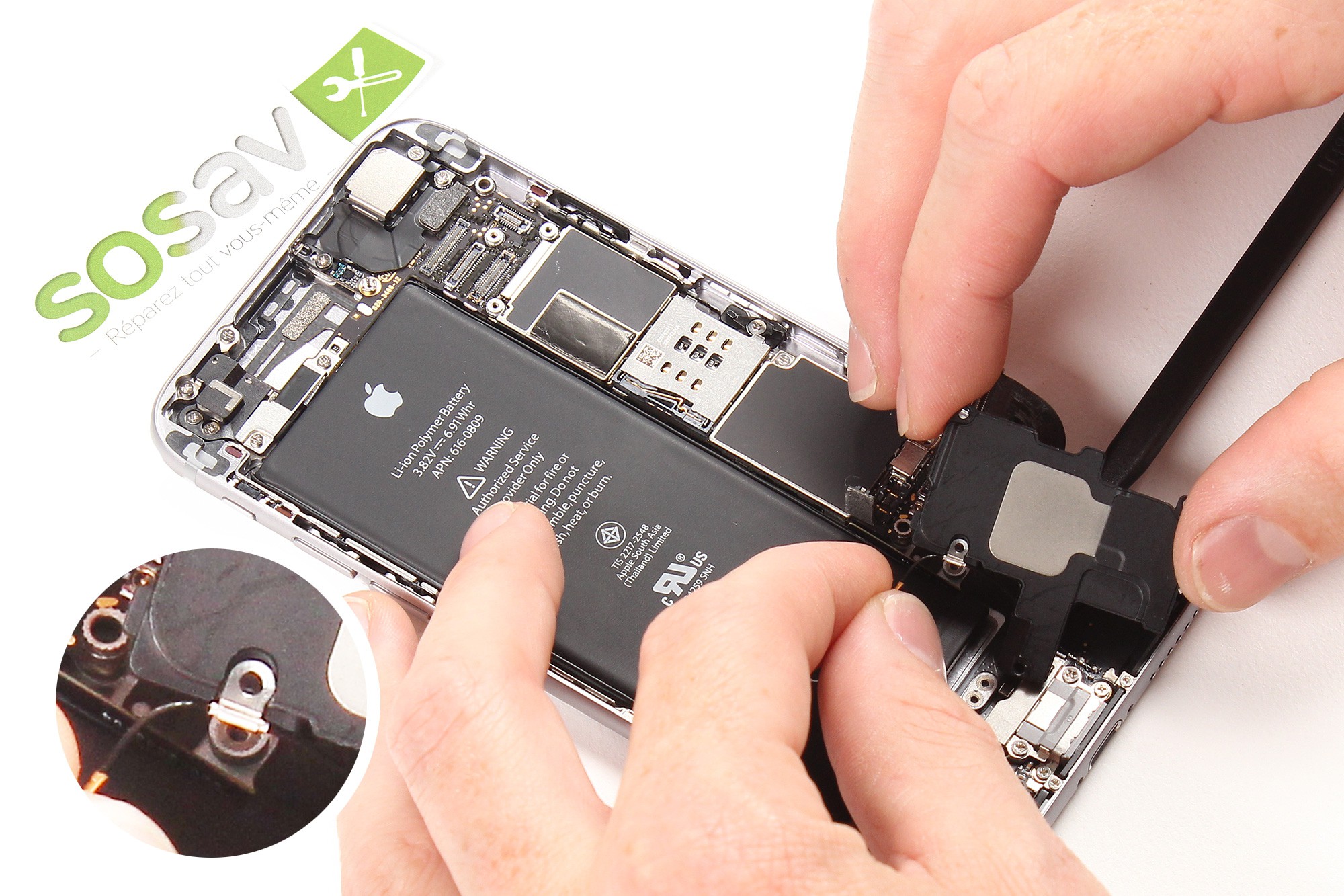

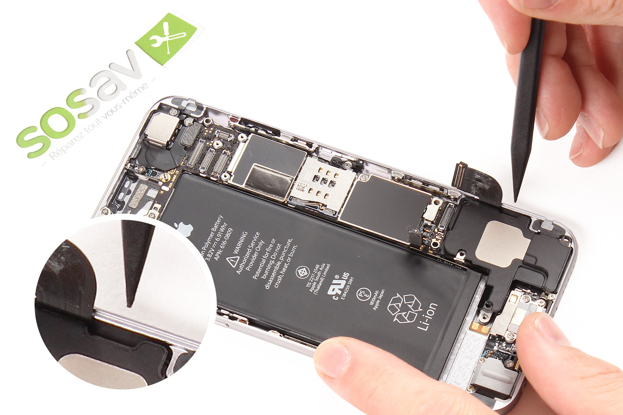

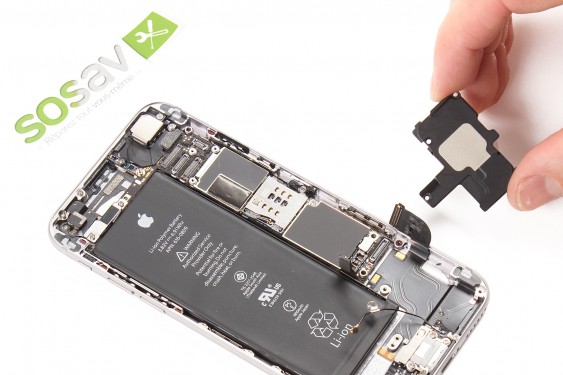

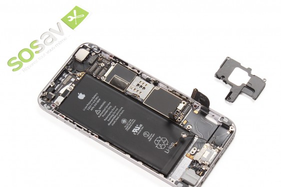

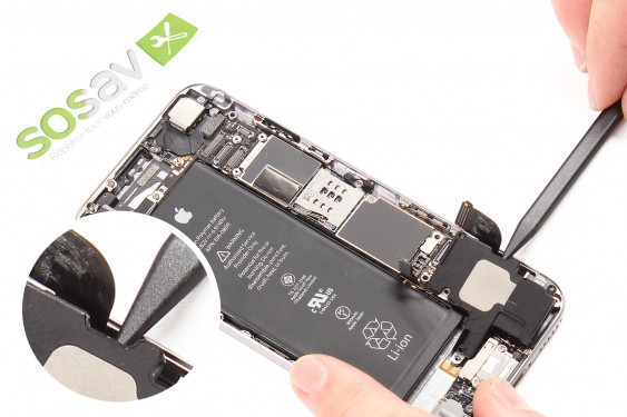

Utilisez la pointe de la spatule en nylon afin de soulever délicatement le haut-parleur externe.
Saisissez ensuite le haut-parleur externe, puis retirez délicatement le câble d'antenne comme indiqué sur les photos 1 et 2.
Vous pouvez à présent retirer le haut-parleur externe.

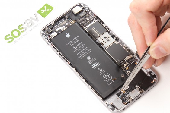

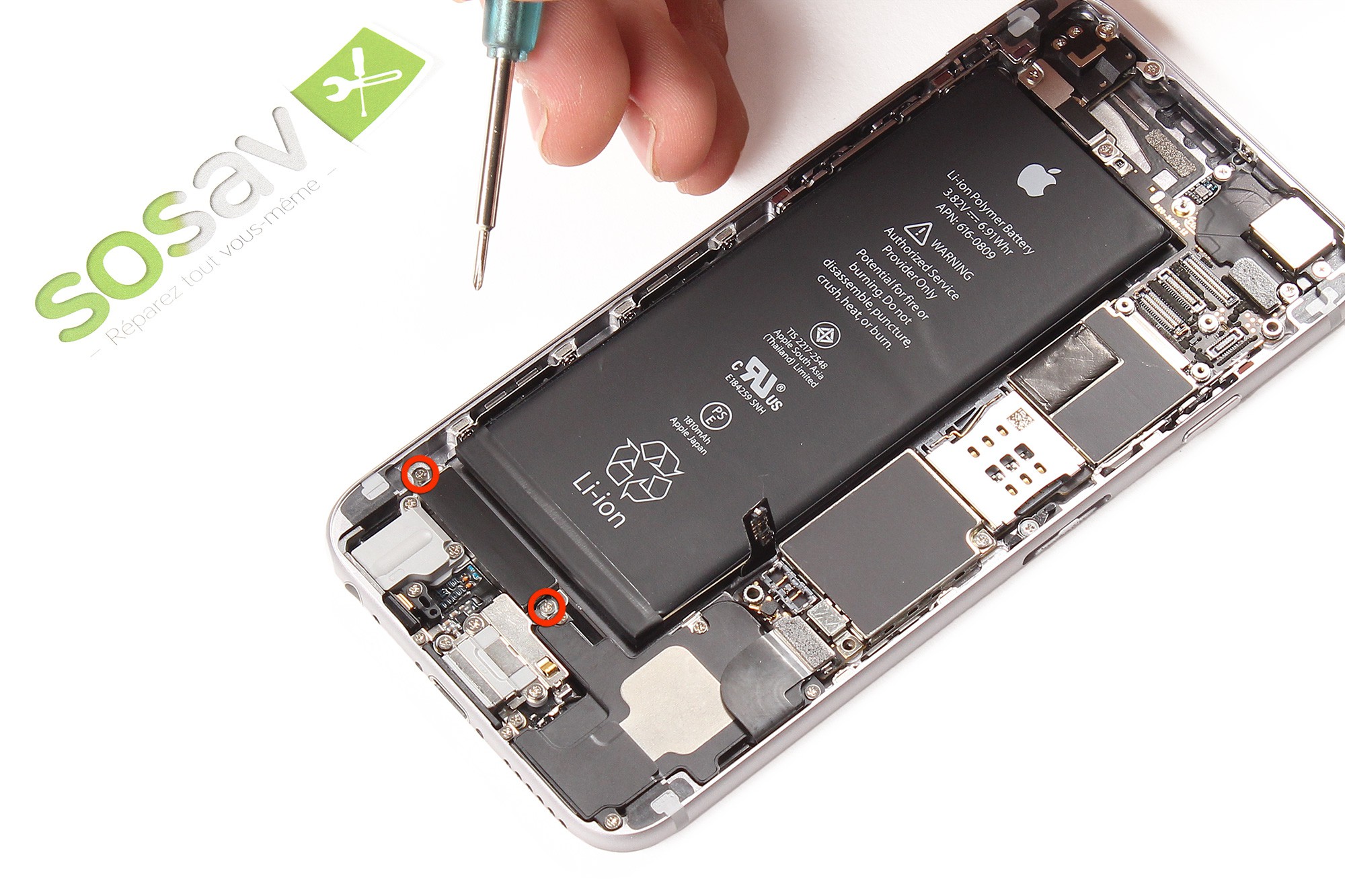

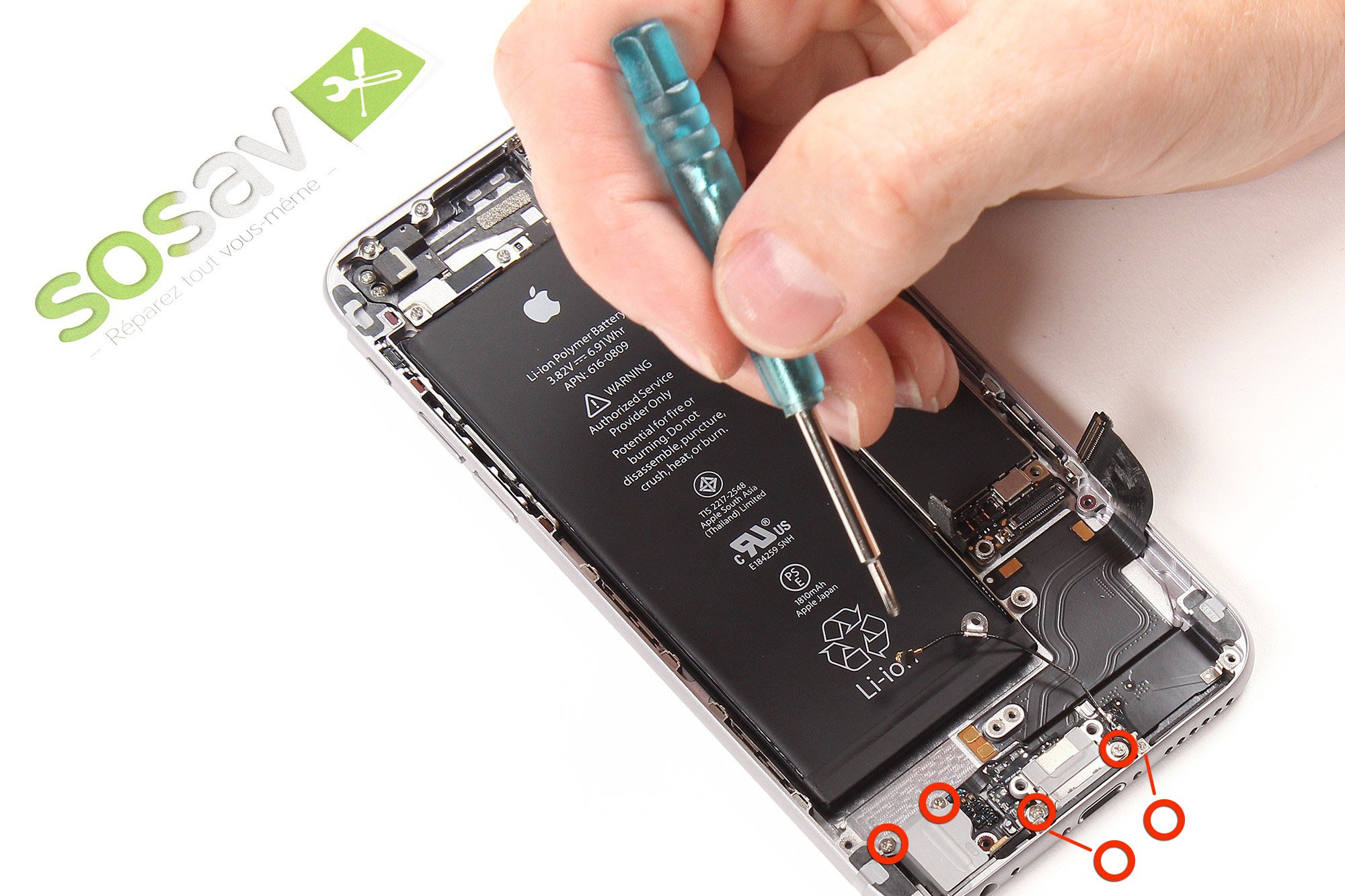

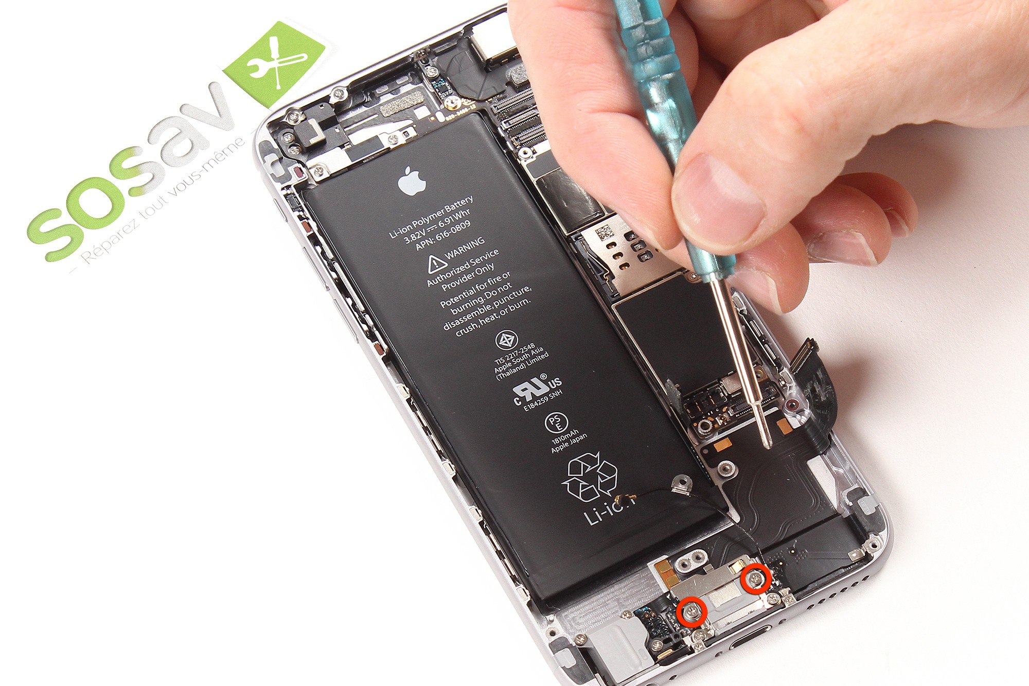

Avec le tournevis cruciforme, dévissez les deux vis entourées en rouge.
Ces vis servent à maintenir le connecteur lightning au chassis de l'iPhone.

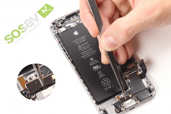

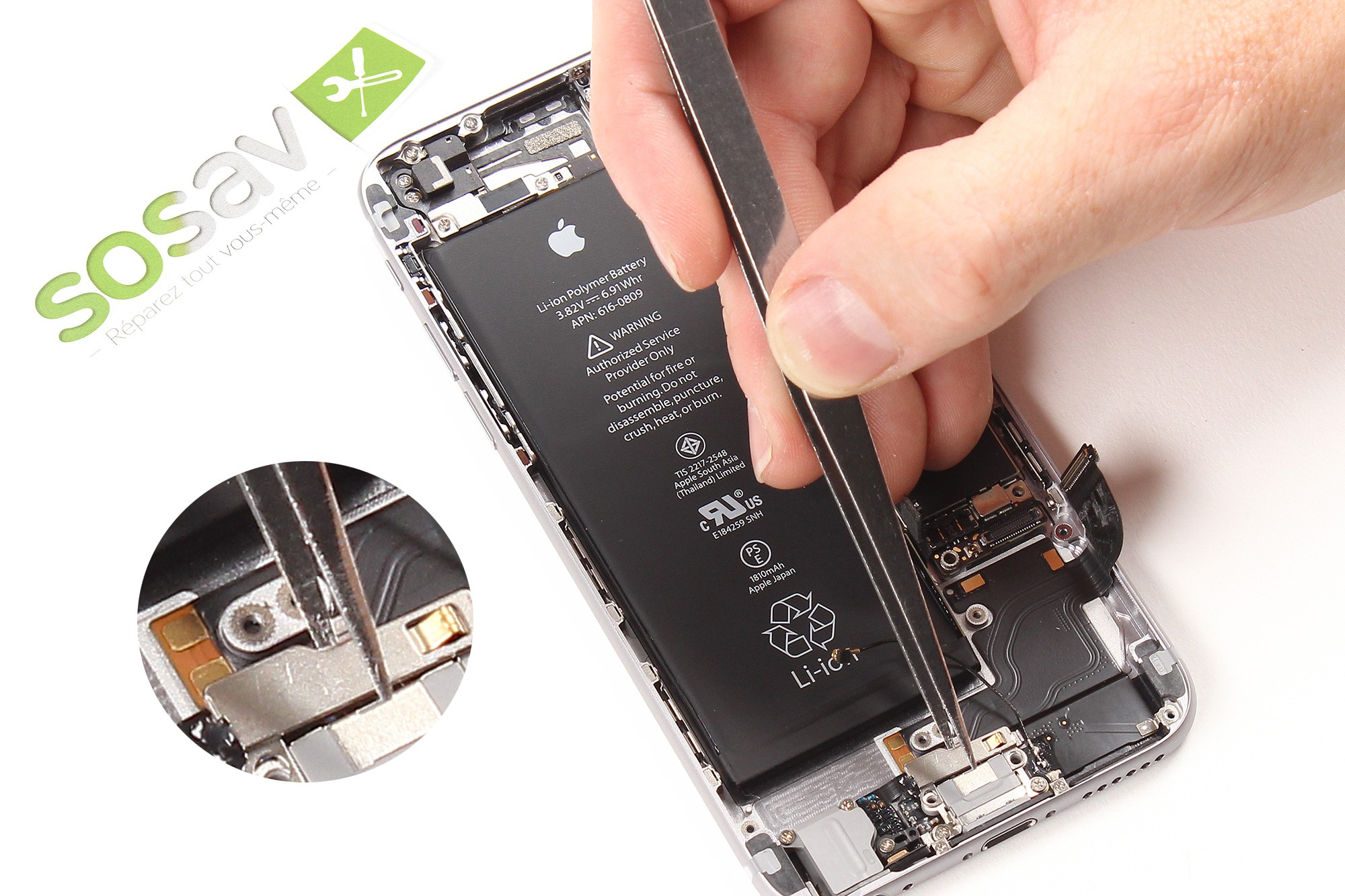

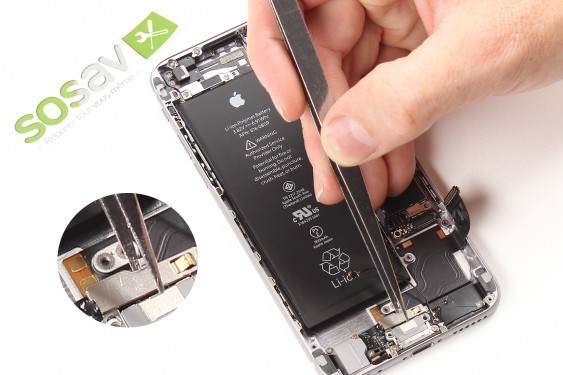

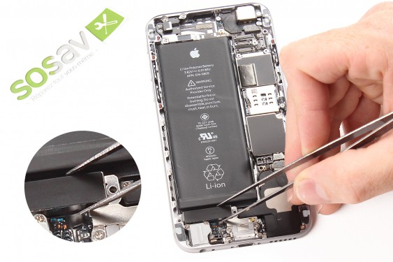

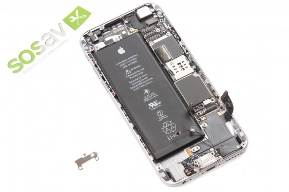

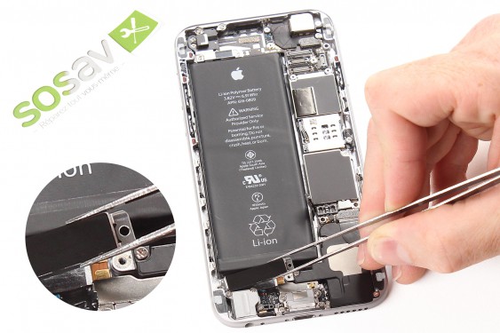

Reprenez la pince, pour retirer l'élément métallique d'appui du connecteur lightning.

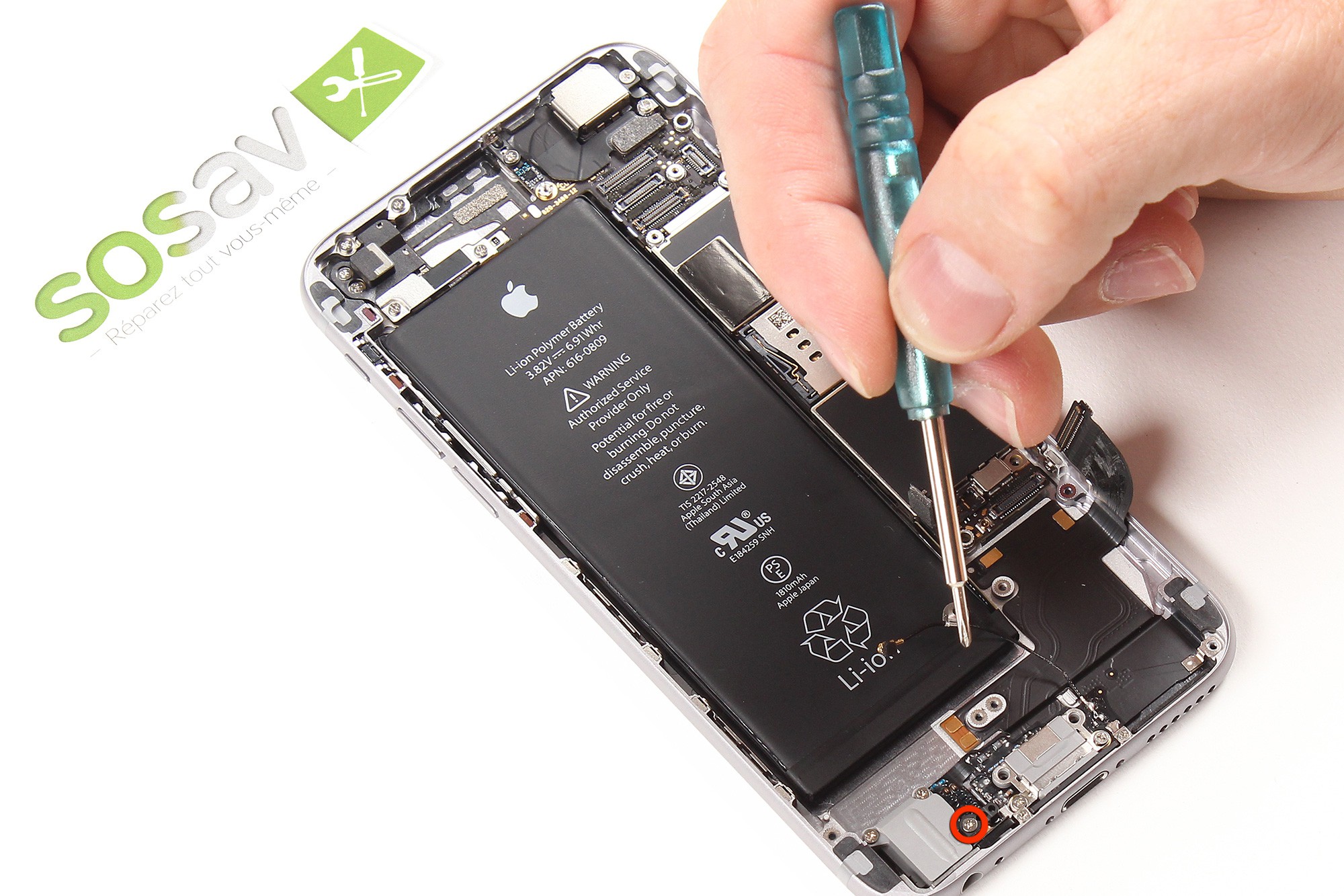

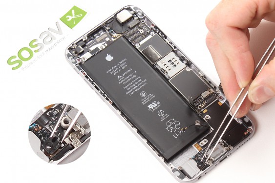

Prenez à nouveau le tournevis cruciforme pour dévisser la vis entourée en rouge.
Cette vis sert à maintenir l'élément de maintien du microphone du bas.

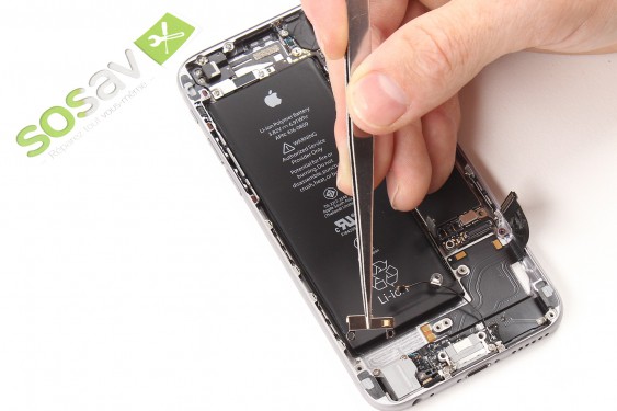

Utilisez une pince afin de retirer l'élément de maintien du microphone du bas.
Dévissez les six vis entourées en rouge grâce au tournevis cruciforme.Deux vis sont localisées entre le châssis et le connecteur, à l'interieur de l'iPhone.Ces vis servent à maintenir en place le connecteur lightning.

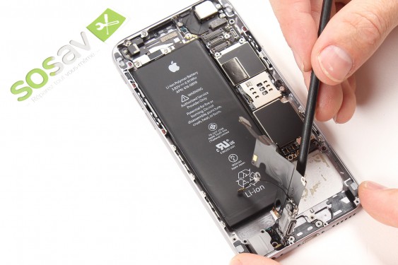

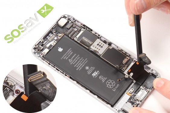

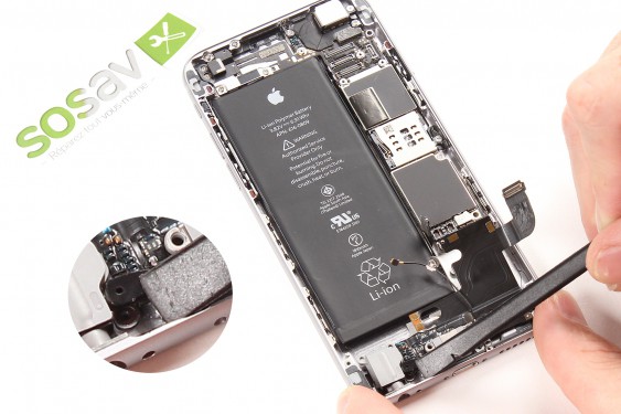

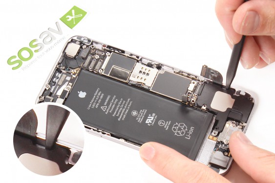

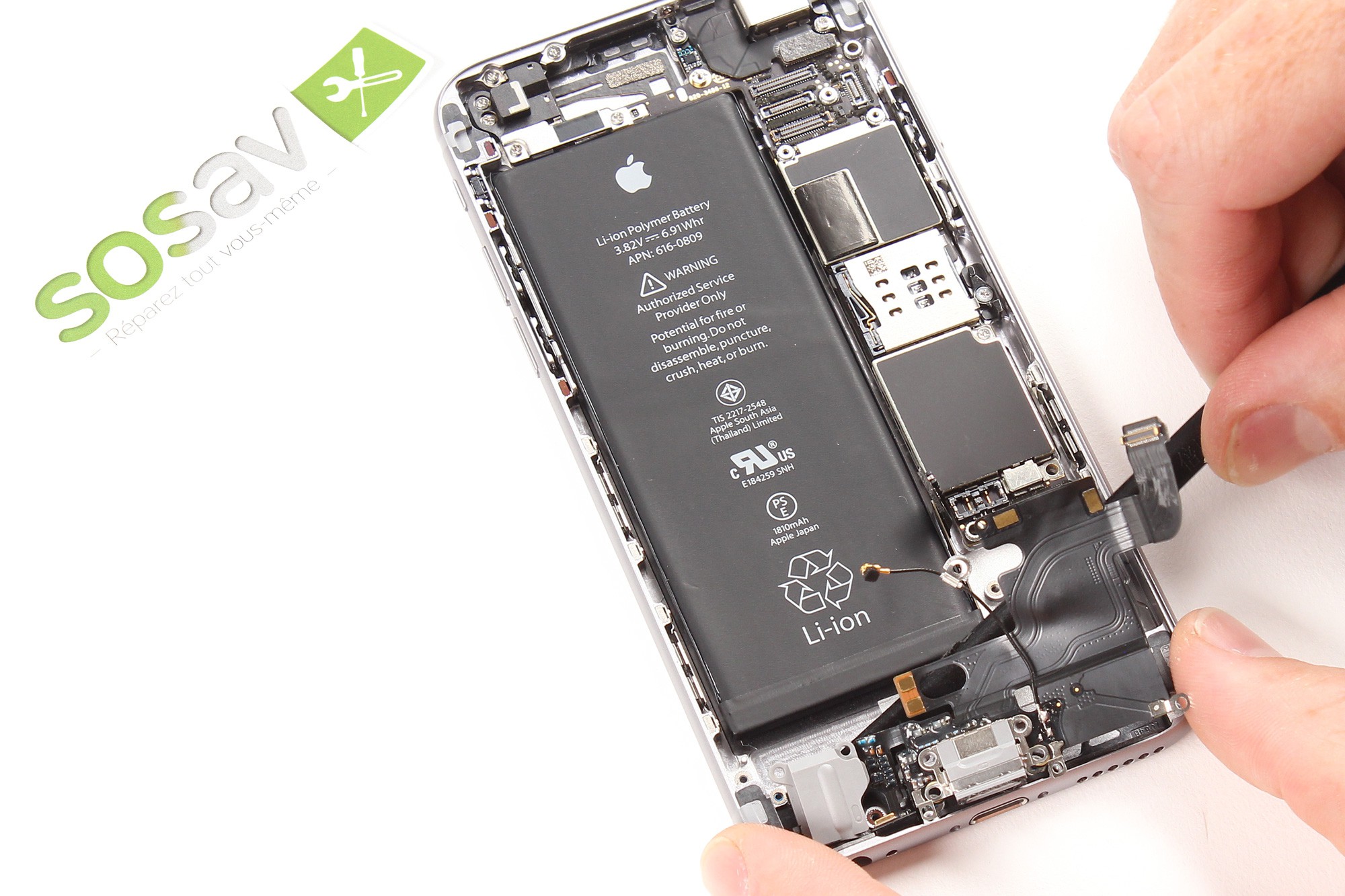

Réutilisez la spatule en nylon afin de décoller délicatement la partie droite de la nappe prise jack + Connecteur lightning + Antenne GSM + Microphone.
Soyez délicat et minutieux lors de cette opération, la nappe étant très fragile !

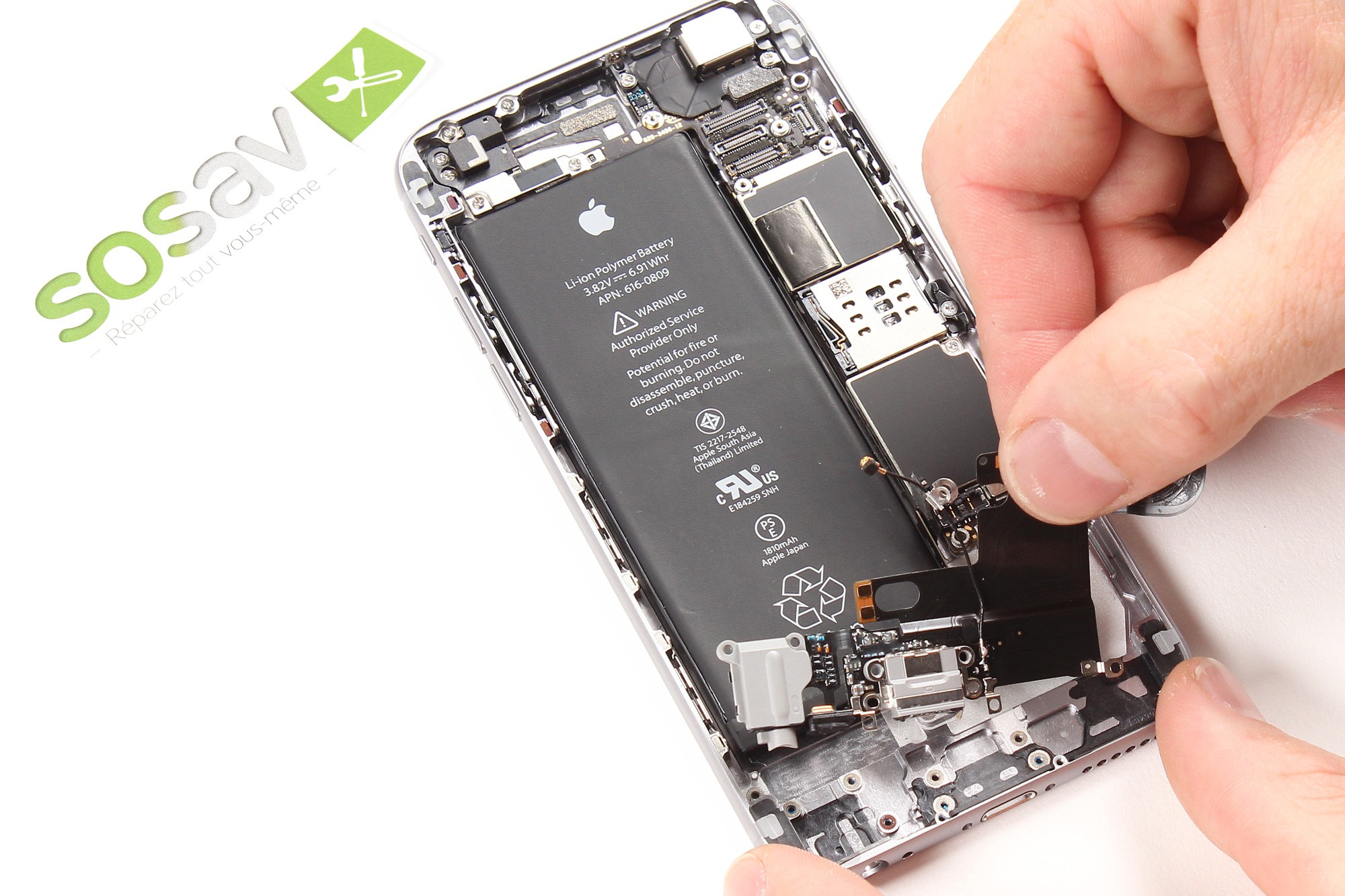

Poursuivez, toujours à l'aide de la spatule en nylon, au décollement de la nappe prise jack + Connecteur lightning + Antenne GSM + Microphone.
Décollez ensuite le microphone comme indiqué sur les photos 3 et 4 de cette étape.

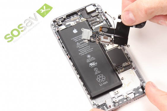

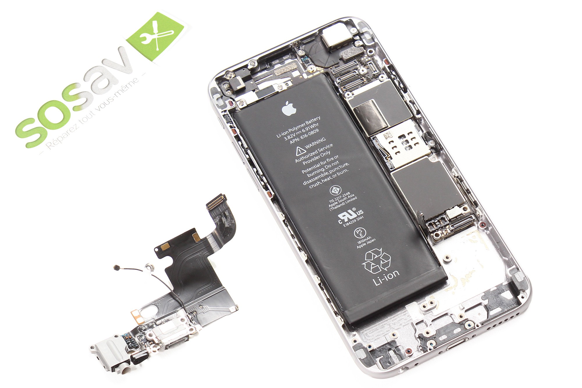

Vous pouvez ensuite saisir puis retirer l'ensemble de la nappe prise jack + Connecteur lightning + Antenne GSM + Microphone.
Etape 24
La nappe prise jack + Connecteur lightning + Antenne GSM + Microphone de votre iPhone 6 est désormais démontée.
Pour remonter votre iPhone 6 suivez ce guide en sens inverse.
