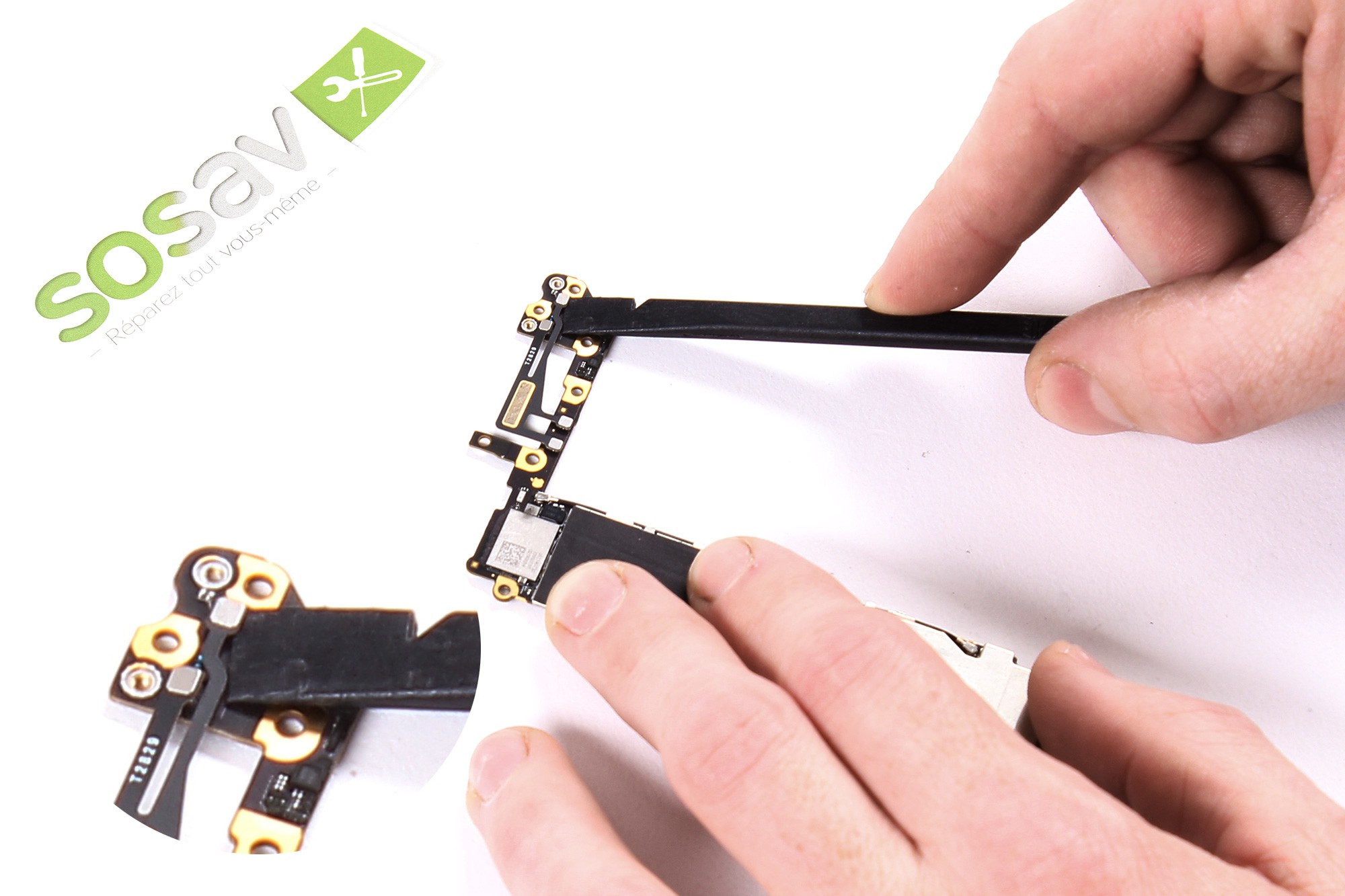

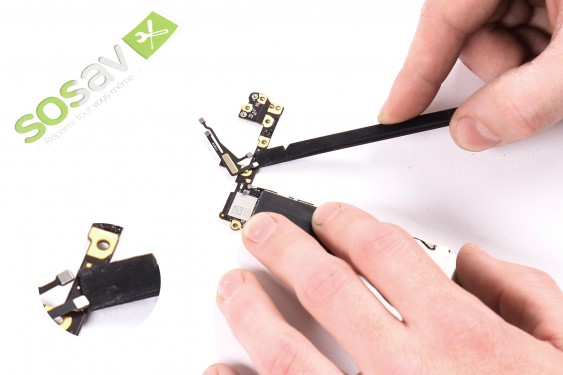

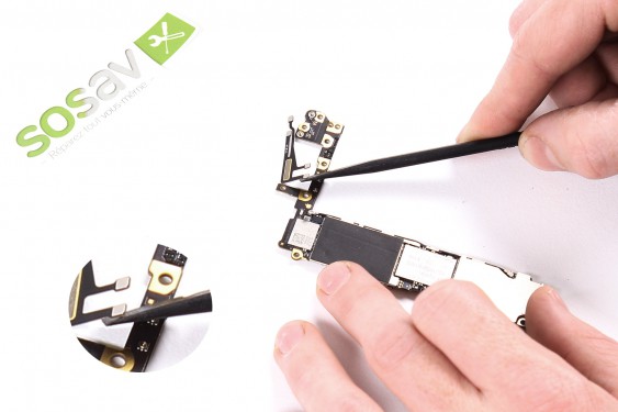

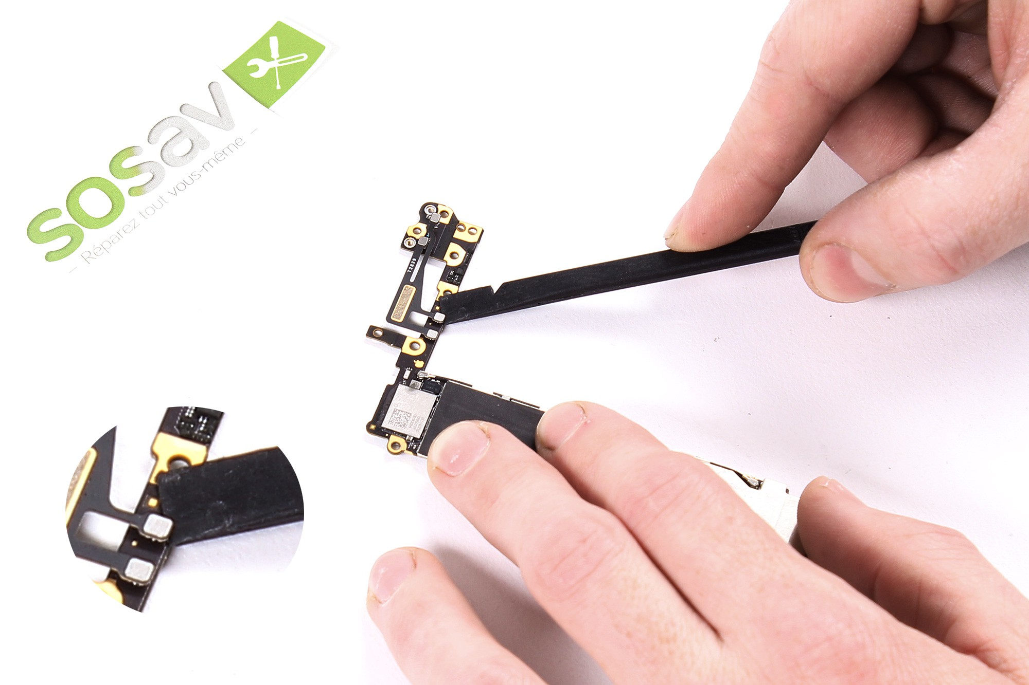

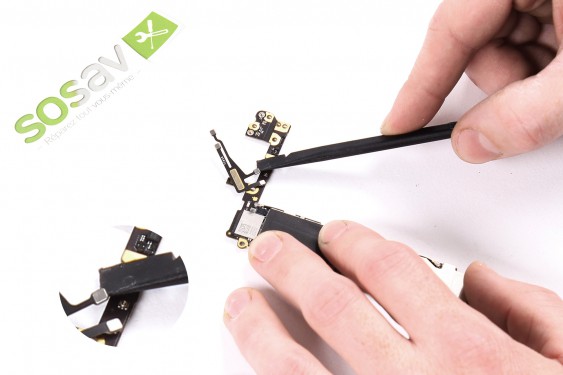

Retournez la carte mère puis à l'aide d'une spatule en nylon, déconnectez le premier et le second connecteur du câble d'interconnexion.
Etape 24

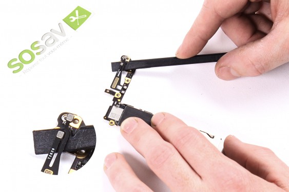

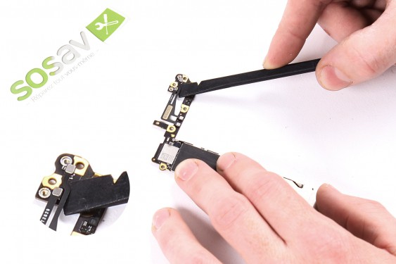

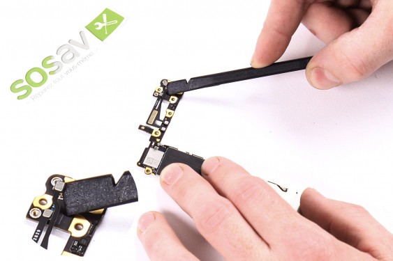

Utilisez la spatule en nylon afin de déconnecter le troisième et quatrième connecteur du câble d'interconnexion.
Etape 25

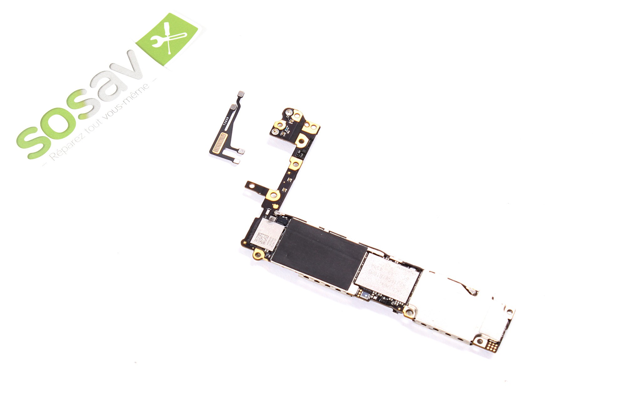

Le câble d'interconnexion WiFi et Bluetooth est désormais démonté.Procédez à son remplacement par une pièce neuve si cela est nécessaire.
