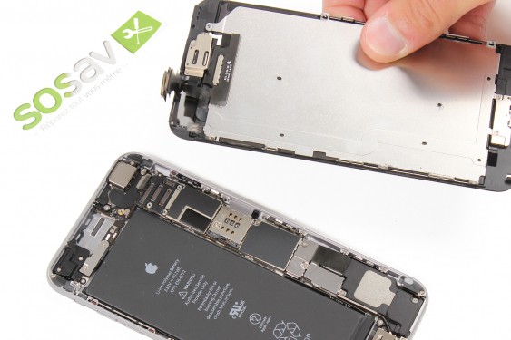

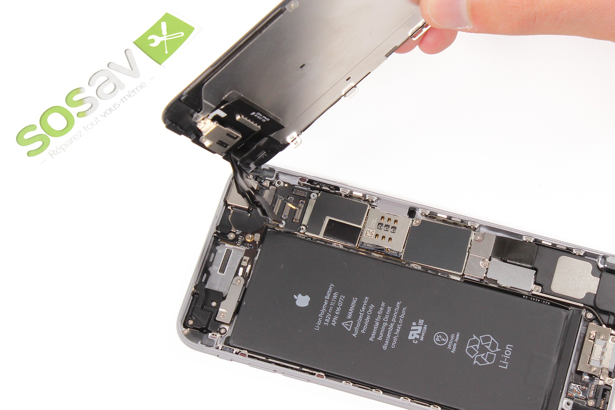

- La caméra avant,
- Le haut-parleur interne,
- Le capteur de proximité et de luminosité,
- Ainsi que la nappe du bouton home.
- La nappe de gestion l'écran LCD,
- La nappe de gestion du tactile.
L'écran complet de l'iPhone 6 Plus est désormais totalement démonté.

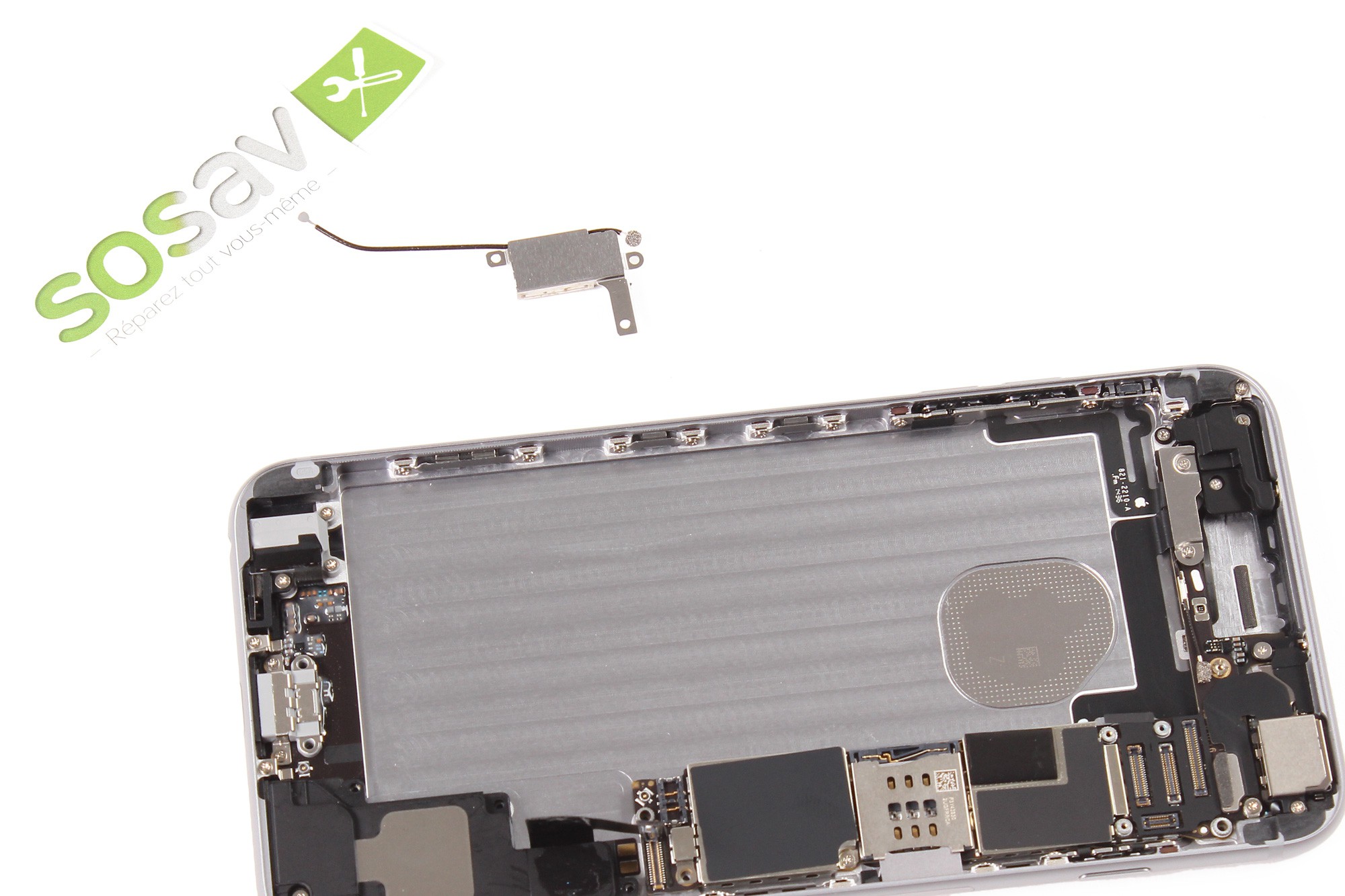

Utilisez le tournevis cruciforme, dévissez la vis entourée en rouge.
Cette vis sert à maintenir le vibreur et câble d'interconnexion sur le châssis de l'iPhone.
Prenez ensuite la pointe de la spatule en nylon afin de déconnecter le câble d'interconnexion côté carte mère.
Puis réutilisez le tournevis cruciforme afin de dévisser les trois vis entourées en rouge.
Utilisez ensuite la pince afin de retirer l'élément métallique latéral.
Procédez à leur remplacement par une pièce neuve si cela est nécessaire.
