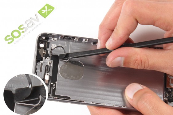

A l'aide d'une pince, sortez la nappe bouton power de son logement puis décalez la délicatement vers l'arrière comme indiqué sur les photos.
Utilisez ensuite une spatule en nylon afin de décoller la première partie de la nappe.

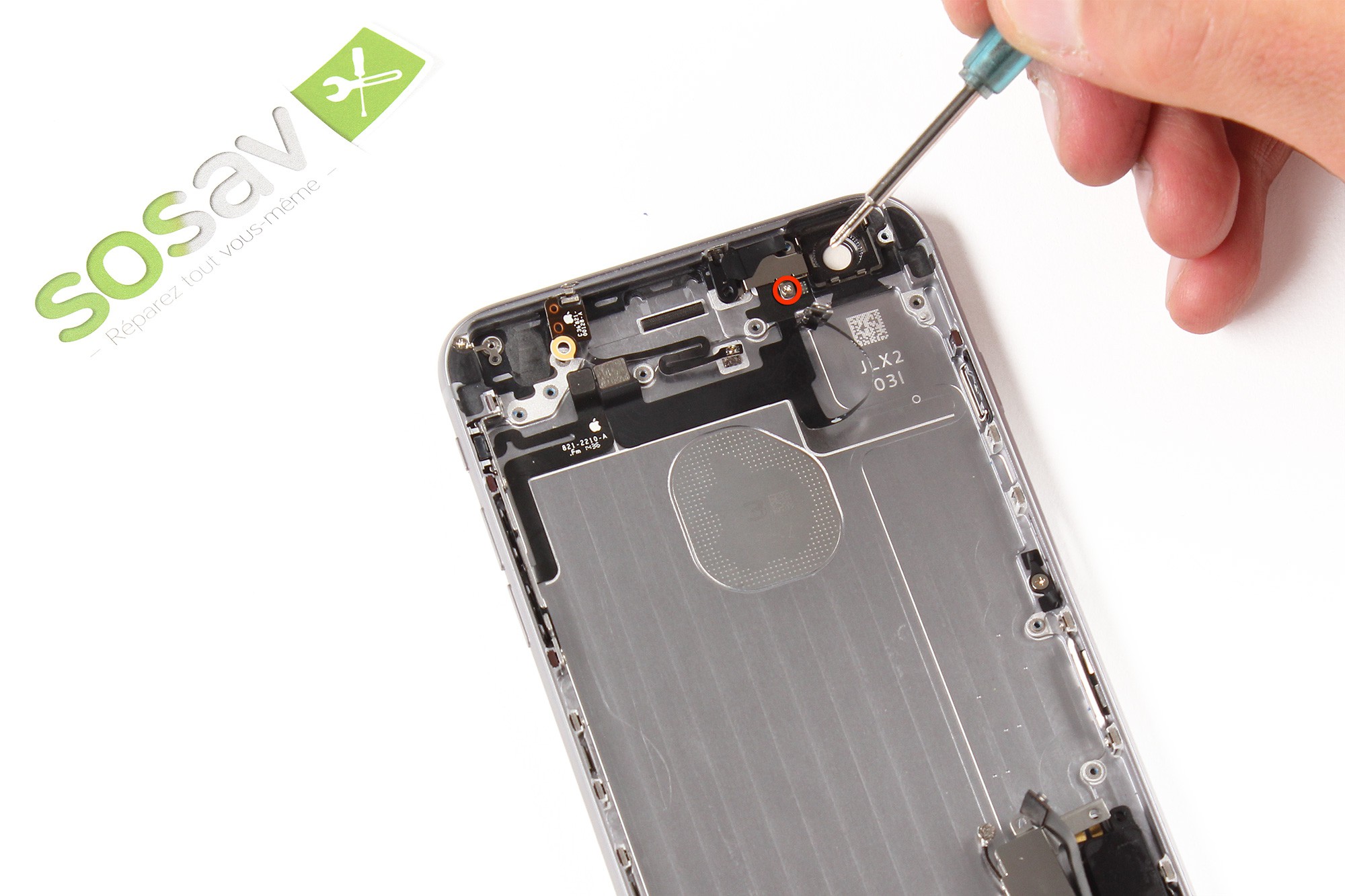

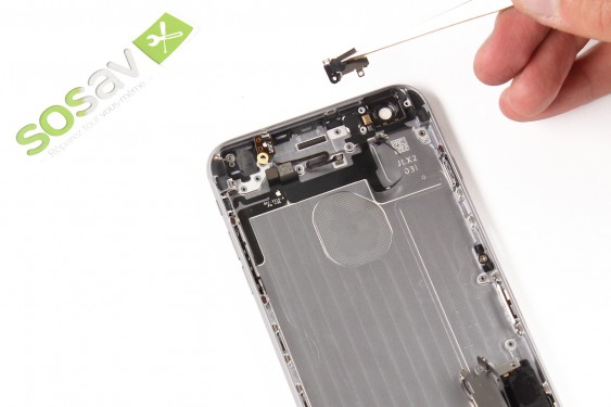

A l'aide d'un tournevis cruciforme, dévissez la vis entourée en rouge.
Cette vis sert à maintenir la protection métallique secondaire de la nappe.
A l'aide d'une pince, procédez au retrait de la protection métallique.

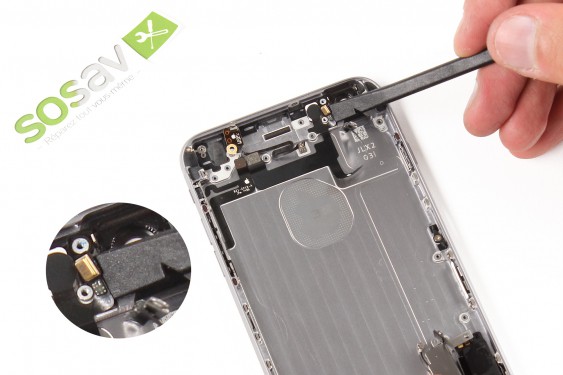

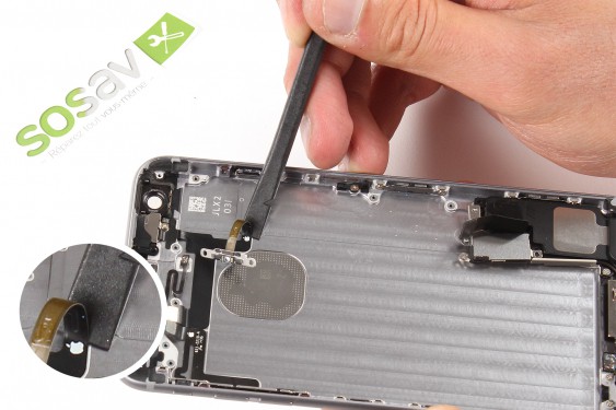

Etape 33

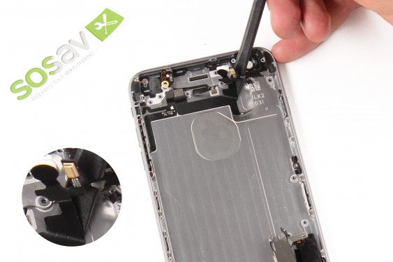

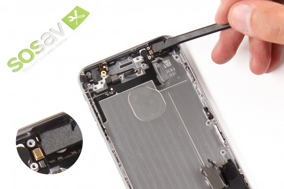

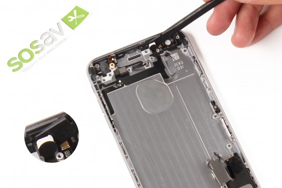

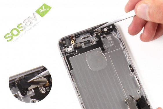

Utilisez une spatule en nylon afin de décoller délicatement le flash ainsi que le micro secondaire.

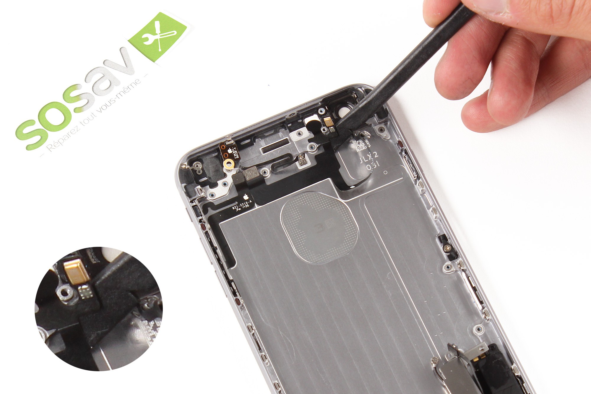

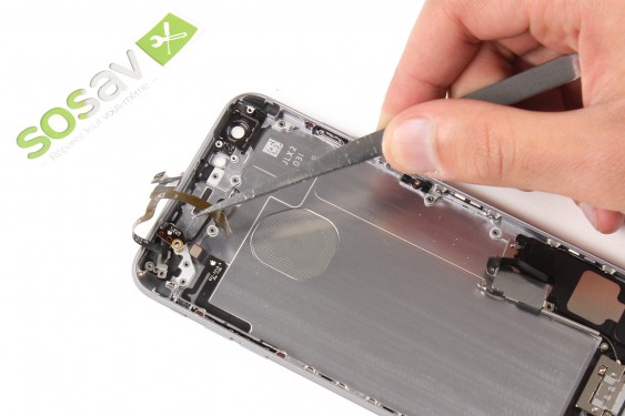

Etape 34

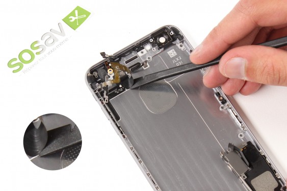

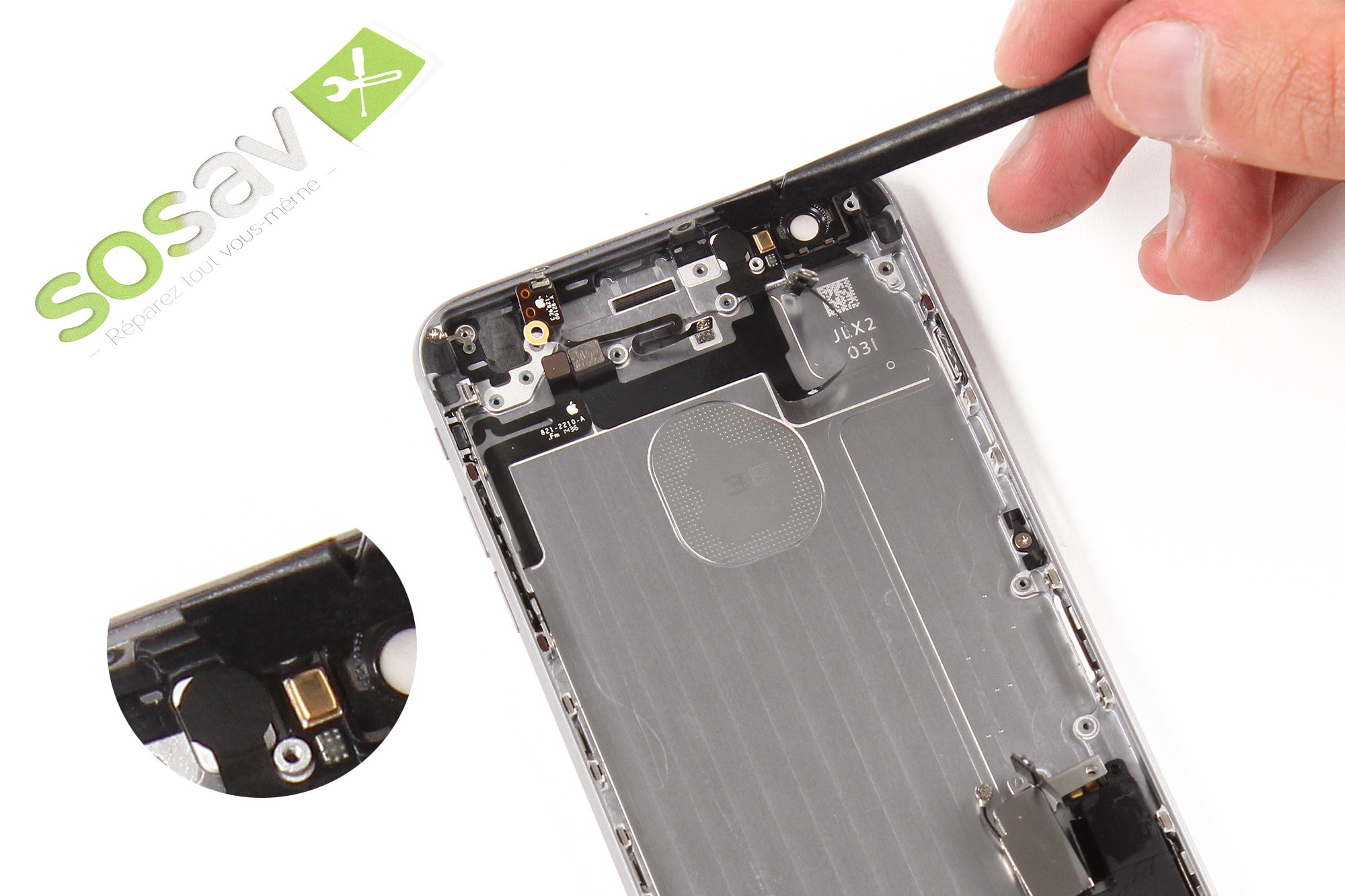

Toujours à l'aide d'une spatule en nylon, décollez délicatement la nappe bouton power complète.

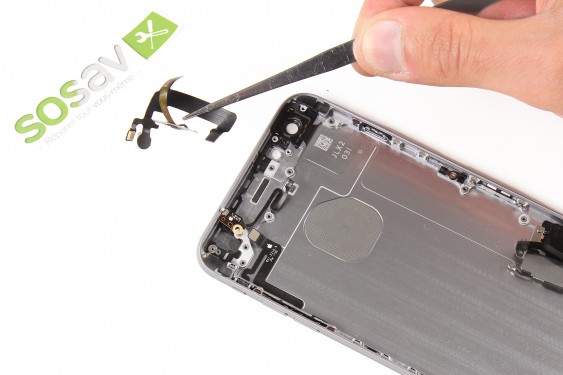

Etape 35

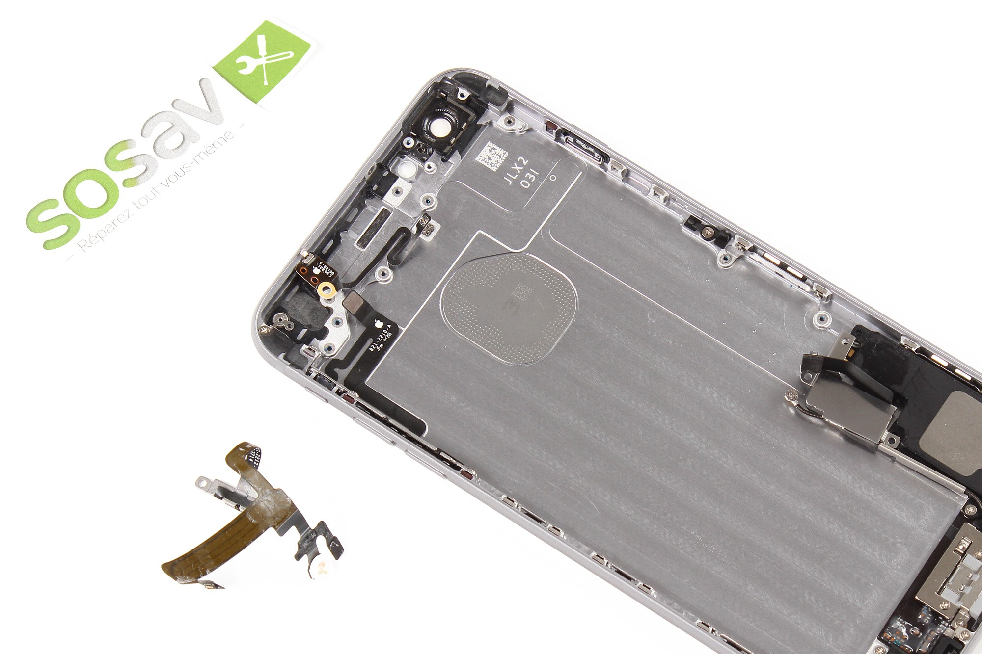

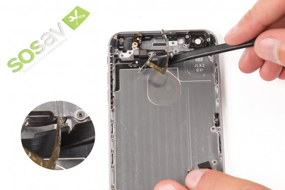

A l'aide d'une pince, procedez au retrait de l'ensemble nappe bouton power.

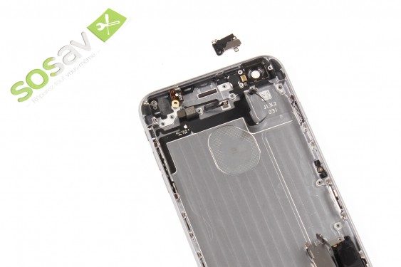

Etape 36
L'ensemble nappe bouton power + microphone secondaire + flash de l'iPhone 6 Plus est désormais démonté.
