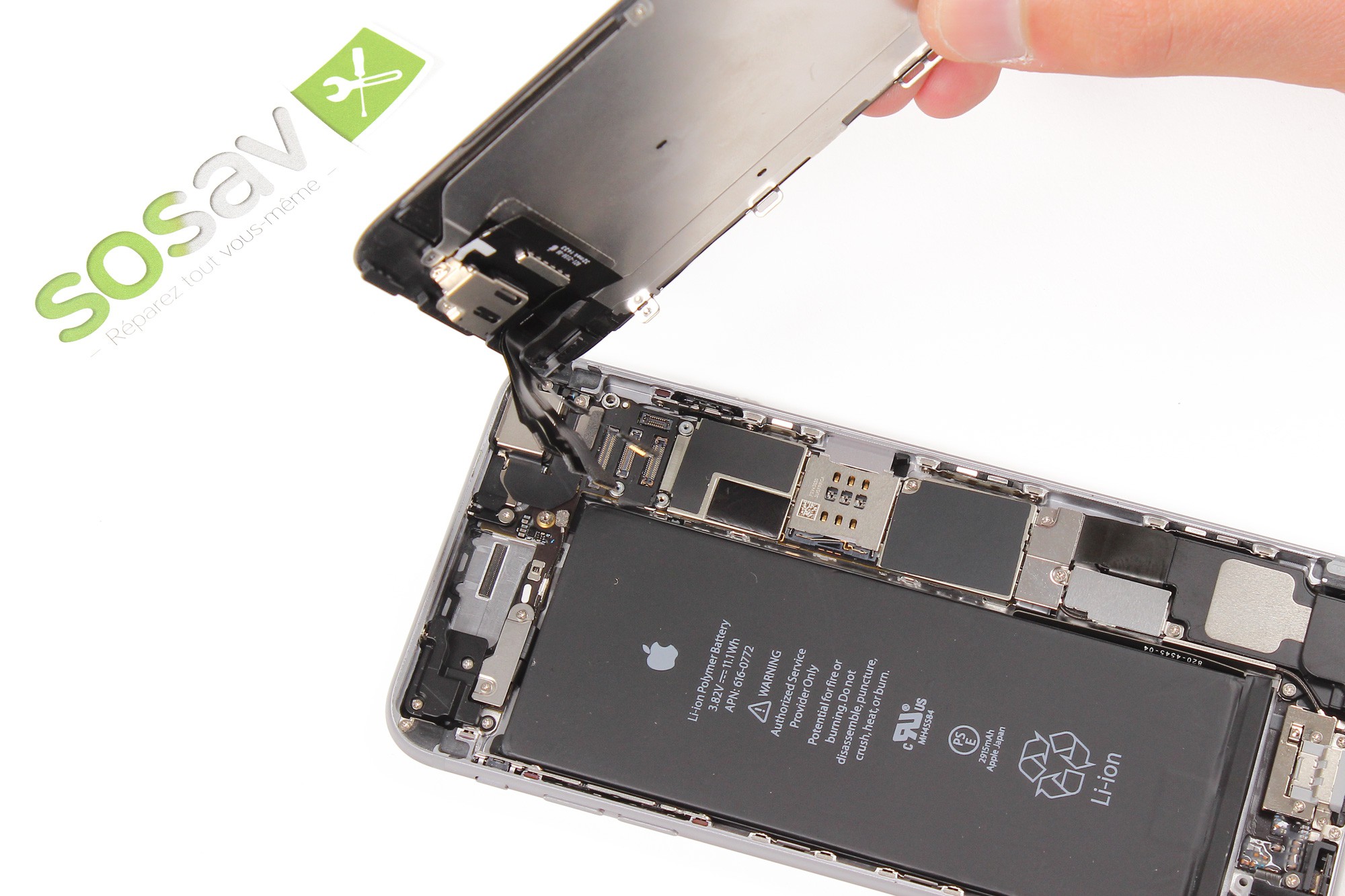

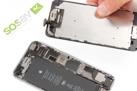

L'écran complet de l'iPhone 6 Plus est désormais totalement démonté.
Utilisez ensuite le tournevis cruciforme afin de dévisser les deux vis entourées en rouge.
Ces vis servent à maintenir la plaque métallique de protection du bouton home..

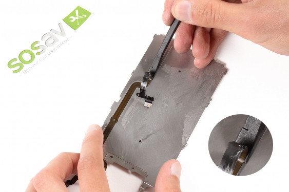

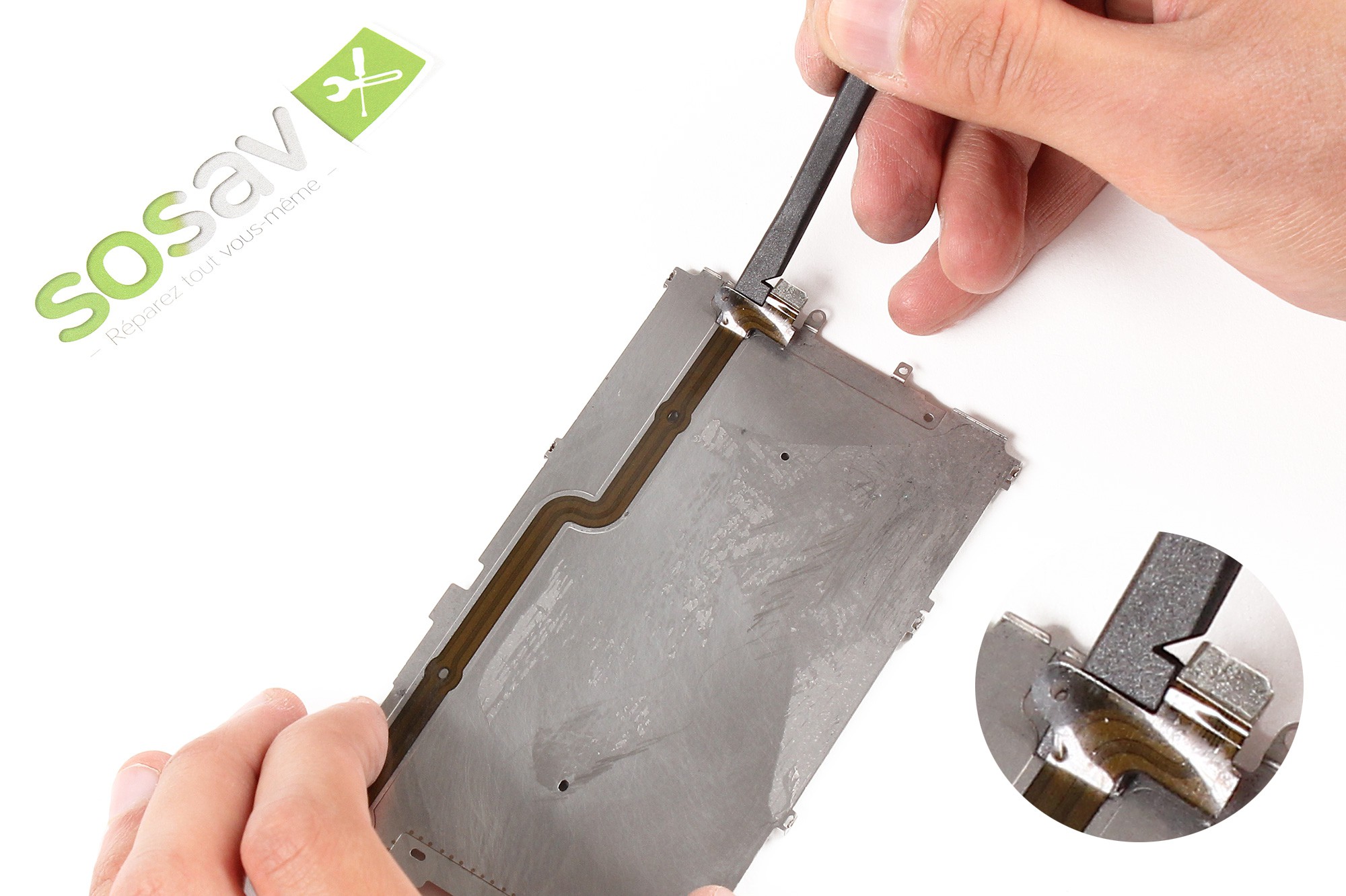

Décollez ensuite délicatement la nappe intégrant le connecteur femelle du bouton home en vous servant toujours de la spatule en nylon.

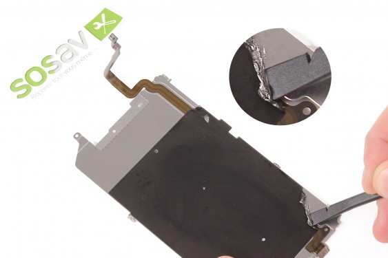

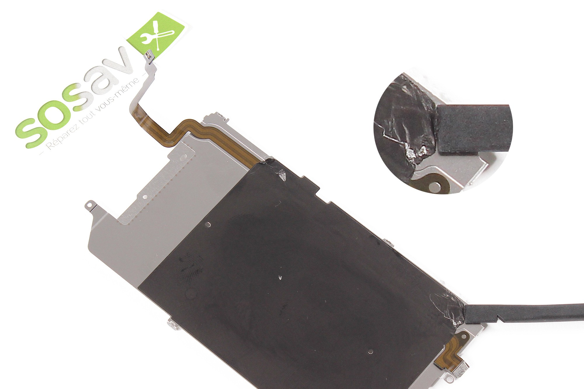

A l'aide de la spatule en nylon, commencez par retirer délicatement la feuille adhésive noire.
Cette feuille a tendance à se casser en tous points et est très difficile à décoller. Nous vous suggerons de retirer l'intégralité de cette feuille pour plus de simplicité.

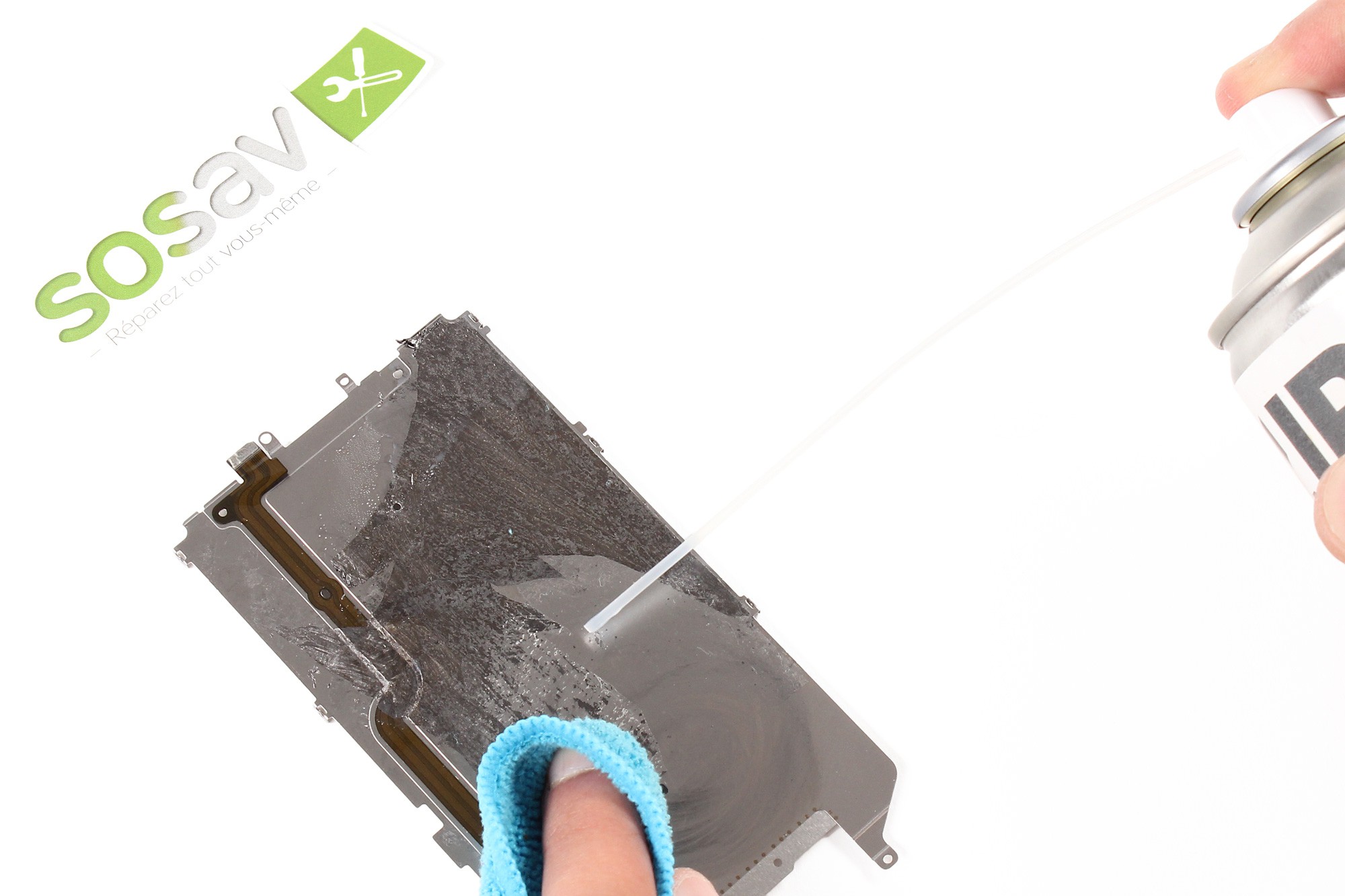

Afin de simplifier le retrait de toute la feuille adhésive, vous pouvez utiliser une bombe desoxydante (vendue sur notre site à cette adresse) ainsi qu'un chiffon doux.
L'action du désoxydant va permettre de décoller plus facilement la feuille ou les morceaux de cette dernière qui seraient restés collés sur la plaque de protection de l'écran LCD.

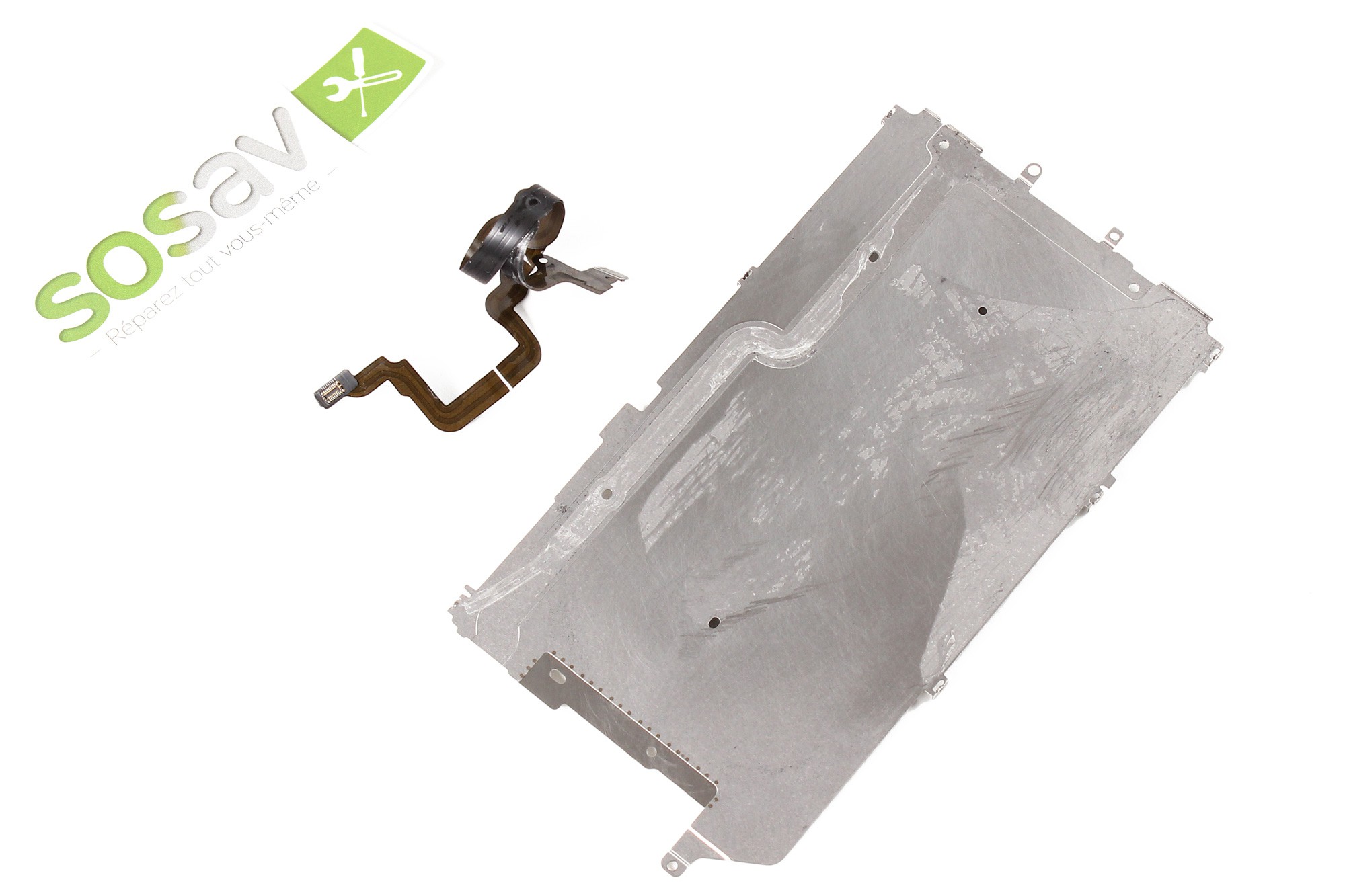

Procédez à son remplacement par une nappe neuve si cela est nécessaire.
