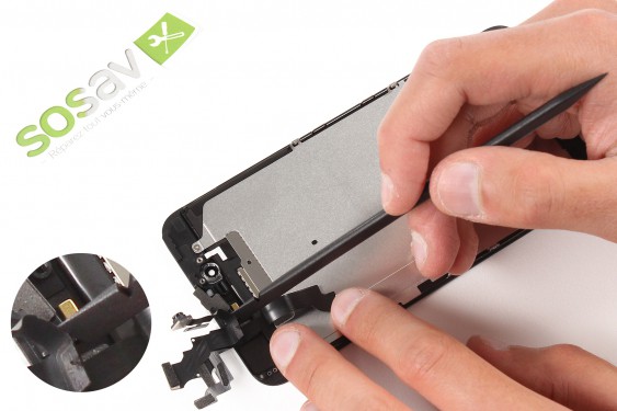

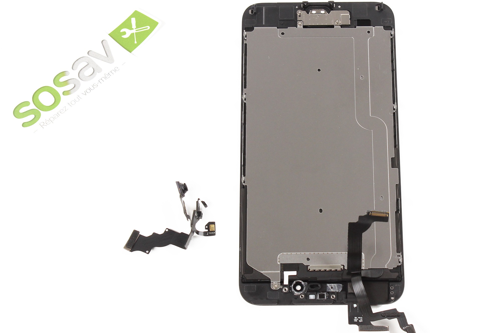

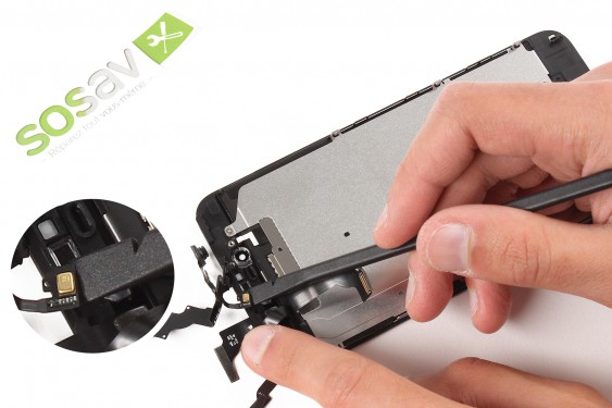

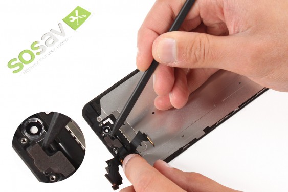

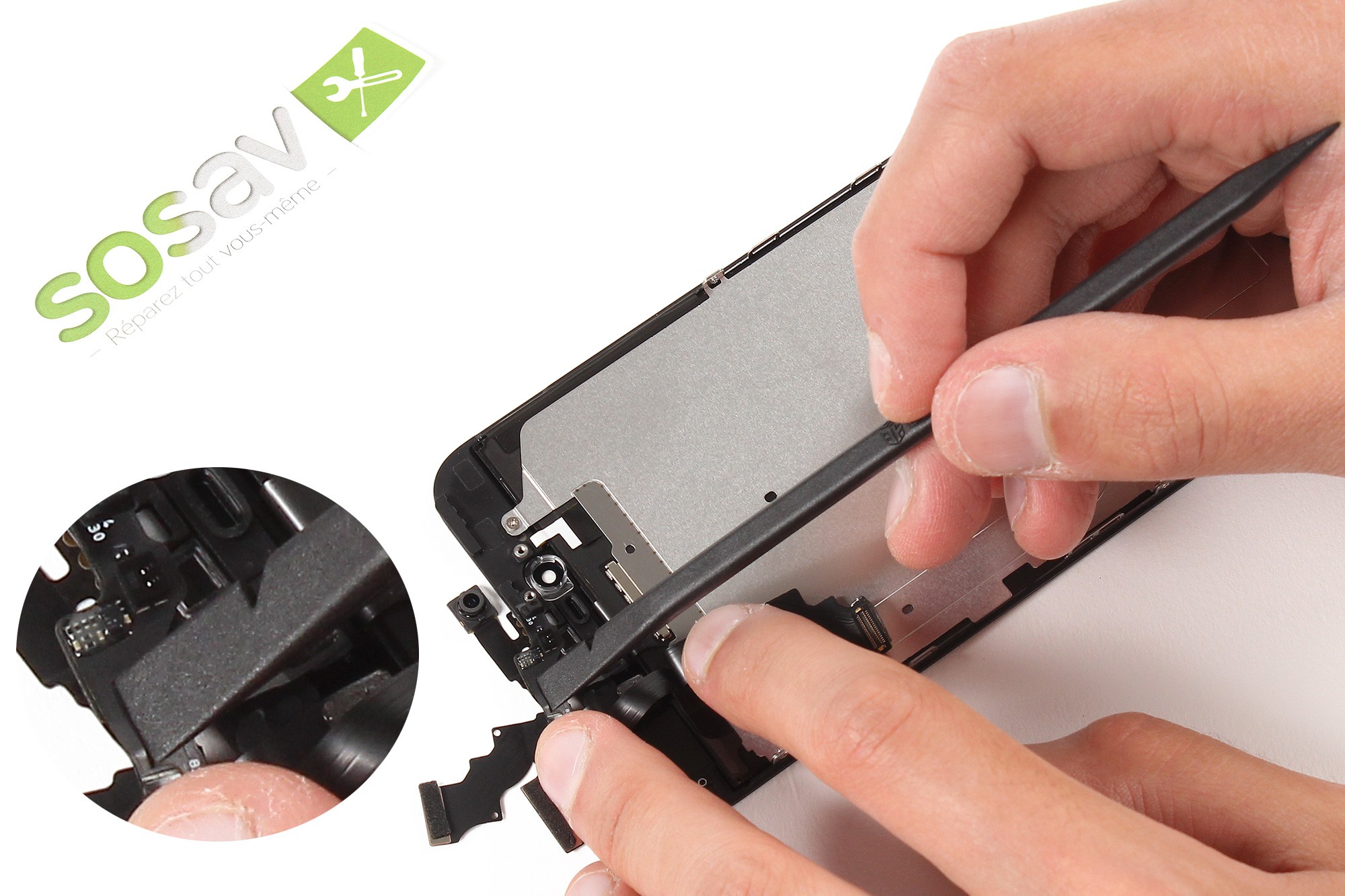

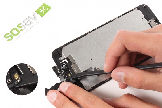

- La caméra avant,
- Le haut-parleur interne,
- Le capteur de proximité et de luminosité,
- Ainsi que la nappe du bouton home.
- La nappe de gestion l'écran LCD,
- La nappe de gestion du tactile.
L'écran complet de l'iPhone 6 Plus est désormais totalement démonté.

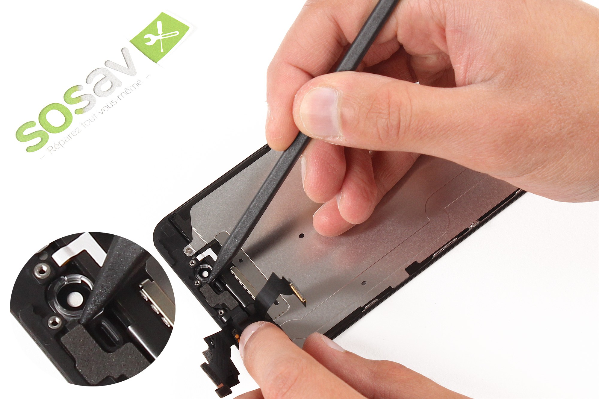

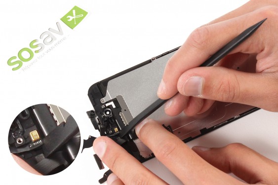

A l'aide du tournevis cruciforme, dévissez les trois vis entourées en rouge.
Ces vis servent à maintenir l'élement métallique d'appui du haut-parleur interne (haut-parleur d'écoute).
Avec la pince, saisissez ensuite puis procédez au retrait de l'élément métallique d'appui du haut-parleur interne (haut-parleur d'écoute).
