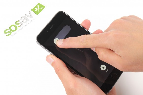

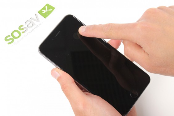

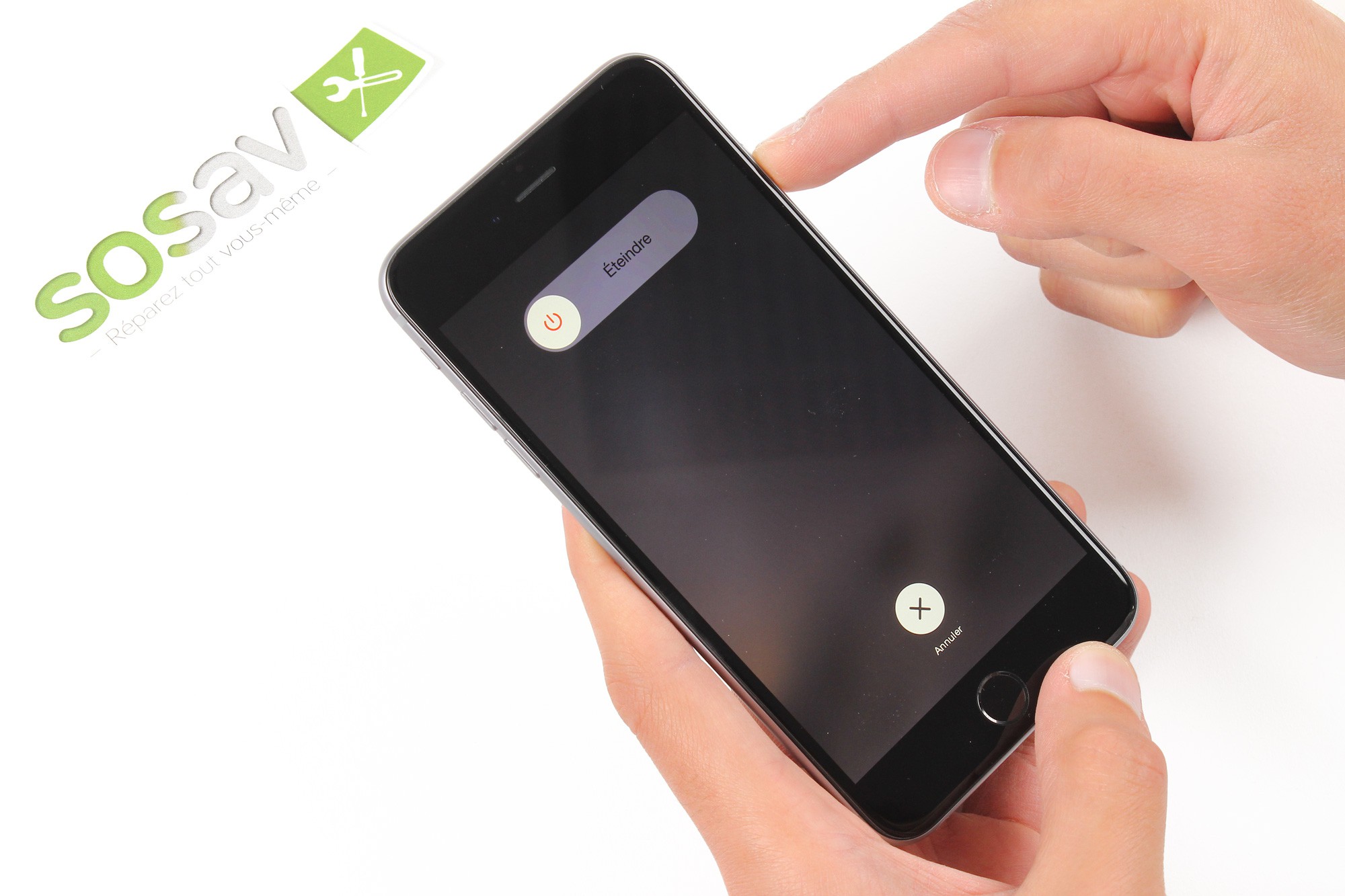

Avant de procéder au démontage du bouton power de votre iPhone 6 Plus, il est nécessaire pour des raisons évidentes de sécurité de l'éteindre.
Pour cela, maintenez le bouton marche/arrêt (bouton power) localisé en haut du téléphone durant 6 secondes.
Glissez ensuite le doigt vers la droite sur le bouton "Éteindre" qui apparaît en rouge.

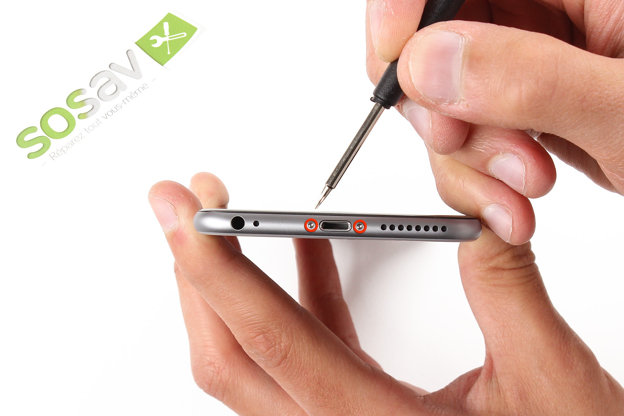

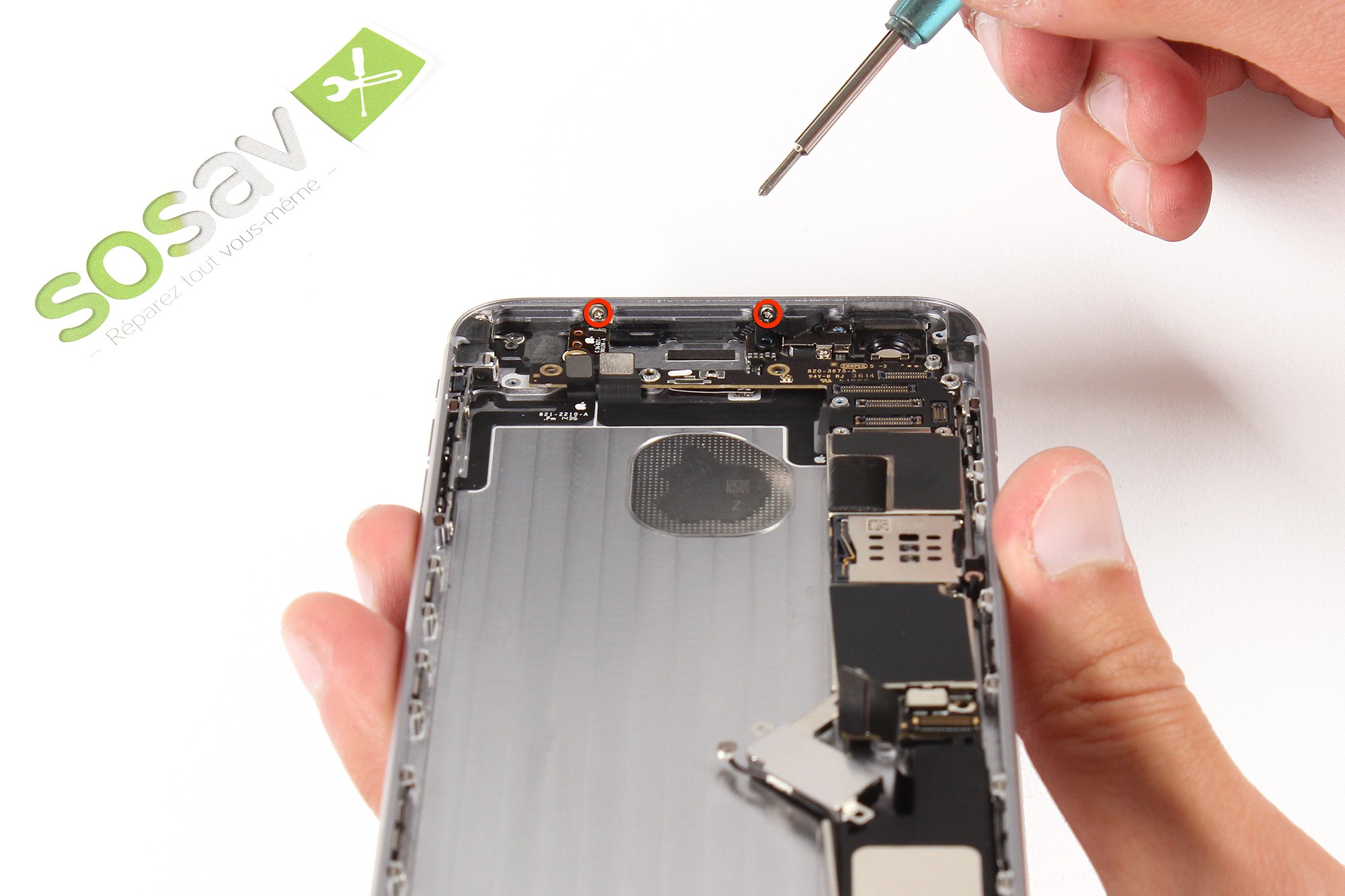

A l'aide d'un tournevis pentalobe, dévissez les deux vis entourées en rouge sur la photo.
Ces vis sont localisées au niveau du connecteur de charge (lightning) du téléphone.
Ces deux vis servent à maintenir la partie basse de l'écran sur le châssis de l'iPhone.

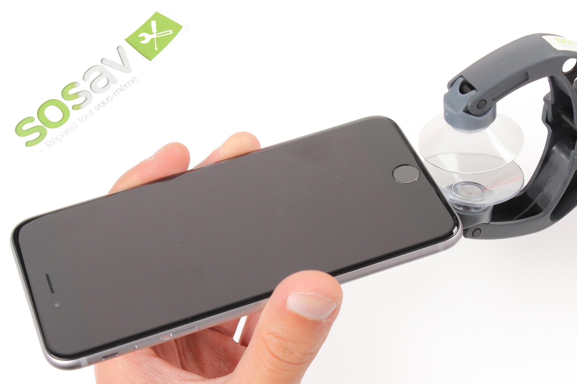

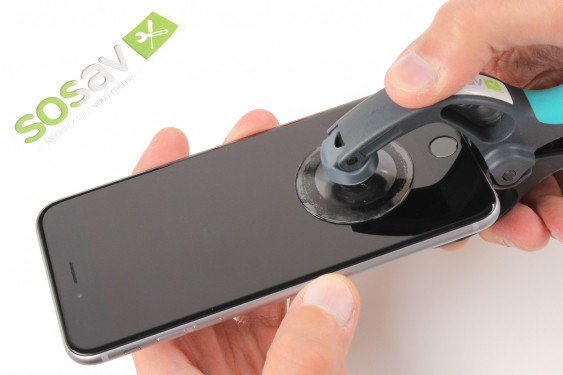

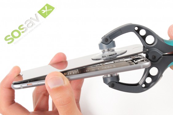

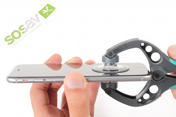

Placez ensuite une pince iSclack sur l'iPhone 6 Plus.
Les ventouses de la pince doivent être positionnées au plus proche du bouton home de l'iPhone (bouton situé en bas) comme indiqué sur les photos afin de garantir la meilleure adhérence possible.
Assurez-vous que les ventouses soient solidement attachées à l'iPhone puis effectuez un mouvement d'ouverture de la pince afin de séparer la vitre du châssis du téléphone.

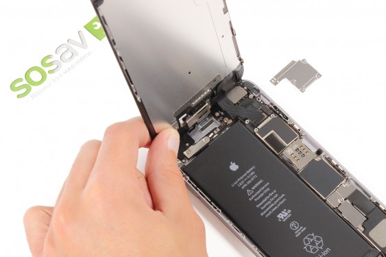

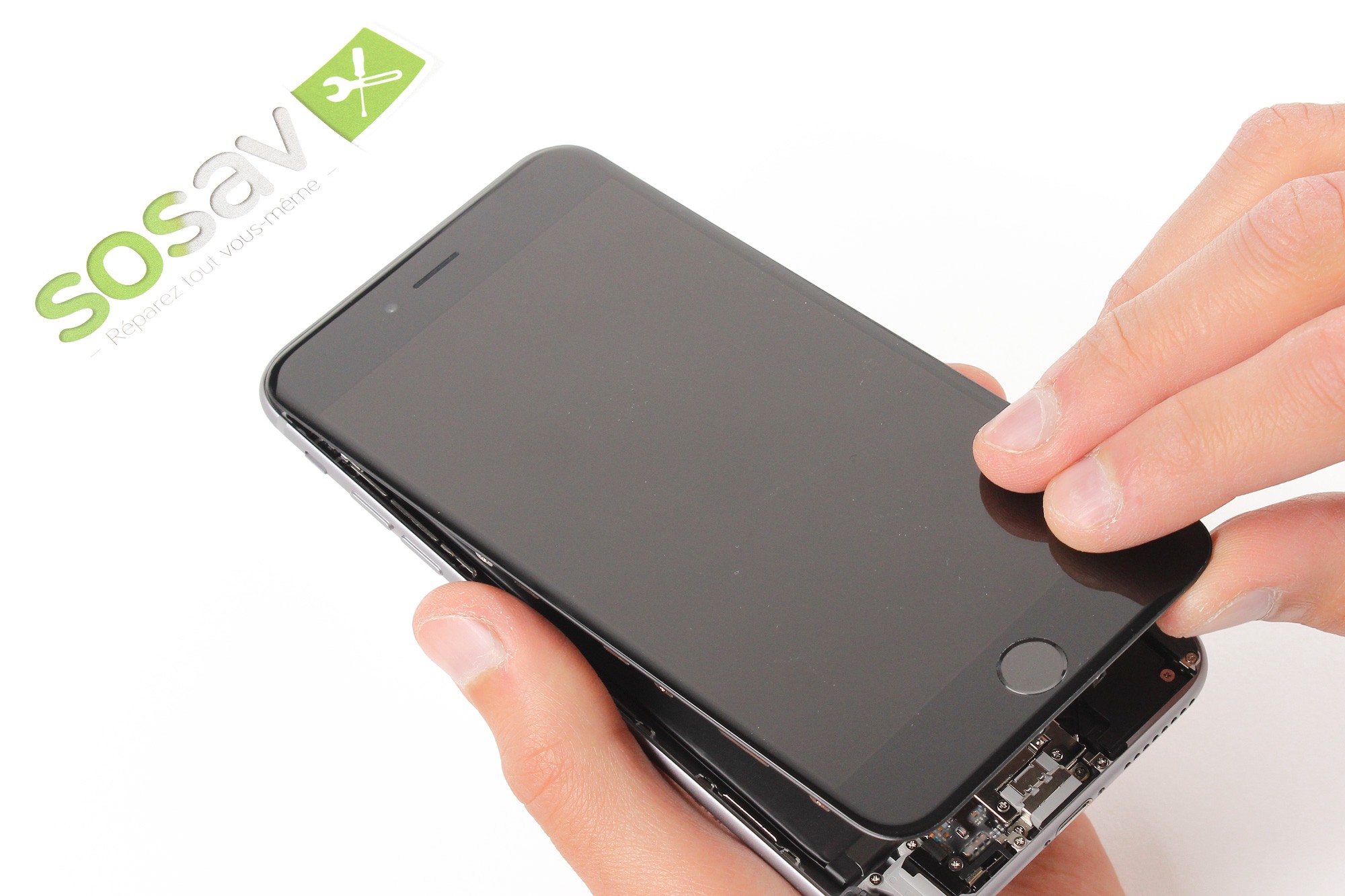

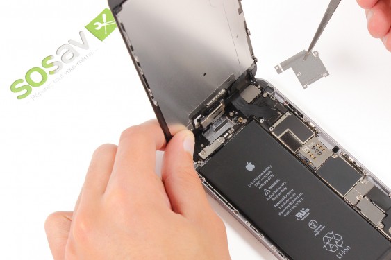

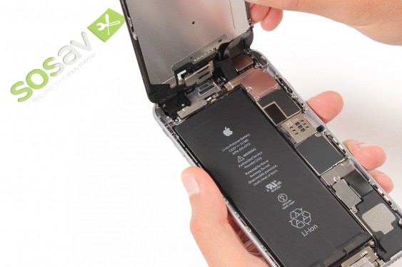

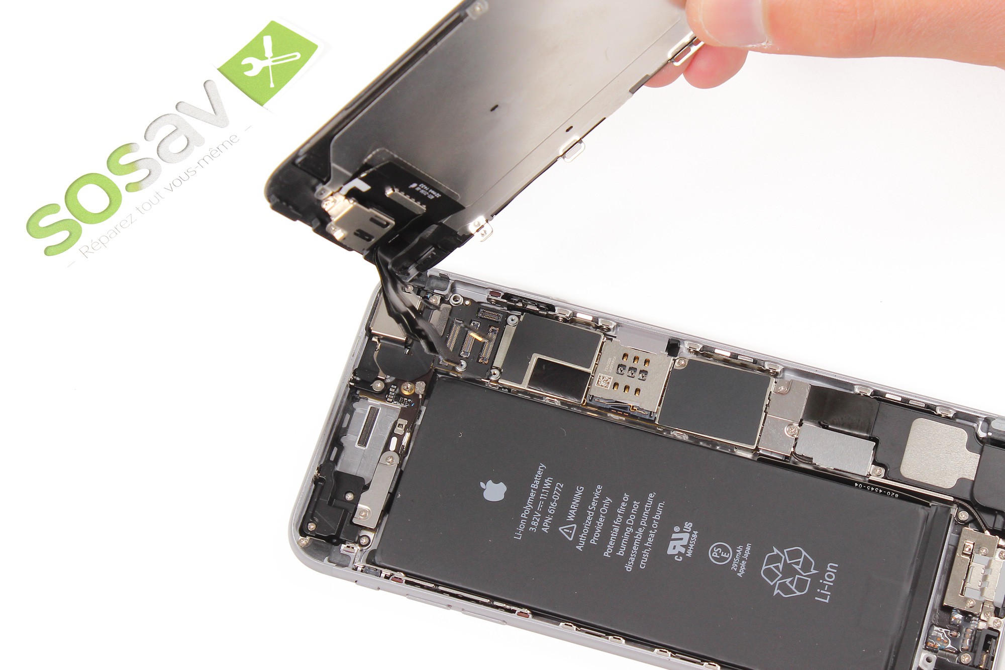

Soulevez ensuite délicatement la vitre de 90 degrés, comme indiqué sur les photos.

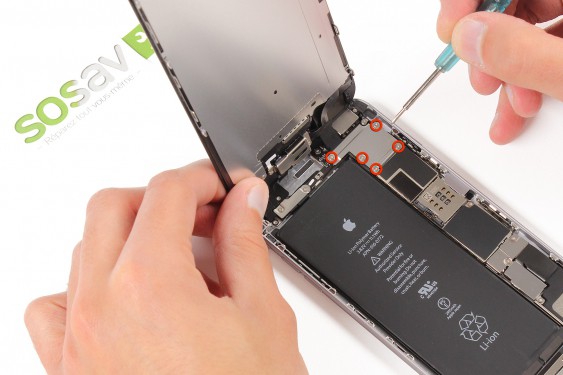

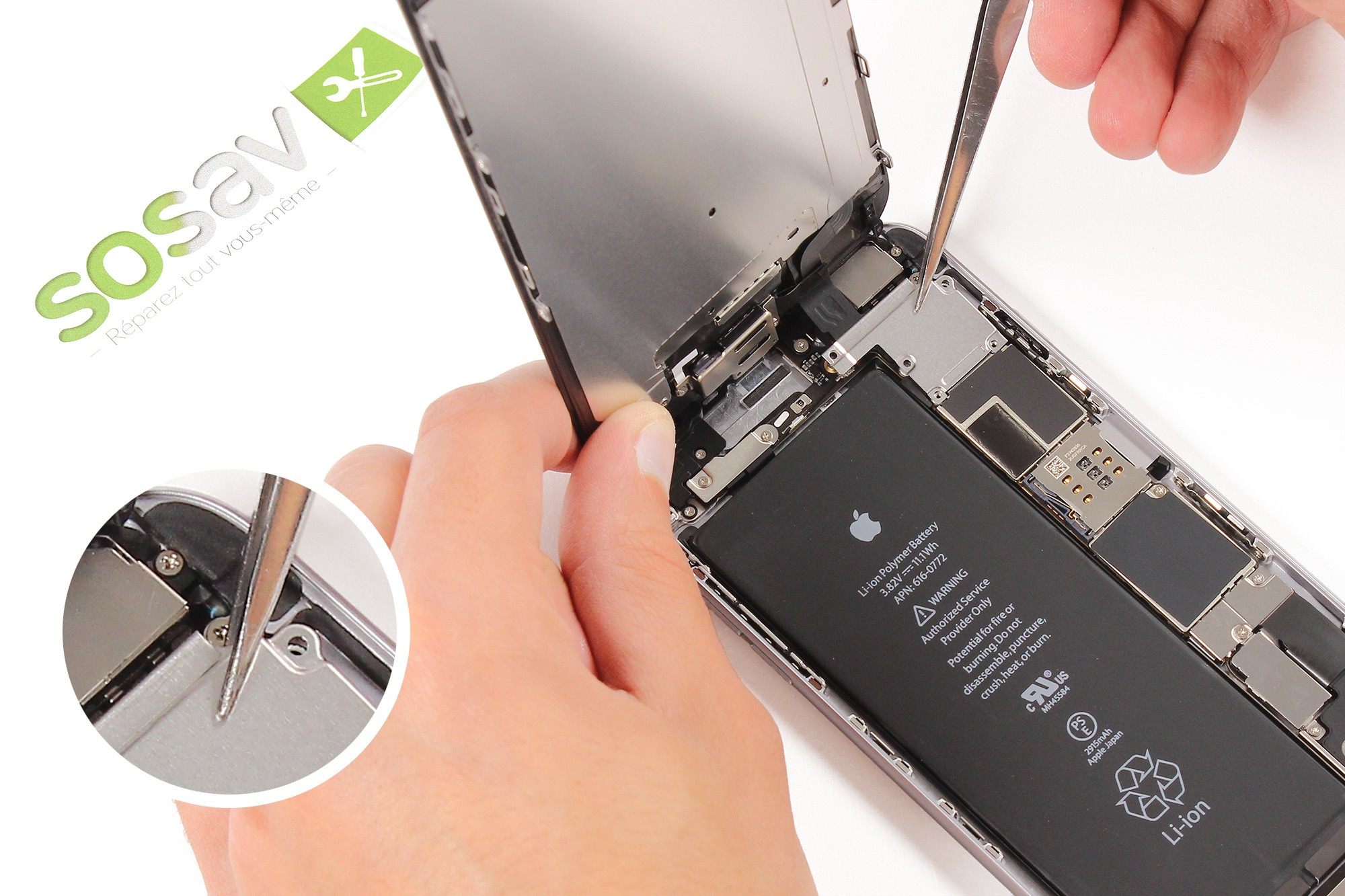

A l'aide d'un tournevis cruciforme, dévissez les cinq vis entourées en rouge.
Ces vis servent à maintenir le cache des connecteurs de l'écran que vous pourrez enlever en étape suivante en utilisant une pince.

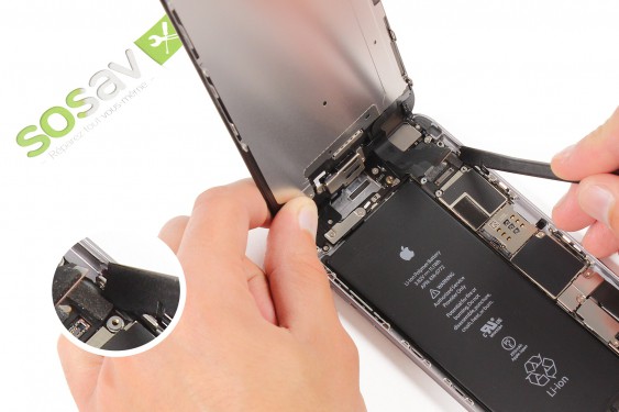

Utilisez la pince pour retirer le cache des connecteurs de l'écran.

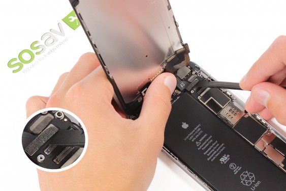

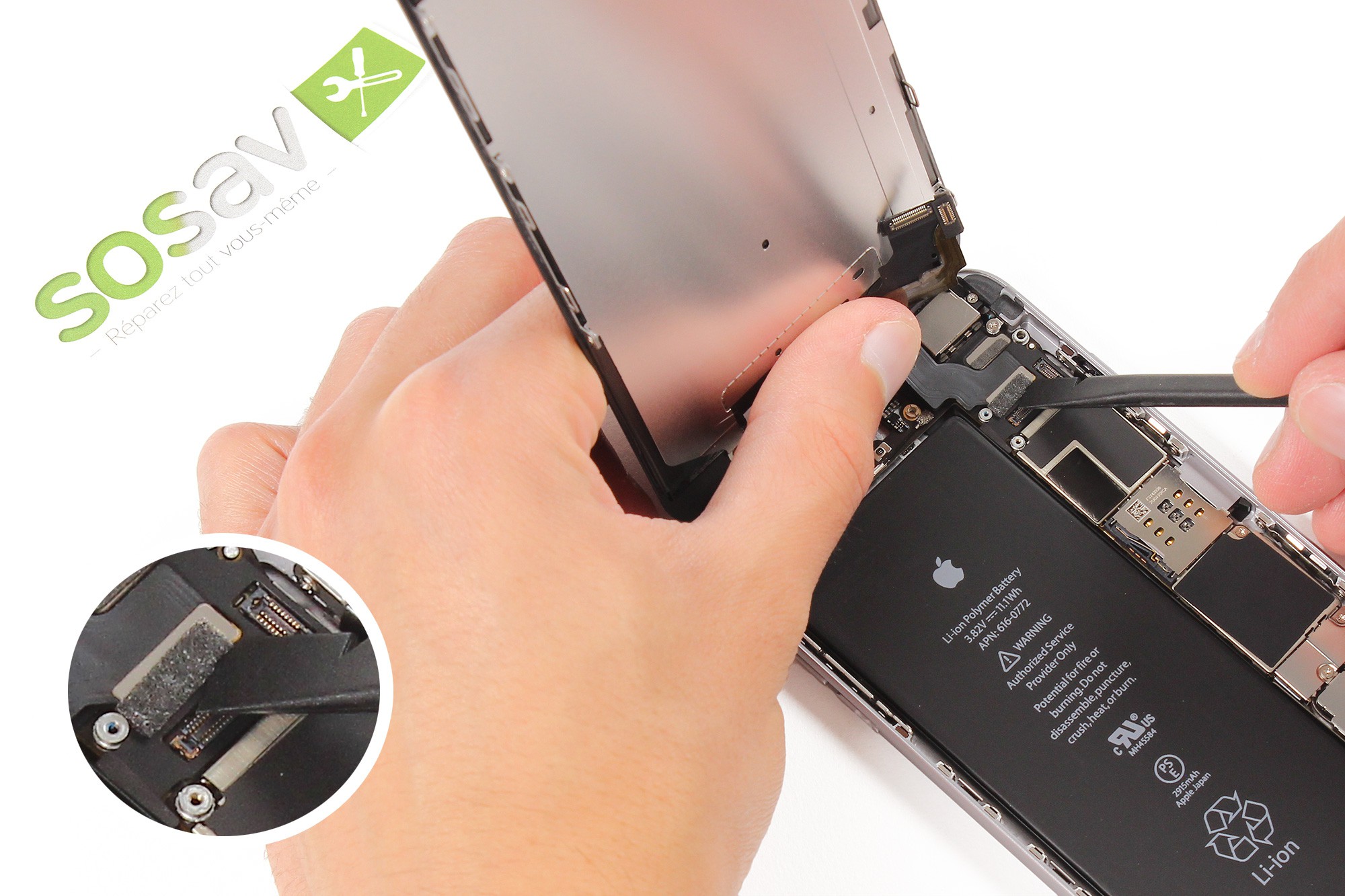

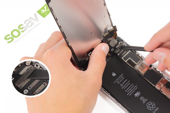

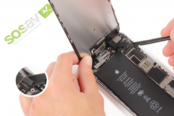

A l'aide d'une spatule en nylon, faites délicatement levier afin de déconnecter les nappes de liaison gérant :
- La caméra avant,
- Le haut-parleur interne,
- Le capteur de proximité et de luminosité,
- Ainsi que la nappe du bouton home.
- La caméra avant,

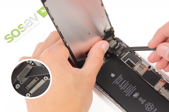

Toujours en utilisant la spatule en nylon, faites à nouveau levier afin de déconnecter délicatement les 2 dernières nappes retenant l'écran à votre iPhone 6 Plus :
- La nappe de gestion l'écran LCD,
- La nappe de gestion du tactile.

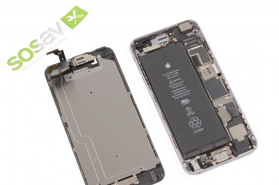

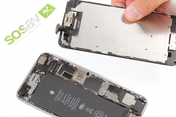

Vous pouvez ensuite soulever l'écran complet puis procéder à son retrait.
L'écran complet de l'iPhone 6 Plus est désormais totalement démonté.

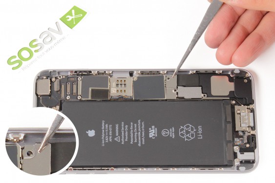

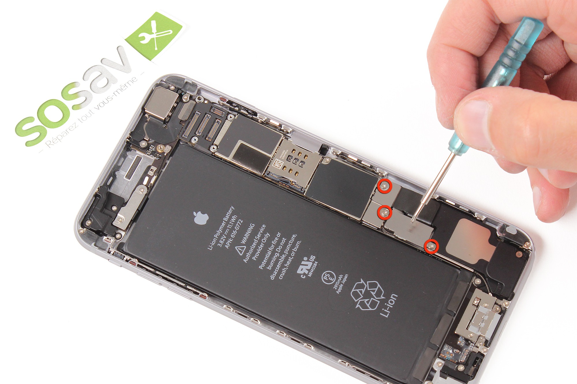

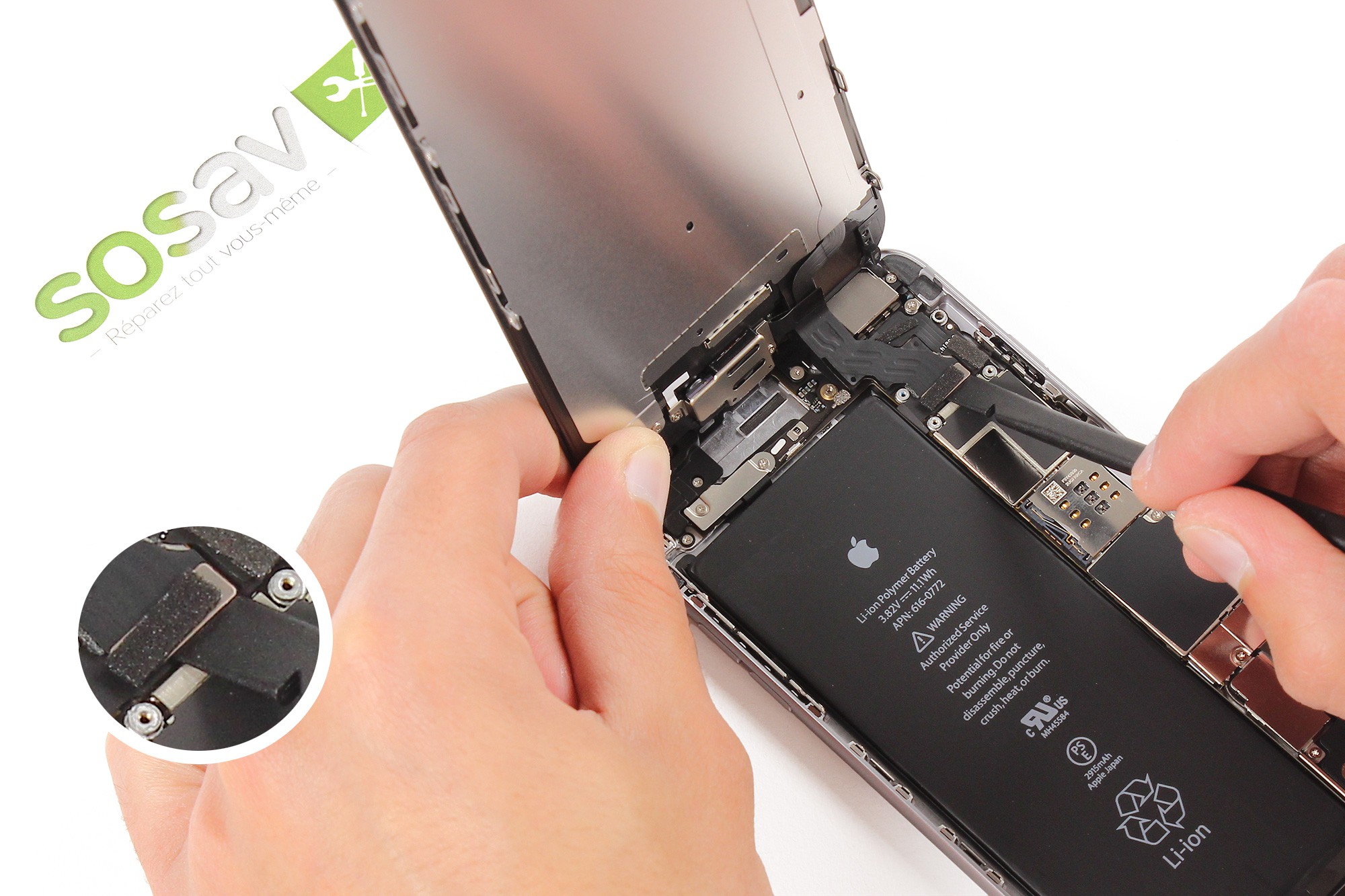

Avec le tournevis cruciforme, dévissez les trois vis entourées en rouge.
Ces vis servent à maintenir le cache-connecteur batterie, antenne GSM et connecteur lightning.
Utilisez ensuite une pince afin de retirer le cache-connecteur batterie.

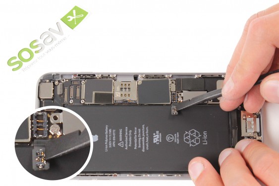

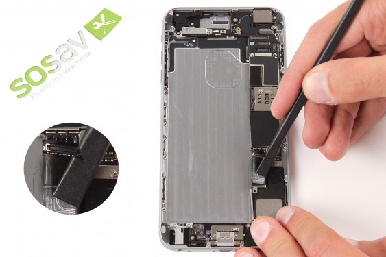

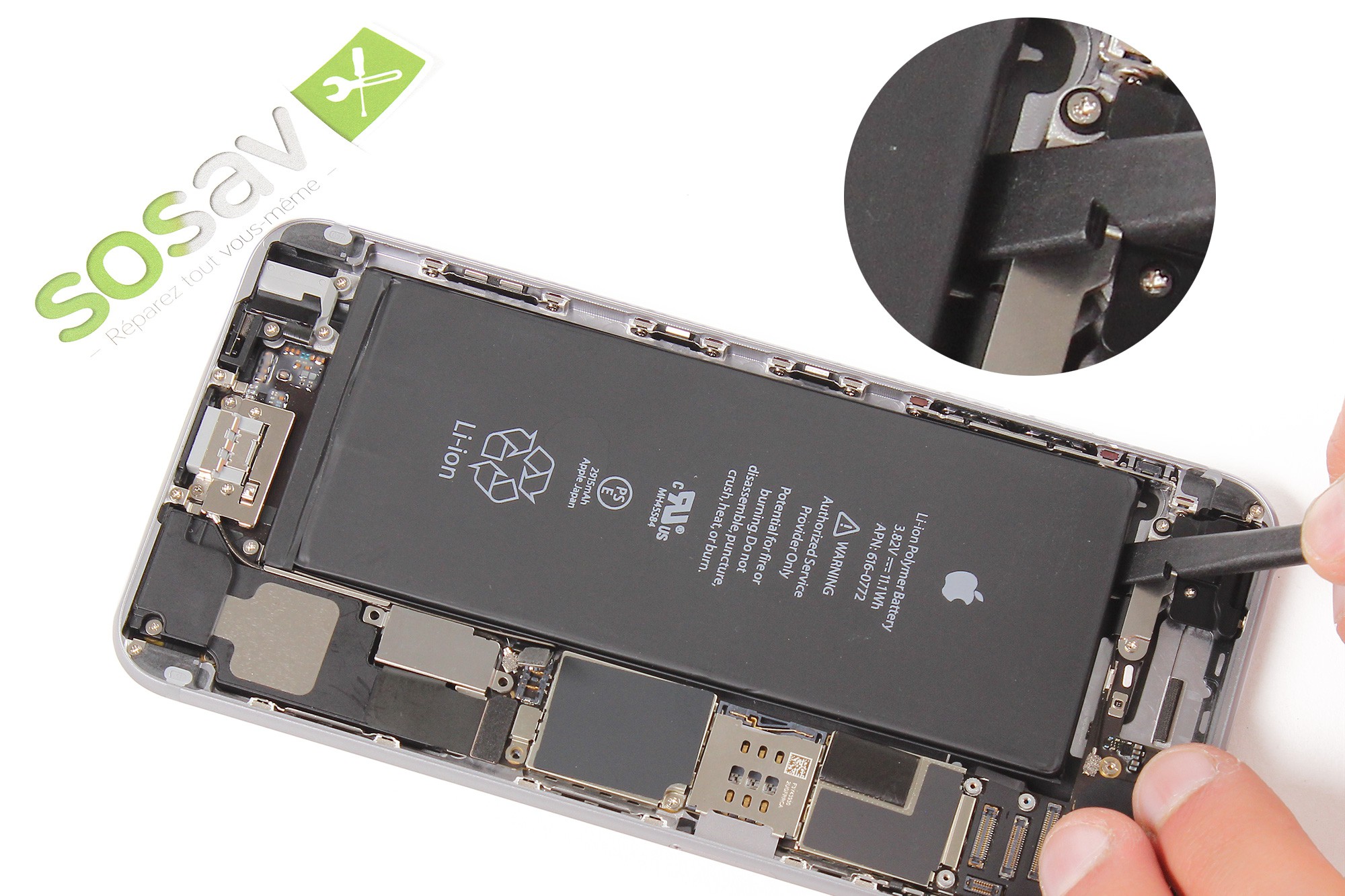

Avec la spatule en nylon, faites très délicatement levier sur le connecteur de la batterie puis décalez-le comme indiqué sur la photo numéro 2.

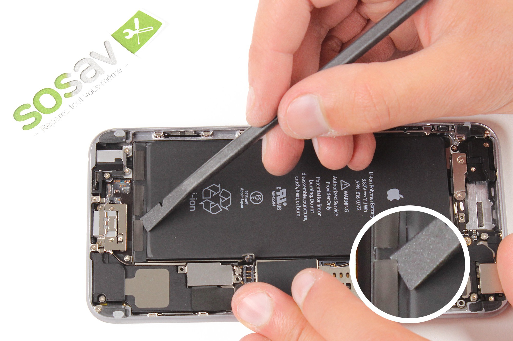

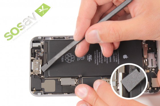

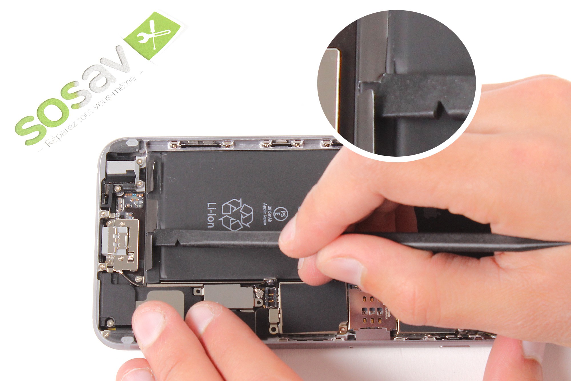

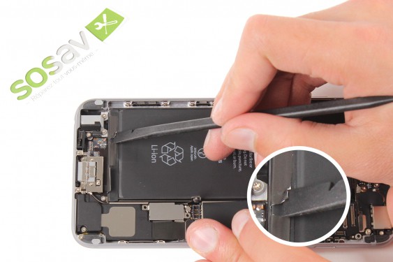

Toujours à l'aide de la spatule en nylon, décollez les 3 languettes situées de chaque côté en bas de la batterie.
Ces languettes permettent de maintenir la batterie sur le châssis du téléphone.

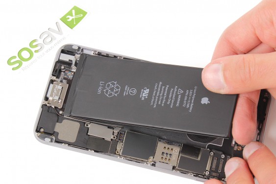

Décollez la dernière languette située dans la partie centrale basse de la batterie.

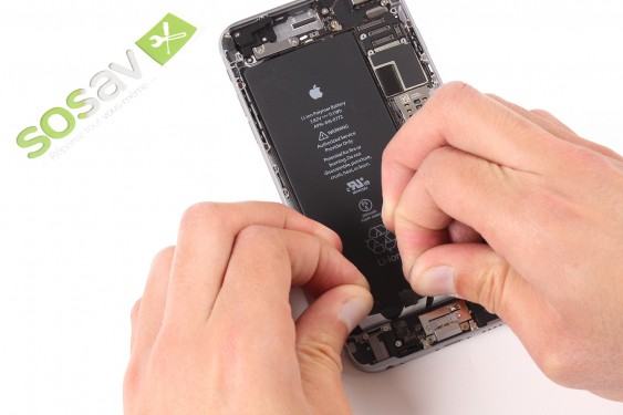

Tirez ensuite sur les trois languettes en même temps et procédez à leur retrait.

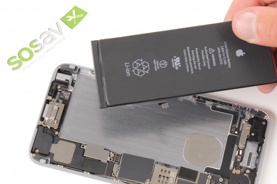

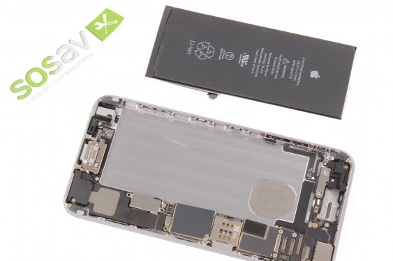

Utilisez la spatule en nylon afin de soulever la batterie puis procédez ensuite au retrait de la batterie du téléphone.
La batterie de l'iPhone 6 Plus est désormais démontée.

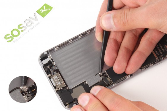

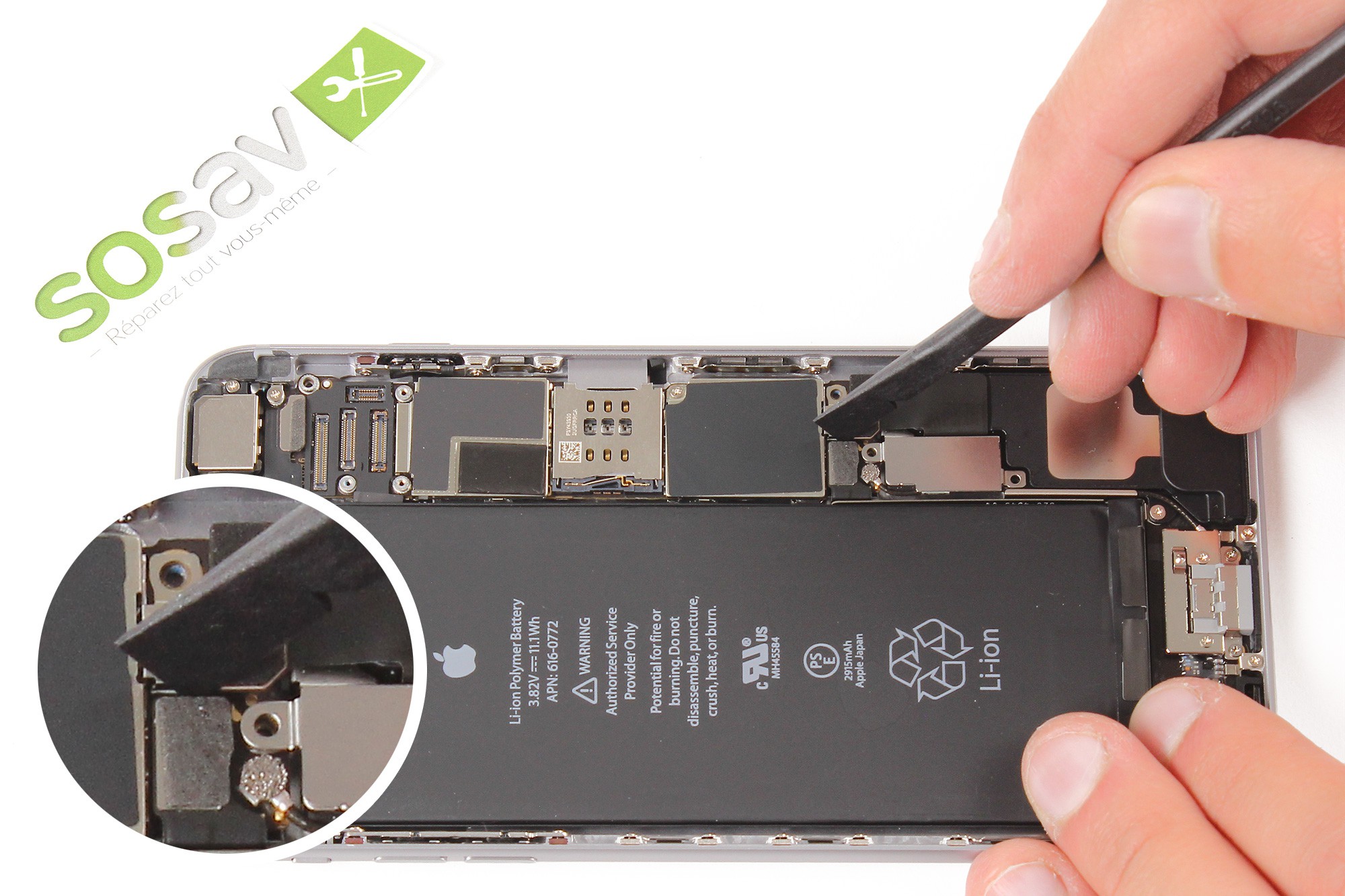

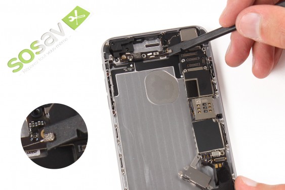

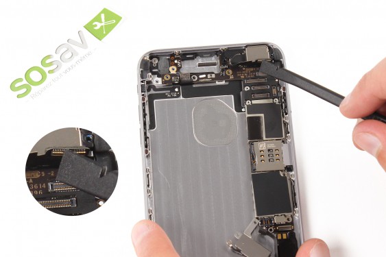

Reprenez la spatule en nylon, déconnectez délicatement le connecteur de l'ensemble prise jack/microphone/connecteur de charge (lightning)/connecteur du haut-parleur externe.

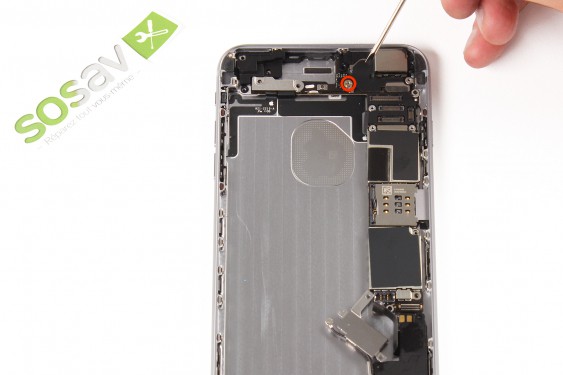

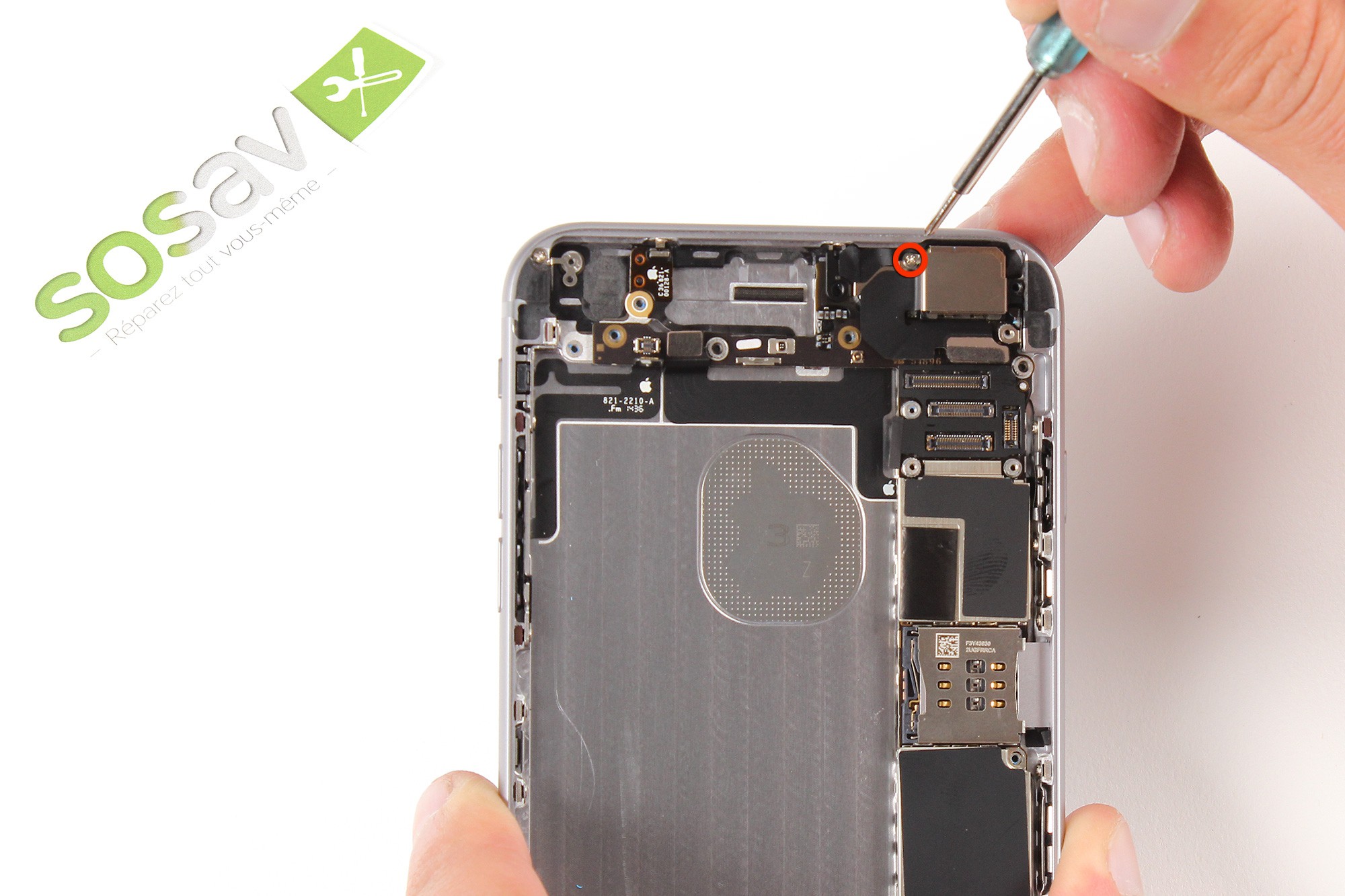

Utilisez ensuite le tournevis cruciforme afin de dévisser la vis entourée en rouge servant à maintenir la partie haute du vibreur / câble d'interconnexion du téléphone.
Utilisez la pointe de la spatule en nylon afin de déconnecter le câble d'interconnexion côté carte mère.
Toujours à l'aide de la pointe de la spatule en nylon, décalez délicatement vers la gauche le vibreur/câble d'interconnexion vers la gauche.

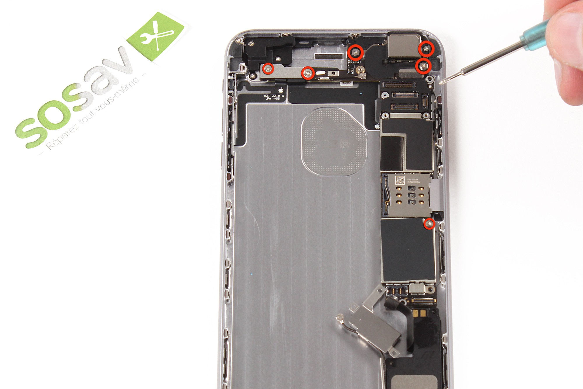

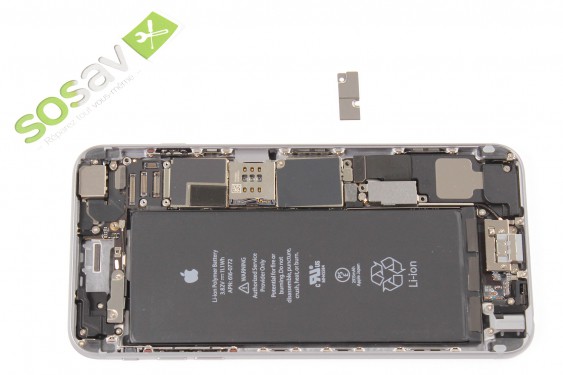

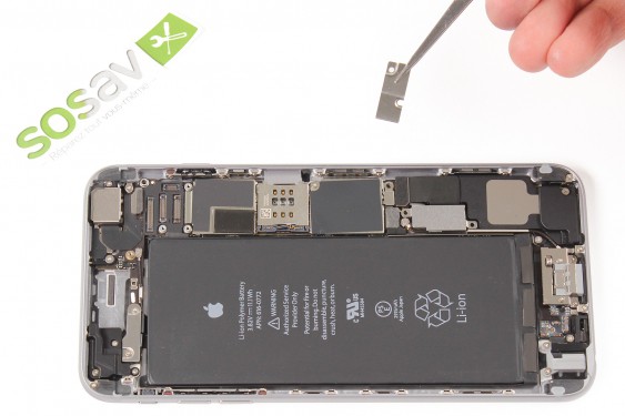

Reprenez le tournevis cruciforme, dévissez les six vis entourées en rouge.
Ces vis servent à maintenir la carte mère ainsi qu'un cache connecteur.

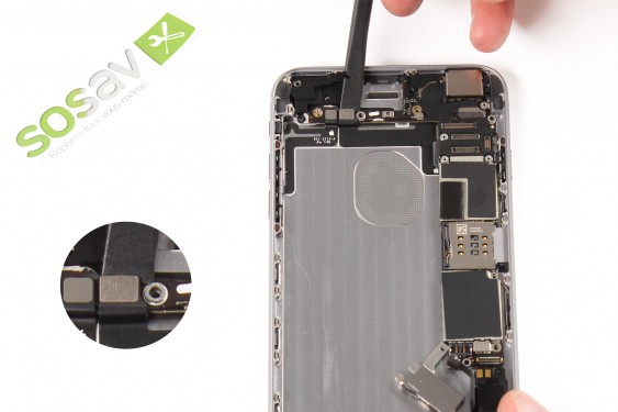

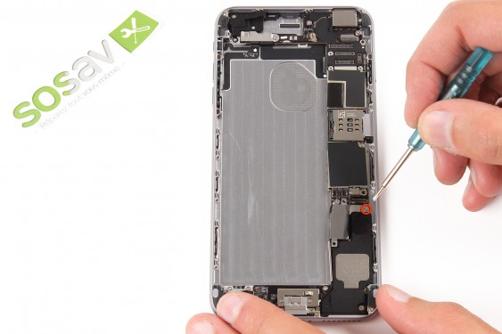

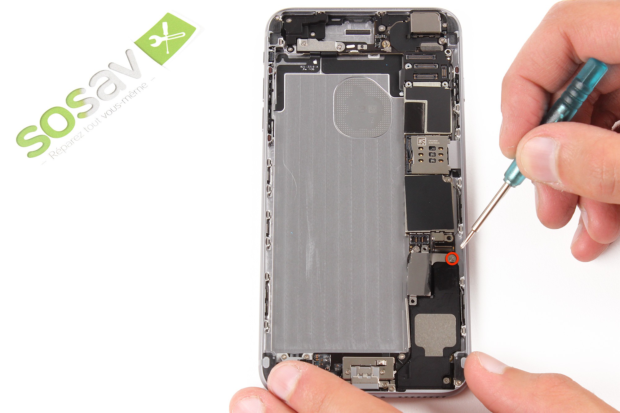

Utilisez ensuite un tournevis plat afin de dévisser la vis rivet entourée en rouge sur la photo numéro 2.
Servez-vous de la pince pour saisir ensuite le cache connecteur afin de procédez à son retrait.

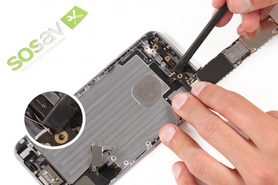

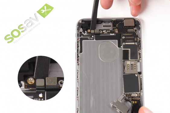

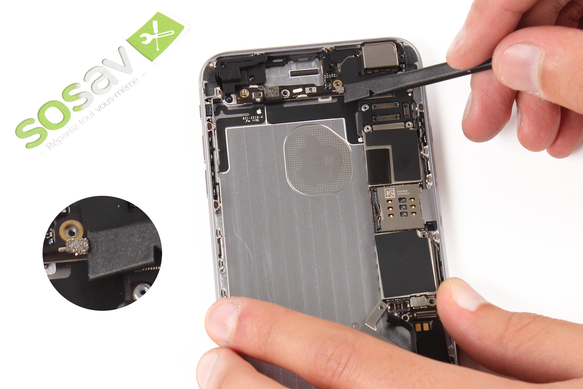

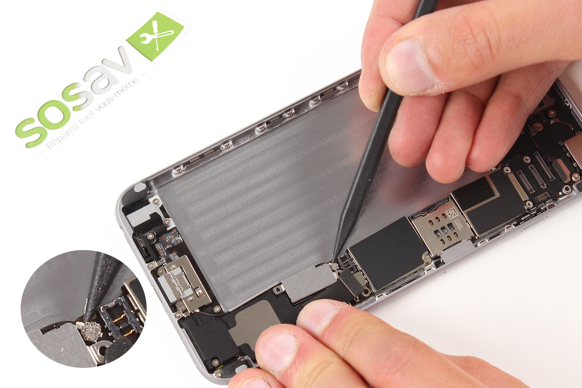

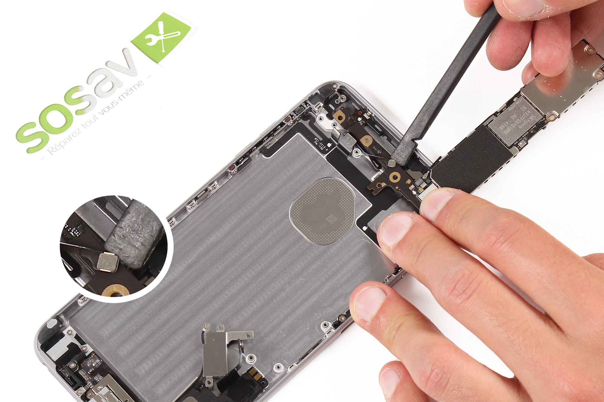

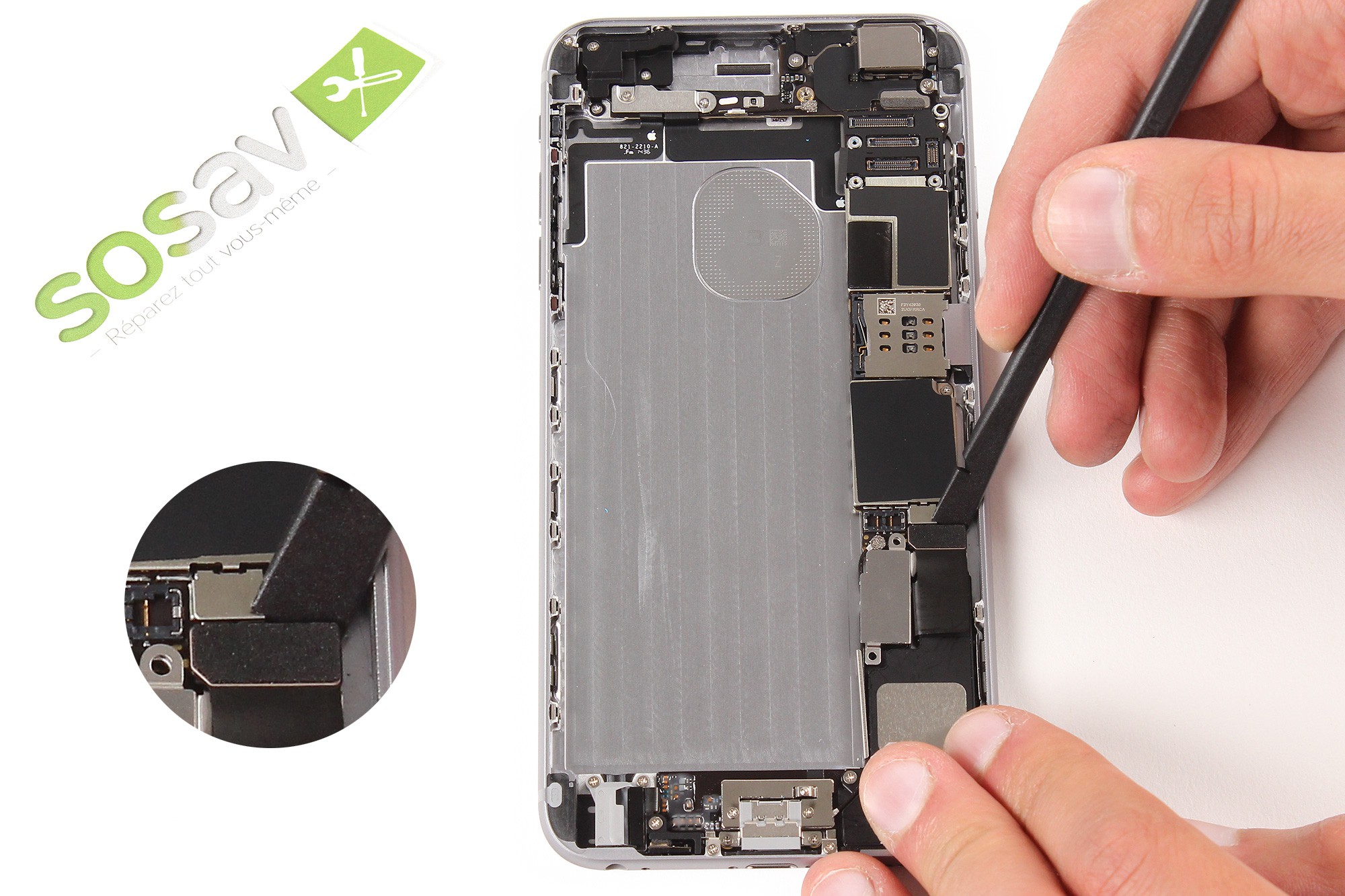

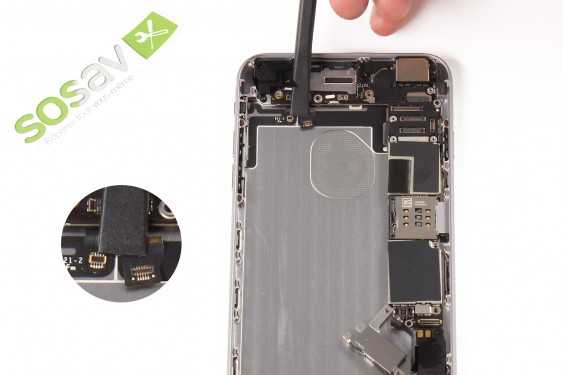

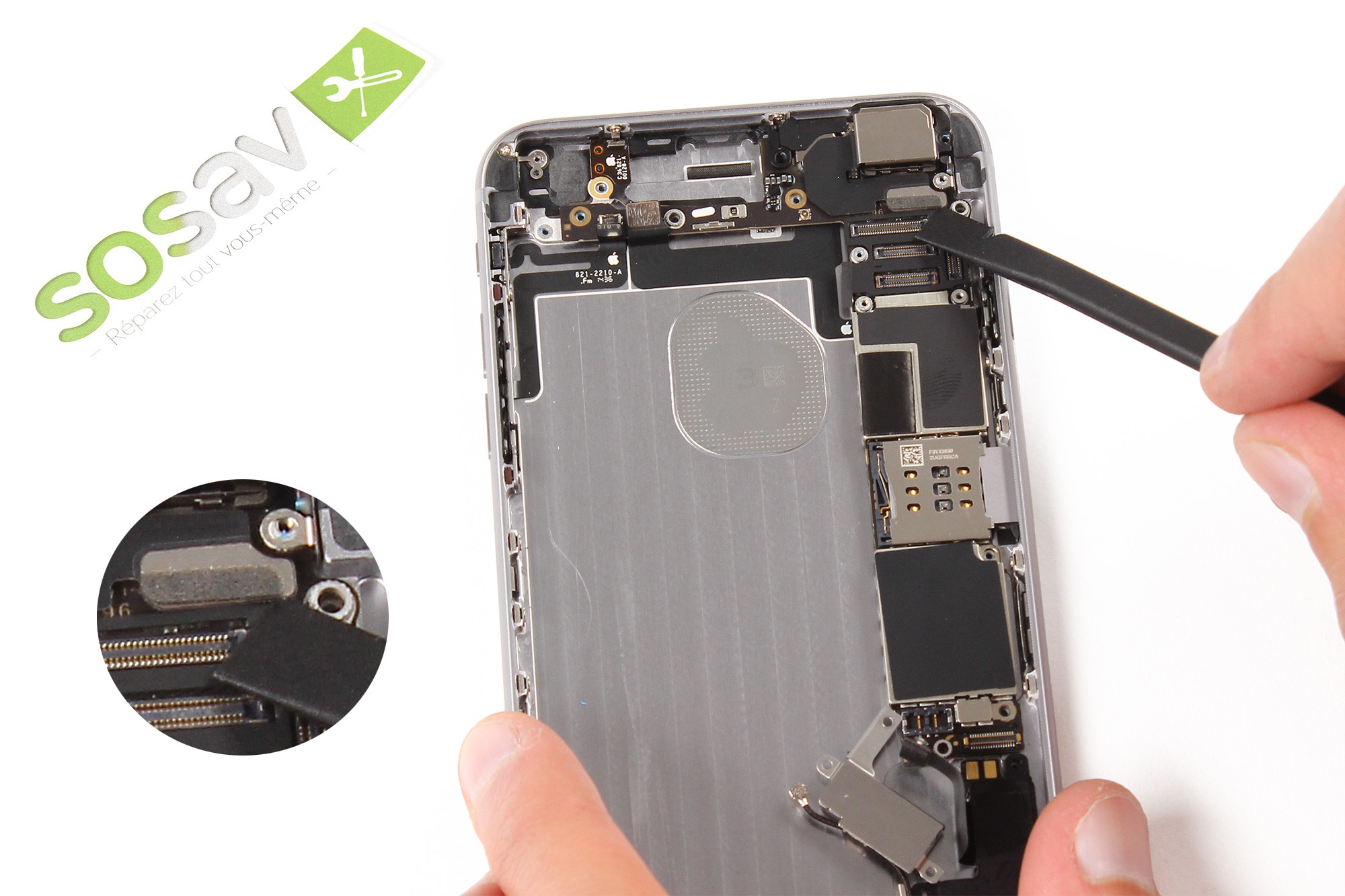

Avec la spatule en nylon, déconnectez la nappe bouton power.
Toujours à l'aide de la spatule en nylon, déconnectez la nappe des boutons volume et vibreur.

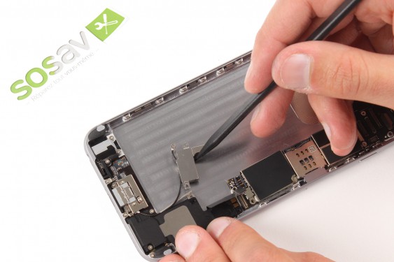

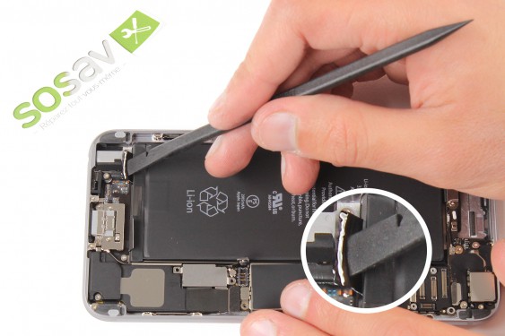

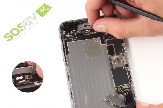

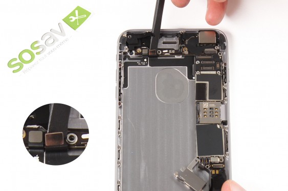

Conservez la spatule en nylon afin de déconnecter l'antenne WiFi.
Saisissez ensuite le cable de l'antenne puis procédez très délicatement à son retrait.

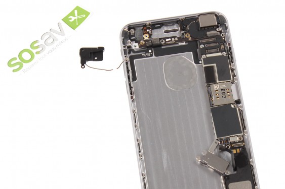

Reprenez la pince puis saisissez l'antenne WiFi et retirez-la.

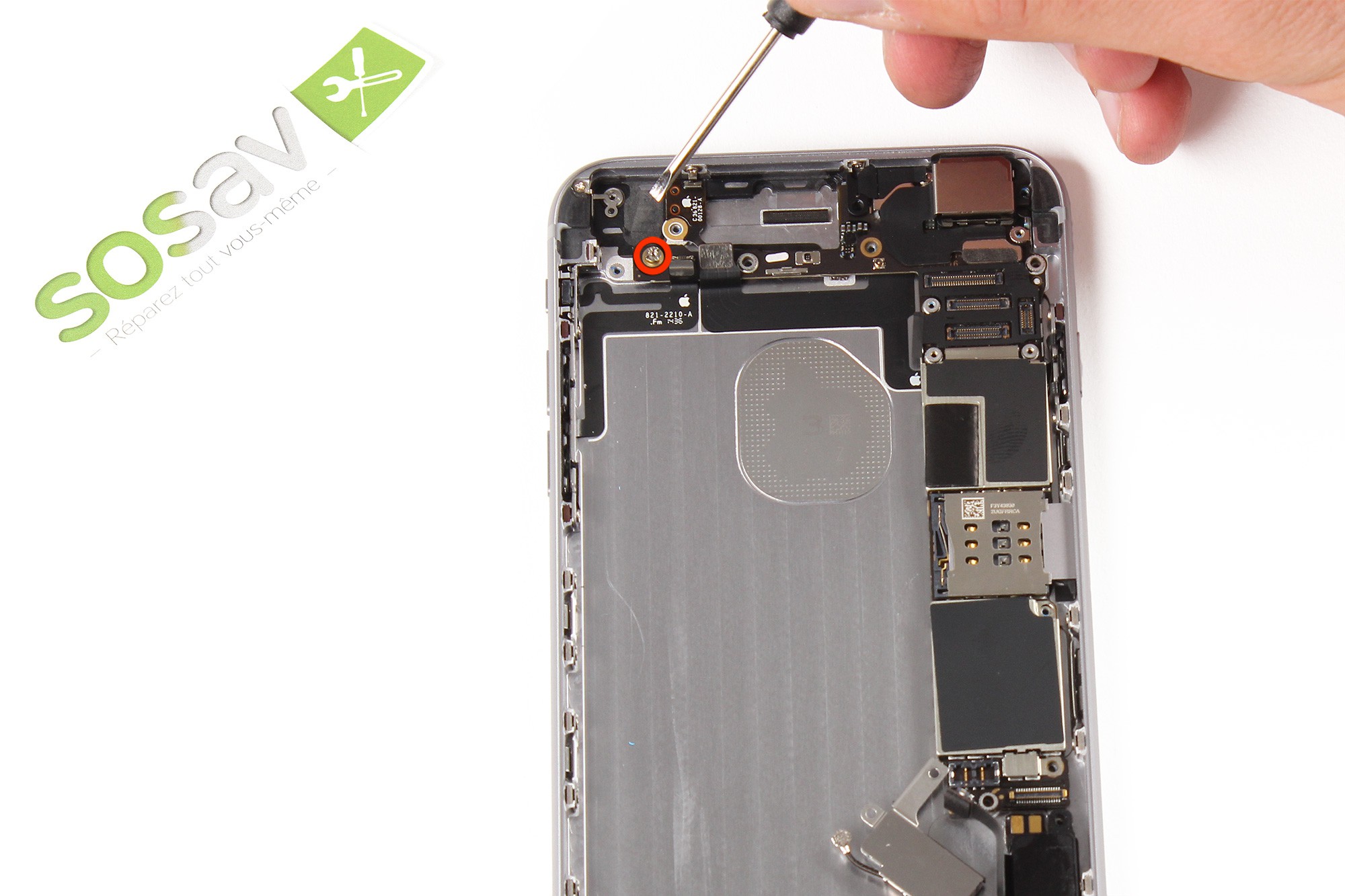

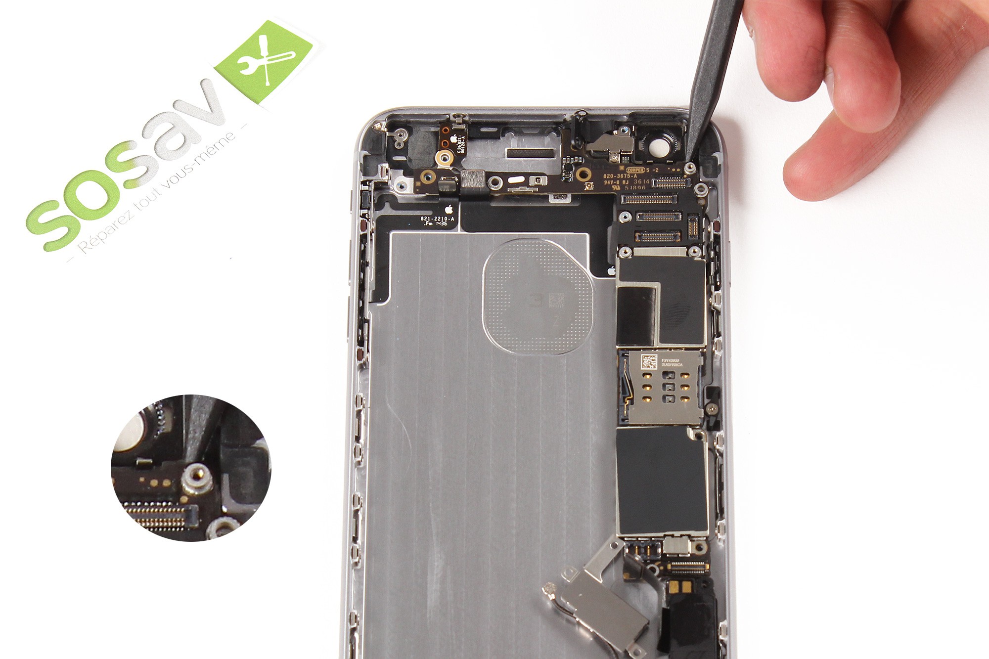

Utilisez ensuite le tournevis plat afin de dévisser la vis rivetée entourée en rouge servant à maintenir la partie gauche de la carte mère.

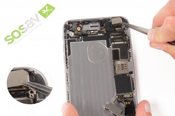

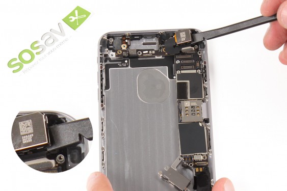

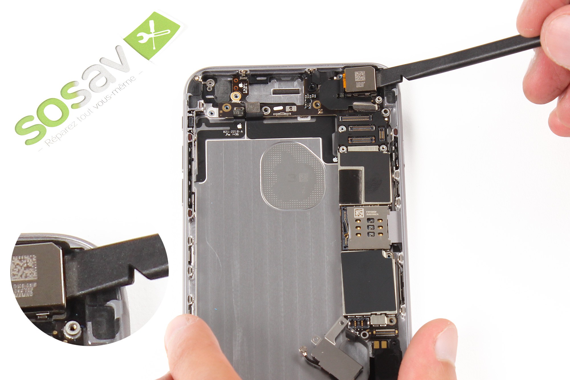

Réutilisez la spatule en nylon pour déconnecter délicatement la nappe de liaison de la caméra arrière.
Etape 24

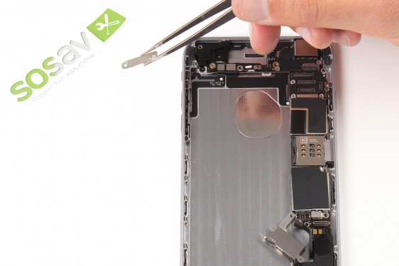

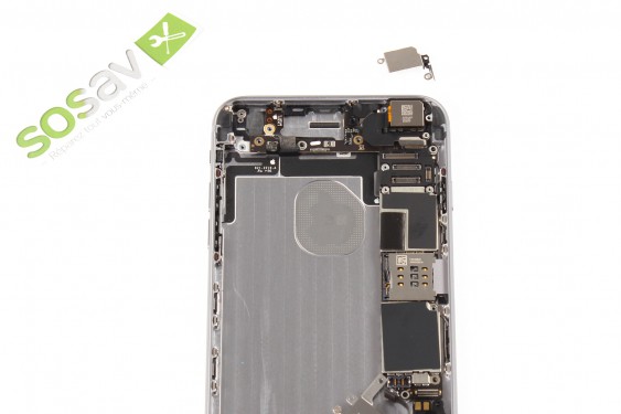

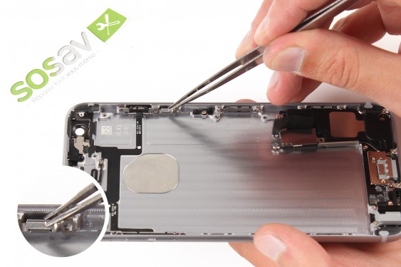

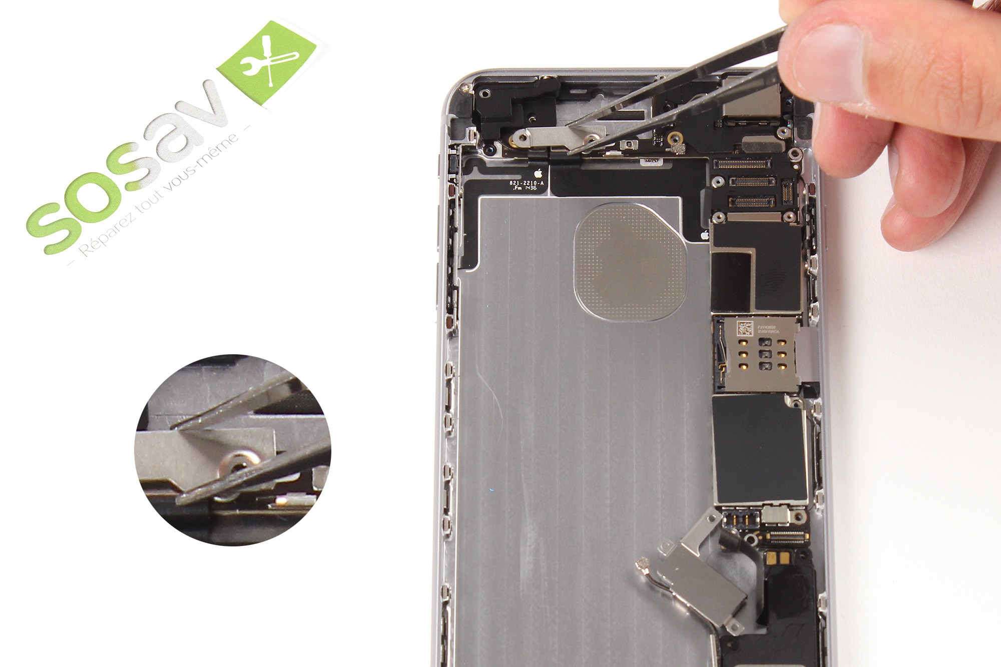

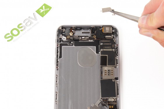

Prenez ensuite le tournevis cruciforme afin de dévisser la vis entourée en rouge maintenant l'élément métallique de protection de la caméra.

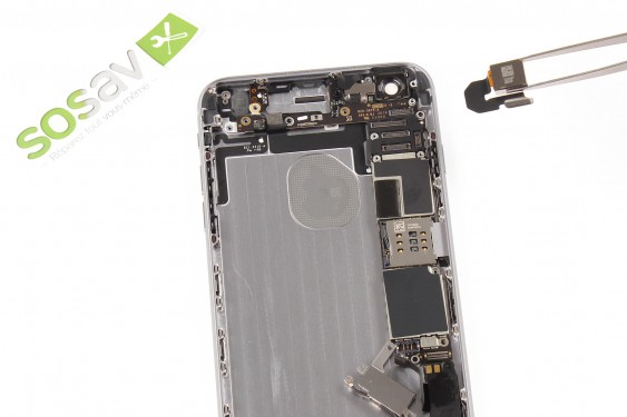

Prenez la pince afin de saisir l'élément métallique de protection de la caméra arrière puis procédez à son retrait.
Etape 25
A l'aide de la spatule en nylon, faites levier sur la caméra arrière.
Procédez ensuite à son retrait en vous servant de la pince.

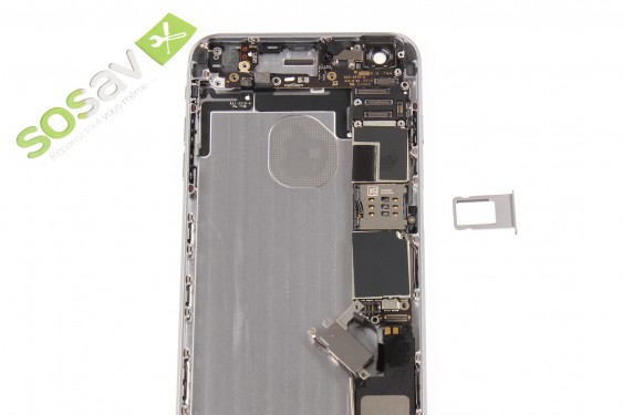

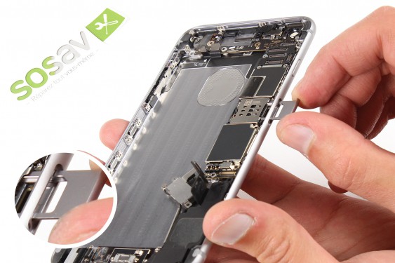

Insérez un outil d'ouverture de tiroir SIM dans l'emplacement entouré en rouge puis effectuez une légère pression afin de sortir le tiroir SIM de son emplacement.
Retirez ensuite le tiroir SIM.

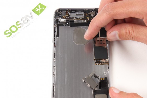

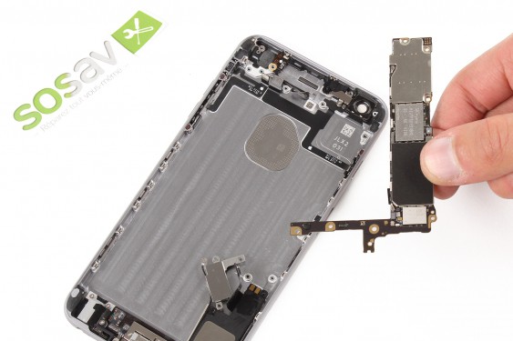

Utilisez une nouvelle fois la spatule en nylon pour sortir la carte mère de son logement puis retournez cette dernière à l'envers comme indiqué sur les photos.
Etape 29

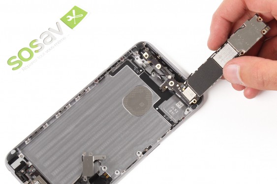

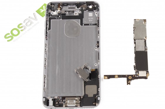

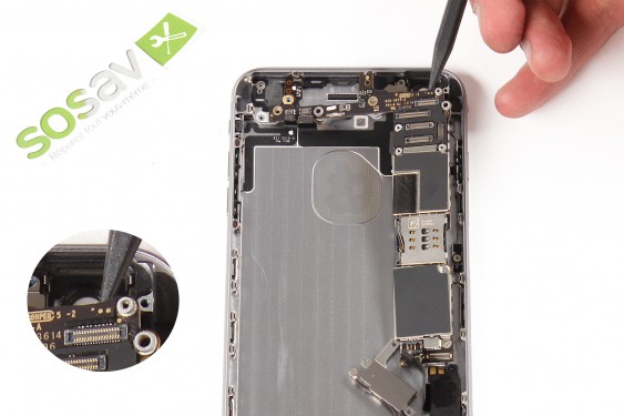

Servez-vous de la spatule en nylon pour déconnecter l'antenne NFC de la carte mère.
Saisissez ensuite la carte mère puis procédez à son retrait.
Etape 30
La carte mère de l'iPhone 6 Plus est désormais démontée.

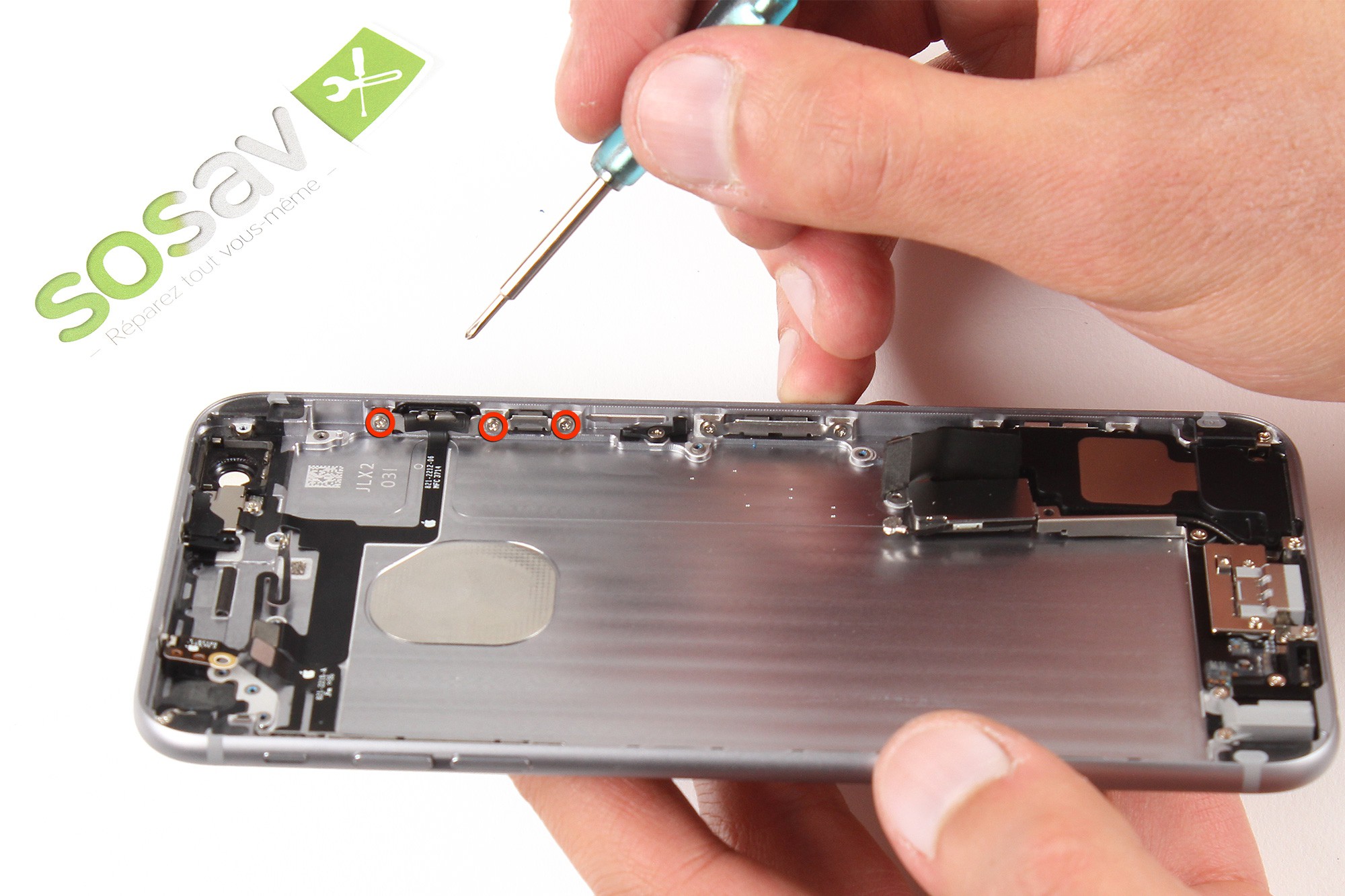

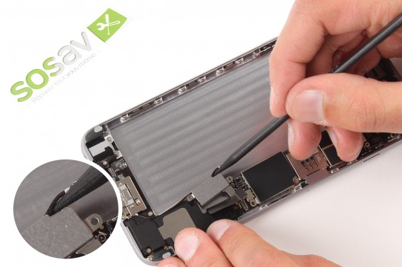

A l'aide du tournevis cruciforme, dévissez les trois vis entourées en rouge.
Ces vis servent à maintenir la nappe bouton power complète sur le châssis de l'iPhone.

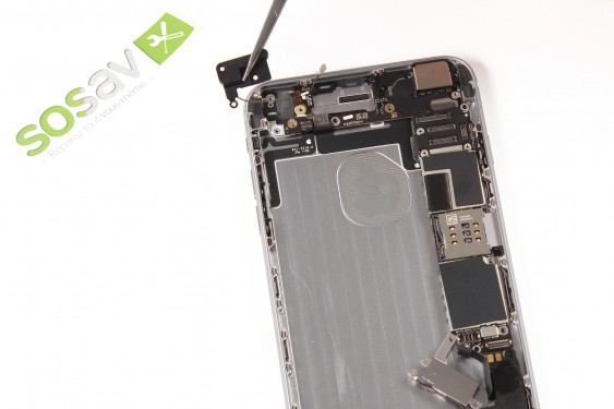

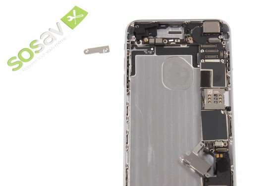

Utilisez ensuite une pince afin de retirer l'élément métallique d'appui.

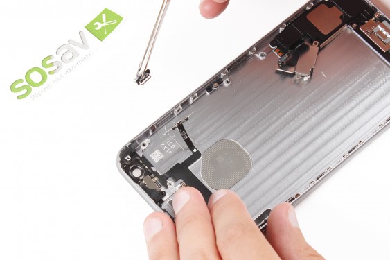

Etape 31

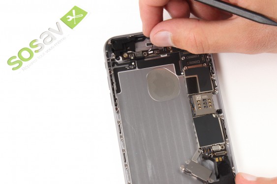

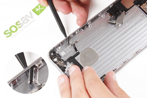

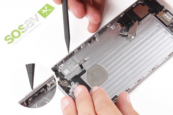

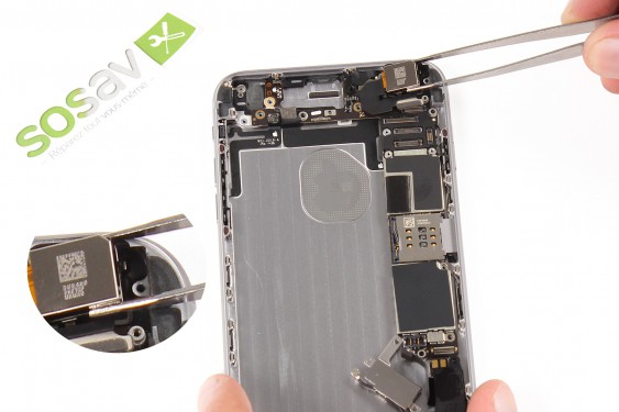

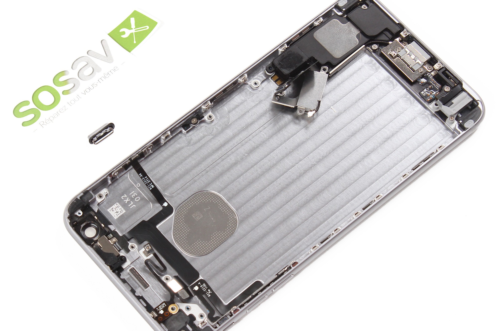

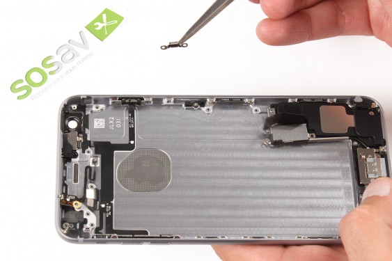

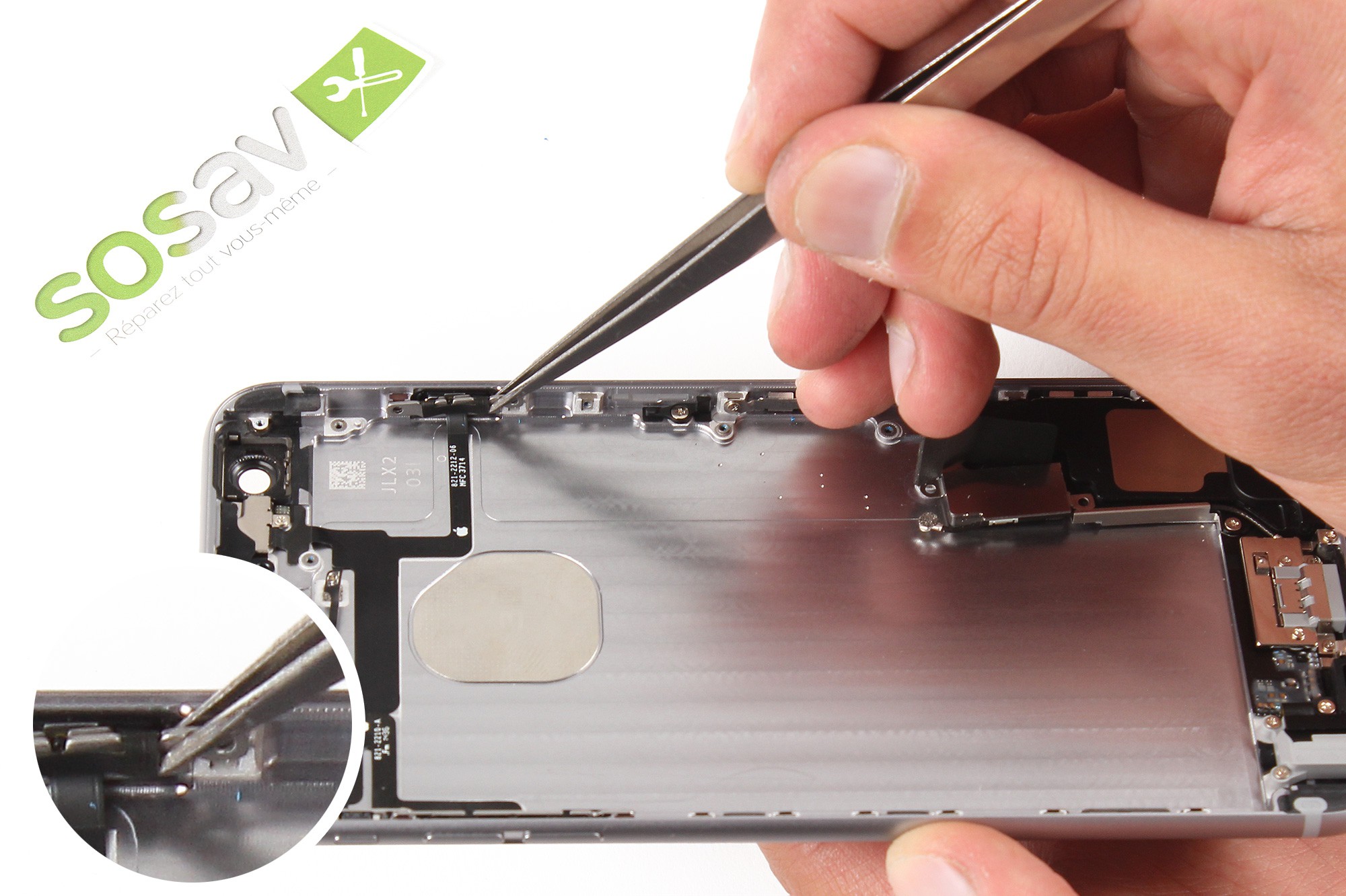

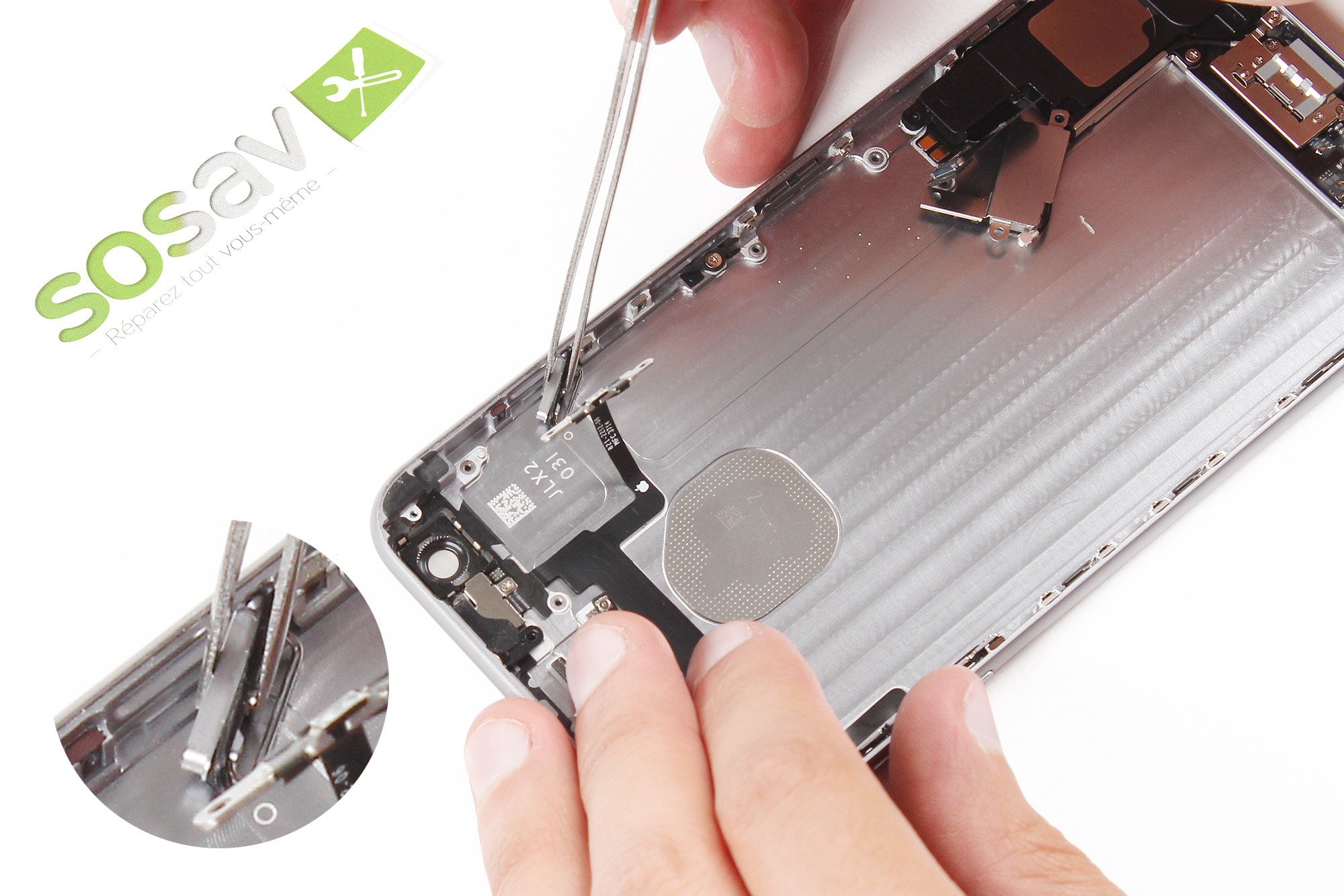

Avec la pince, sortez la nappe bouton power de son logement puis décalez-la délicatement vers l'arrière comme indiqué sur les photos.

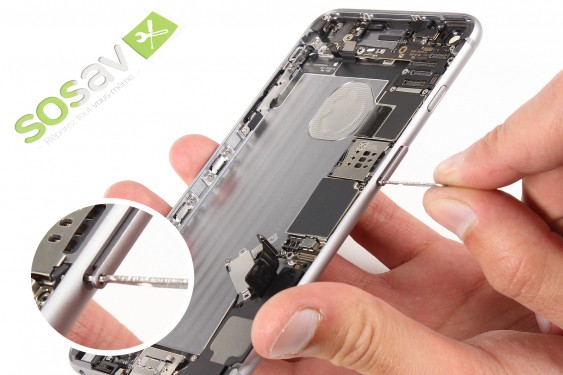

A l'aide d'une spatule en nylon, repoussez délicatement le bouton power hors de son logement.

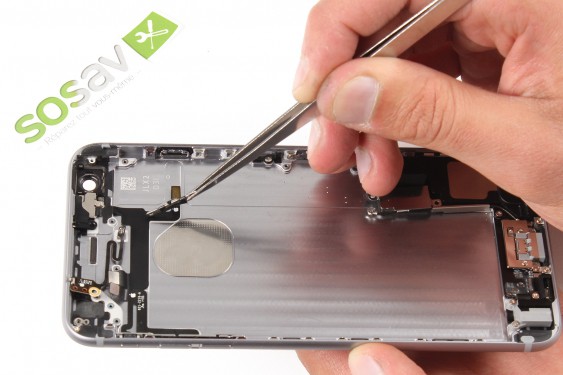

Etape 32

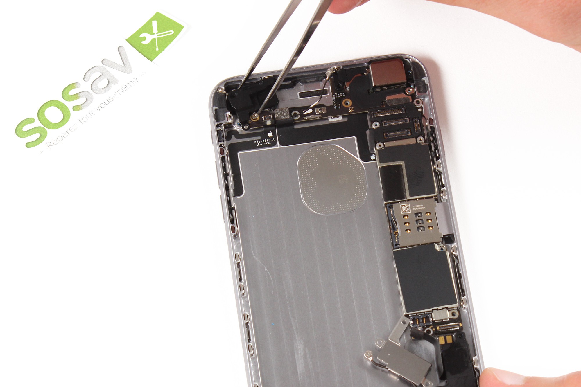

A l'aide d'une pince, saisissez délicatement le bouton power puis procédez à son retrait.
Etape 33
Le bouton power de l'iPhone 6 Plus est désormais démonté.
