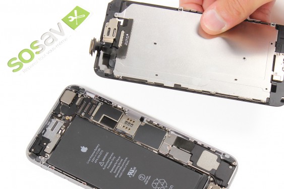

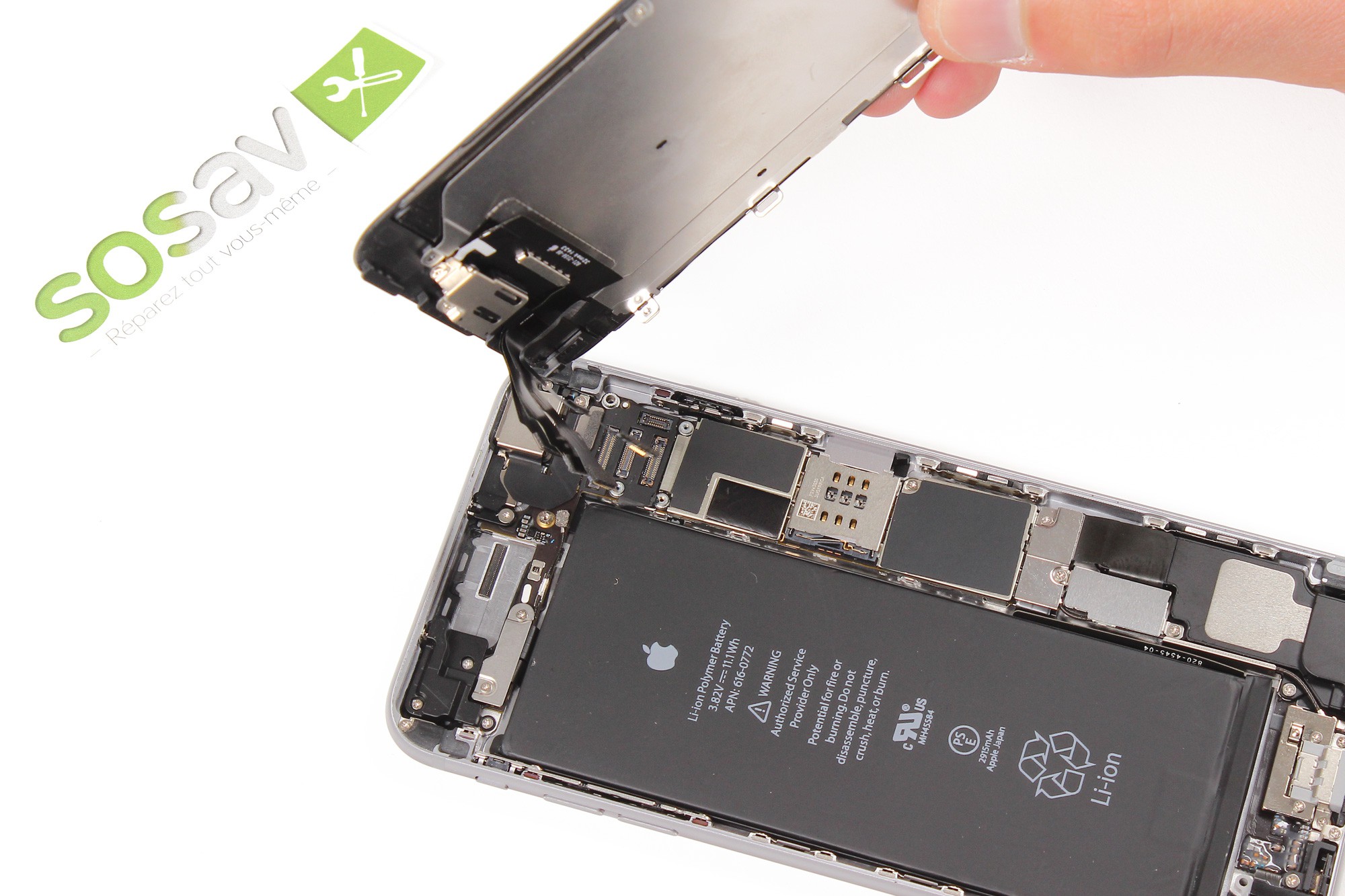

- La caméra avant,
- Le haut-parleur interne,
- Le capteur de proximité et de luminosité,
- Ainsi que la nappe du bouton home.
- La nappe de gestion l'écran LCD,
- La nappe de gestion du tactile.

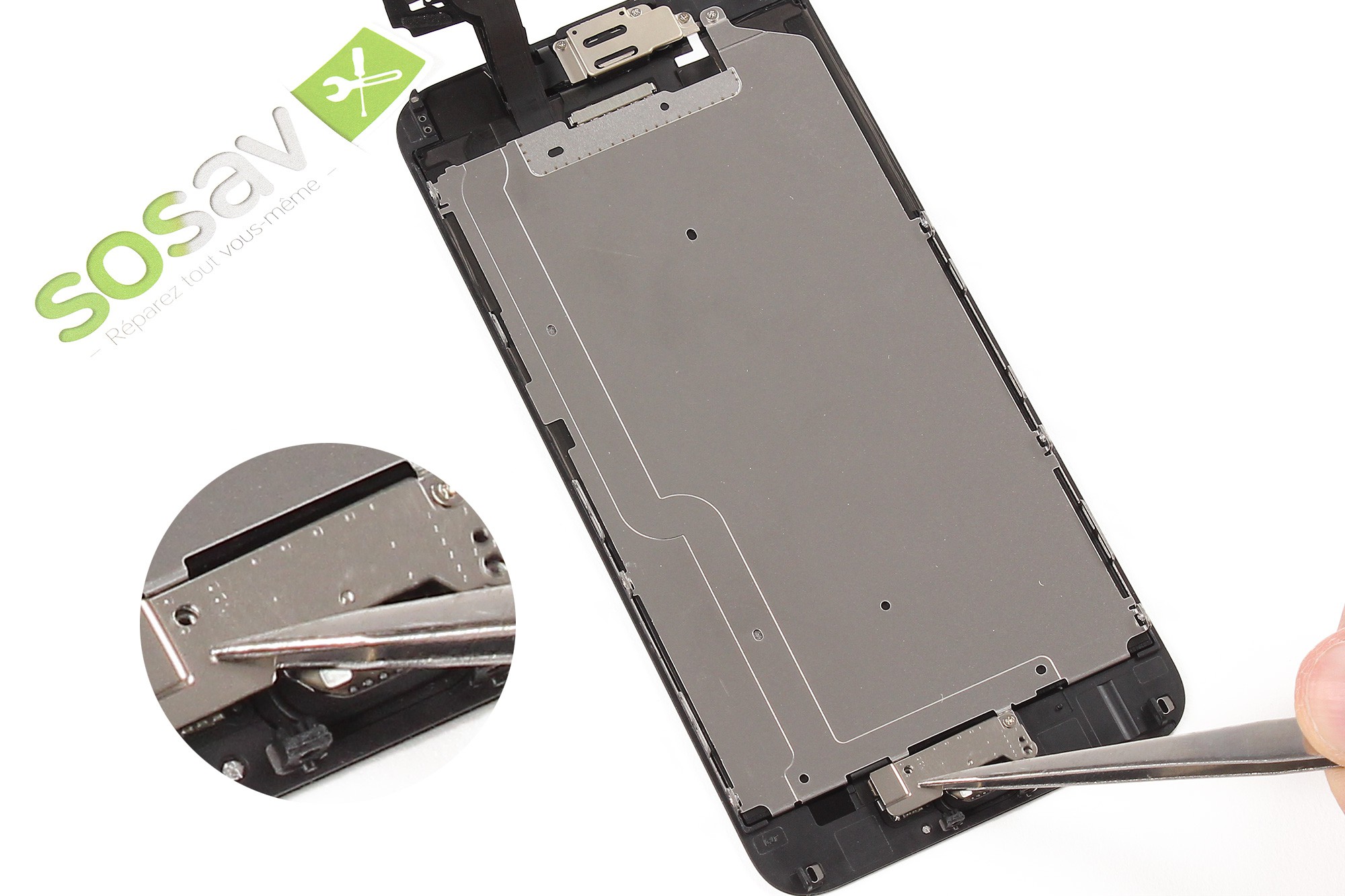

Prenez le tournevis cruciforme et dévissez les deux vis entourées en rouge.
Ces vis servent à maintenir l'élément métallique d'appui du bouton home.

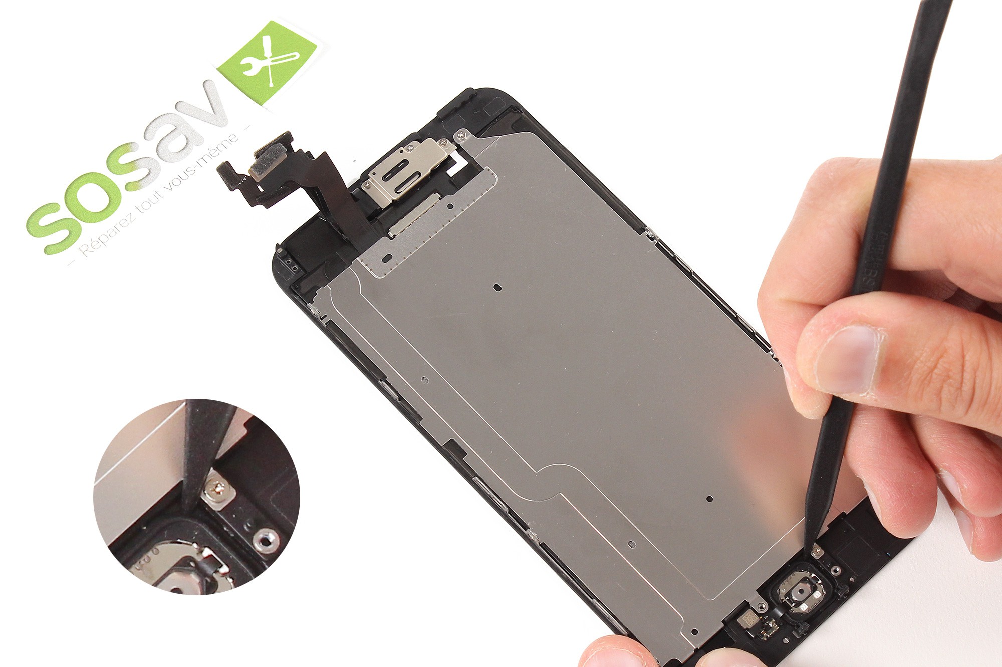

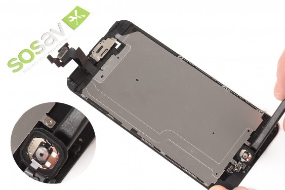

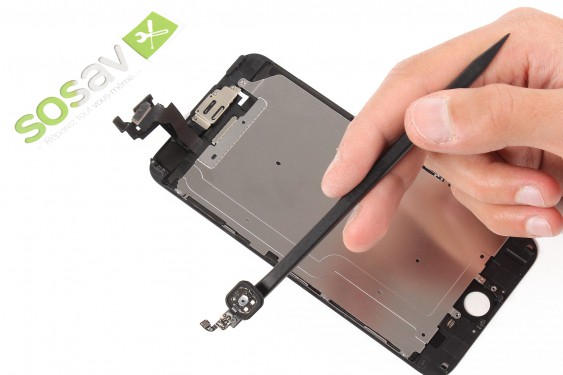

Attention, la nappe du bouton home est très fine, effectuez donc cette opération avec la plus grande précaution. En cas de besoin.

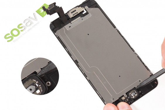

Veillez à bien remonter votre nappe "Touch ID" d'origine, auquel cas, pour des raisons de sécurité, la fonctionnalité "Touch ID" (lecture d'empreinte) ne fonctionnera plus.

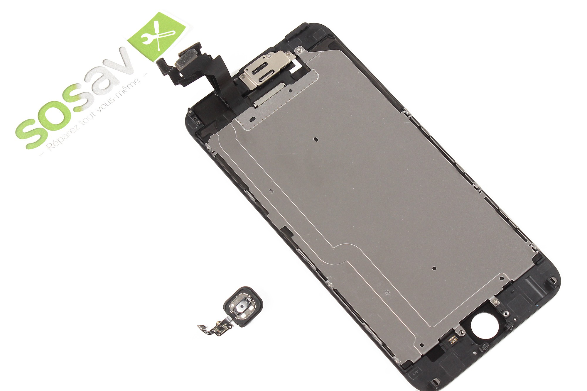

Procédez à son remplacement par une pièce neuve si cela est nécessaire..
Veillez à bien remonter votre nappe "Touch ID" d'origine, auquel cas, pour des raisons de sécurité, la fonctionnalité "Touch ID" (lecture d'empreinte) ne fonctionnera plus. A cet effet, nous vous conseillons de ne changer que le bouton home, et non sa nappe de gestion.
