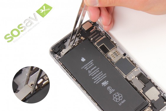

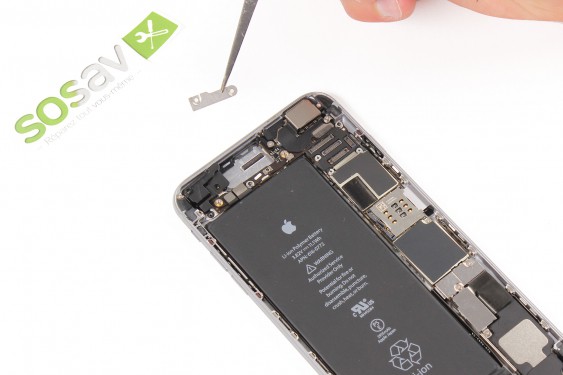

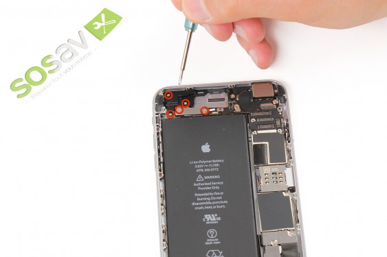

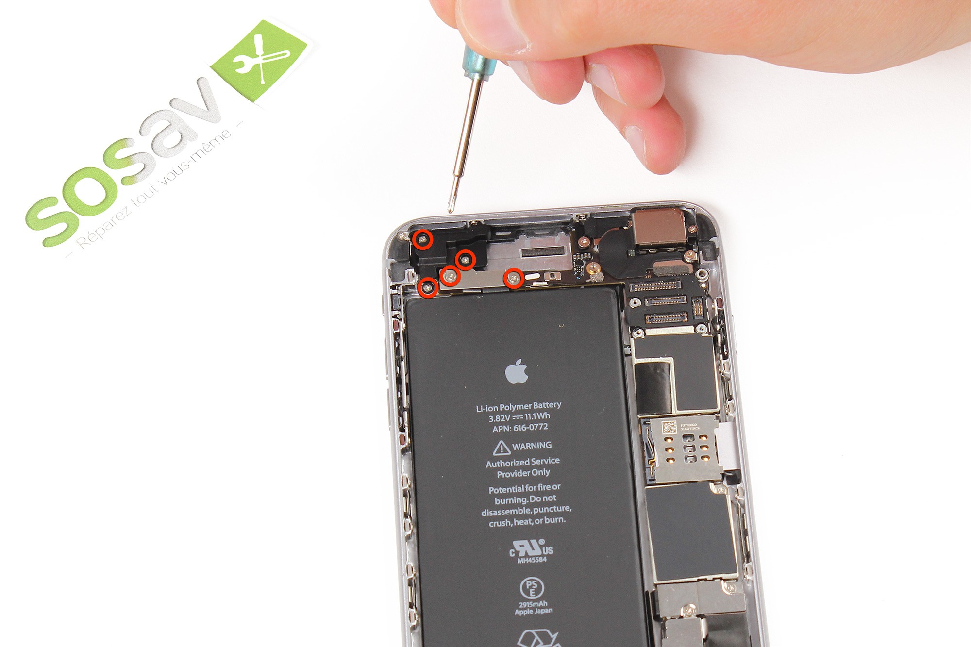

Prenez le tournevis cruciforme et dévissez les cinq vis entourées en rouge.
Ces vis servent à maintenir l'antenne WiFi ainsi qu'un cache connecteur métallique sur le châssis de l'iPhone.

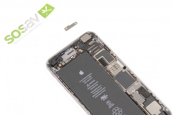

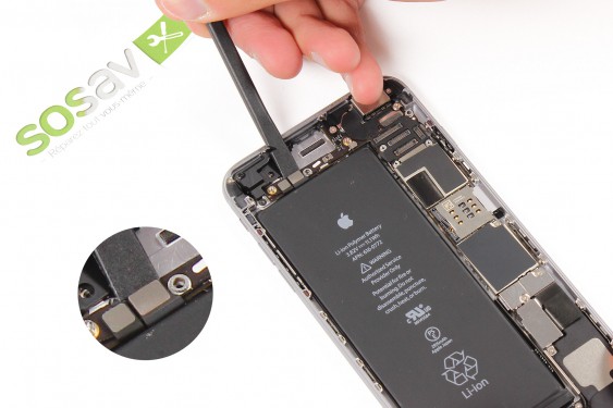

A l'aide de la pince, saisissez puis retirez le cache connecteur métallique.

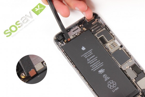

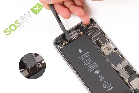

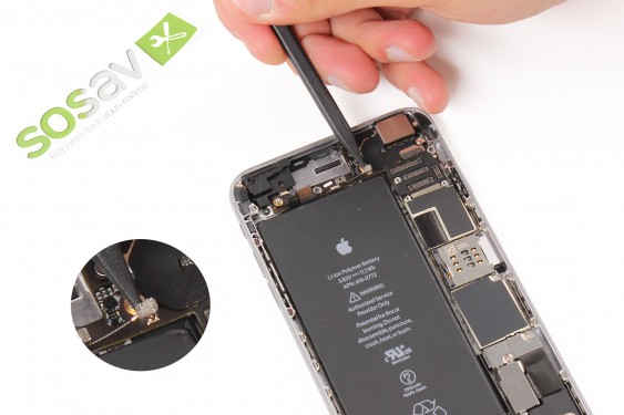

Avec la spatule en nylon, déconnectez délicatement le connecteur de la nappe du bouton power.

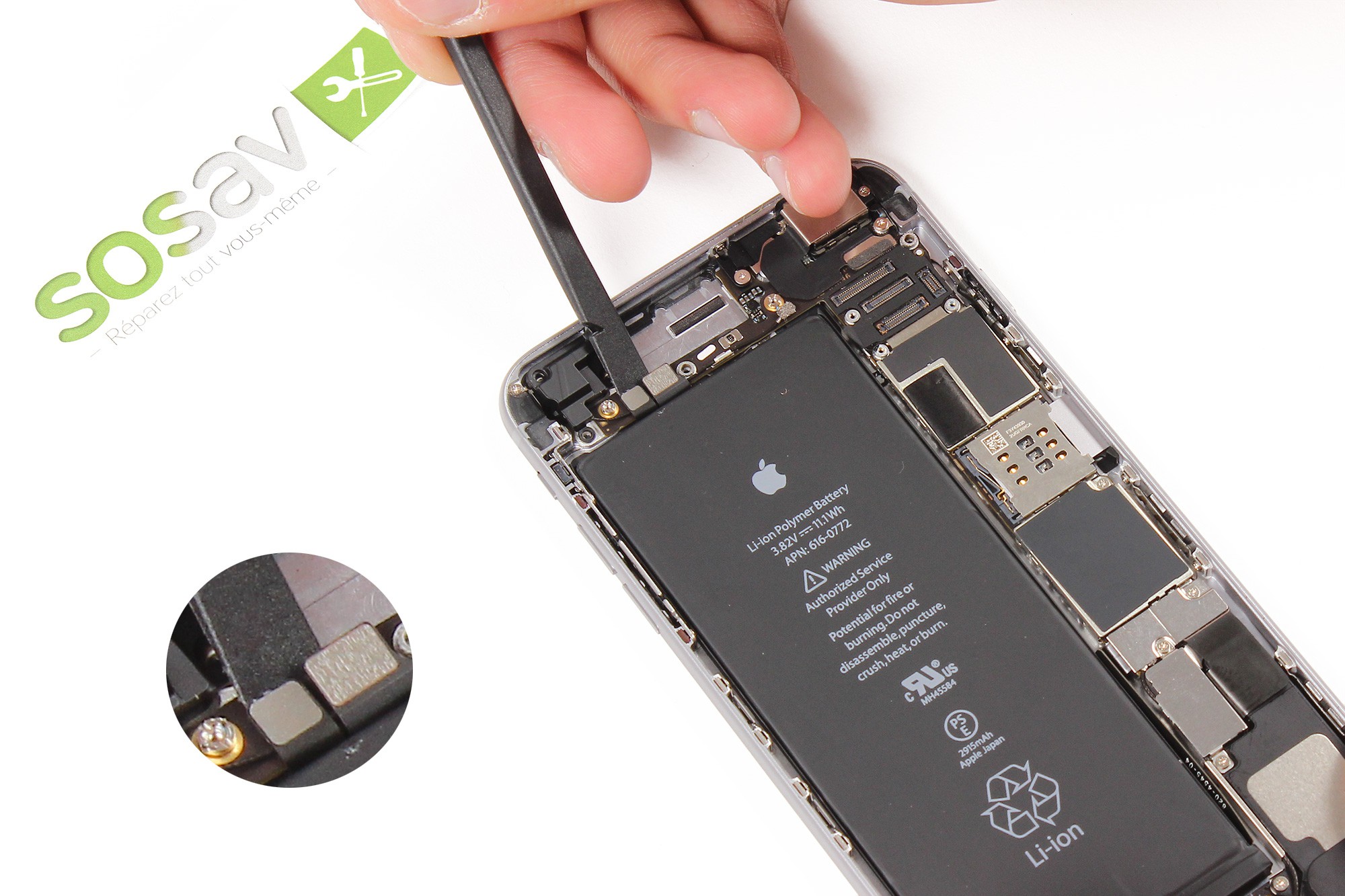

Toujours à l'aide de la spatule en nylon, déconnectez le connecteur de la nappe des boutons de volume et vibreur.

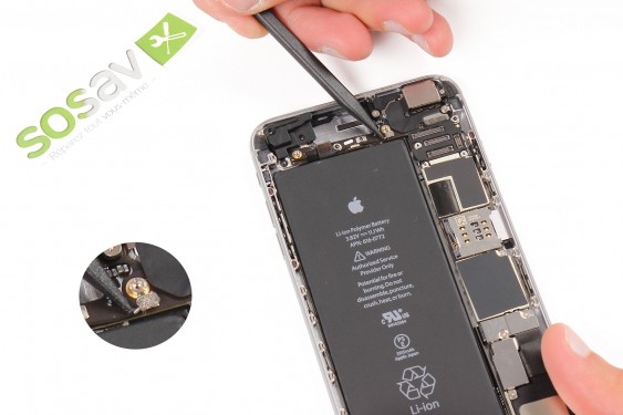

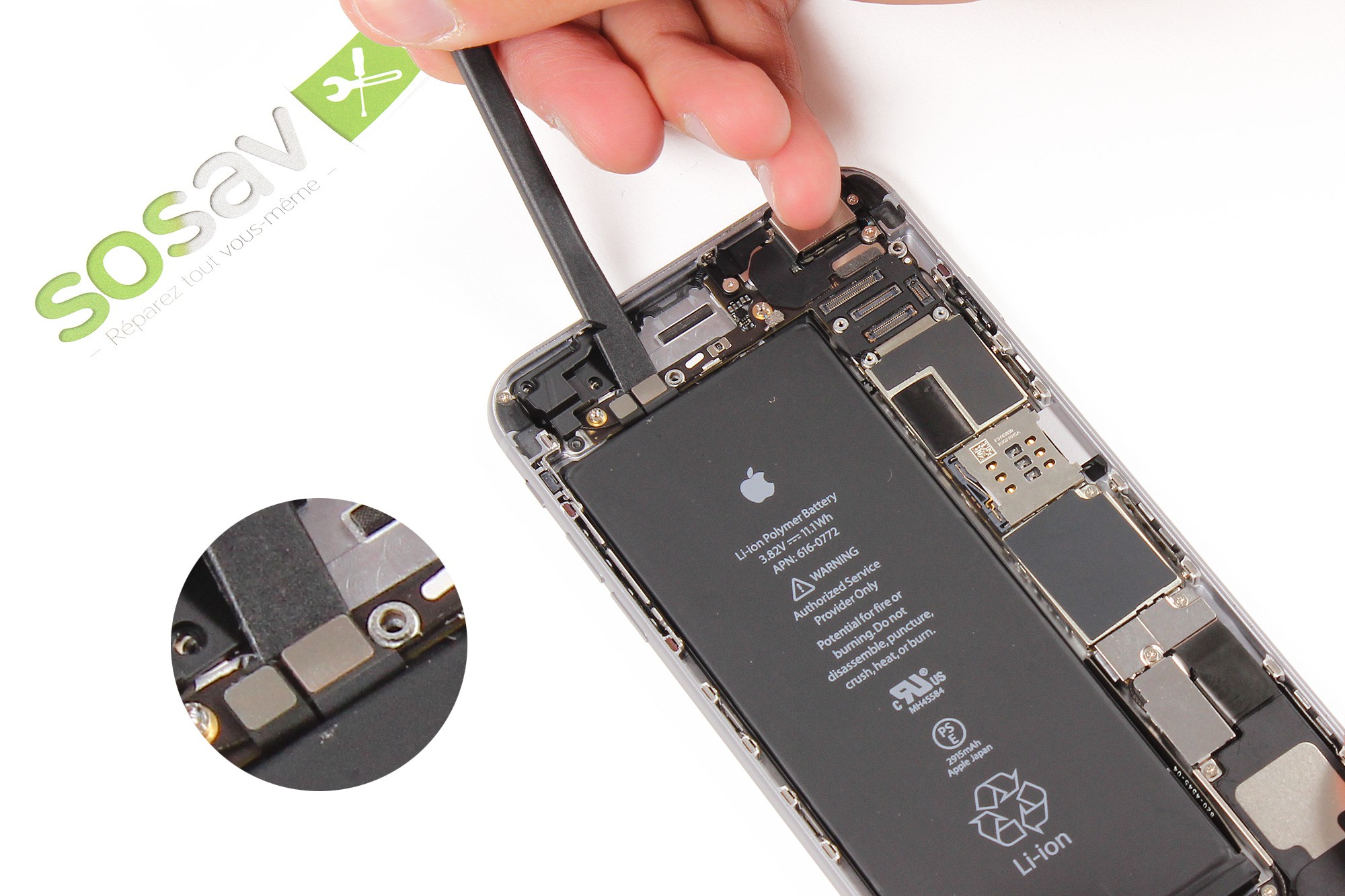

Utilisez ensuite la pointe de la spatule en nylon afin de déconnecter l'antenne WiFi.

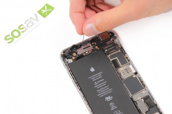

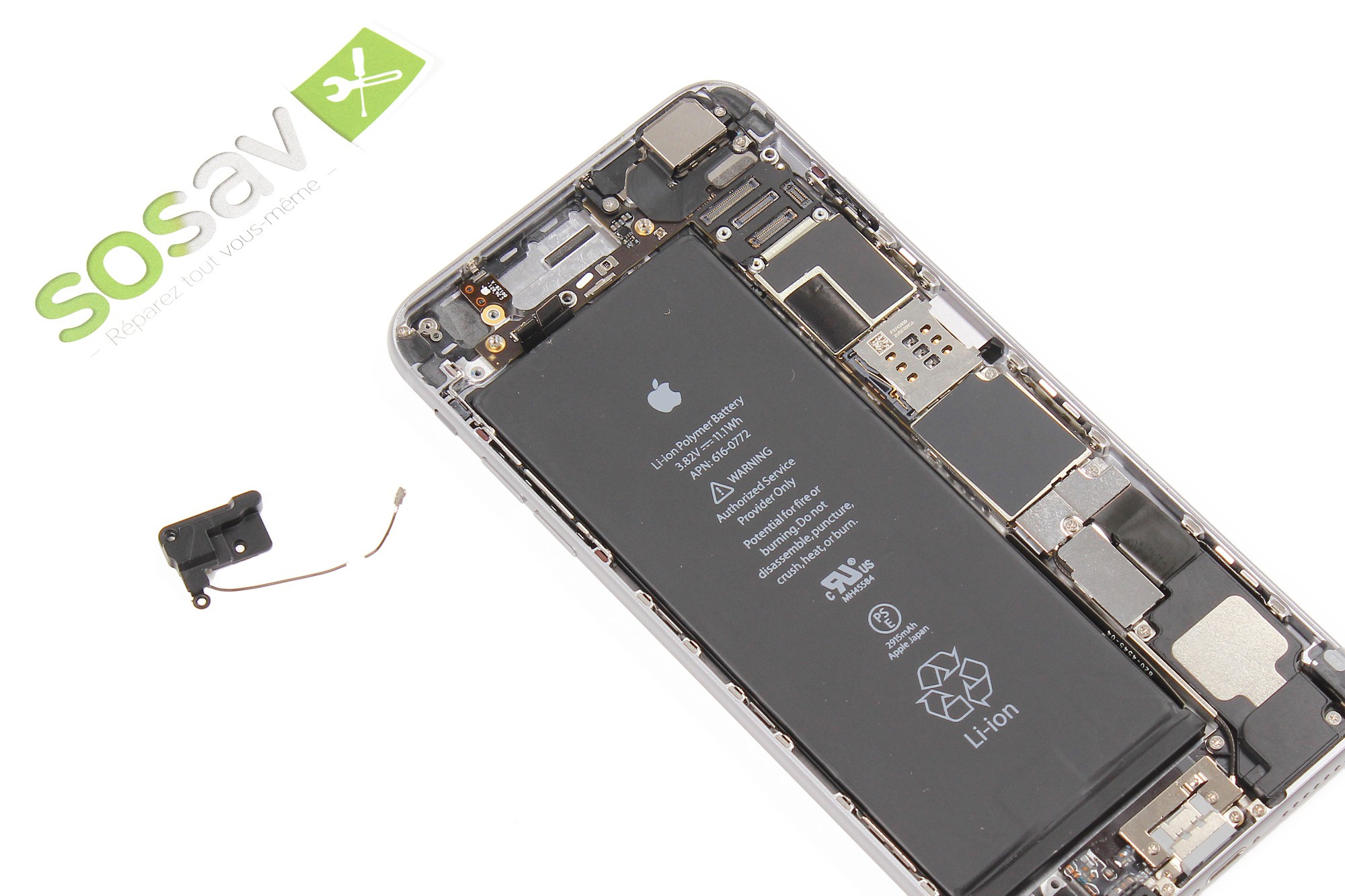

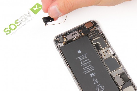

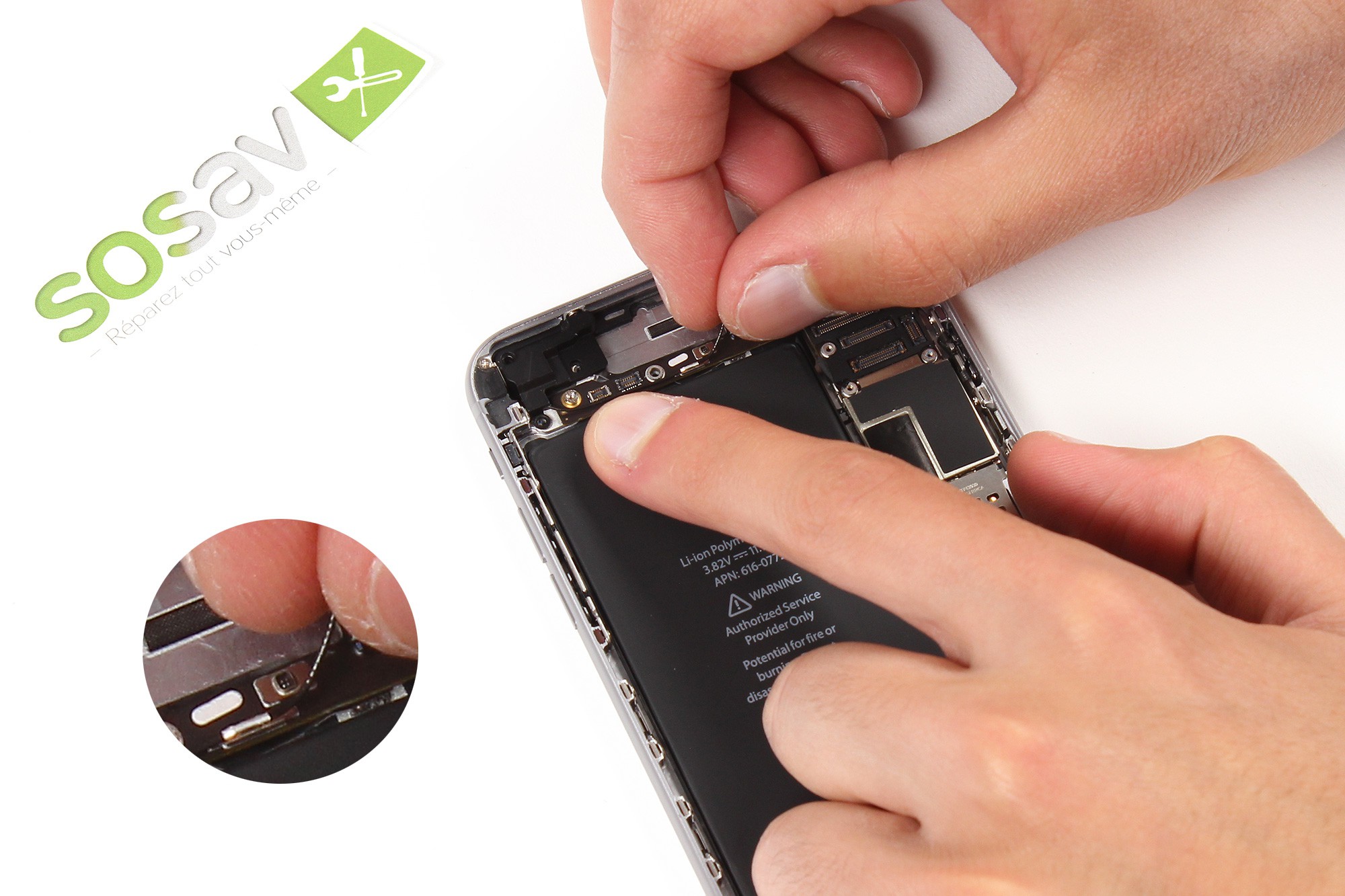

Saisissez ensuite le câble d'antenne puis procédez très délicatement au retrait de l'antenne.
Soyez très vigilant lors du retrait de l'antenne, le câble de cette dernière étant très fragile !

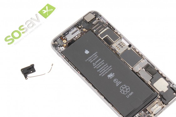

L'antenne WiFi de l'iPhone 6 plus est désormais démontée.
