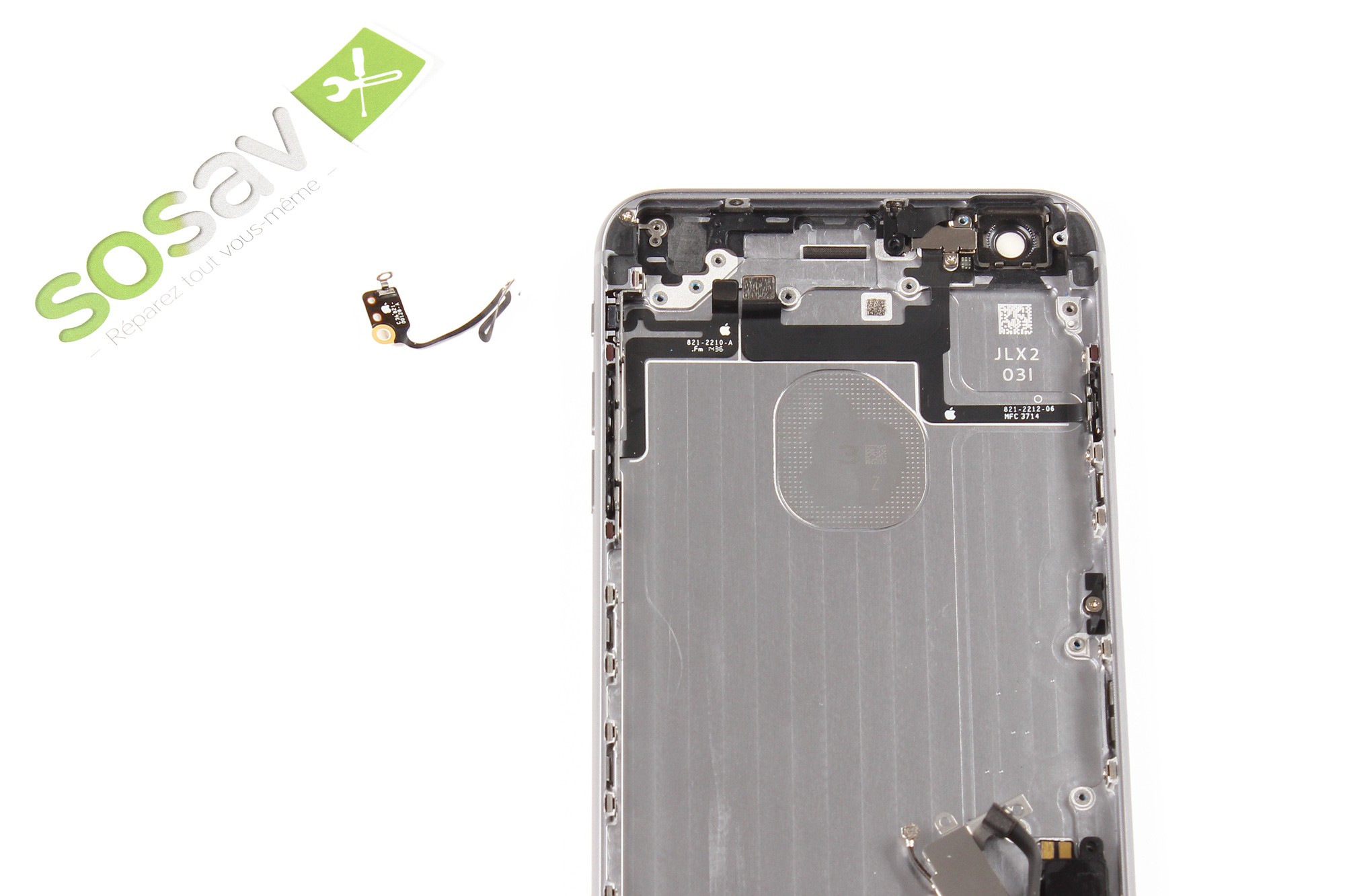

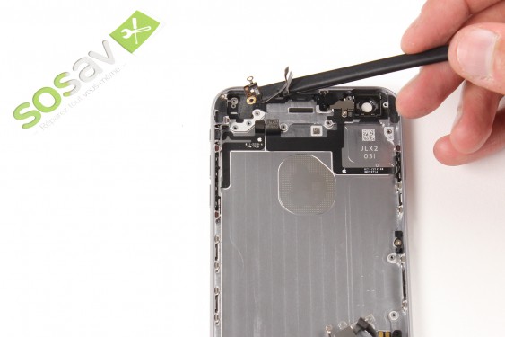

Conservez la spatule en nylon afin de déconnecter l'antenne WiFi.
Saisissez ensuite le cable de l'antenne puis procédez très délicatement à son retrait.
Reprenez la pince puis saisissez l'antenne WiFi et retirez-la.

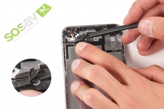

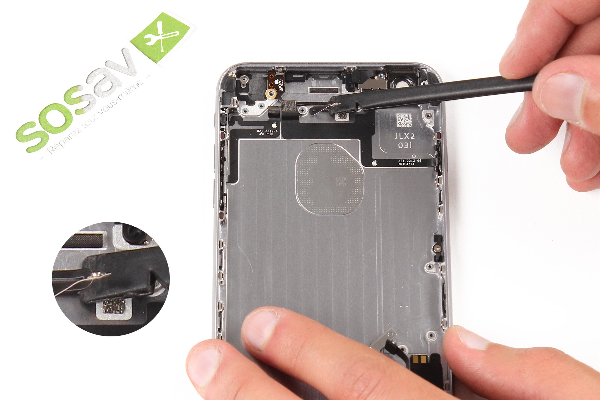

Servez-vous de la spatule en nylon pour déconnecter l'antenne NFC de la carte mère.
Saisissez ensuite la carte mère puis procédez à son retrait.
Etape 30
La carte mère de l'iPhone 6 Plus est désormais démontée.
Réutilisez ensuite la spatule en nylon afin de décoller délicatement l'antenne NFC puis procédez à son retrait.
Etape 31
L'antenne NFC de l'iPhone 6 Plus est désormais démontée.
