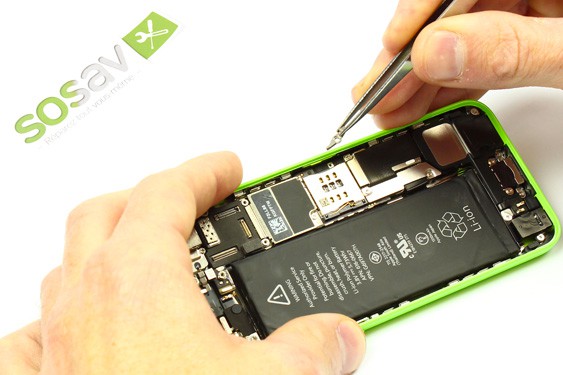

A l'aide d'une pince, enlevez désormais le cache connecteurs de votre iPhone 5c.
A l'aide d'une spatule en nylon déconnectez les 3 connecteurs de l'écran :
Le 1er connecteur, le câble gérant la caméra avant et le capteur de proximité,
Le 2ème connecteur, le câble gérant la dalle tactile,
Le 3 ème connecteur, le câble gérant l'écran LCD Retina.

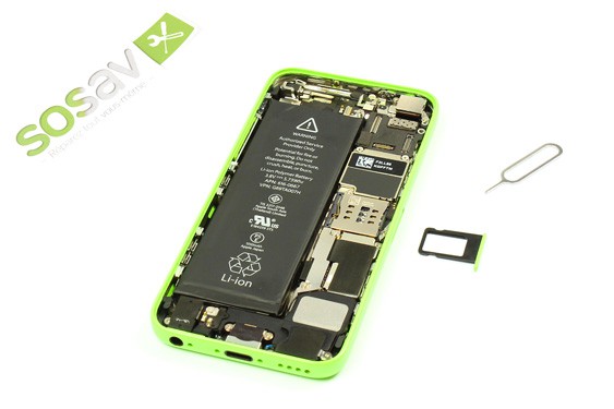

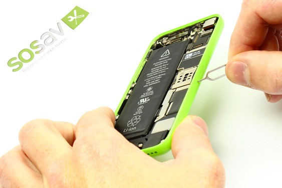

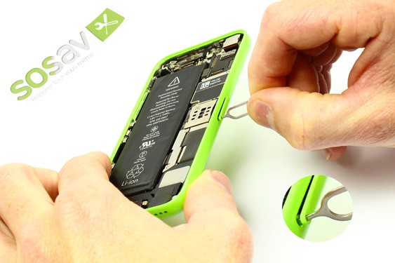

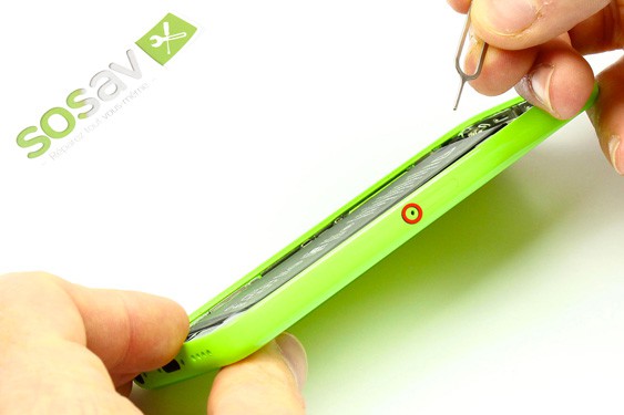

A l'aide de l'ustensile prévu à carte SIM, l'introduire dans le trou entouré en rouge puis pousser afin que le tiroire de carte SIM sorte de son emplacement.

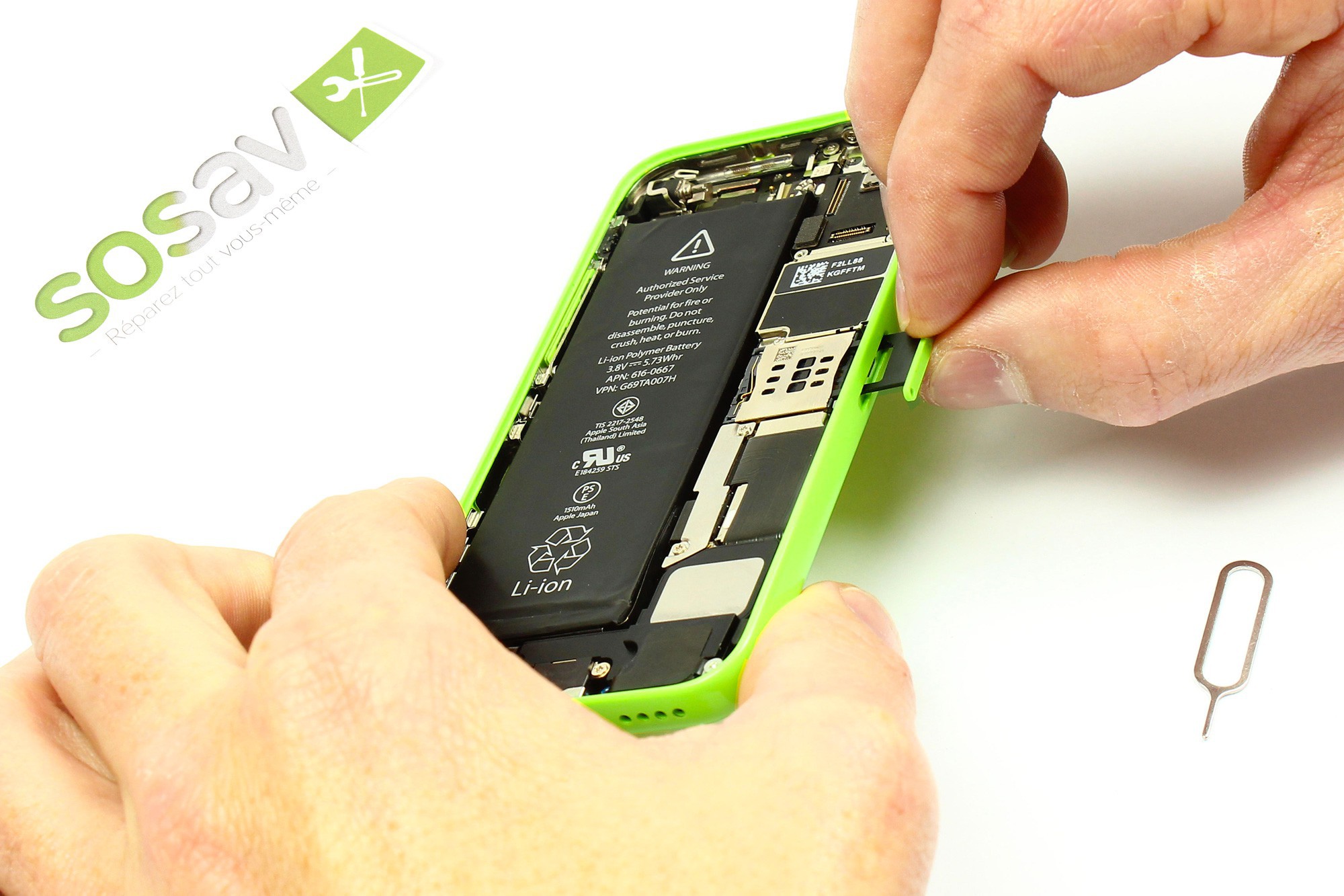

Avec vos doigts saisir le support de carte SIM, puis le tirer afin de le sortir complètement de son emplacement.

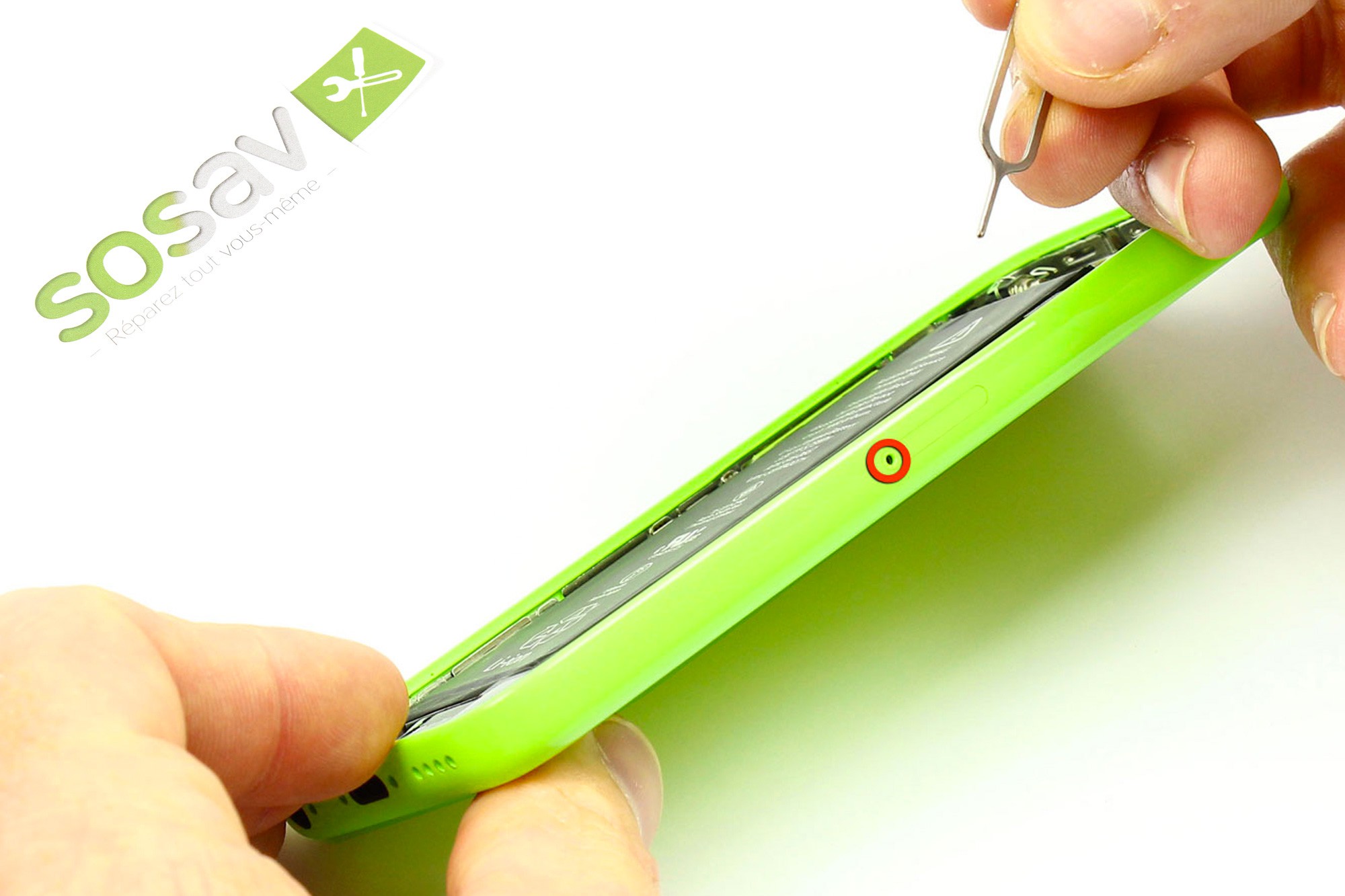

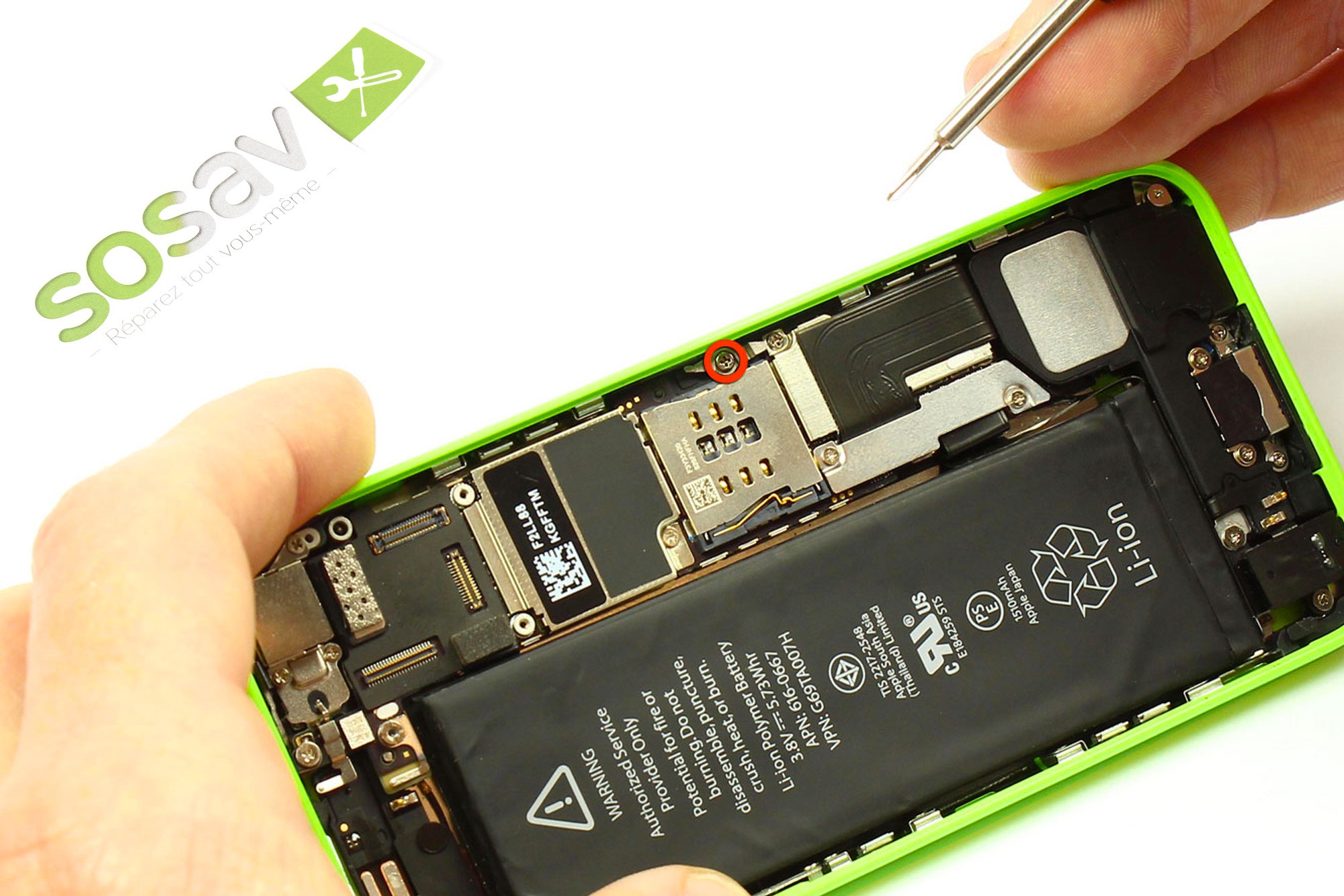

Dévissez la vis entourée en rouge pour pouvoir libérer le levier.

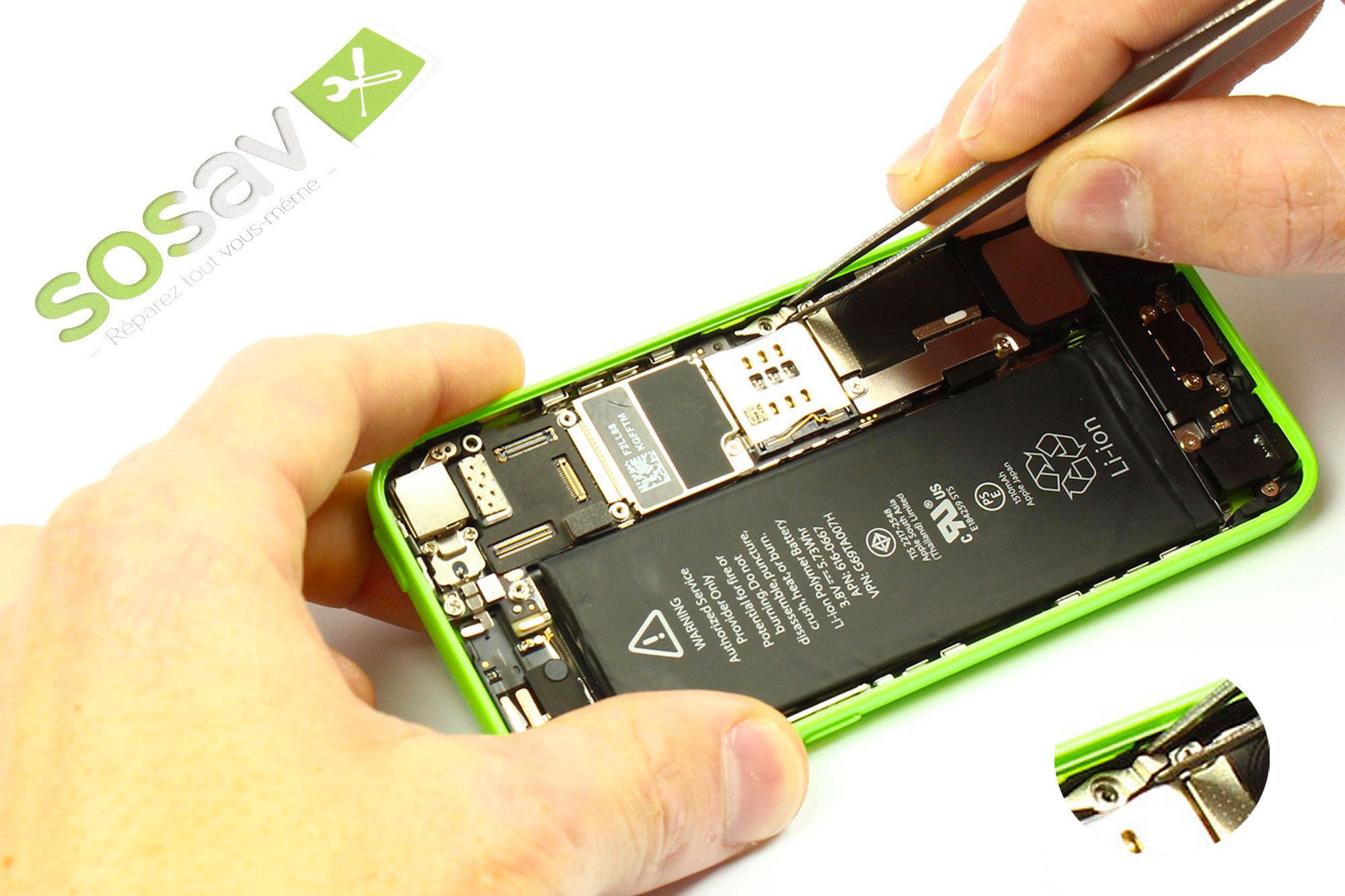

A l'aide d'une pince, enlevez la vis que vous venez de dévisser.

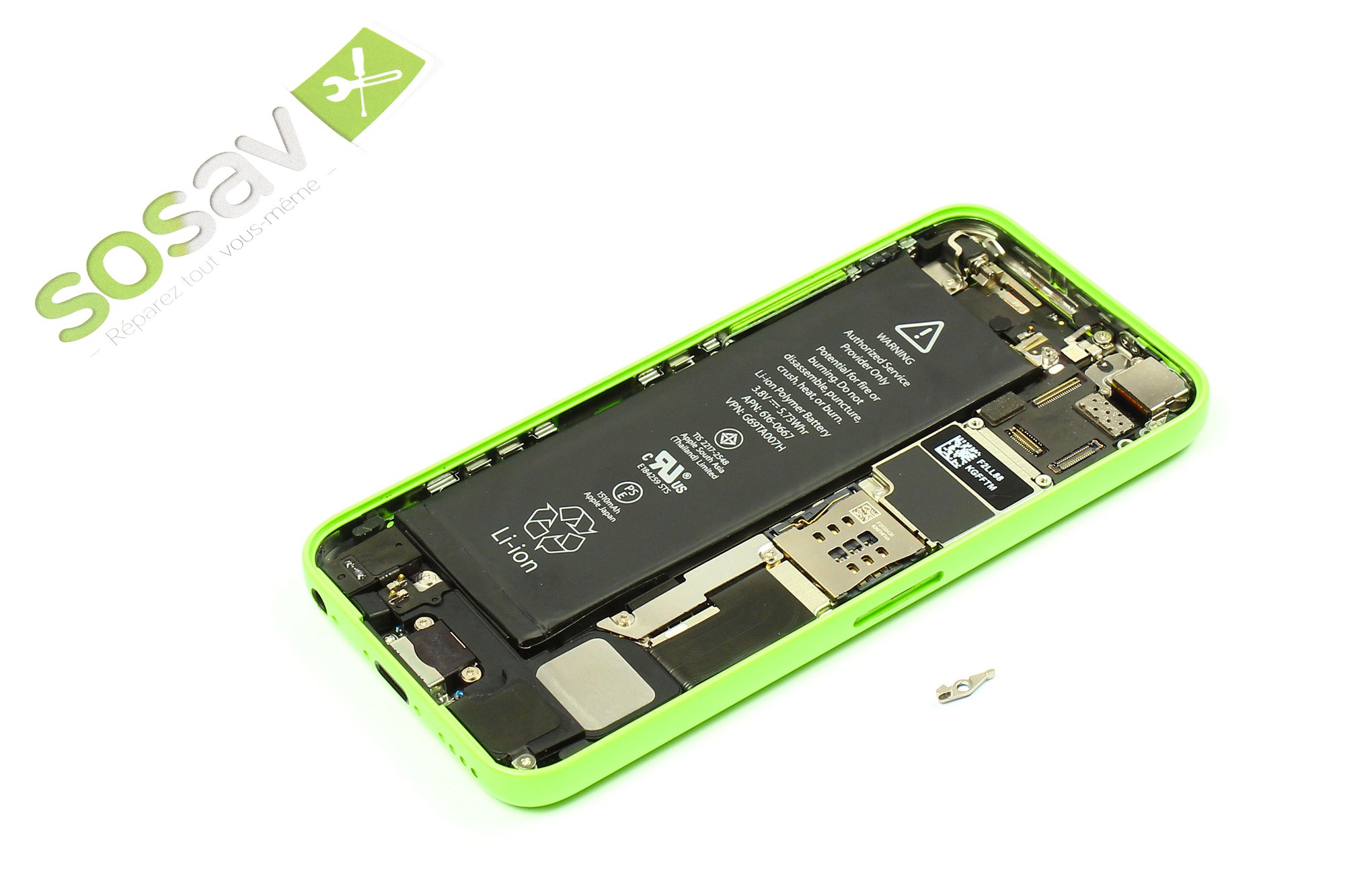

A présent votre levier de tiroire SIM est démonté. Vous pouvez procéder à son remplacement si désiré.
