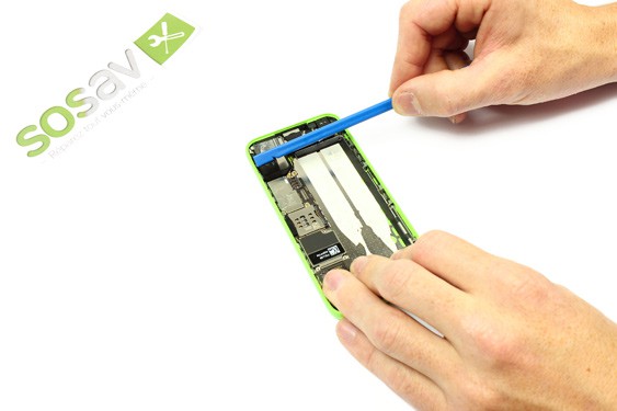

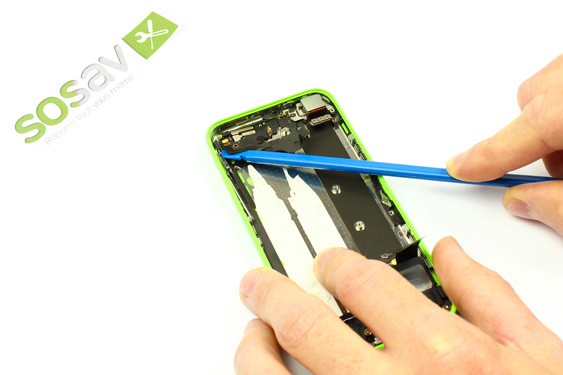

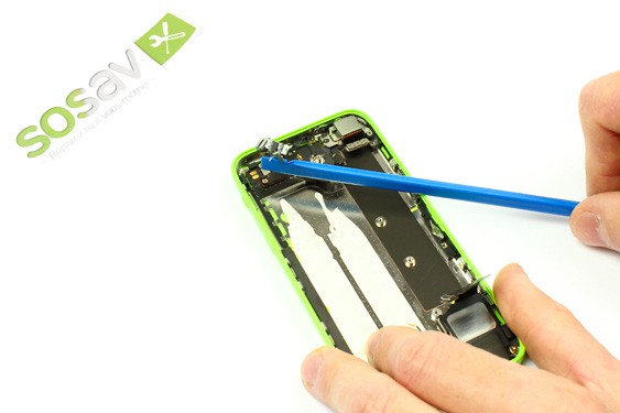

Introduisez une spatule iSeasmo (ou une spatule en nylon) entre la batterie et le châssis de liPhone 5C afin de faire levier sur la batterie et de la décoller. Insérez cette spatule par la partie haute.
ATTENTION : A ne pas endommager l'antenne WiFi votre iPhone 5C située proche du point d'insertion de la spatule.

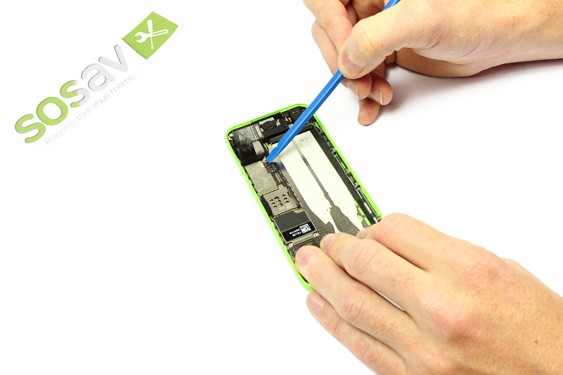

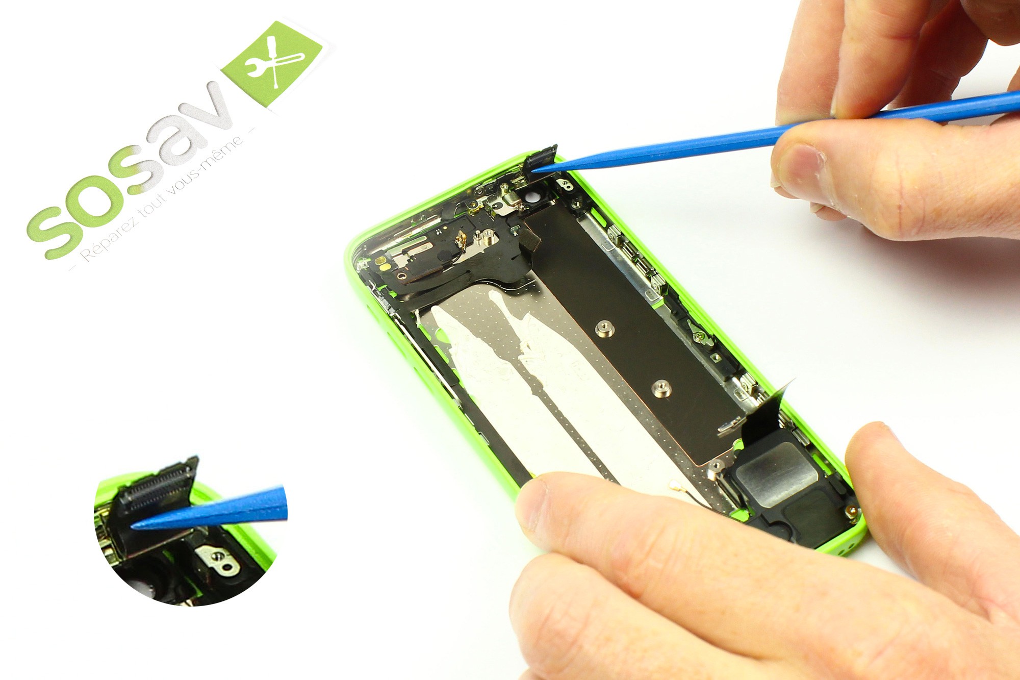

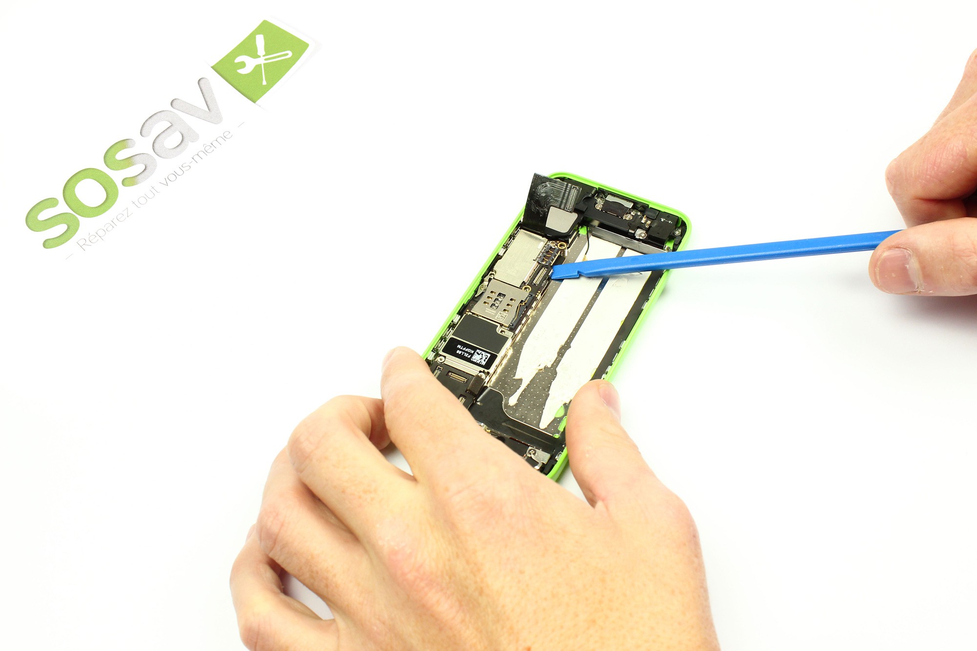

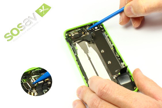

Déconnectez avec la spatule, le connecteur des boutons power, vibreur et volume.

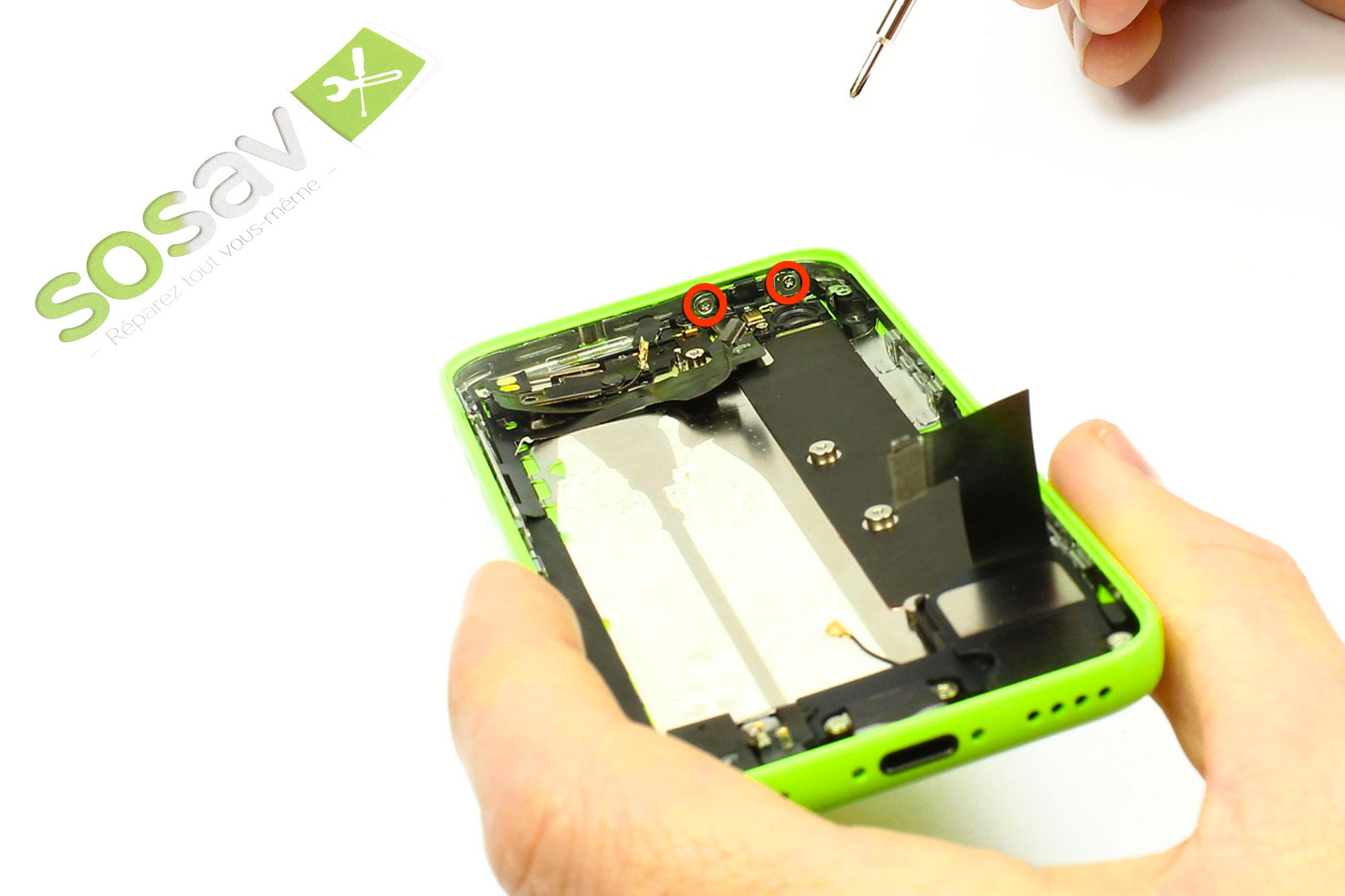

Déconnectez également la nappe du connecteur de charge, toujours avec la spatule.

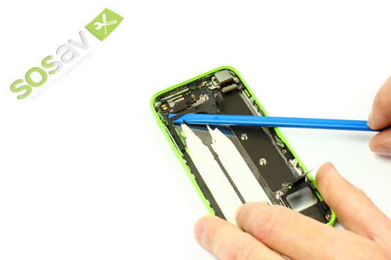

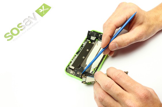

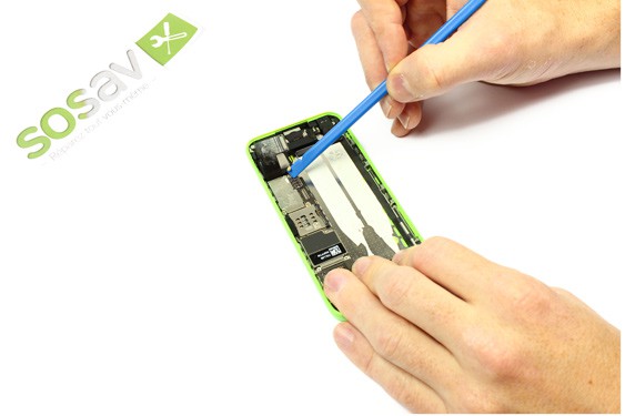

Puis avec la spatule toujours, décollez la nappe délicatement sans l'endommager.

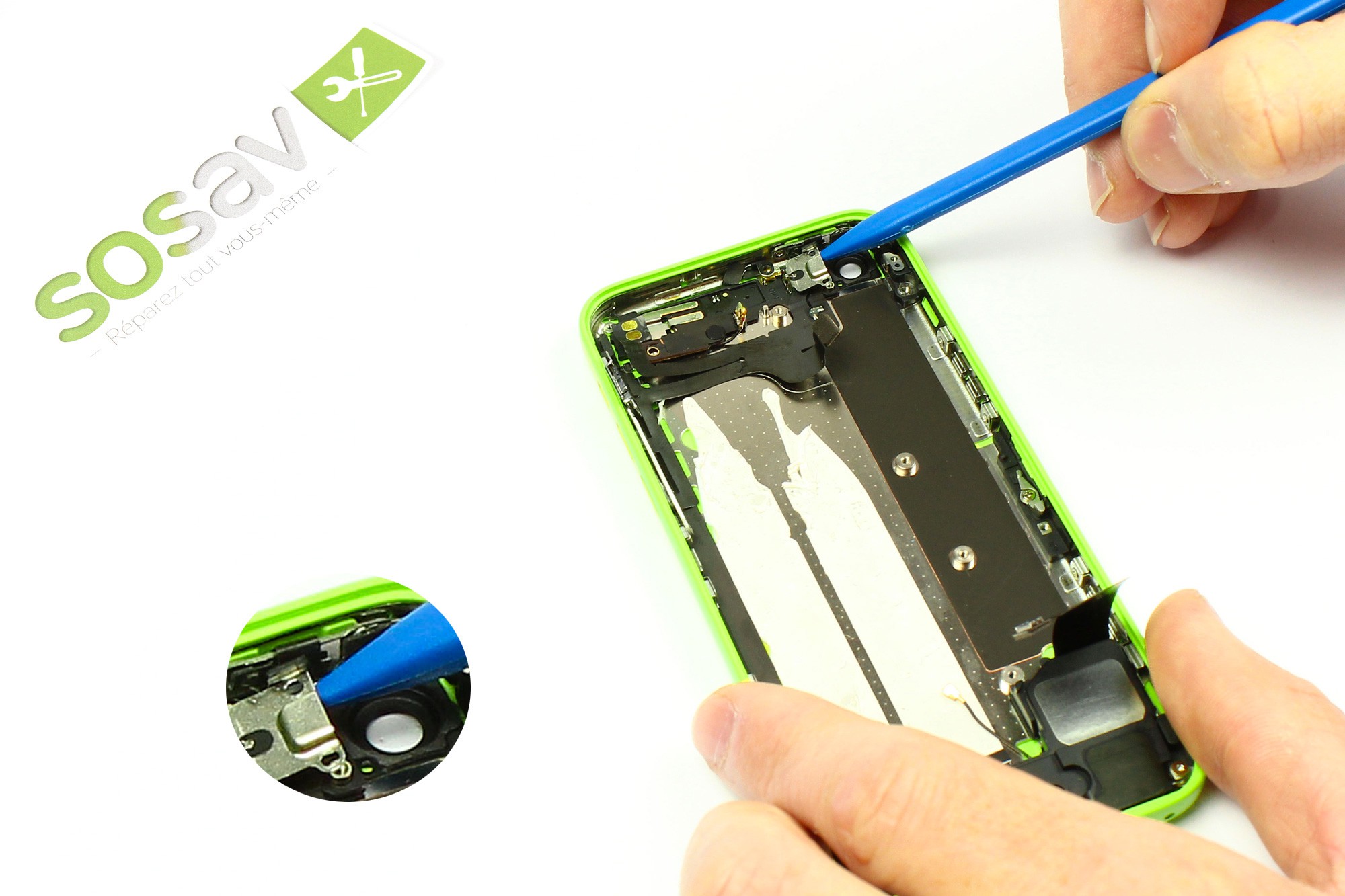

Débranchez l'antenne, en la soulevant avec la spatule en nylon.
CONSEIL : Venez coller cette antenne, sur la colle qui retenait la batterie afin que celle-ci ne vous gêne pas pour la suite de votre réparation.

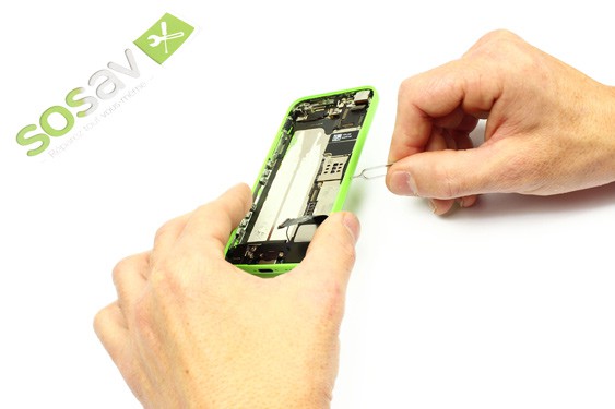

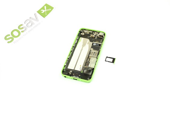

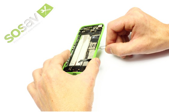

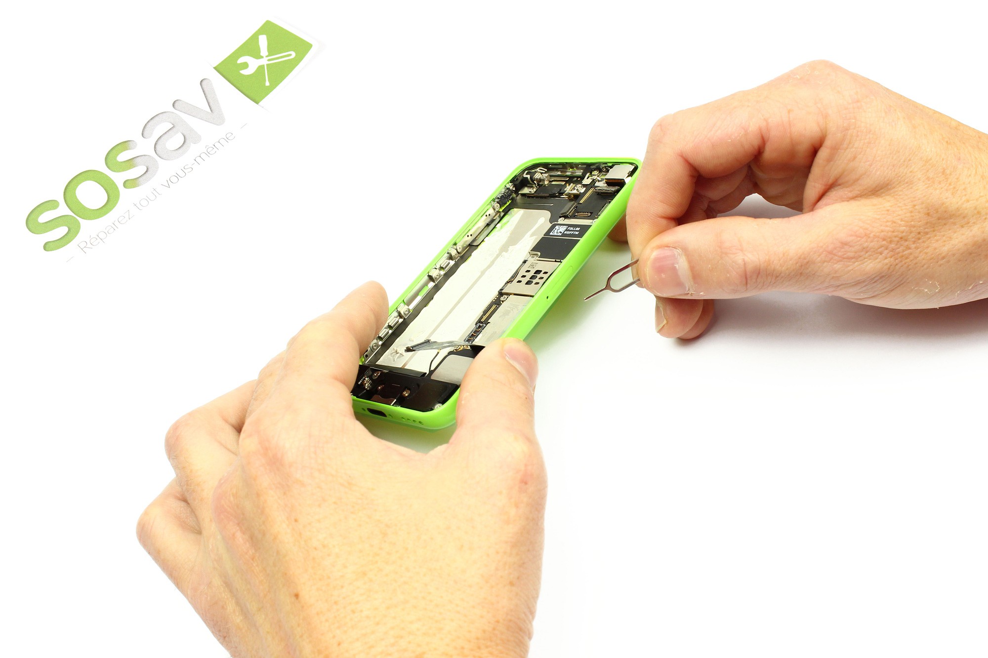

Munissez vous de l'éjecteur tiroir SIM fourni d'origine avec votre téléphone.Puis l'introduire dans le trou prévu à cet effet, l'enfoncer jusqu'à ce que sorte le tiroir SIM.
Finissez d'extraire, le tiroir SIM ainsi que la carte SIM de votre téléphone.

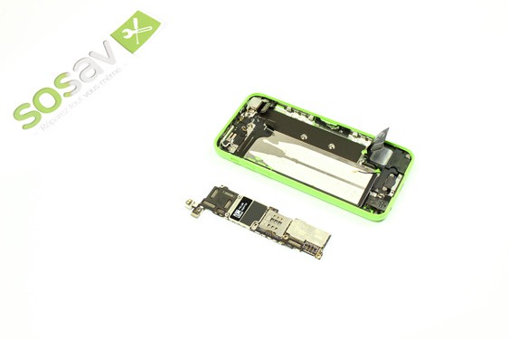

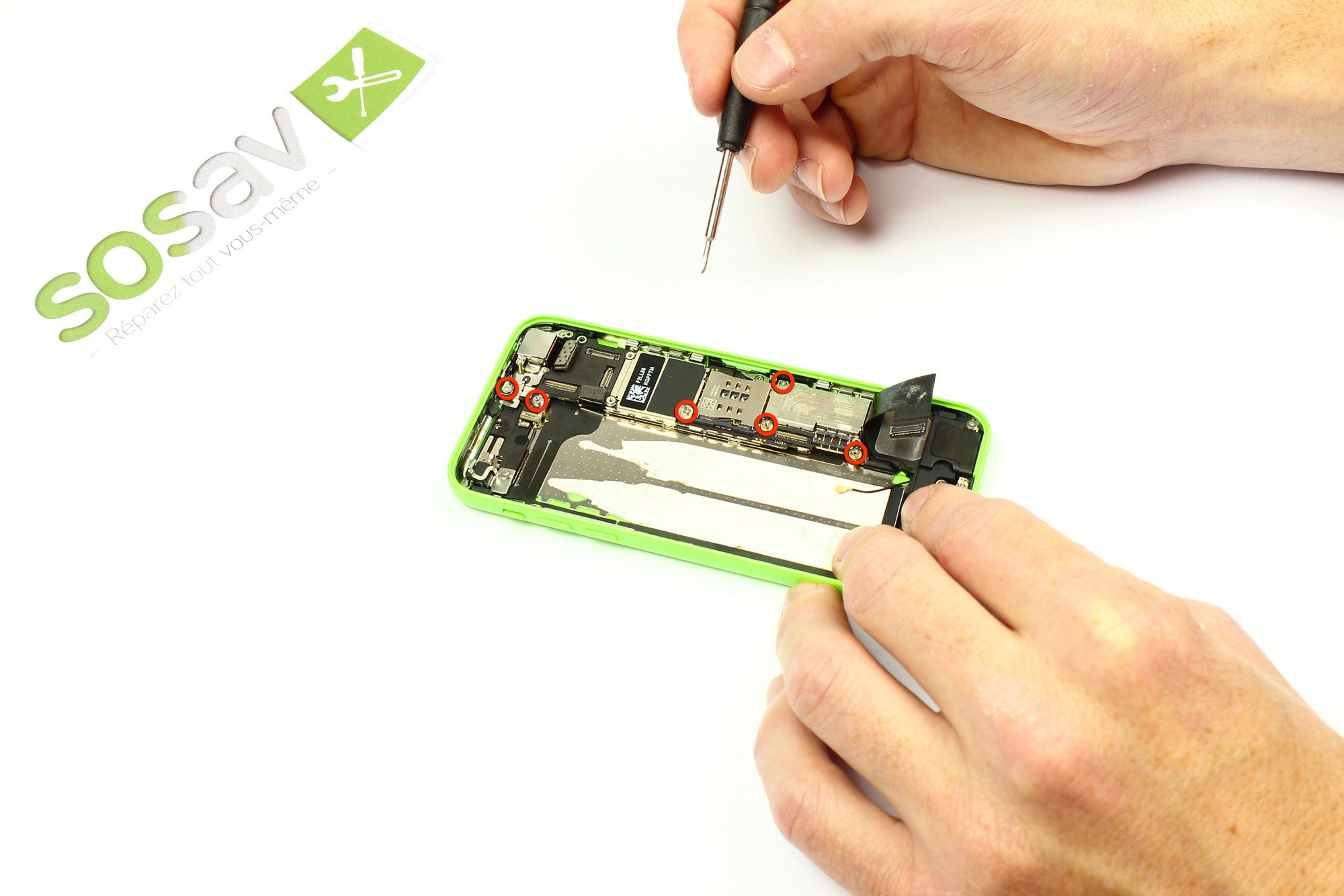

Reprenez à nouveau le tournevis cruciforme, afin de pouvoir dévisser les 6 vis, retenant la carte mère au châssis.Ces vis sont entourées en rouge sur la photo ci-contre.

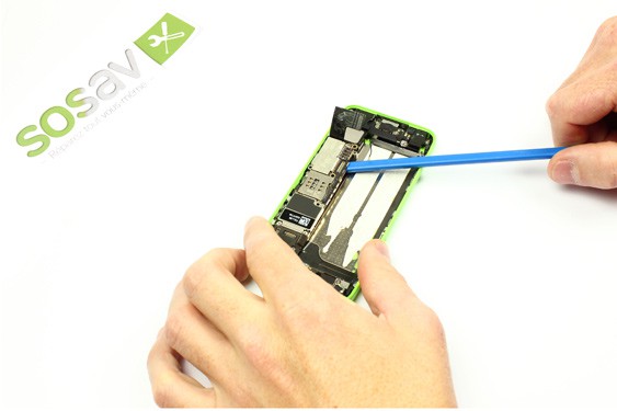

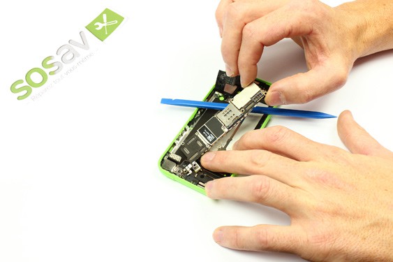

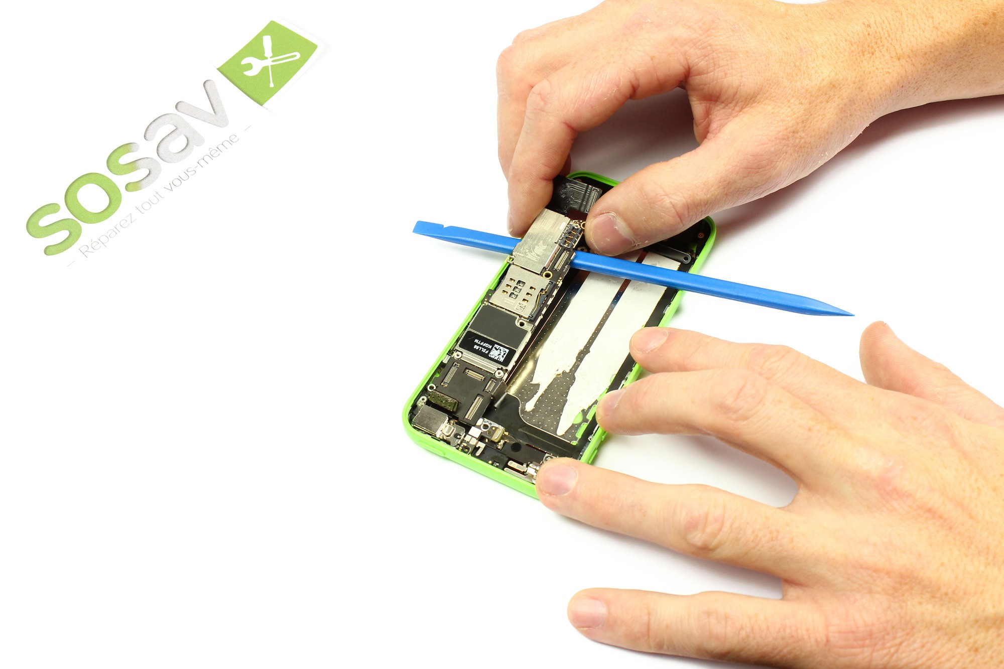

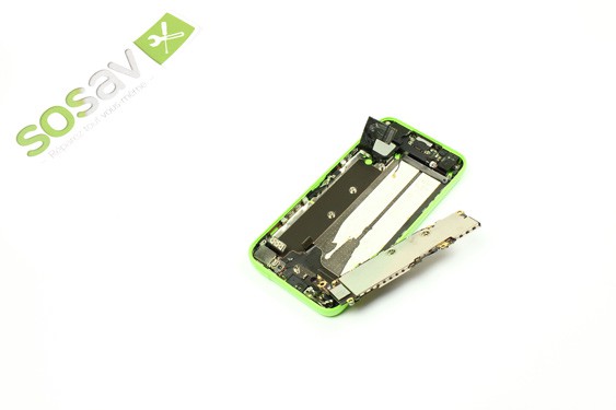

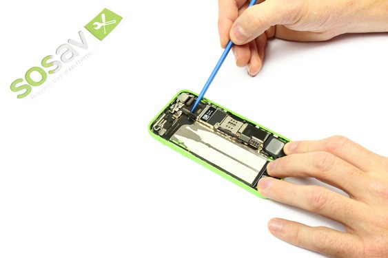

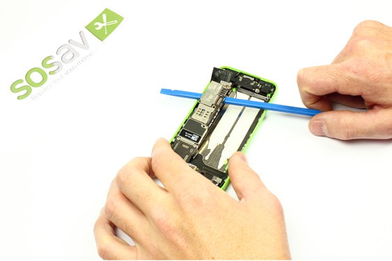

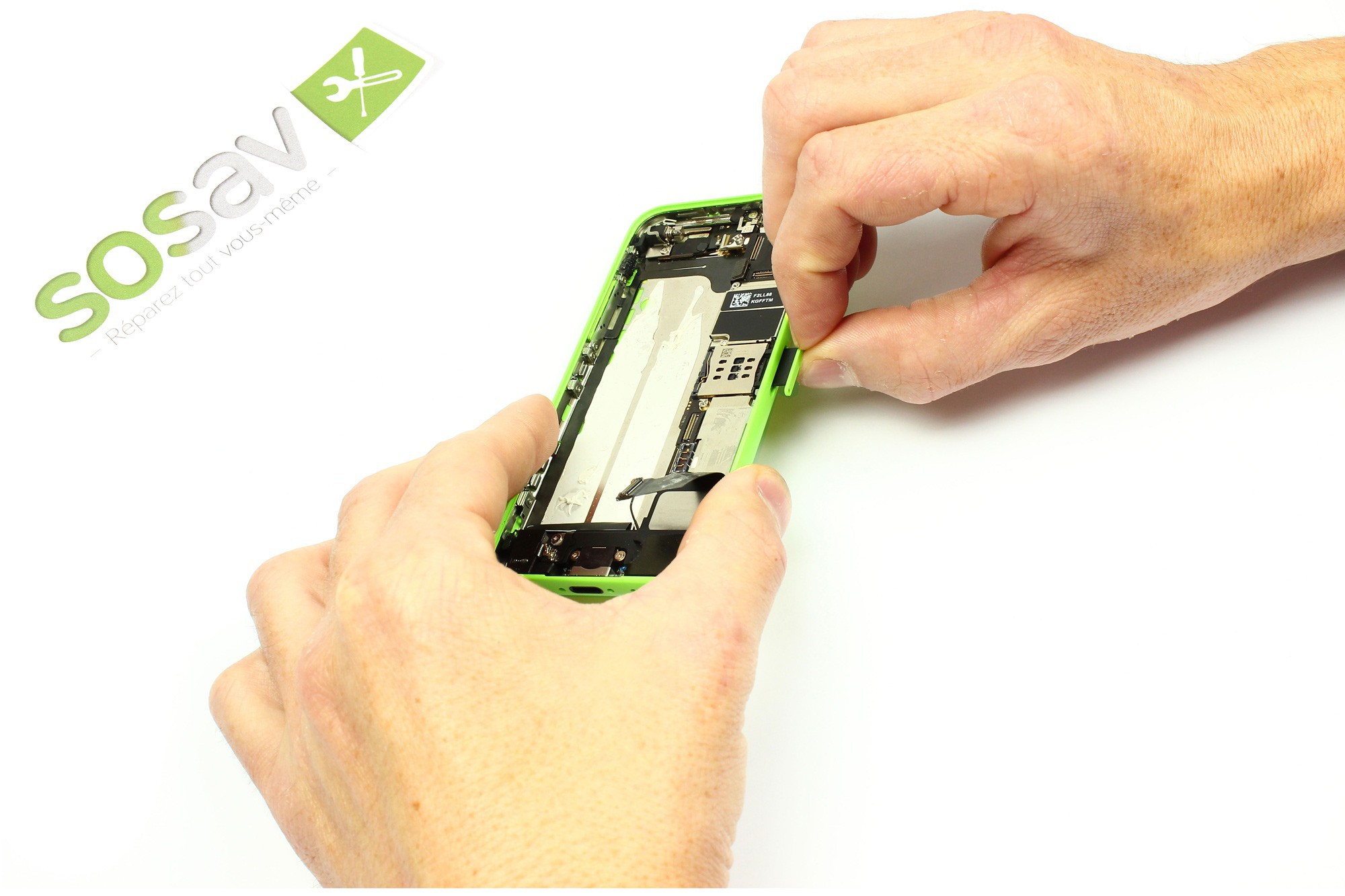

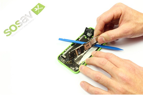

Insérez la spatule sous la carte mère, et faites la ressortir en soulevant légèrement.Aucune résistance ne doit être perceptible.
Saisissez la carte mère afin de la retourner sur la gauche.
ATTENTION : La carte mère est encore fixée par l'antenne WiFi, ne pas tirer dessus.

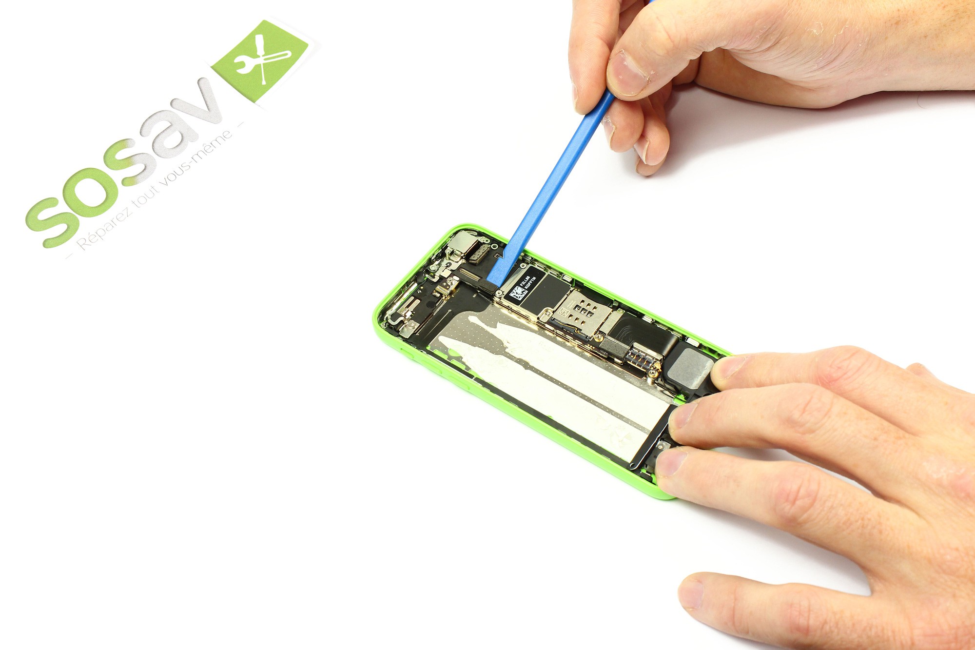

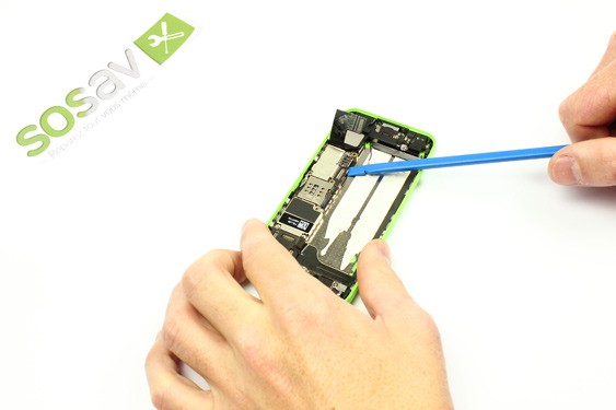

Maintenant, déconnectez l'antenne WIFi grâce à la spatule, juste en soulevant le connecteur.

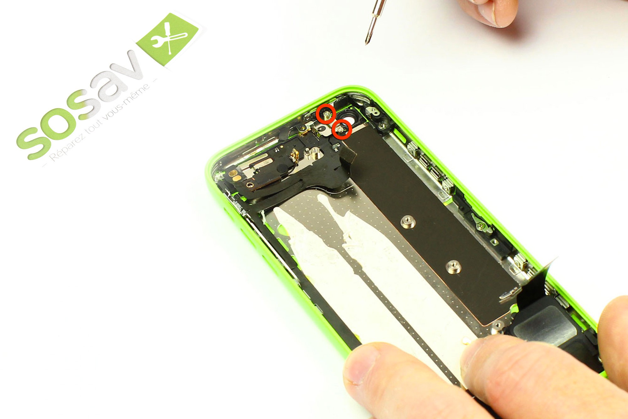

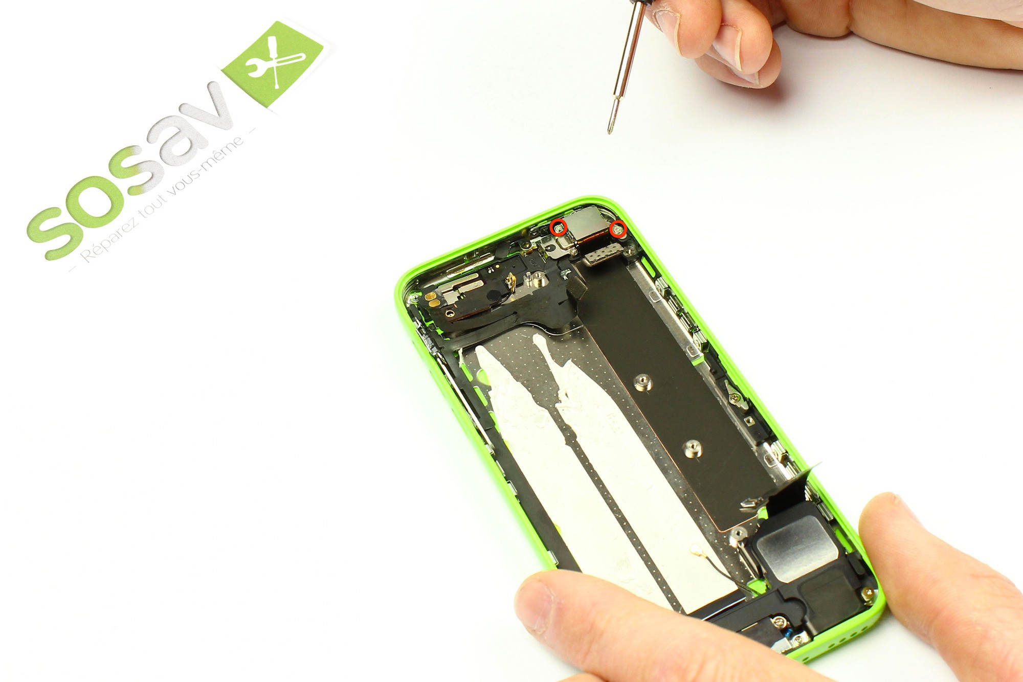

Dévissez, les 2 vis du support du vibreur avec le tournevis cruciforme.

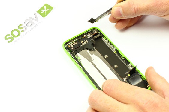

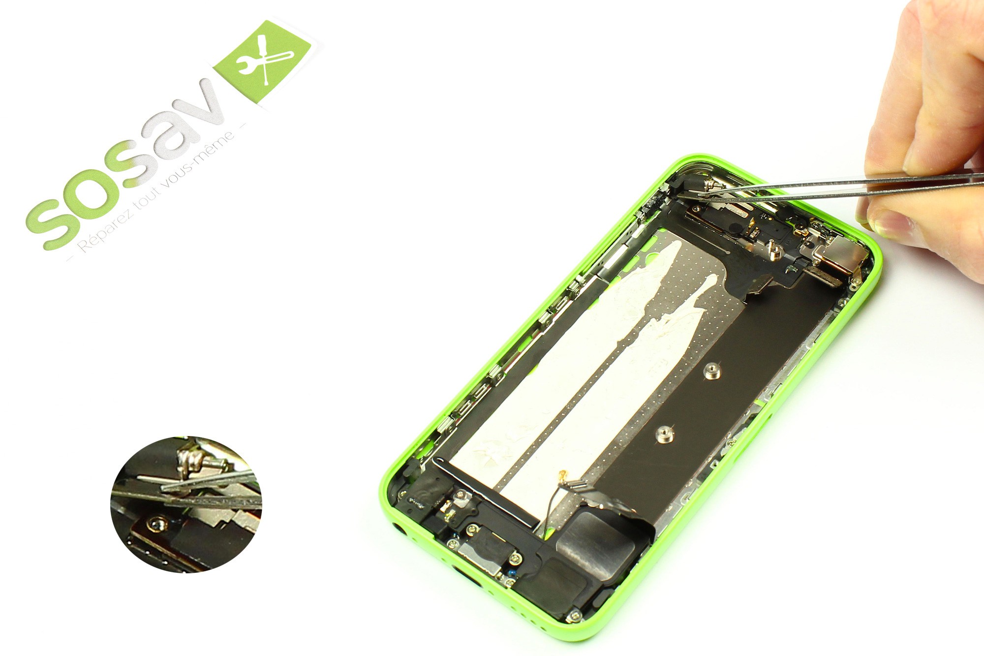

Reprenez la pince afin d'extraire le support du vibreur pour plus de précision.
Etape 25
Conservez la pince pour retirer le vibreur de son emplacement, afin de libérer sa nappe de connexion située dessous.
Etape 26

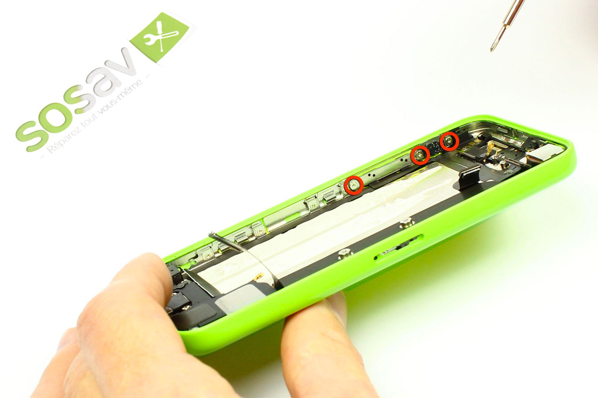

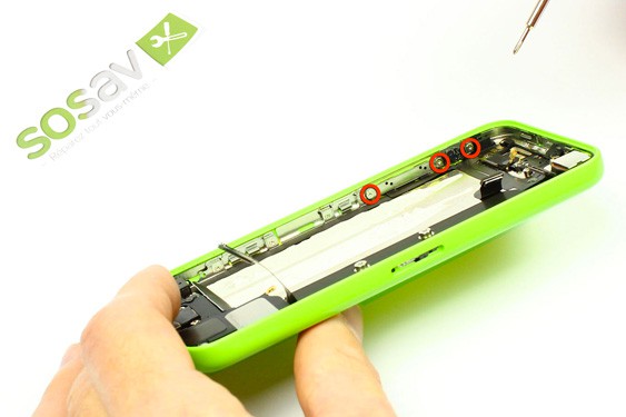

A présent dévissez avec le tournevis cruciforme, les 3 vis retenant les boutons poussoirs (volume et vibreur).

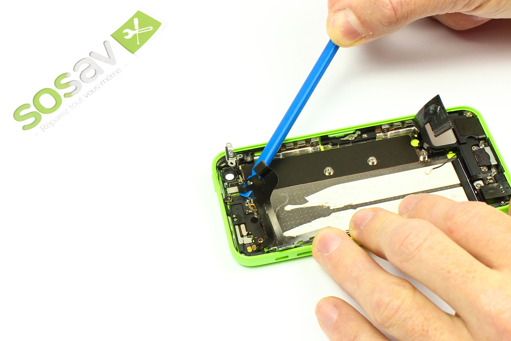

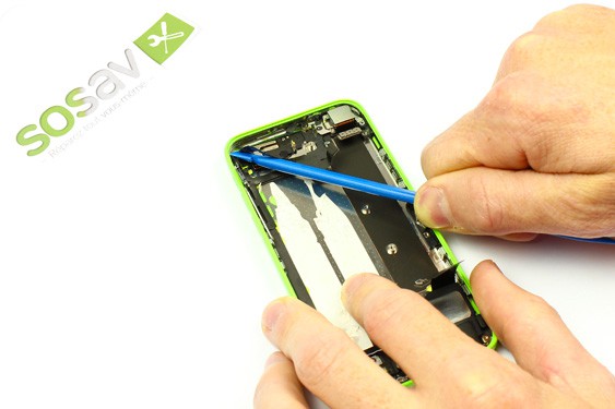

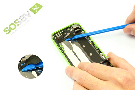

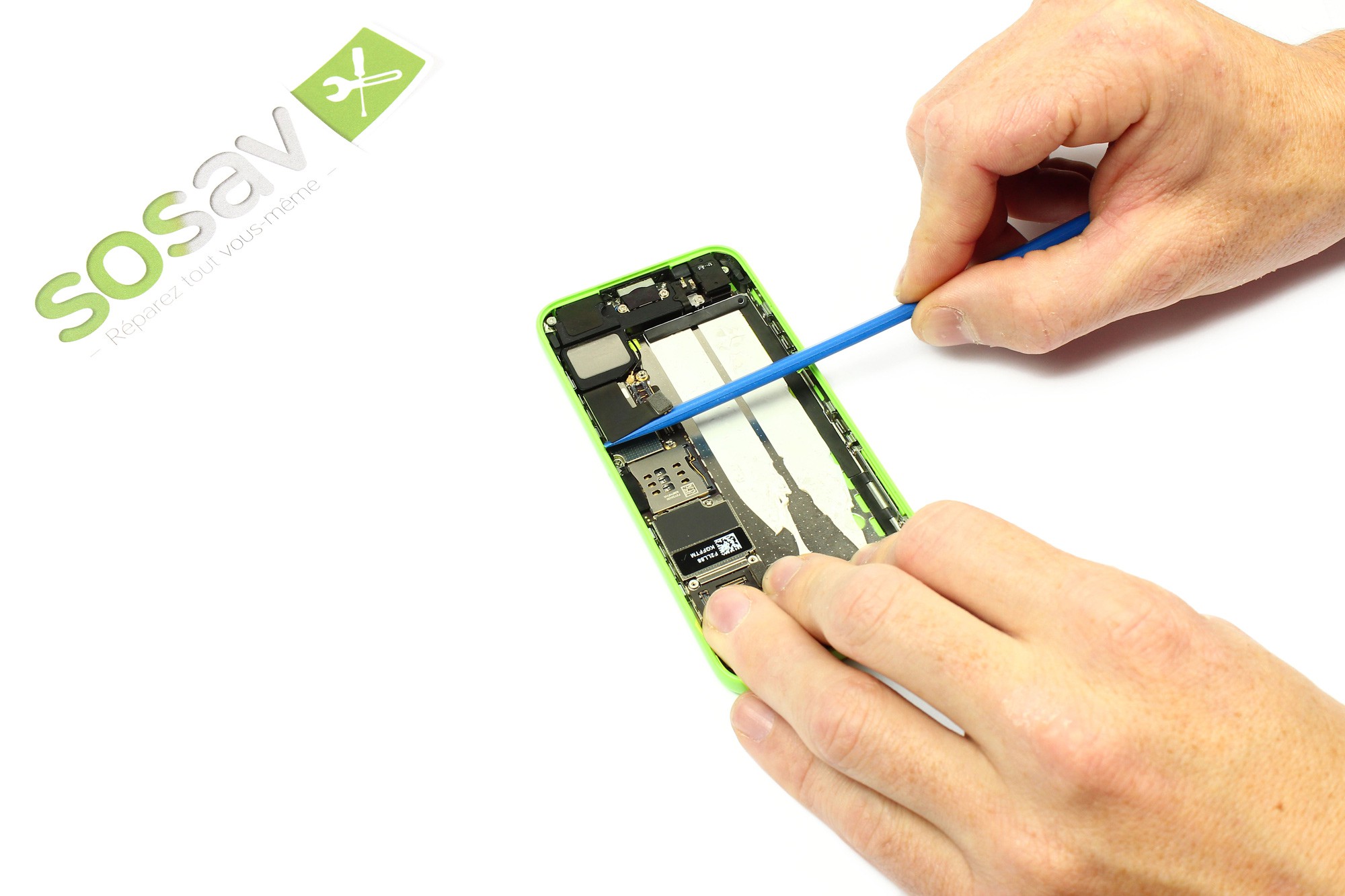

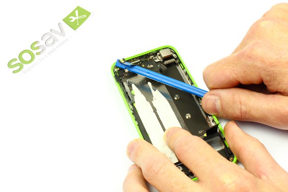

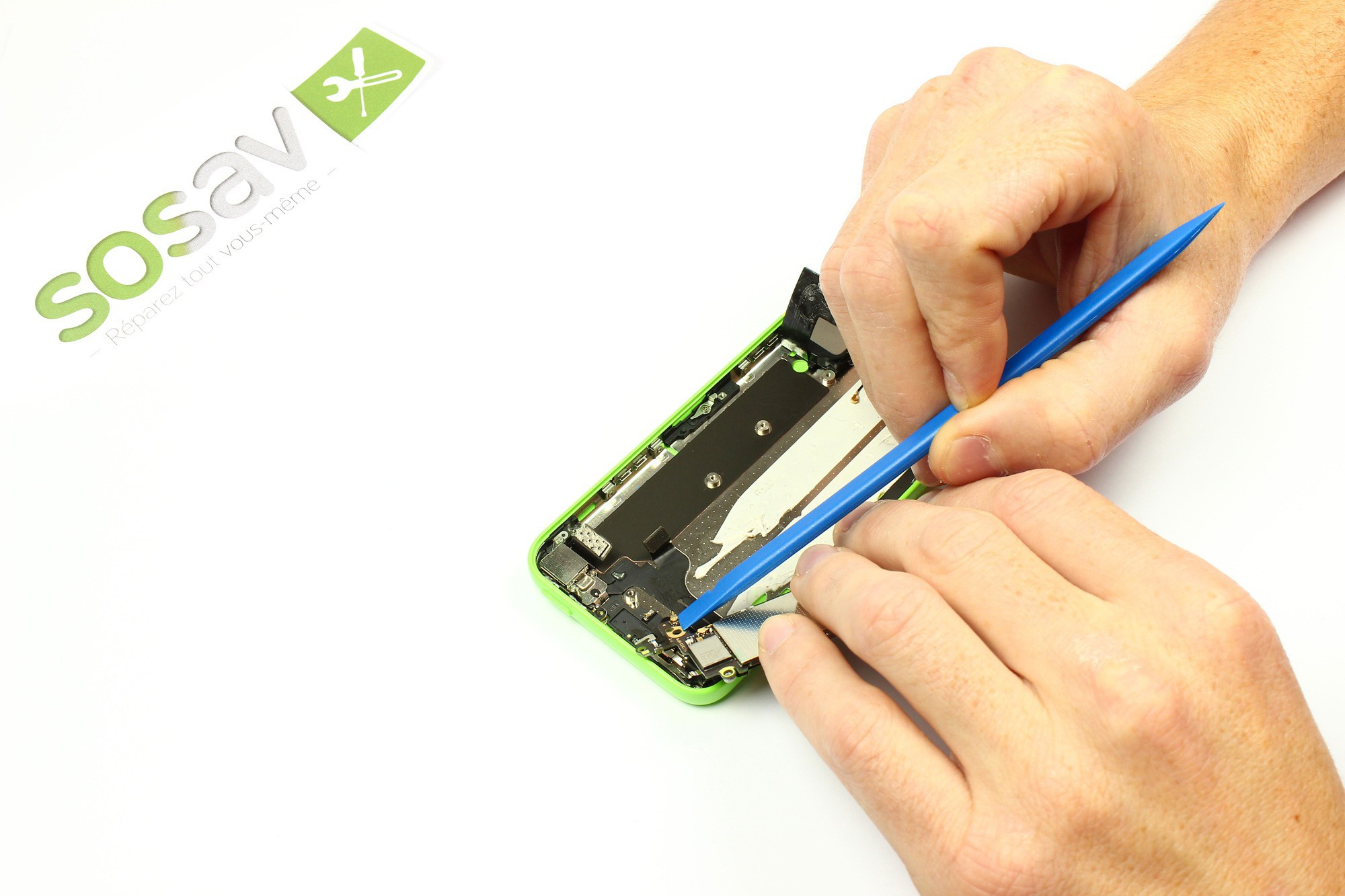

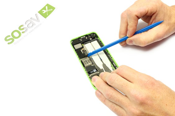

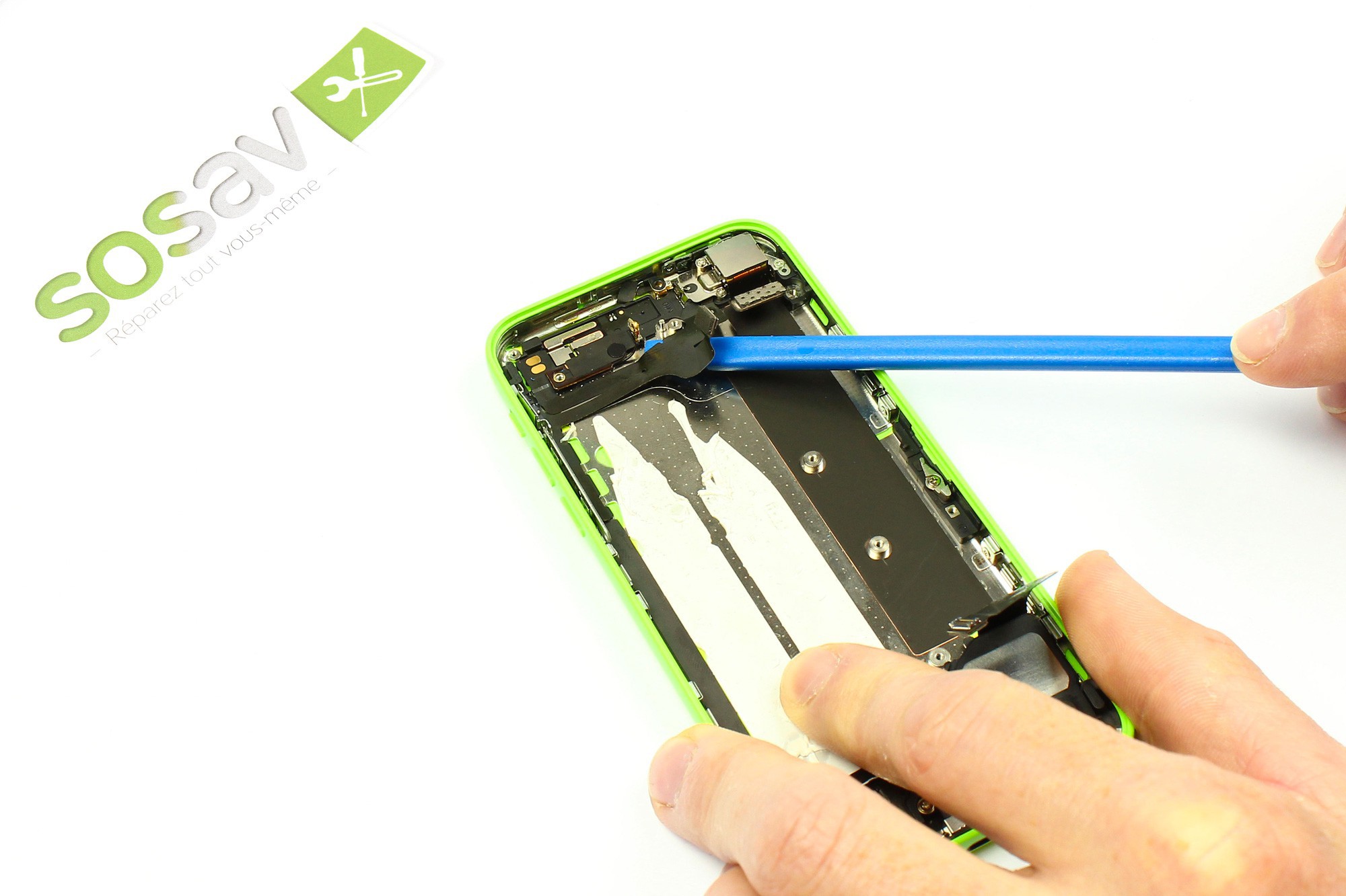

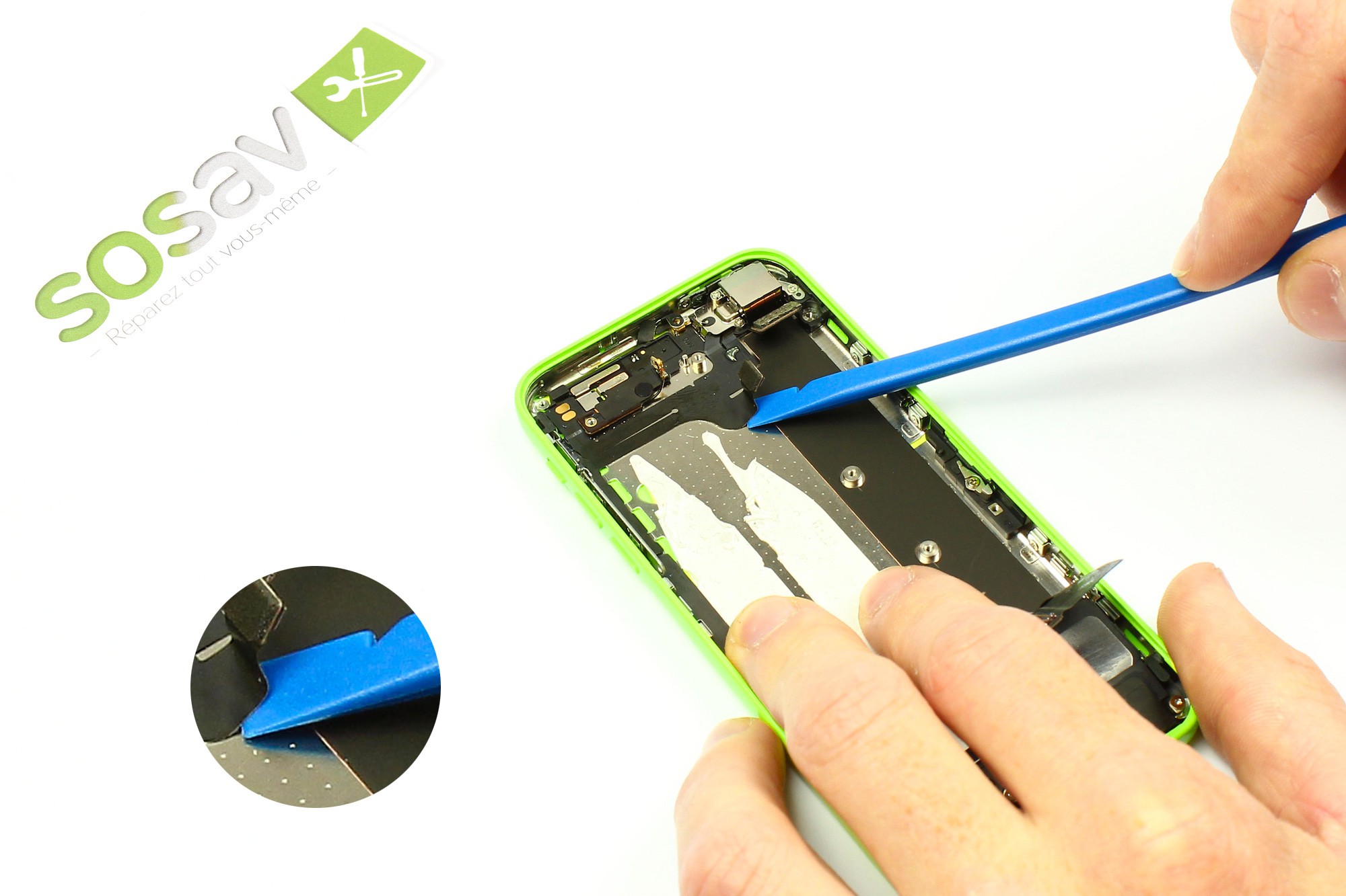

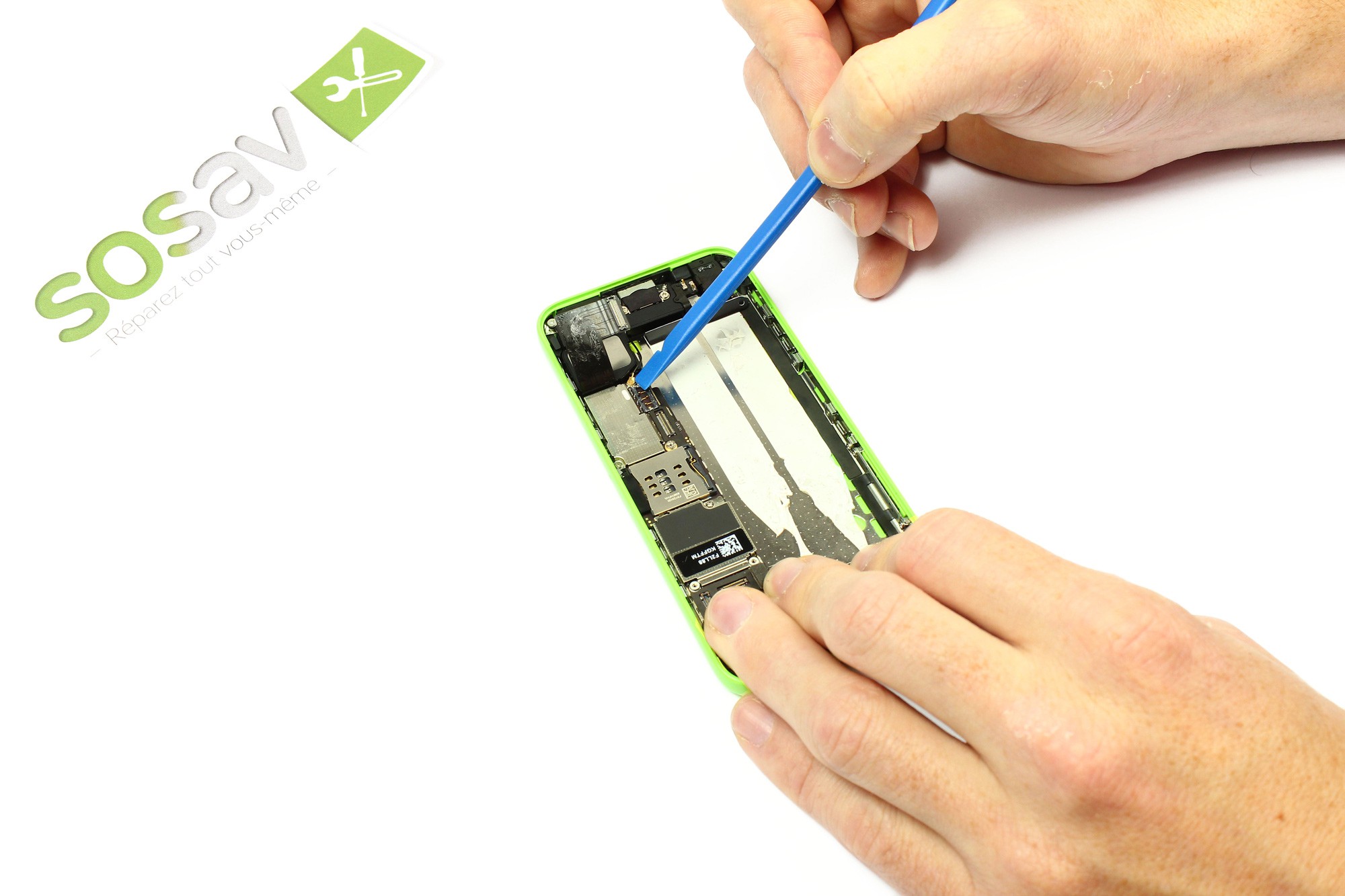

Reprenez la spatule en nylon afin de la glisser sous la nappe dans le but de décoller celle-ci du châssis de l'iphone 5C. Le décollage s'effectue en plusieurs étapes.Ici décollez la partie gérant les boutons volume et vibreur.
Etape 28

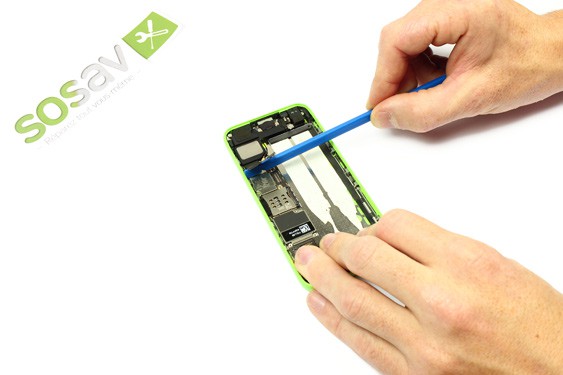

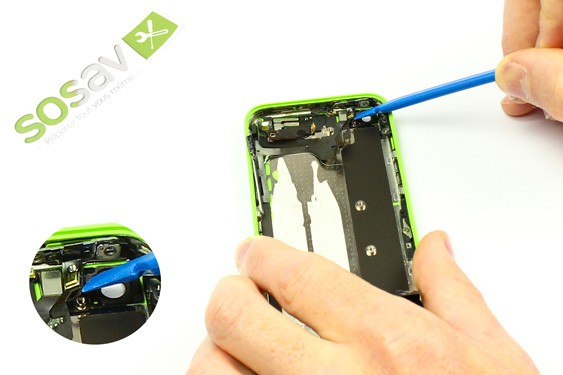

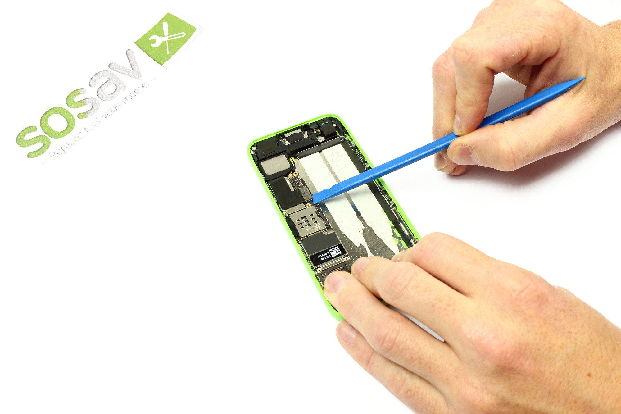

Dans cette étape, décollez la partie gérant le vibreur.
Etape 29

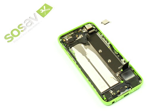

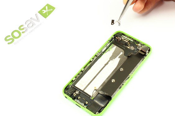

Puis dévissez les 2 vis du support pour la caméra arrière.
Etape 30
Utilisez la pince pour extraire ce support.
Etape 31

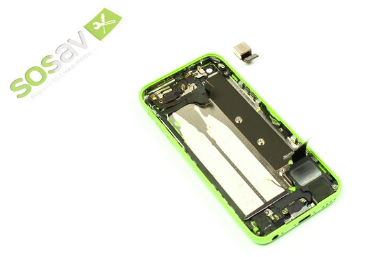

Puis saisissez la nappe pour sortir la caméra de son logement.
Etape 32

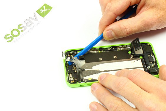

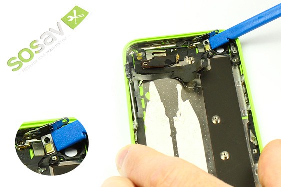

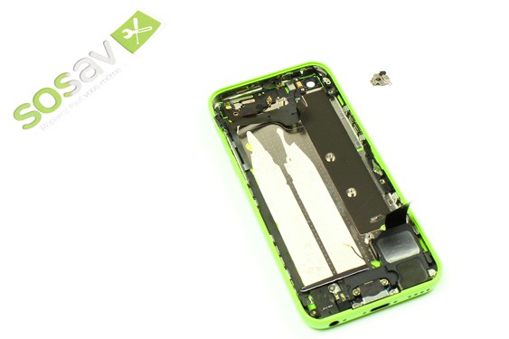

Dévissez la vis cruciforme retenant le support du flash.
Etape 33

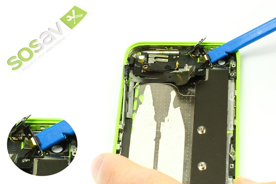

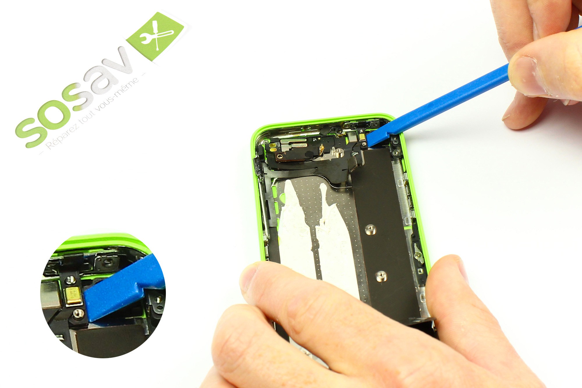

Avec la spatule, soulevez le support qui maintient le flash au châssis.
Etape 34

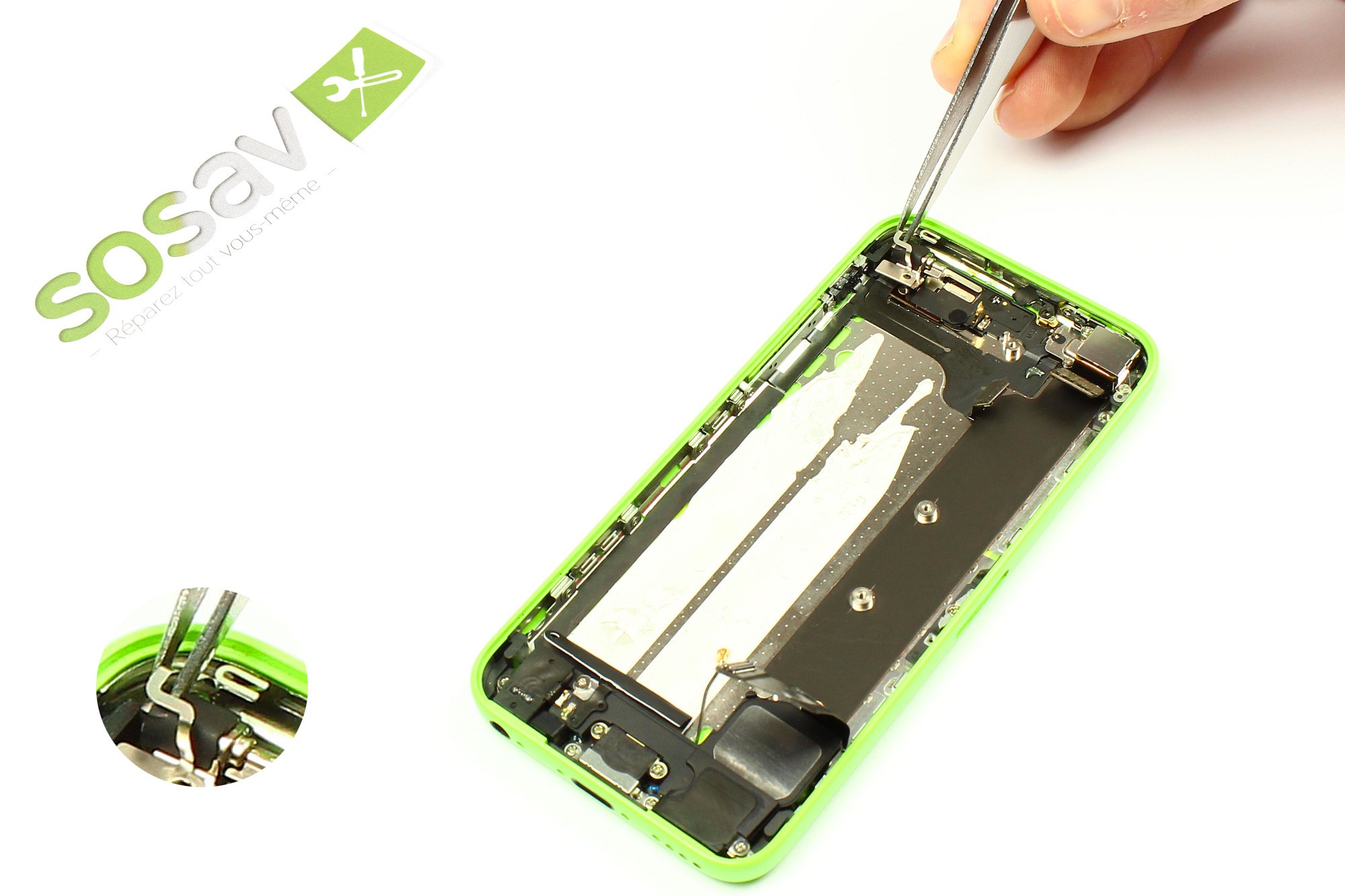

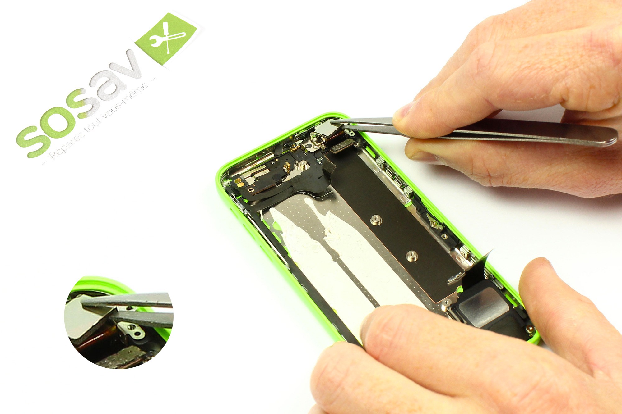

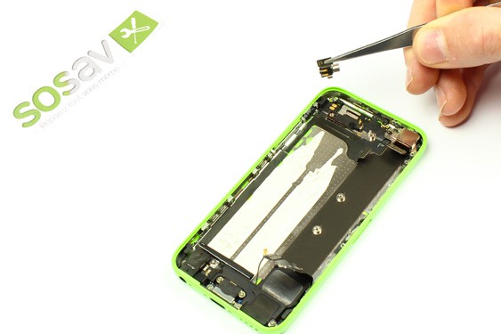

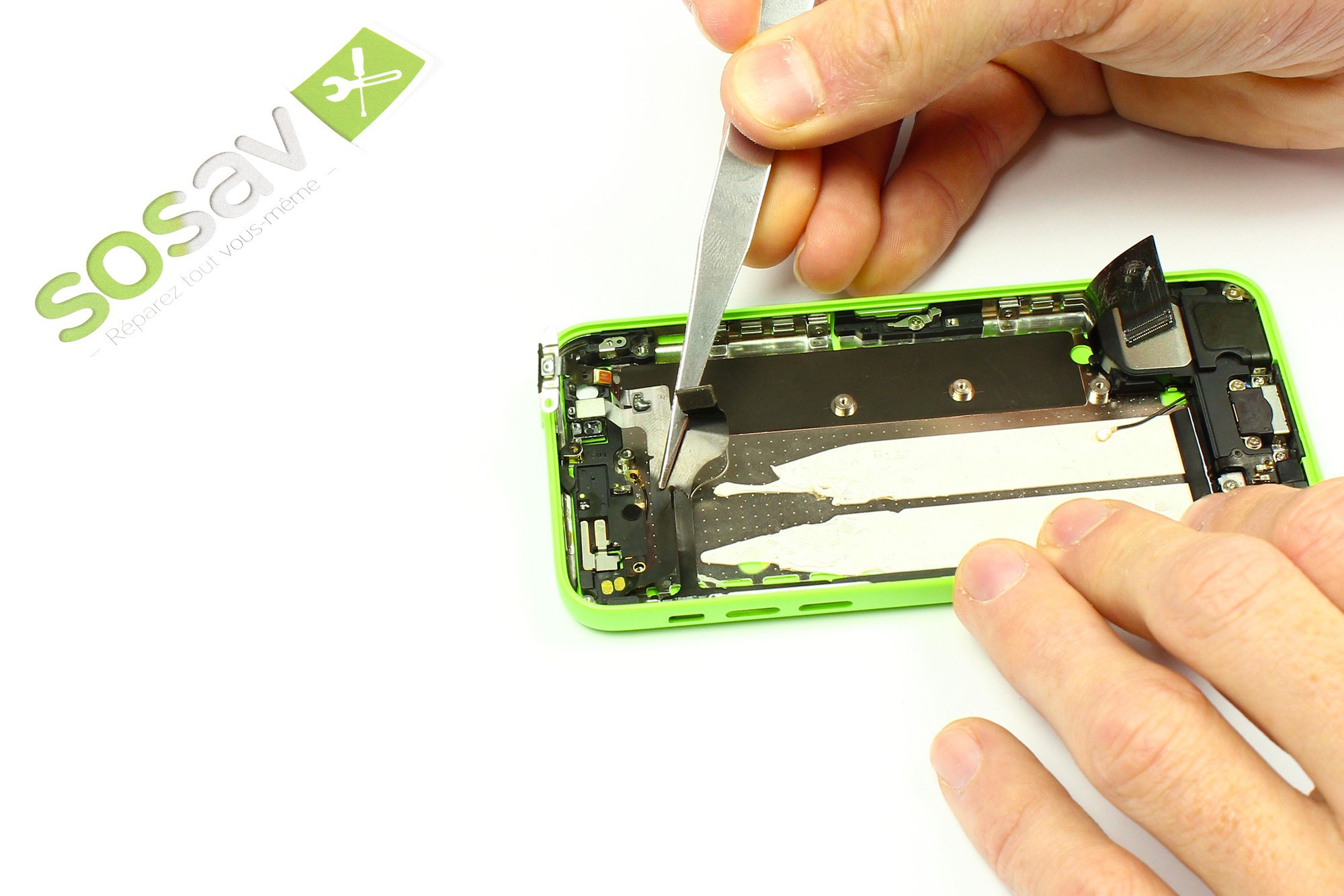

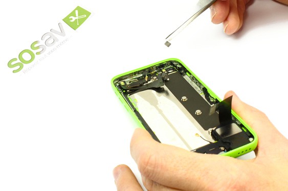

Puis, avec la pince, retirez le bout de ruban adhésif qui cache la vis retenant le bouton power.
Etape 35

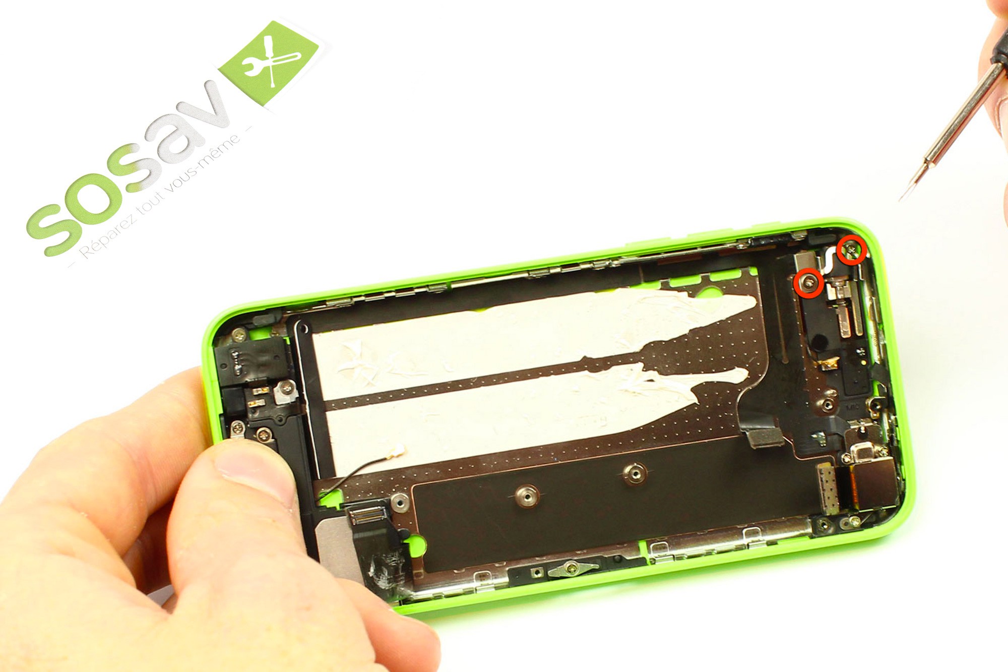

A présent, dévissez les 2 vis retenant le bouton power.
Etape 36

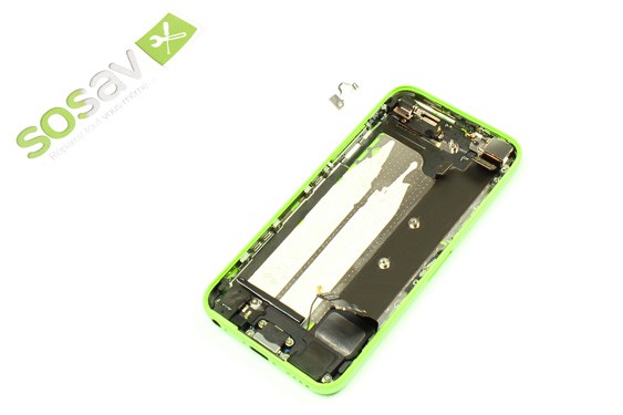

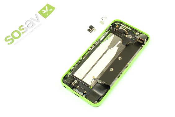

Il est désormais possible de soulever le flash qui est relié au bouton power. Ce dernier doit sortir de son logement sans forcer.
Etape 37

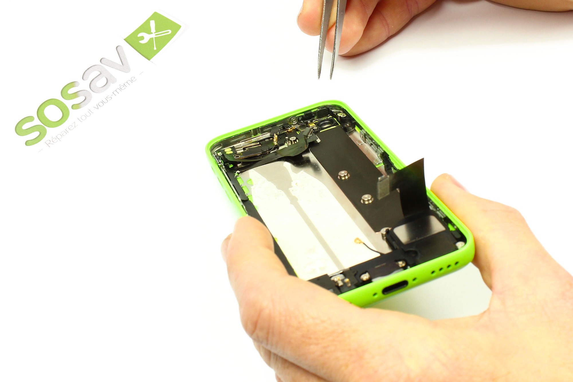

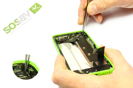

Toujours avec la spatule, soulevez l'ensemble de la nappe pour s'assurer que rien n'est bloqué / collé.
Etape 38

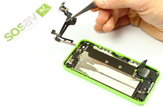

Munissez-vous de la pince afin de finir d'extraire la nappe.Aucune résistance ne doit se faire sentir, si tel est le cas vérifiez les étapes précédentes.

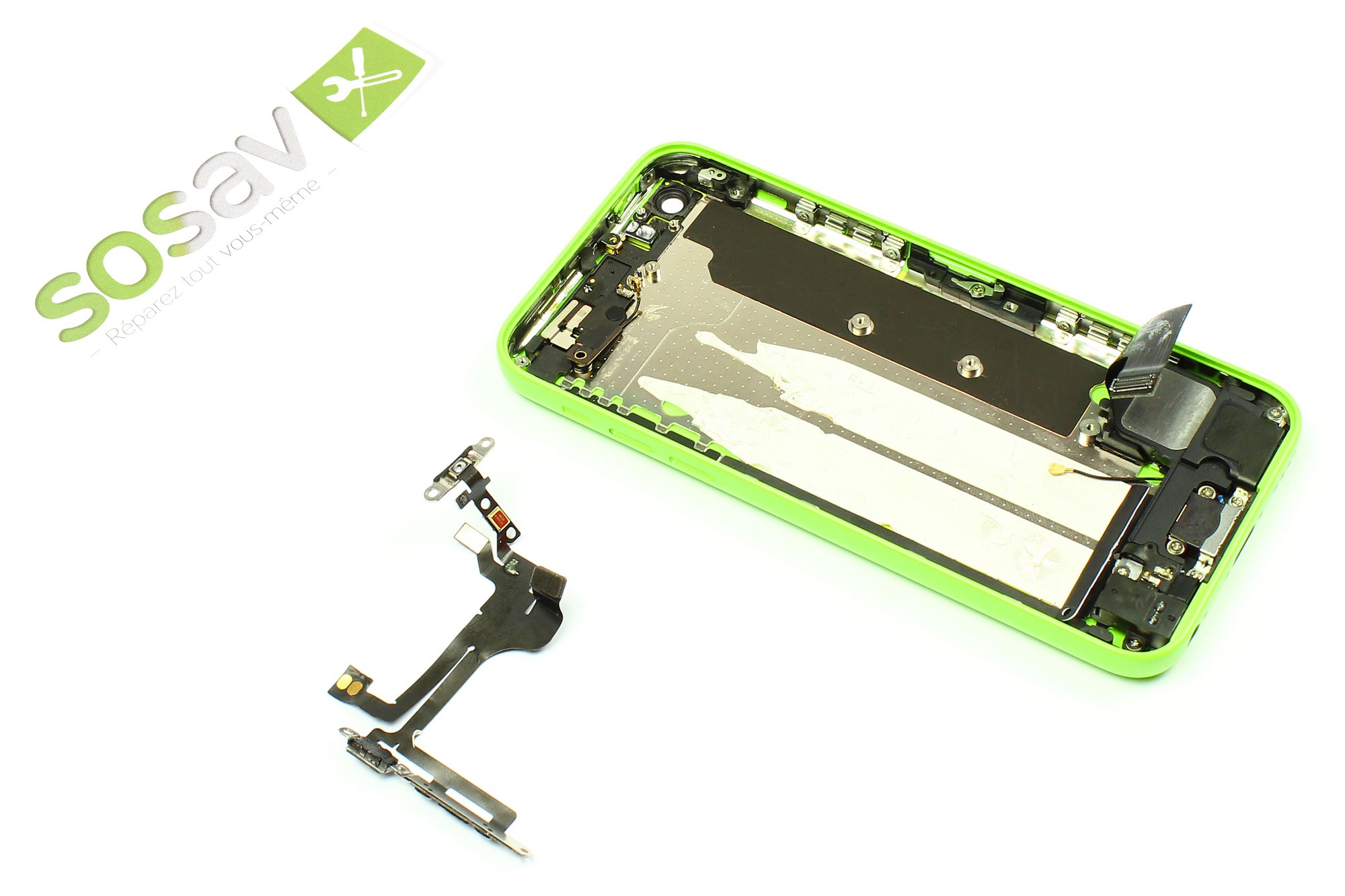

Etape 39
A présent votre nappe power, volume & vibreur iPhone 5C est entièrement retirée, vous pouvez procéder à son remplacement si besoin.
Pour remonter votre iPhone 5C suivez ce guide en sens inverse.
