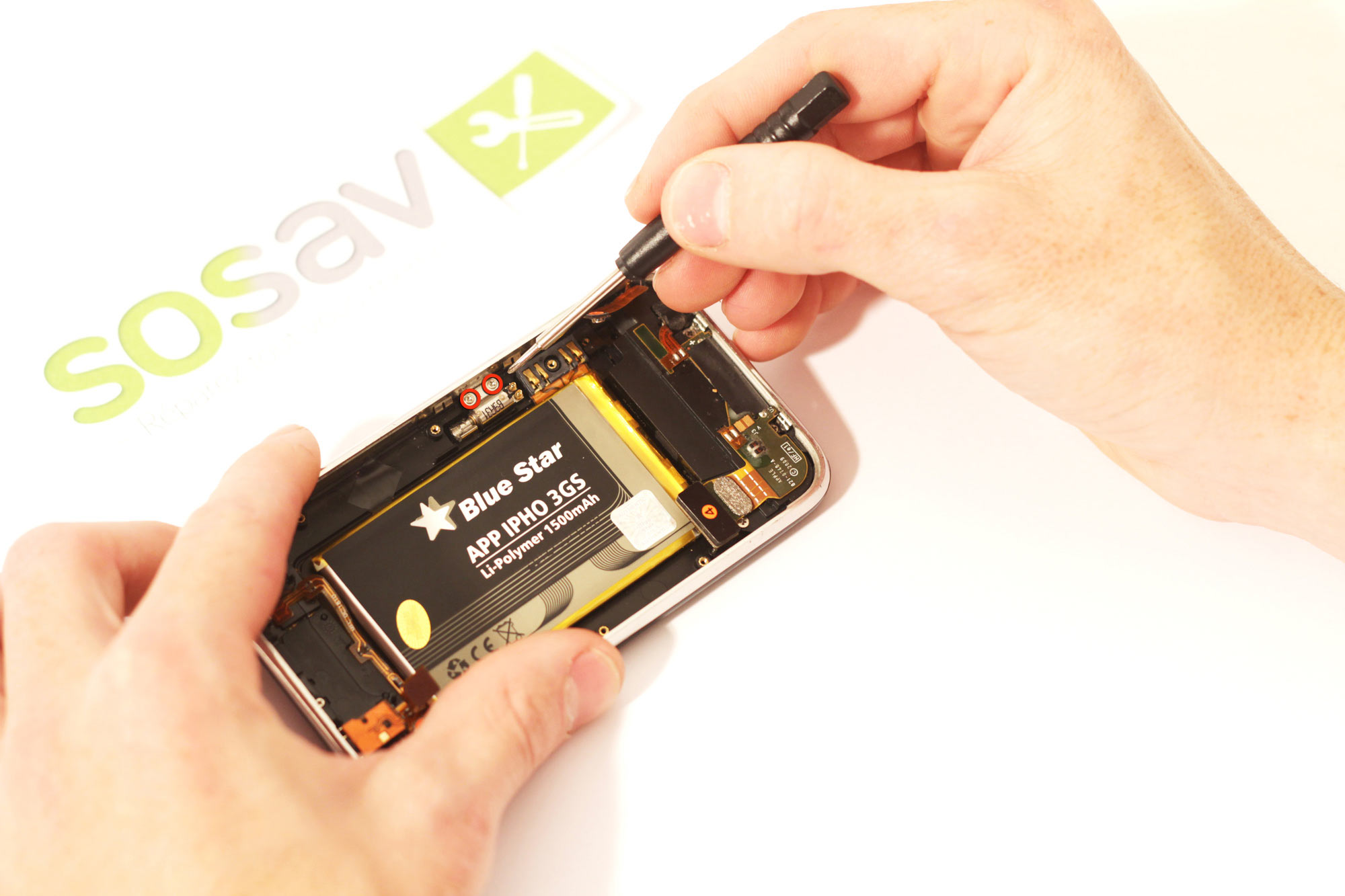

Les 5 vis cruciforme de 2,3mm entourées en vert attachant la carte mère à la coque arrière.
Les 2 vis cruciforme de 2,3mm entourées en jaune retenant la carte mère et la caméra.
La vis cruciforme de 2,9mm entourées en rouge, situées en dessous de l'autocollant "Do not remove".

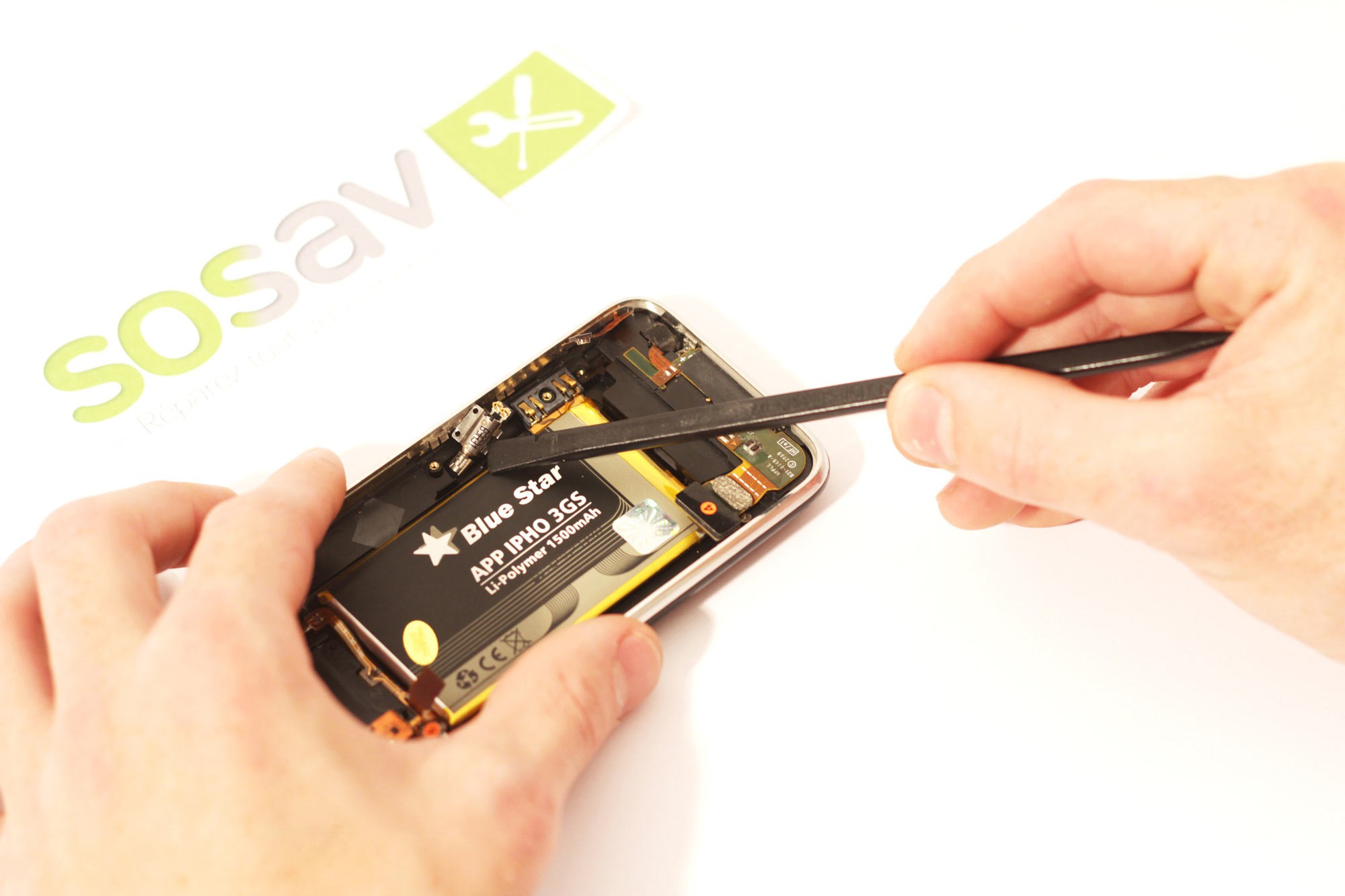

La vis à côté de la caméra dispose également d'une bande en métal tenant la caméra en place, n'oubliez pas de remettre cette bande en métal en place avant d'insérer la vis cruciforme de 2,3mm.
Une fois la pièce métallique enlevée, faites levier à l'aide d'une spatule en nylon pour sortir la caméra de son emplacement.
Pour le moment n'essayez pas d'enlever complètement la caméra, celle-ci est toujours connectée à la carte-mère.
Si la carte mère ne se soulève pas facilement, vérifiez bien de n'avoir oublié aucune vis l'attachant à la carte mère.

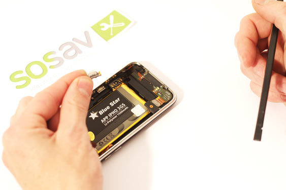

- Le connecteur dock doit bien être alignée dans son emplacement.
Vous pouvez désormais sortir le vibreur de votre iPhone 3G/3GS.
