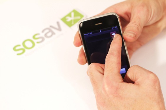

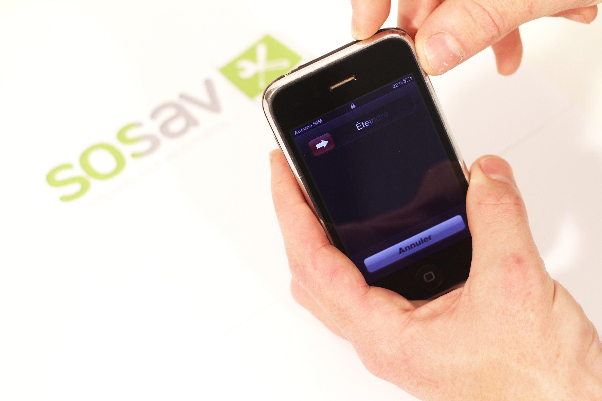

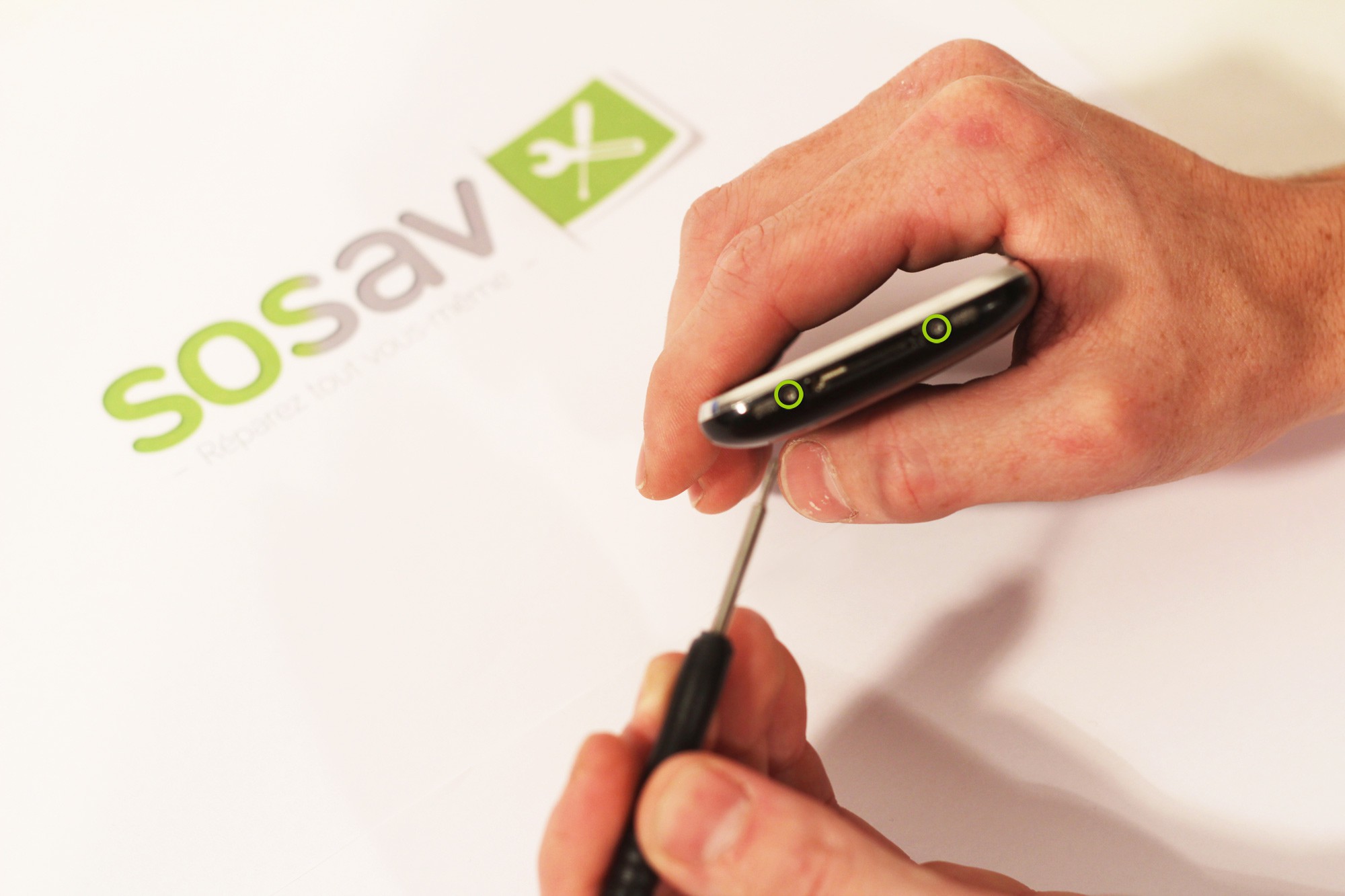

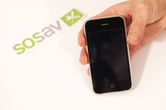

Avant de commencer le changement de votre face avant, nous vous conseillons d'éteindre votre iPhone 3G/3GS.
Pour ceci maintenez enfoncé le bouton power (situé en haut) pendant quelques secondes puis glissez votre doigt sur le bouton "éteindre".
Dévissez les deux vis cruciforme situées de chaque côtés du connecteur dock de l'iPhone
Pensez à bien organiser vos vis lors du démontage. Chaque vis doit être remontée à sa place pour éviter tout dysfonctionnement de votre iPhone 3G/3GS.

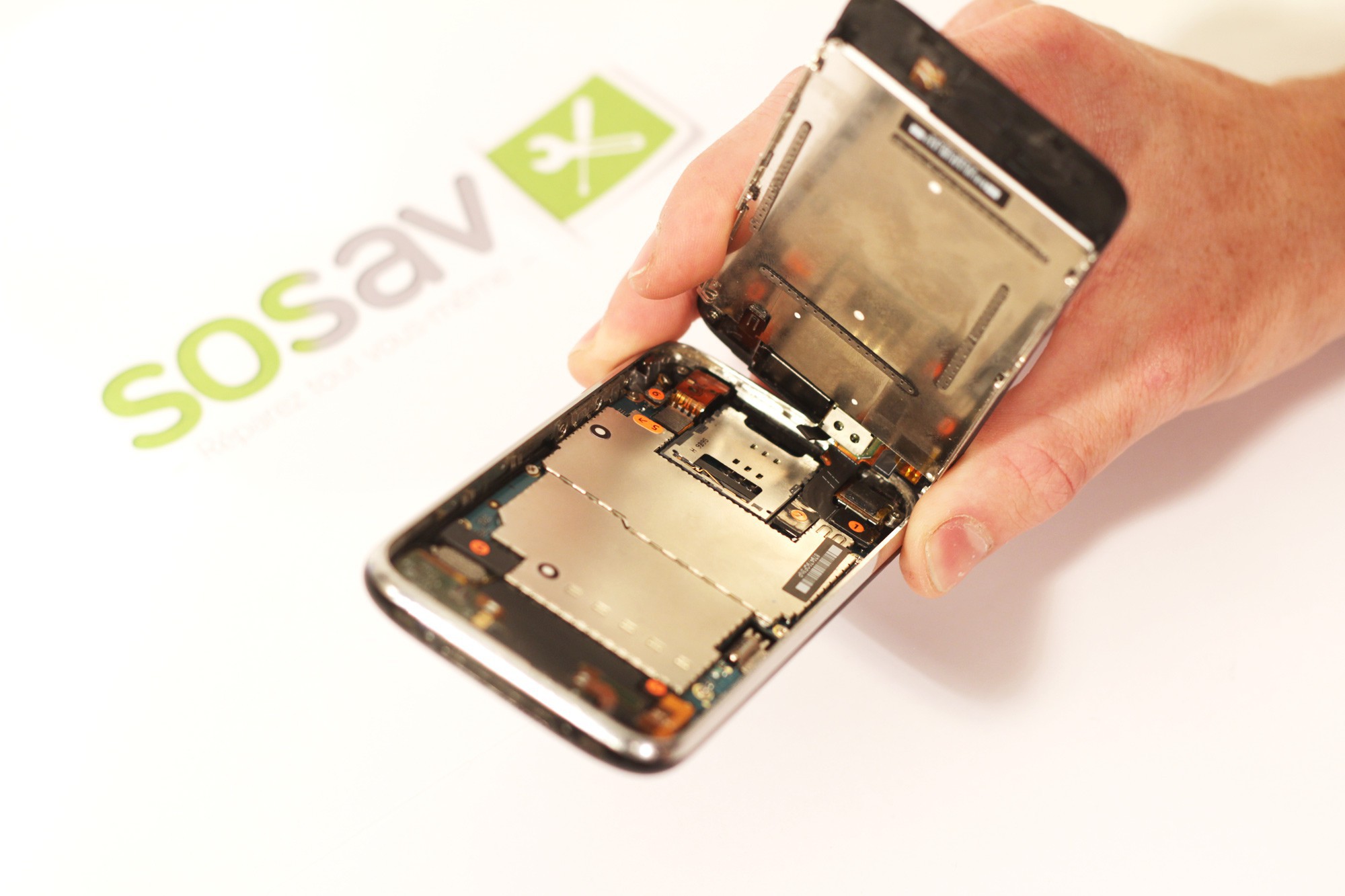

Lors de l'ouverture de l'iPhone allez y doucement pour ne pas sectionner les câbles se situant sur la partie haute de la carte mère.

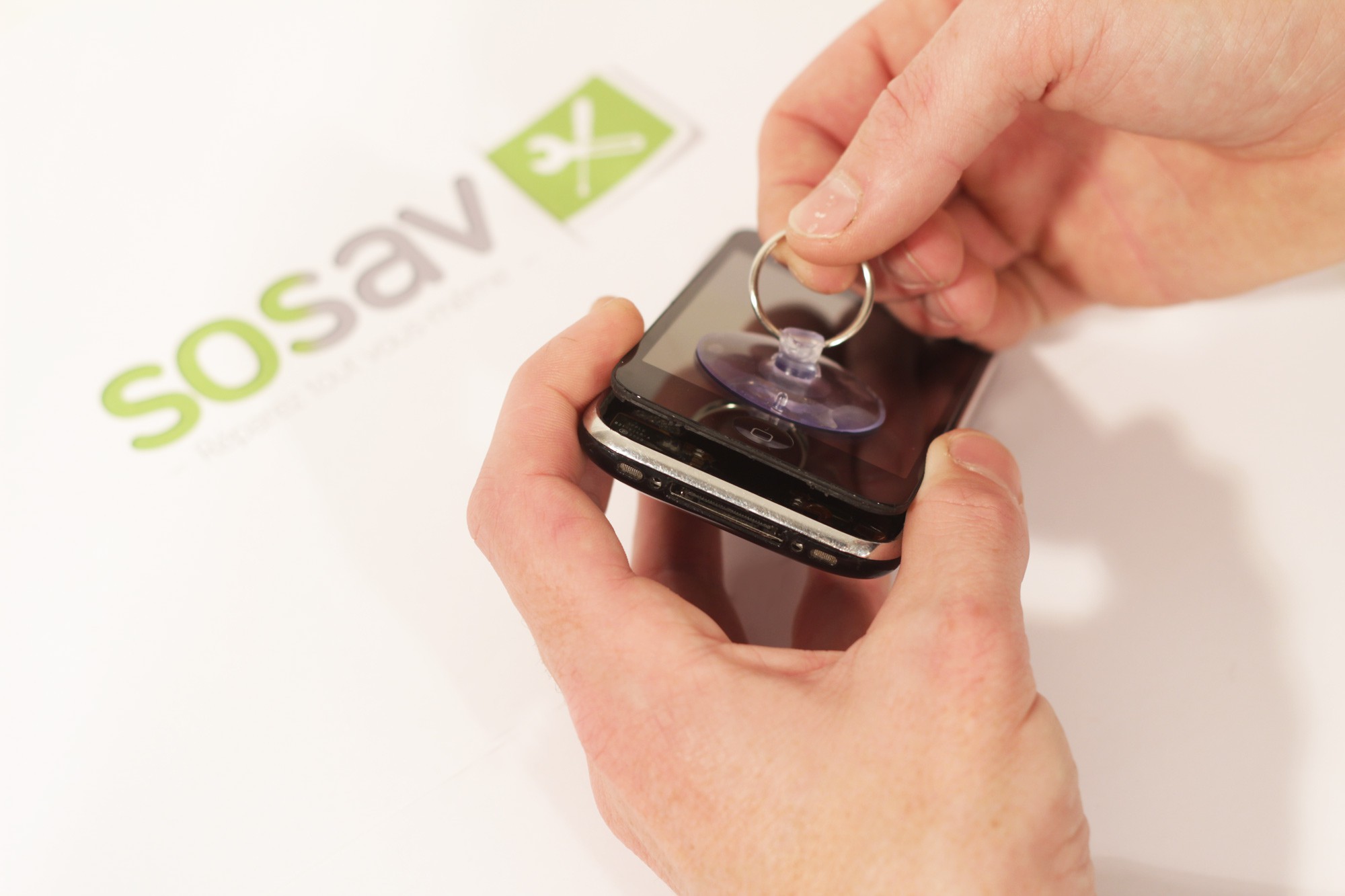

Il y a un joint entre la vitre de l'écran et le contour en métal. Il faudra sûrement un peu forcer pour séparer l'ensemble écran LCD + vitre
Collez la ventouse près du bouton home puis tirez délicatement l'ensemble écran LCD + vitre.
Si l'écran est trop endommagé pour utiliser la ventouse, vous pouvez utiliser du scotch de bricolage puissant ou une spatule à insérer entre le contour en chrome et le joint de la vitre pour faire levier.
La face avant de l'iPhone est retenue grâce à plusieurs câbles. N'essayez de les débrancher pour le moment.
Levez simplement la face avant de l'iPhone à environ 45°.

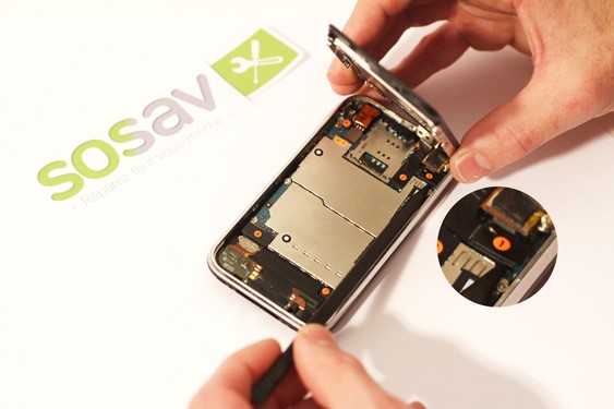

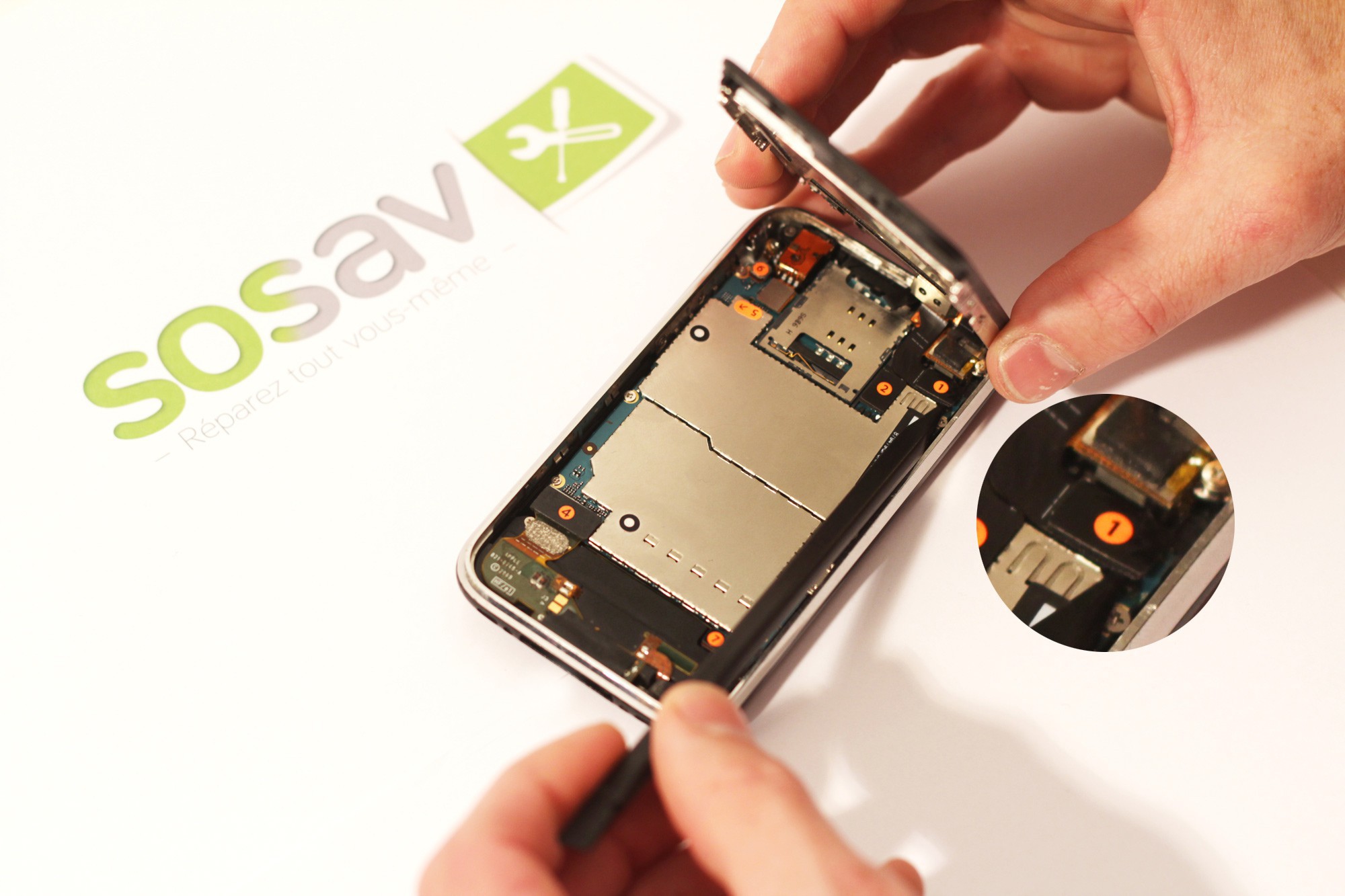

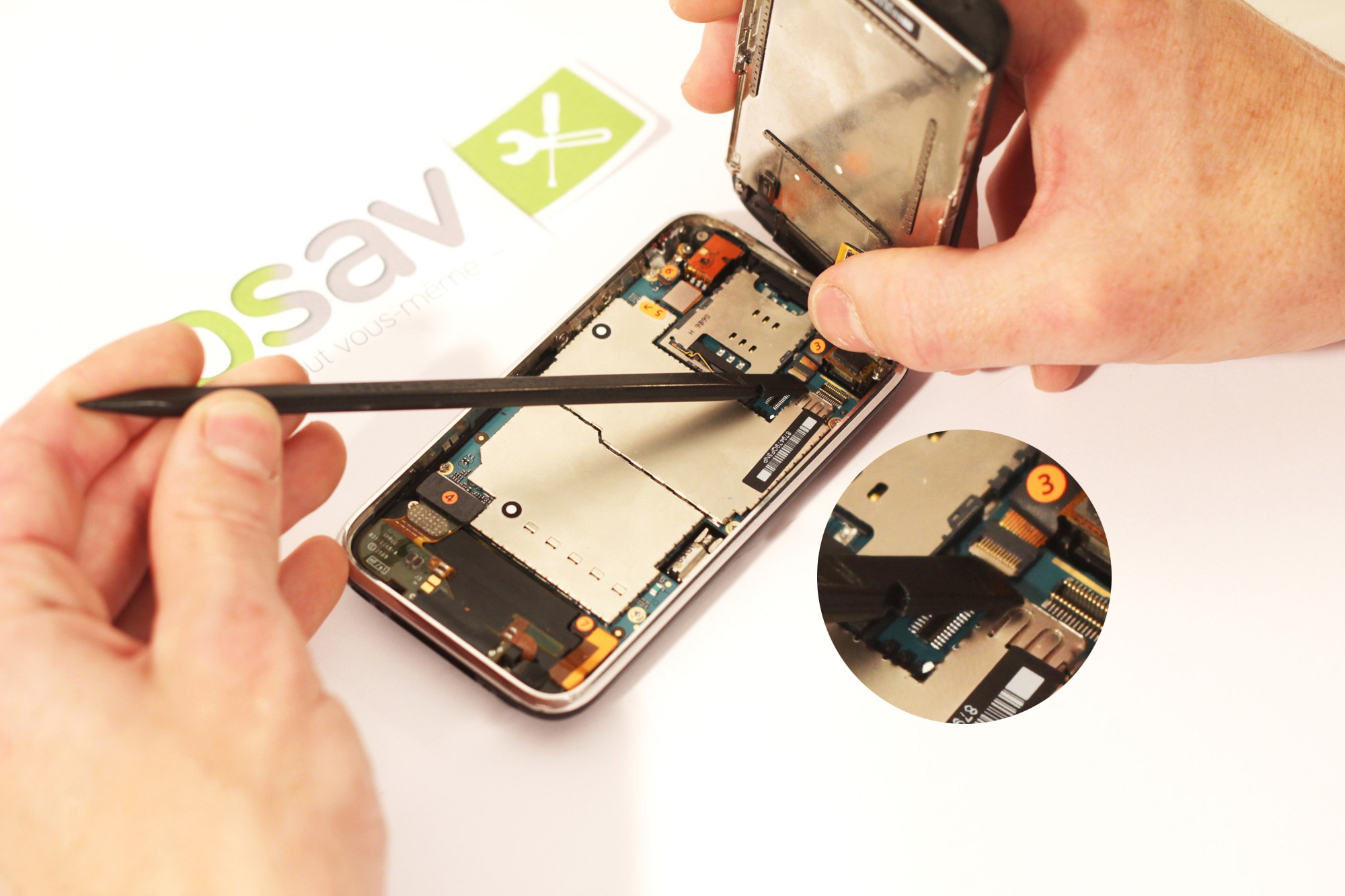

A l'aide de la pointe d'une spatule en nylon déconnectez la nappe gérant l'écran LCD de l'iPhone.
Cette nappe dispose d'un numéro 1 inscrit sur fond orange.

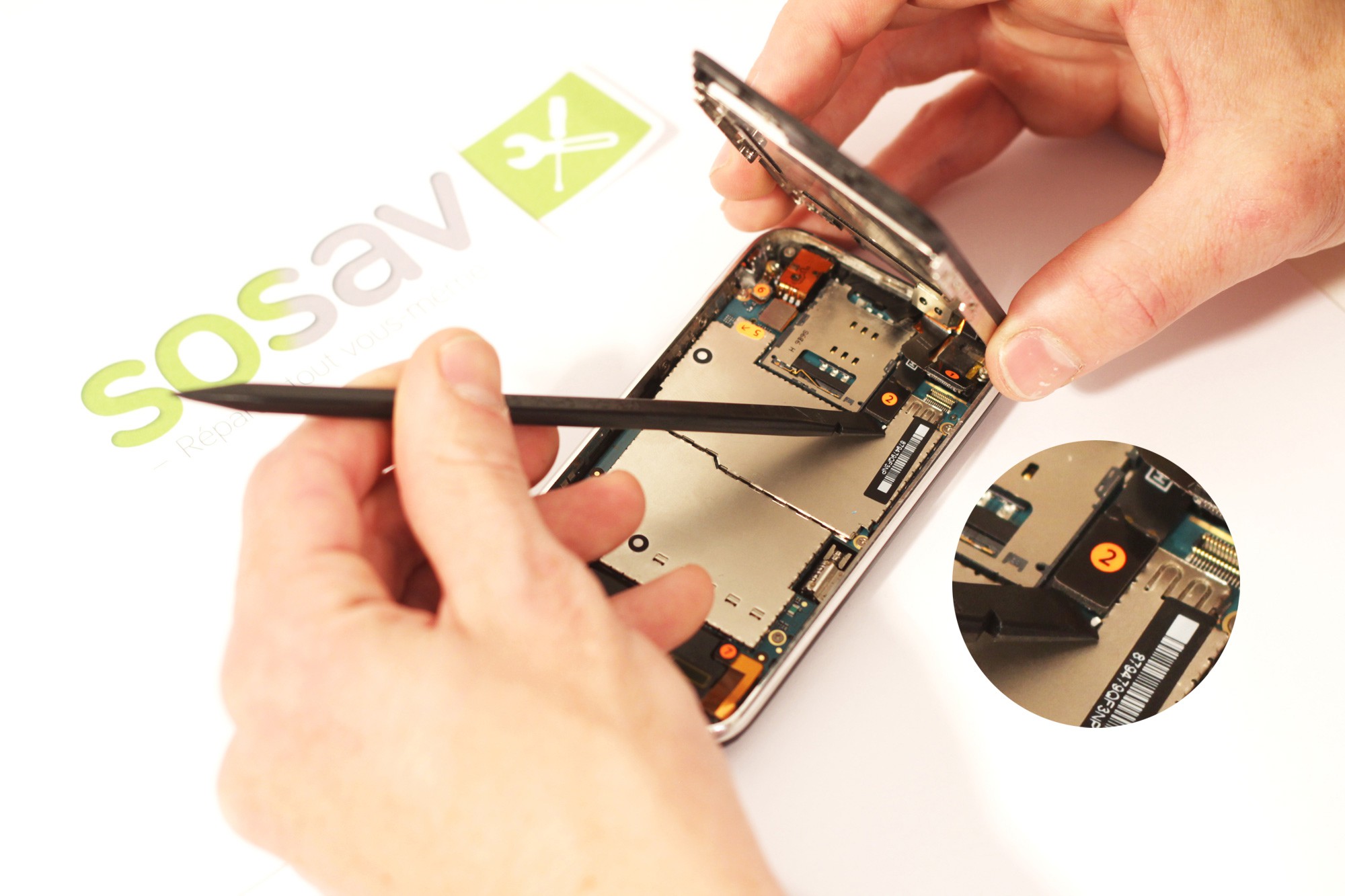

A l'aide d'une spatule en nylon faites levier pour déconnecter la nappe gérant la dalle tactile de l'iPhone.
Sur cette nappe un 2 sur fond orange est inscrit.
Une dernière nappe retient la face avant à l'iPhone, la nappe gérant le capteur de proximité également appelée nappe n°3.
Ne tirez pas sur la nappe n°3, cette nappe est connectée à la carte mère grâce à un connecteur de type FPC. Afin de pouvoir retirer la nappe n°3, il faut auparavant faire levier sur le petit loquet blanc comme montré sur la photo.
Une fois le système FPC ouvert, vous pouvez sortir délicatement la nappe n°3 de son emplacement.
Pour pouvoir glisser la nappe dans le connecteur le loquet du connecteur FPC doit être relever à 90°.
