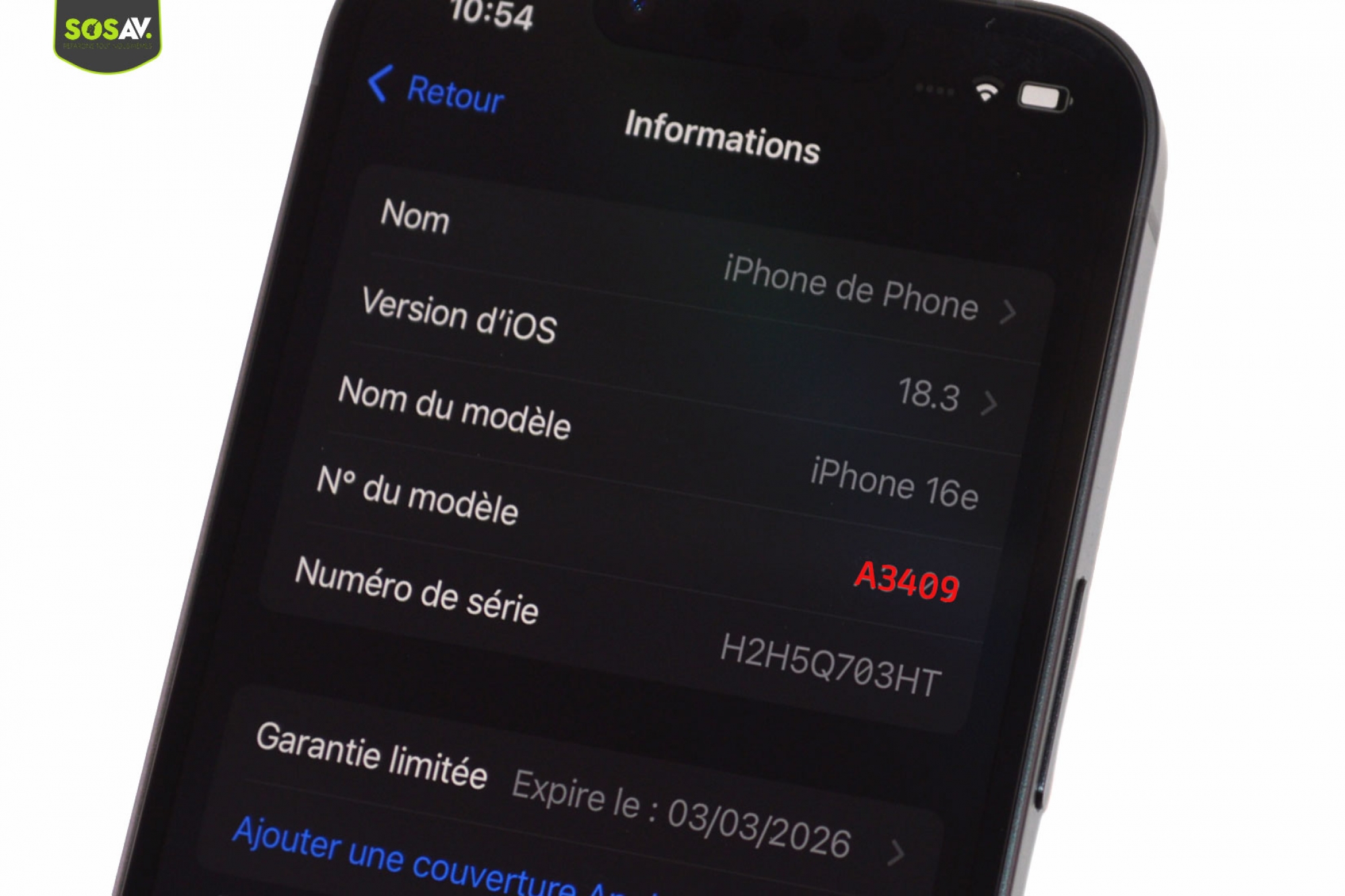

Deux façons simples de le trouver :
- Allez dans Réglages > Général > Informations : le numéro commence par un "A" suivi de 4 chiffres par exemple il s'agit de A3409 pour l'iPhone 16e.
- Si votre iPhone ne s’allume plus, regardez directement près de la prise de charge, le numéro y est gravé.
En identifiant correctement votre modèle, vous évitez les erreurs de commande et vous mettez toutes les chances de votre côté pour une réparation réussie. Ensuite, une fois le colis réceptionné, il ne vous reste plus qu'à vous installer dans un endroit propre et lumineux, avec outils et tuto à disposition.

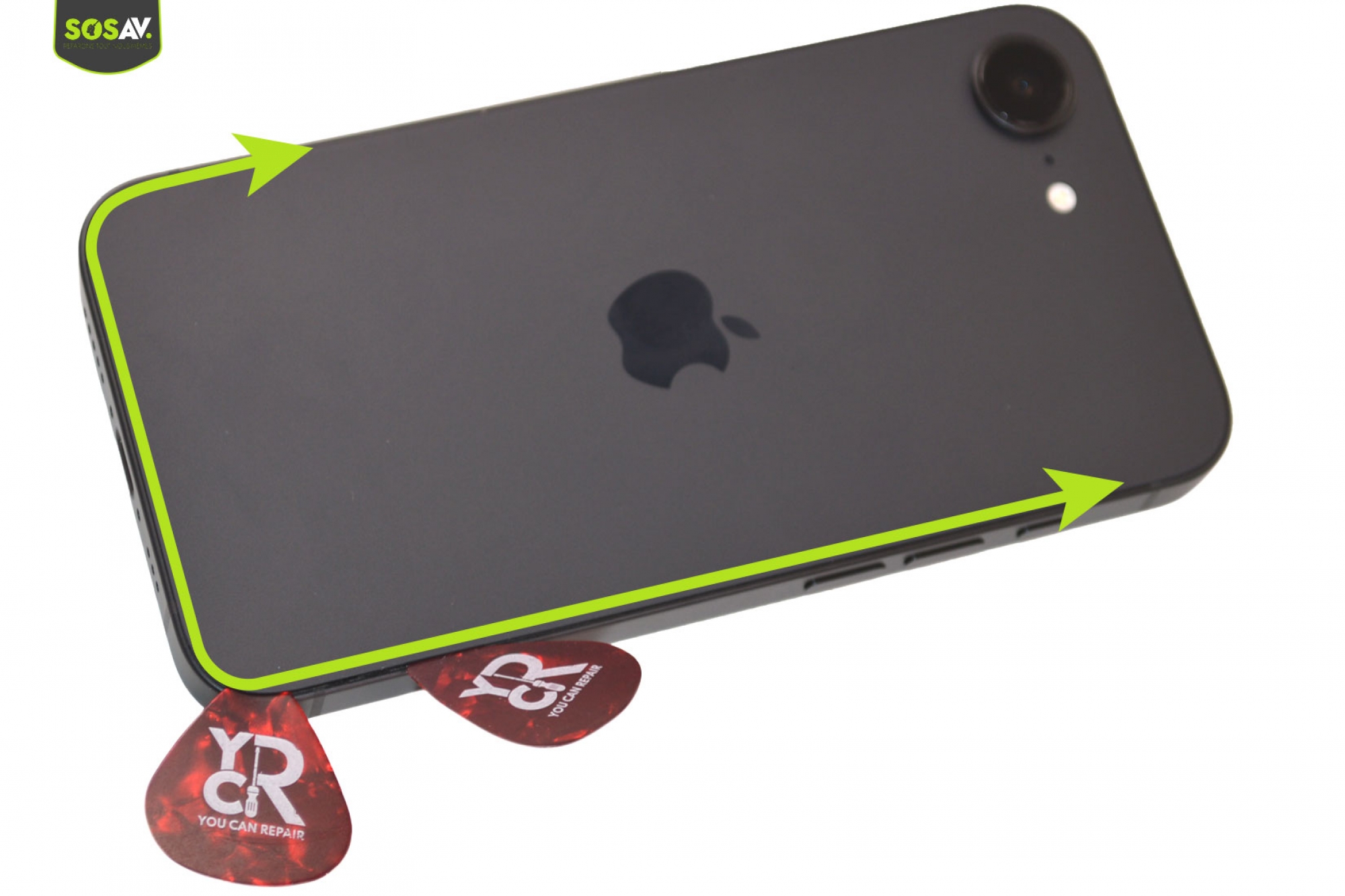

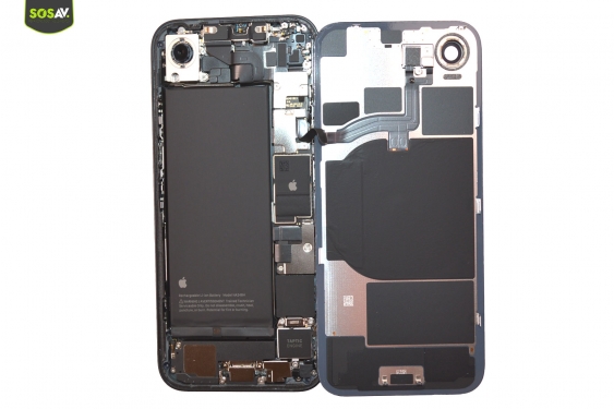

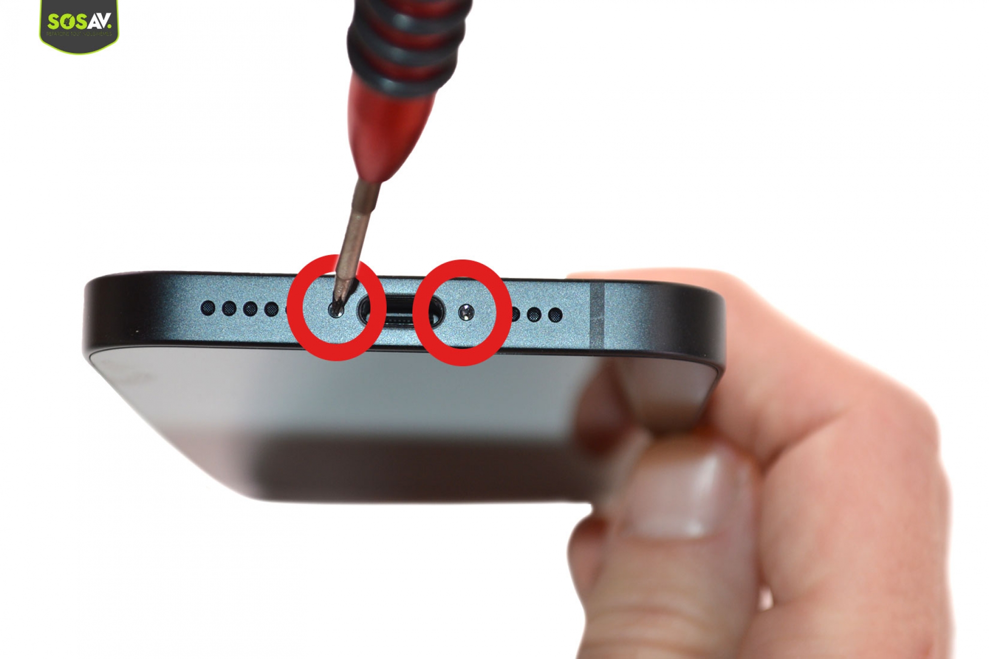

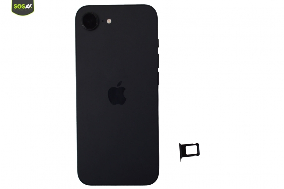

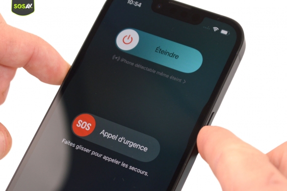

Puis, commencez par éteindre votre téléphone et par retirer le rack SIM.

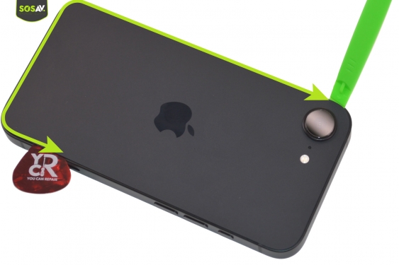

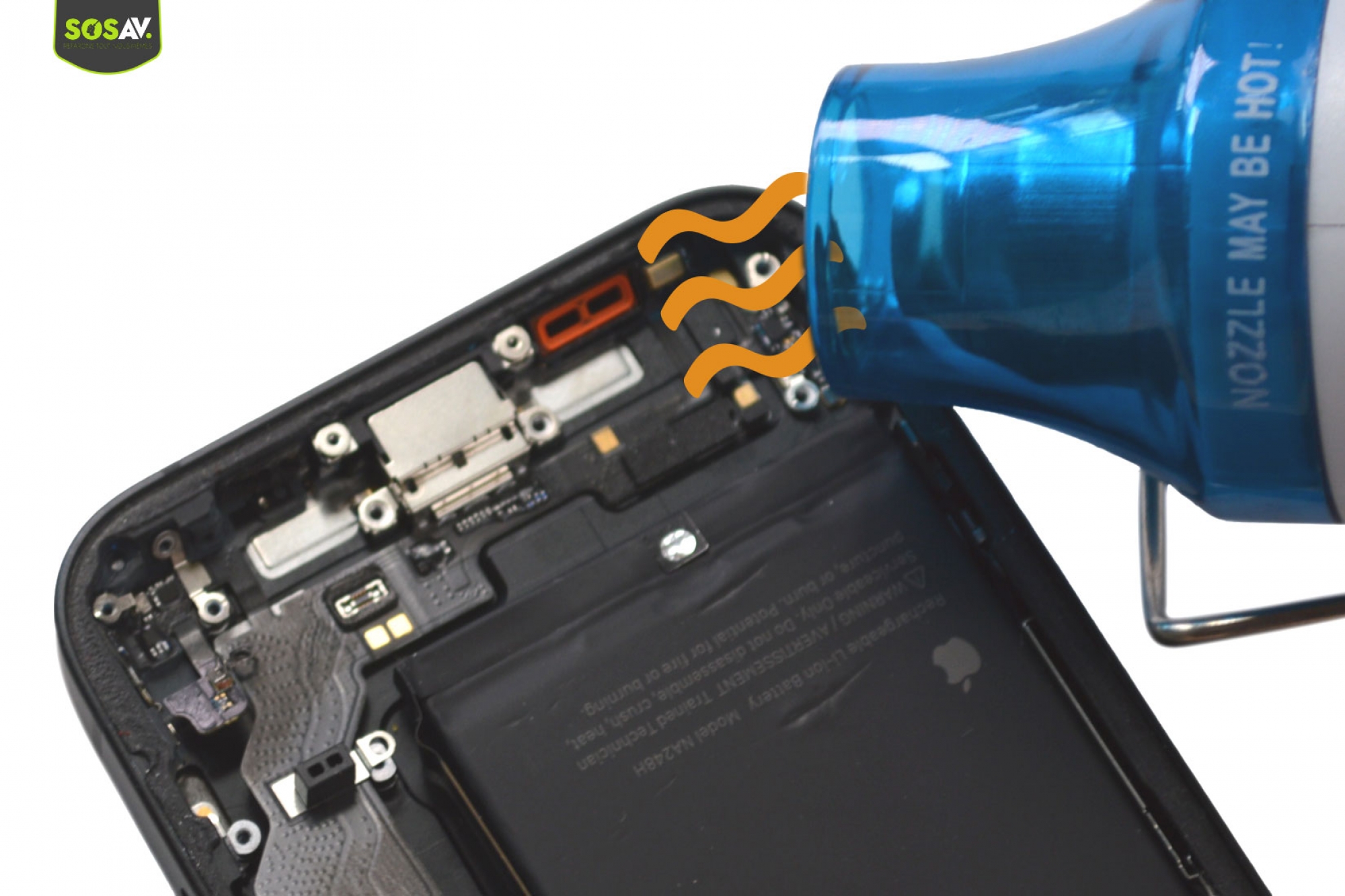

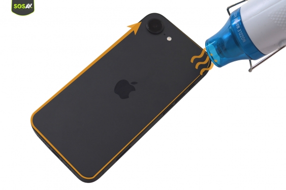

Chauffez le contour de la vitre arrière à l'aide d'un coussin chauffant ou d'un décapeur thermique.
Avant d'ouvrir l'iPhone, il faut ramollir l’adhésif qui fixe solidement la vitre arrière au châssis. Pour cela, vous avez deux options efficaces : utilisez un coussin chauffant ou alors un décapeur thermique.
En ce qui concerne le coussin, faites-le chauffer au micro-ondes pendant 1 à 2 minutes puis appliquez-le directement sur la face arrière pendant environ 30 secondes. Vous pouvez le déplacer pour bien répartir la chaleur sur l’ensemble de la surface.
Avec un sèche-cheveux ou un décapeur thermique, il vous suffit de tenir l’appareil à environ 10 cm de distance, puis de chauffer en effectuant des mouvements continus. Veillez à ne pas insister trop longtemps sur un même point pour éviter tout risque de surchauffe.

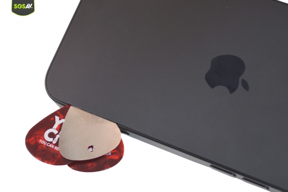

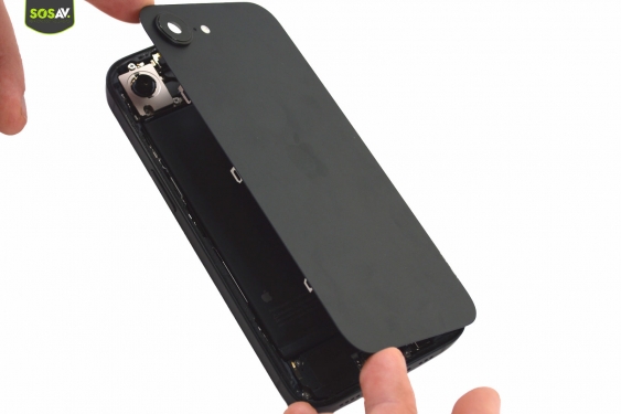

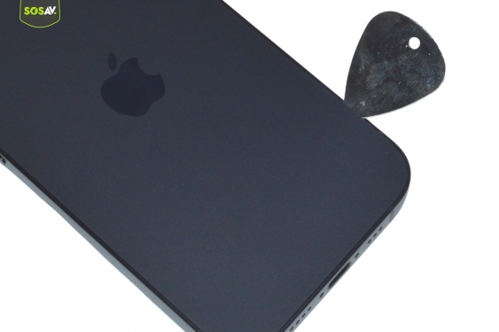

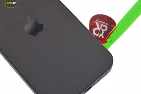

Une fois que l’adhésif est suffisamment ramolli, utilisez une ventouse pour soulever légèrement la façade et insérez ensuite un médiator troué pour commencer à le détacher délicatement du châssis. Remplacez le médiator par la version en plastique. Il ne vous reste plus qu'à introduire la spatule verte à coté des outils déja en place.
Basculez le composant vers la droite en faisant attention aux nappes et placez de manière à ce qu'il chevauche légèrement le châssis.

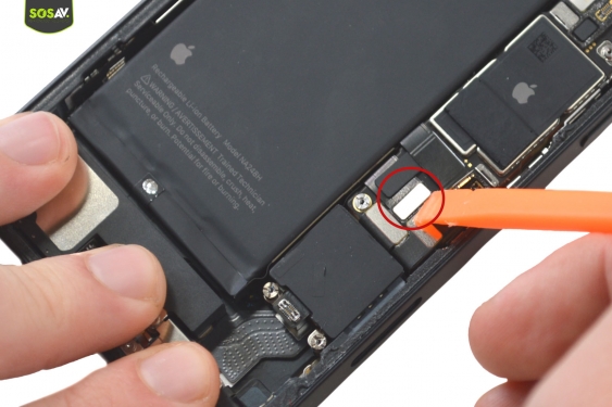

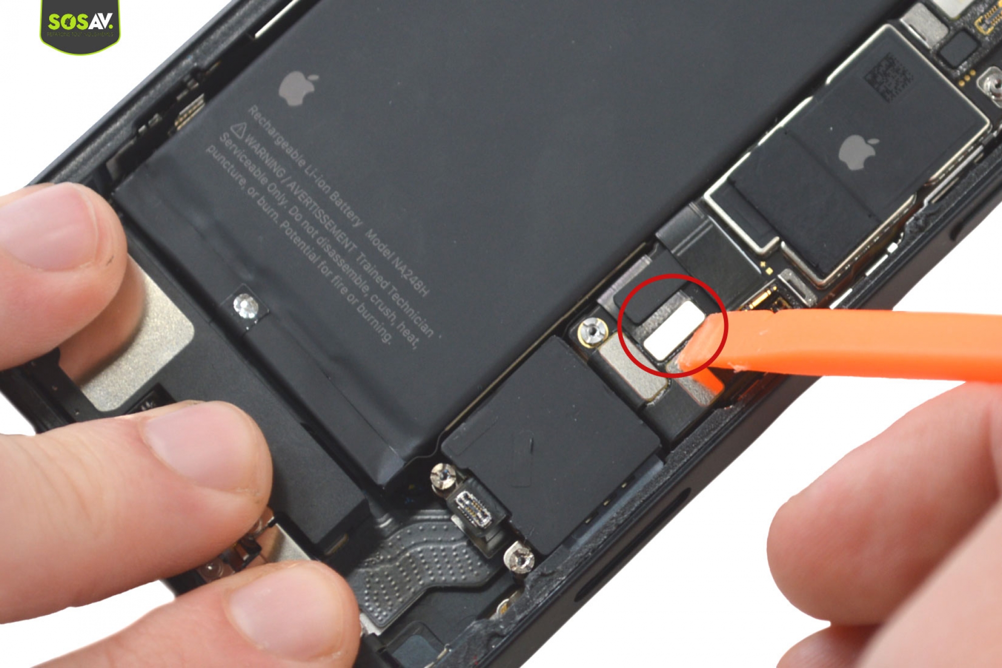

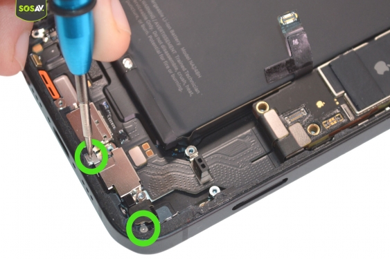

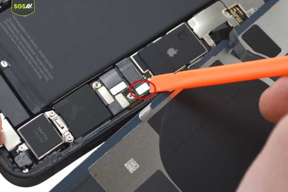

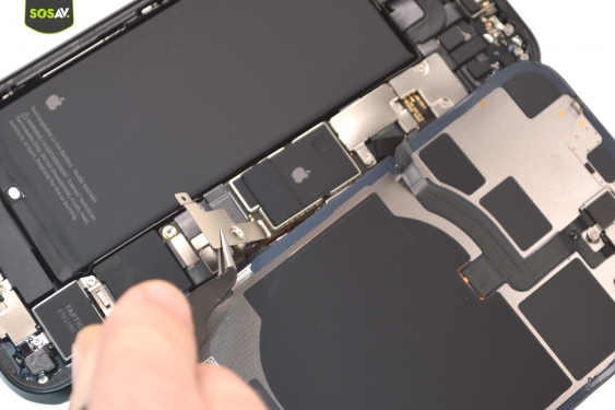

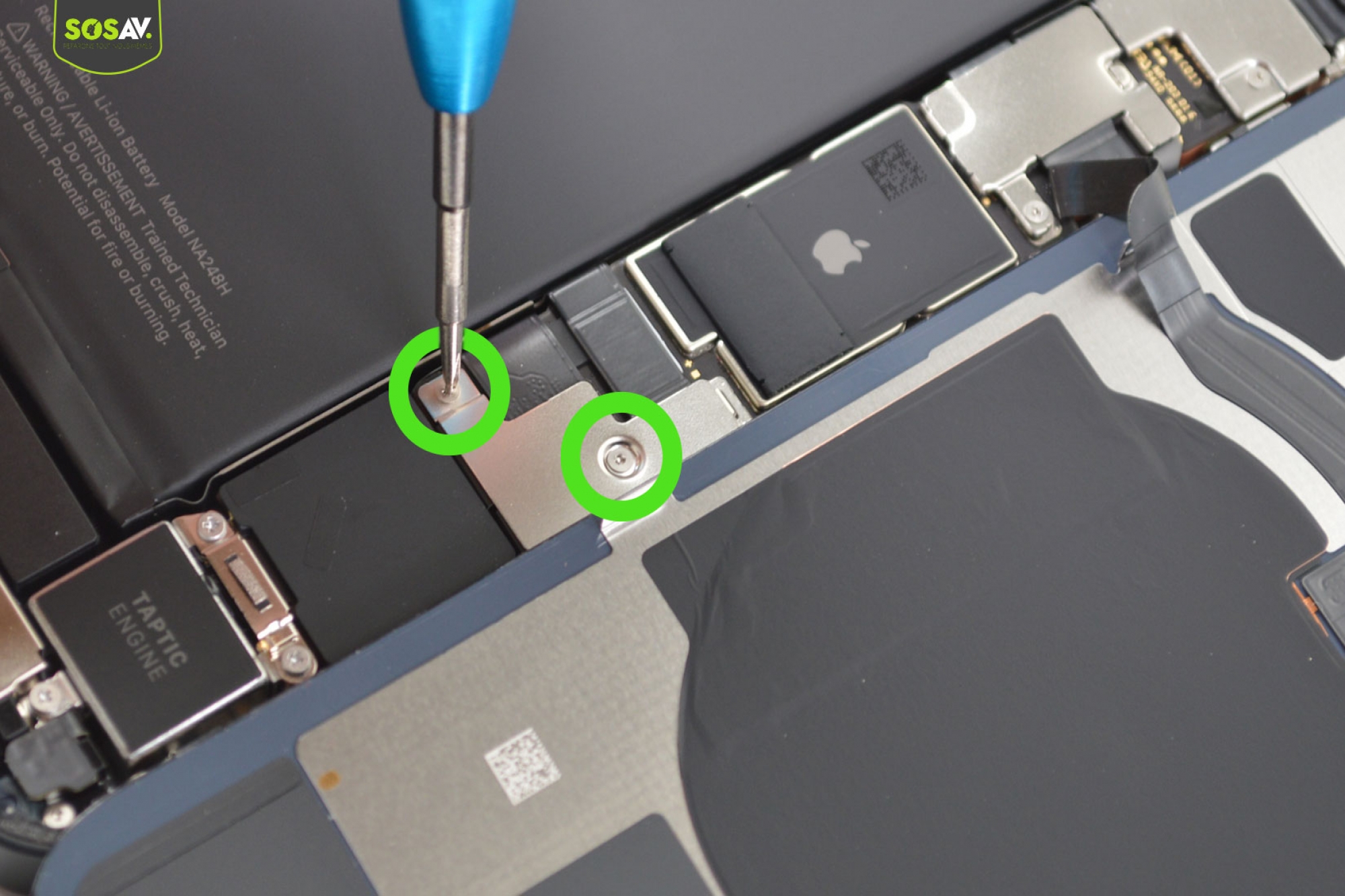

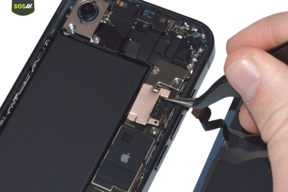

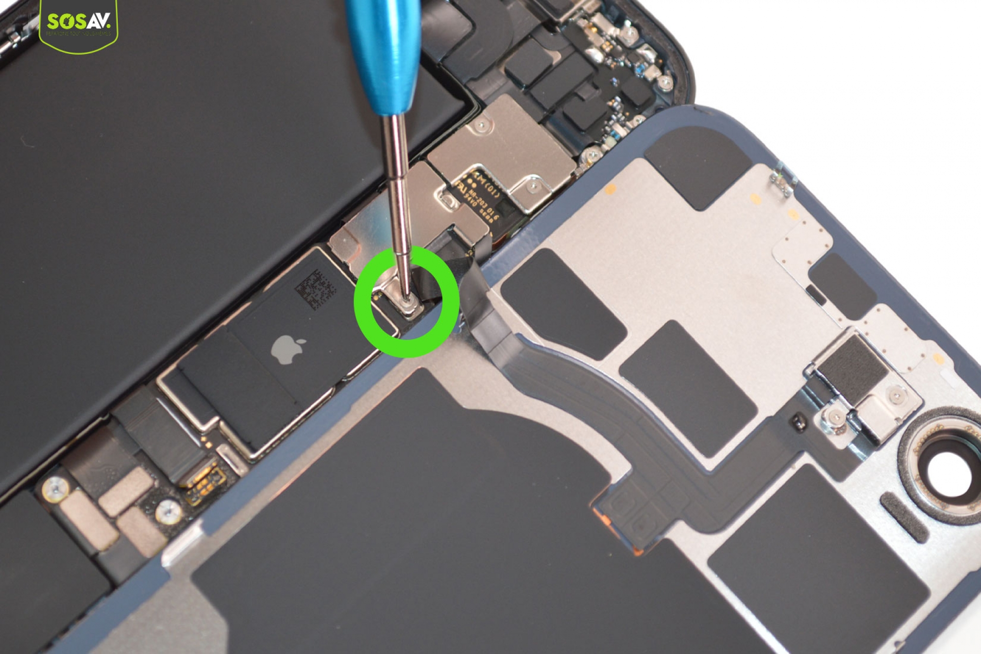

Enlevez la plaque métallique et déconnectez la nappe de la batterie.

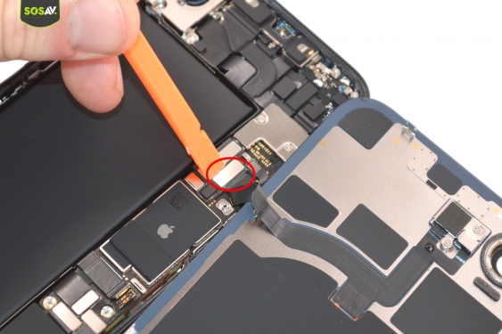

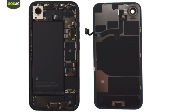

Débranchez la connectique de la nappe à induction et flash puis mettez de coté la vitre arrière.

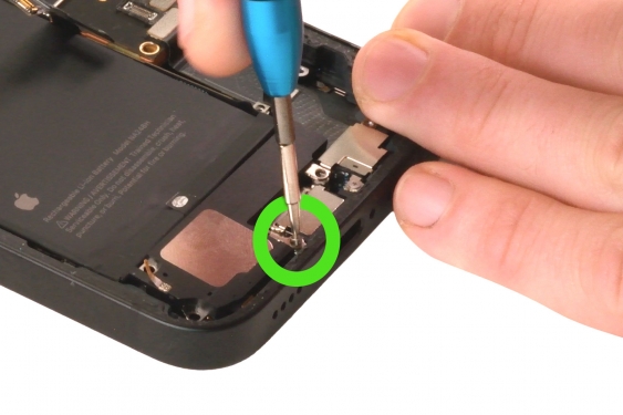

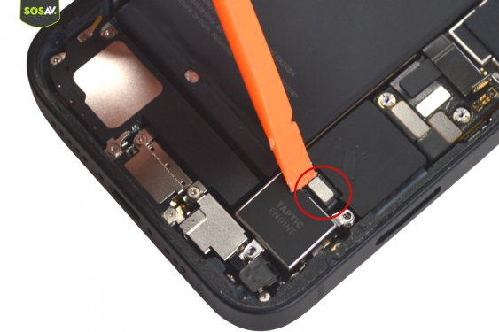

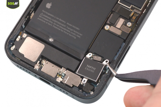

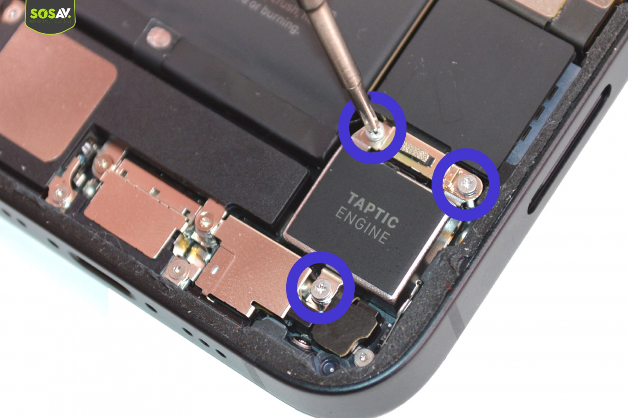

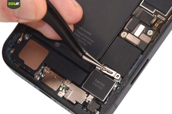

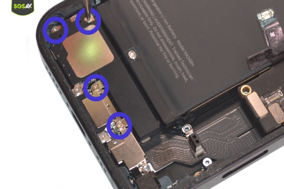

Libérez la plaquette, débranchez la nappe et sortez le Taptic Engine de votre iPhone.

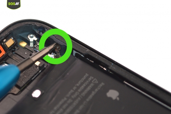

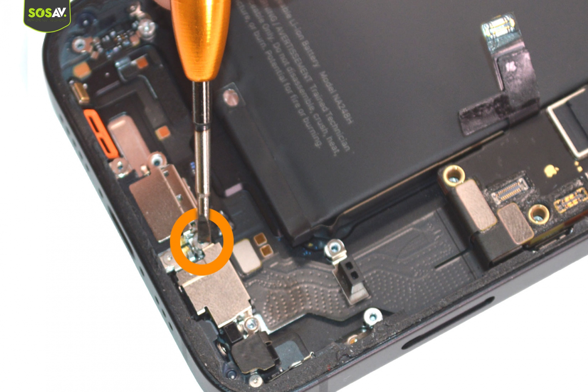

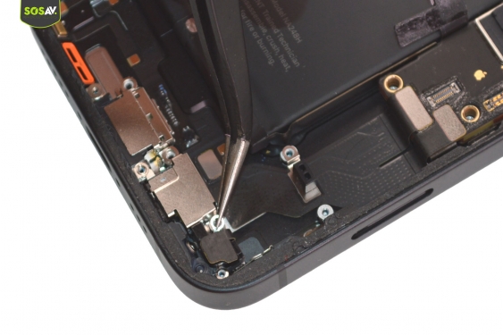

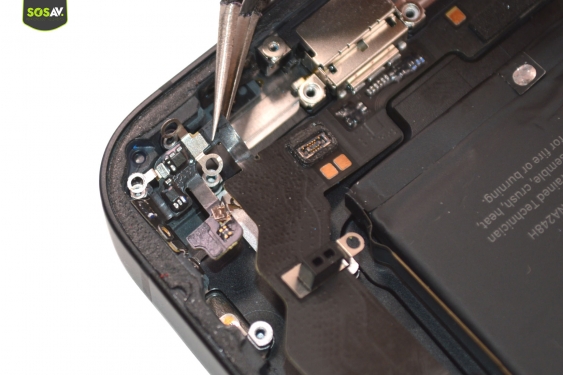

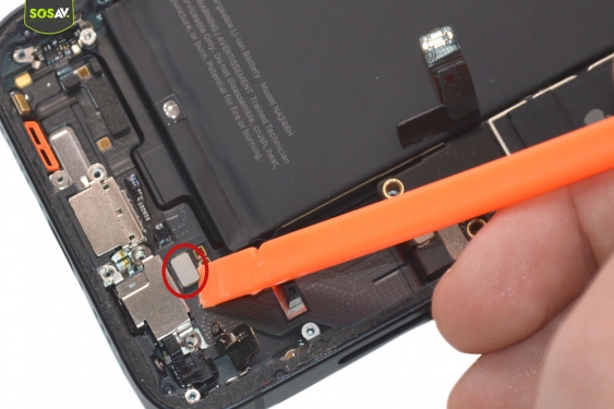

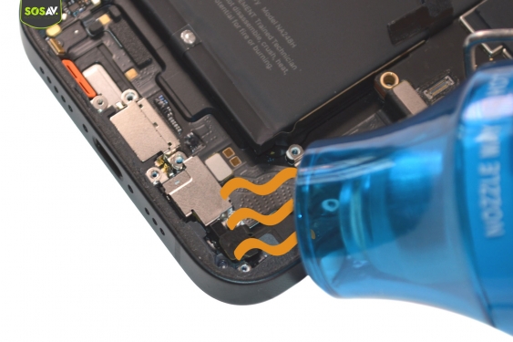

Chauffez légèrement la partie noir dans l'angle pour pouvoir décoller le support.

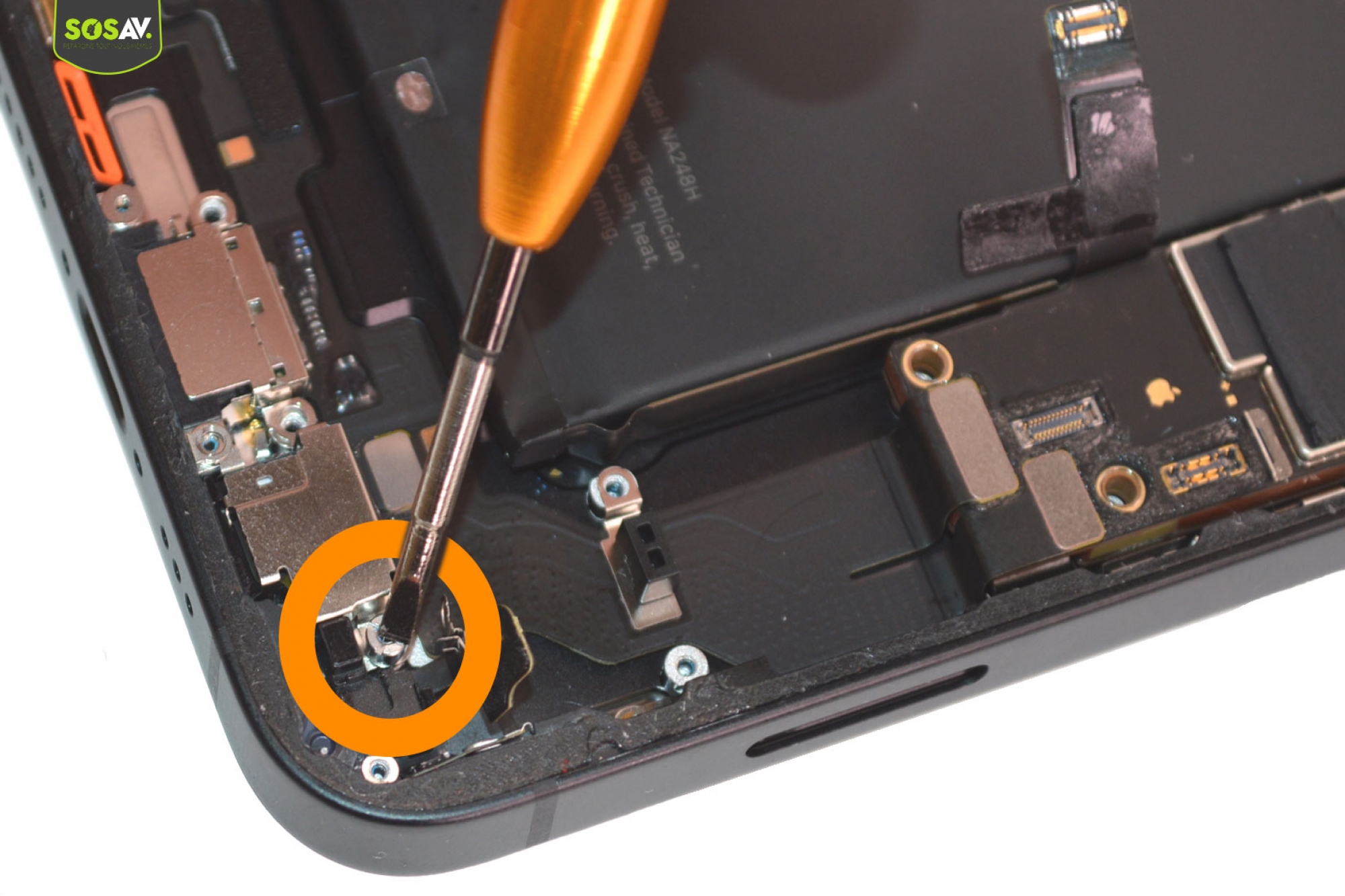

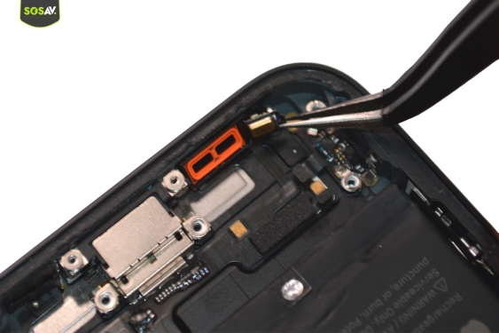

Déconnectez la nappe du micro et sortez le composant du châssis.

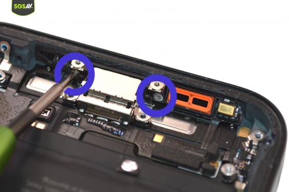

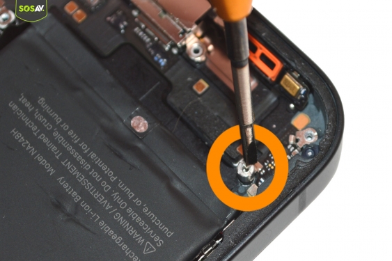

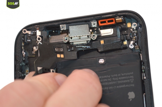

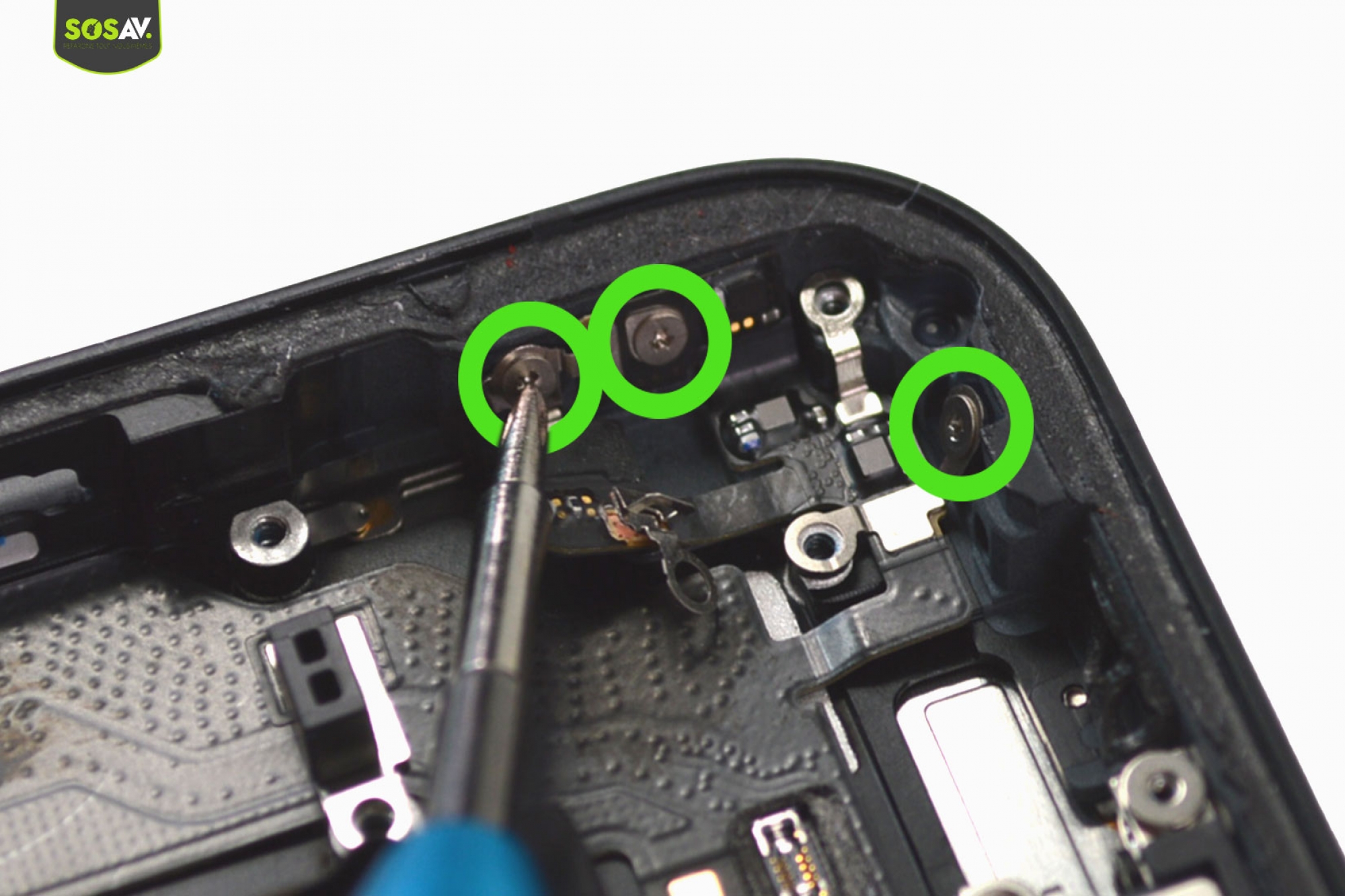

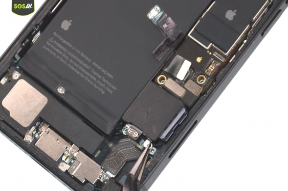

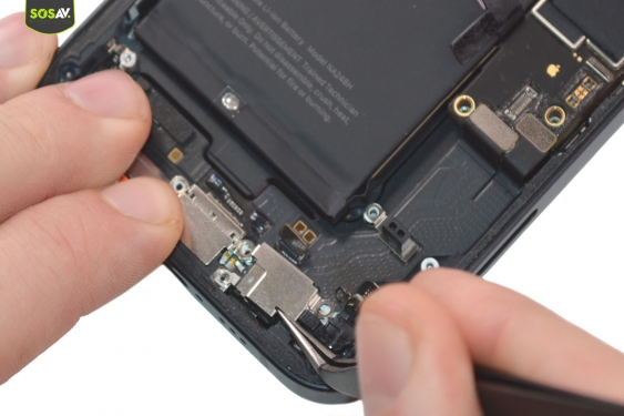

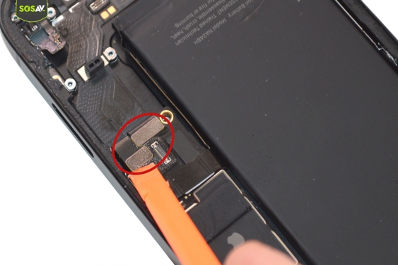

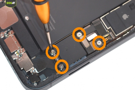

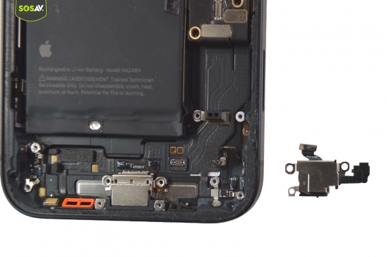

Débranchez les deux nappes du dock encore connectées sur la carte mère.

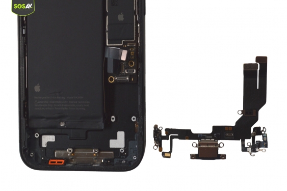

Sortez ensuite le connecteur de charge de son emplacement.
