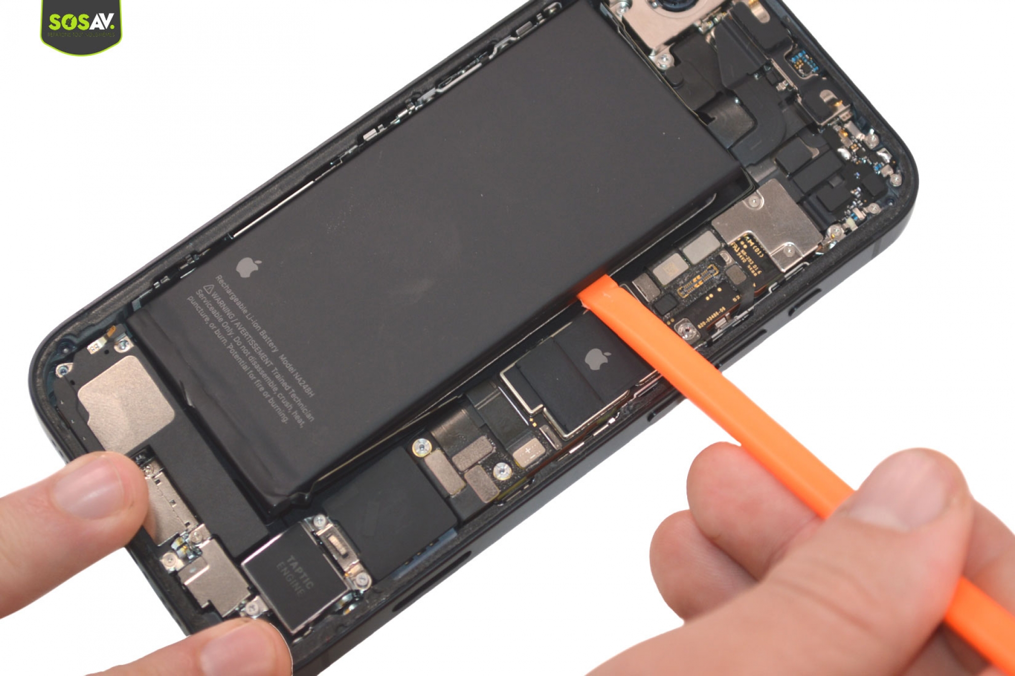

Une fois que l’adhésif est suffisamment ramolli, utilisez une ventouse pour soulever légèrement la façade et insérez ensuite un médiator troué pour commencer à le détacher délicatement du châssis. Remplacez le médiator par la version en plastique. Il ne vous reste plus qu'à introduire la spatule verte à coté des outils déja en place.

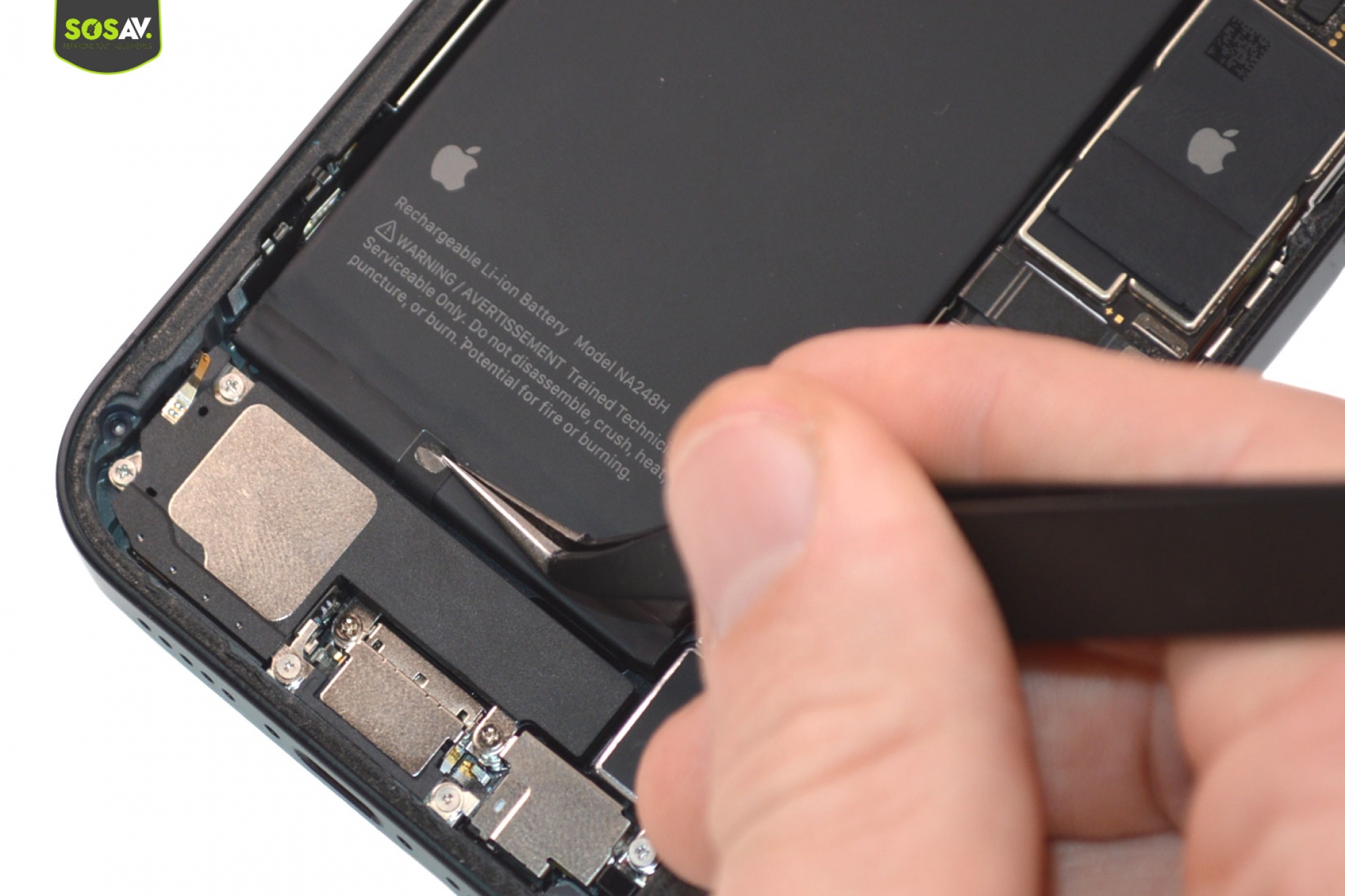

Enlevez la plaque métallique et déconnectez la nappe de la batterie.
Débranchez la connectique de la nappe à induction et flash puis mettez de coté la vitre arrière.

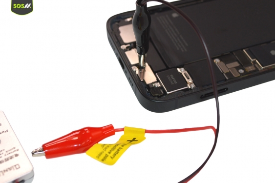

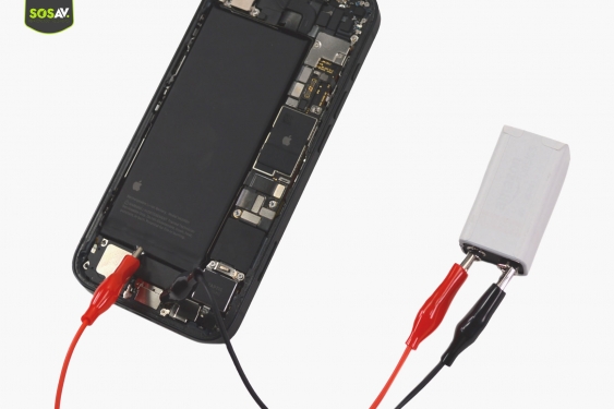

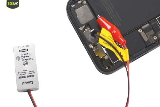

Branchez l'outil qui va vous aider à retirer la batterie sur secteur. Ensuite, installez la pince noir sur une vis puis la pince rouge sur la languette.
Si vous ne disposez pas de cet outil, vous pouvez utiliser une pile 9V. Branchez le moins sur la partie hexagonale de la pile puis sur une des vis du châssis. Prenez un autre câble pour connecter la partie + c'est à dire ronde de la pile avec la languette de la batterie.
