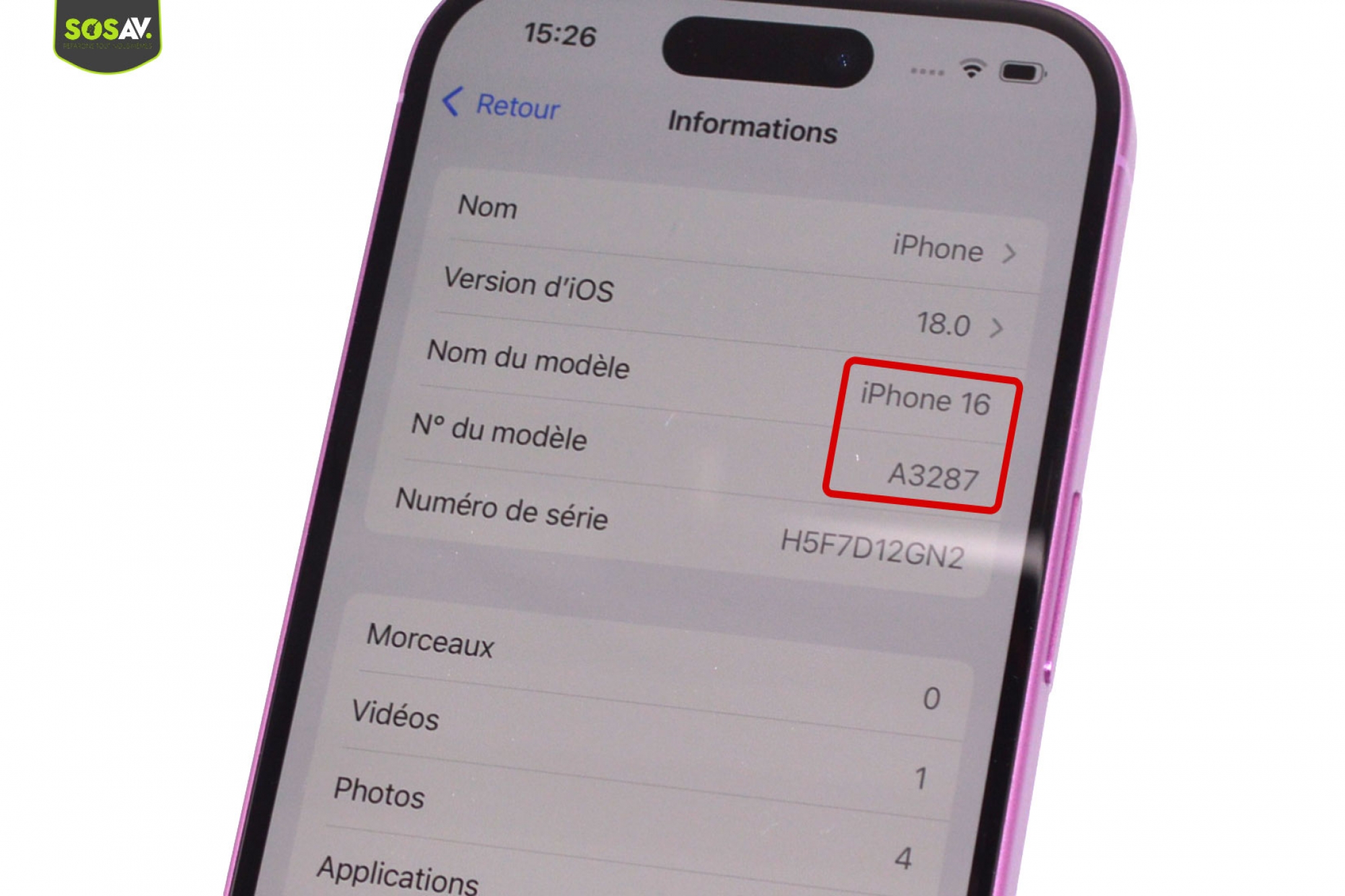

Pour trouver le numéro de modèle, ouvrez les Réglages de votre iPhone et allez dans Général, puis Informations. Le numéro de modèle s’affiche : il commence par la lettre "A", suivie de quatre chiffres (exemple : A3287 pour un iPhone 16).
Si votre iPhone ne s’allume plus ou que l’écran est hors service, pas de panique ! Le numéro de modèle est également gravé à l'intérieur du connecteur de charge.
Une fois le modèle identifié, vous pouvez chercher facilement les pièces compatibles sur SOSav.fr. Cela vous garantit de commander les bonnes pièces et d’assurer une réparation en toute confiance.

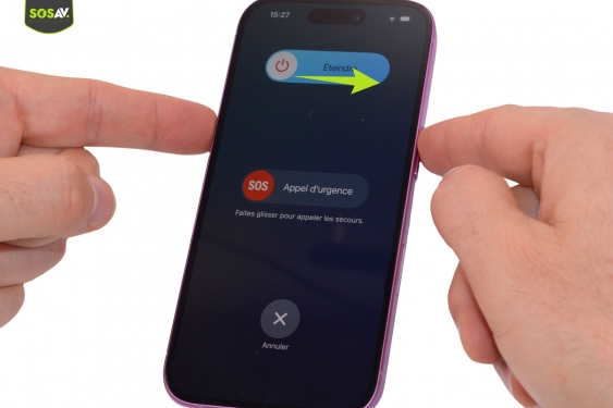

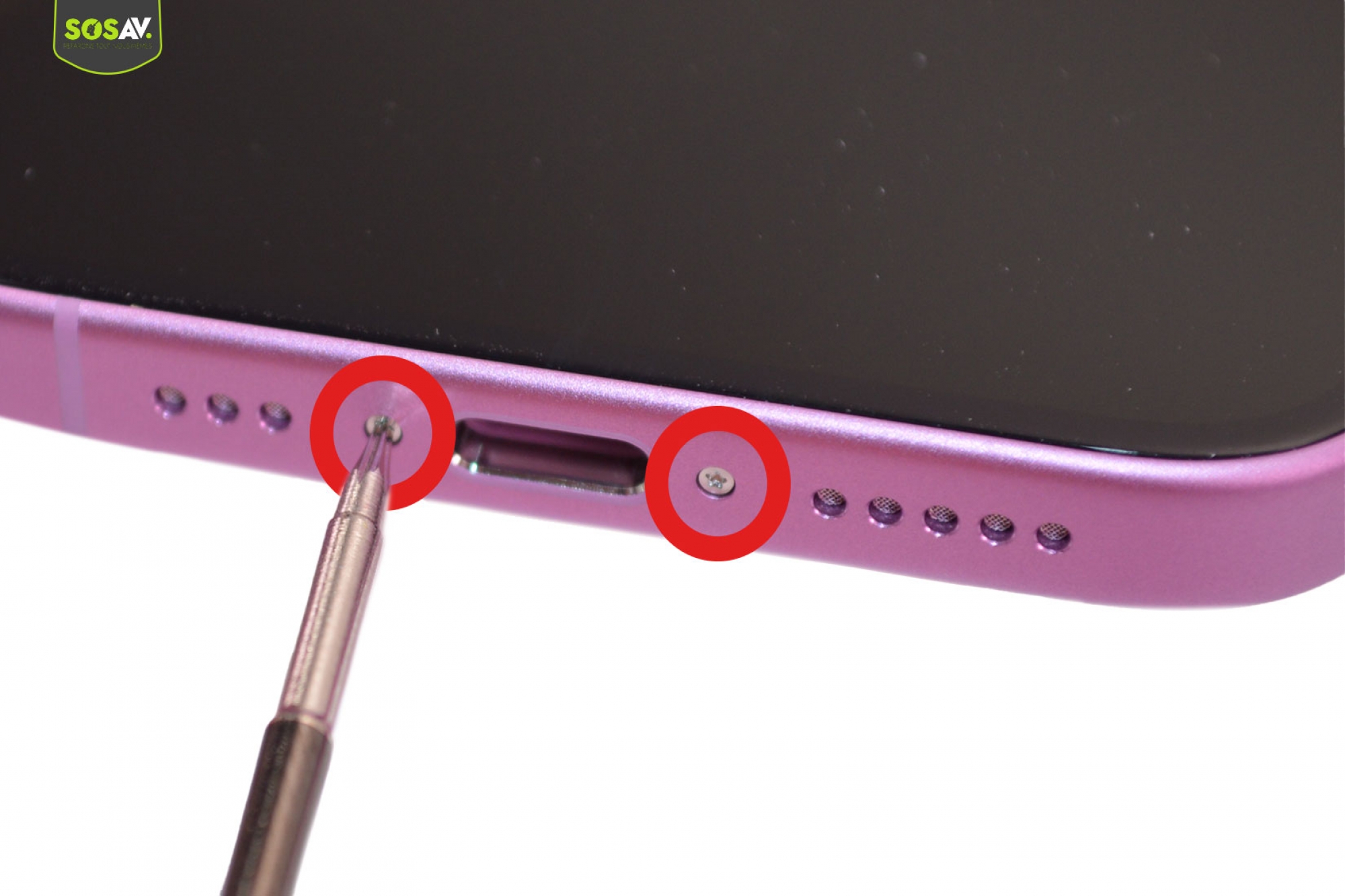

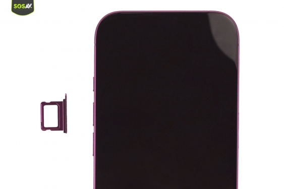

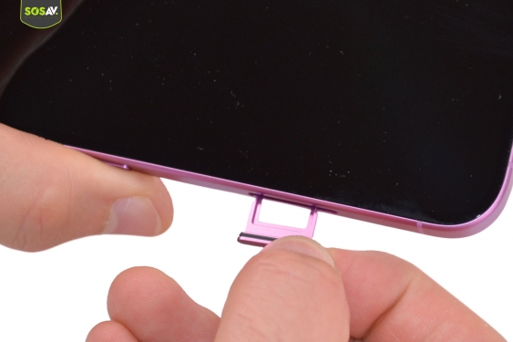

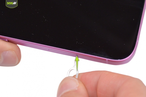

Dès que vous recevez votre commande, commencez par éteindre complètement votre iPhone et par retirer le tiroir SIM avant de passer à l’action !

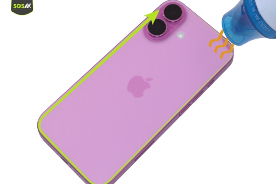

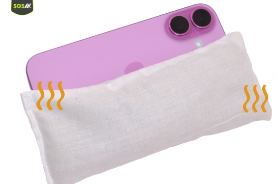

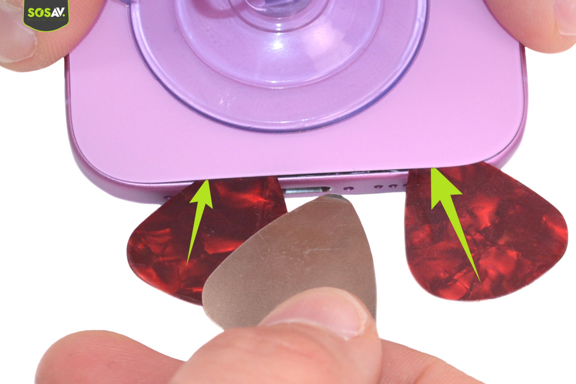

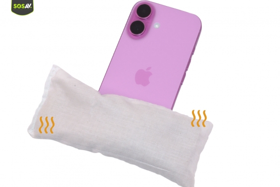

Pour ouvrir votre téléphone, vous pouvez utiliser un coussin chauffant et pour cela, passez-le au micro-ondes pendant 1 à 2 minutes. Une fois chauffé, posez-le directement sur la vitre arrière de l’iPhone 16, en couvrant bien toute la surface. Laissez agir quelques secondes, puis déplacez-le progressivement pour chauffer l’ensemble de la vitre.
Cette chaleur va ramollir l’adhésif qui maintient la vitre en place.
Si vous utilisez un décapeur thermique ou un sèche-cheveux, il vous suffit de tenir l’appareil à au moins 10 cm de distance de la vitre arrière.
Chauffez en effectuant des mouvements circulaires ou de va-et-vient pour répartir la chaleur de manière homogène.
Évitez de rester trop longtemps sur une même zone pour préserver les composants internes.

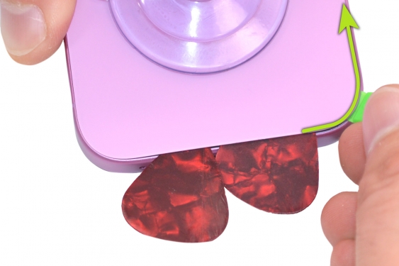

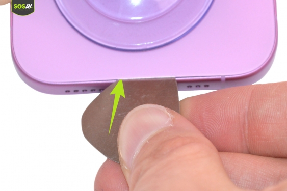

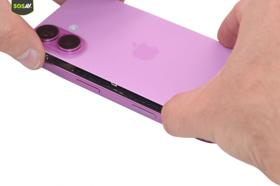

Aidez vous de la ventouse pour pouvoir insérez le médiator troué entre la vitre et le châssis.

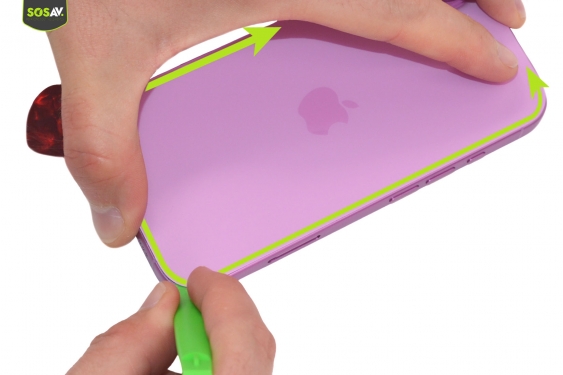

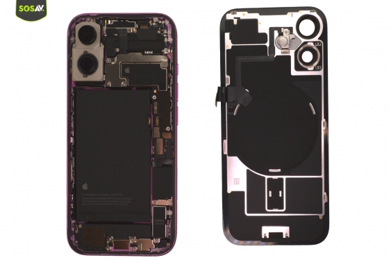

Faites le tour de la vitre arrière avec la spatule puis ouvrez le téléphone.

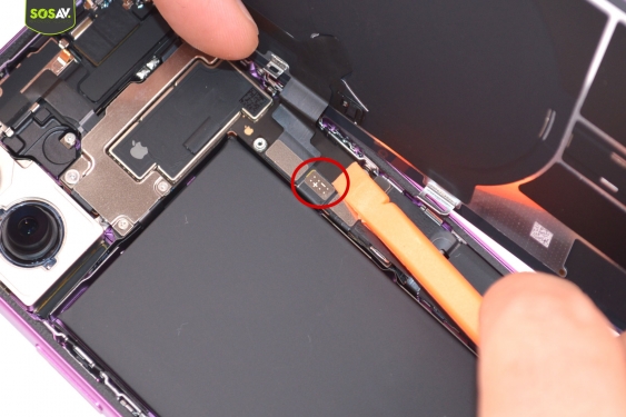

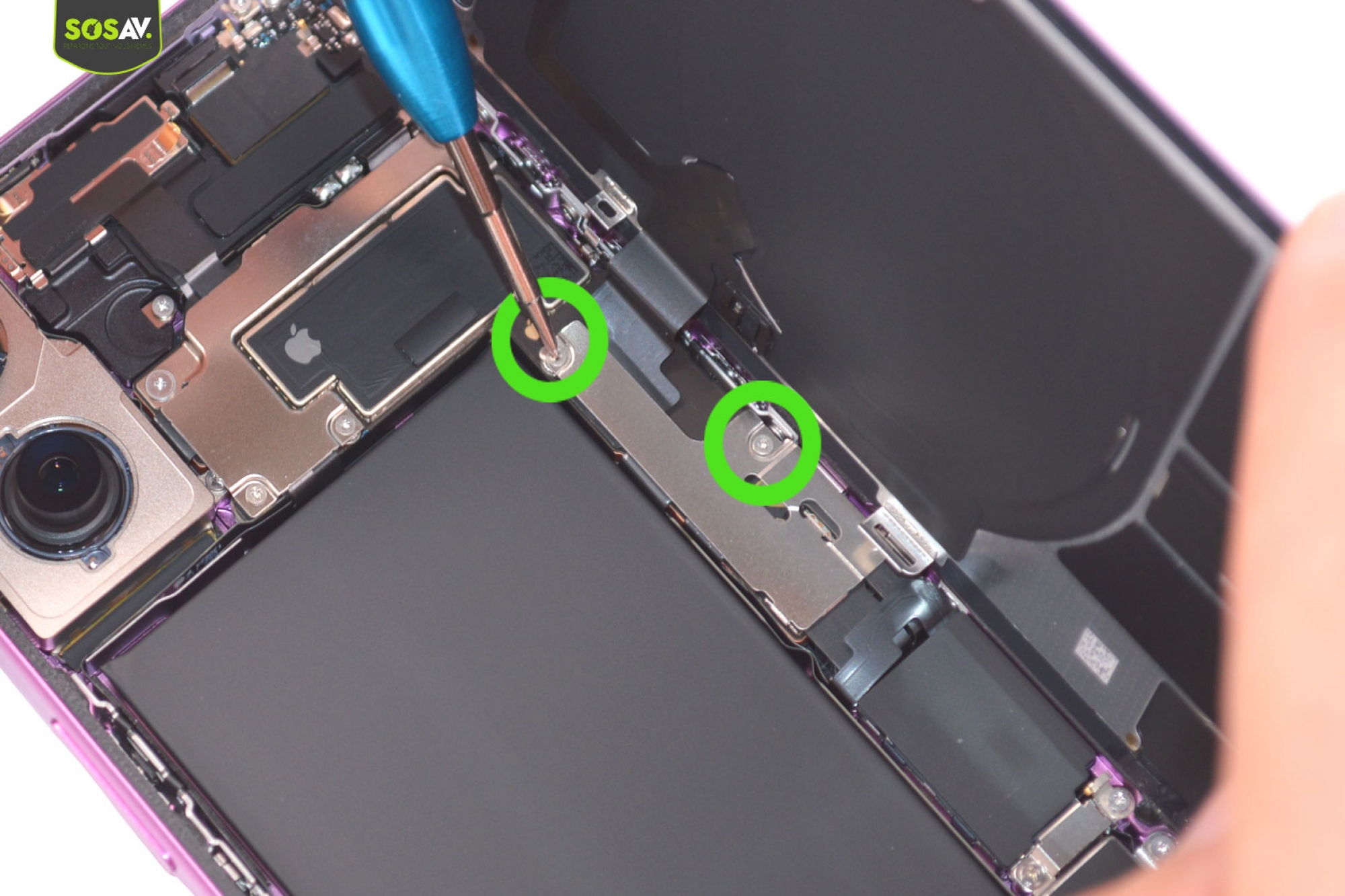

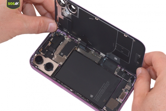

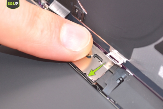

Faites glisser la plaquette vers la gauche pour accéder ensuite aux nappes.

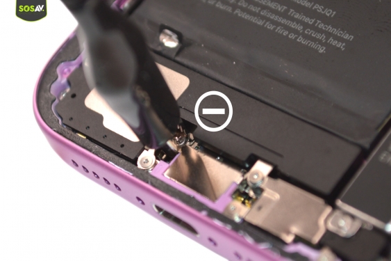

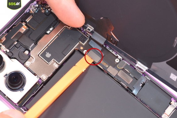

Déconnectez la nappe de la batterie puis celle de la nappe flash et induction.

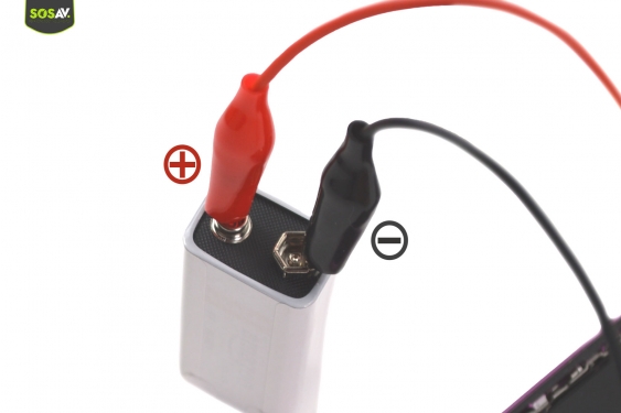

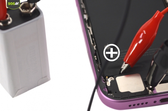

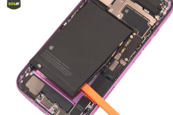

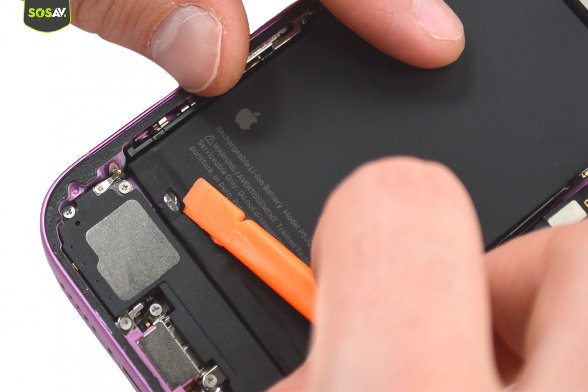

Placez l'autre extrémité du - sur une vis du châssis pour faire masse et installez la pince croco rouge sur la languette.
Patientez 1m30 avant de pouvoir sortir la batterie de votre téléphone.
