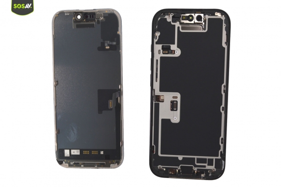

Guide de réparation : Ecran seul iPhone 16 Pro
Votre iPhone 16 Pro a pris un coup ? L’écran est fissuré, la vitre arrière cassée ou les deux sont endommagés ? Pas besoin de remplacer tout le téléphone ! Avec un peu de patience et les bons outils, vous pouvez remettre votre iPhone 16 Pro à neuf en changeant l’écran et la vitre arrière vous-même.
Chez SOSav, on vous accompagne à chaque étape avec un guide de réparation illustré, détaillé et commenté, pour vous aider à réaliser cette double réparation en toute sérénité.
Lors du remplacement de l’écran et de la vitre arrière, il faudra retirer la nappe de proximité. Pas d’inquiétude, tout est expliqué pas à pas dans notre tutoriel.

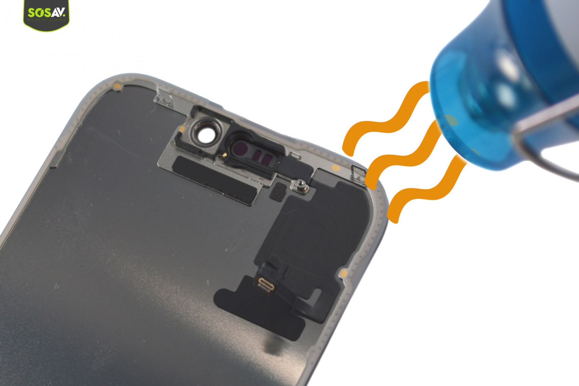

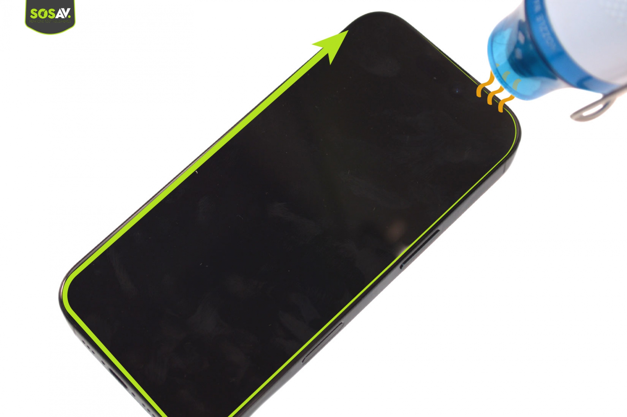

Pour accéder à l'intérieur du téléphone, il faut ramollir l’adhésif qui maintient l’écran ou la vitre arrière en place.
Pour cela, vous pouvez utiliser :
- Un coussin chauffant :
Passez-le au micro-ondes pendant 1 à 2 minutes, puis posez-le sur la zone à décoller pendant une trentaine de secondes. Déplacez-le si nécessaire pour chauffer uniformément.
-Un décapeur thermique ou un sèche-cheveux :
Tenez l’appareil à environ 10 cm de distance et chauffez en mouvements circulaires ou de va-et-vient, sans rester trop longtemps au même endroit pour éviter d’endommager les composants internes.

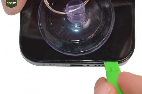

Remplacez l'outil par la spatule pour continuer à détacher les deux composants en faisant glisser l'outil tout autour du téléphone.

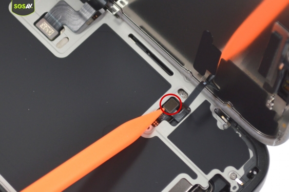

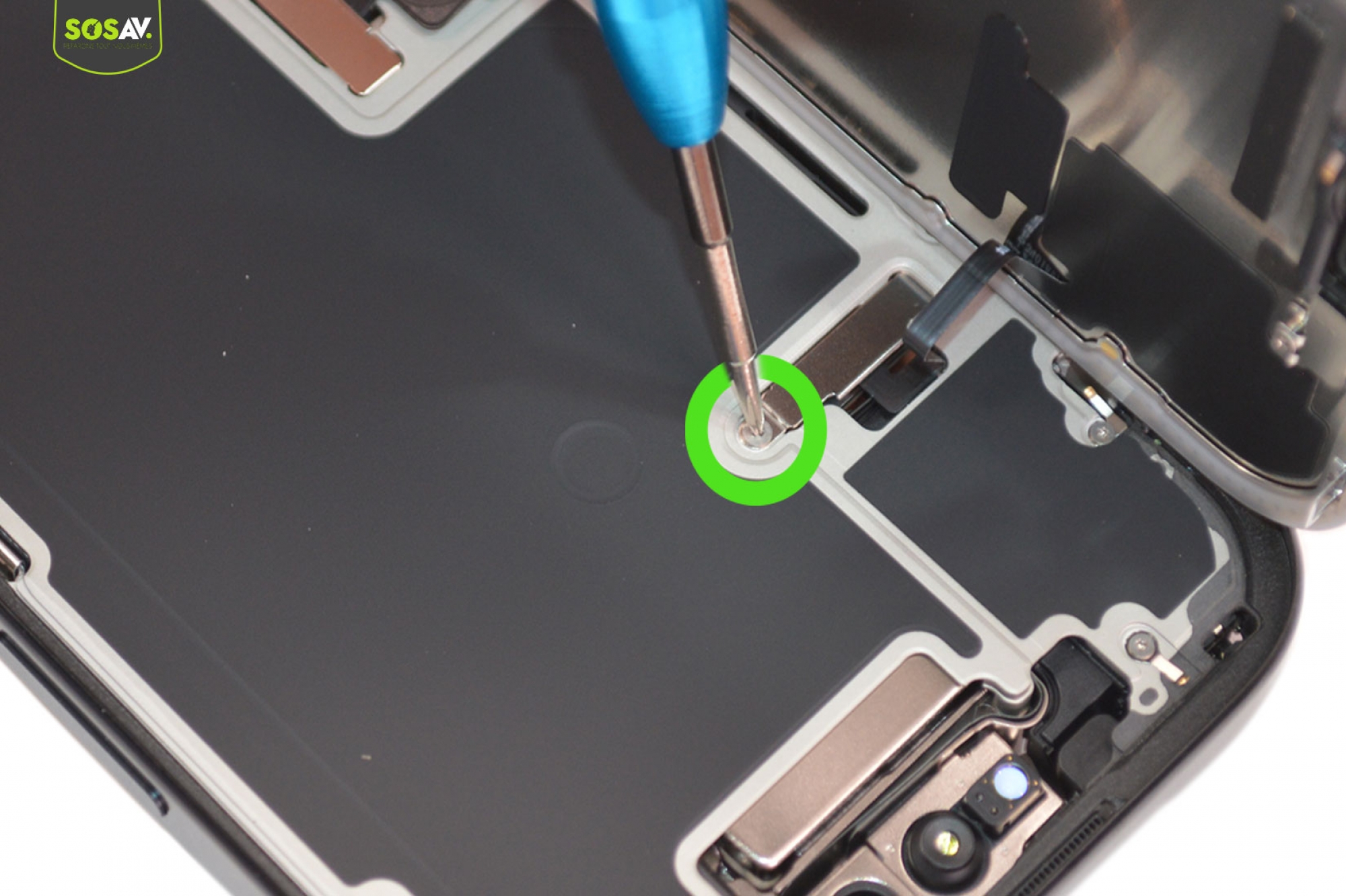

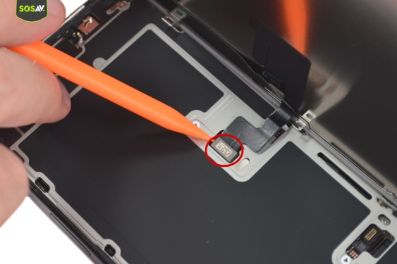

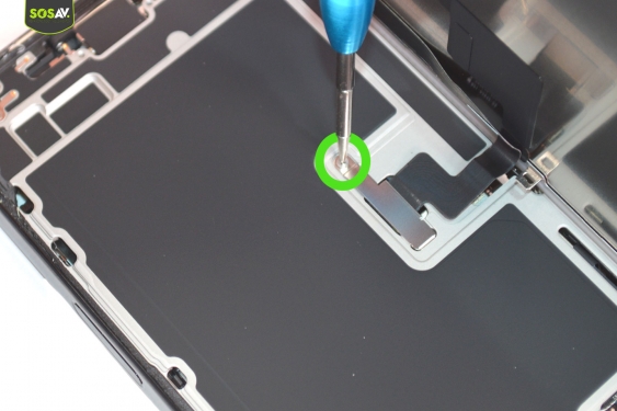

Otez la plaquette et déconnectez la nappe de la batterie.
Débranchez la nappe induction/flash pour libérer la vitre arrière.
Reprenez les instructions données dans l'étape précédente pour utiliser correctement le coussin chauffant ou le décapeur thermique.

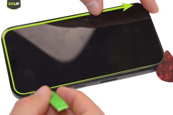

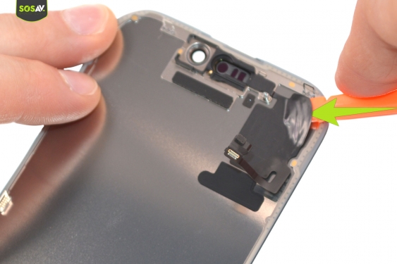

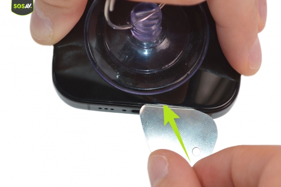

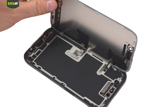

Une fois l’écran suffisamment chauffé, utilisez une ventouse pour soulever légèrement l'écran, puis insérez un médiator pour commencer à le décoller en douceur. Introduisez la spatule et faites la circuler autour de l'appareil. Si vous sentez de la résistance, n'hésitez pas à chauffer de nouveau.

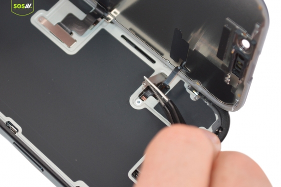

Ouvrez l'écran comme si vous tourniez la couverture d'un livre c'est à dire vers la gauche en faisant attention aux nappes.

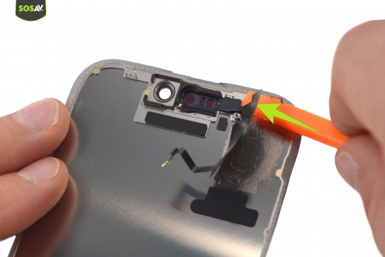

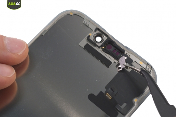

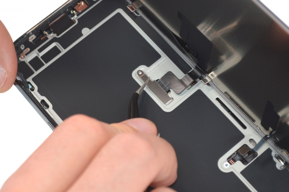

Récupérez ensuite la plaquette en métal.

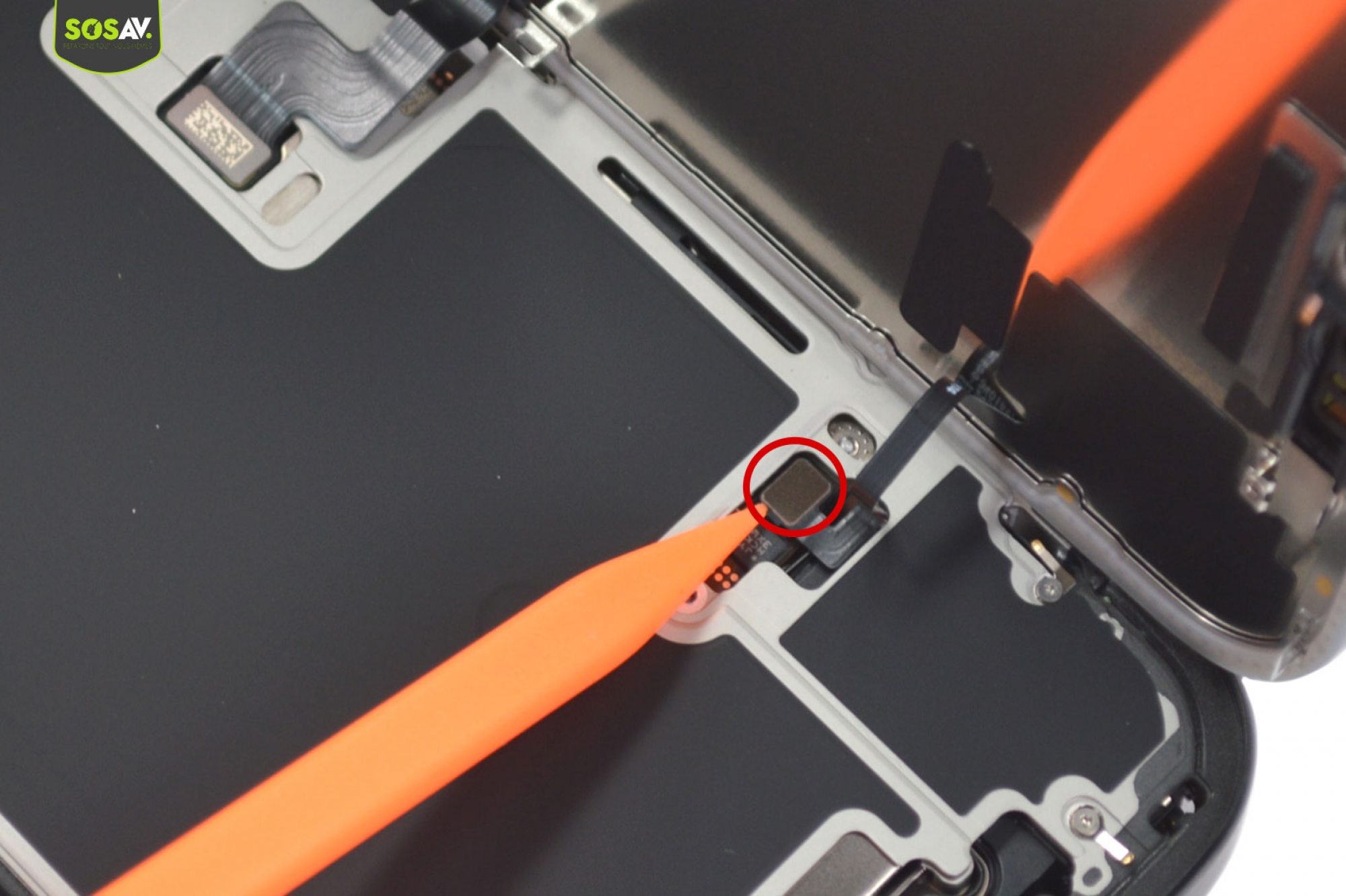

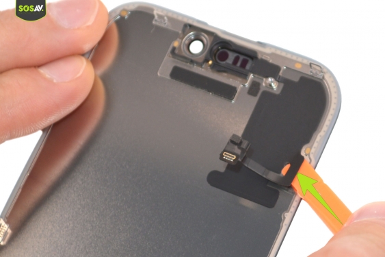

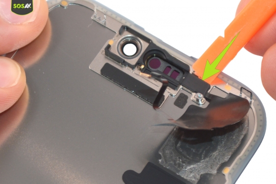

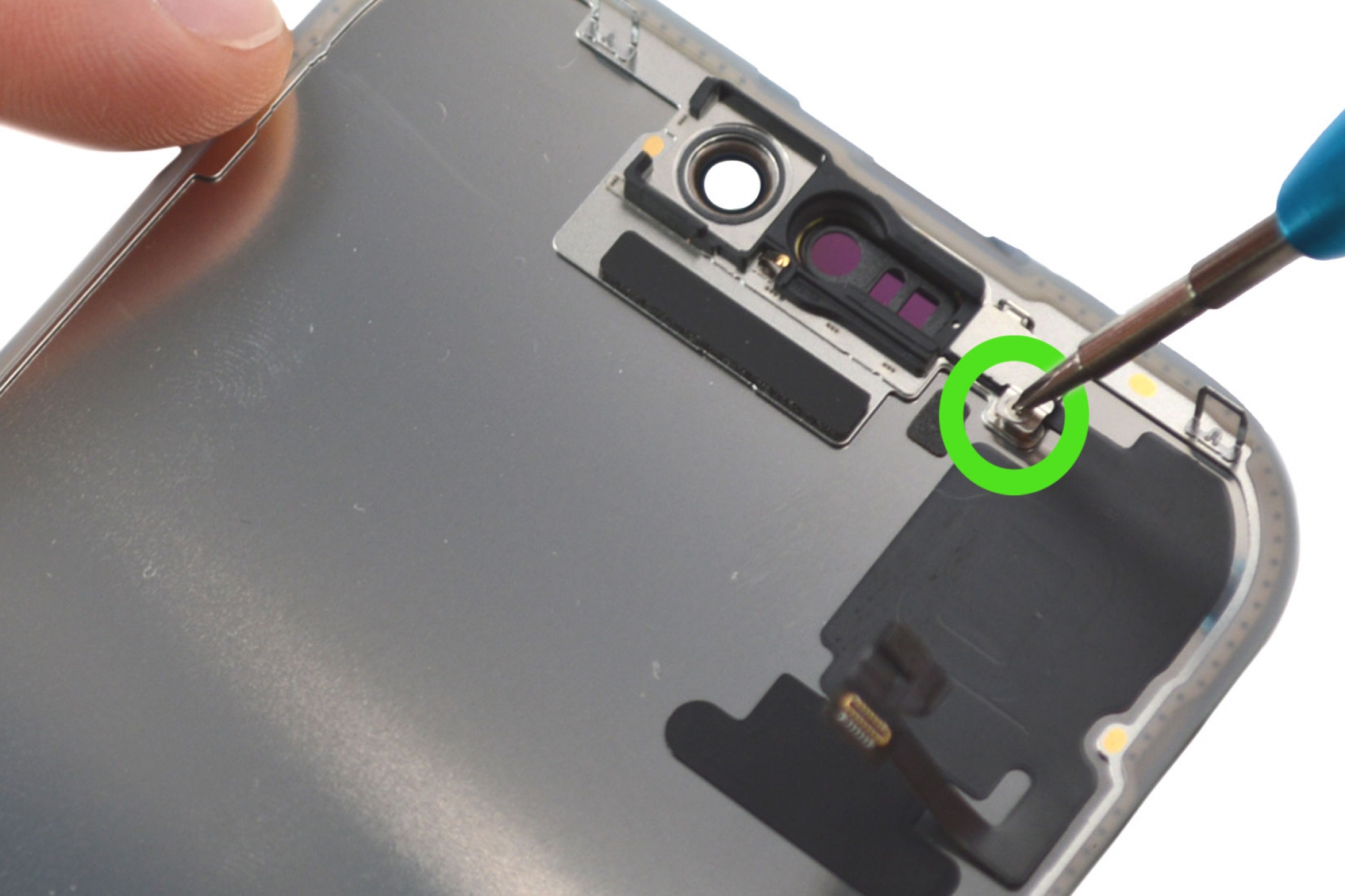

Avancez petit à petit le levier en vous assurant de ne pas l'abimer. Décollez le capteur puis sortez la nappe avant de l'installer sur le nouvel écran.
