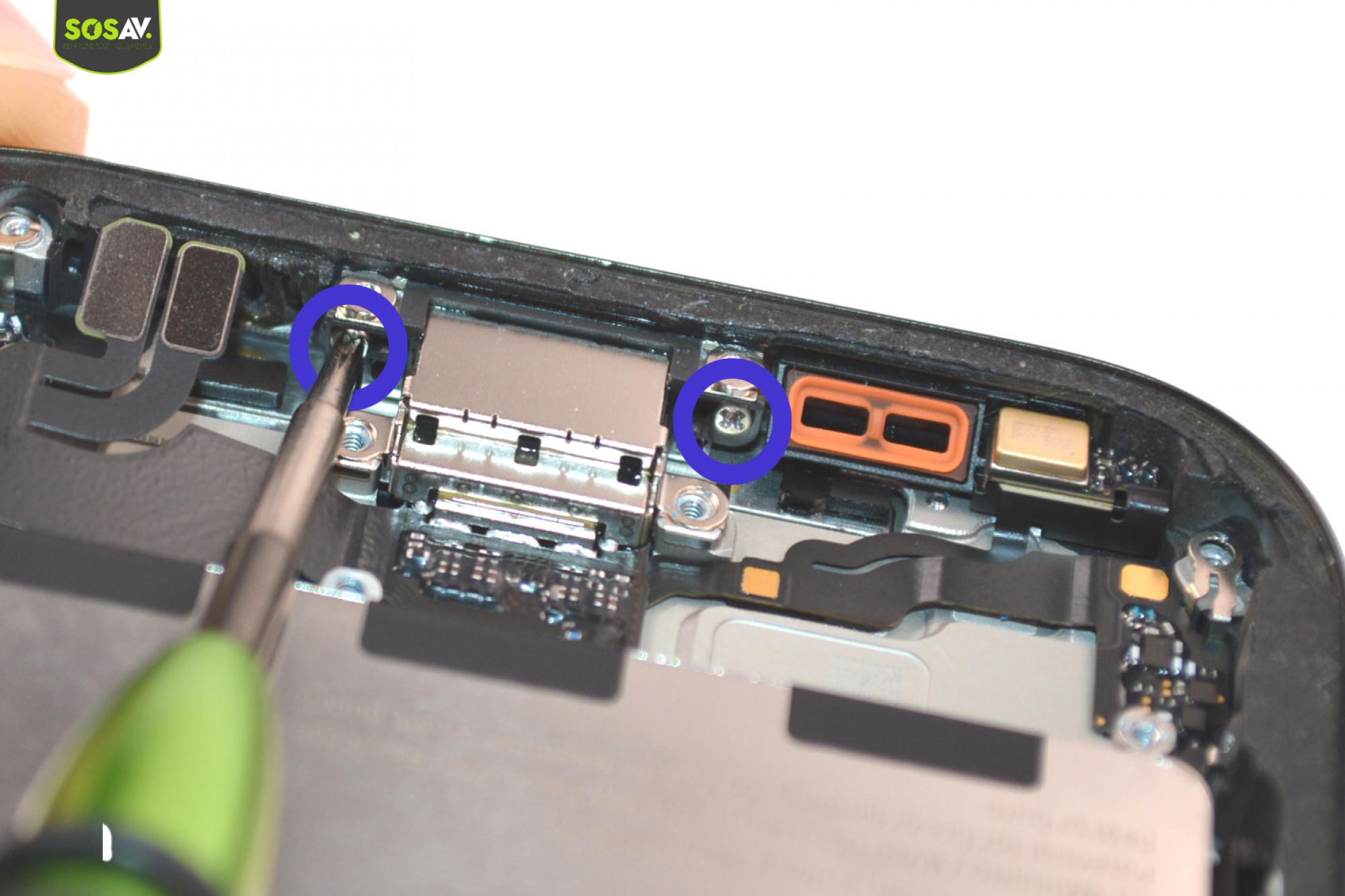

Remplacez l'outil par la spatule pour continuer à détacher les deux composants en faisant glisser l'outil tout autour du téléphone.
Otez la plaquette et déconnectez la nappe de la batterie.
Débranchez la nappe induction/flash pour libérer la vitre arrière.
Ôtez la plaque de protection du Taptic Engine.
Chauffez légèrement les deux petites nappes puis soulevez le Taptic Engine avec la spatule pour le sortir de votre iPhone 16 pro.
Soulevez la haut-parleur externe avec le levier.
Chauffez légèrement le connecteur de charge puis introduisez le levier sous le composant pour le décoller du châssis.
