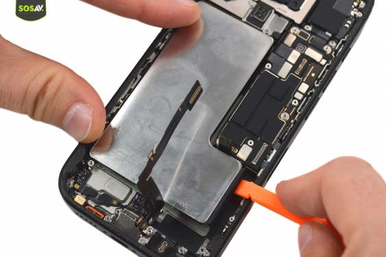

Otez la plaquette et déconnectez la nappe de la batterie.
Débranchez la nappe induction/flash pour libérer la vitre arrière.

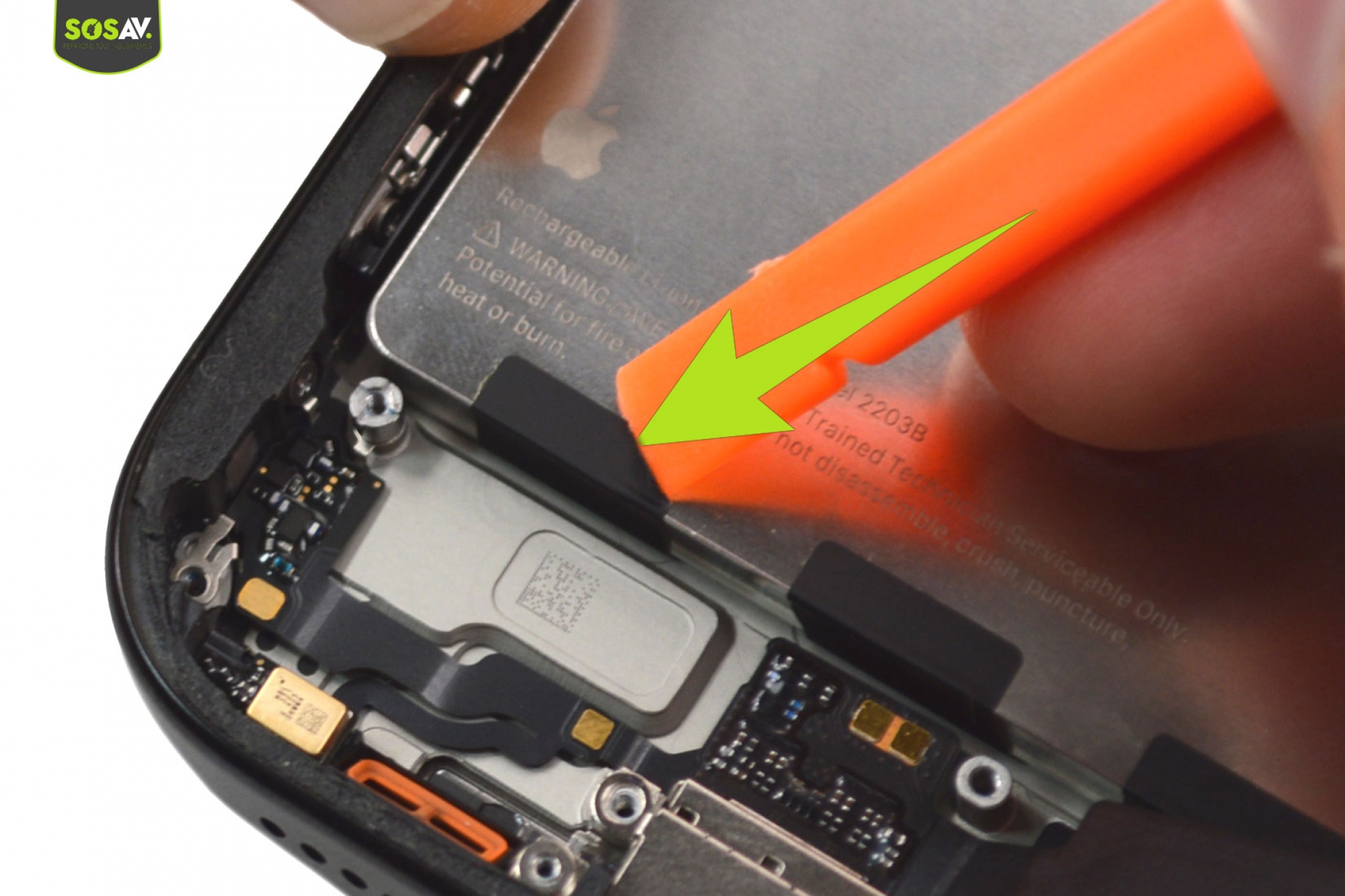

Soulevez la haut-parleur externe avec le levier.

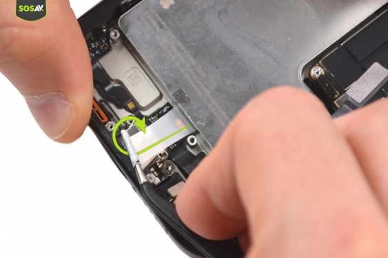

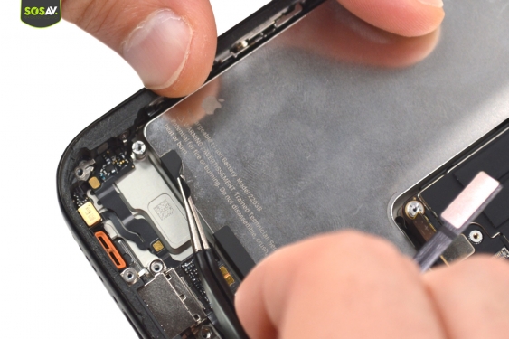

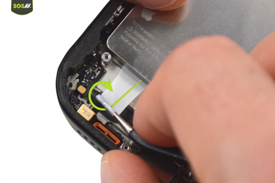

Avec la pince, saisissez une languette puis tout en tirant cette dernière enroulez-la autour de la pointe pour le sortir entièrement de dessous la batterie.
Glissez le levier sous la batterie pour la retirer du châssis.
