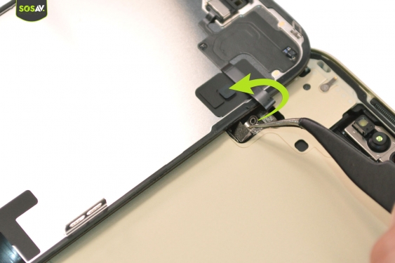

Sur l’iPhone 15, le remplacement de l’écran nécessite également le retrait de la nappe de proximité. Rassurez-vous, tout est expliqué dans notre tutoriel pas à pas.

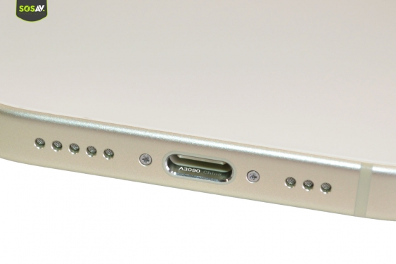

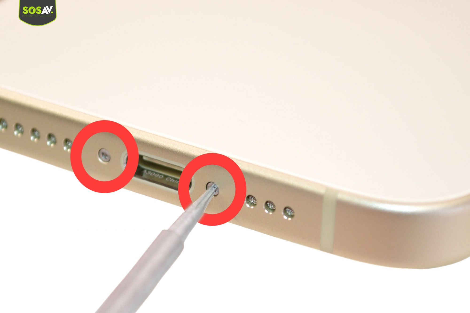

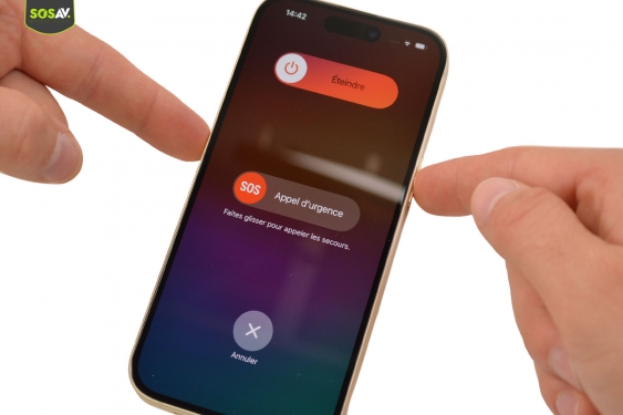

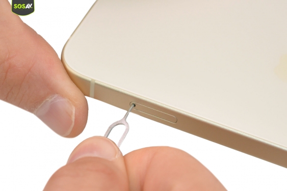

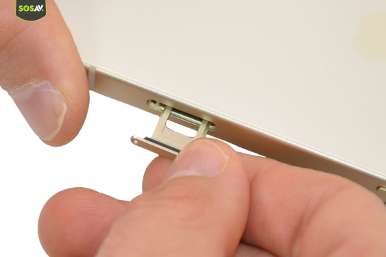

Ensuite, éteignez votre iPhone. Cela permet d'éviter tout risque de court-circuit pendant la manipulation. Puis, ôtez le tiroir SIM.

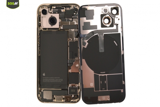

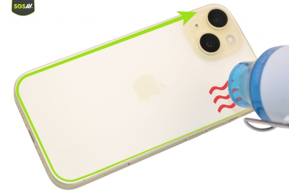

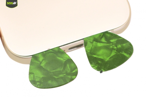

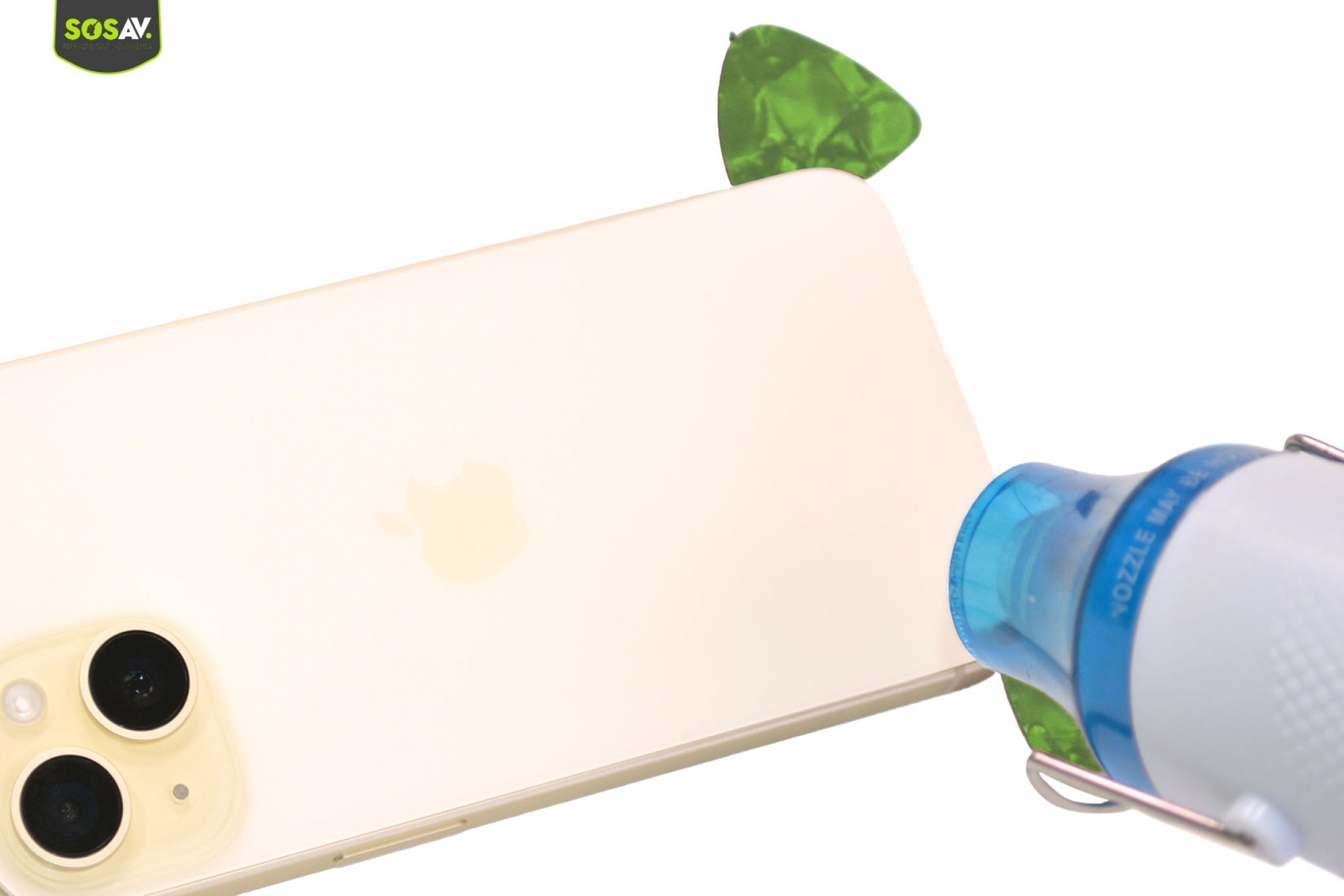

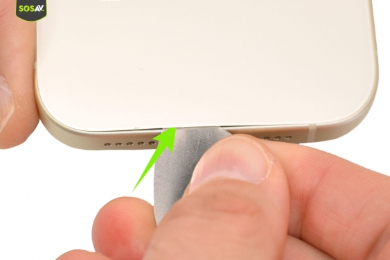

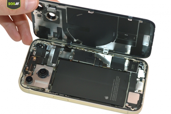

Insérez le médiator entre la vitre arrière et le châssis puis remplacez le par ceux en plastique.

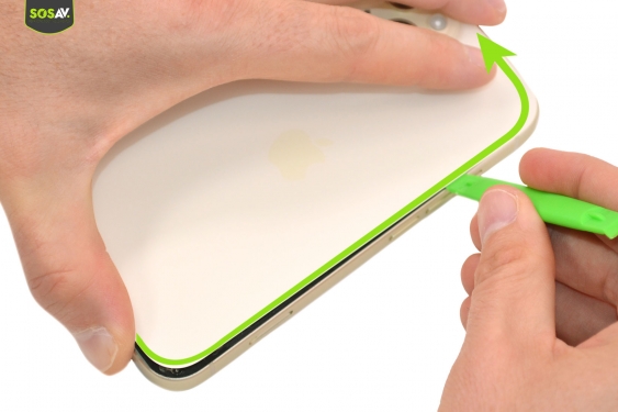

Faites le tour de la vitre arrière avec la spatule puis ouvrez le téléphone.
Si besoin chauffez à nouveau la vitre arrière une trentaine de secondes.

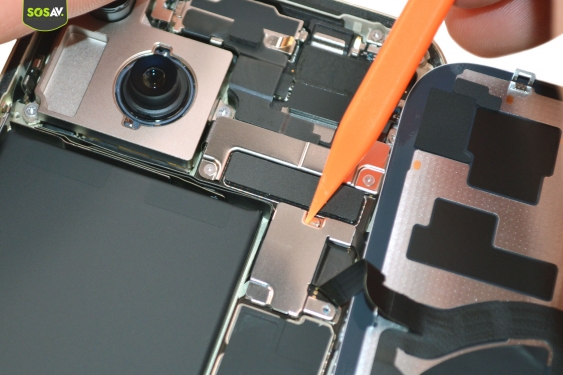

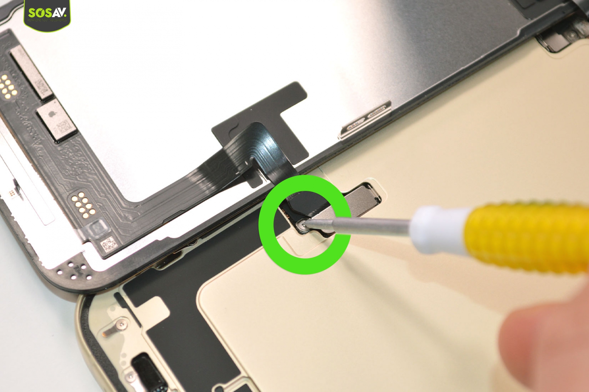

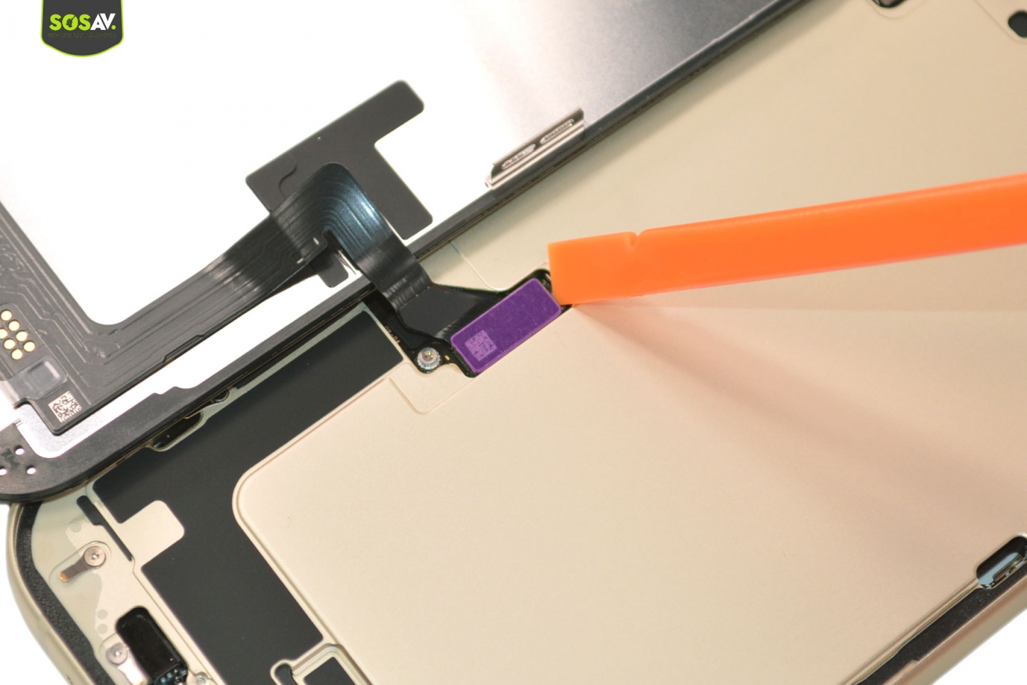

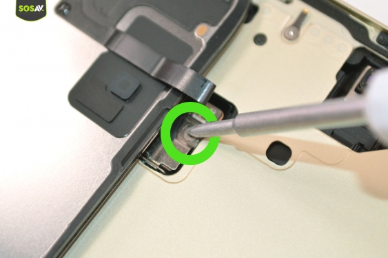

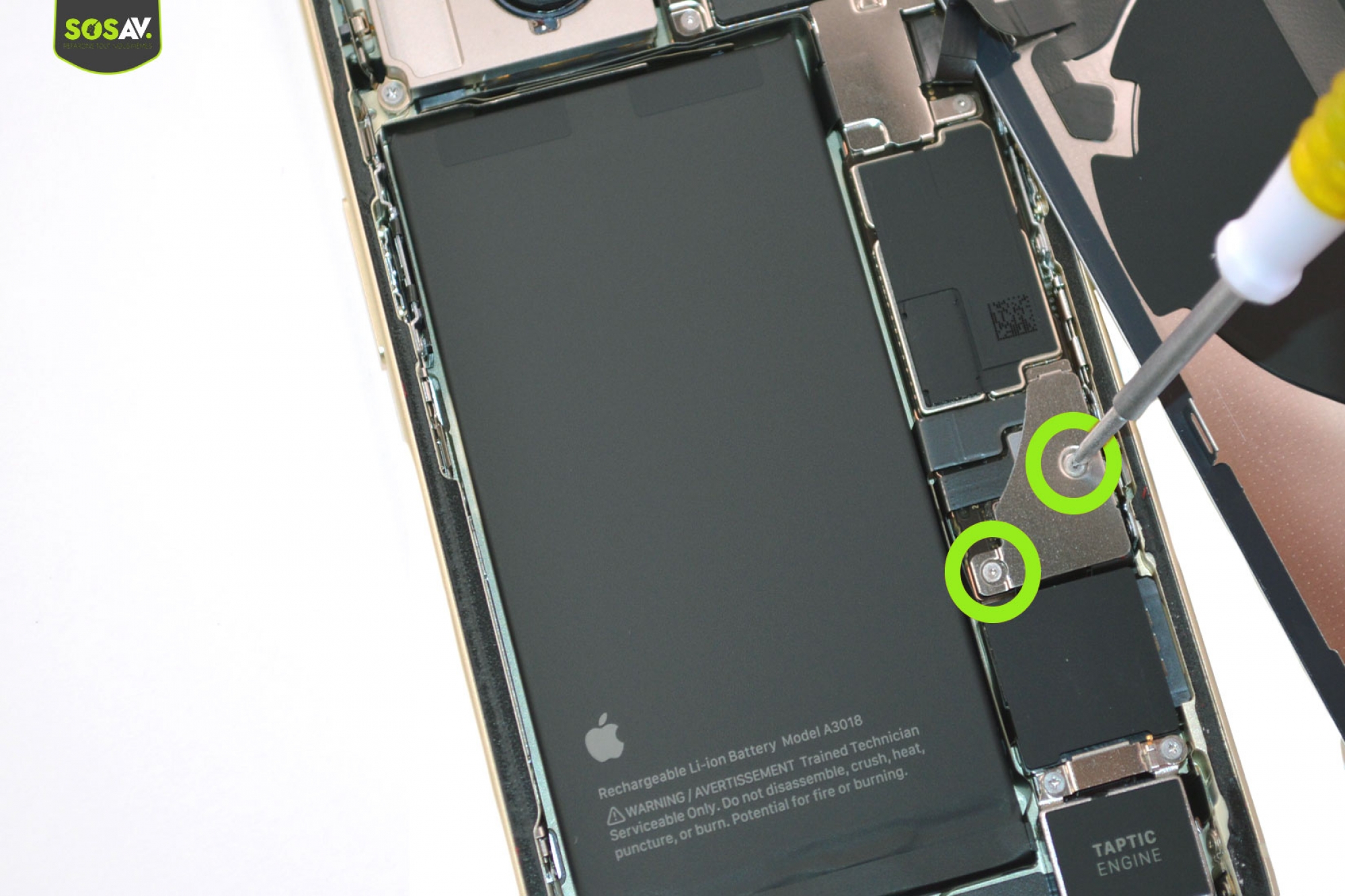

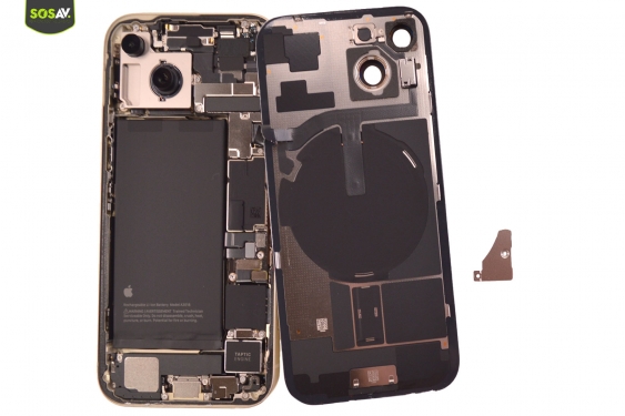

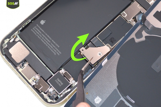

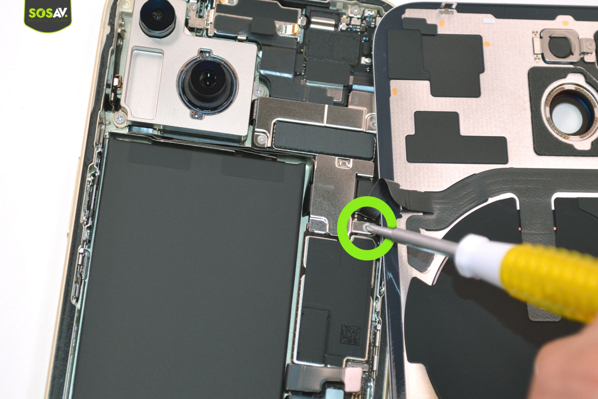

Retirer la plaquette métallique de protection.

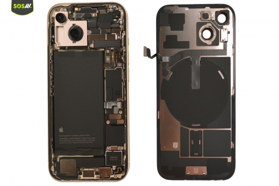

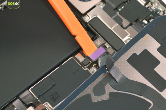

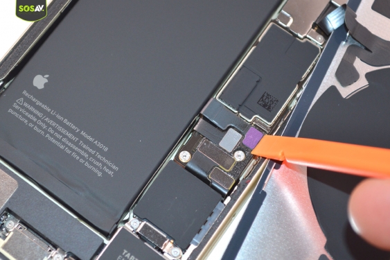

Déconnectez la batterie en utilisant le levier orange.

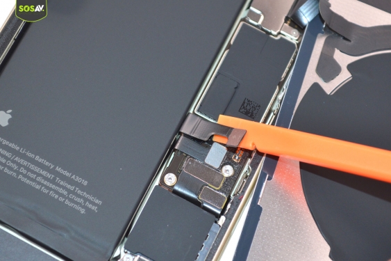

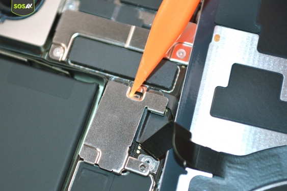

Déconnectez la vitre arrière du châssis du téléphone en utilisant le levier orange.
Mettez-la de côté.

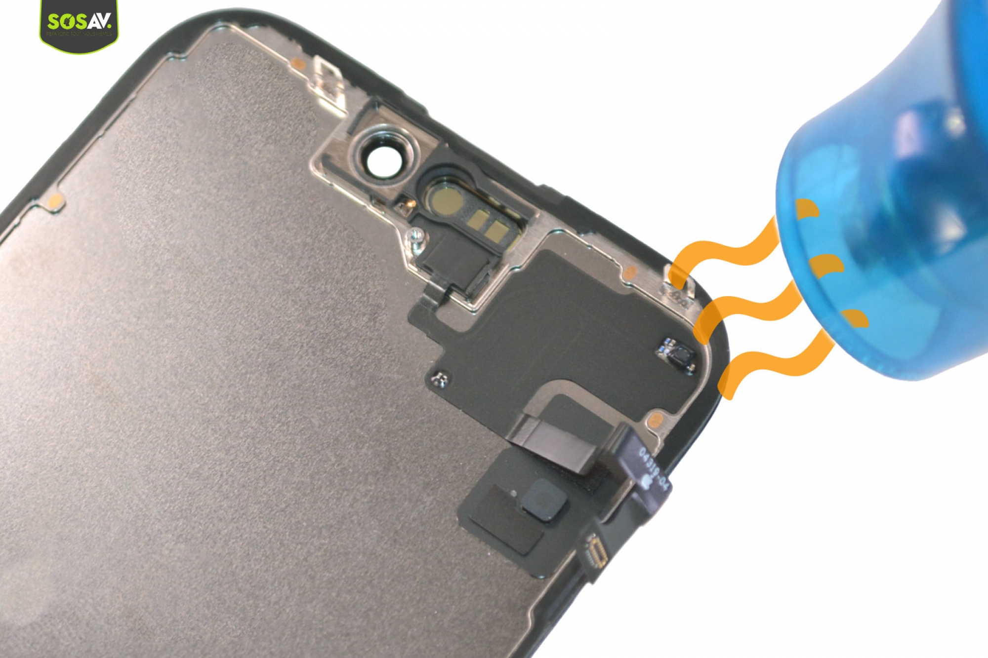

- Avec un coussin chauffant : passez-le au micro-ondes 1 à 2 minutes, puis posez-le sur l’écran pendant quelques secondes. Déplacez-le pour chauffer toute la surface.
- Avec un sèche-cheveux ou décapeur thermique : chauffez l’écran à environ 10 cm de distance, en mouvements circulaires ou de va-et-vient. Ne restez pas immobile pour éviter la surchauffe.

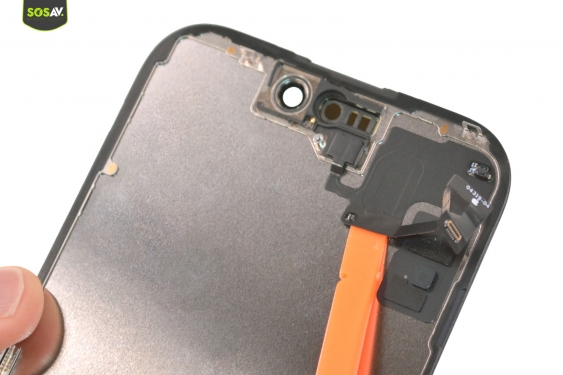

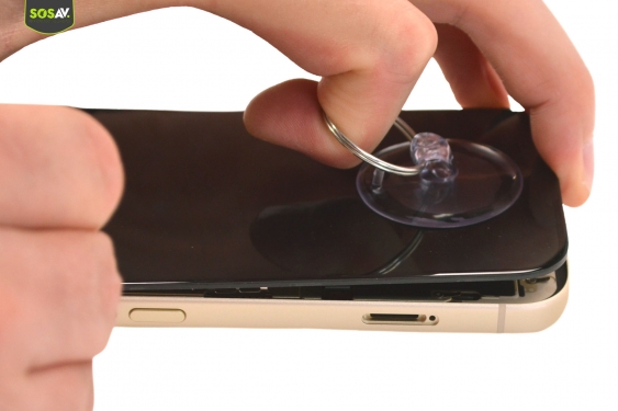

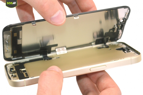

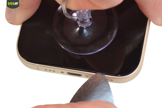

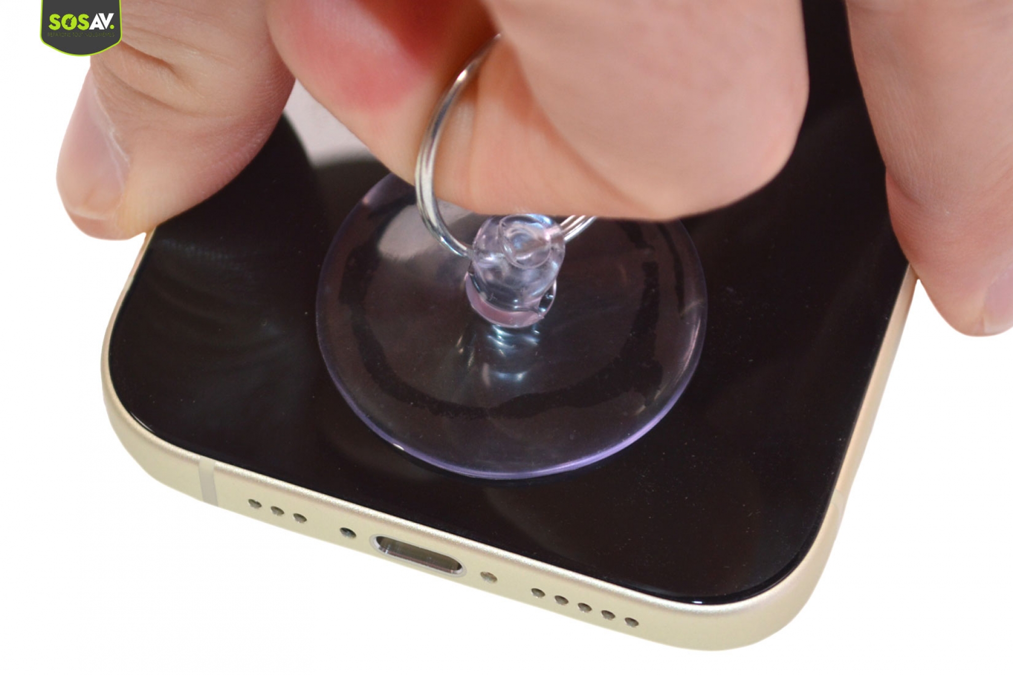

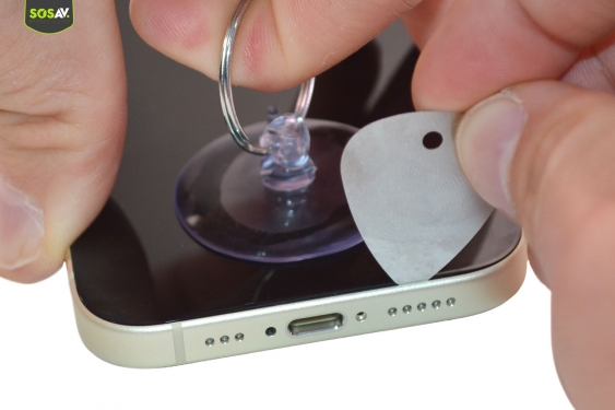

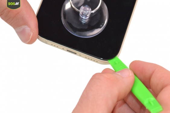

Retournez votre iPhone 15 et poser la ventouse en bas de votre écran.
Insérez le médiator en métal troué pour créer un point d'insertion.

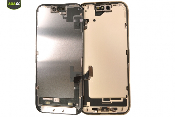

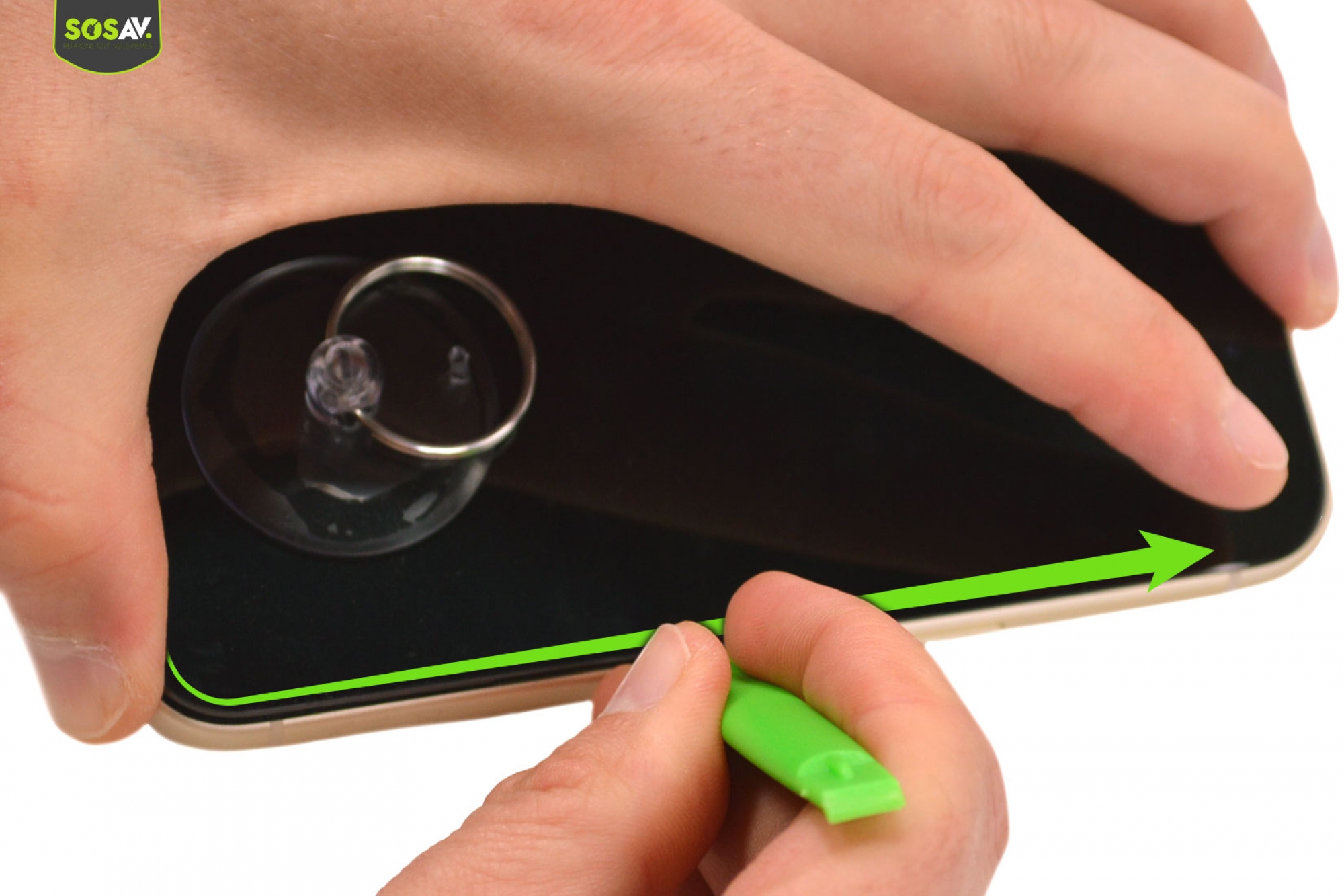

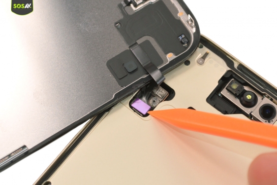

Utilisez le levier en plastique vert pour décoller délicatement l'écran.

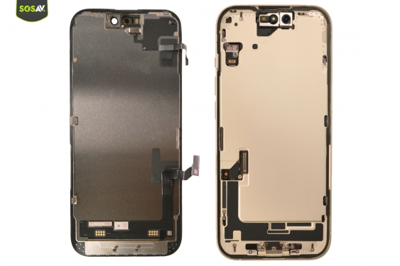

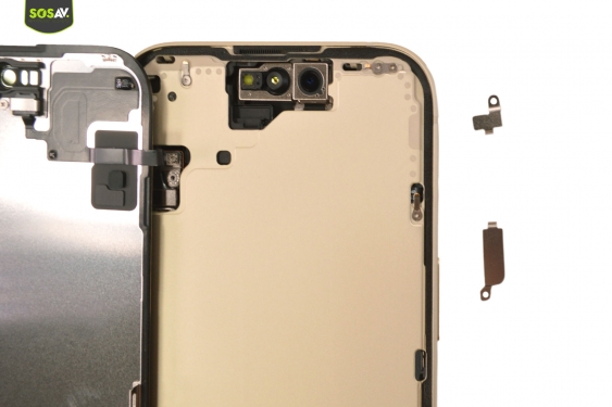

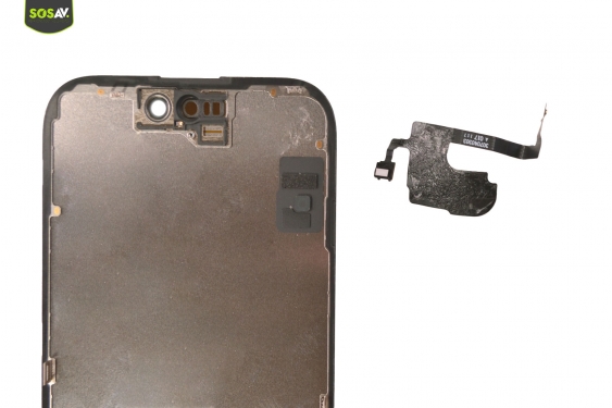

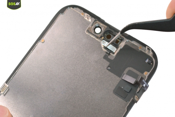

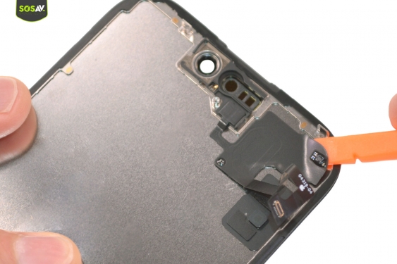

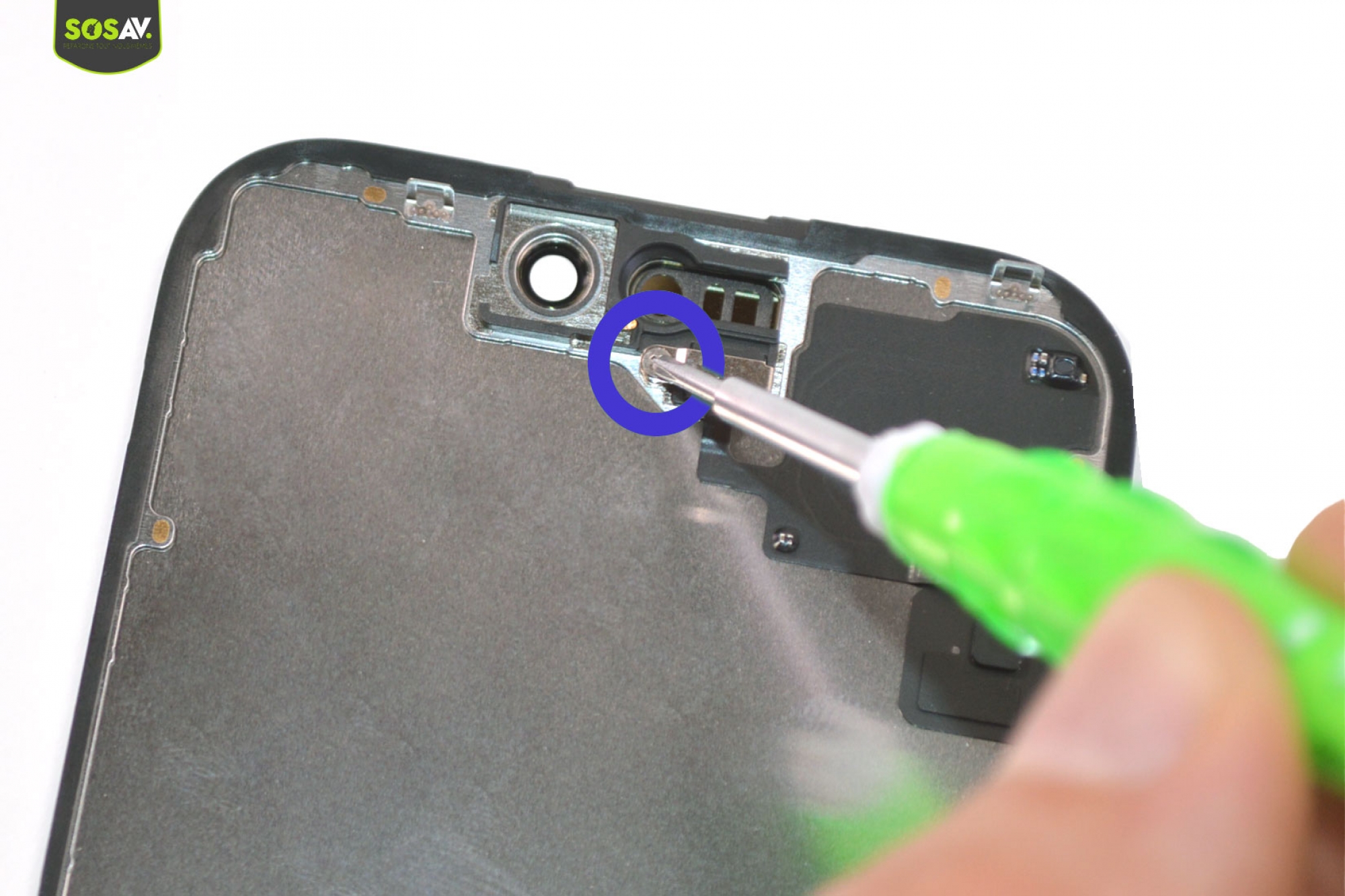

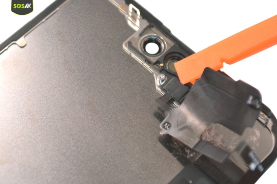

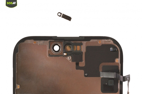

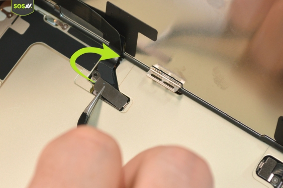

Récupérez les plaquettes métalliques.
Vous pouvez maintenant l'installer sur votre nouvel écran.
