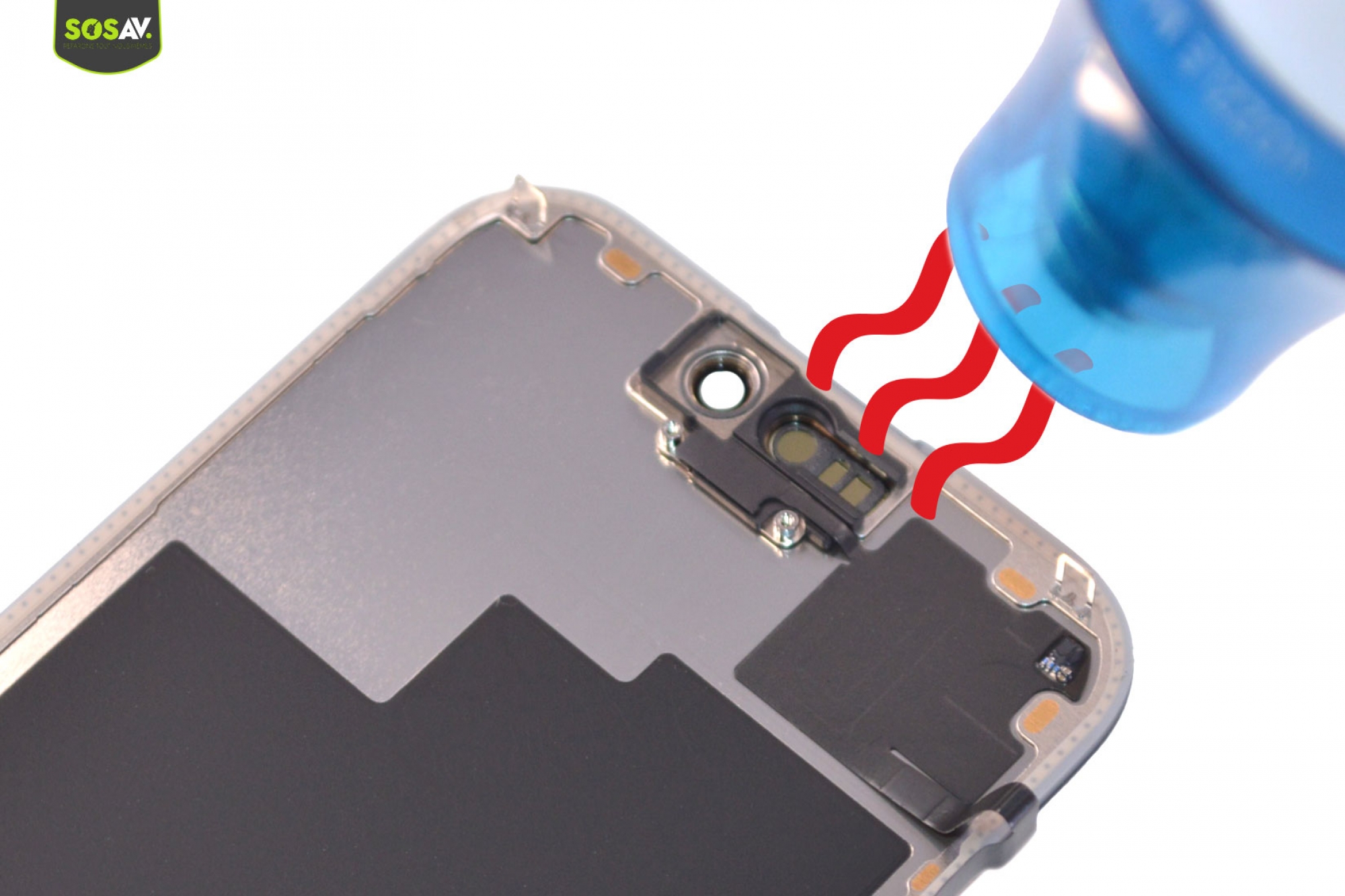

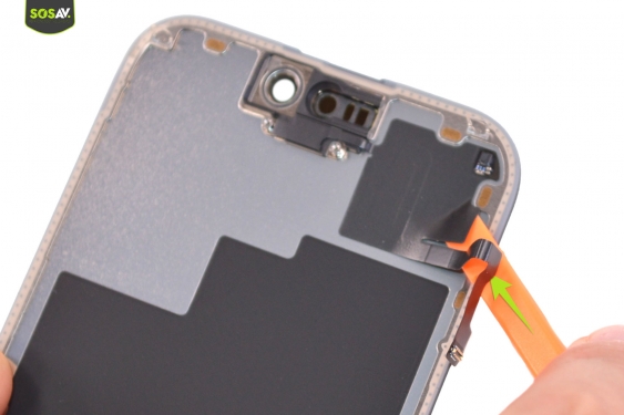

Chauffer légèrement la nappe avec votre décapeur thermique ou votre sèche-cheveux.

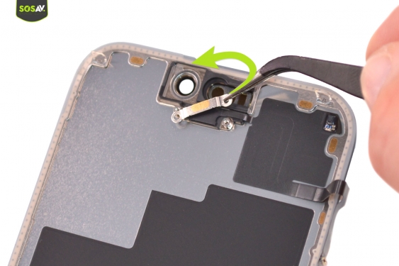

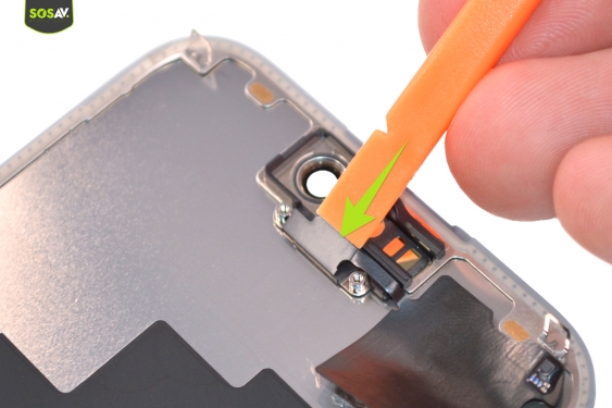

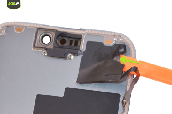

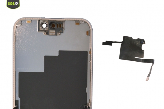

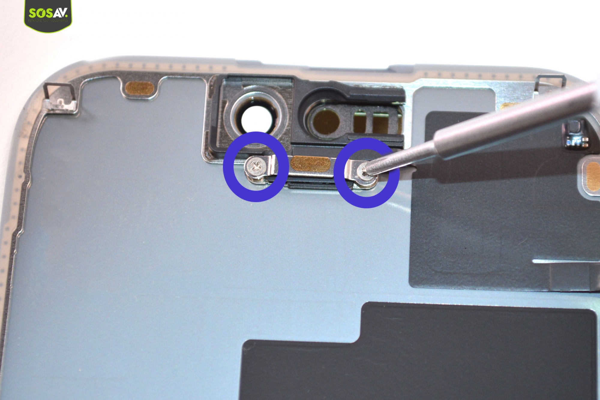

Utilisez le levier en plastique orange pour décoller la nappe de proximité petit à petit, et recollez-la sur votre nouvel écran.
Pour bien finaliser la réparation, nous vous conseillons de nettoyer le châssis de votre iPhone avant de poser un nouveau joint, disponible en option, pour pouvoir le refermer.
