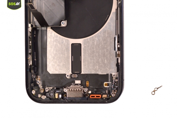

Dévissez les deux vis pentalobes, en forme d'étoile, situées de part et d'autre du connecteur de charge.
Retirez le tiroir de la carte SIM à l’aide de l’outil SIM inclus dans le Kit Universel (en option).

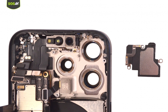

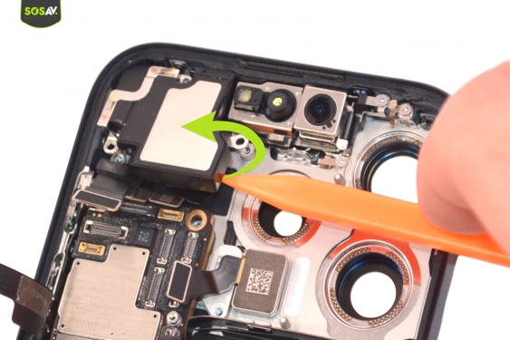

Retirez le haut-parleur externe en dévissant les 4 vis cruciformes.
Dévisser les deux vis cruciformes qui retiennent le vibreur TapTic Engine.
Déconnectez le vibreur et retirez-le du châssis.
Vous avez maintenant accès plus facilement à la batterie.

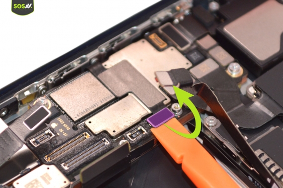

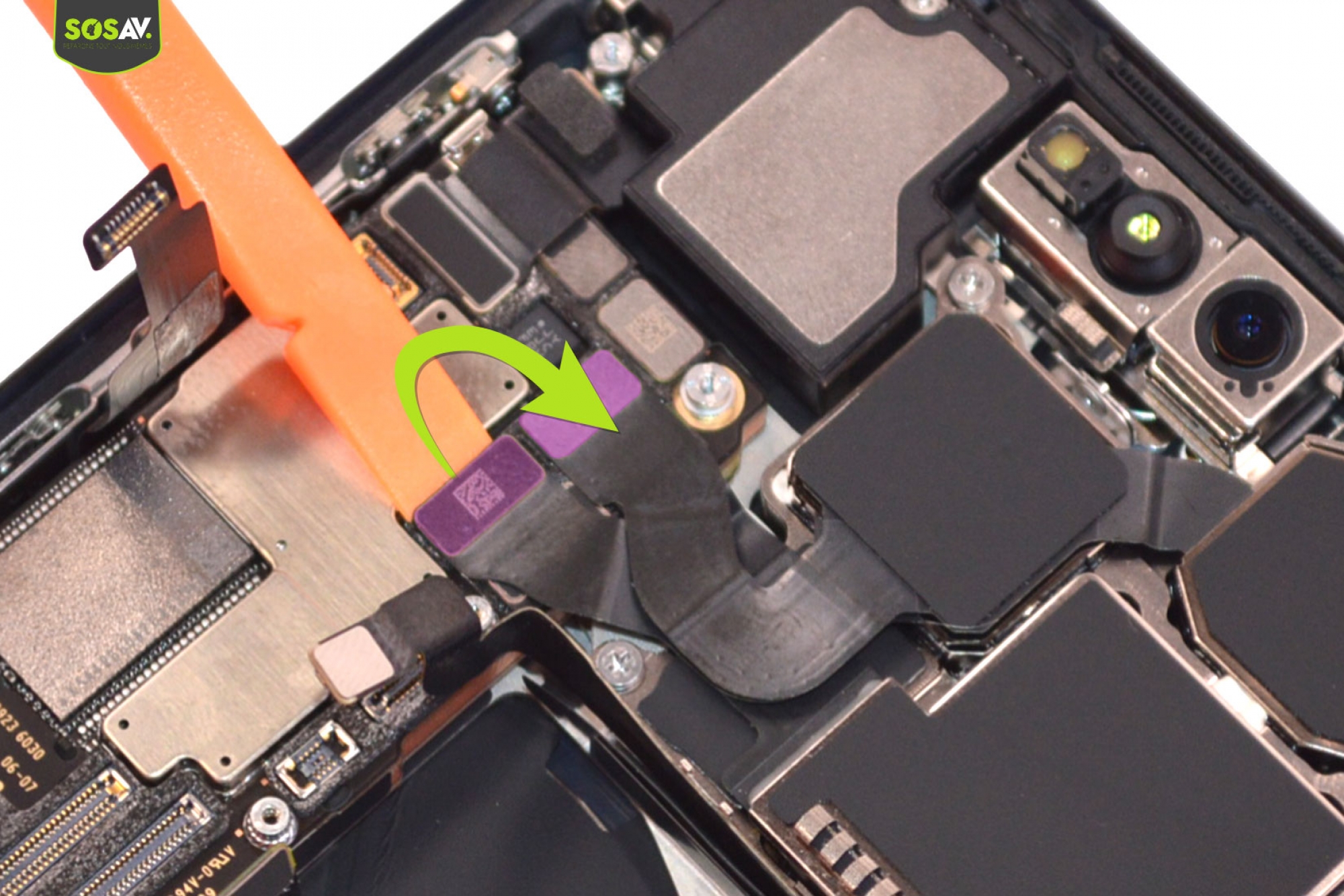

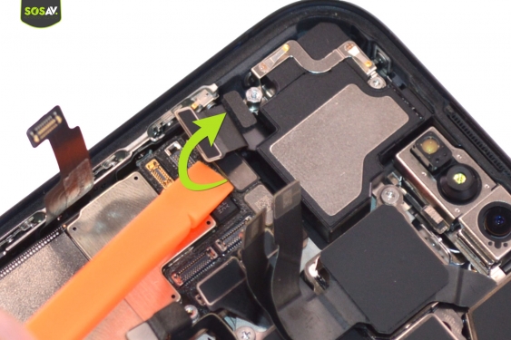

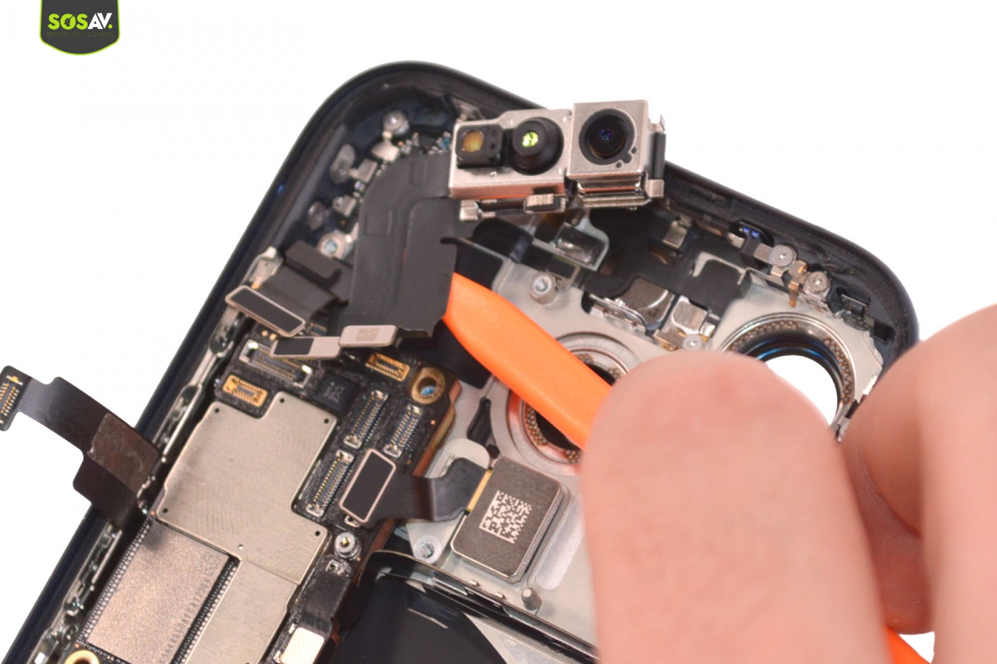

Débranchez les nappes du connecteur de charge puis celle des boutons en utilisant le levier en plastique.

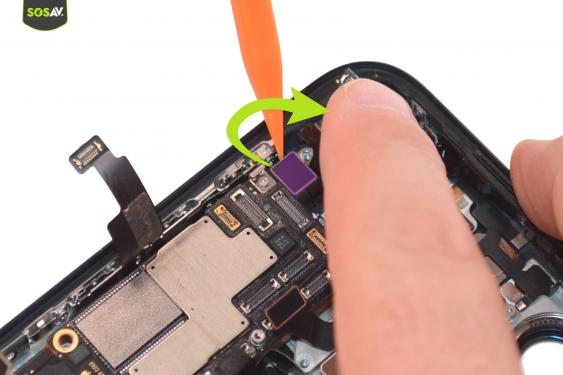

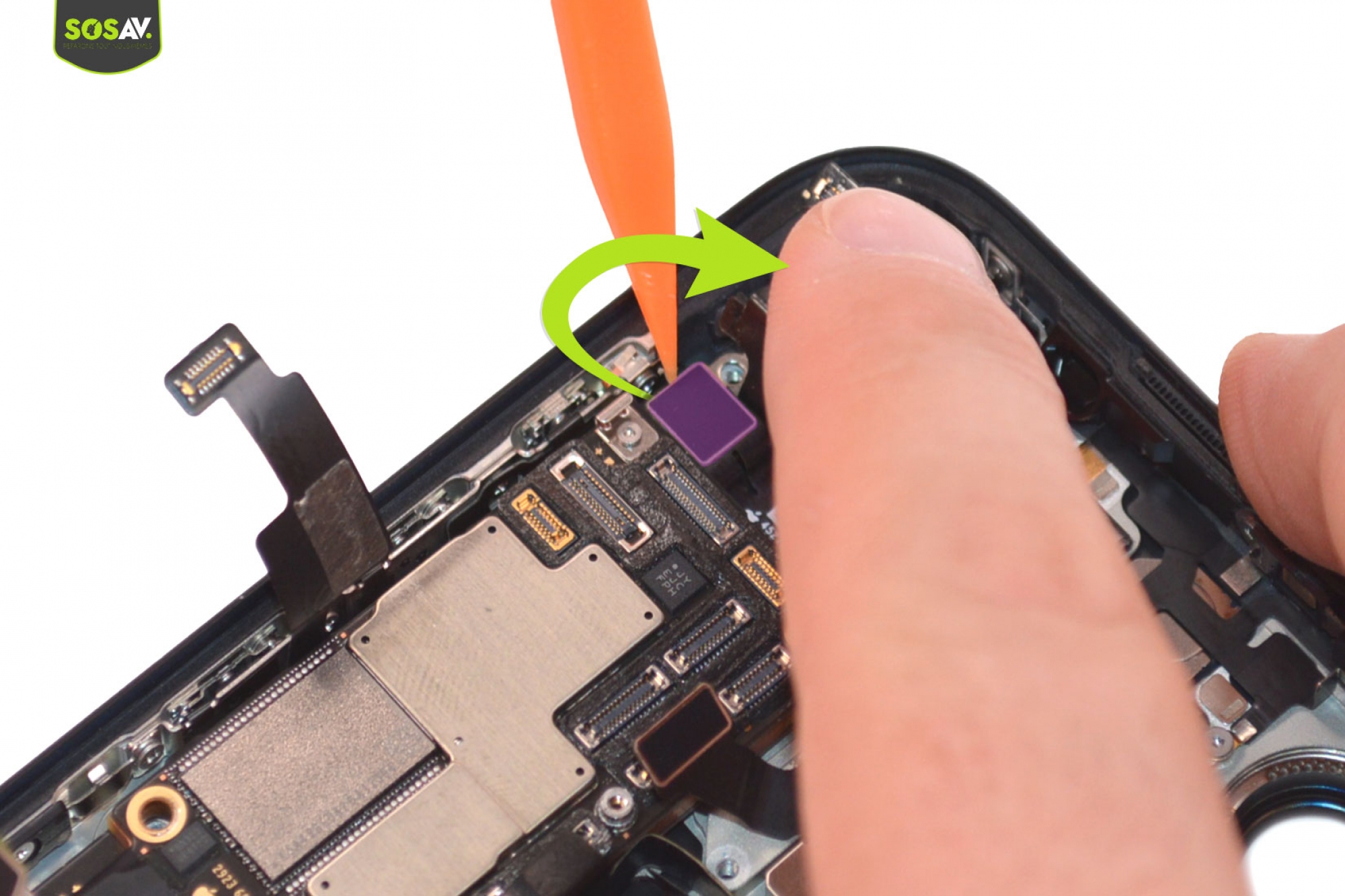

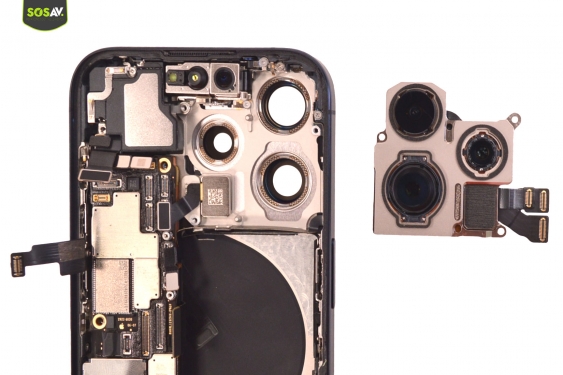

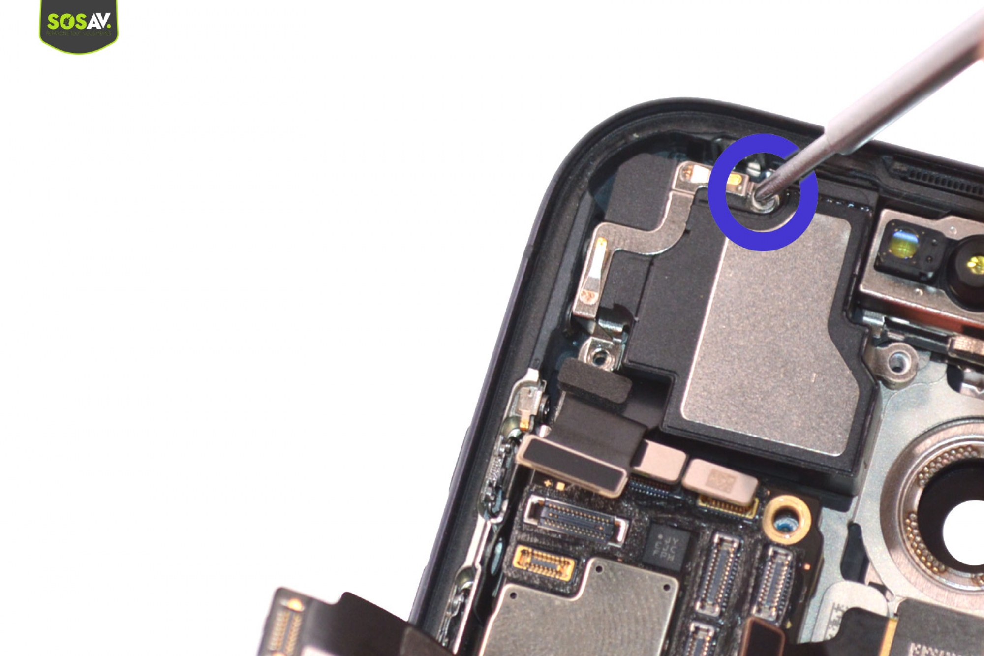

Déconnectez les nappes des caméras arrière, du capteur LiDar se trouvant sous les premières nappes puis celle de l'antenne réseau placé en haut à gauche de la carte mère.

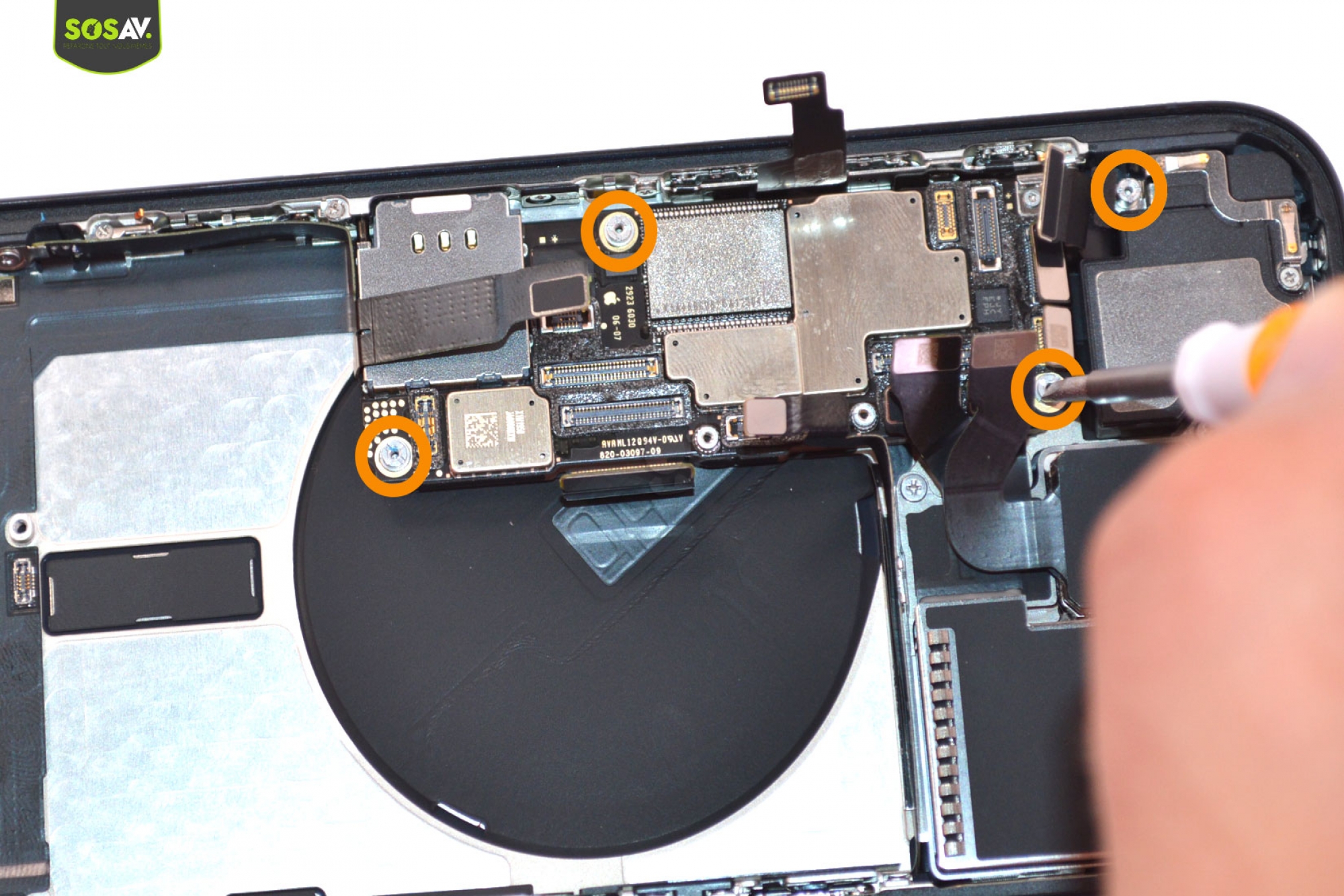

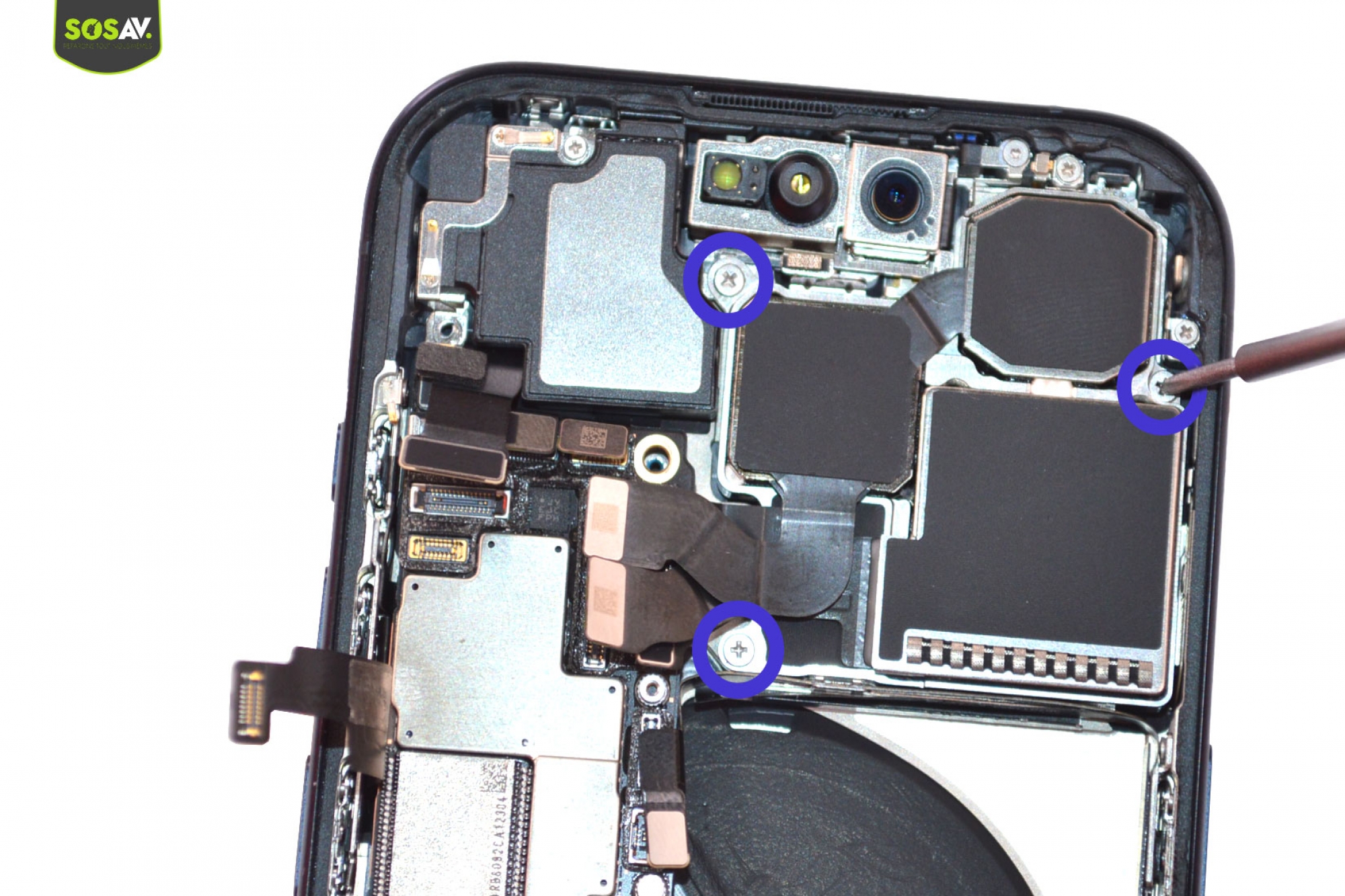

Dévissez les 4 vis de la carte mère, avec le tournevis à tête plate.

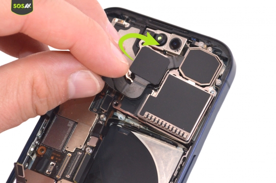

Retirez les 3 vis cruciformes afin de pouvoir retrier les caméras arrière de l'iPhone.
Avec le même tournevis cruciforme, dévissez la vis restante et retirez le composant.

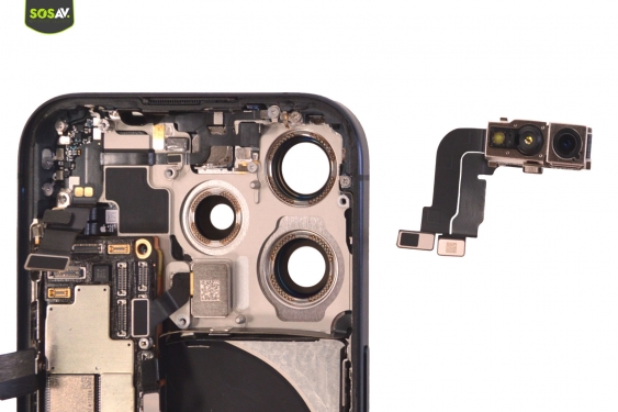

Sortez la caméra avant de l'iPhone.

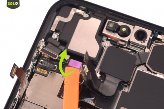

Déconnectez la nappe.

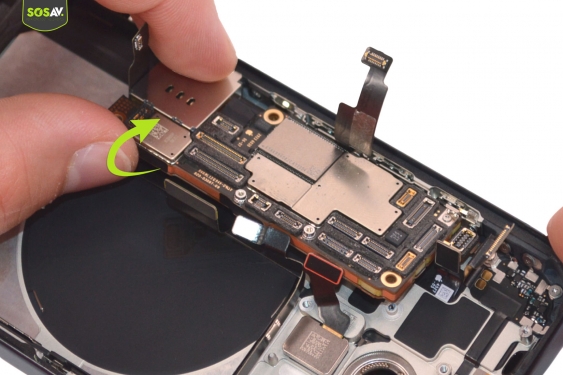

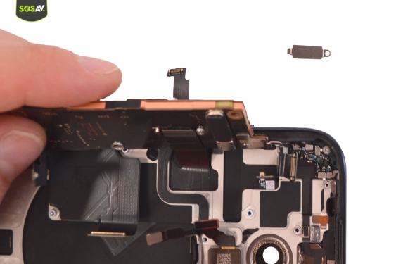

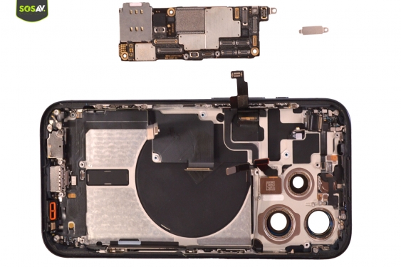

Soulevez la carte mère.
Vous apercevez une plaquette métallique.

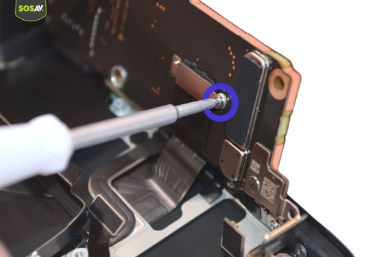

Dévissez la plaquette métallique avec le tournevis cruciforme.
Retirez la plaquette avec la pincette.

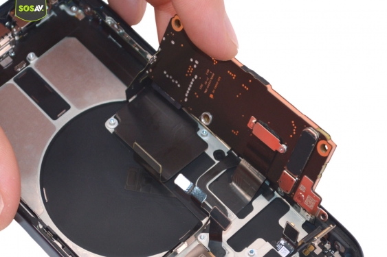

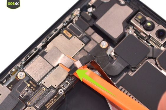

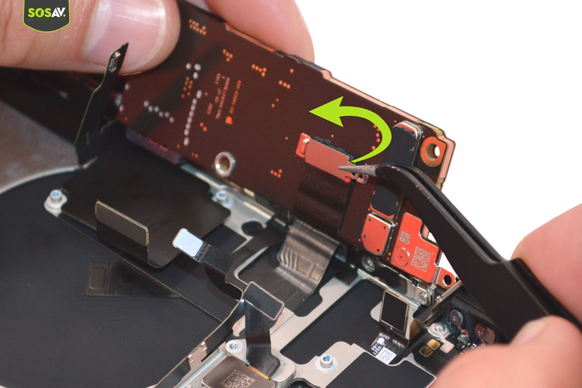

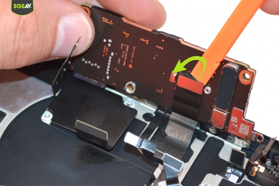

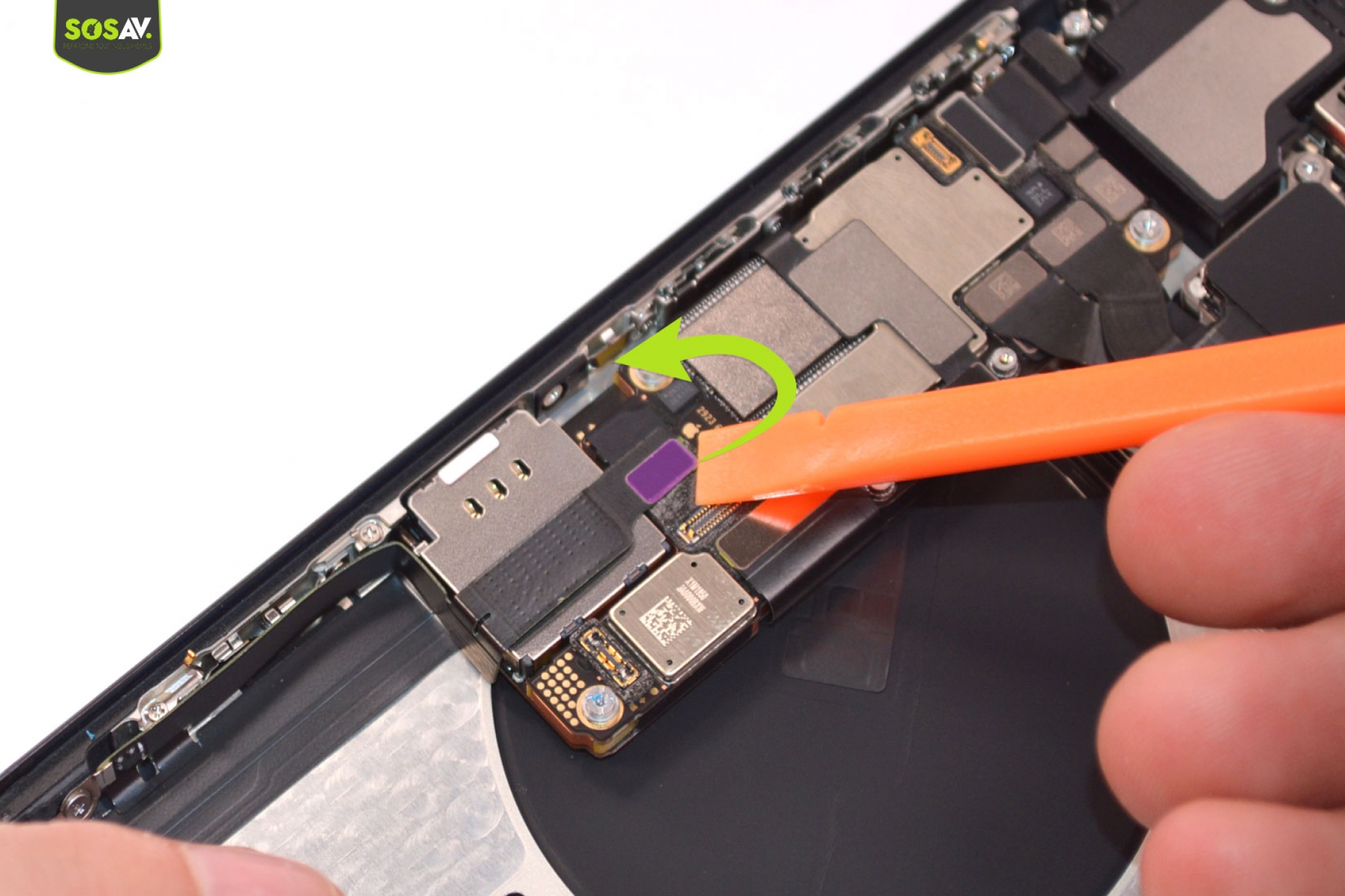

Déconnecter la nappe de la plaquette induction de votre iPhone.
Sortez ensuite la carte mère du châssis pour libérer la nappe du connecteur de charge.

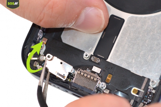

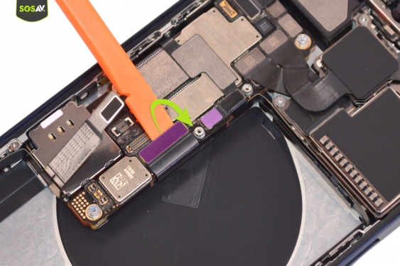

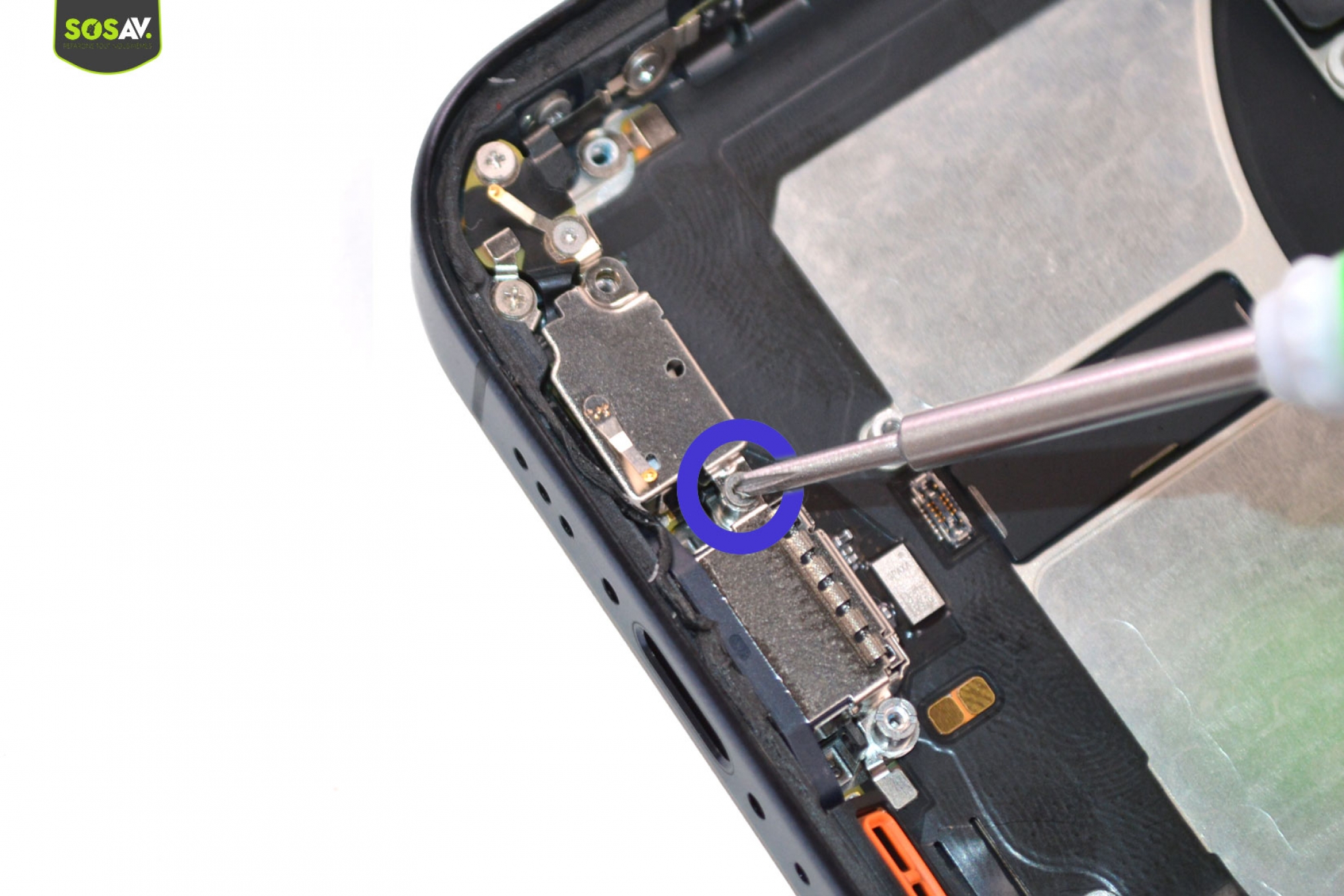

Ôter la vis cruciforme, chauffez légèrement le composant et retirer-le avec la pincette.

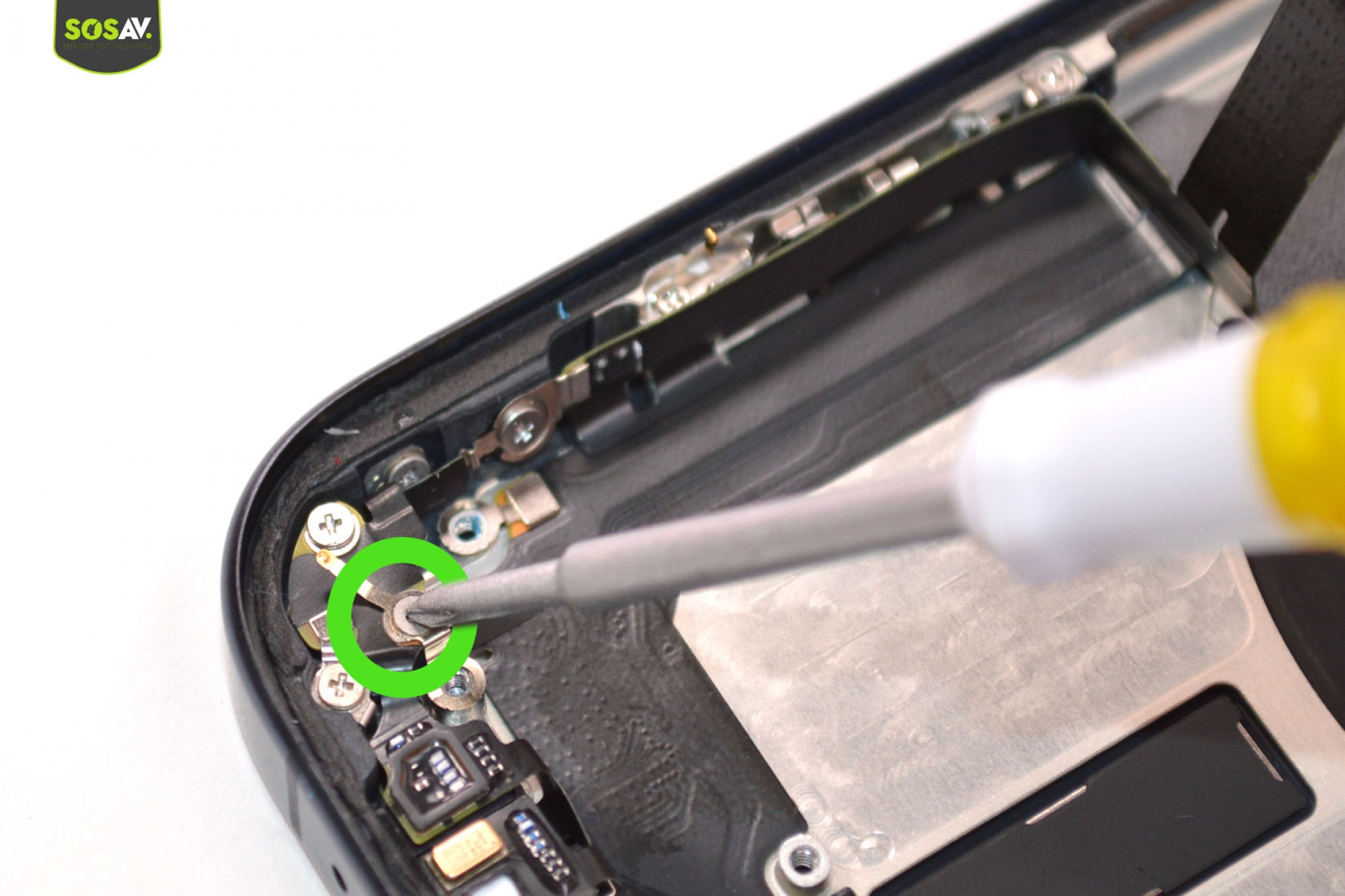

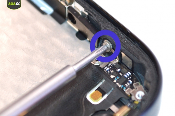

Retirez la vis pentalobe, en forme de Y, et libérer la plaquette de contact.

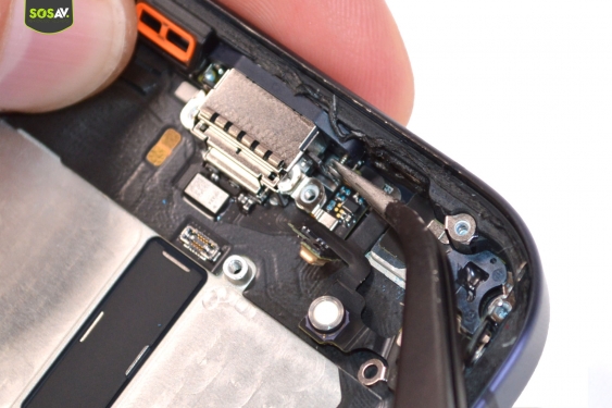

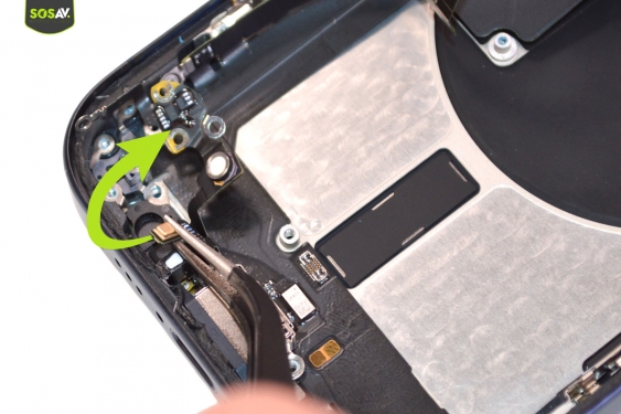

Libérez l'angle gauche du connecteur.

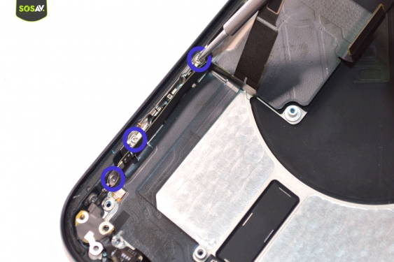

Utilisez le tournevis cruciforme pour retirer les vis en bas à gauche et sur le côté.

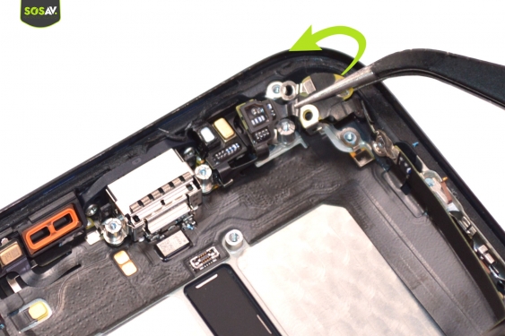

Ensuite, soulevez l'antenne située en bas à gauche avec la pince en métal.

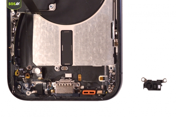

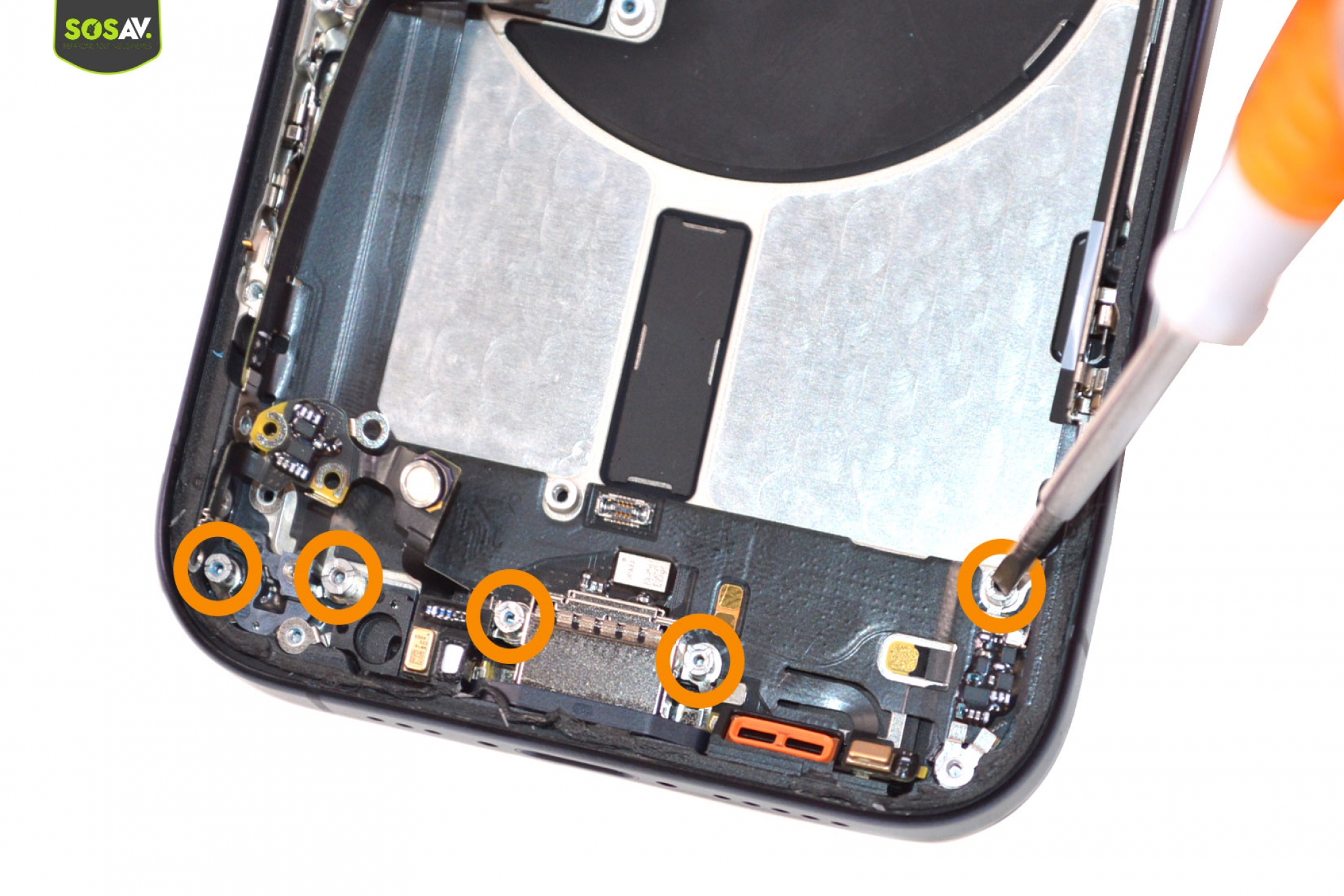

Retirez les 5 vis plates
Retirez les deux vis cruciformes, qui se trouvent à la perpendiculaire en bas du châssis.

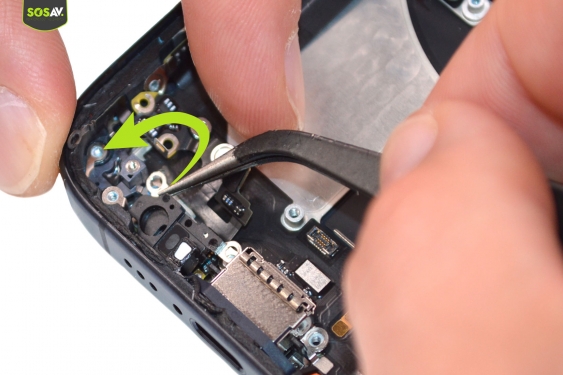

Décollez le micro (doré) avec la pincette avant de saisir le support et de le retirer du châssis.
Ensuite, soulevez également le micro (doré également) situé sur la partir droite du connecteur de charge.

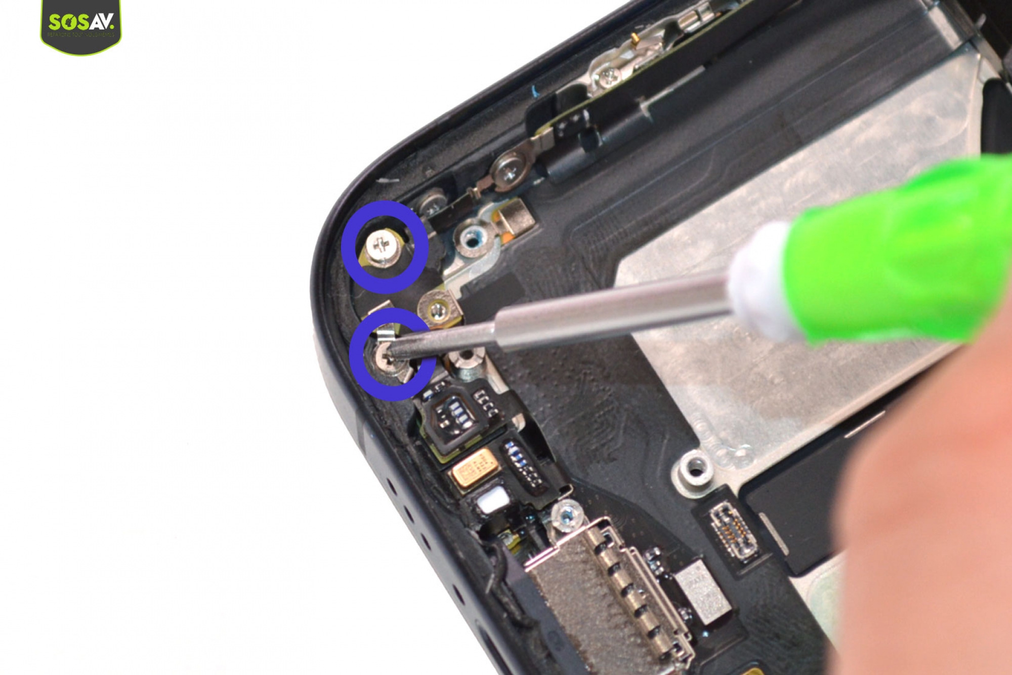

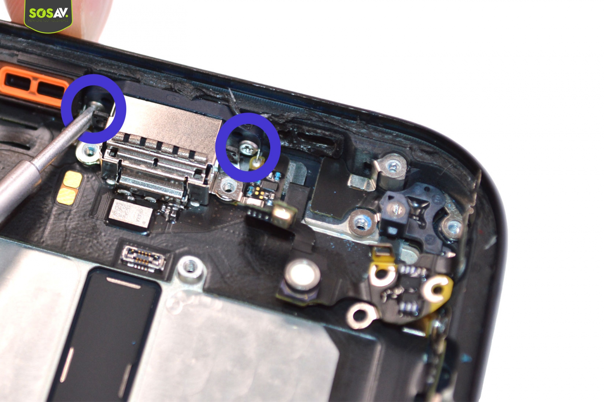

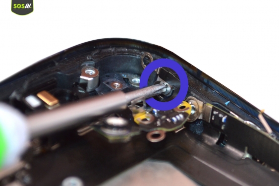

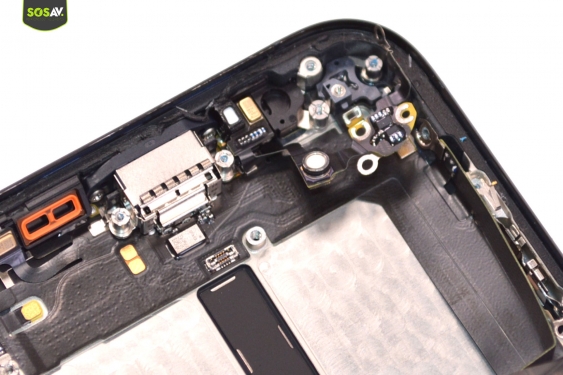

Retirez les deux vis cruciforme placées de part et d'autre de la prise de charge.

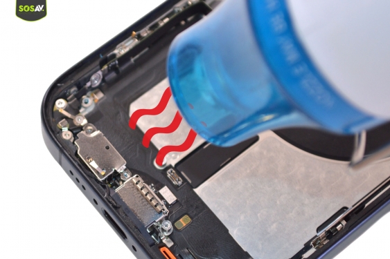

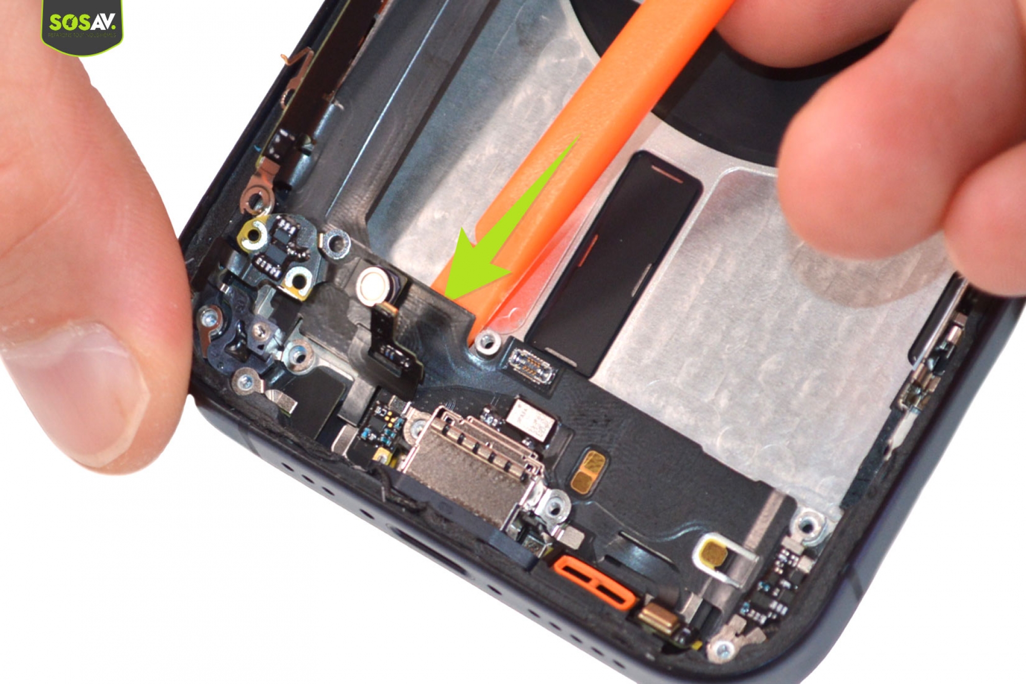

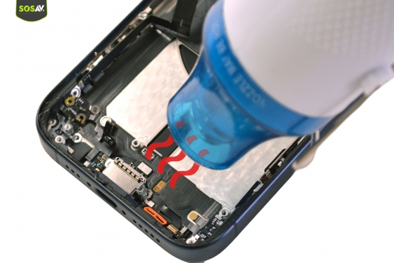

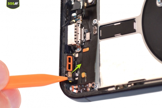

Chauffez la nappe du connecteur de charge, et décollez-la petit à petit.
Etape 25

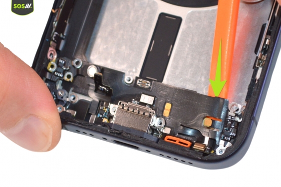

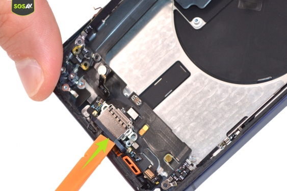

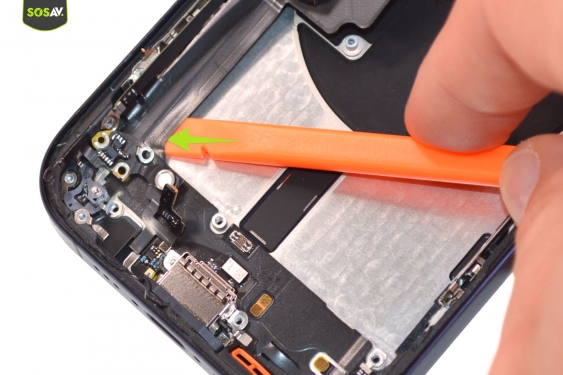

Continuez à décoller le connecteur de charge avec le levier en plastique.
N'hésitez pas à chauffer un peu, si la nappe a du mal à se décoller.

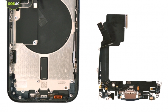

Poussez le port USB-C du connecteur de charge vers le châssis pour le séparer du châssis.
