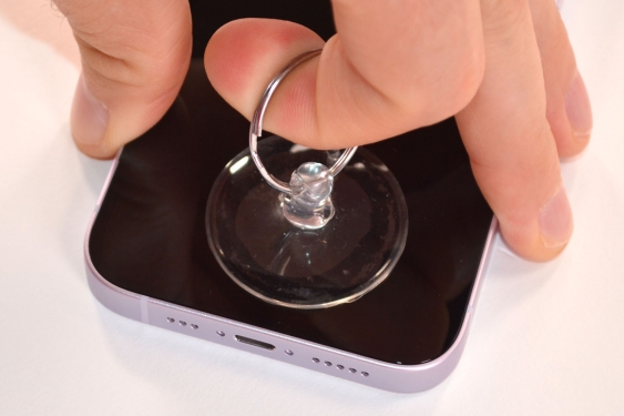

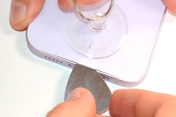

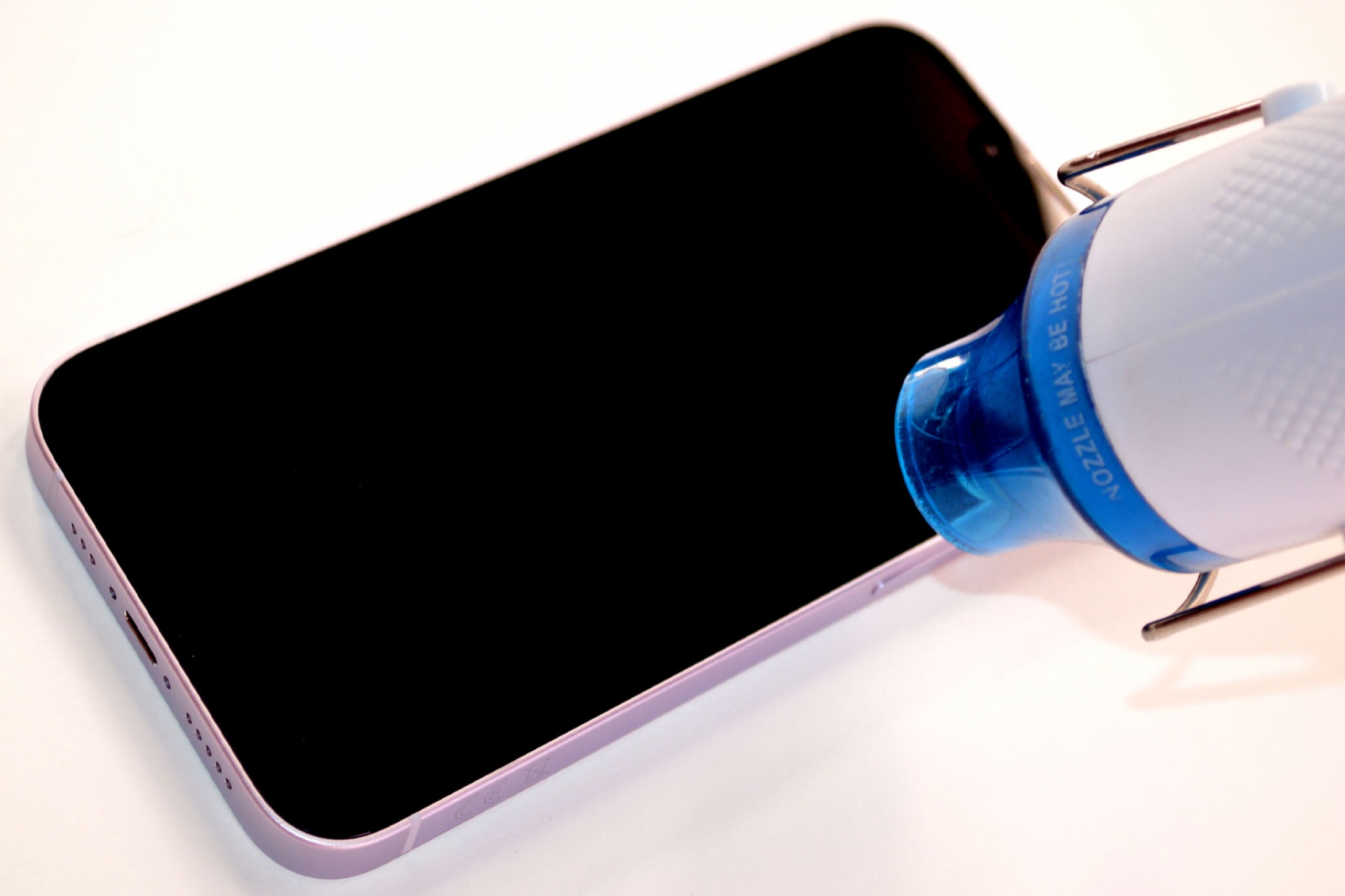

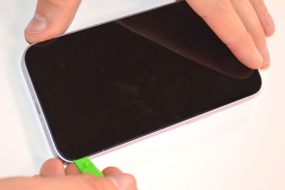

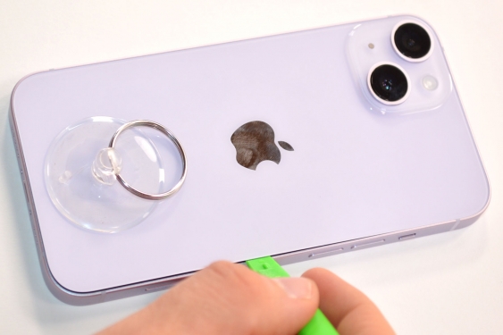

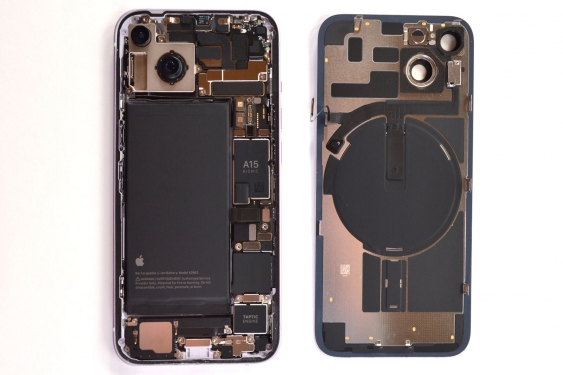

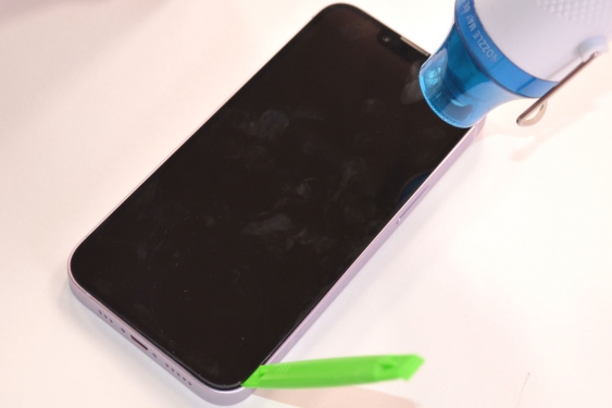

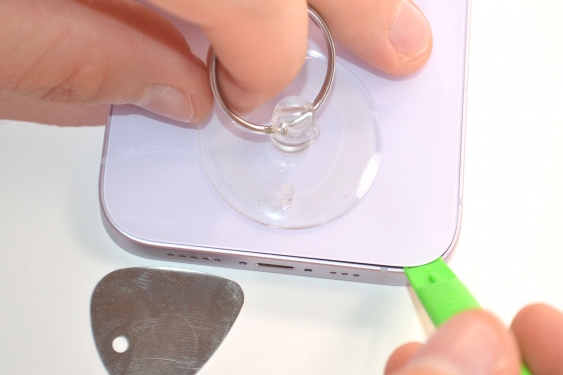

Collez la ventouses ur le bas de la vitre arrière avant d'introduire le médiator entre la façade et le châssis. Remplacez l'outil par la spatule pour continuer à décoller la partie arrière de votre téléphone.

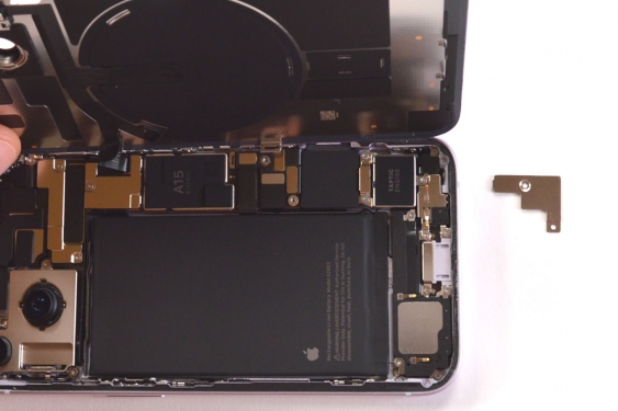

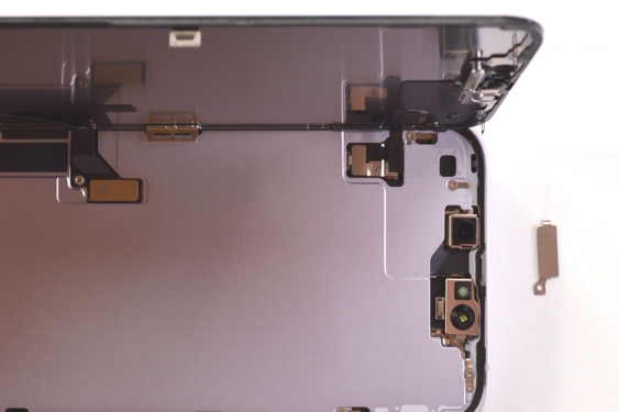

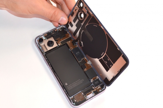

Faites basculer le composant vers la droite pour accéder à l'intérieur de votre iPhone.

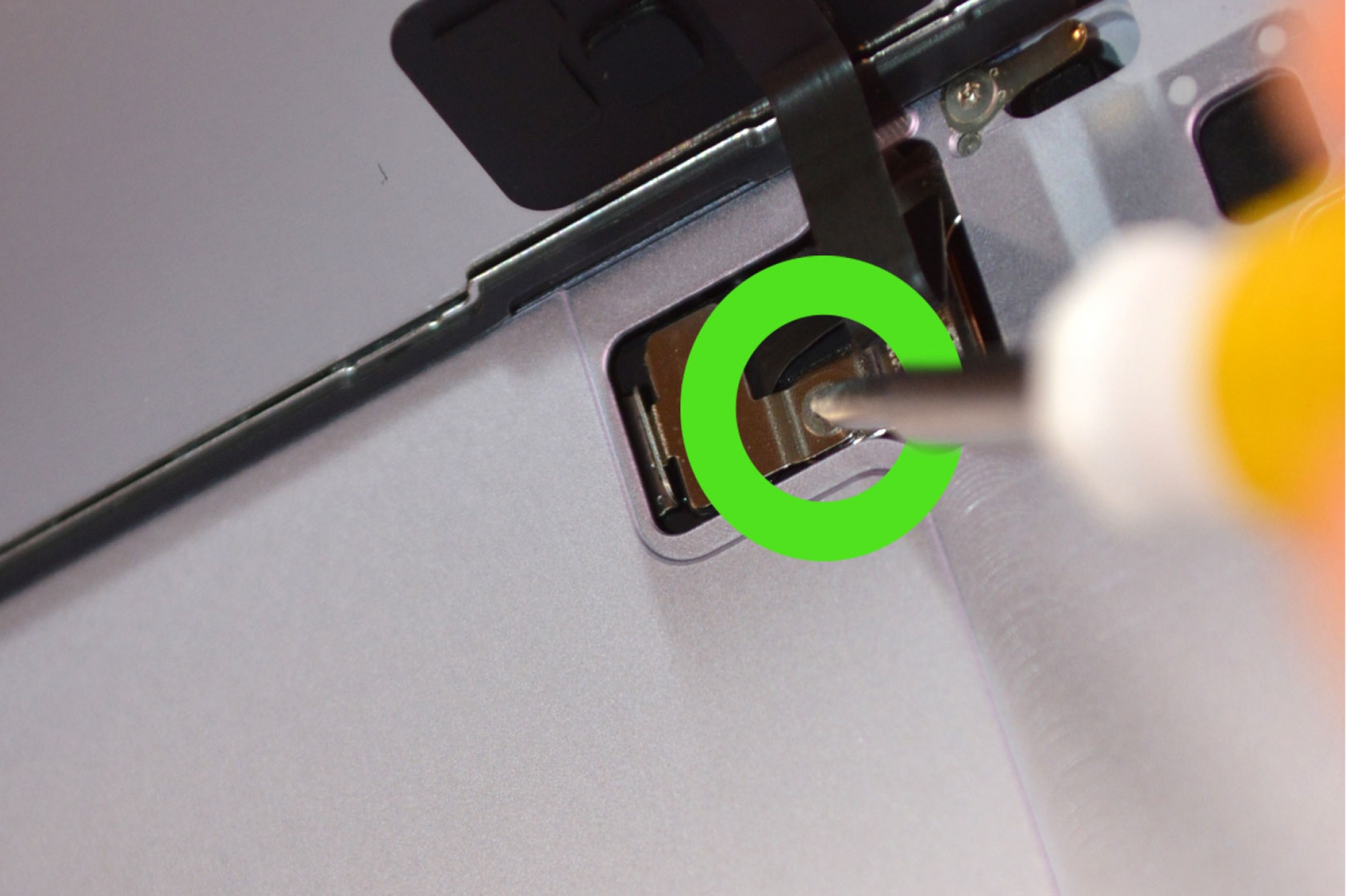

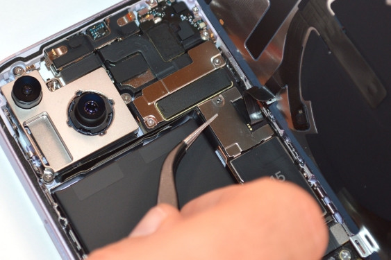

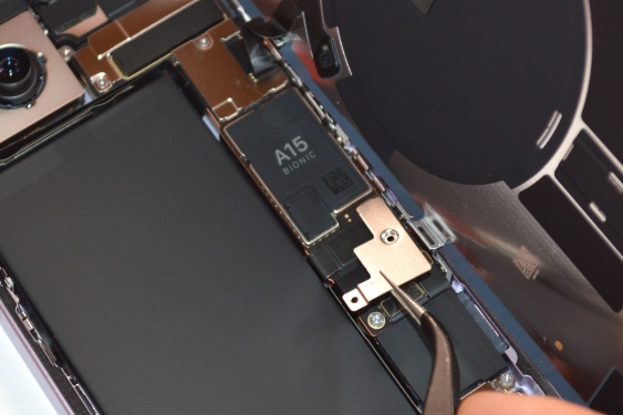

Débranchez la batterie pour continuer la réparation en toute sécurité.

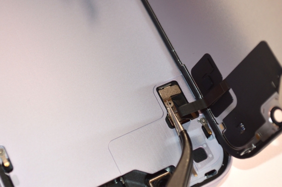

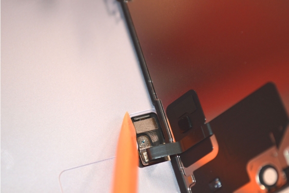

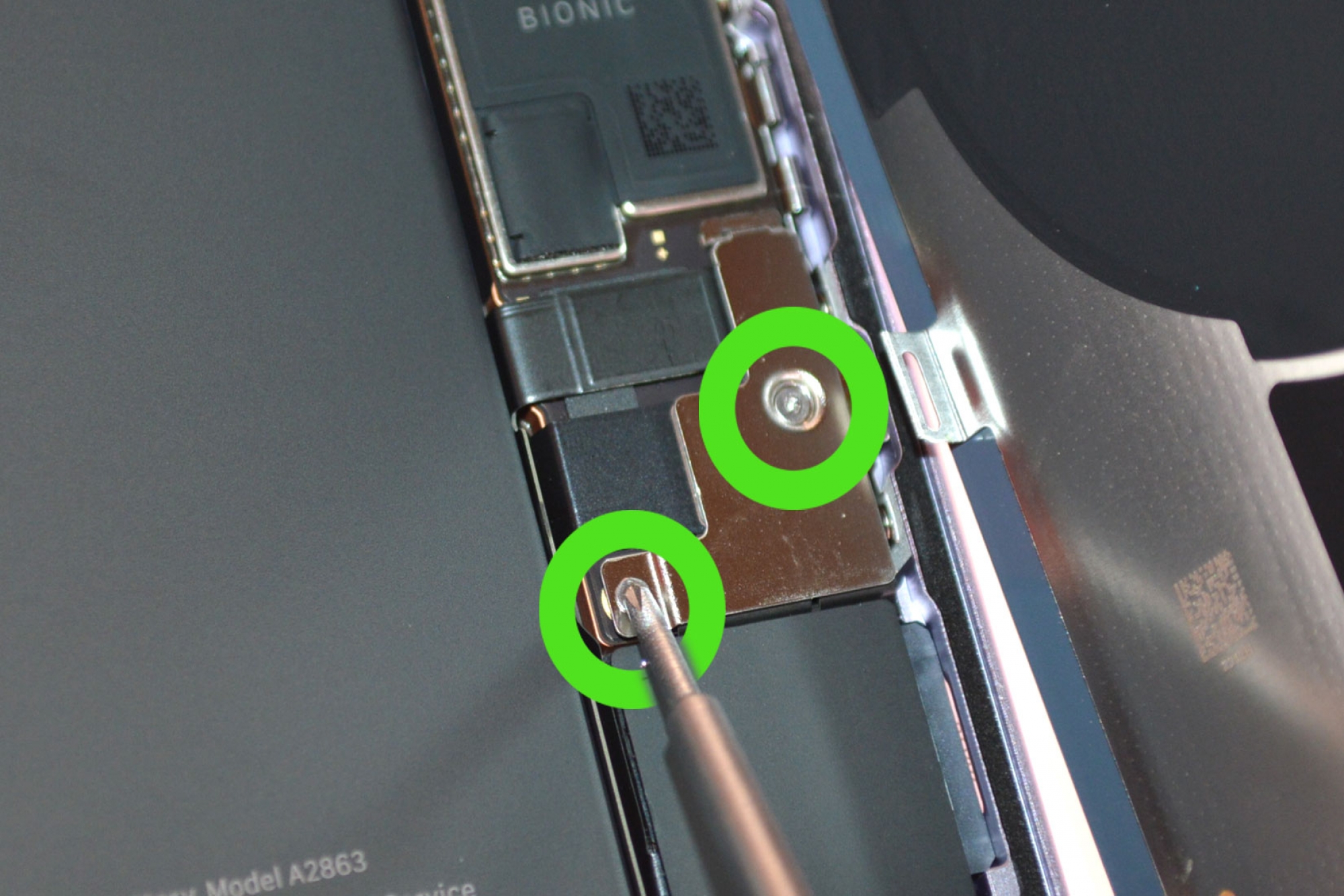

Sortez la plaque puis déconnectez la nappe de l'induction pour libérer la vitre arrière.

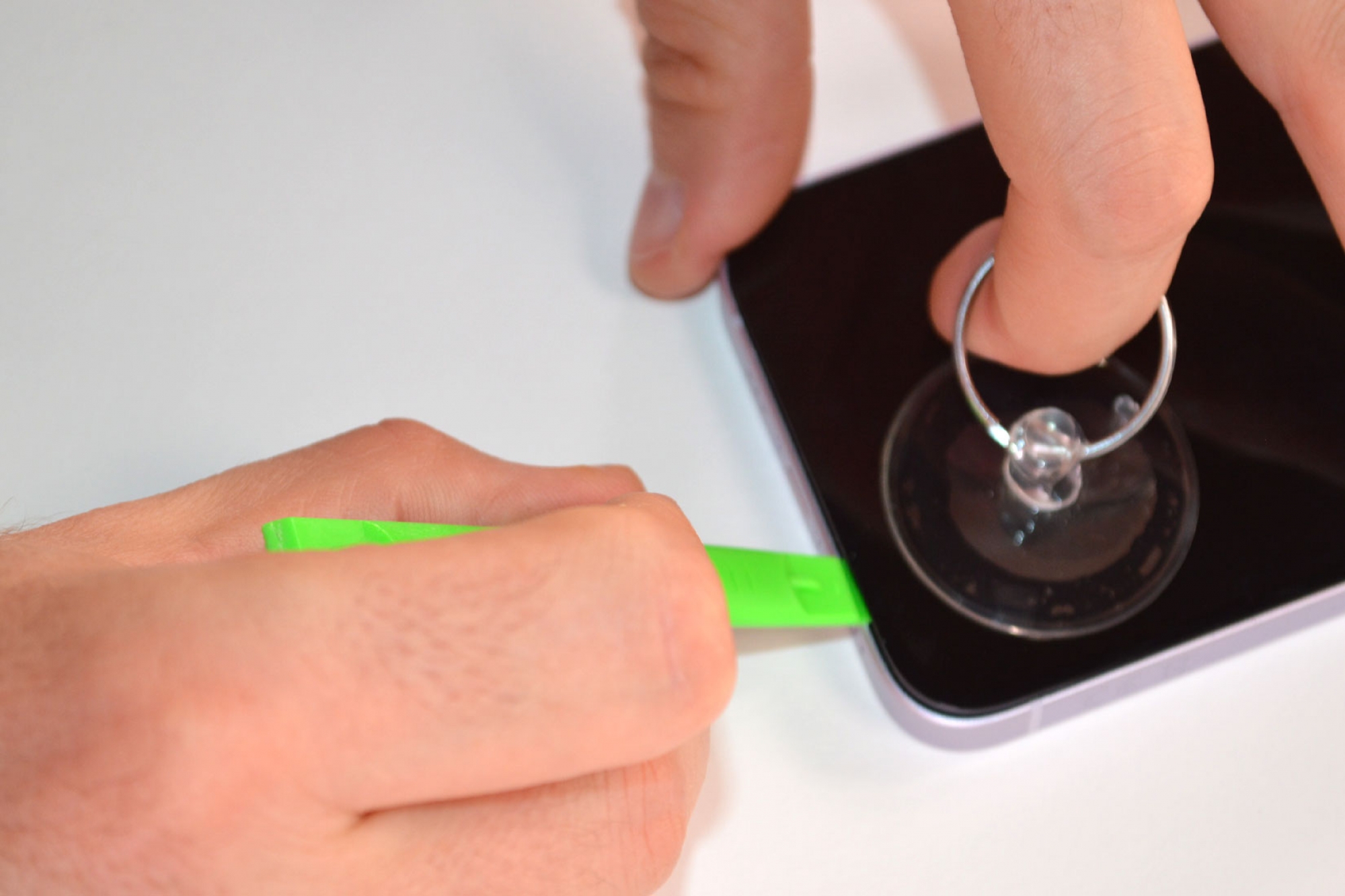

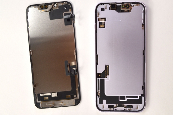

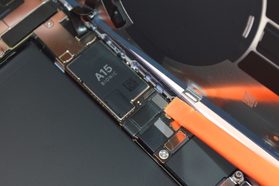

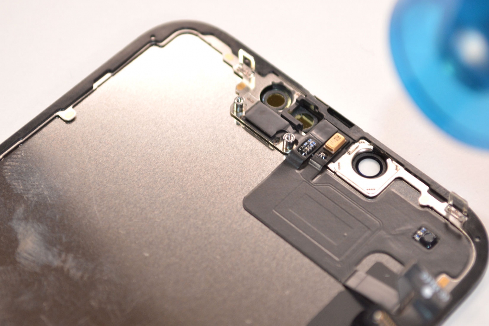

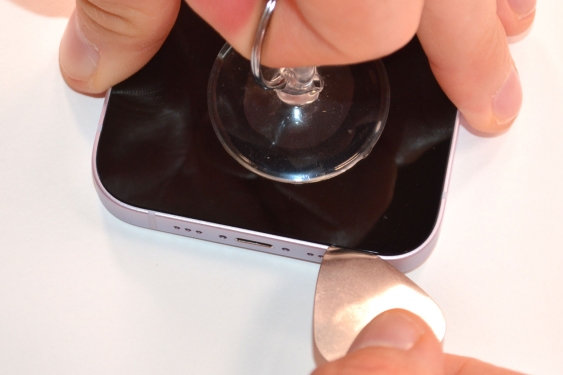

Collez la ventouse avant de tirer son anneau pour soulever l'écran et pouvoir introduire le médiator fin.

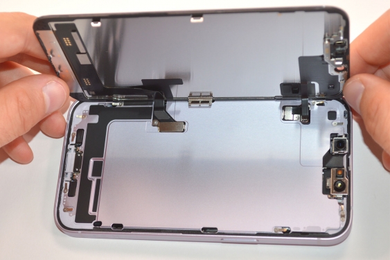

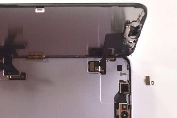

Basculez ensuite l'écran vers la gauche en faisant attention à ses nappes.

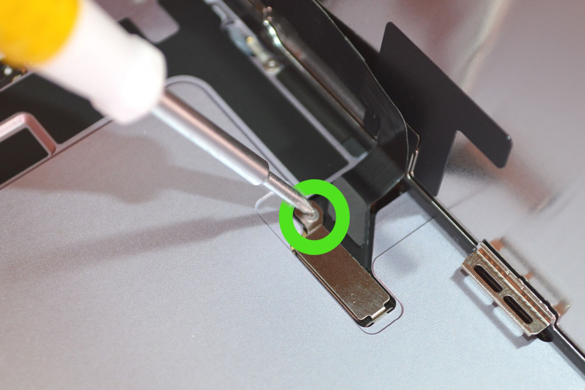

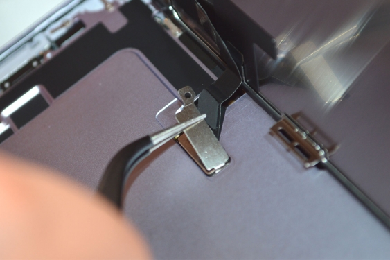

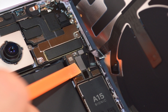

Débranchez la nappe.

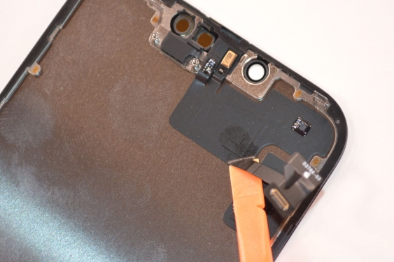

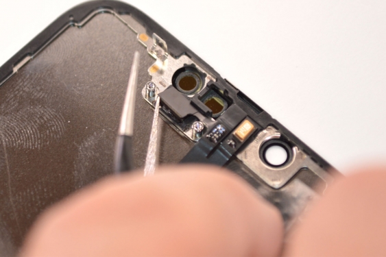

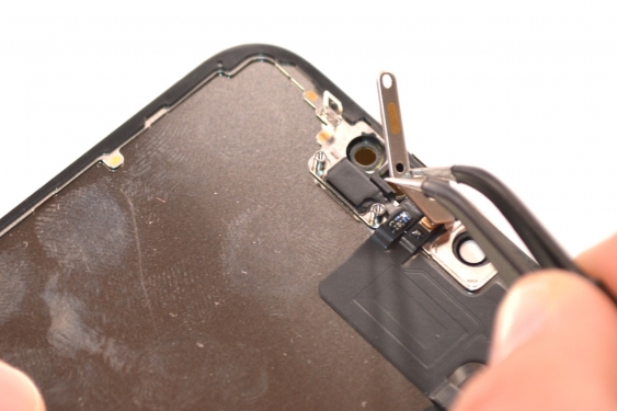

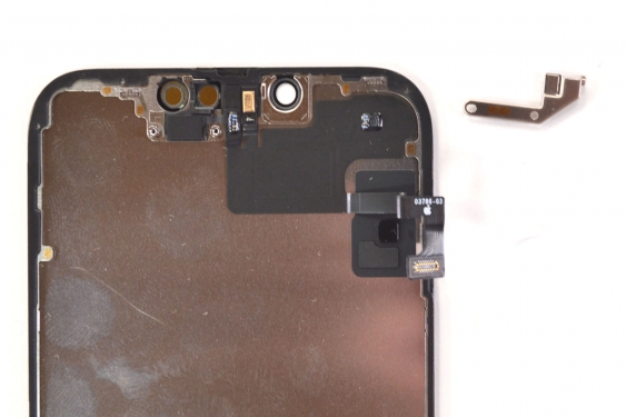

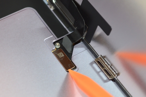

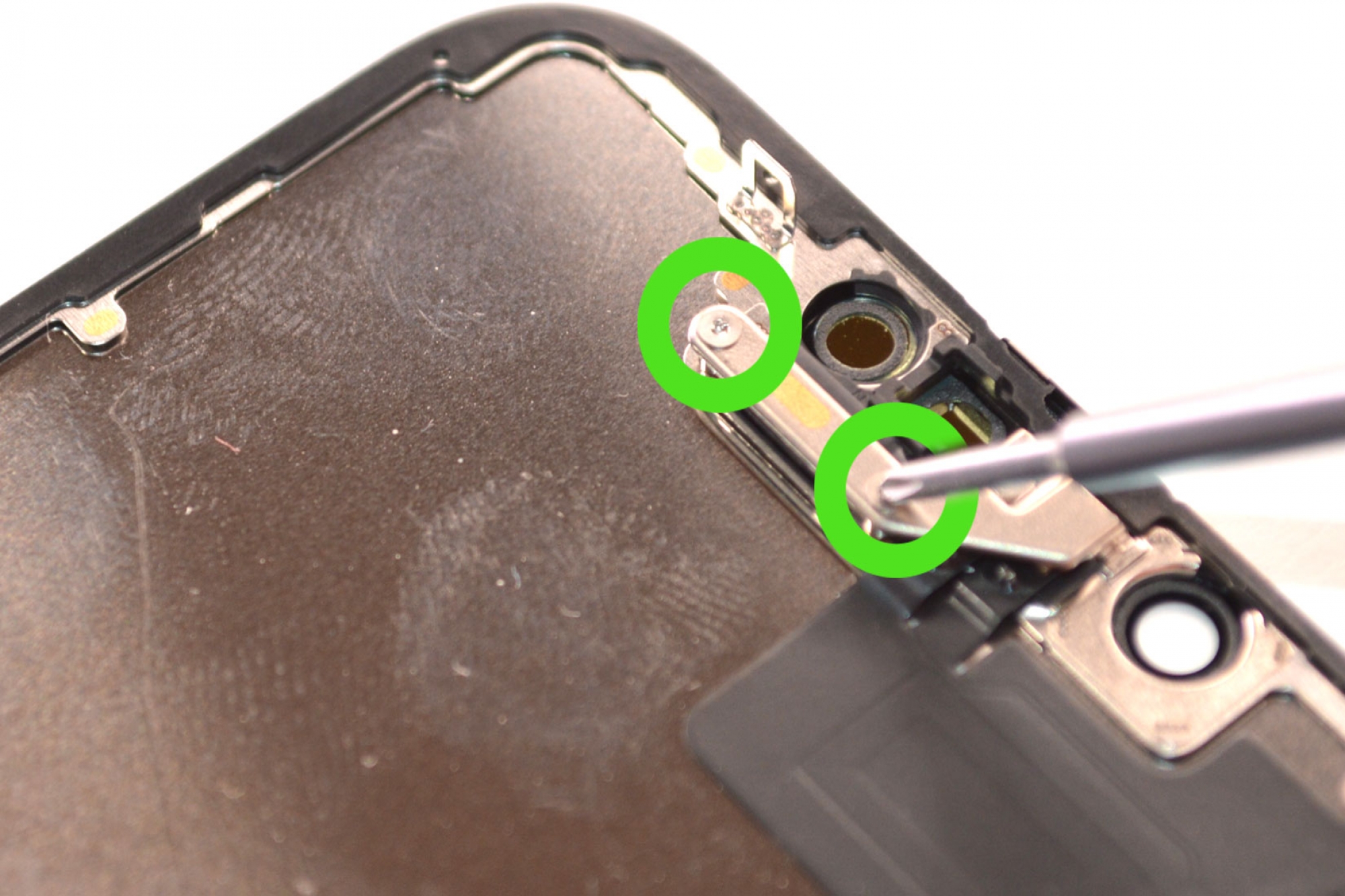

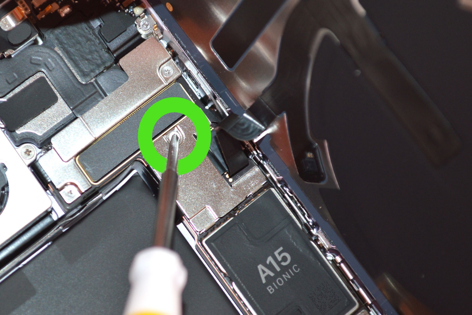

Retirez la plaquette et débranchez la nappe des capteurs.

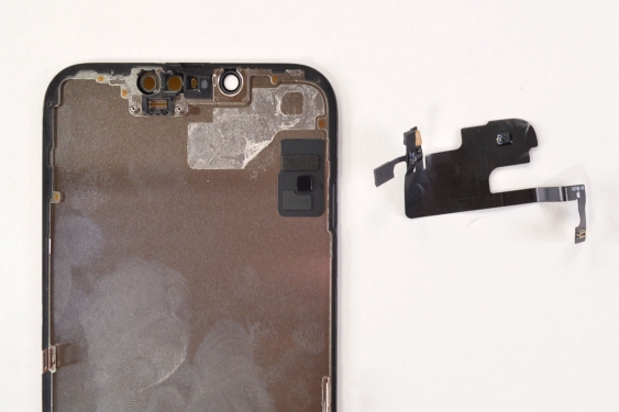

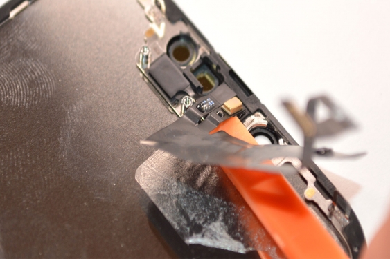

Introduisez délicatement le levier sous la nappe pour la décoller petit à petit du châssis. Continuez par le micro puis par les capteurs.
