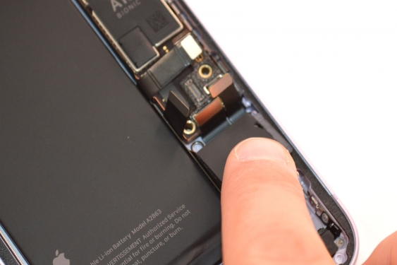

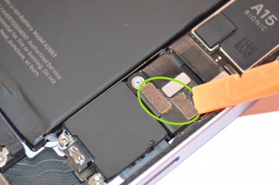

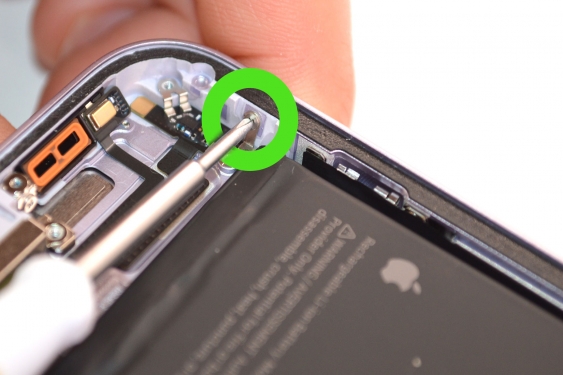

Débranchez la batterie pour continuer la réparation en toute sécurité.

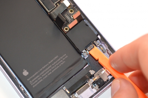

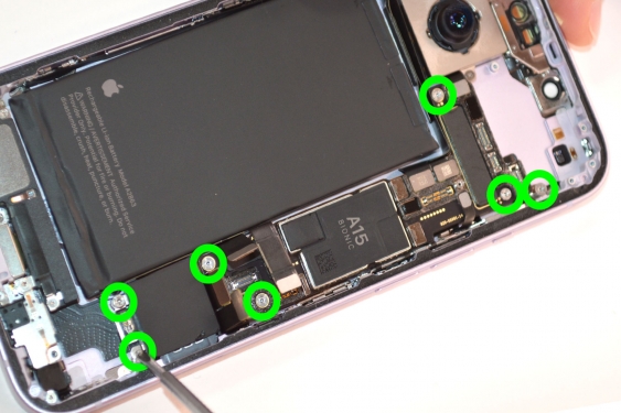

Sortez la plaque puis déconnectez la nappe de l'induction pour libérer la vitre arrière.

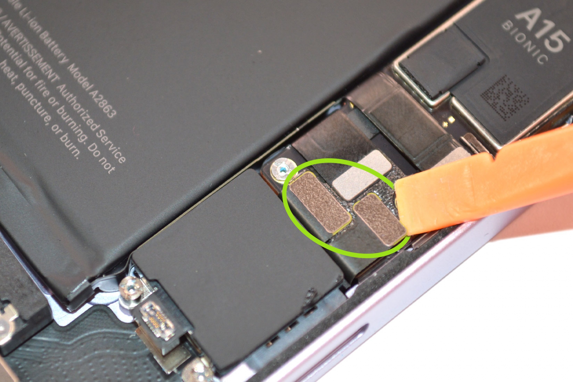

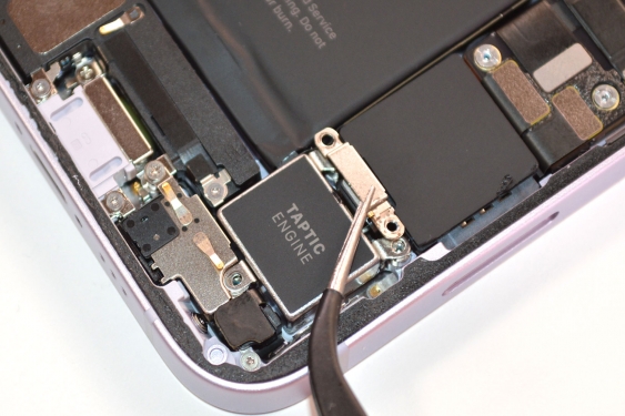

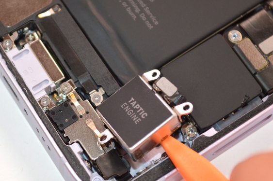

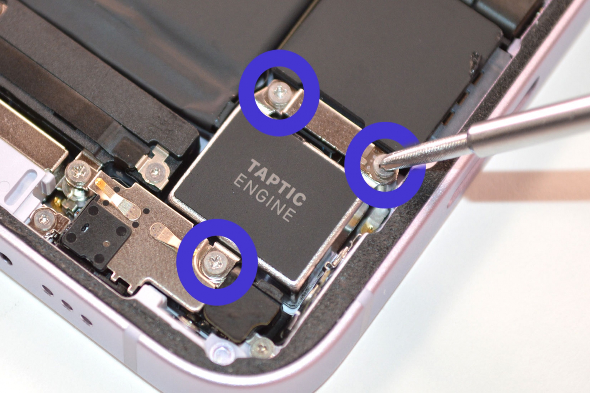

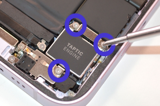

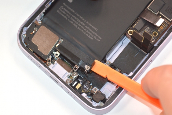

Récupérez la plaquette afin de pouvoir ensuite déconnectez la nappe du Taptic Engine.

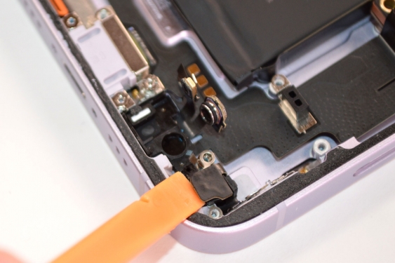

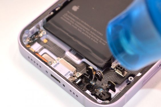

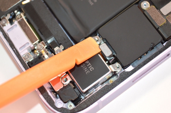

Glissez le levier sous le vibreur pour l'extraire du châssis.

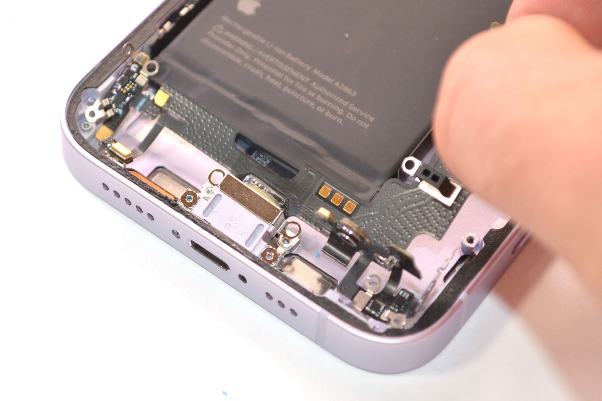

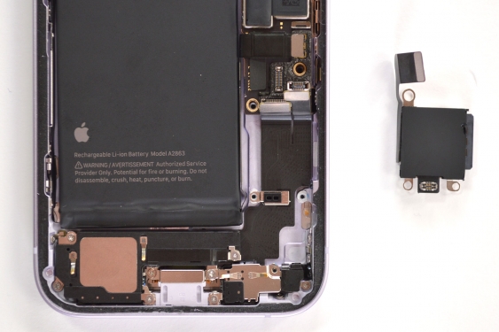

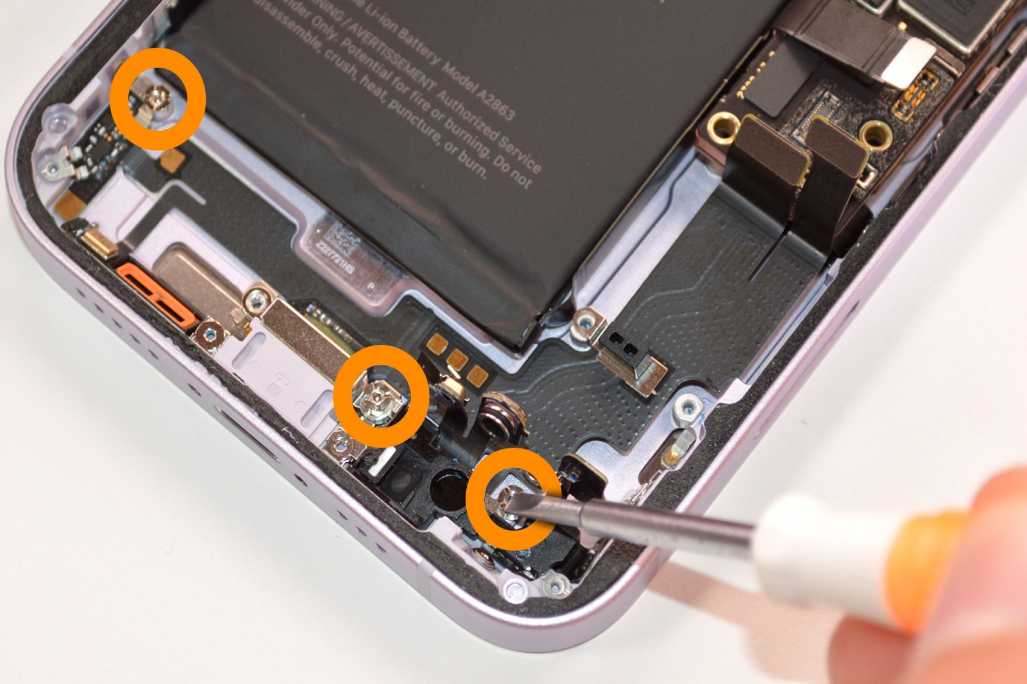

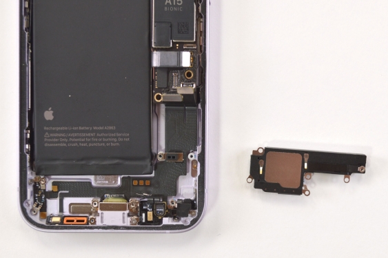

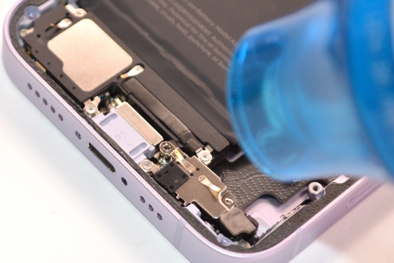

Soulevez le lecteur de carte SIM pour pouvoir le passer par dessus le rebord du pas de vis.

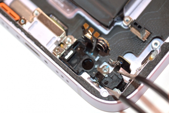

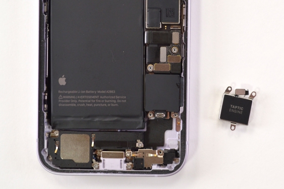

Sortez enfin le composant de son emplacement.

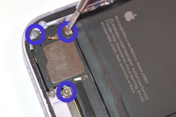

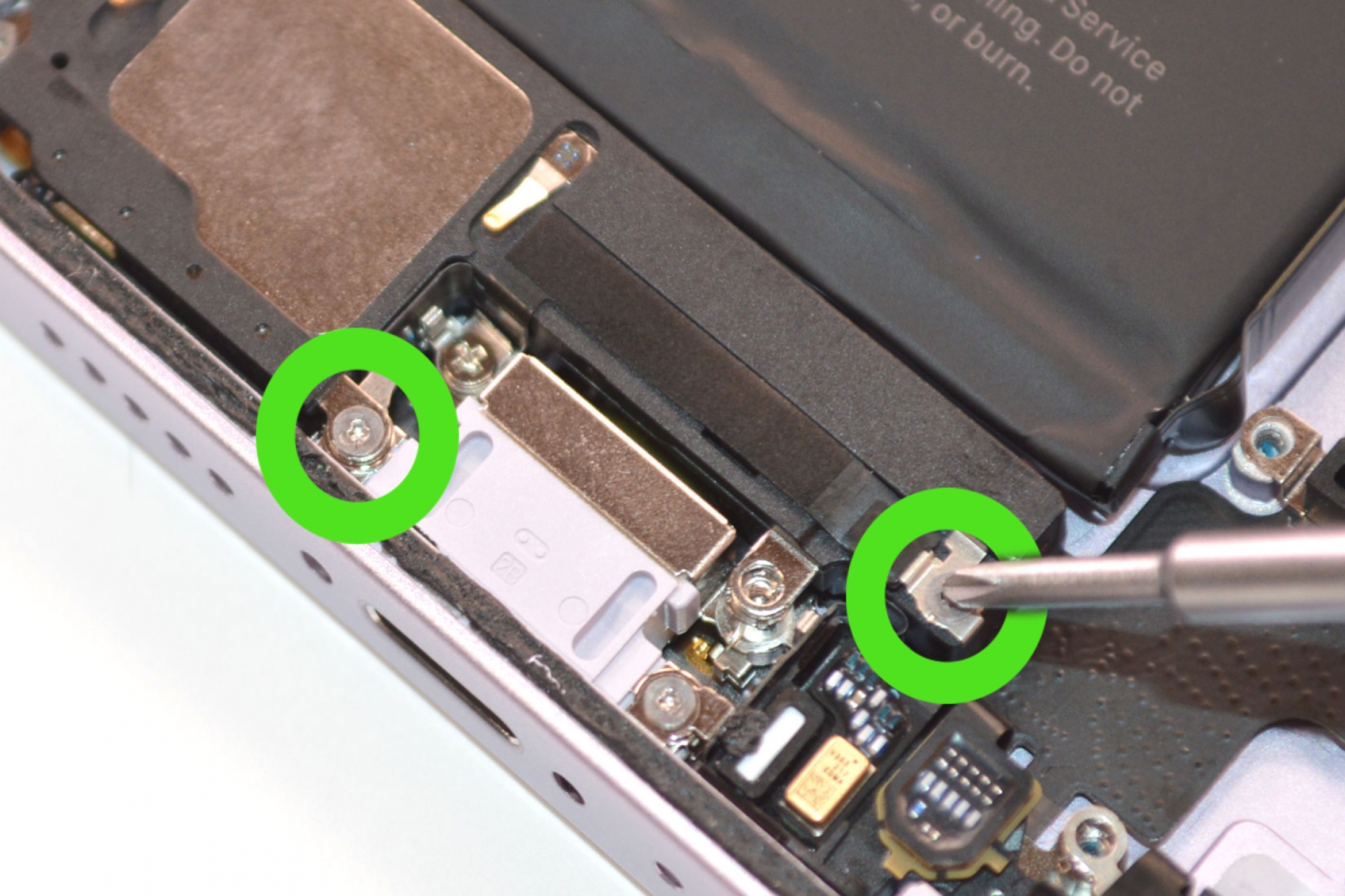

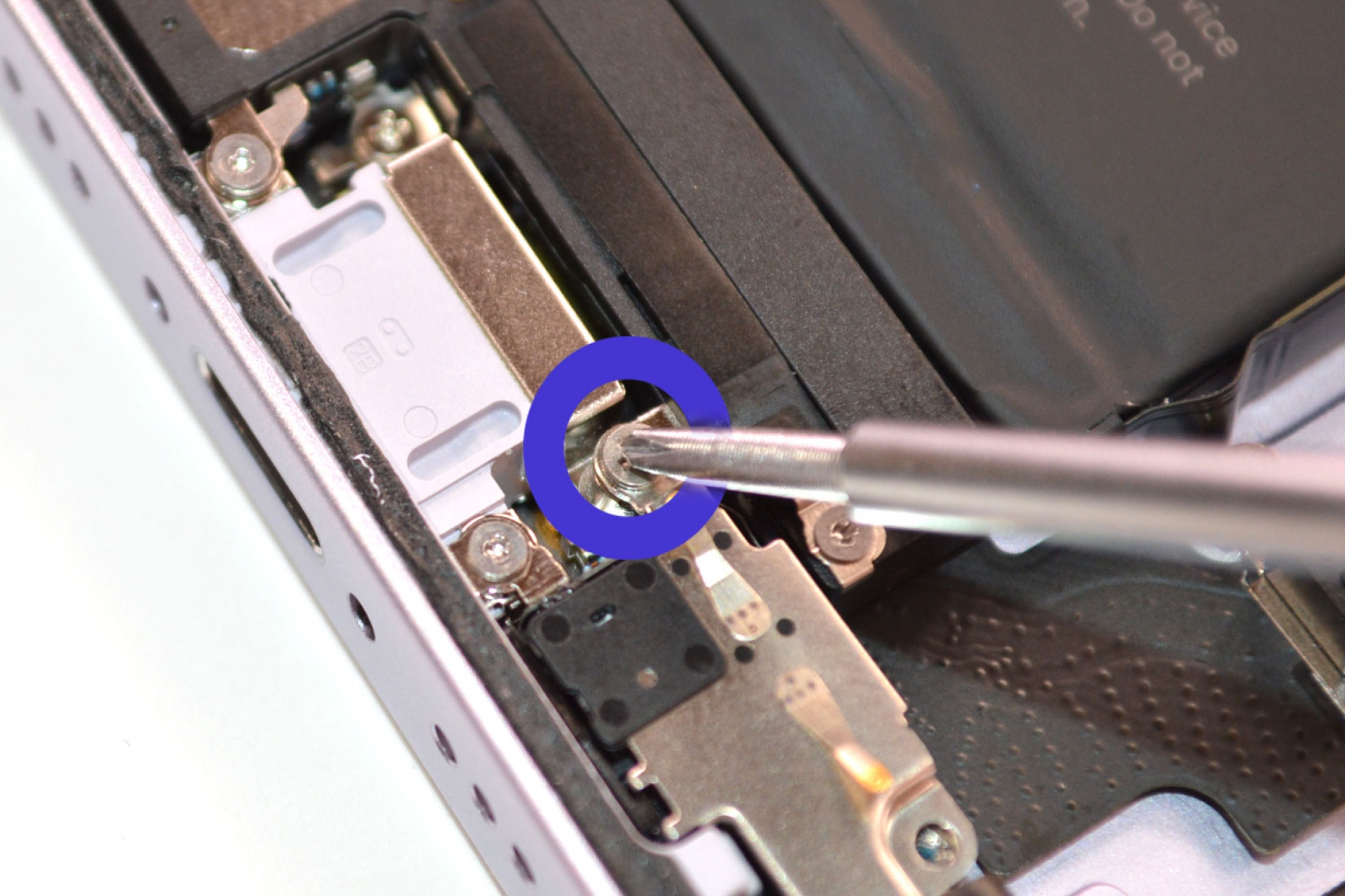

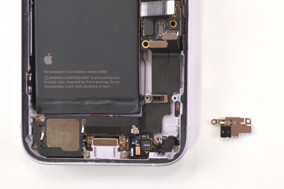

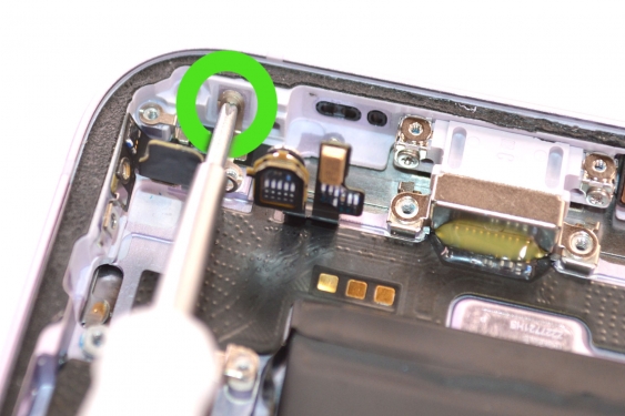

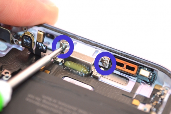

Saisissez le support métallique et mettez le de coté.

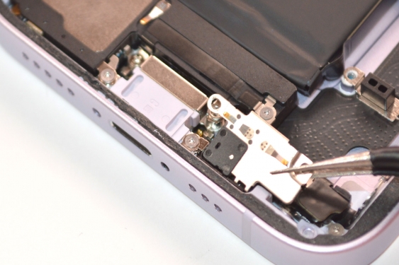

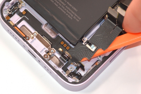

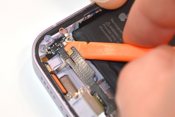

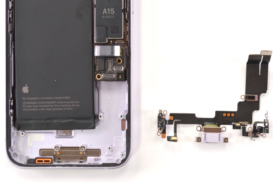

Introduisez le levier sous le composant pour le soulever et le sortir de l'iPhone 14.

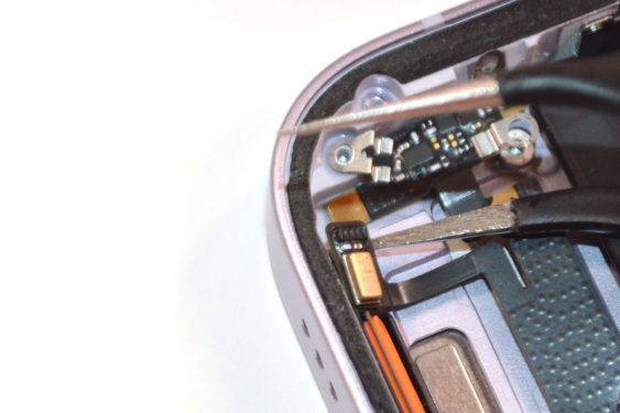

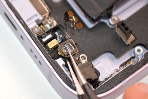

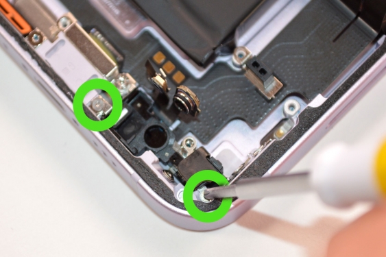

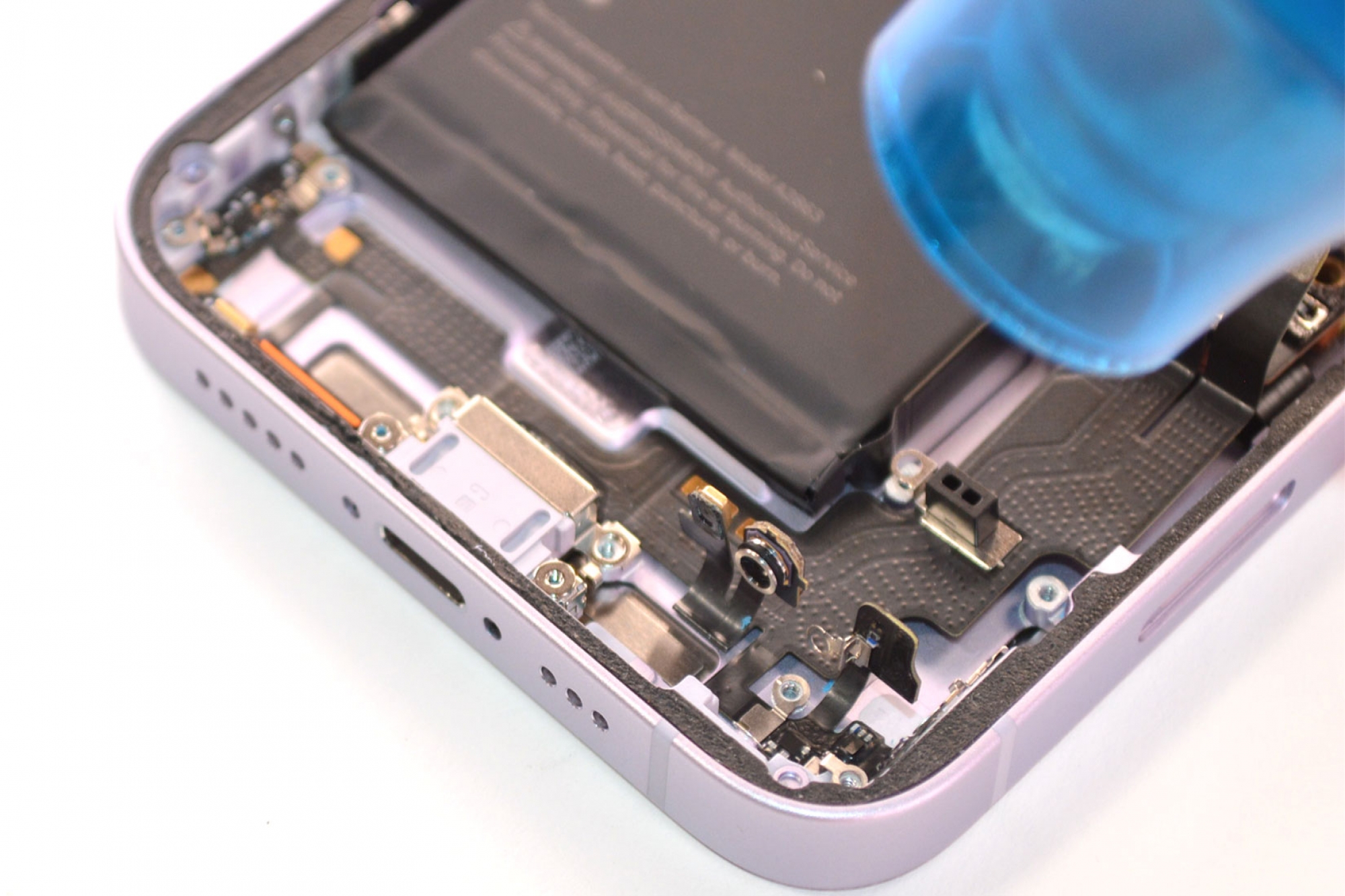

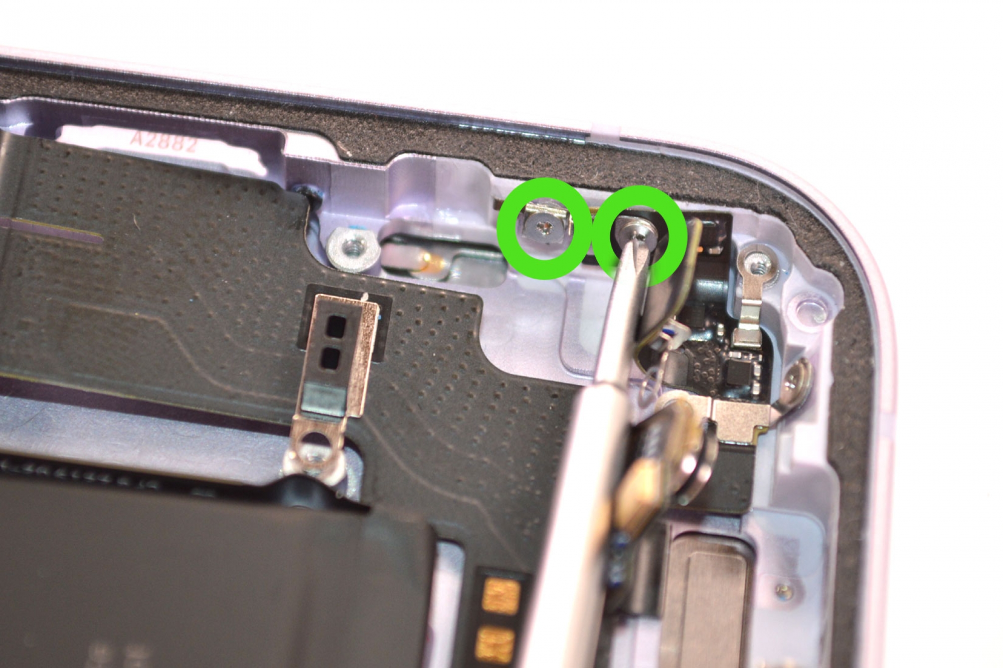

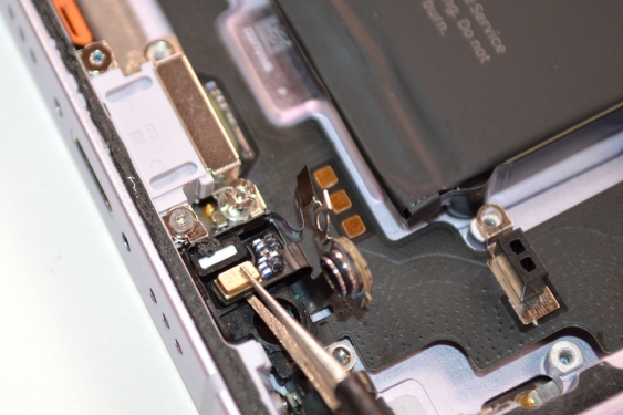

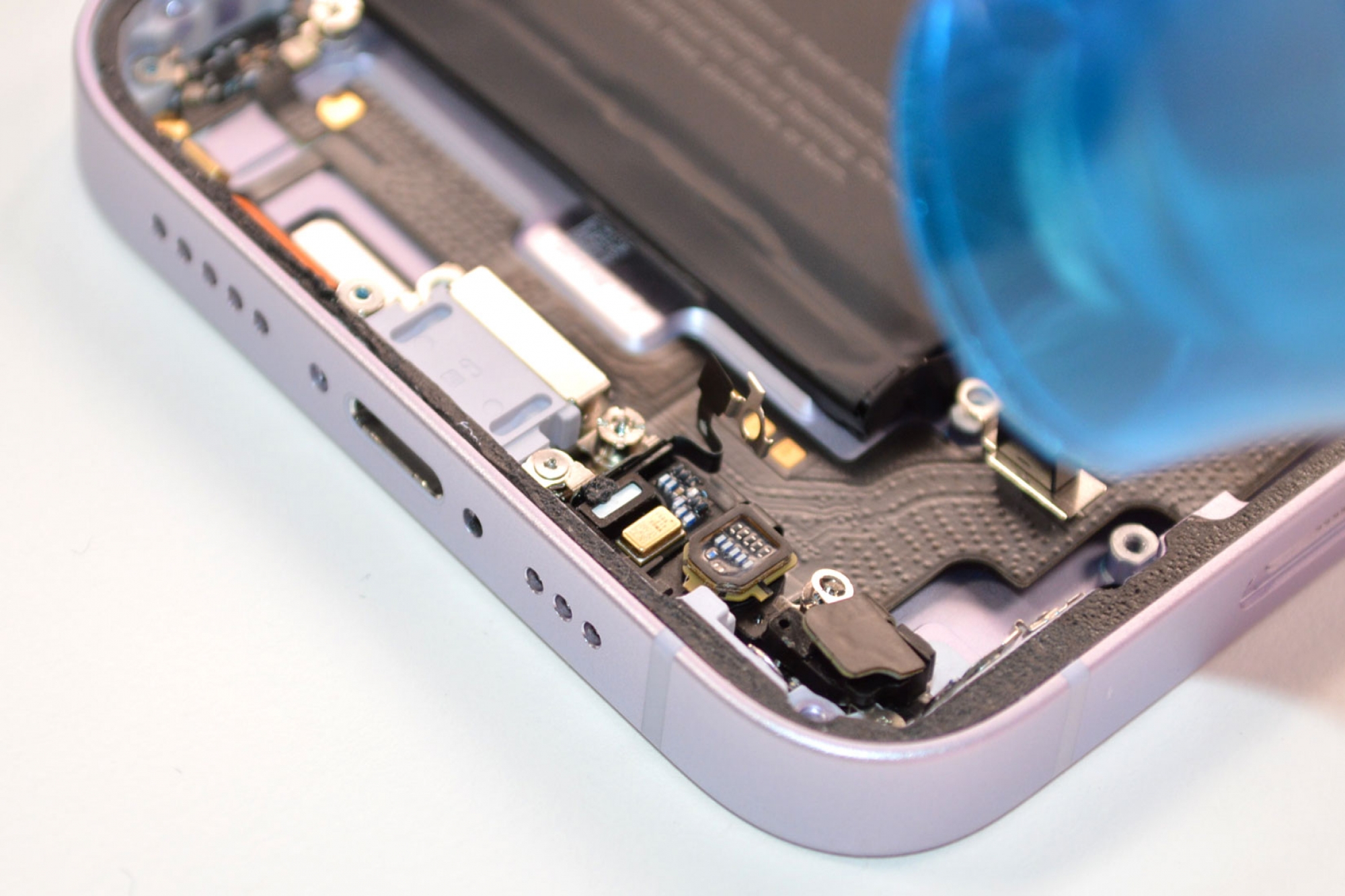

Chauffez puis retirez le support du micro.

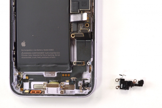

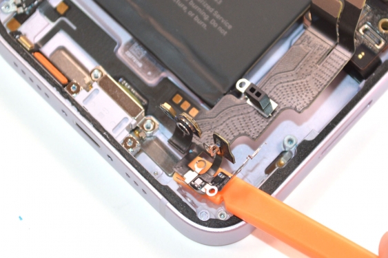

Introduisez le levier sous le composant pour le décoller petit à petit du châssis. Décollez également le micro avec la pincette.
