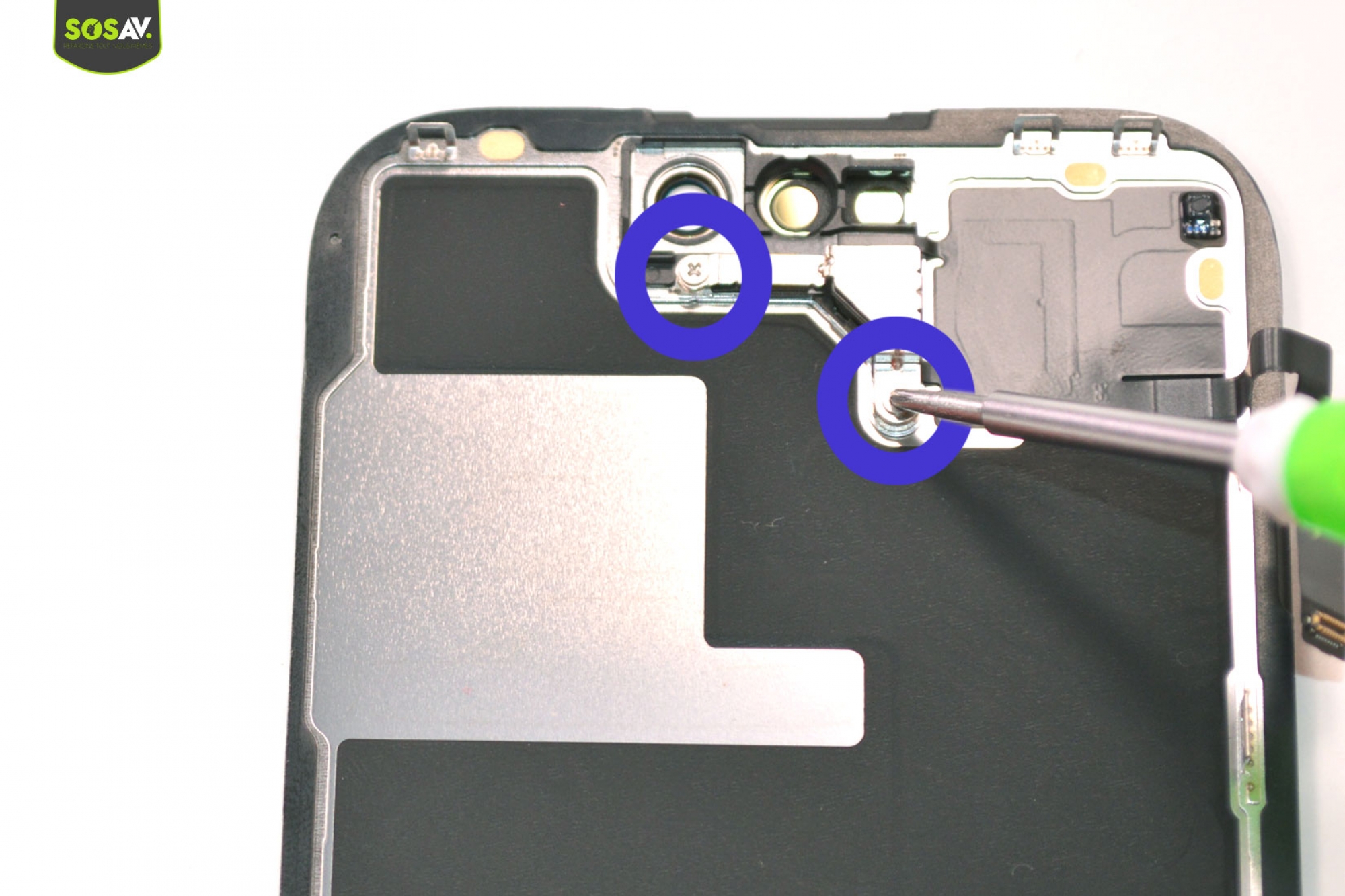

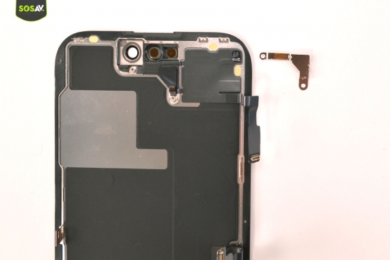

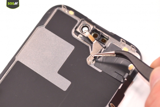

Mettez de coté la plaquette métallique qui protège les capteurs.

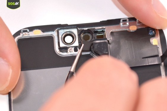

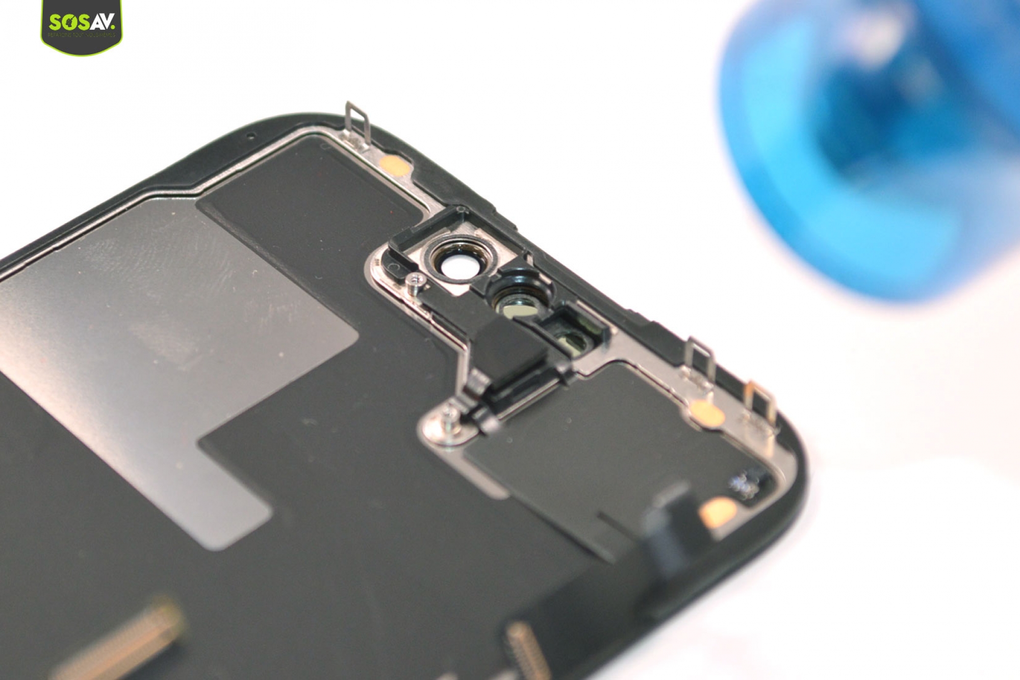

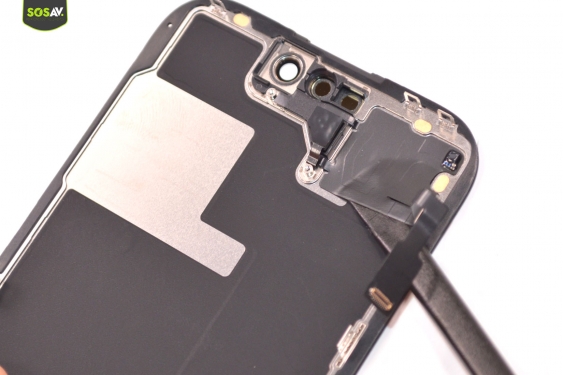

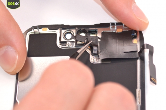

Introduisez le levier sous la nappe pour la décoller délicatement du dos de l'écran. Soulevez les capteurs en vous aidant de la pincette.

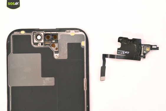

Mettez de coté la nappe.
