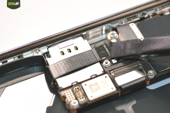

Récupérez la plaquette de protection avant de débrancher la nappe de la batterie. Attaquez-vous ensuite aux nappes de l'écran.
Sortez le du châssis pour continuer la réparation.

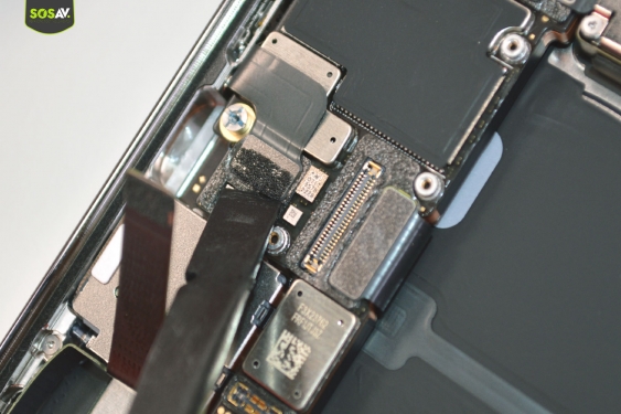

Débranchez la nappe du vibreur avant de l'extraire de votre iPhone 14 Pro.
Faites la même chose pour la languette se trouvant du coté des caméras arrière.

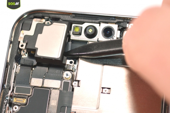

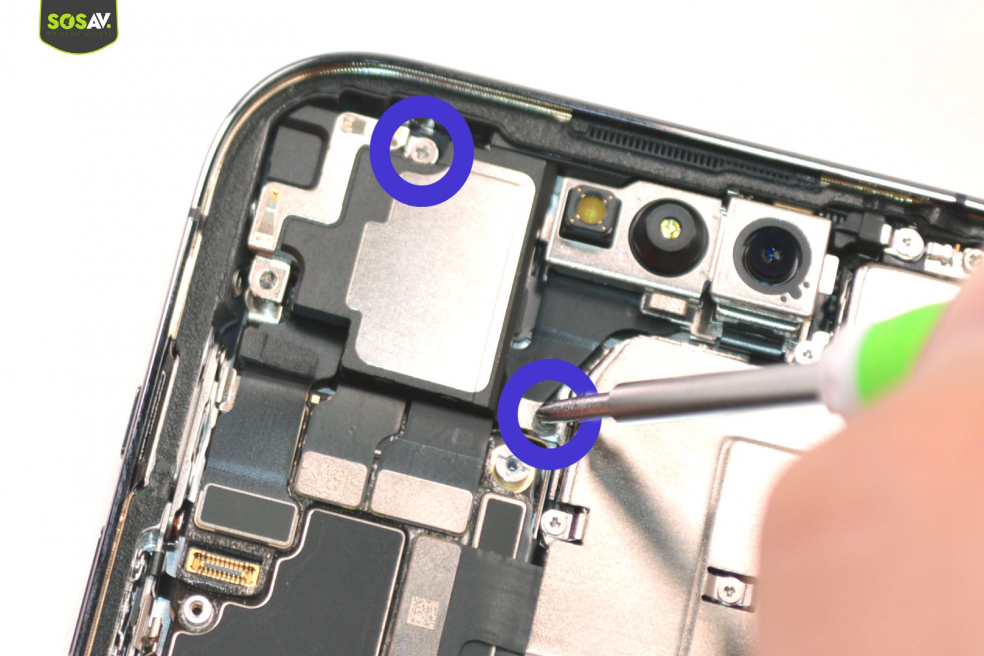

Glissez le levier sous le haut-parleur interne pour l'extraire.

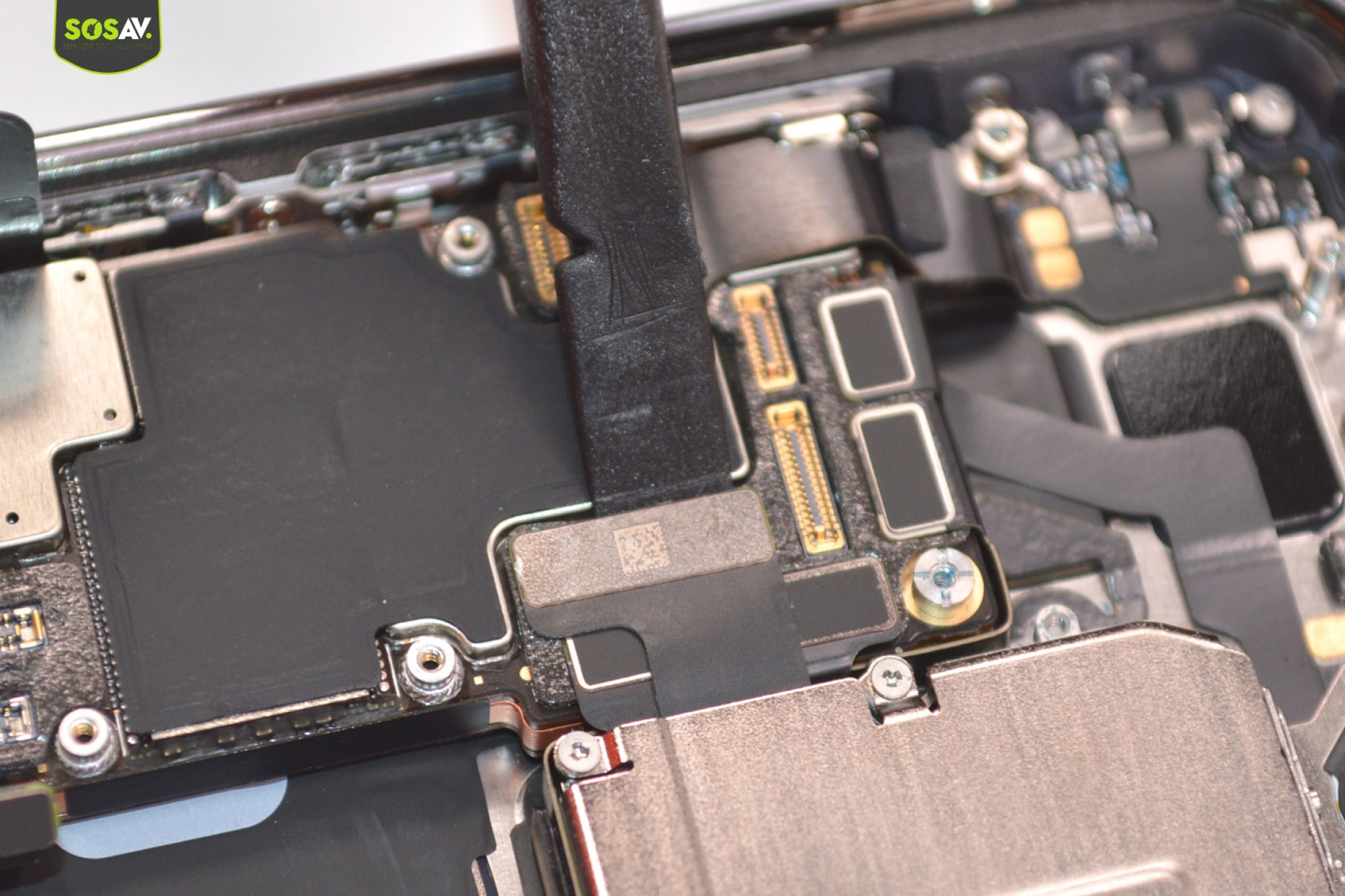

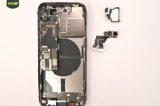

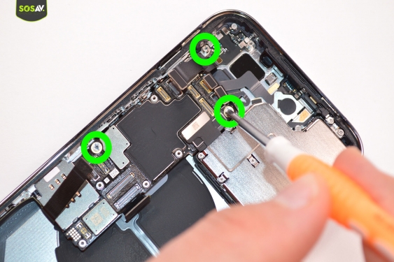

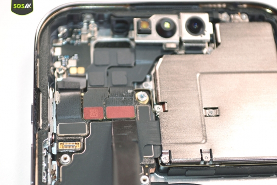

Débranchez les deux nappes de la caméra facetime puis mettez la de coté.

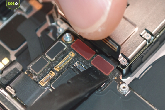

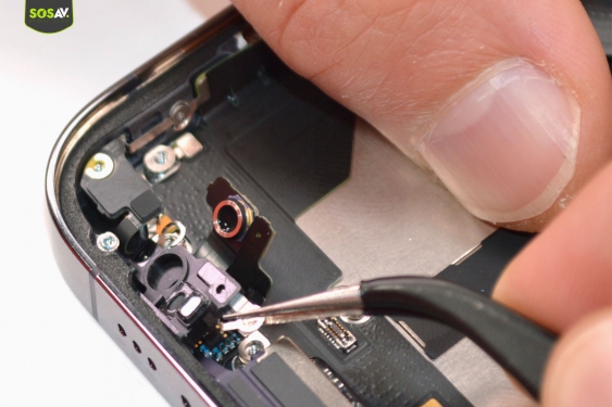

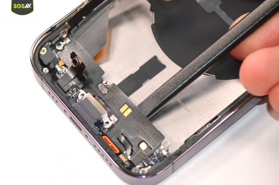

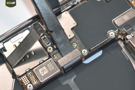

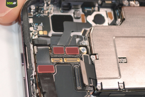

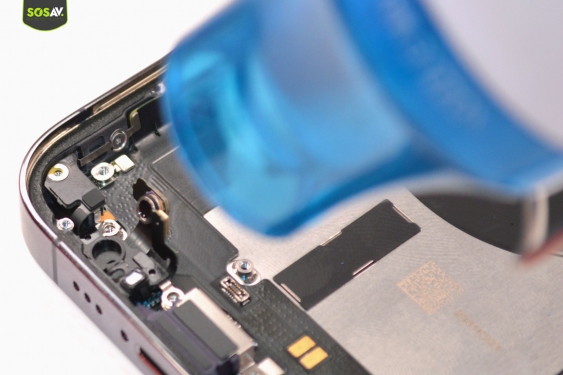

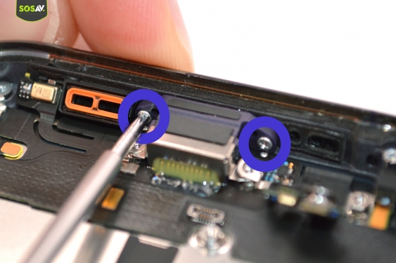

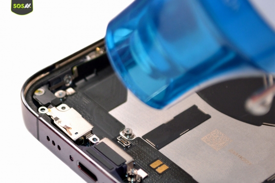

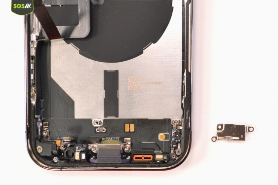

Ôtez cette dernière puis déconnectez la nappe du connecteur de charge, celle des boutons puis la seconde nappe du connecteur de charge.

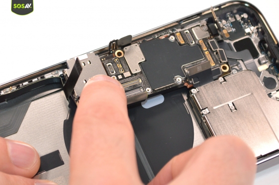

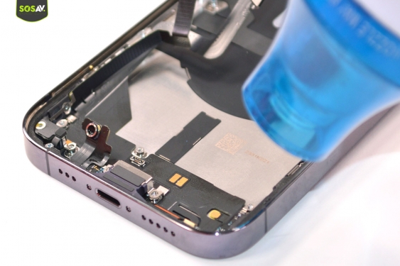

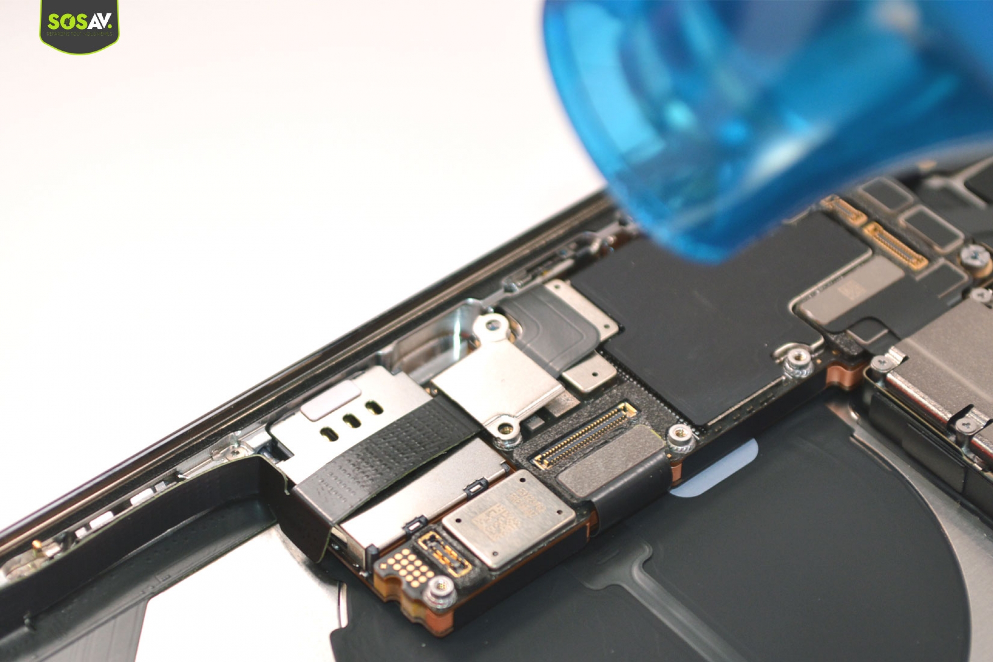

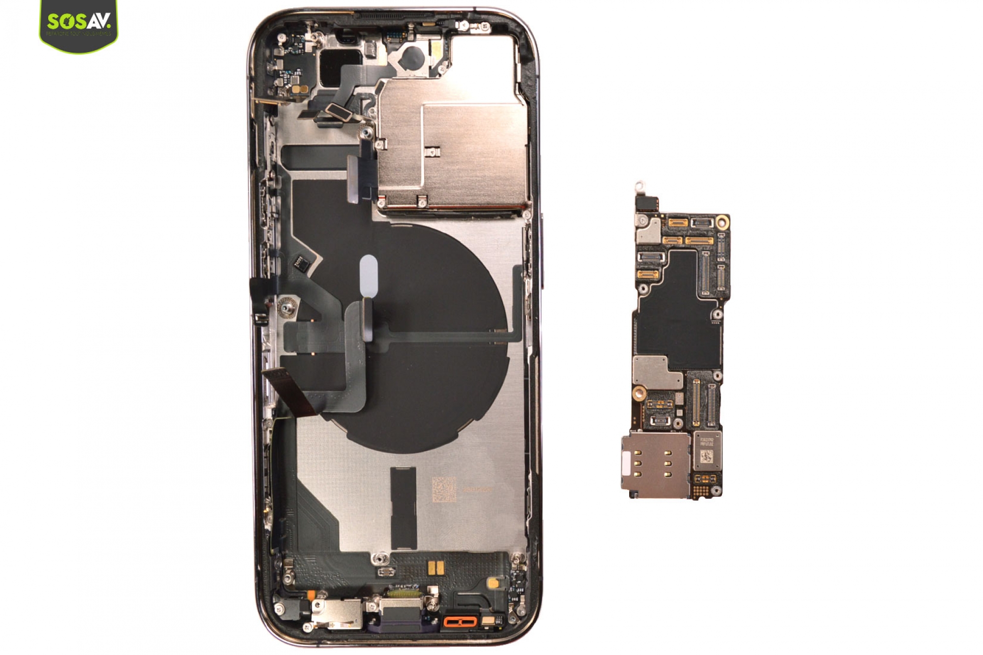

Sortez la carte mère du châssis en vous aidant du levier.

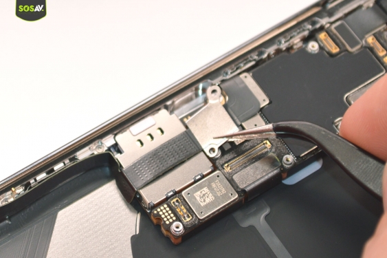

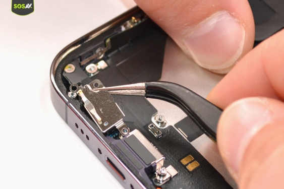

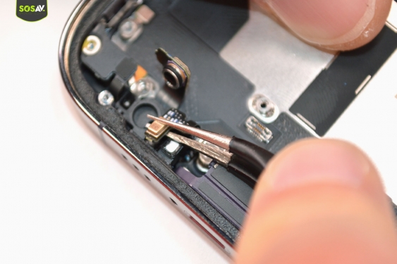

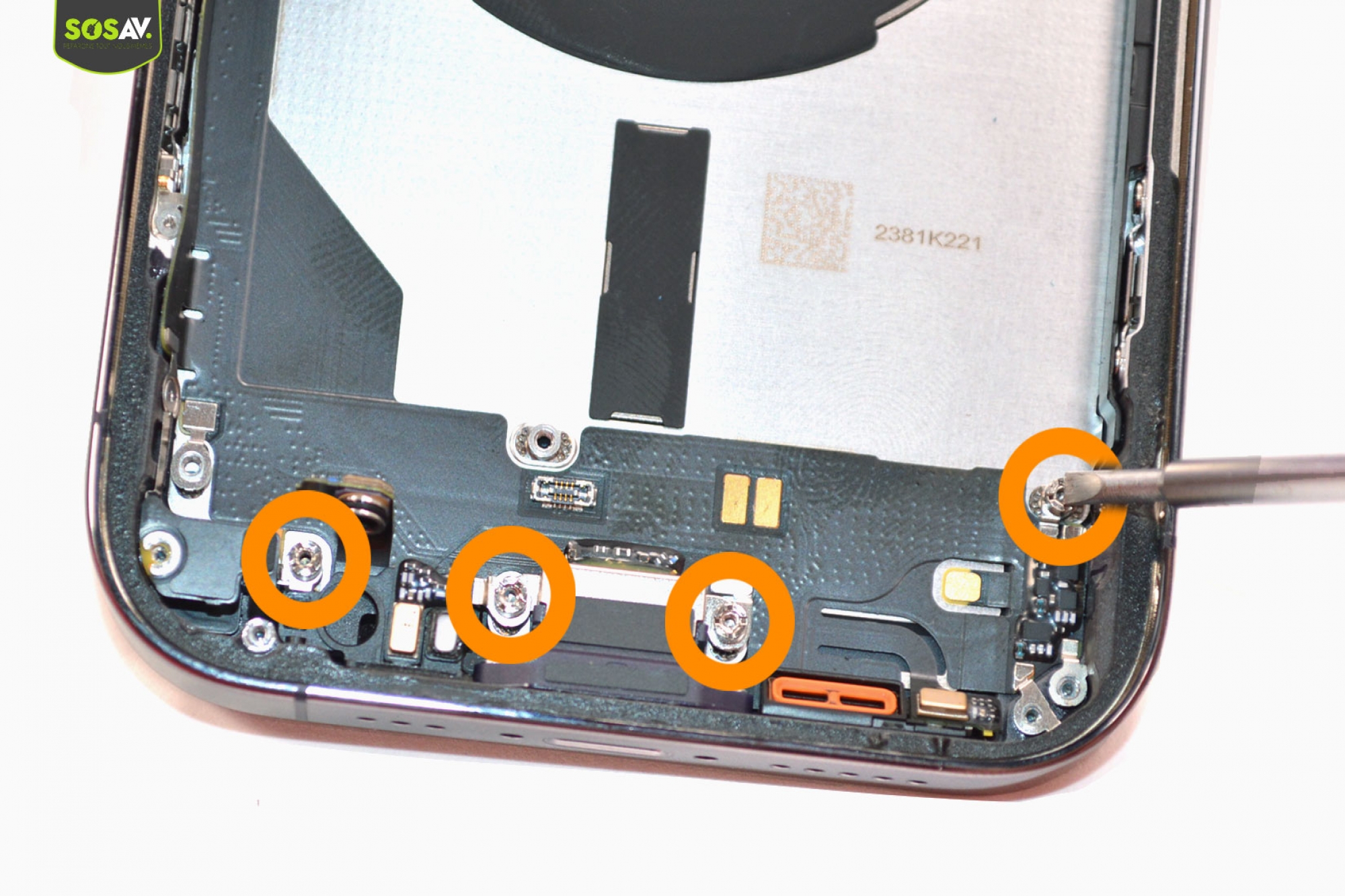

Chauffez la plaquette pour pouvoir la sortir avec la pincette du téléphone.

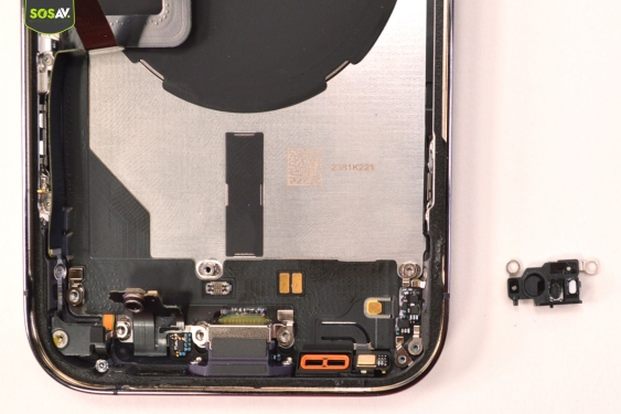

Décollez le micro et le baromètre de leur support.
