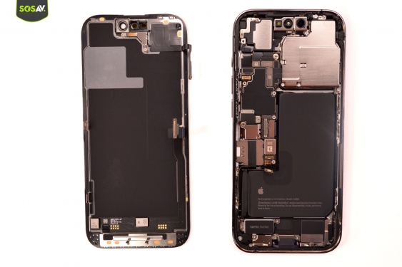

- Ecran noir
- Batterie cassée
- Batterie gonflée

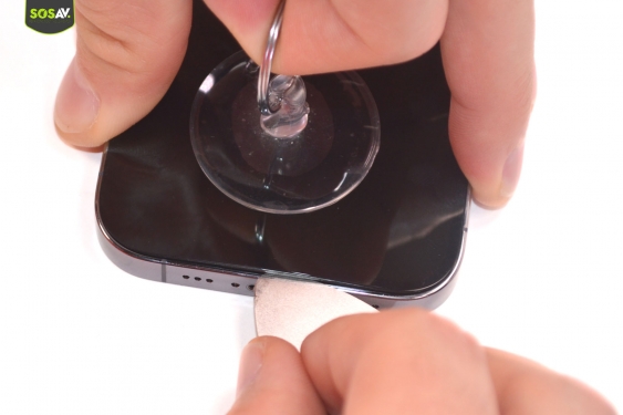

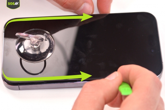

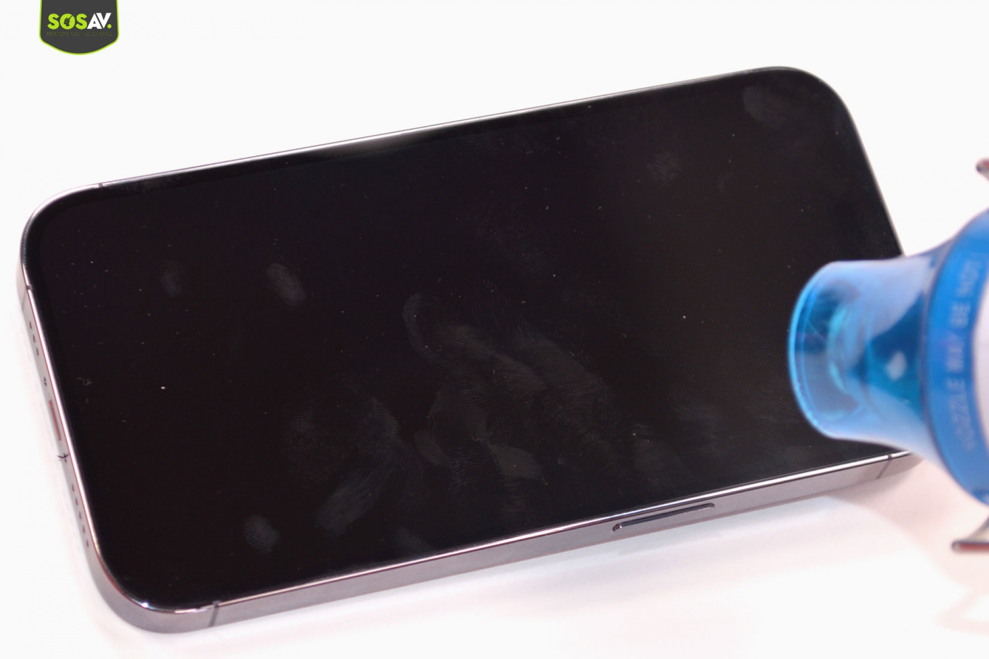

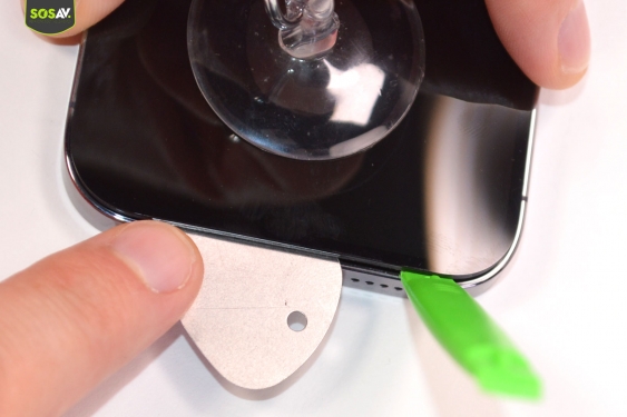

Soulevez l'écran avec la ventouse afin de pouvoir introduire le médiator en métal fin entre la vitre avant et le châssis.
Remplacez par la suite l'outil par la spatule verte. Faites circuler l'ustensile sur toute la longueur de l'écran pour le décoller.

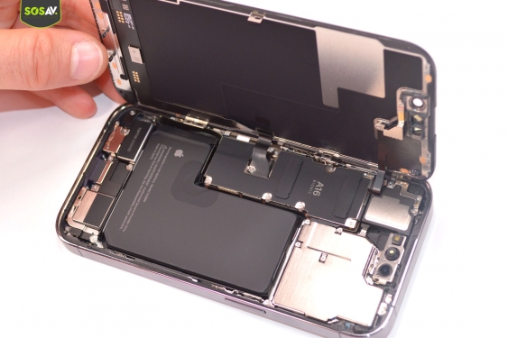

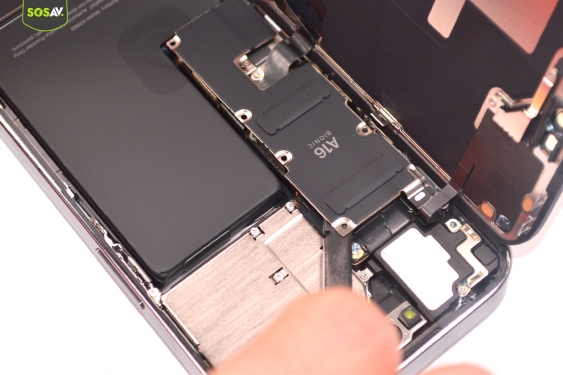

Faites basculer le composant vers la gauche.

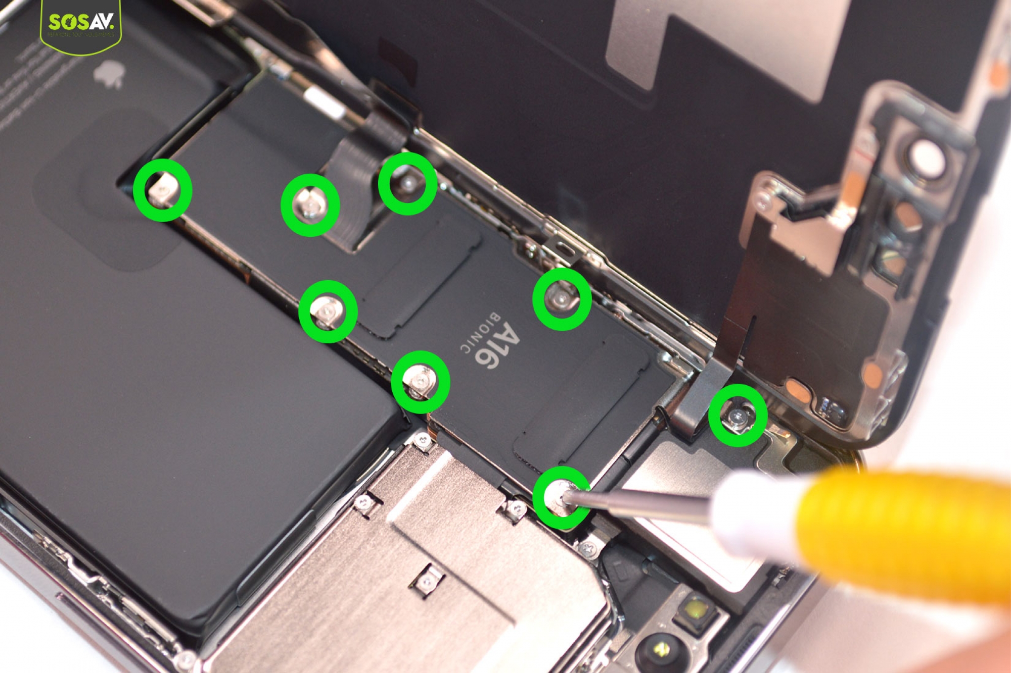

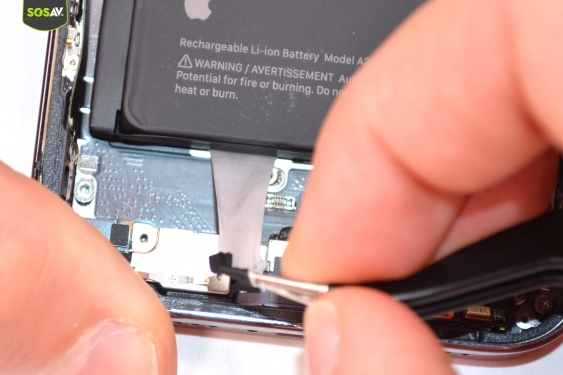

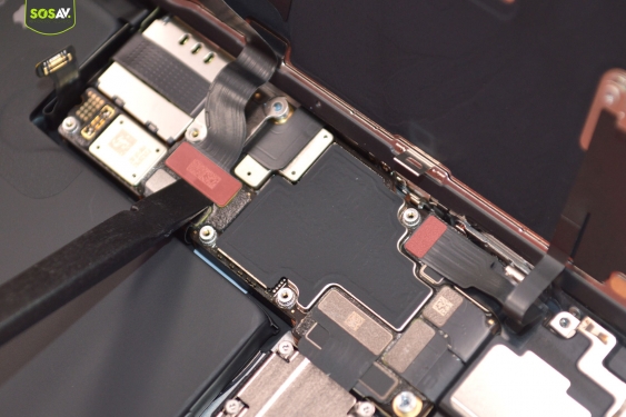

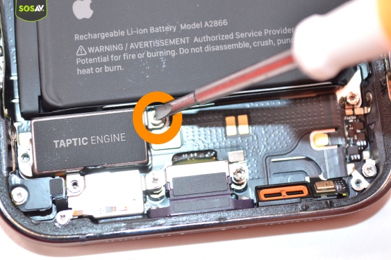

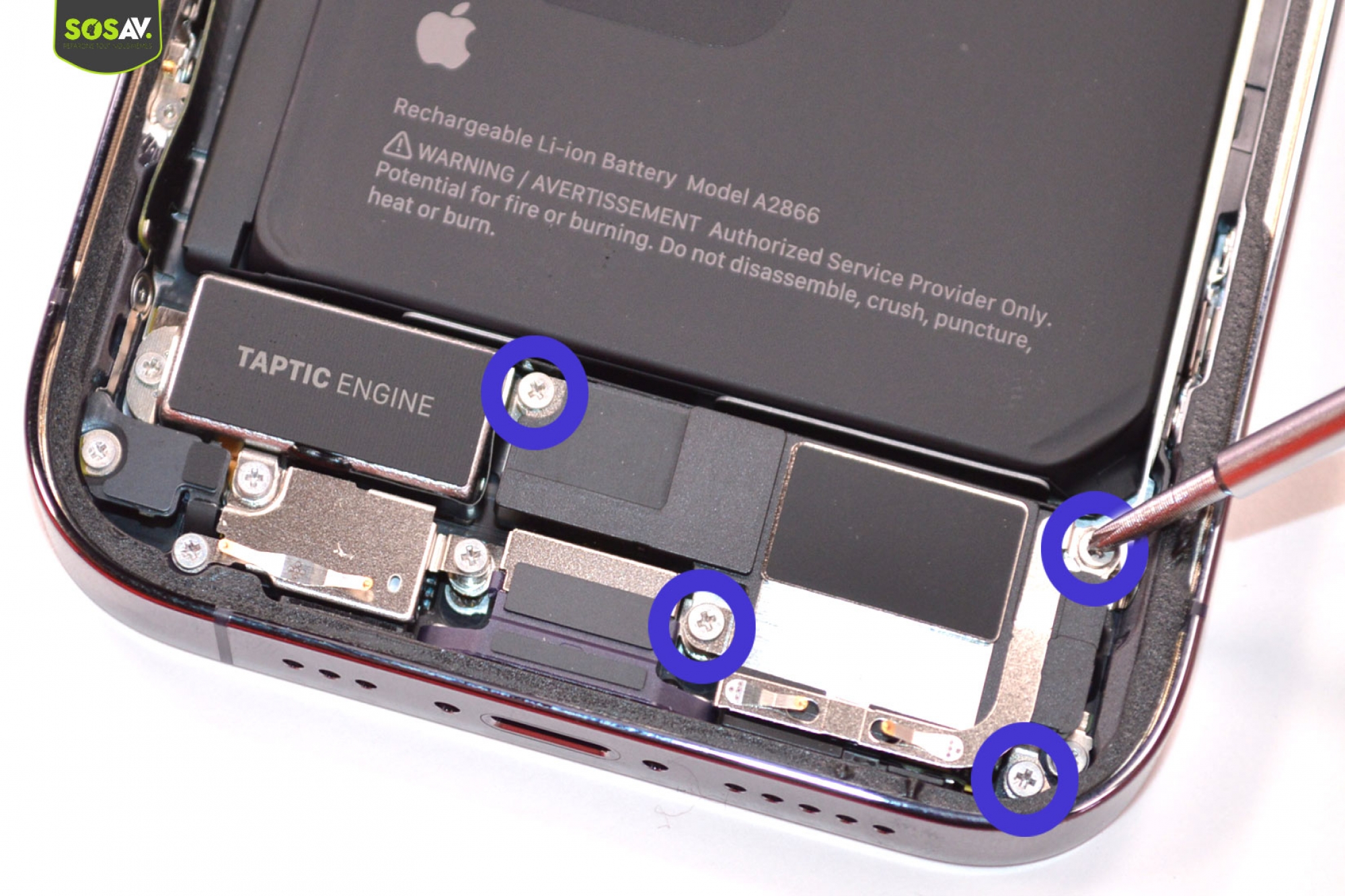

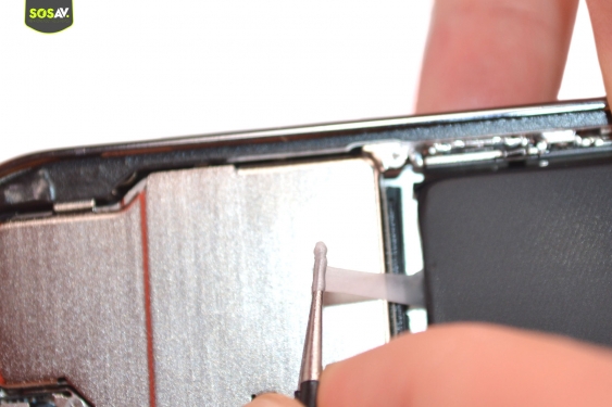

Récupérez la plaquette de protection avant de débrancher la nappe de la batterie. Attaquez-vous ensuite aux nappes de l'écran.
Sortez le du châssis pour continuer la réparation.

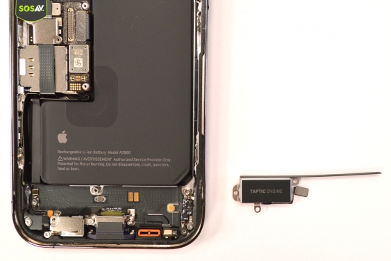

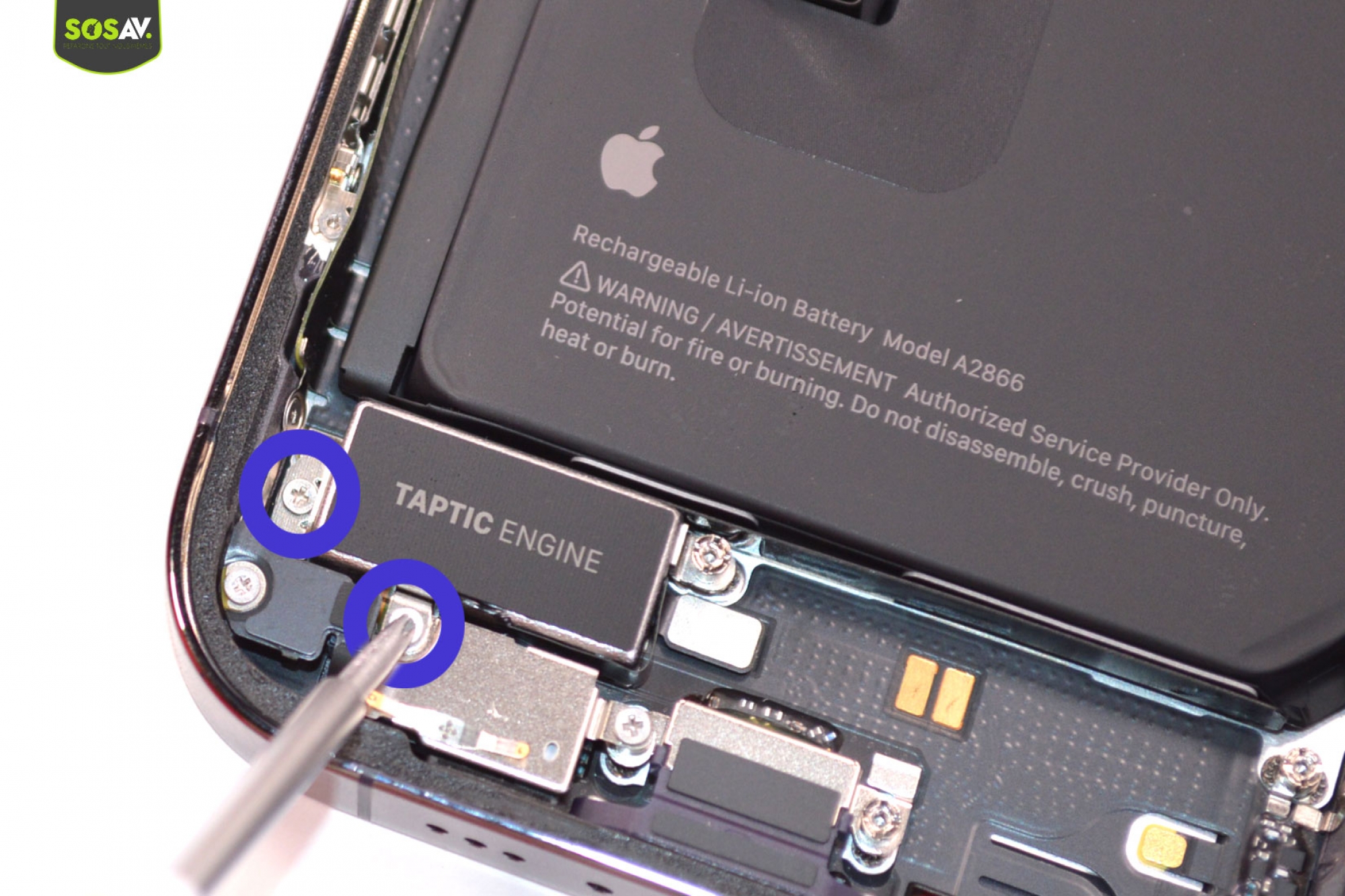

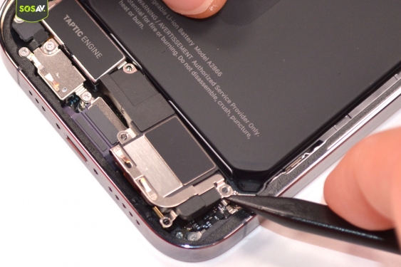

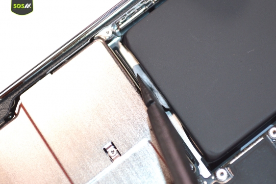

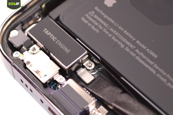

Débranchez la nappe du vibreur avant de l'extraire de votre iPhone 14 Pro.

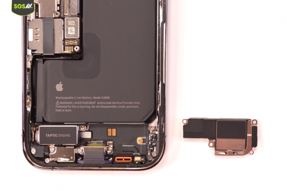

Faites la même chose pour la languette se trouvant du coté des caméras arrière.

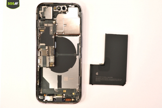

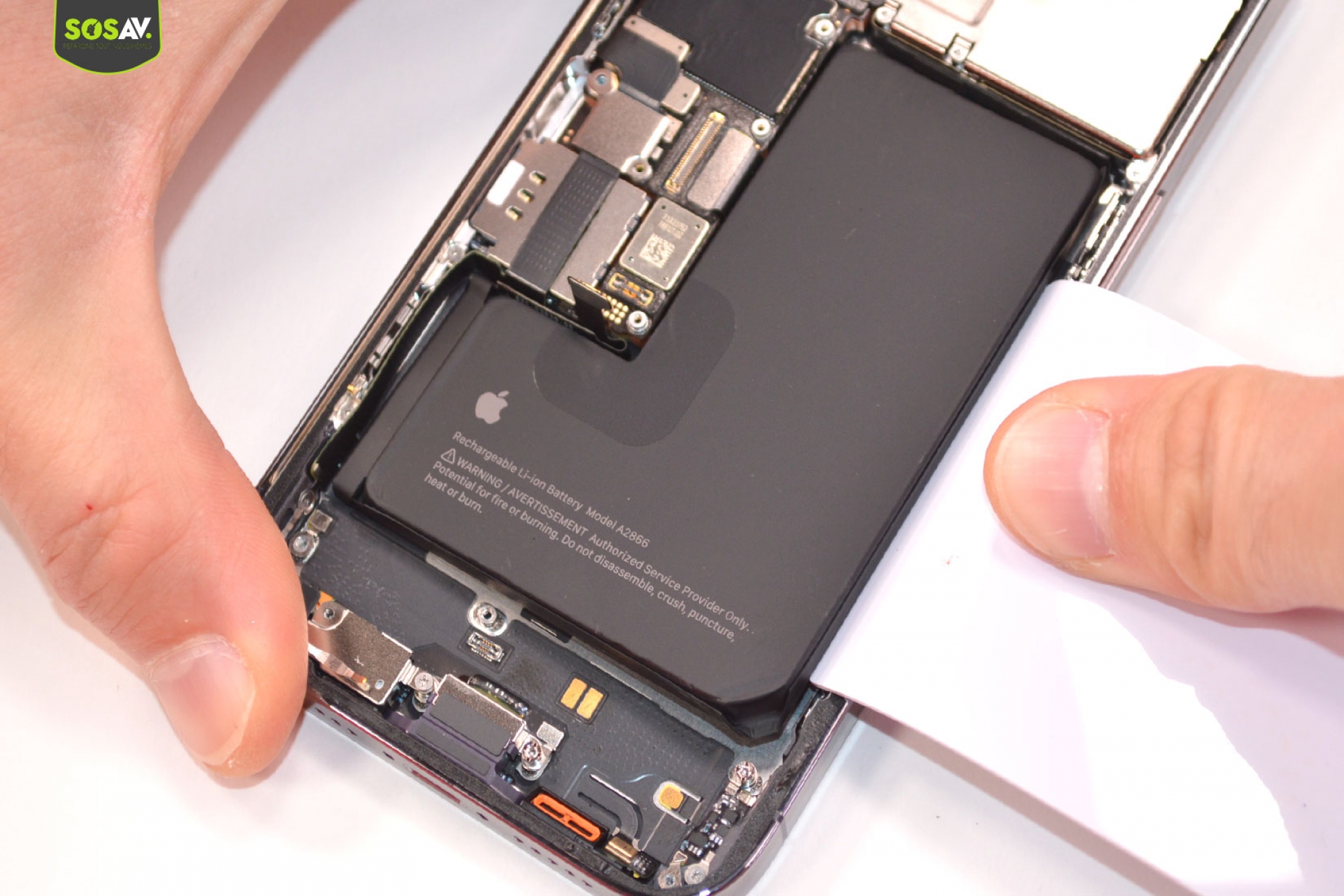

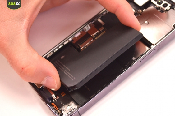

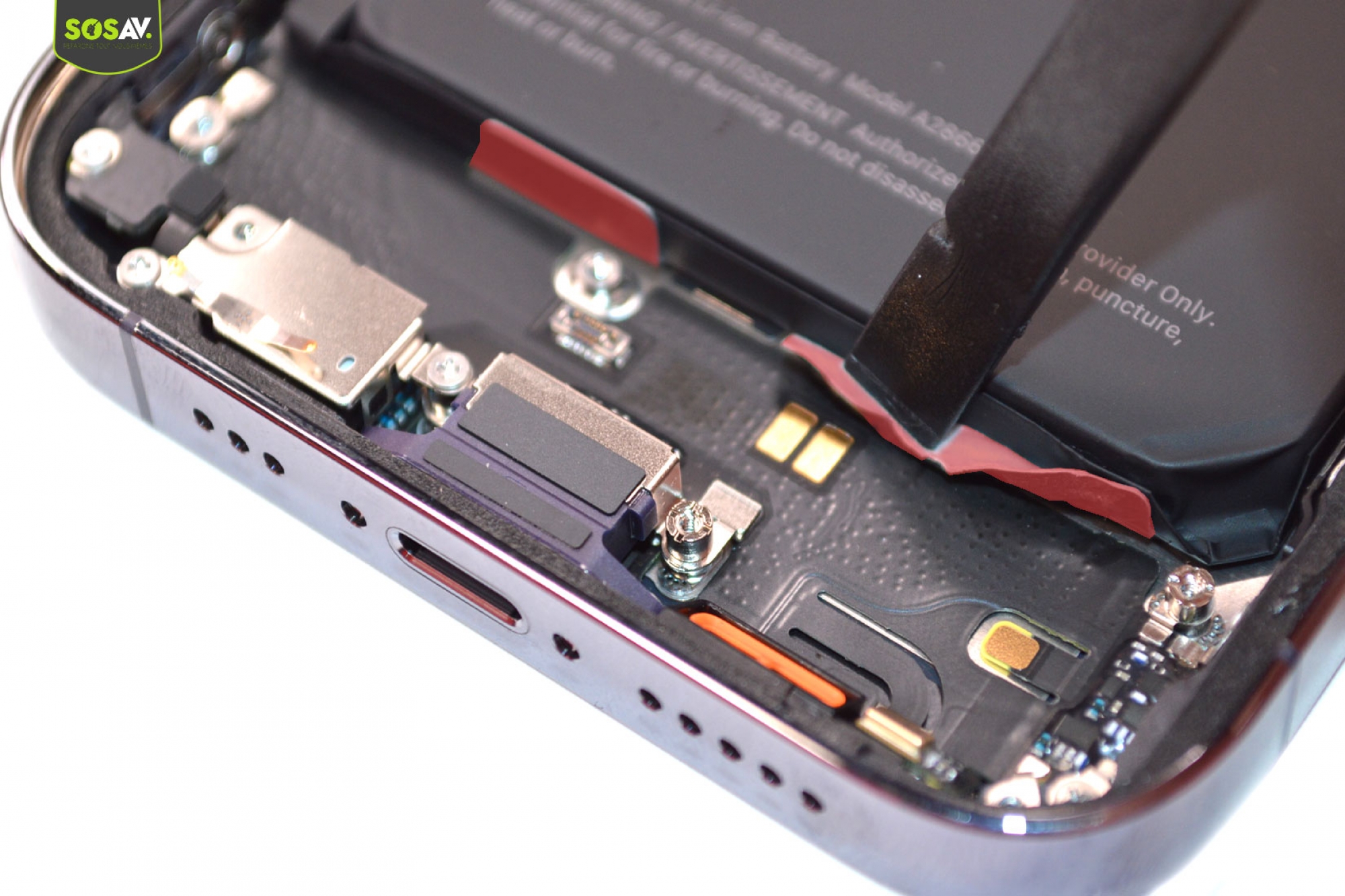

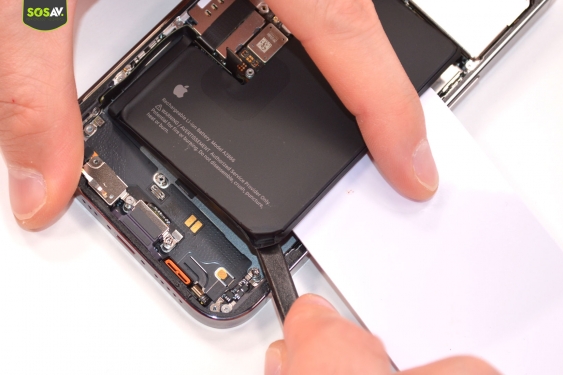

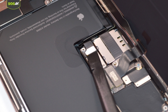

Aidez-vous du levier pour terminer le retrait de la batterie.
