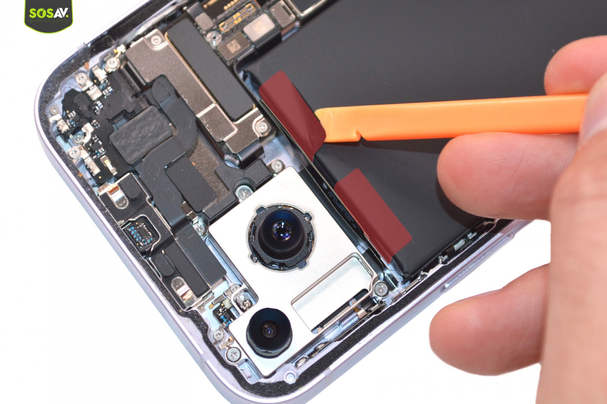

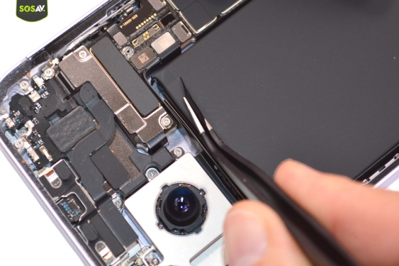

Ôtez la plaquette métallique qui protège les nappes puis débranchez la nappe de la batterie.
Déconnectez la nappe induction et mettez de coté la façade arrière.

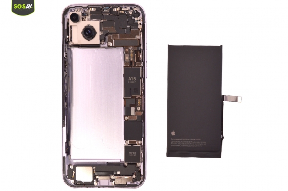

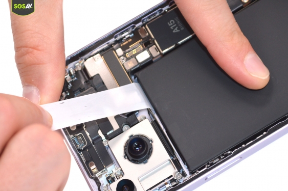

Après, il vous suffit simplement de sortir la batterie du châssis.
