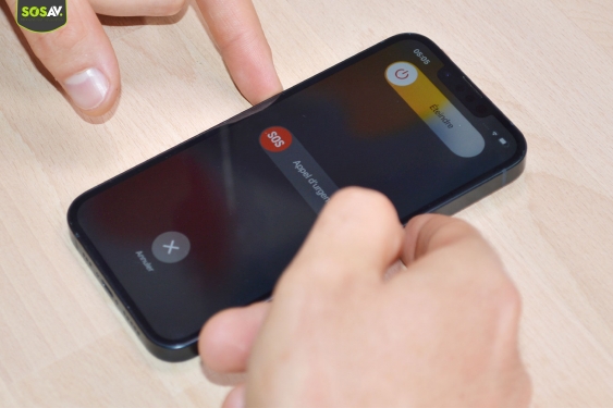

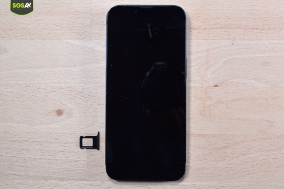

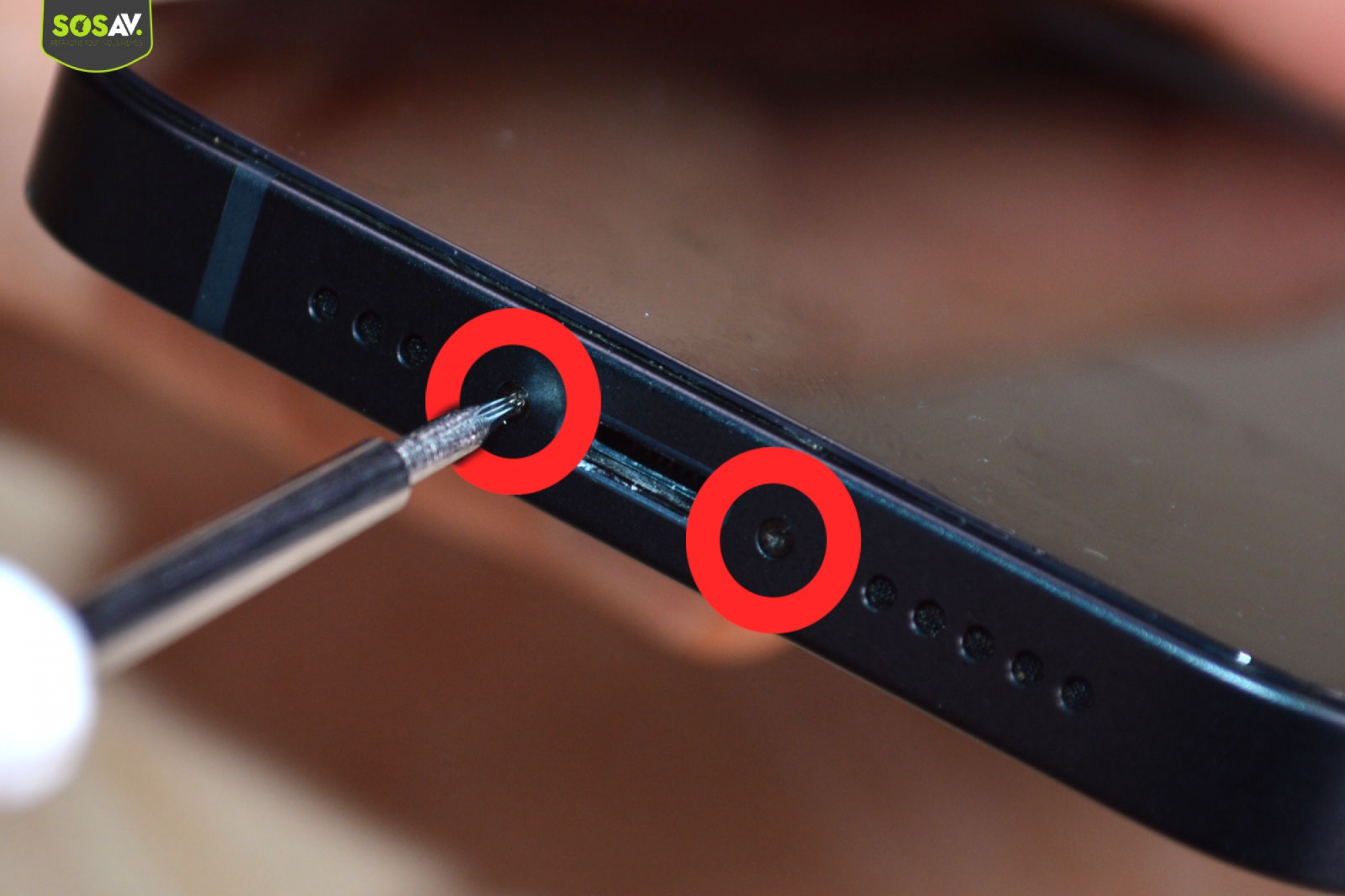

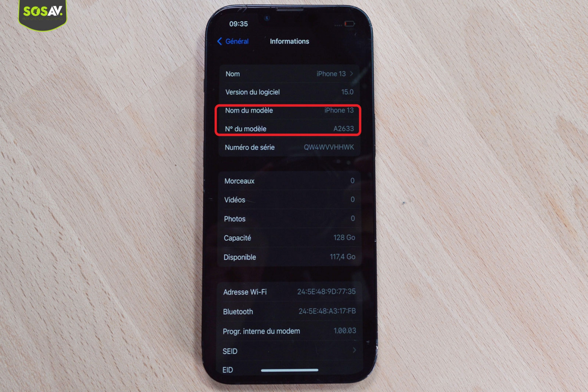

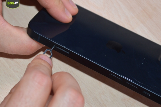

Il est maintenant temps d'éteindre votre smartphone et de retirer le tiroir de la carte SIM.

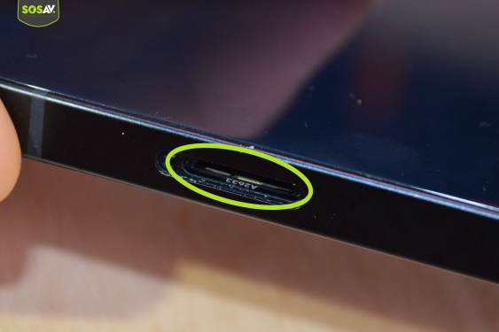

À l'intérieur du châssis, vous devriez trouver le numéro de modèle A2633, confirmant qu'il s'agit bien d'un iPhone 13.

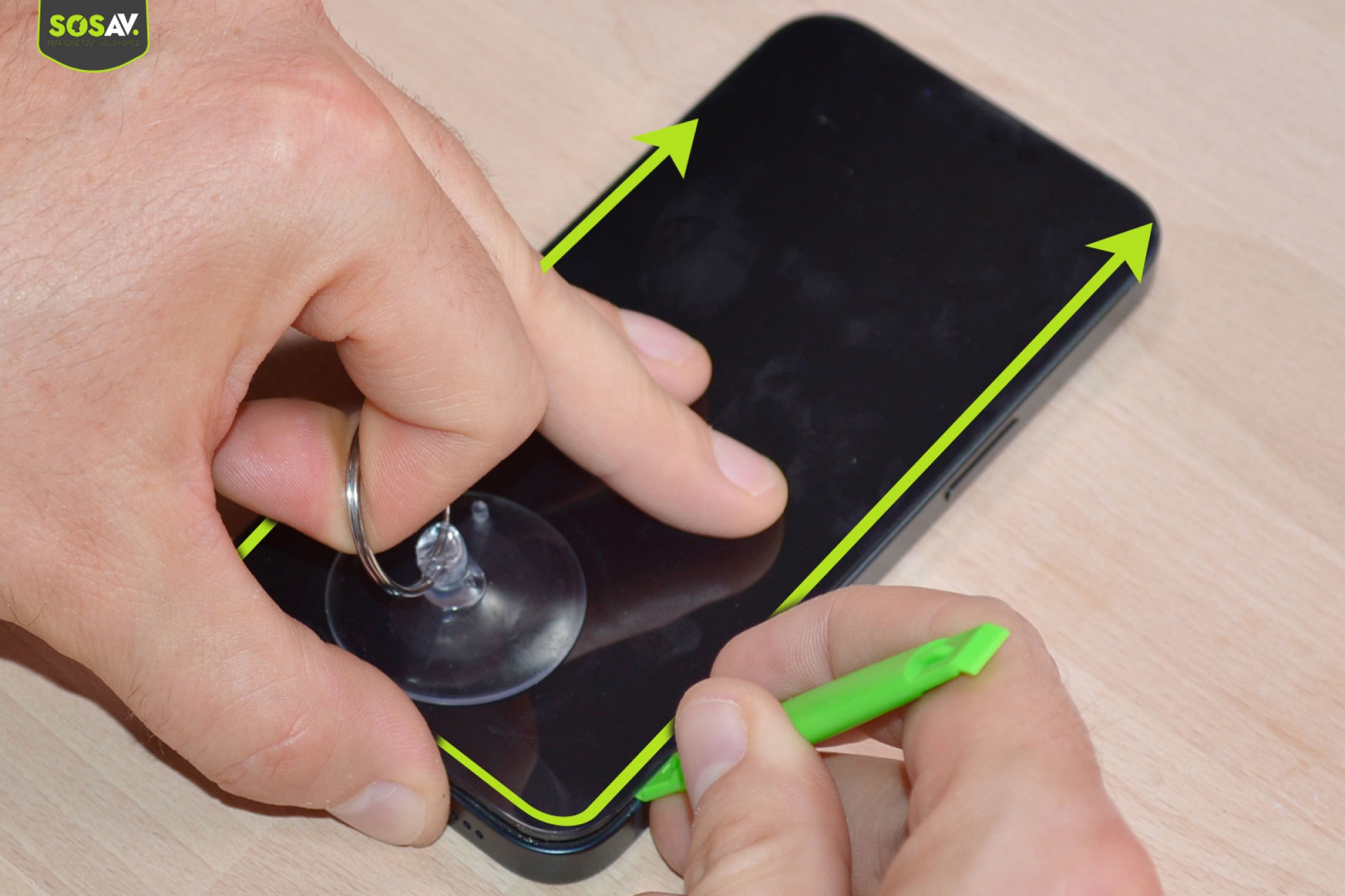

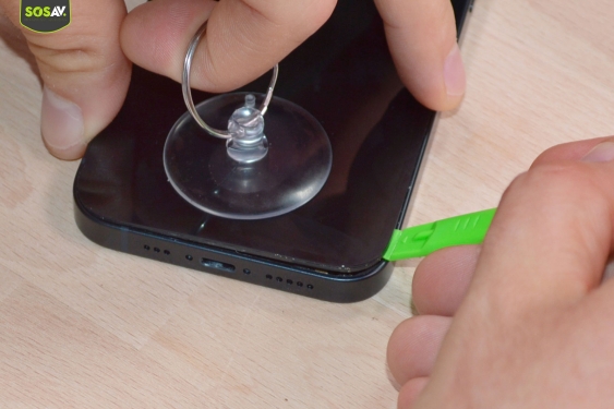

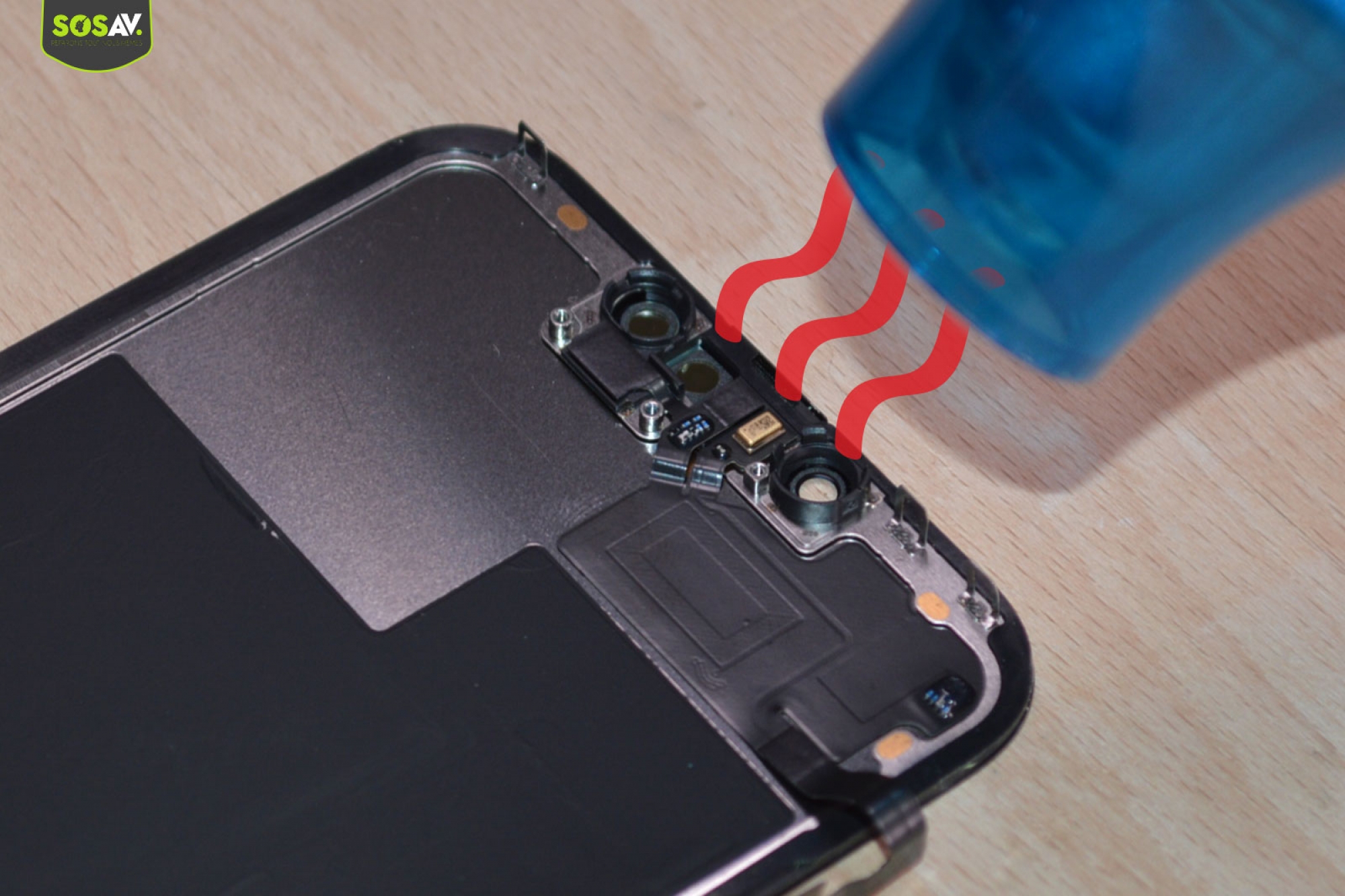

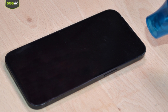

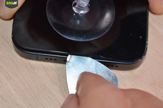

Pour ouvrir le téléphone, il est nécessaire de chauffer l'écran pour assouplir le joint d'étanchéité qui le fixe au châssis.
Si vous utilisez un pistolet à air chaud, un sèche-cheveux peut faire l'affaire, chauffez délicatement le pourtour de l'écran.

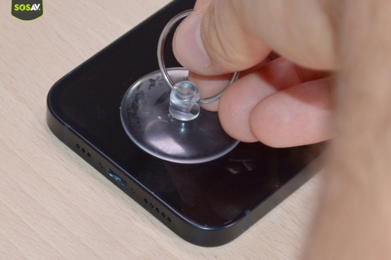

Placez la ventouse sur la partie inférieure de l'écran pour pouvoir le soulever légèrement.

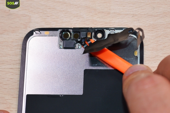

Profitez de l'ouverture créée pour insérer délicatement le médiator en métal troué entre le châssis et l'écran.

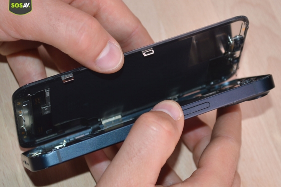

Puis, échangez le médiator contre la petite spatule verte.

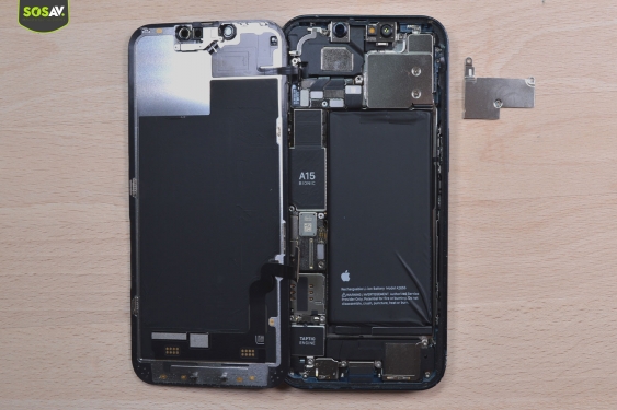

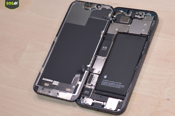

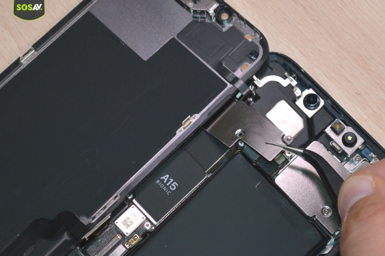

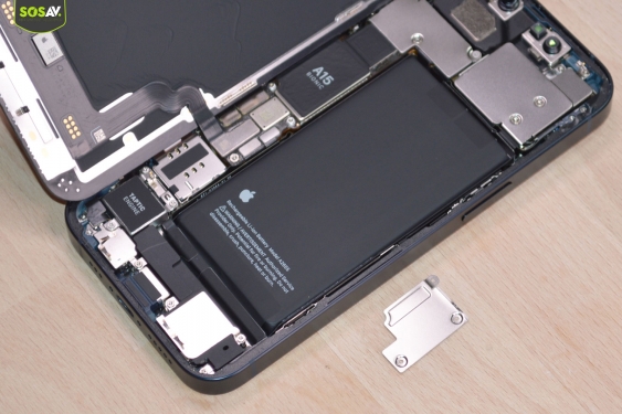

Il est conseillé d'ouvrir l'écran vers la gauche pour éviter d'endommager les nappes de connexion de l'écran qui sont toujours reliées à la carte mère.

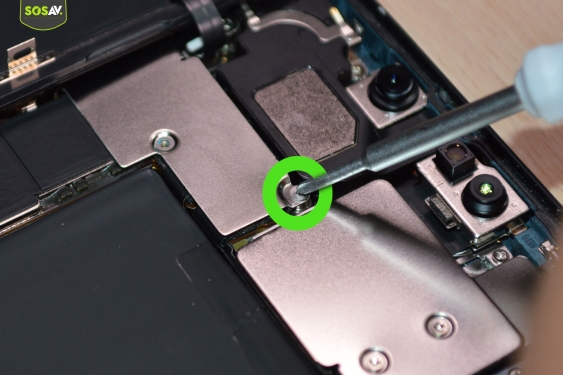

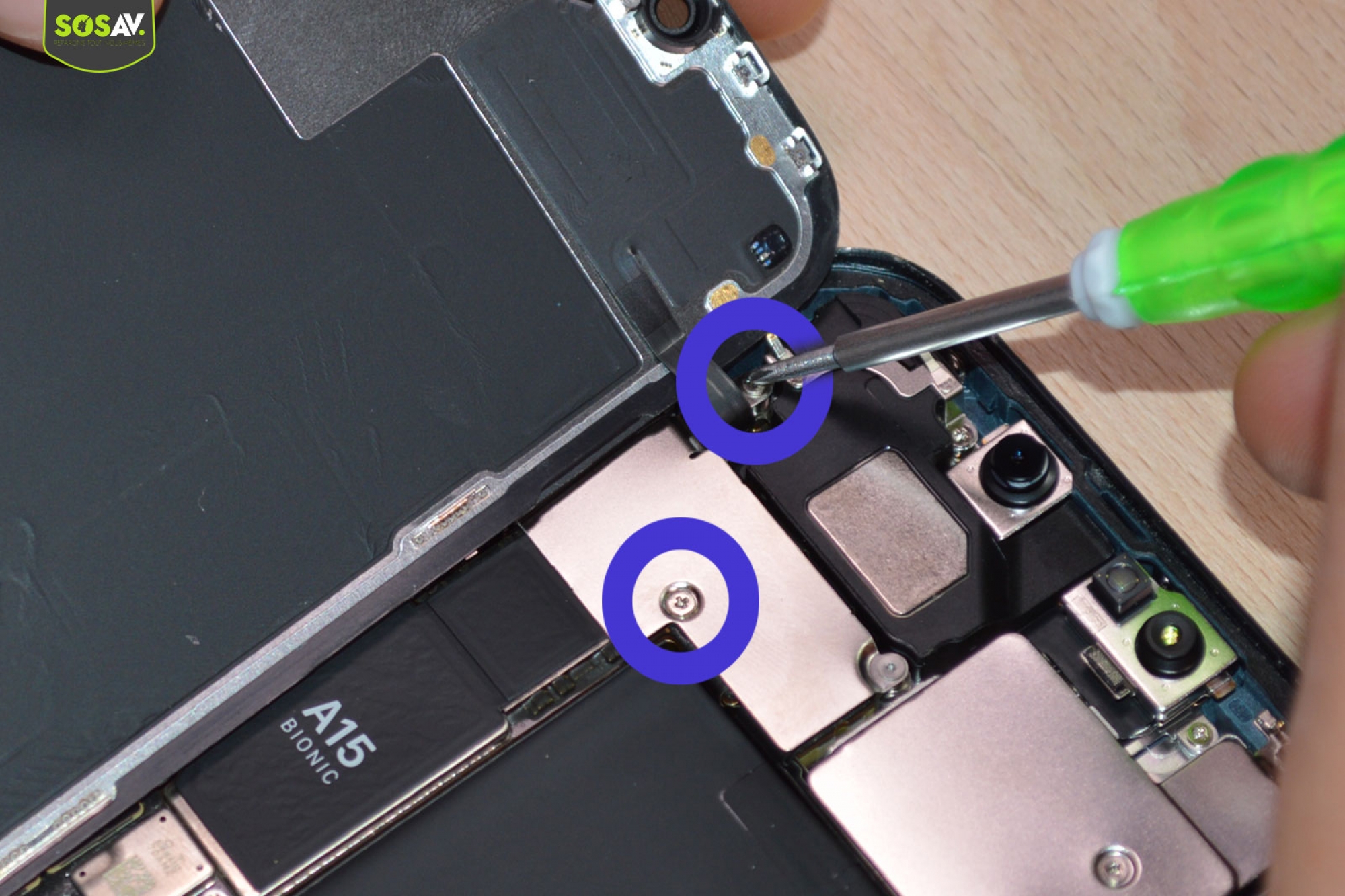

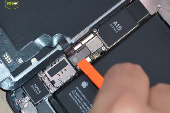

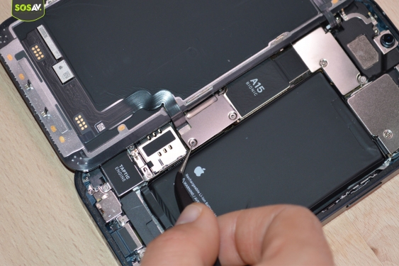

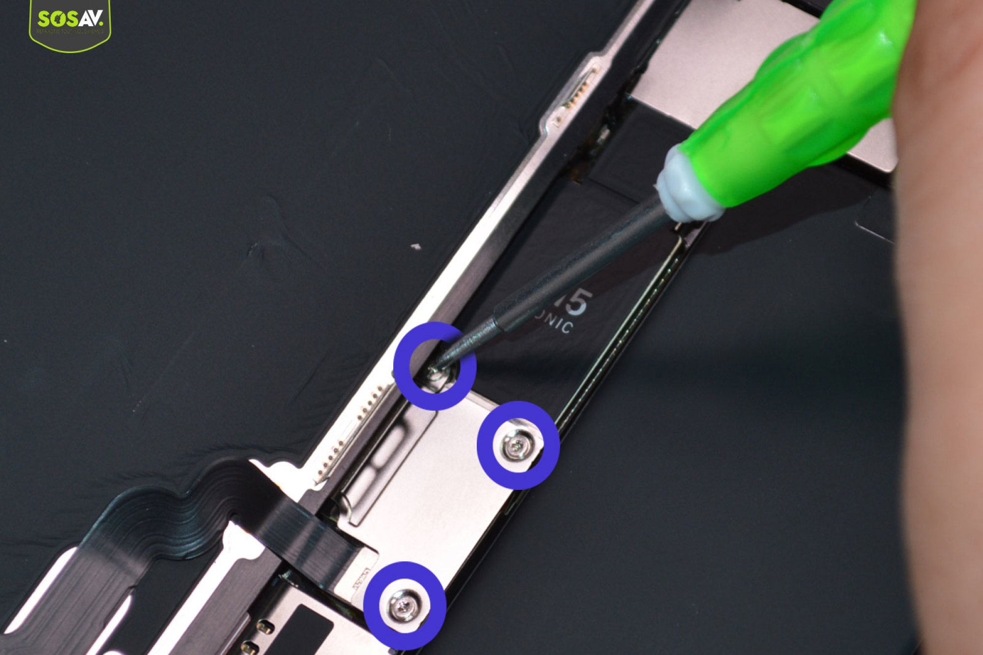

Ensuite, utilisez la pincette en métal pour retirer délicatement cette plaque, ce qui vous permettra d'accéder et de déconnecter la nappe de la batterie à l'aide de la spatule puis celle de l'écran.

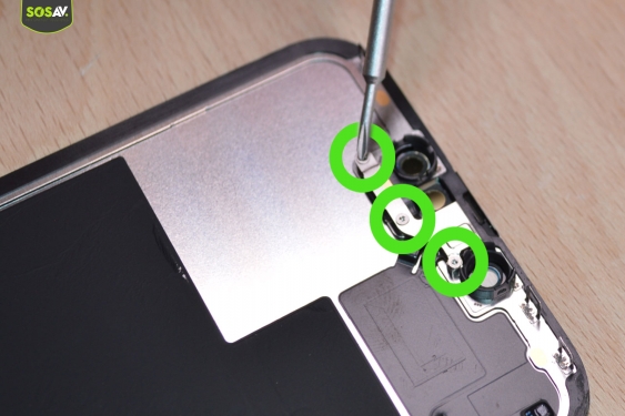

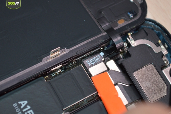

Retirez la plaquette et débranchez la nappe des capteurs.

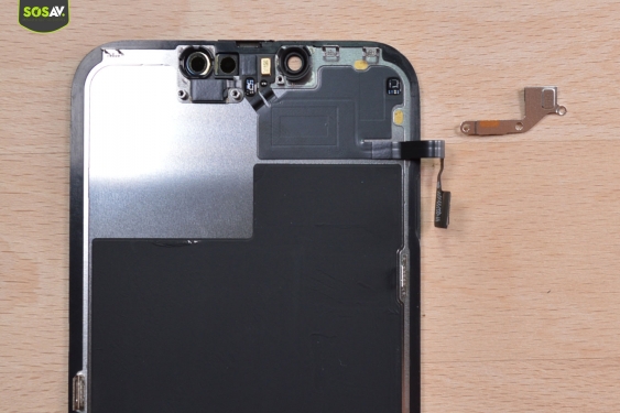

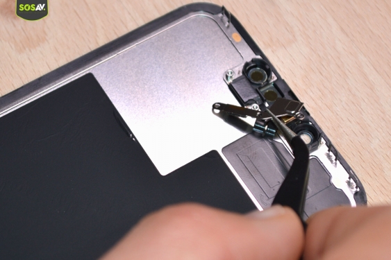

Récupérez la plaquette métallique.

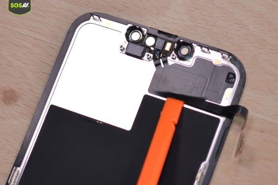

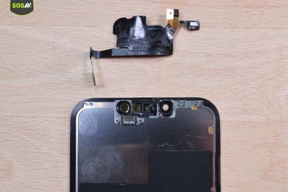

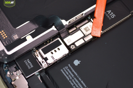

Introduisez le levier entre l'écran et la nappe pour la décoller petit à petit.
