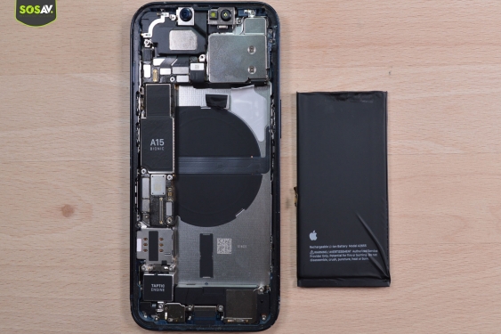

Il est maintenant temps d'éteindre votre smartphone et de retirer le tiroir de la carte SIM.
À l'intérieur du châssis, vous devriez trouver le numéro de modèle A2633, confirmant qu'il s'agit bien d'un iPhone 13.

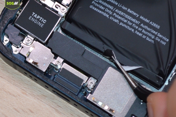

Ensuite, utilisez la pincette en métal pour retirer délicatement cette plaque, ce qui vous permettra d'accéder et de déconnecter la nappe de la batterie à l'aide de la spatule puis celle de l'écran.
Retirez la plaquette et débranchez la nappe des capteurs.

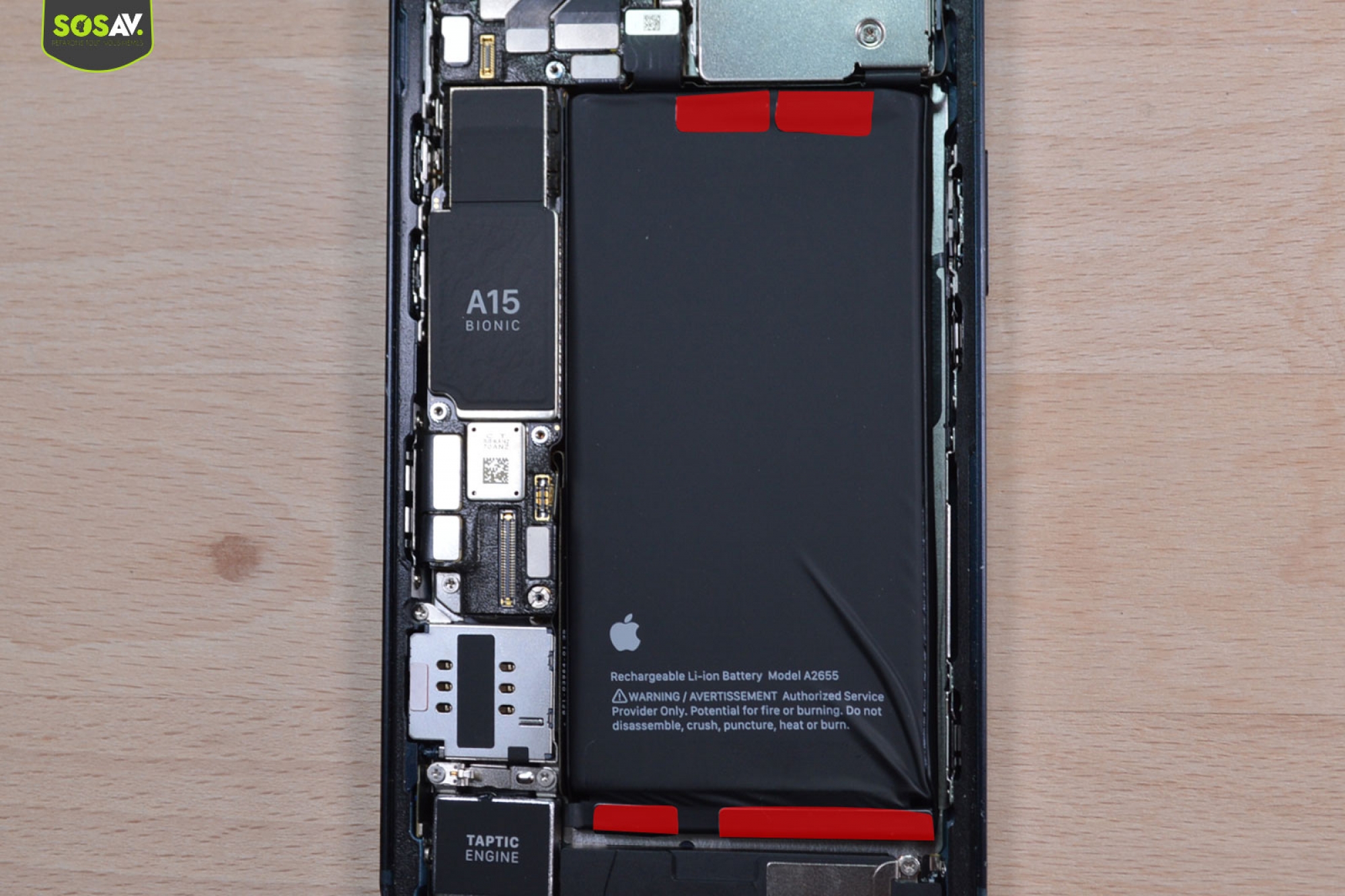

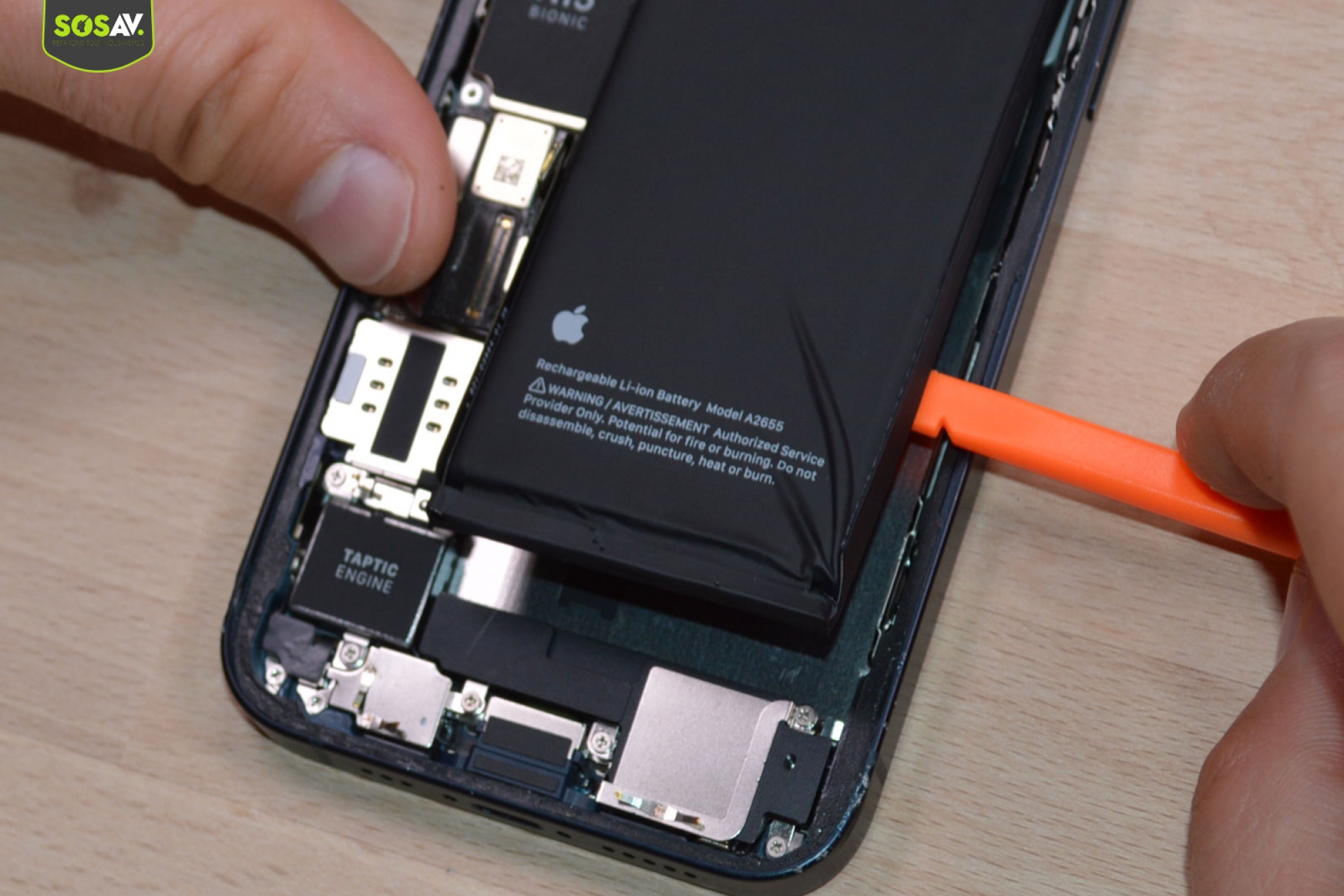

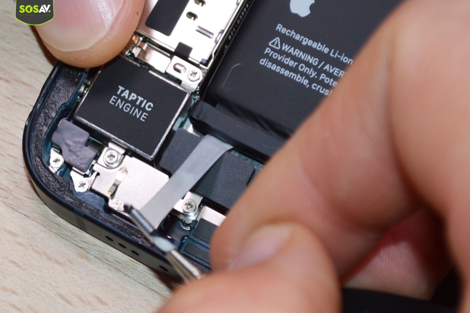

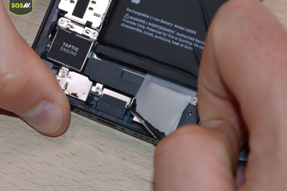

Enroulez petit à petit le sticker autour de l'outil pour le retirer entièrement de dessous la batterie.
Faites la même chose pour les 4 adhésifs.
