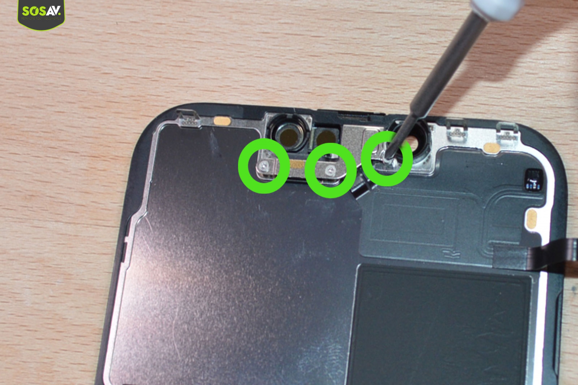

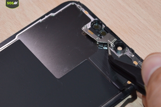

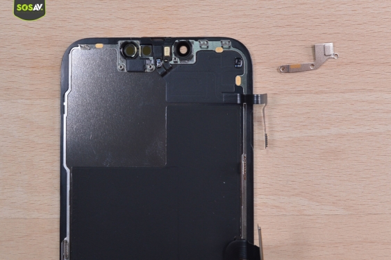

Enlevez la plaquette pour déconnecter la nappe des capteurs de l'écran.

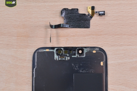

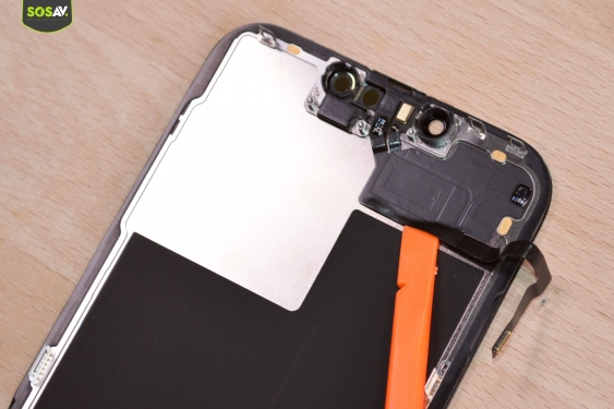

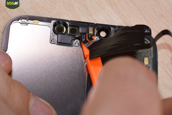

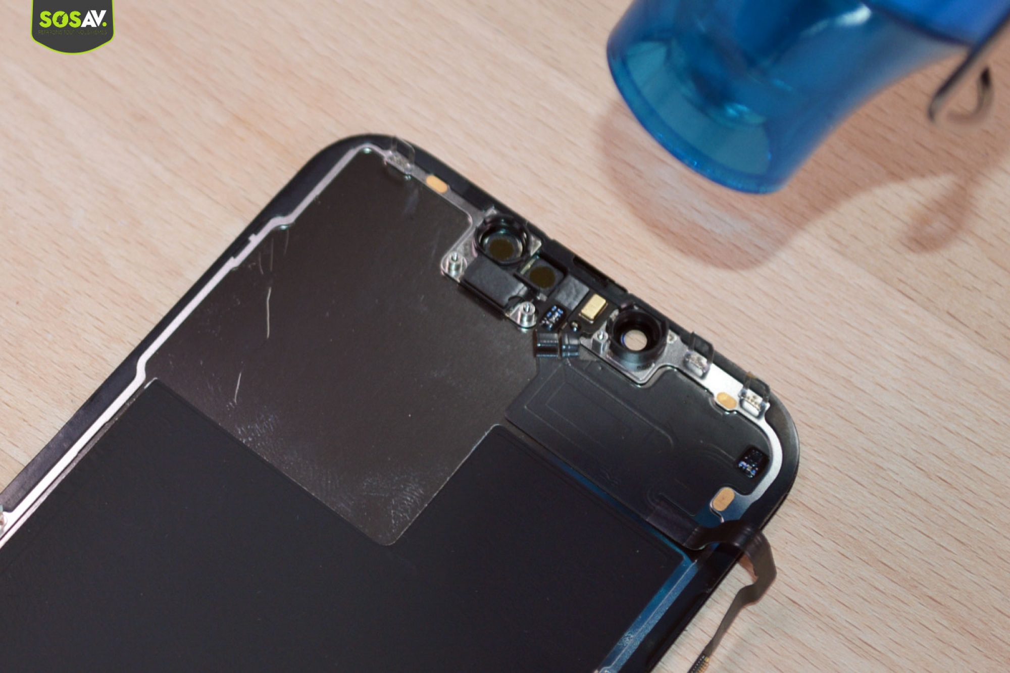

Décollez petit à petit la nappe en faisant attention aux différents composants.
