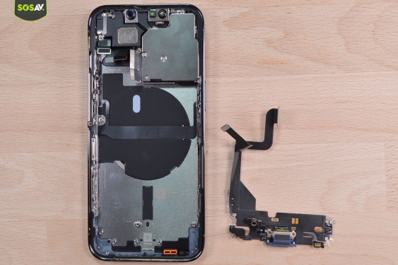

Connecteur de charge iPhone 13 Pro

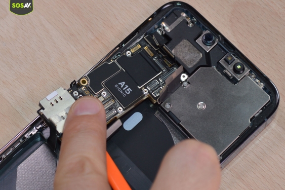

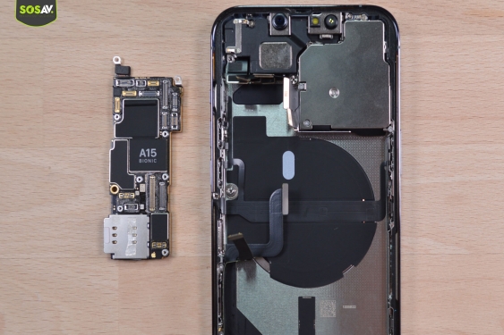

Comment remplacer connecteur de charge pour iPhone 13 Pro - Guide images

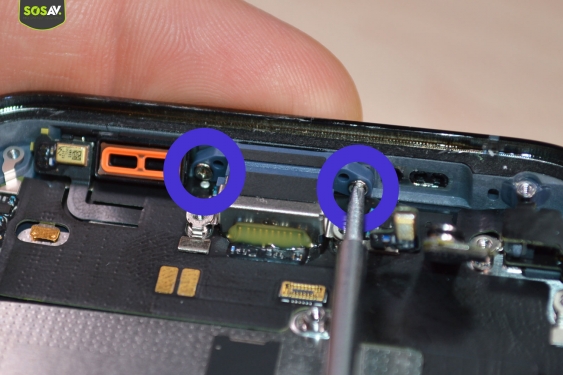

Retirez les deux vis pentalobe.

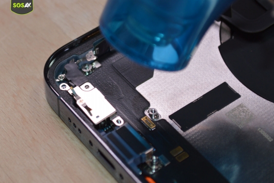

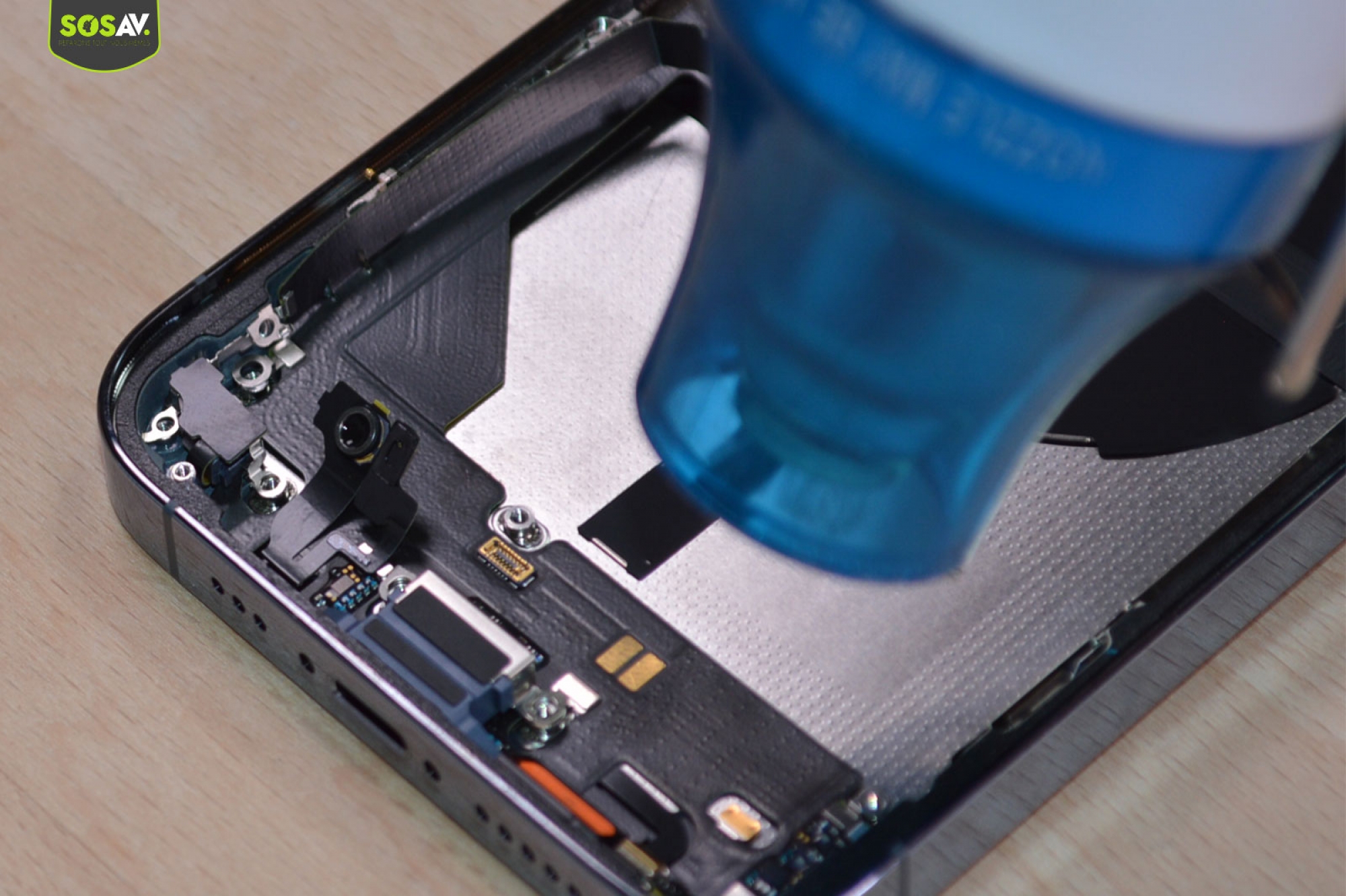

Chauffez le contour de l'écran avec un sèche-cheveux ou un décapeur thermique. Placez la ventouse en bas de l'écran afin de soulever ce dernier et profitez de l'espace créé pour y glisser le médiator troué.
Introduisez la spatule entre l'écran et le châssis pour terminer le décollage de l'écran.

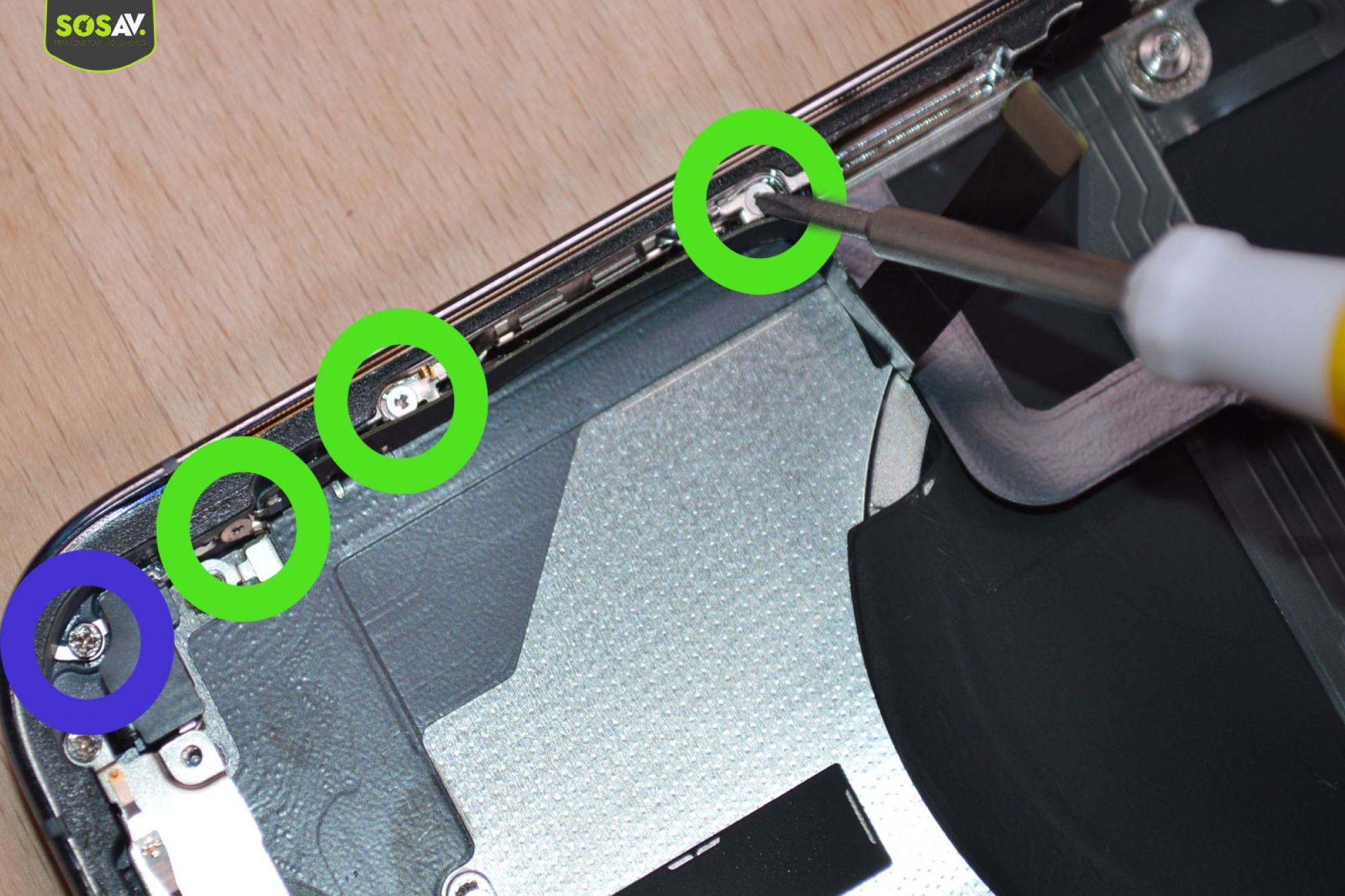

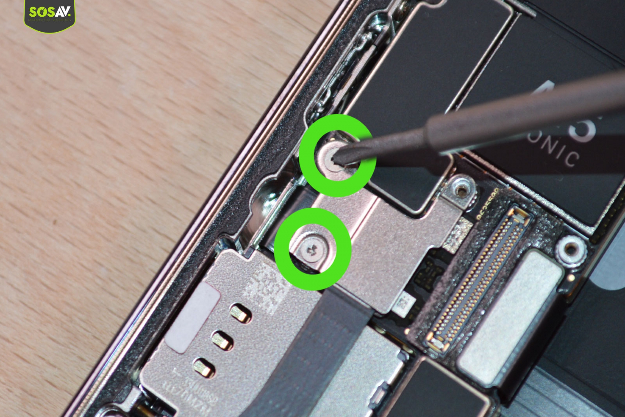

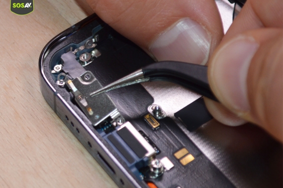

Sortez les trois vis avec le tournevis triwing.

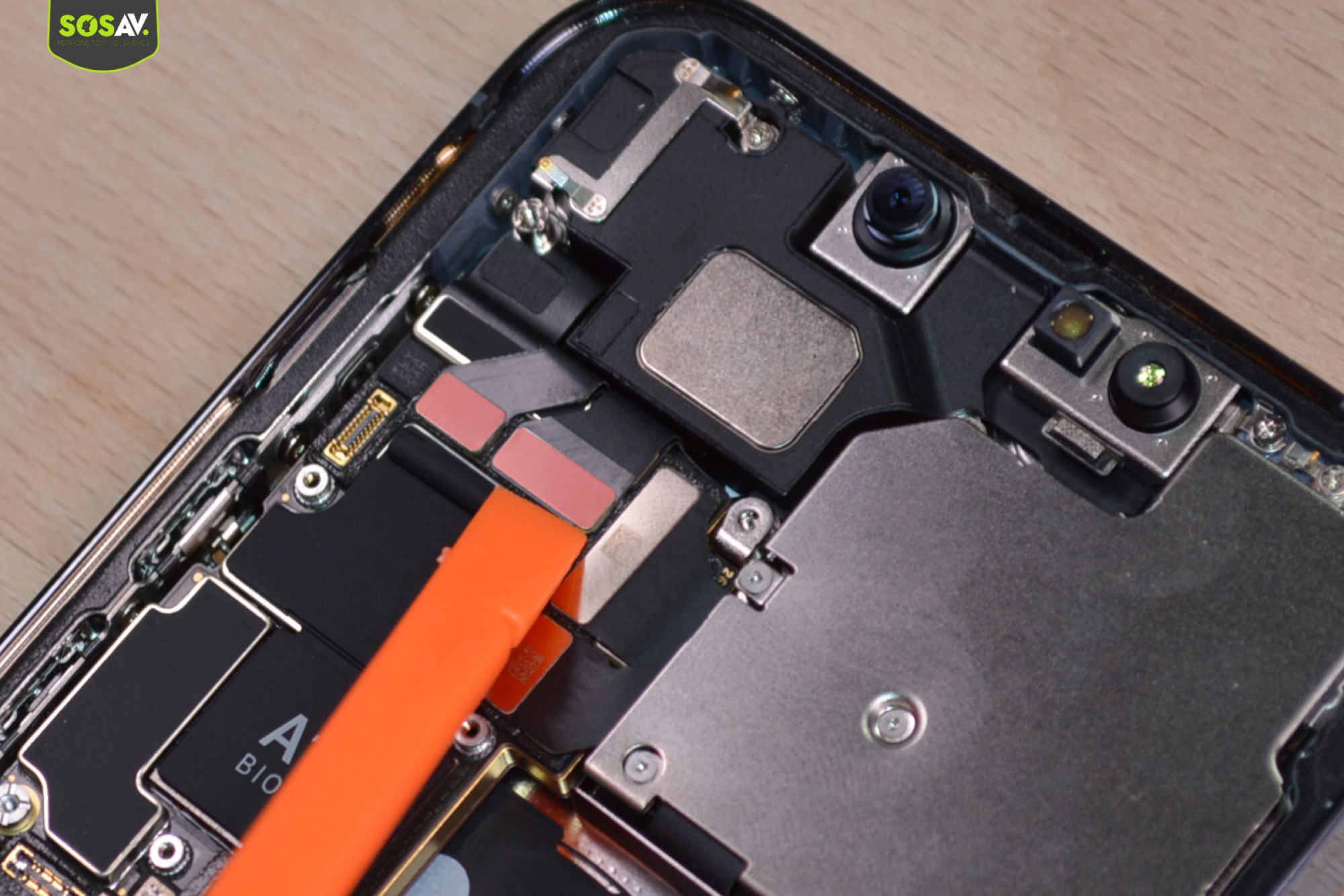

Récupérez la plaquette avant de débrancher la nappe de la batterie puis celle de l'écran.

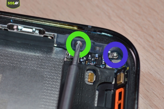

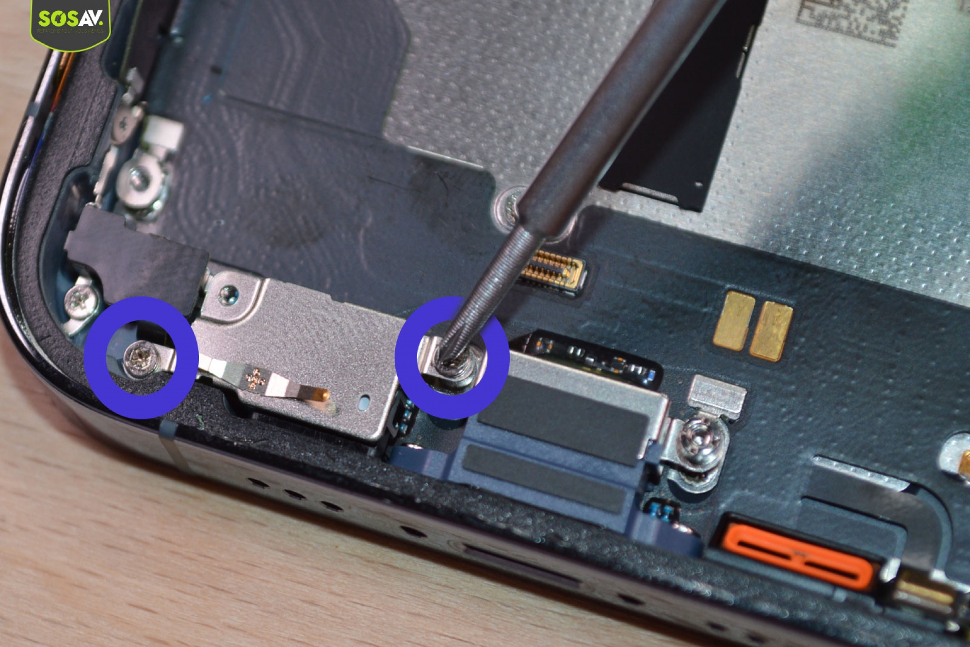

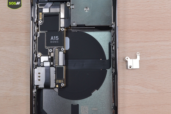

Retirez les deux vis triwing.

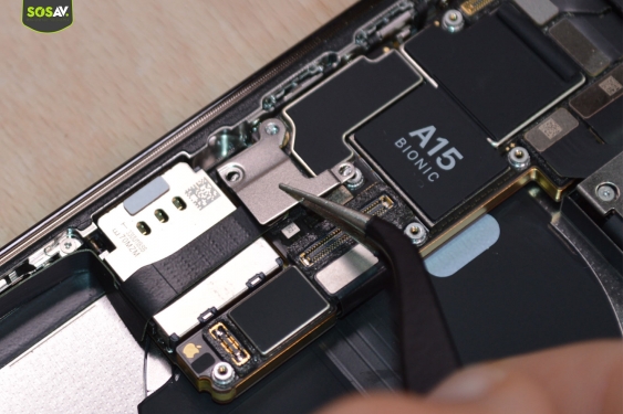

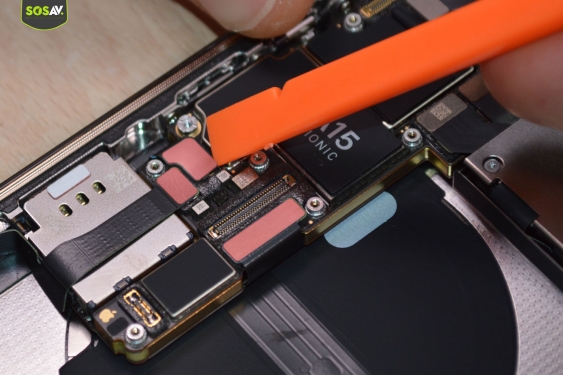

Sortez les vis entourées en violet avec le cruciforme.

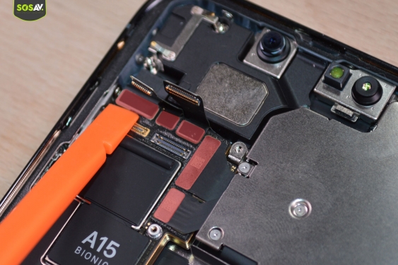

Enlevez la plaquette pour déconnecter la nappe des capteurs de l'écran.

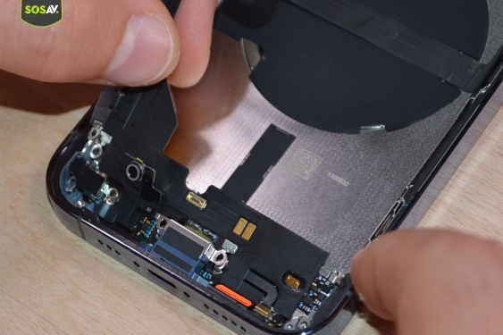

Pour extraire la batterie défectueuse de votre appareil, il est nécessaire de retirer les stickers.

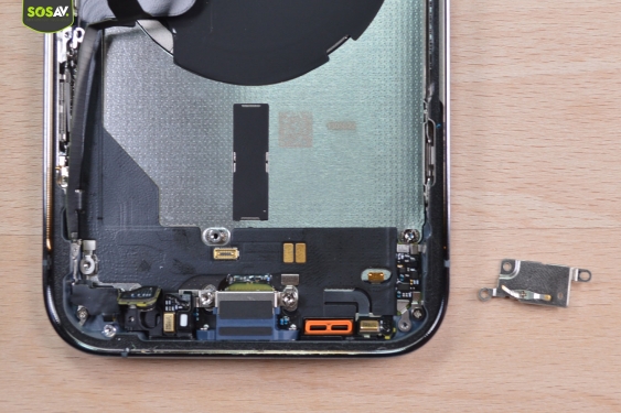

Enlevez mes 4 vis avec le tournevis cruciforme.

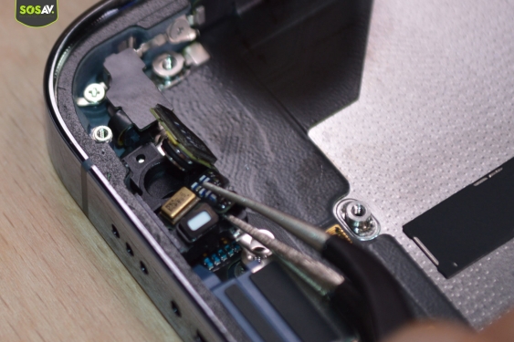

Mettez de coté le haut-parleur externe.
Débranchez la nappe du Taptic Engine.

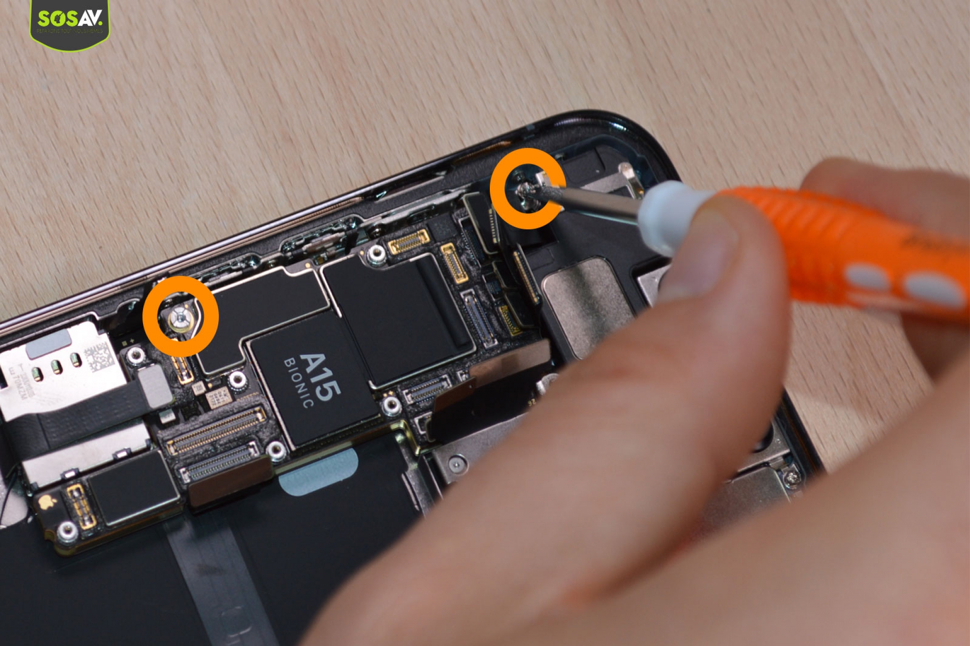

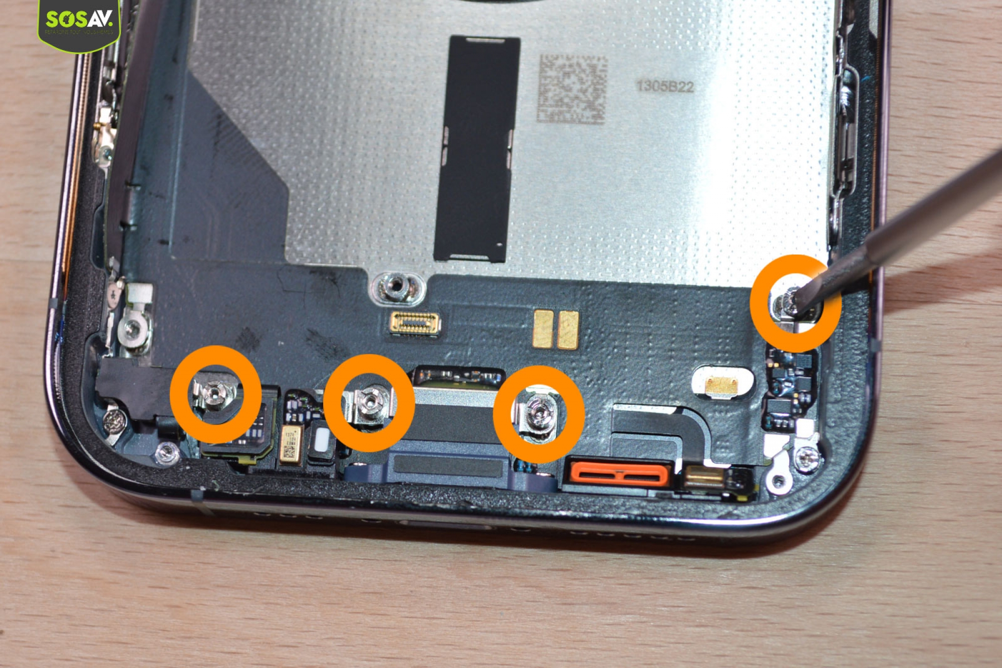

Enlevez les deux vis cruciforme.

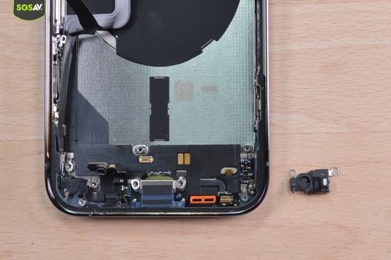

Récupérez également la vis entourée en orange avec le tournevis plat.

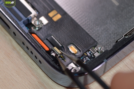

Saisissez le vibreur avec la pince pour le sortir du châssis.

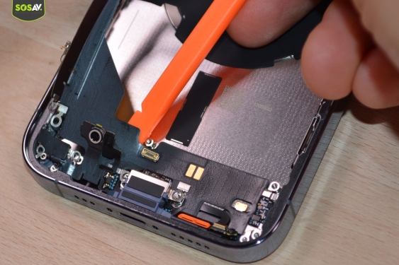

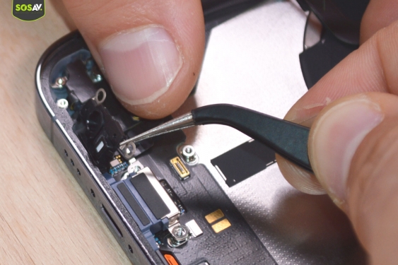

Décollez les languettes avant de les saisir avec la pincette. tirez le sticker et enroulez le autour de l'outil petit à petit.
Faites la même manipulation pour toutes les languettes.
Il est possible qu'un adhésif casse, c'est pourquoi nous vous conseillons de glisser la carte en PVC sous le composant pour le décrocher de son emplacement.
Retirez la batterie du châssis.
Pour remonter votre iPhone 13 Pro suivez ce guide en sens inverse.
