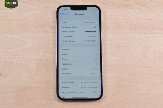

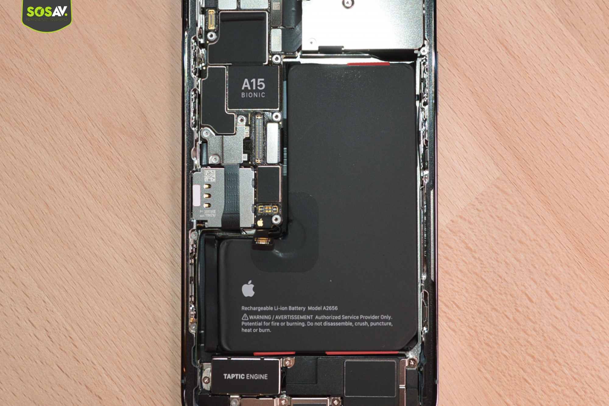

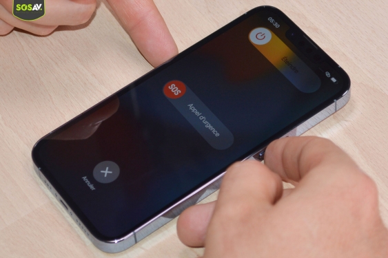

Pensez à bien éteindre votre smartphone pour commencer la réparation.

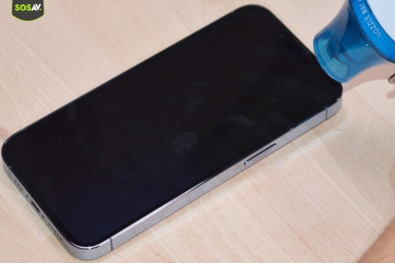

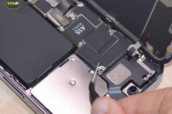

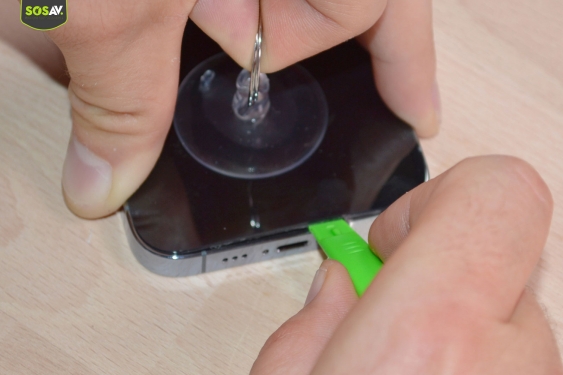

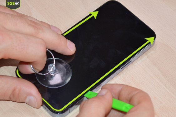

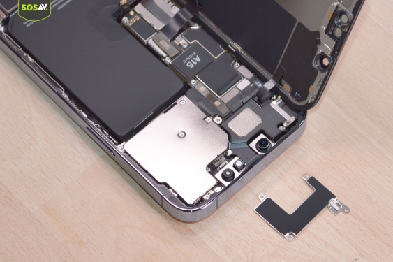

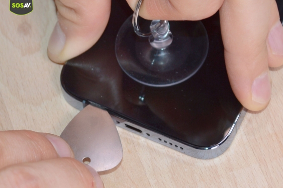

Chauffez le contour de l'écran avec un sèche-cheveux ou un décapeur thermique. Placez la ventouse en bas de l'écran afin de soulever ce dernier et profitez de l'espace créé pour y glisser le médiator troué.

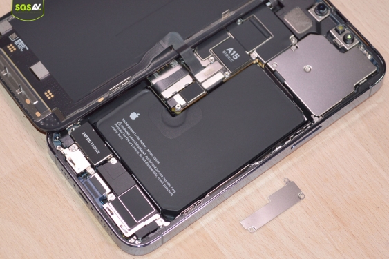

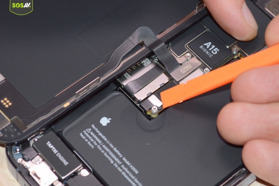

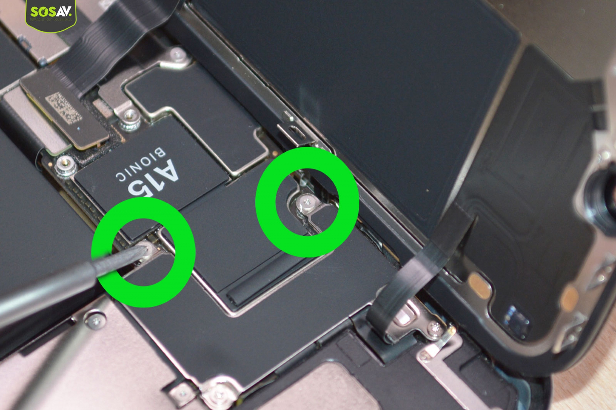

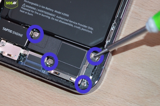

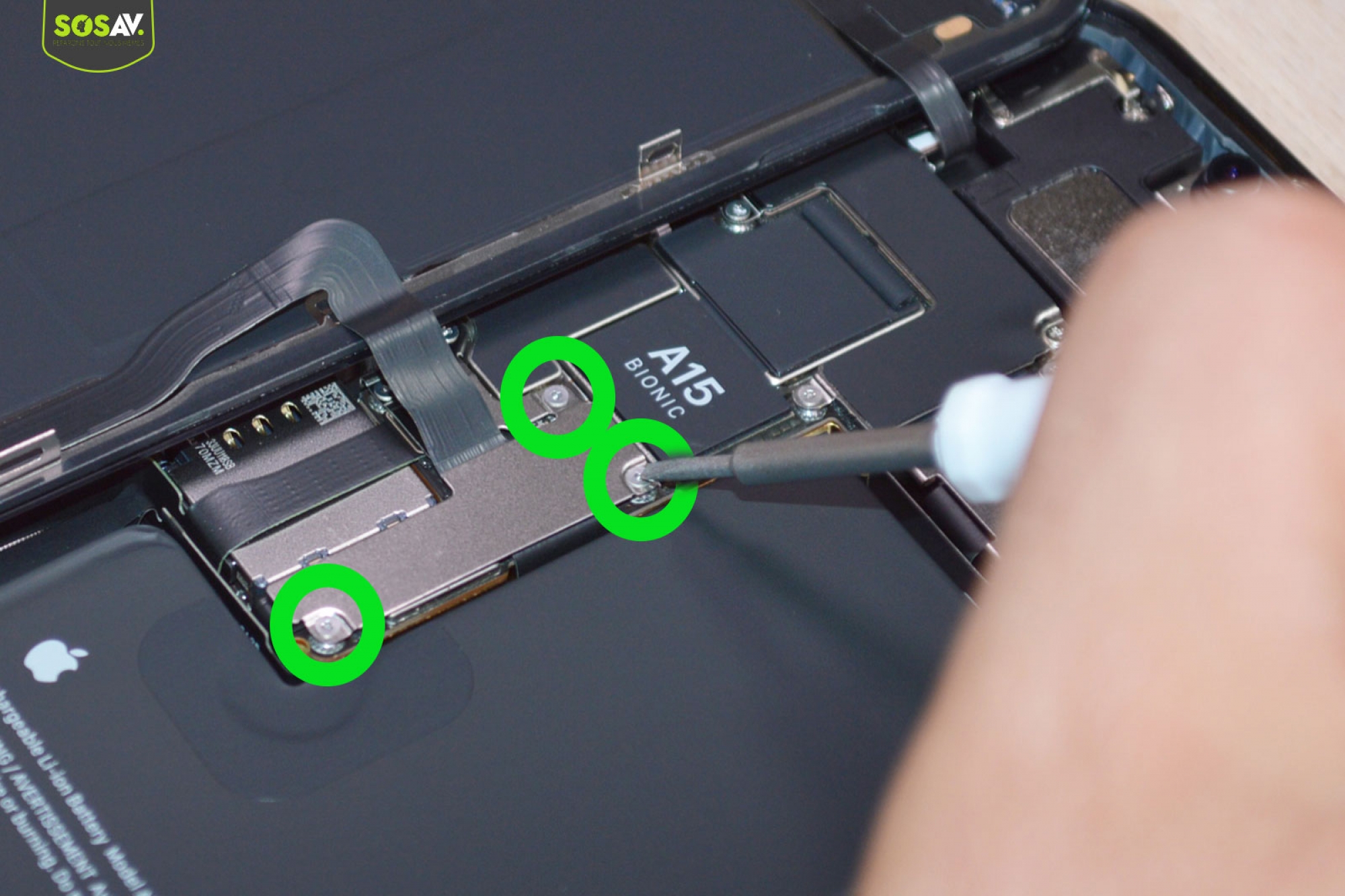

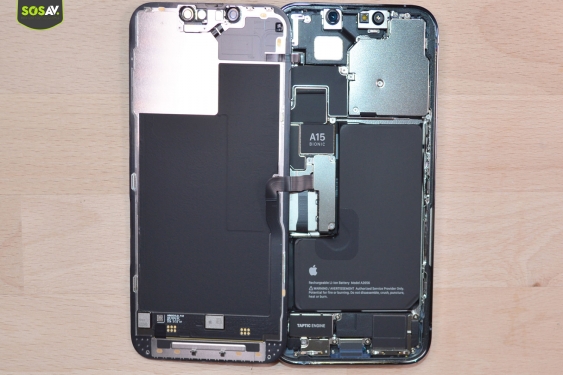

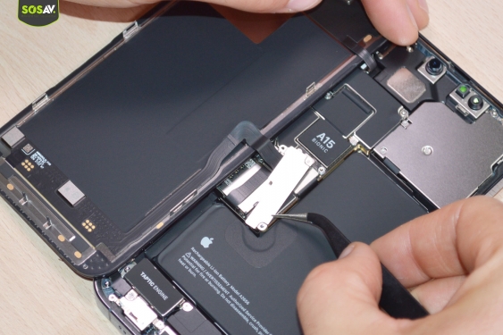

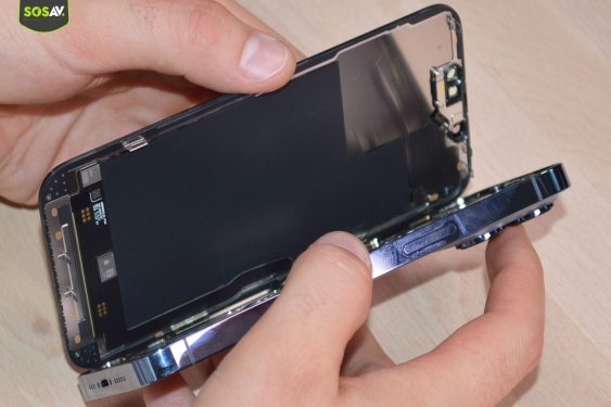

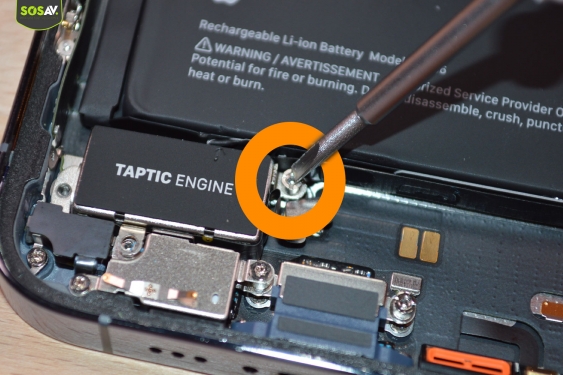

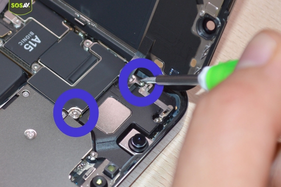

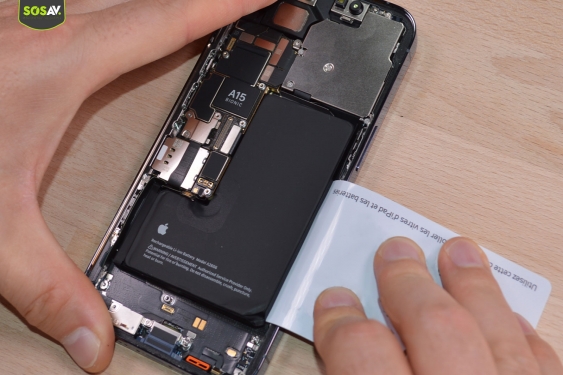

Récupérez la plaquette avant de débrancher la nappe de la batterie puis celle de l'écran.

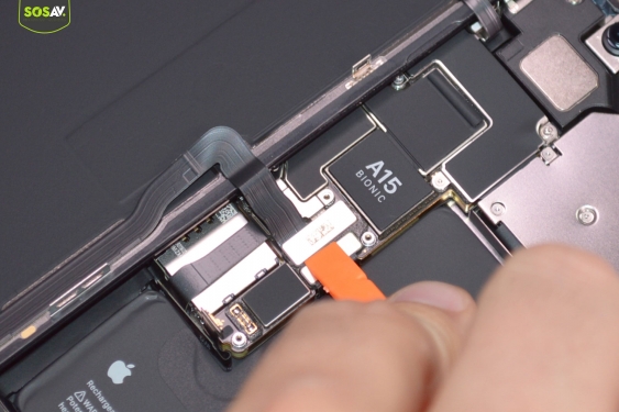

Enlevez la plaquette pour déconnecter la nappe des capteurs de l'écran.

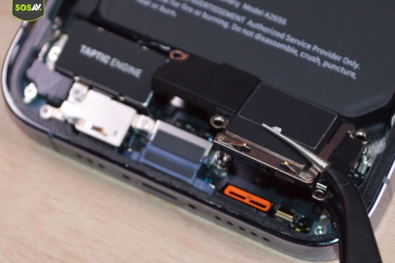

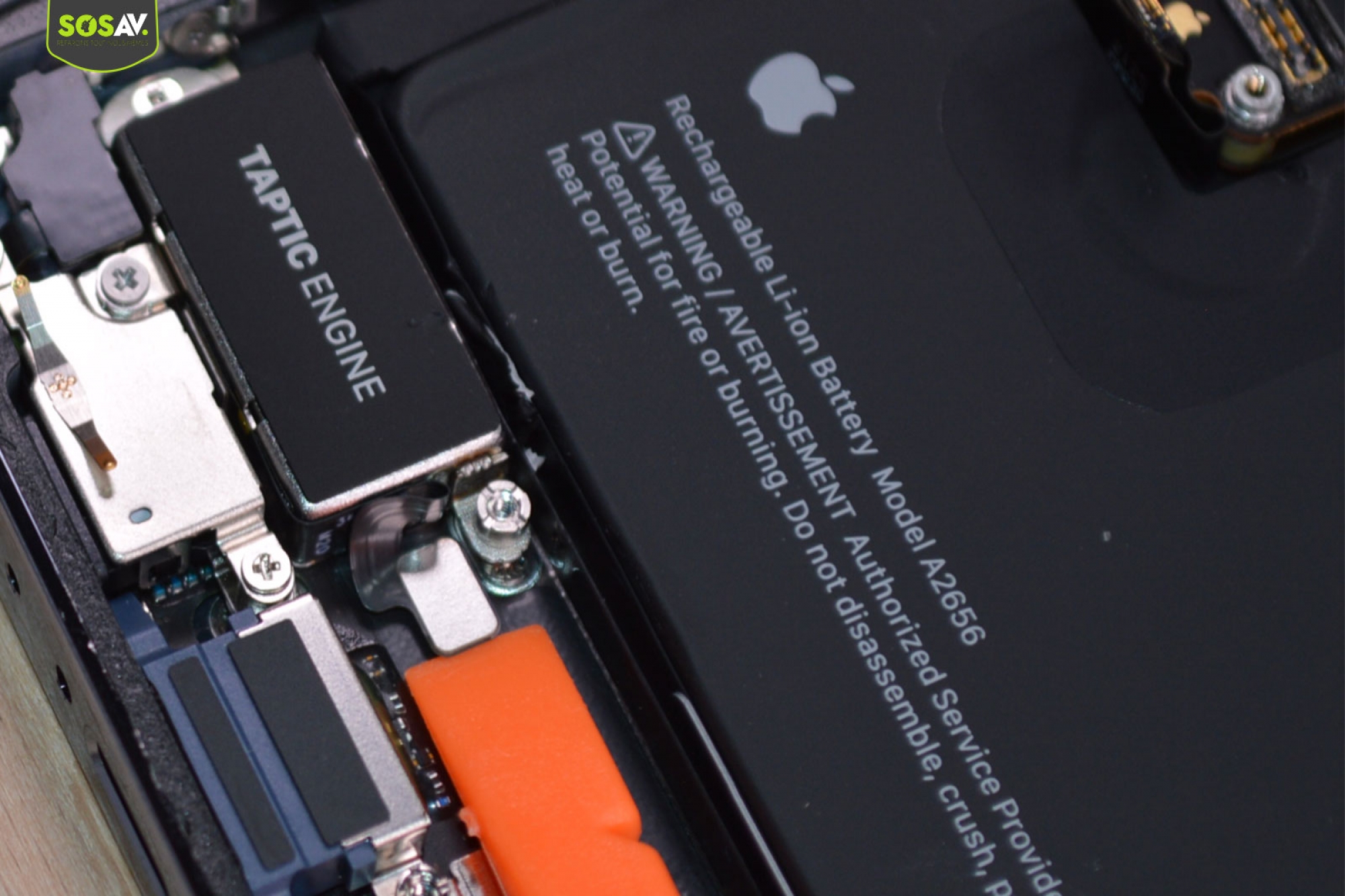

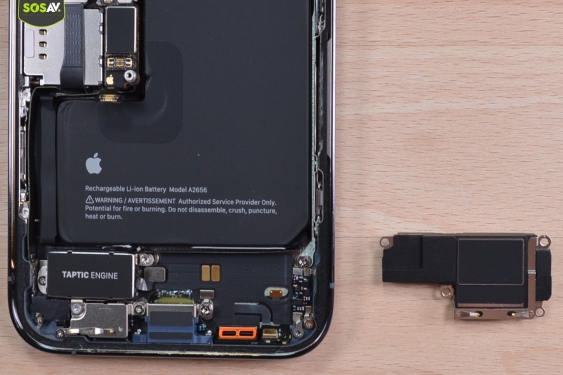

Mettez de coté le haut-parleur externe.

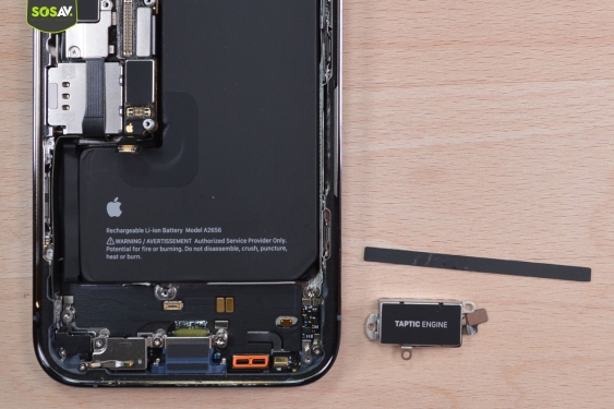

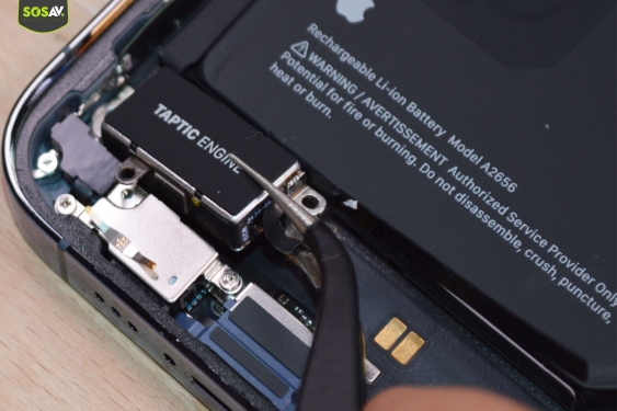

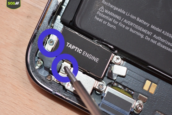

Saisissez le vibreur avec la pince pour le sortir du châssis.

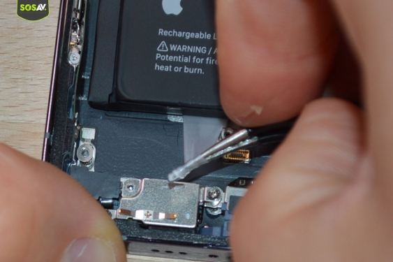

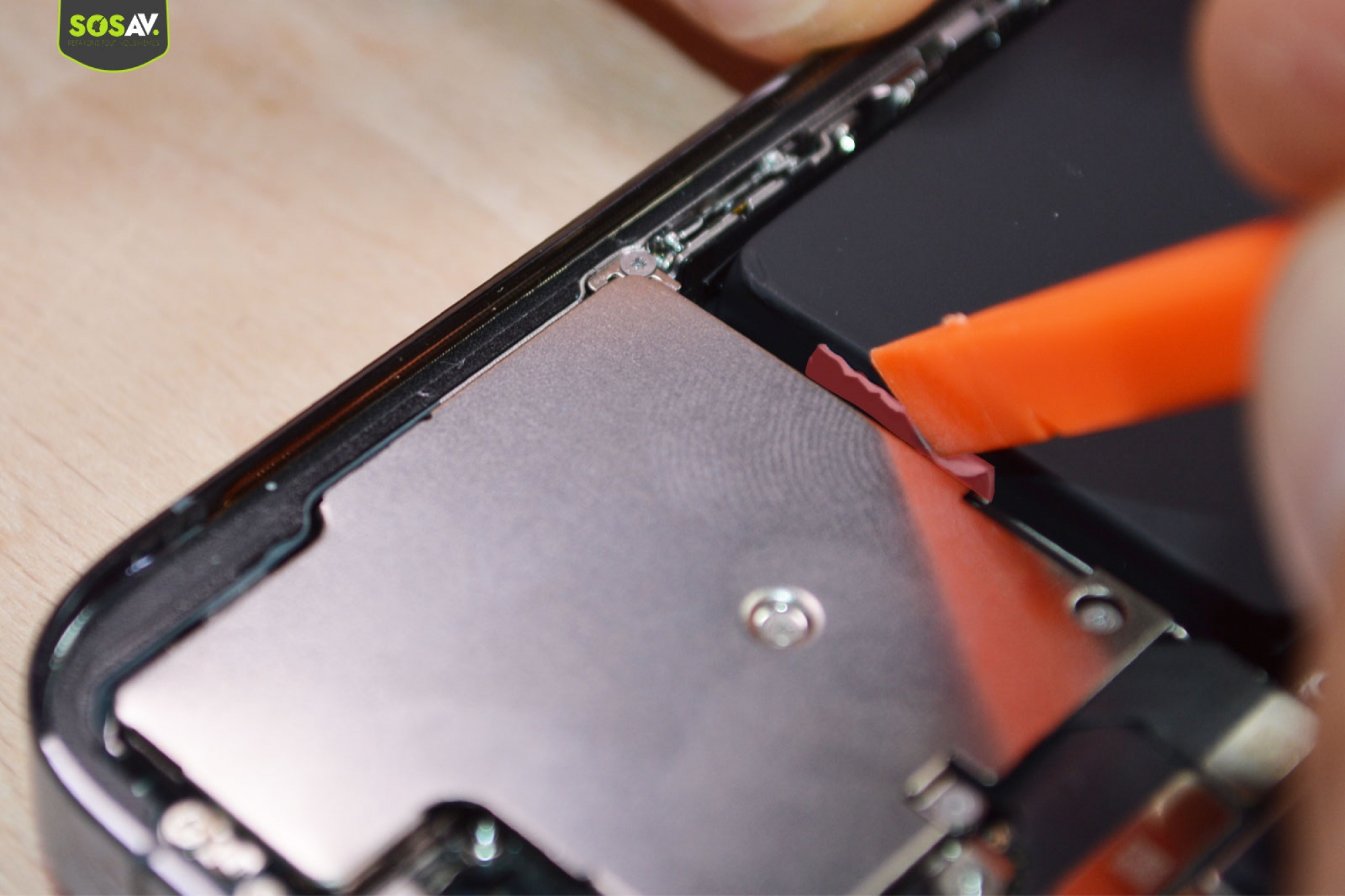

Faites la même manipulation pour toutes les languettes.

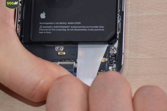

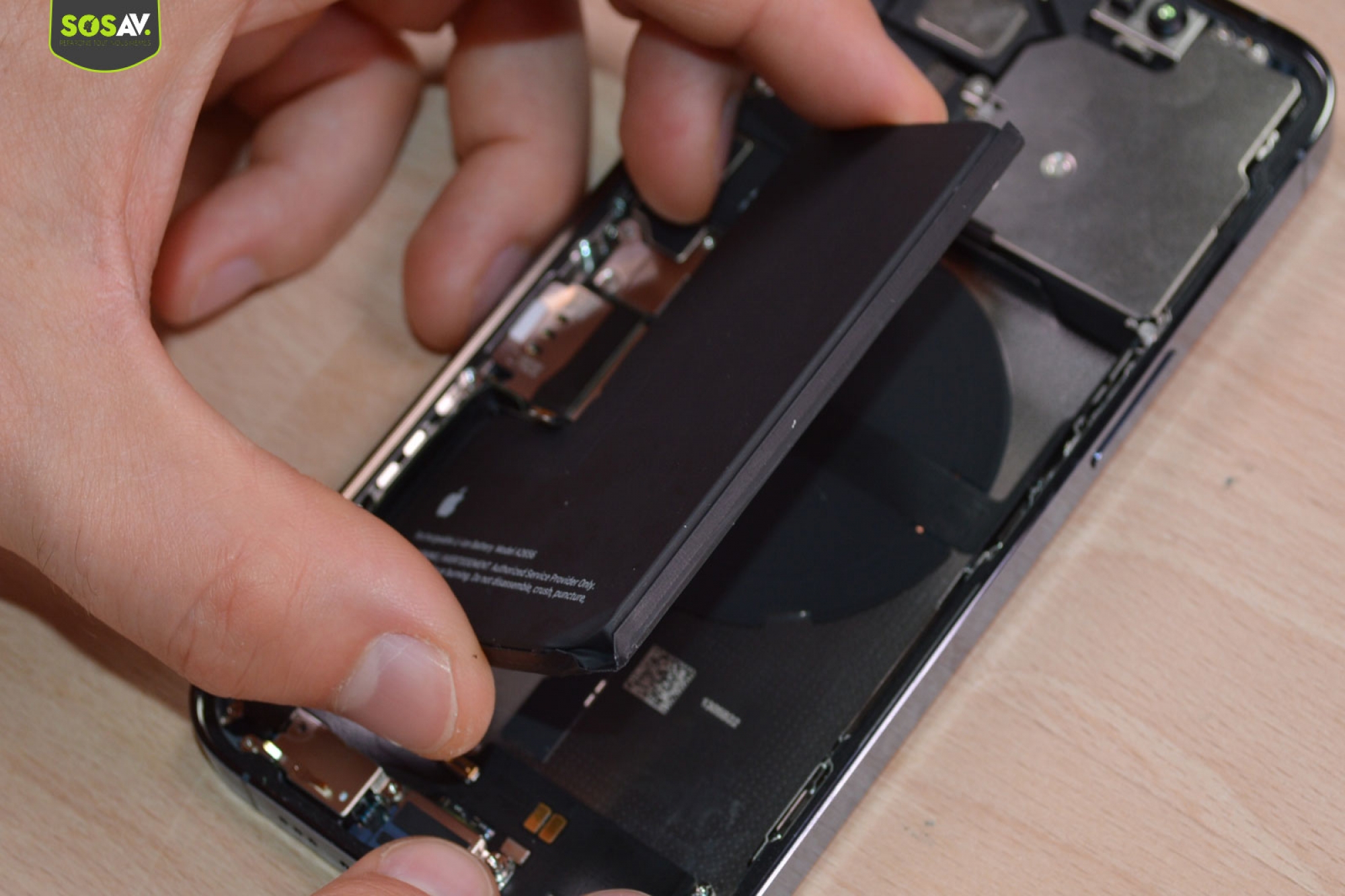

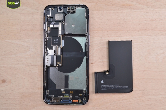

Il est possible qu'un adhésif casse, c'est pourquoi nous vous conseillons de glisser la carte en PVC sous le composant pour le décrocher de son emplacement.
