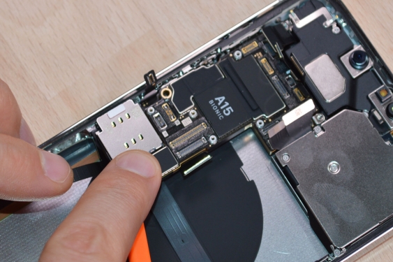

Ouvrez votre iPhone en basculant le composant vers la gauche pour ne pas endommager ses nappes.

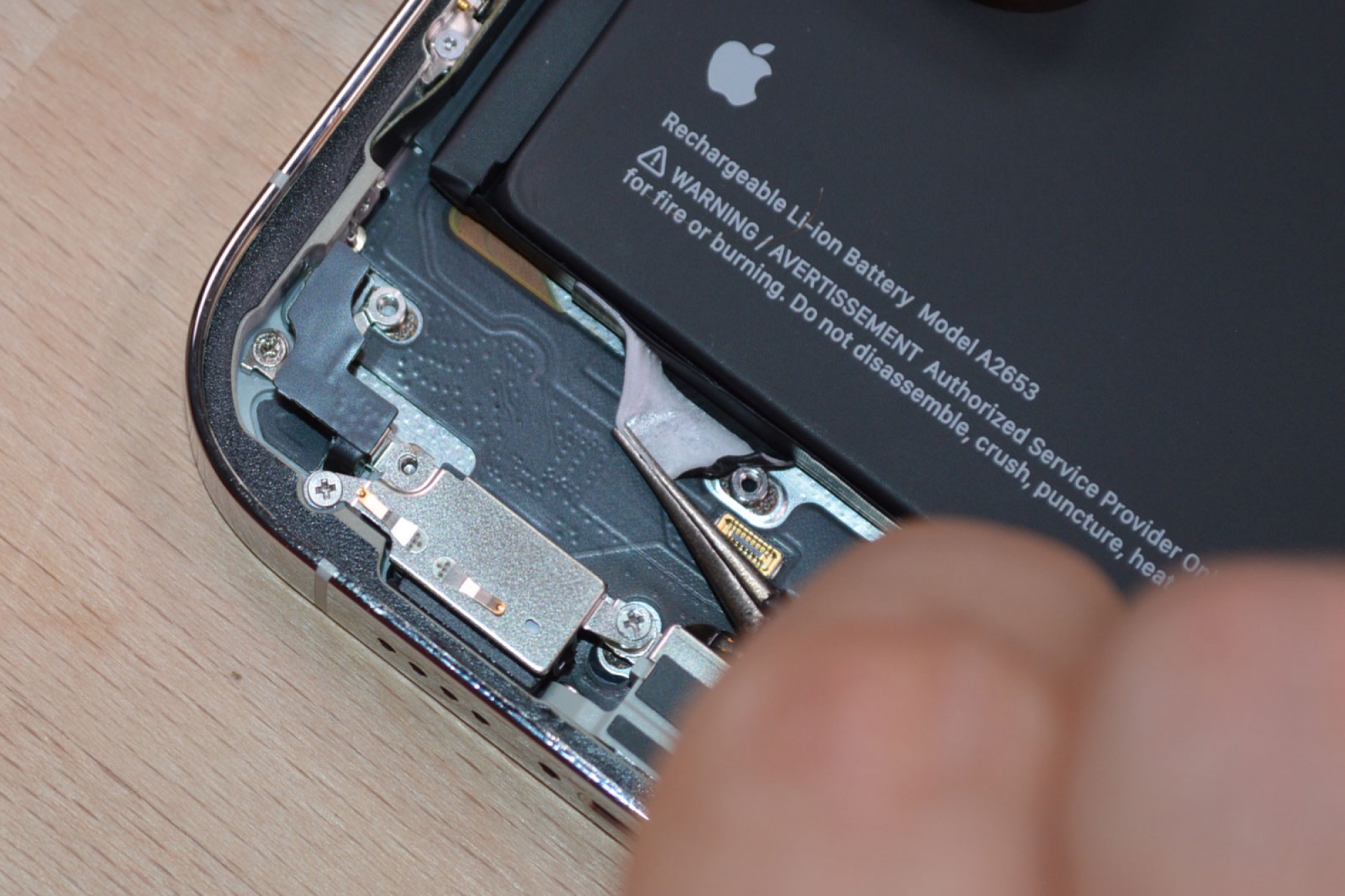

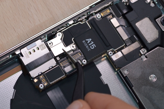

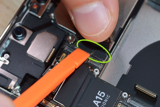

Déconnectez la nappe de la batterie qui se cache sous la plaquette de protection.

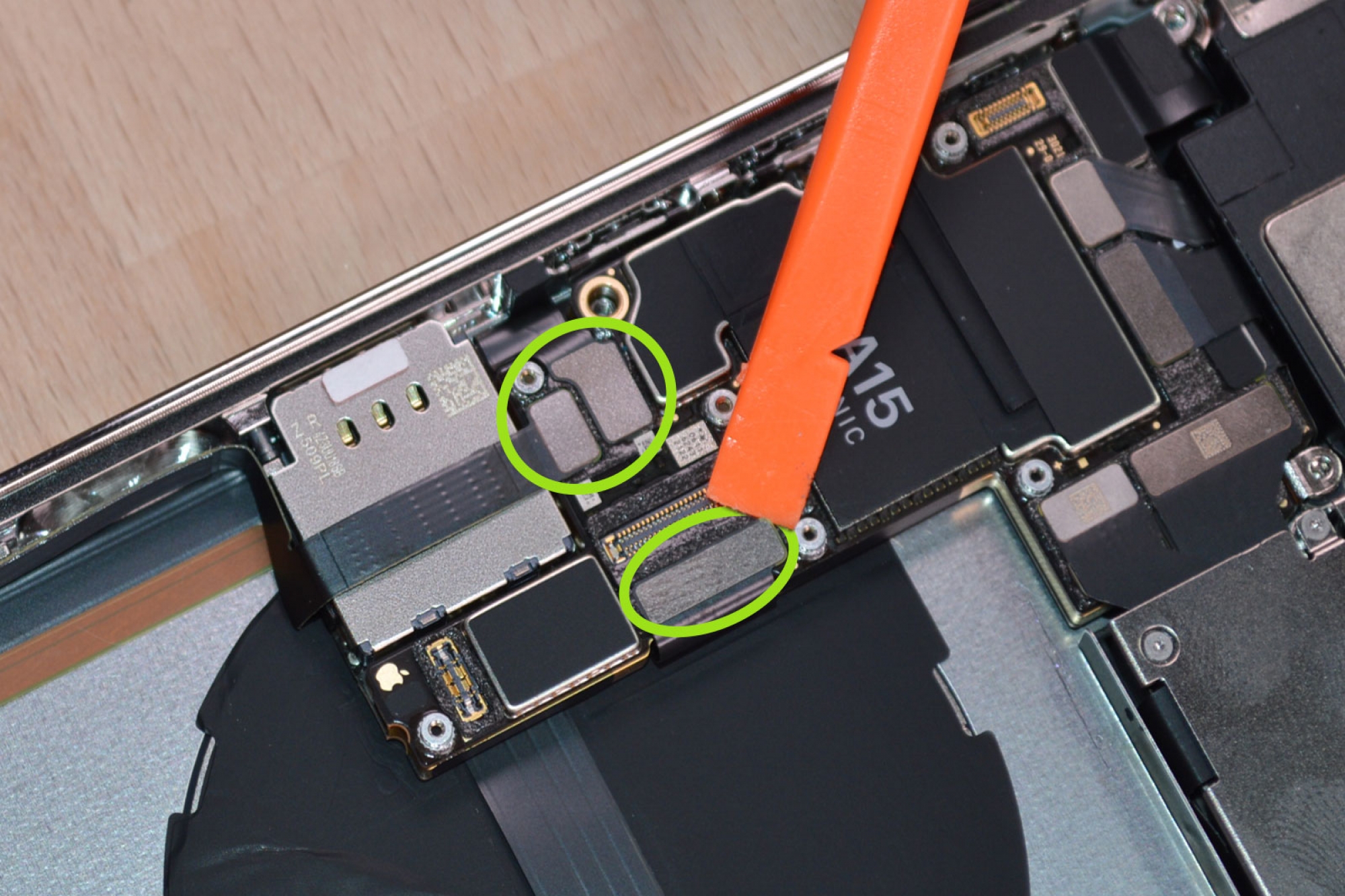

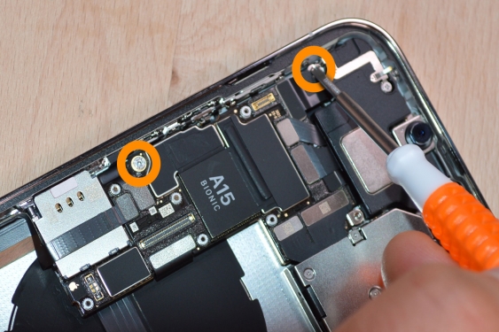

Ôtez la plaquette de protection avant de débrancher les nappes de l'écran.

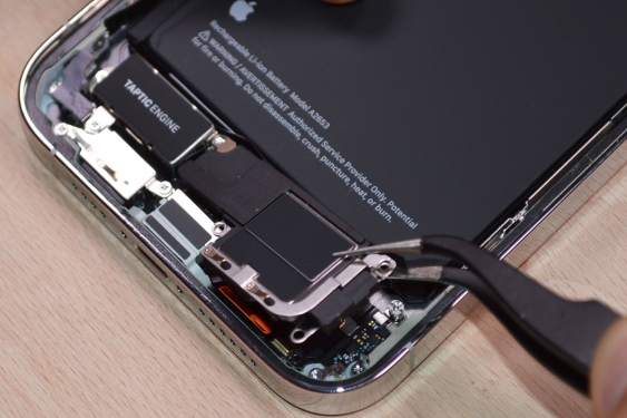

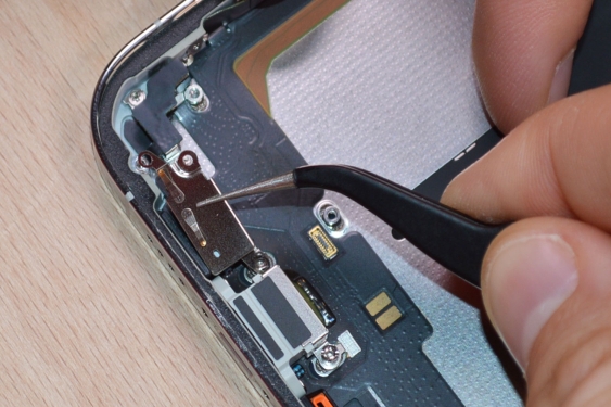

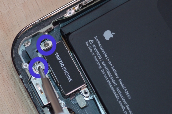

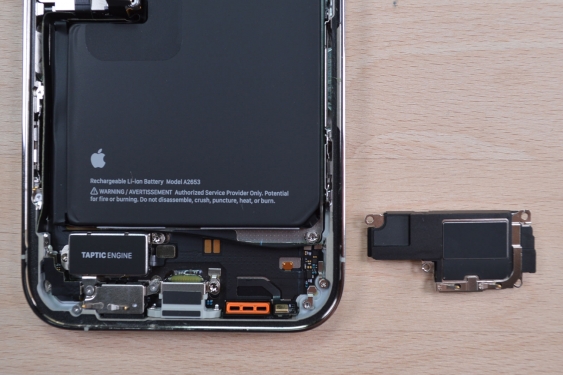

Prenez la pincette pour sortir le haut-parleur externe.

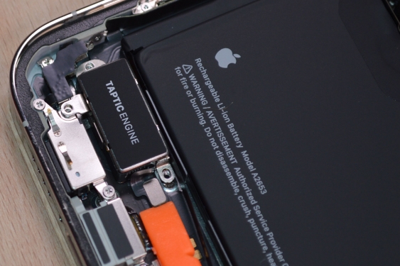

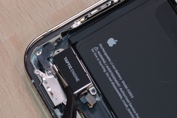

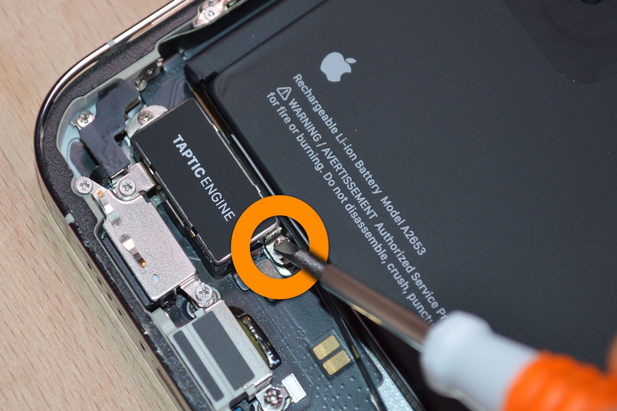

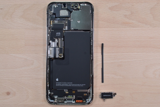

Retirez le Taptic Engine du châssis en utilisant la pincette en métal.

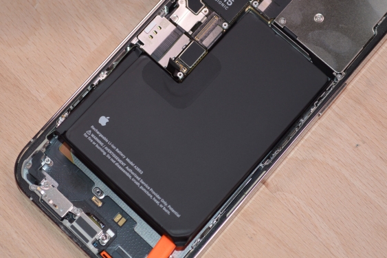

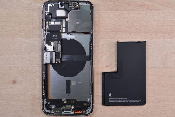

Glissez le levier sous la batterie pour l'extraire du châssis.

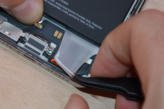

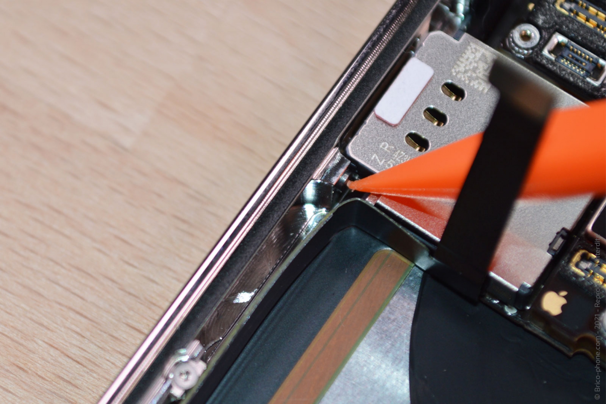

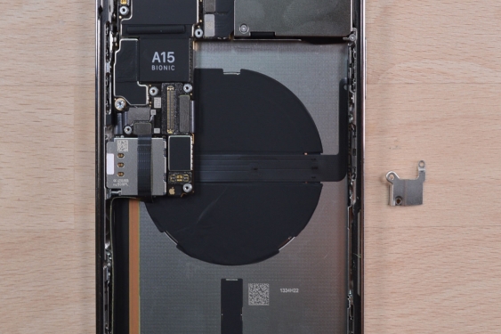

Récupérez la plaquette de protection et mettez cette dernière de coté.

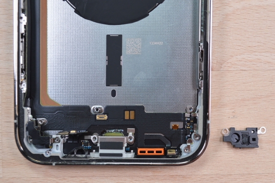

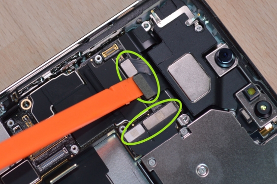

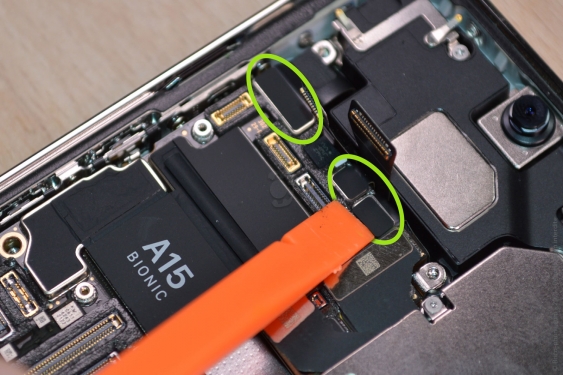

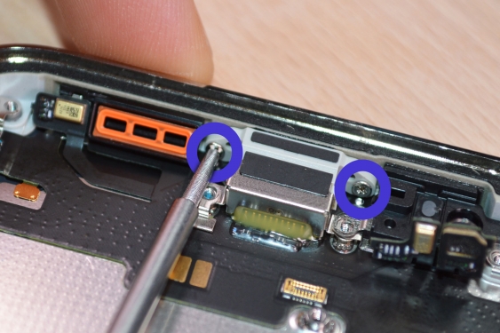

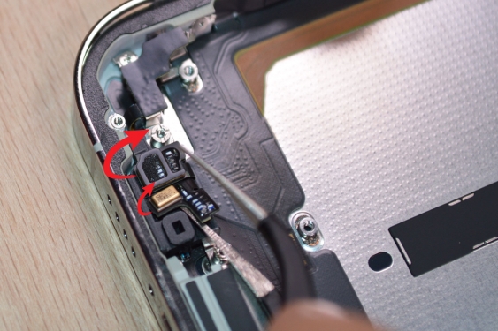

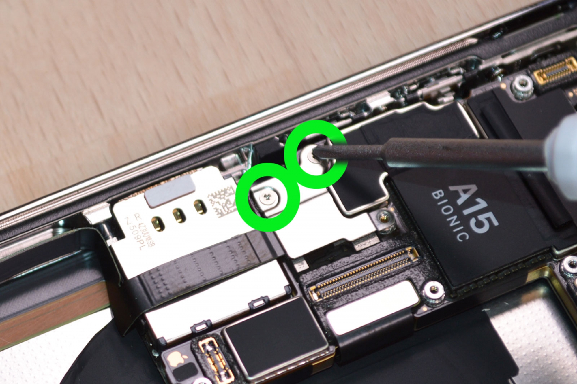

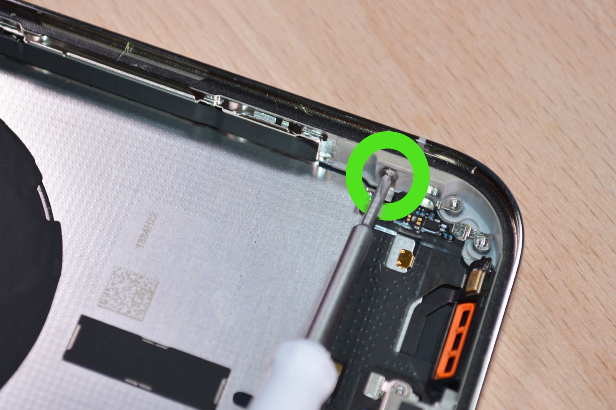

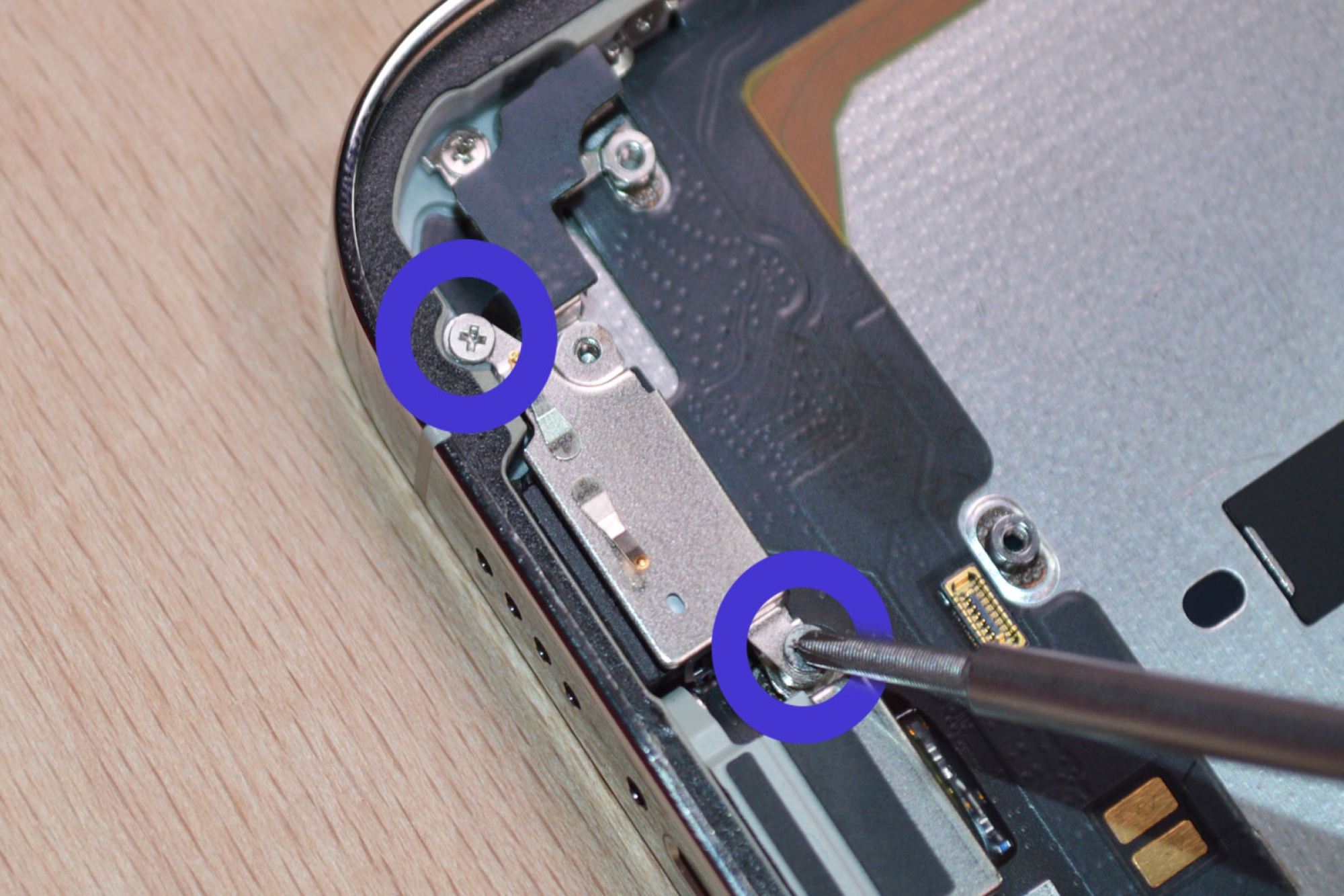

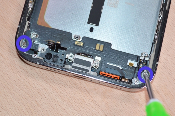

Ôtez la plaquette puis détachez le micro et le capteur de leur support.

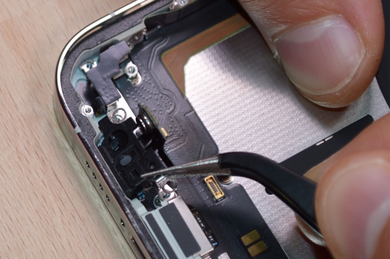

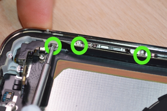

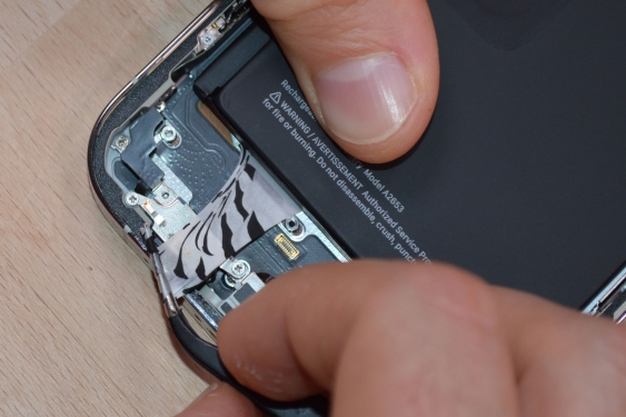

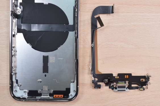

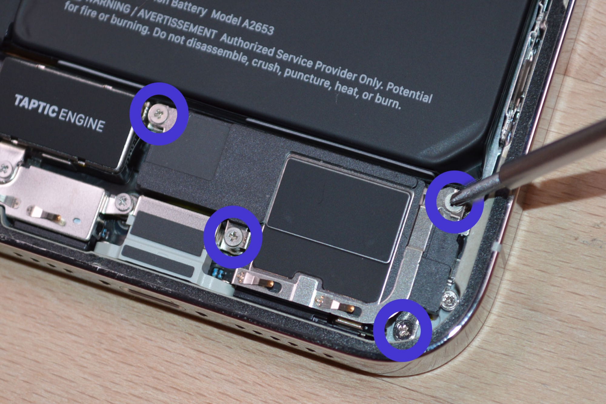

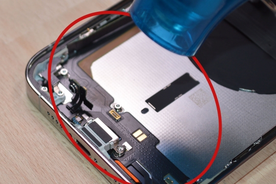

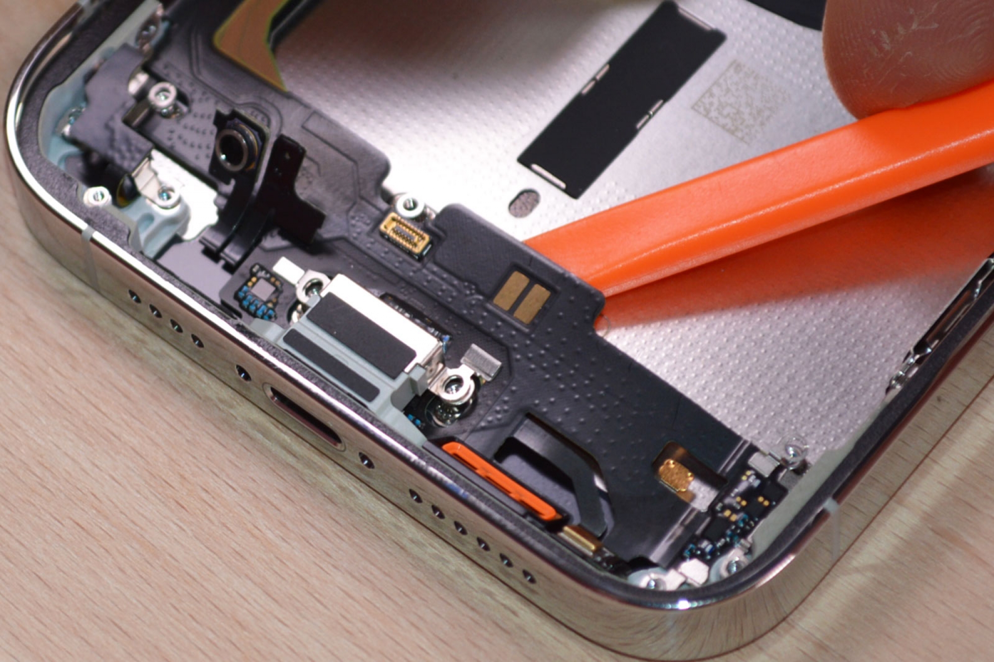

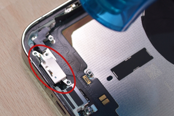

Chauffez la nappe entière du dock. Décollez le micro.
