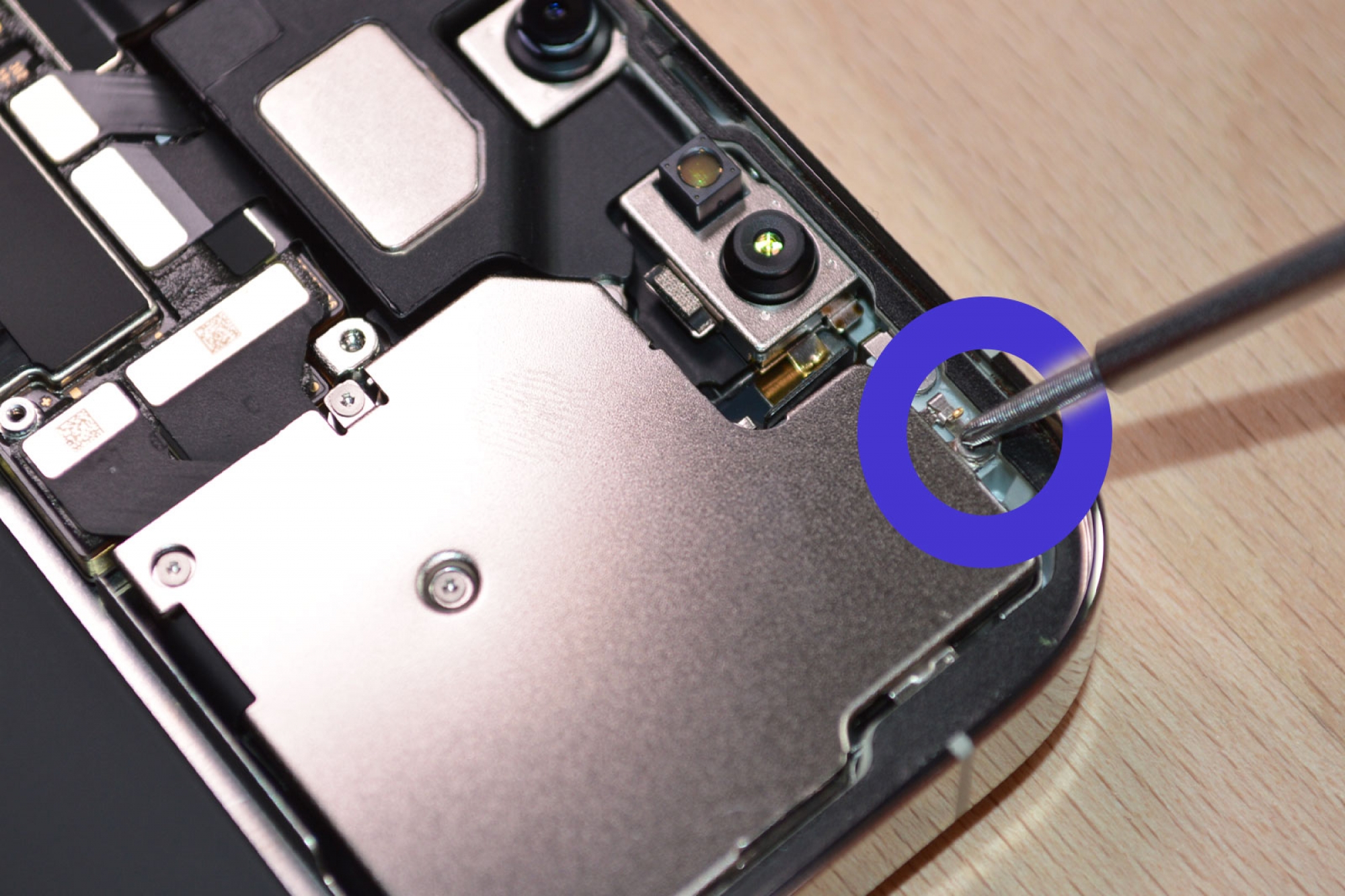

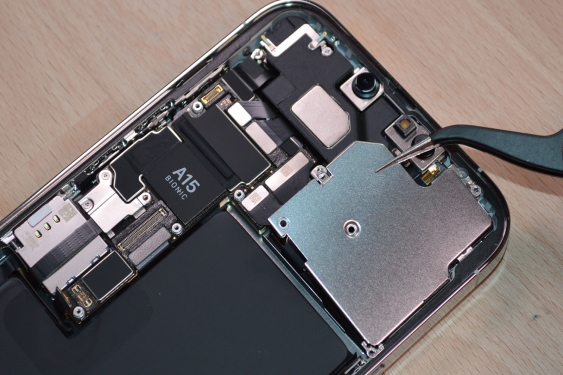

Déconnectez la nappe de la batterie qui se cache sous la plaquette de protection.

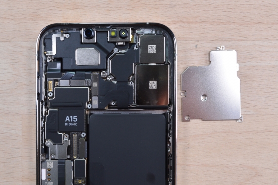

Ôtez la plaquette de protection avant de débrancher les nappes de l'écran.
