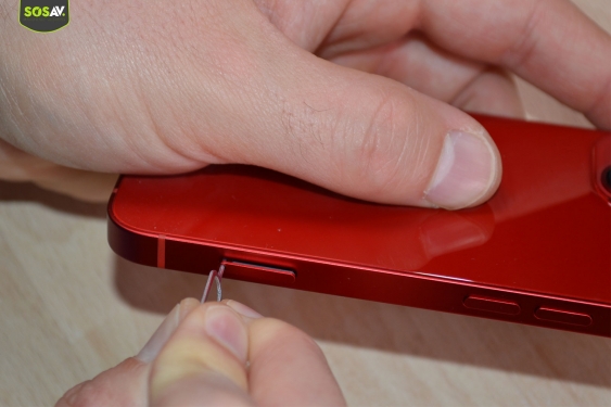

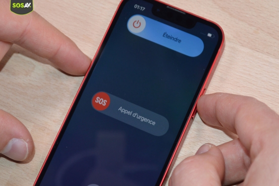

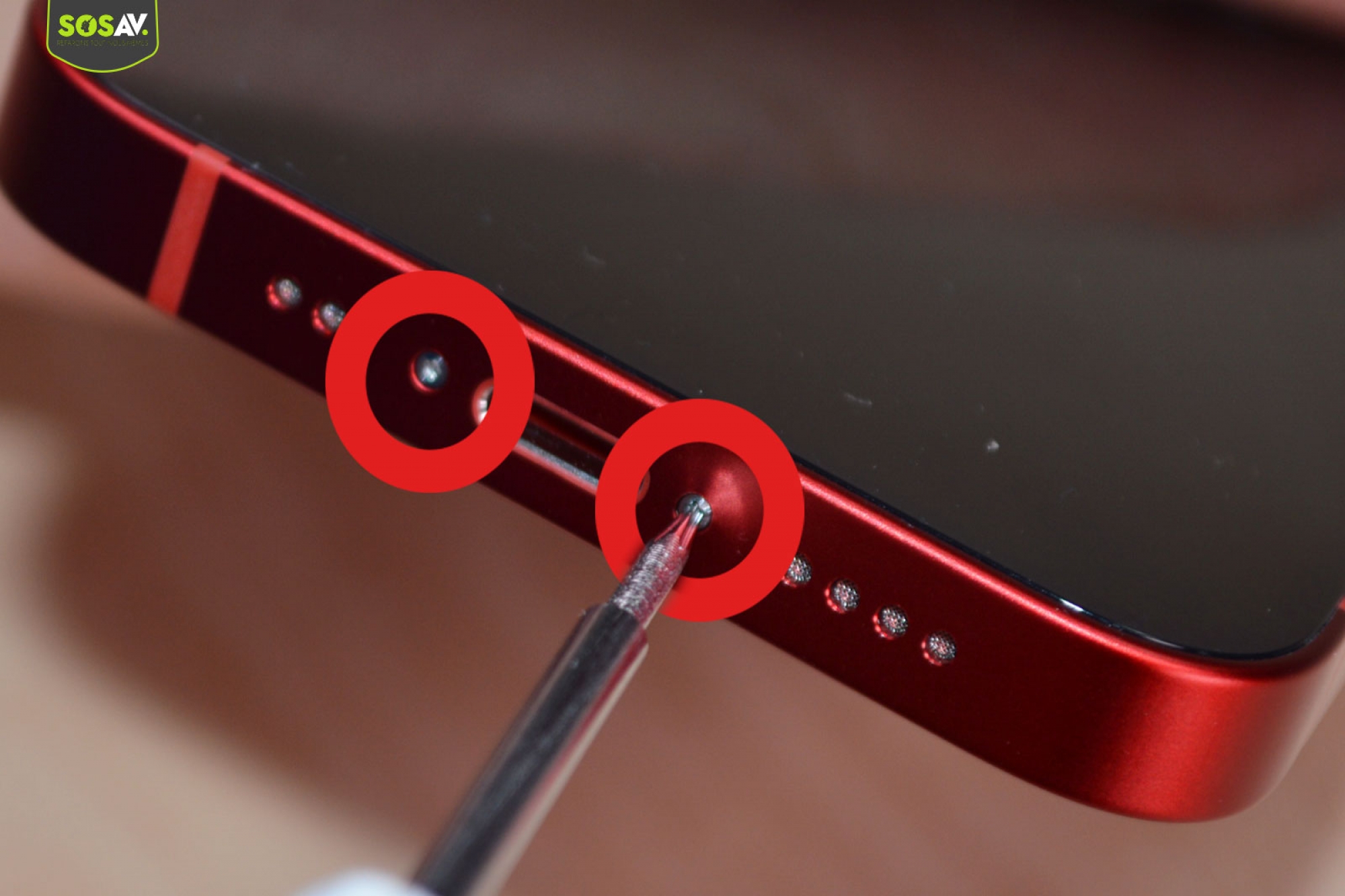

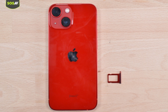

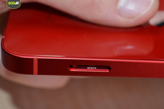

Commencez la réparation par éteindre votre smartphone avant d'extraire le tiroir de la carte SIM.

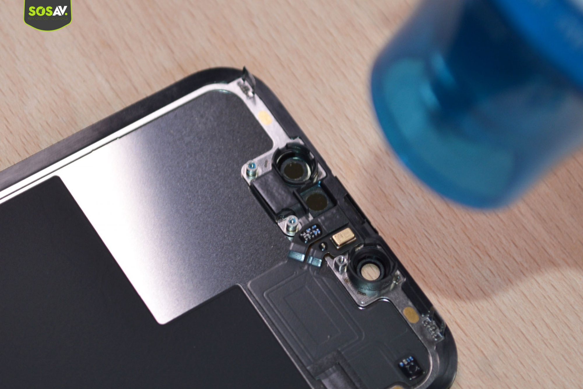

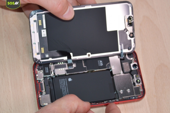

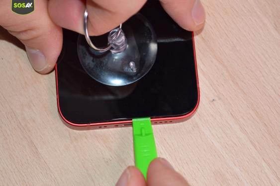

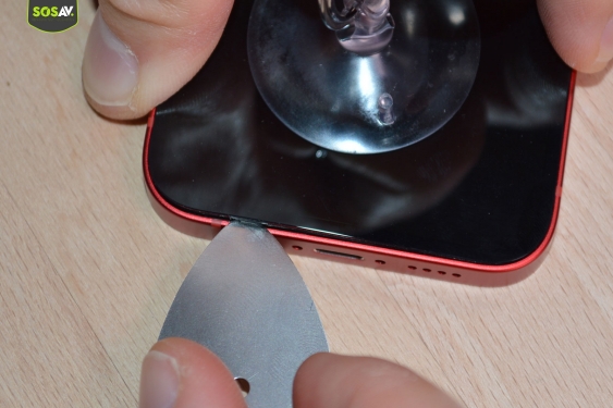

Posez la ventouse sur le bas du téléphone, puis introduisez le médiator en métal fin entre l'écran et le châssis.

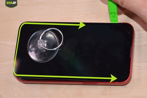

Ensuite, remplacez l'outil par la spatule pour déclipser tout l'écran.

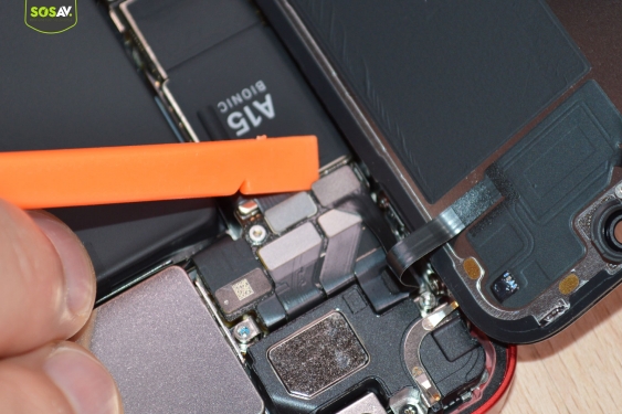

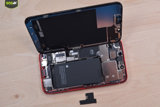

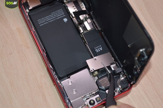

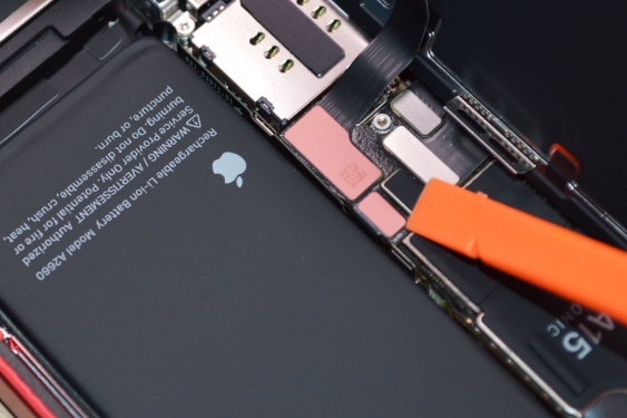

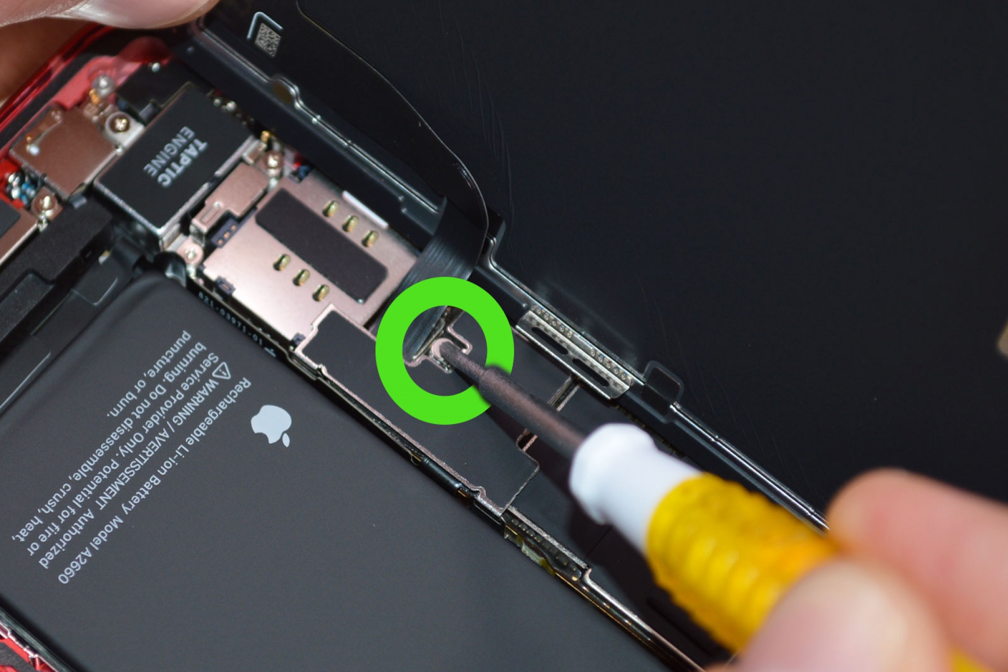

Récupérez la plaquette de protection puis débranchez la nappe de la batterie puis celle de l'écran.

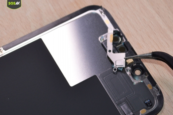

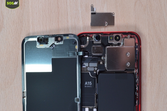

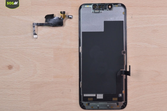

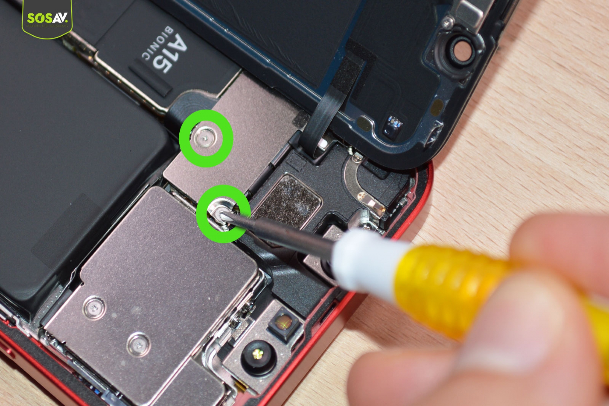

Sortez la plaquette métallique et déconnectez la nappe des capteurs.

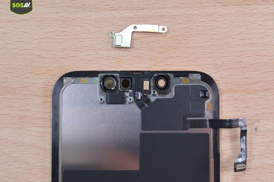

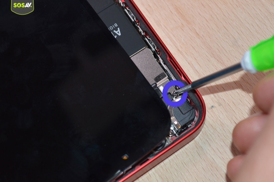

Enlevez la plaquette de protection.

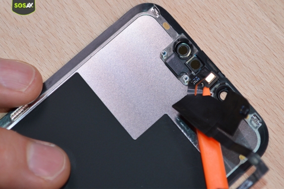

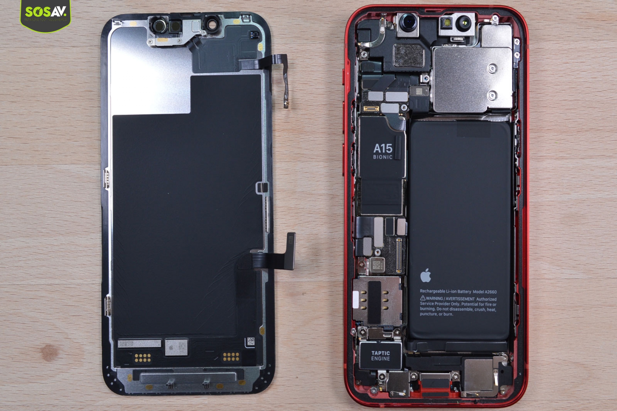

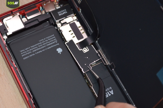

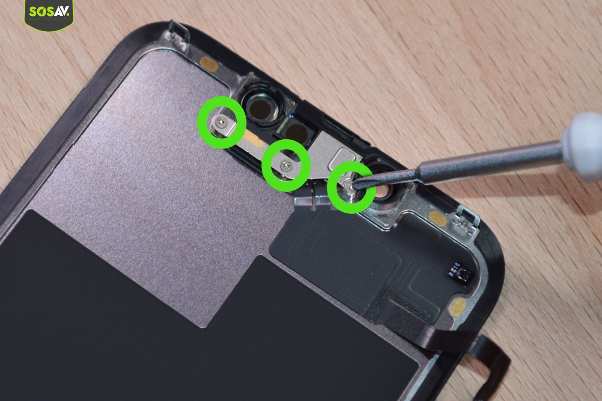

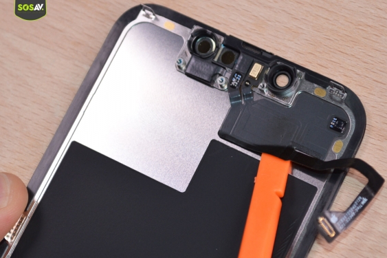

Introduisez le levier sous la nappe pour la décoller petit à petit de l'écran.
