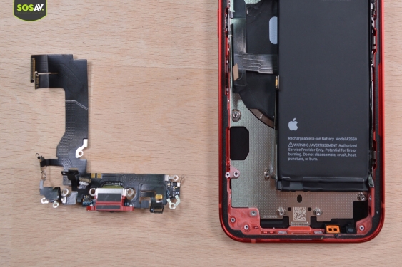

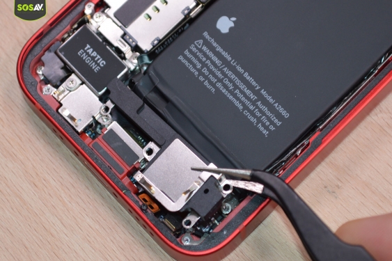

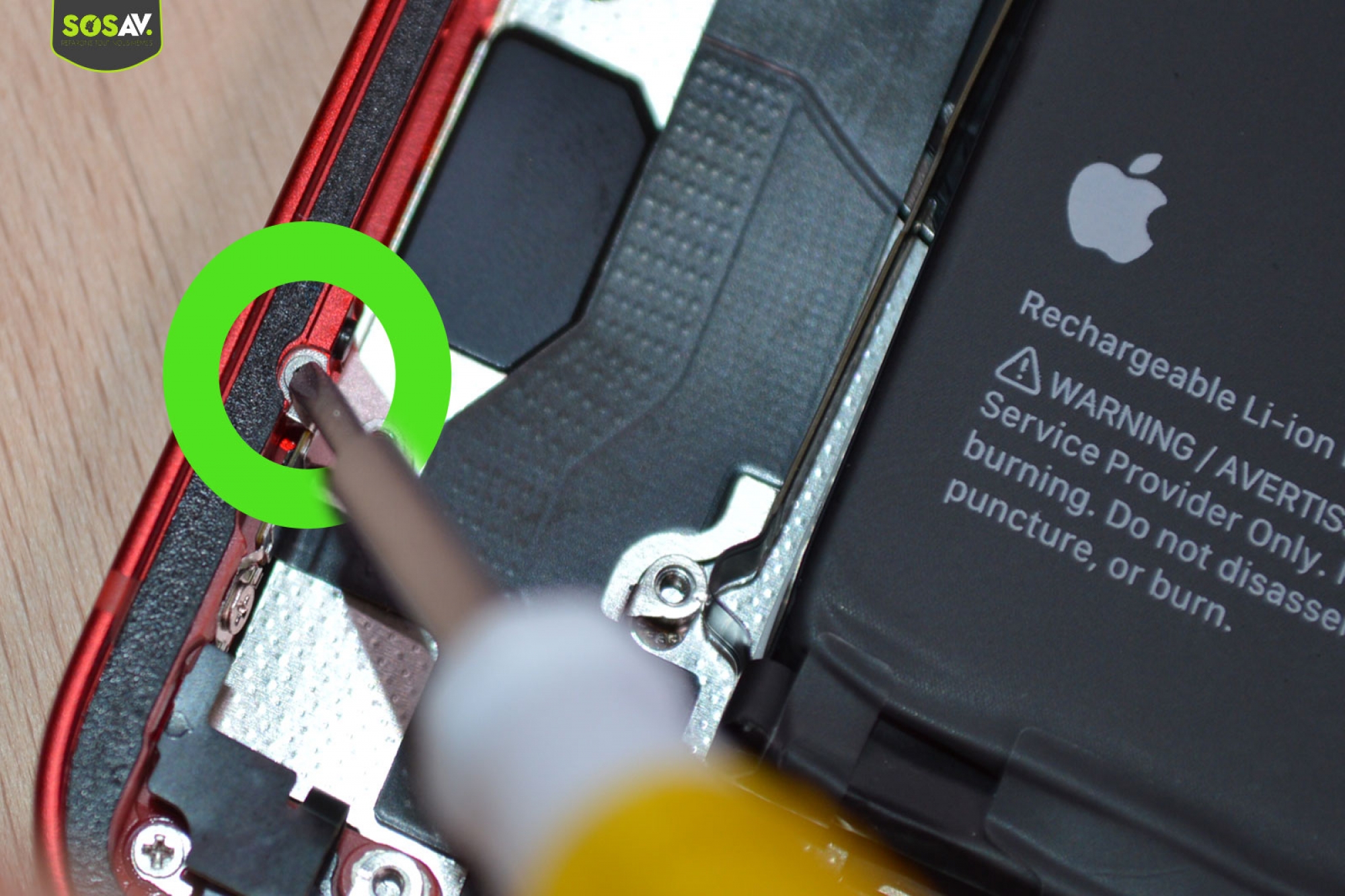

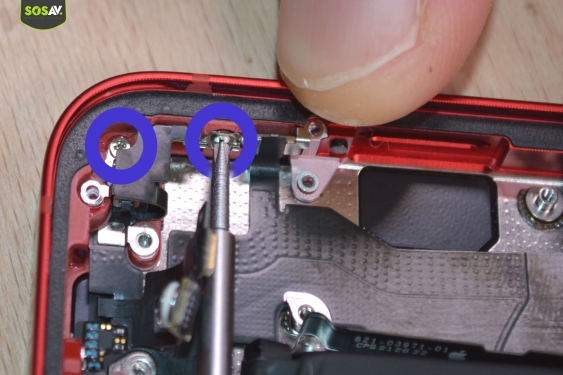

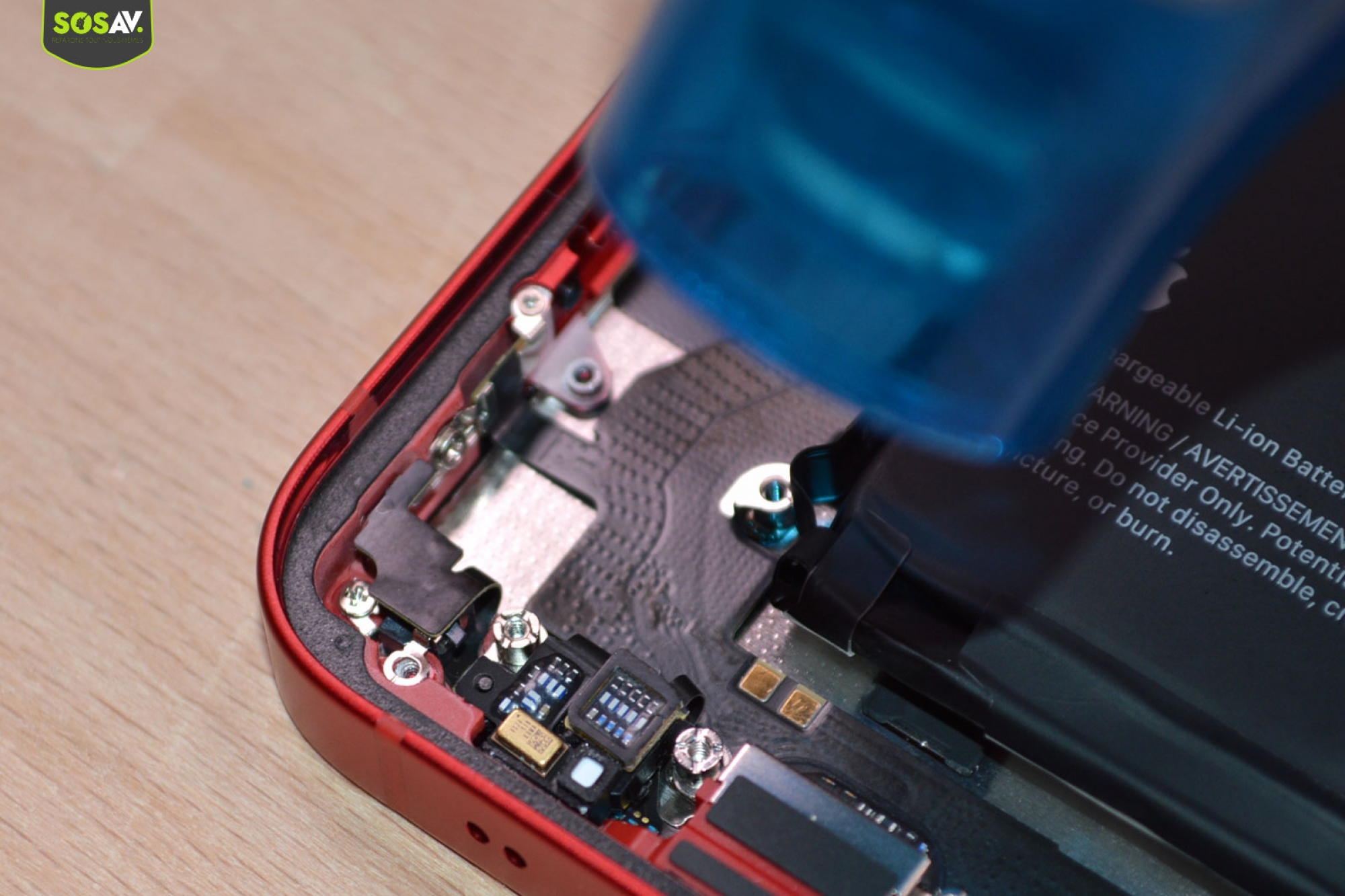

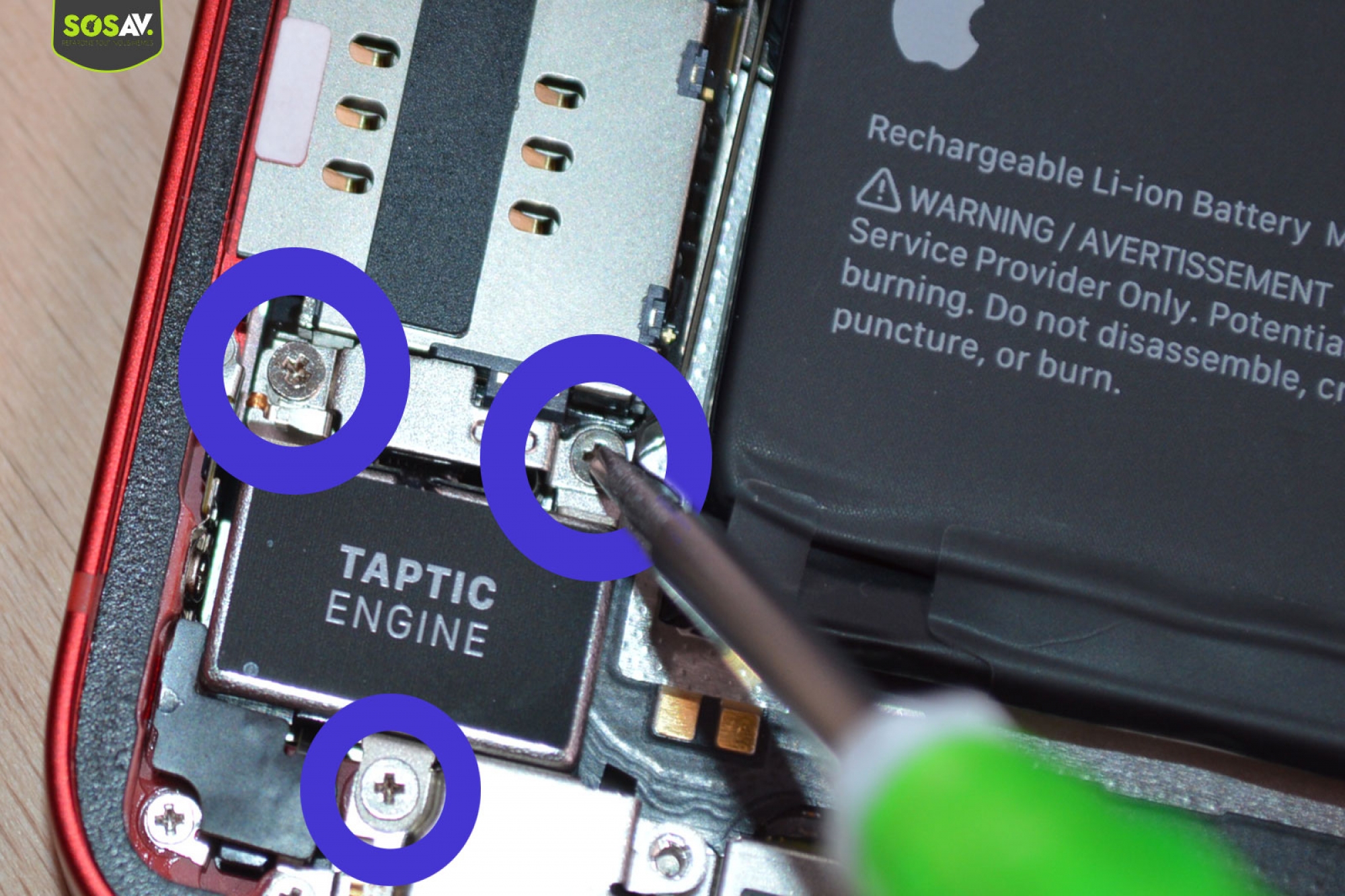

Comment remplacer connecteur de charge pour iPhone 13 Mini - Guide images

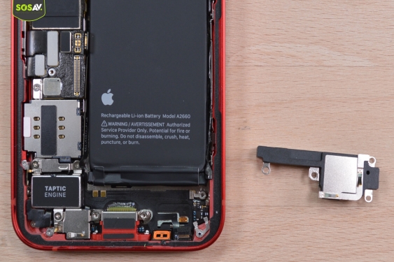

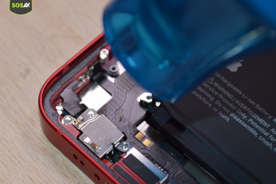

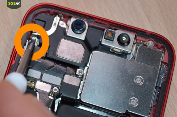

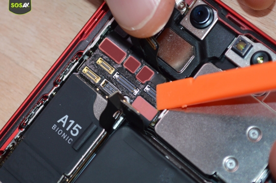

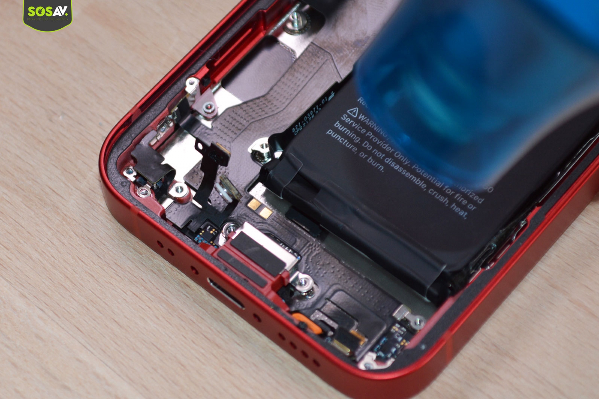

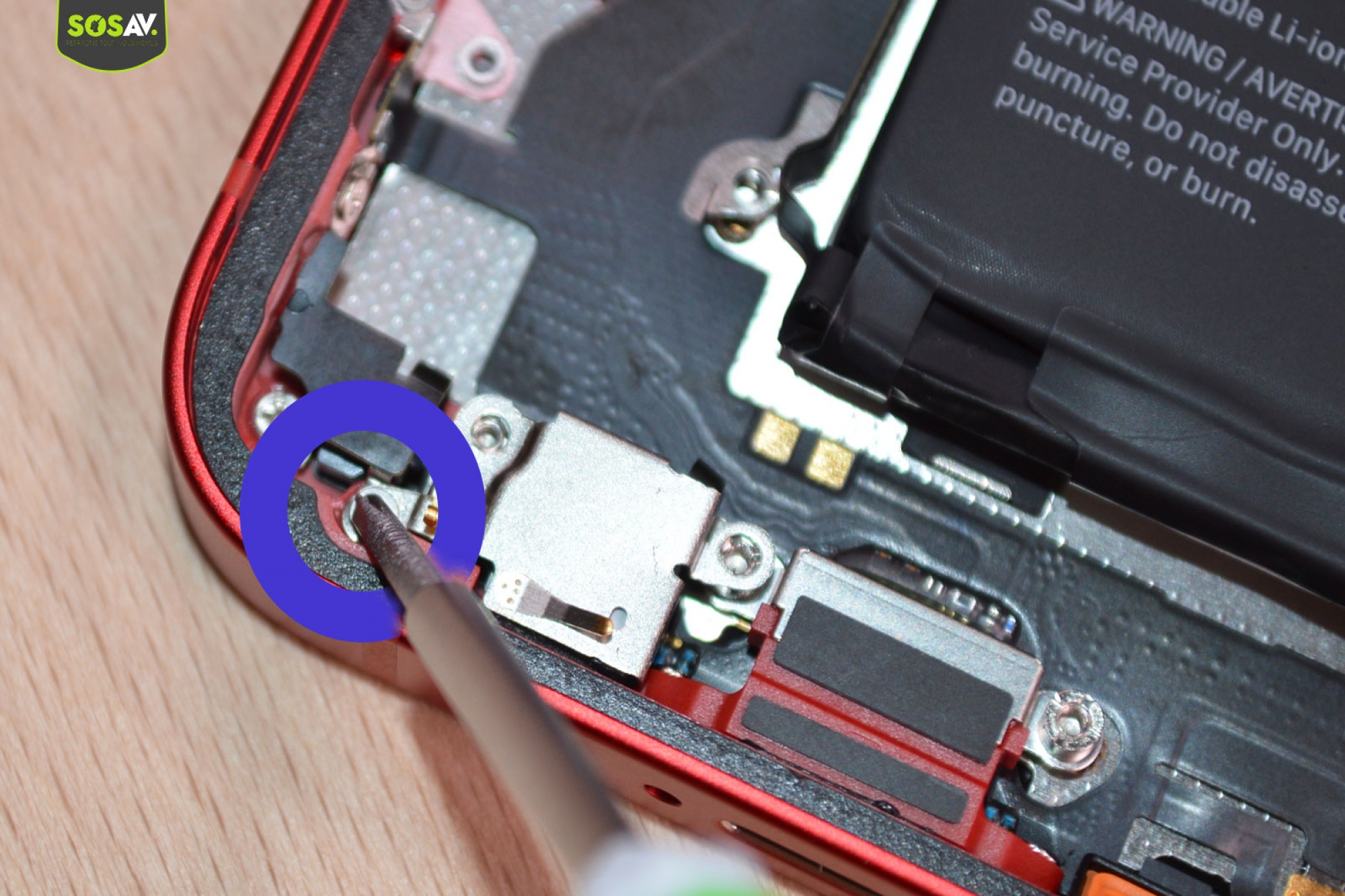

Commencez la réparation par éteindre votre smartphone avant d'extraire le tiroir de la carte SIM.

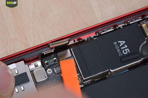

Posez la ventouse sur le bas du téléphone, puis introduisez le médiator en métal fin entre l'écran et le châssis.
Ensuite, remplacez l'outil par la spatule pour déclipser tout l'écran.

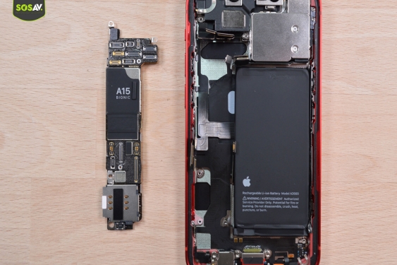

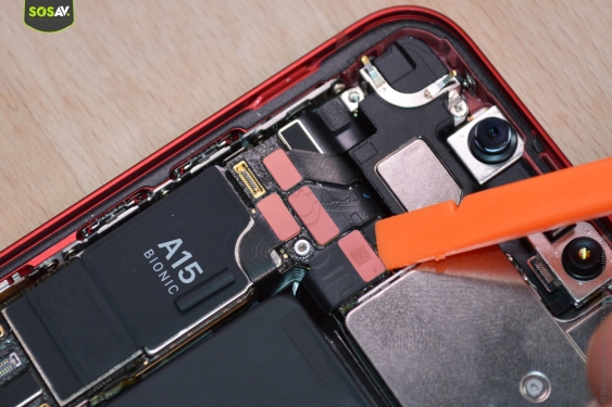

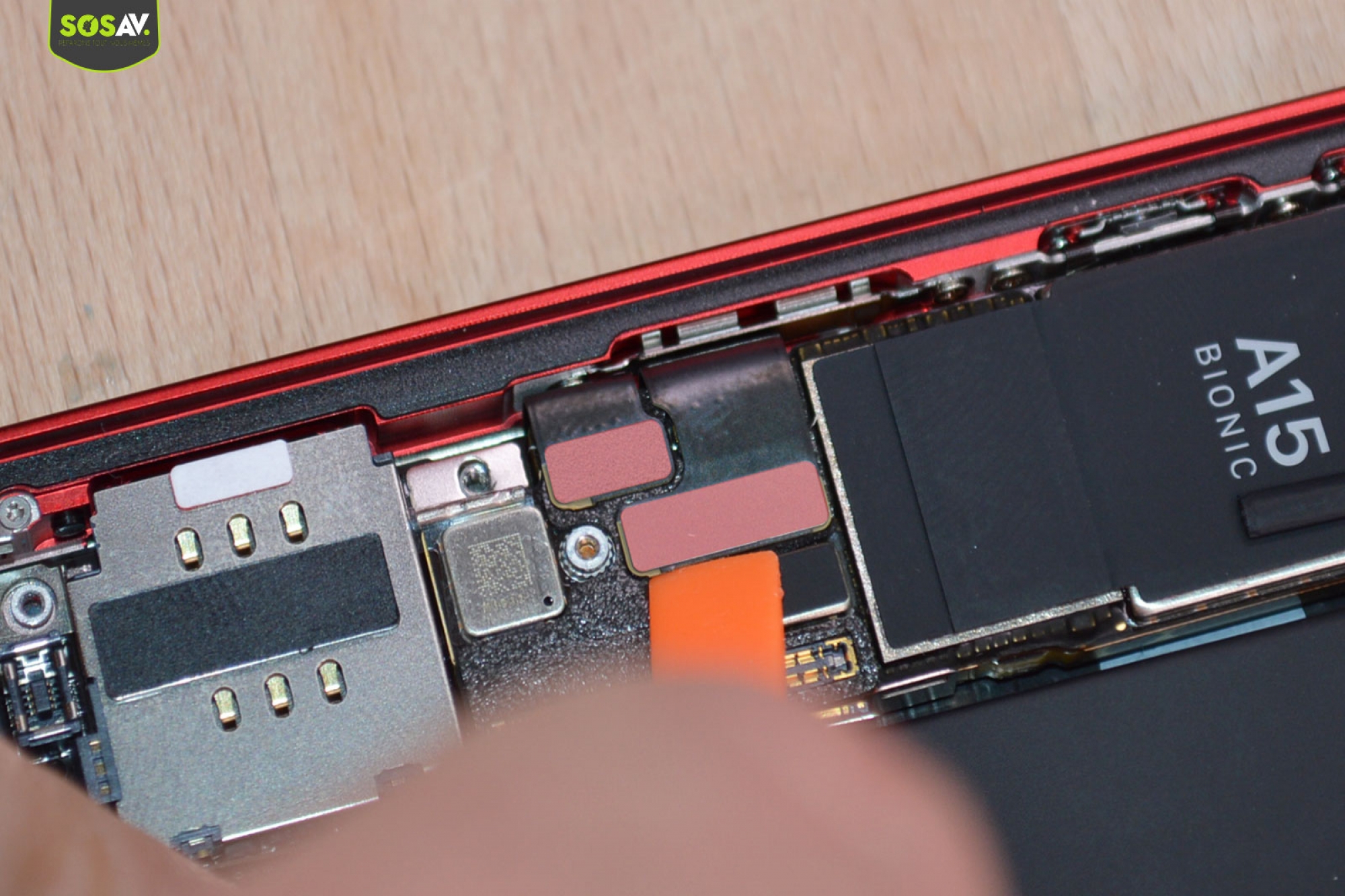

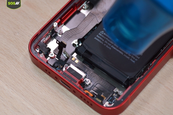

Récupérez la plaquette de protection puis débranchez la nappe de la batterie puis celle de l'écran.

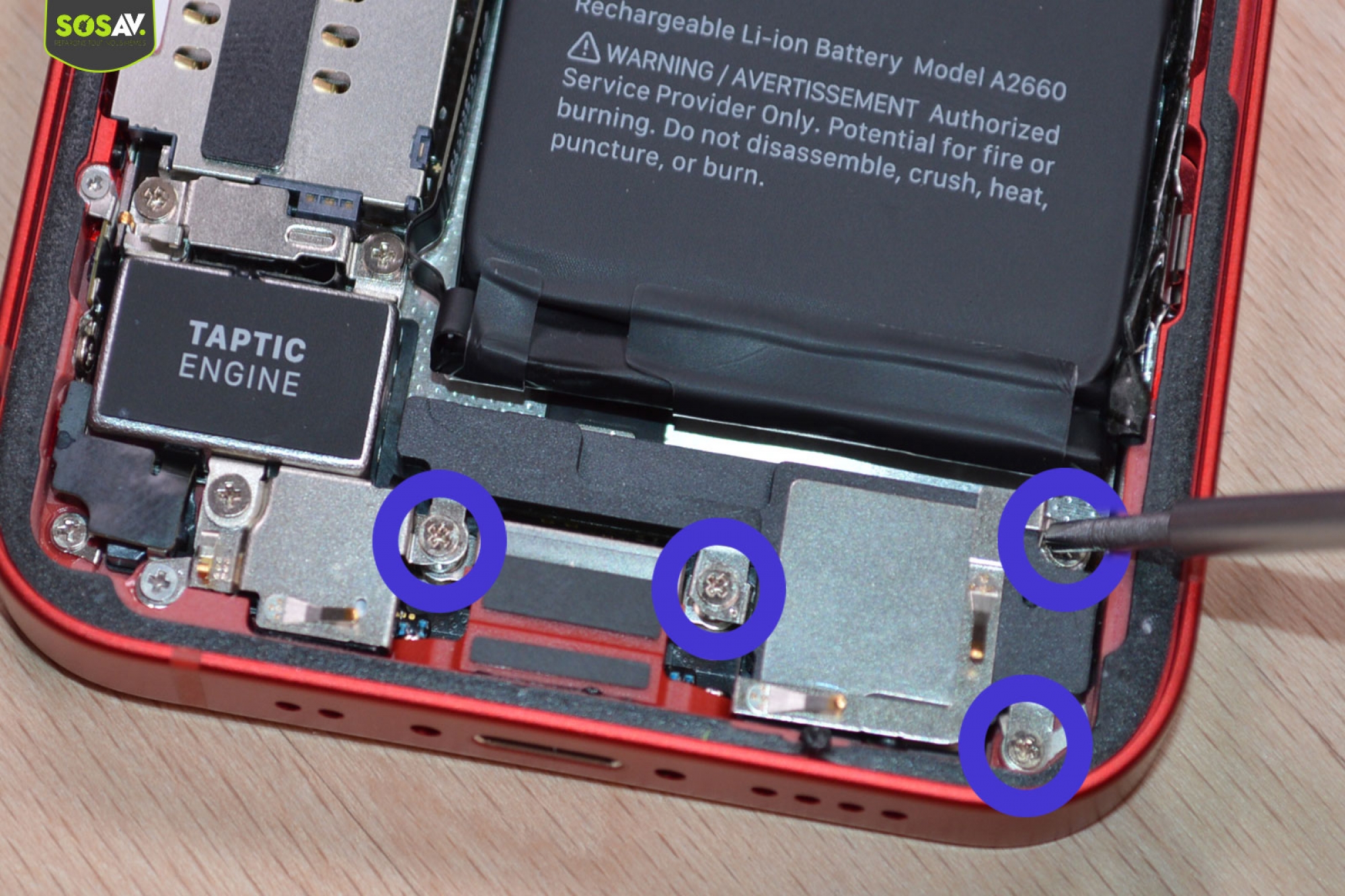

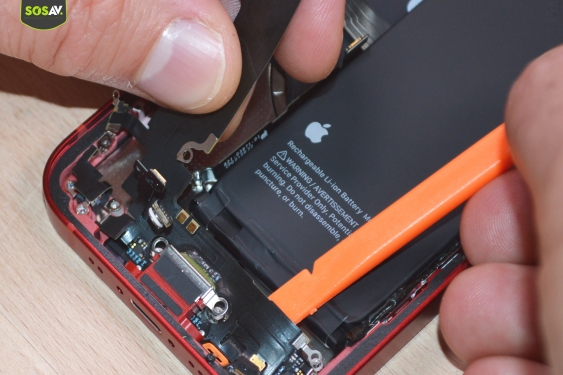

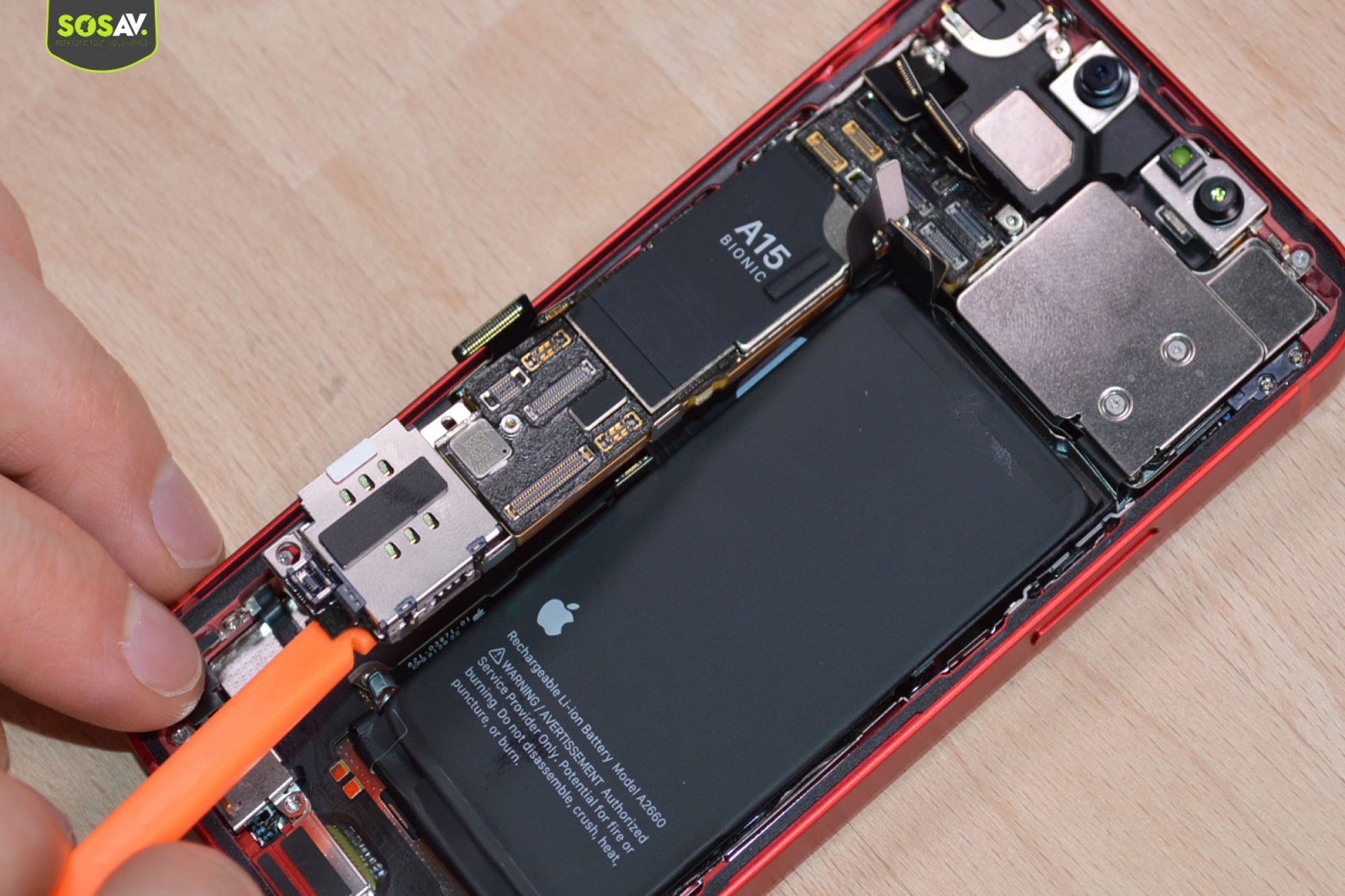

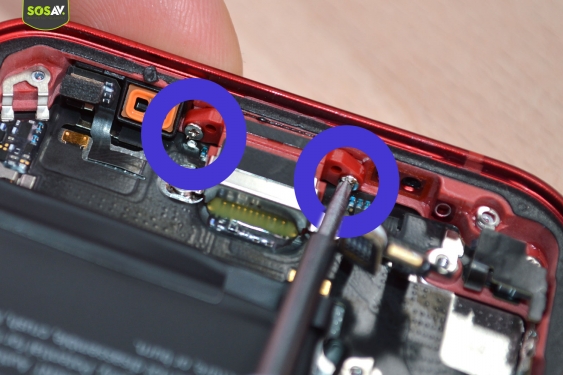

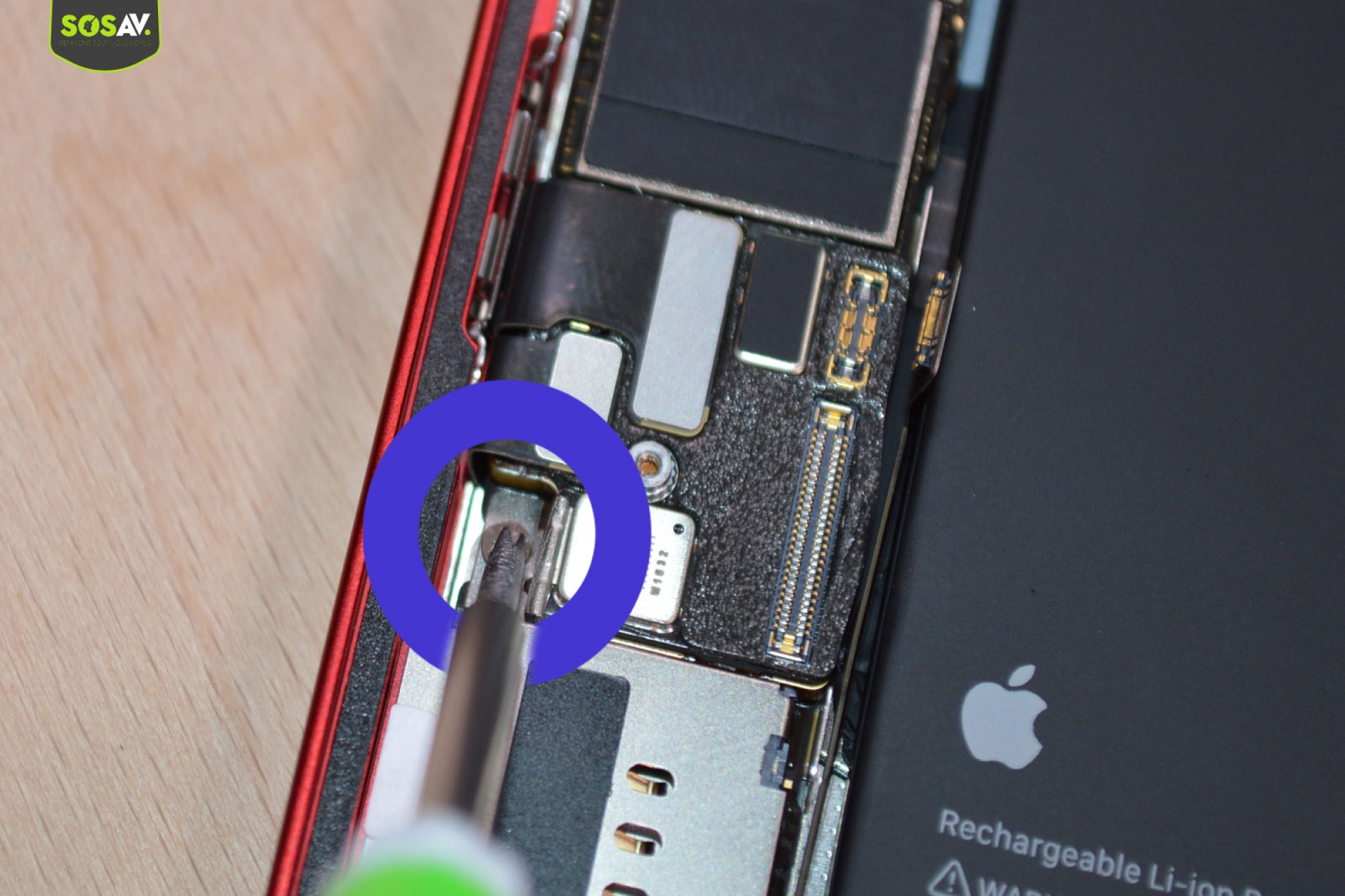

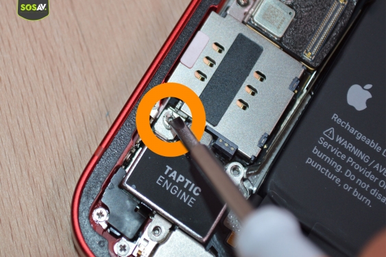

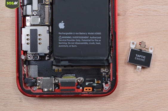

Sortez la plaquette métallique et déconnectez la nappe des capteurs.

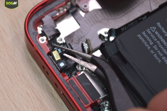

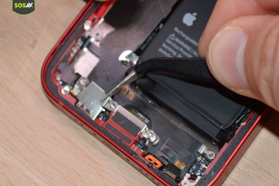

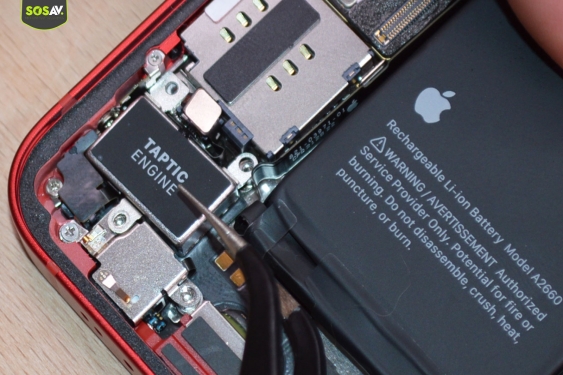

Saisissez ce dernier avec la pincette pour l'extraire du châssis.

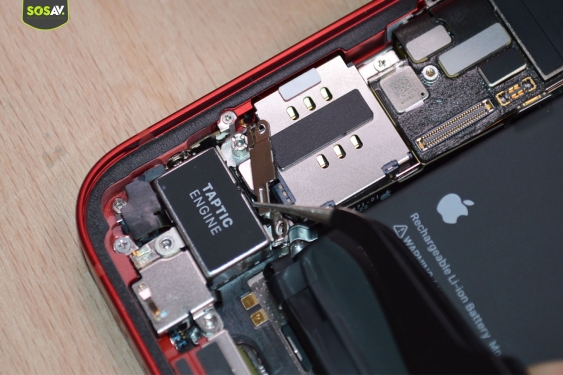

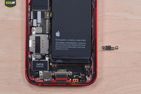

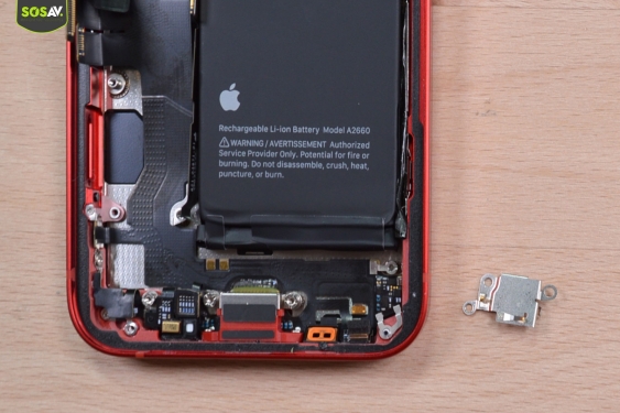

Ôtez la plaquette en métal.

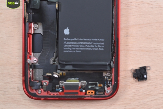

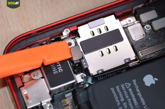

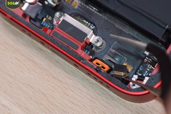

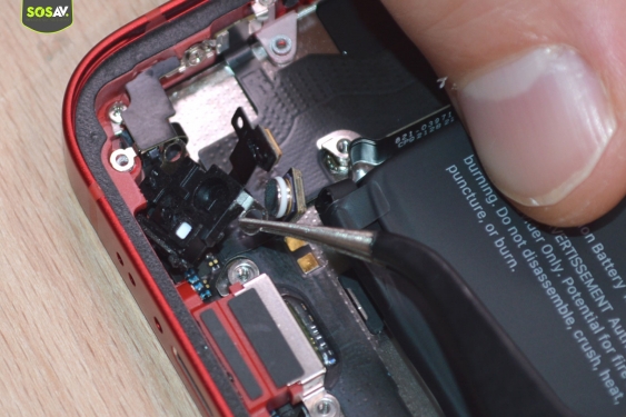

Détachez le micro du support avec la pincette.
Décollez le micro avant d'introduire le levier sous le composant pour le décoller petit à petit du châssis.
