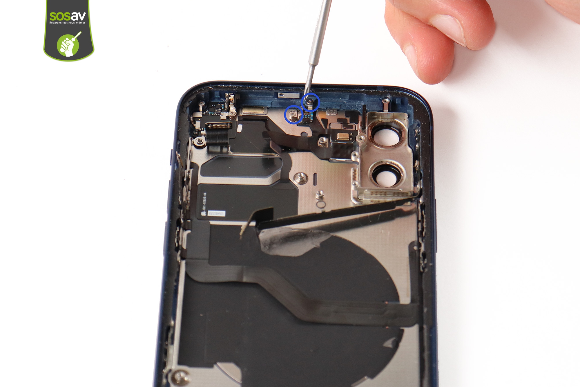

Vous allez devoir déconnecter ensuite toutes les nappes reliées en haut de la carte mère. (Photo1)Commencez par débrancher les deux nappes supperposées de la caméra arrière.Poursuivez en déconnectant les nappes du Face ID et de la et de la nappe flash.
En haut de l'iPhone, dévissez (Photo 1) :
- Les 2 vis cruciformes entourées en bleu;
- La vis à rivet entourée en orange.Puis, allez en bas de la carte mère :
Dévissez ensuite la vis cruciforme entourée en bleu (photo 2).

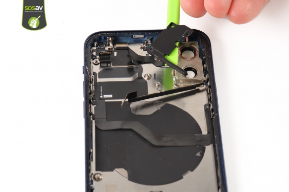

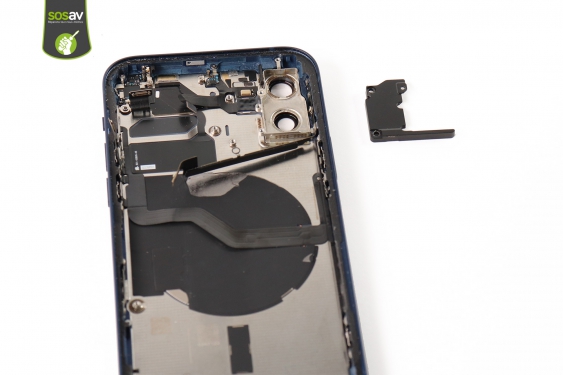

Servez-vous de la pince pour sortir la plaque de protection.

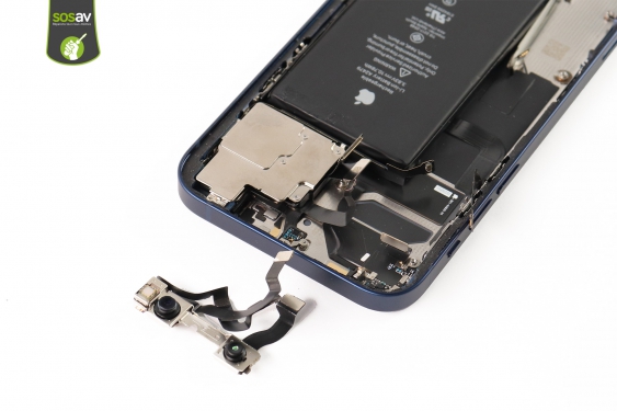

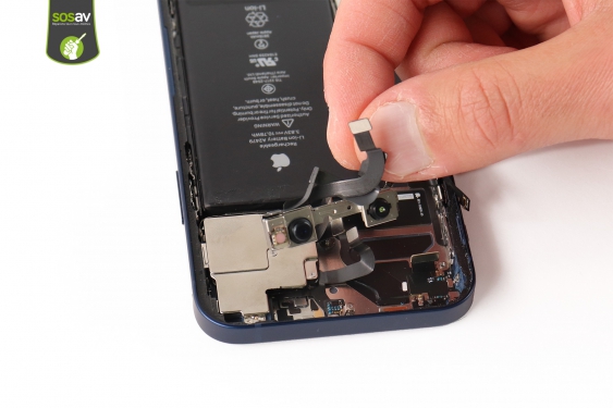

Repassez au niveau supérieur de l'iPhone afin d'extraire doucement le capteur Face ID.

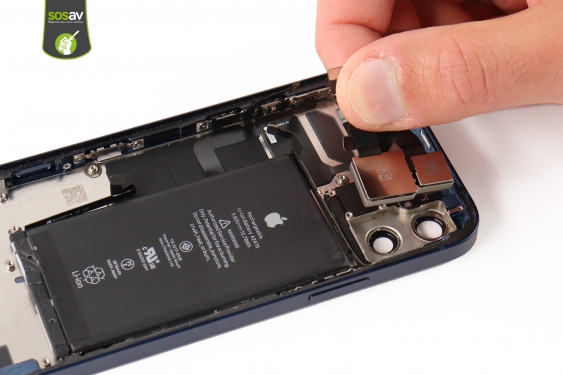

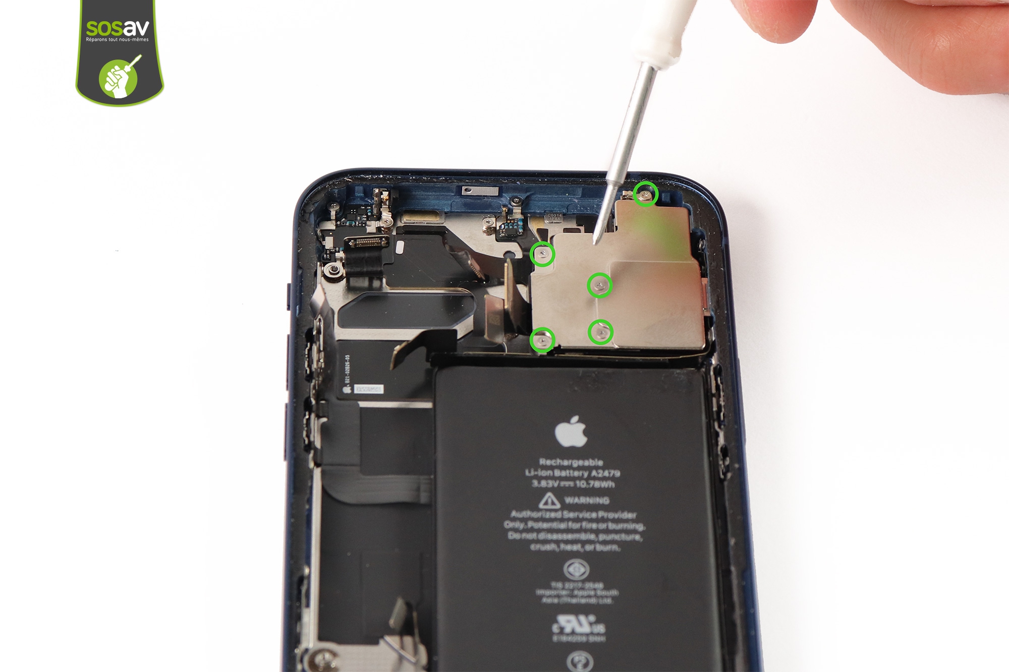

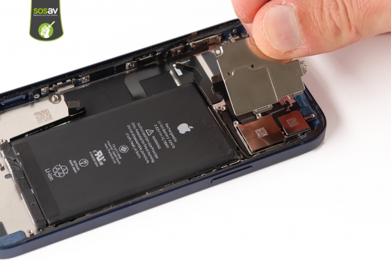

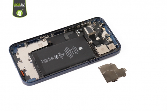

Pour la suite, devinez quoi ? Encore besoin du tournevis tri-wing pour retirer les 5 vis entourées en vert (Photo 1).Retirez la plaque de protection en métal.
Etape 33

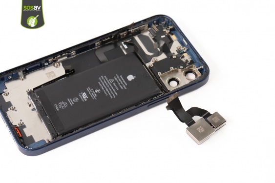

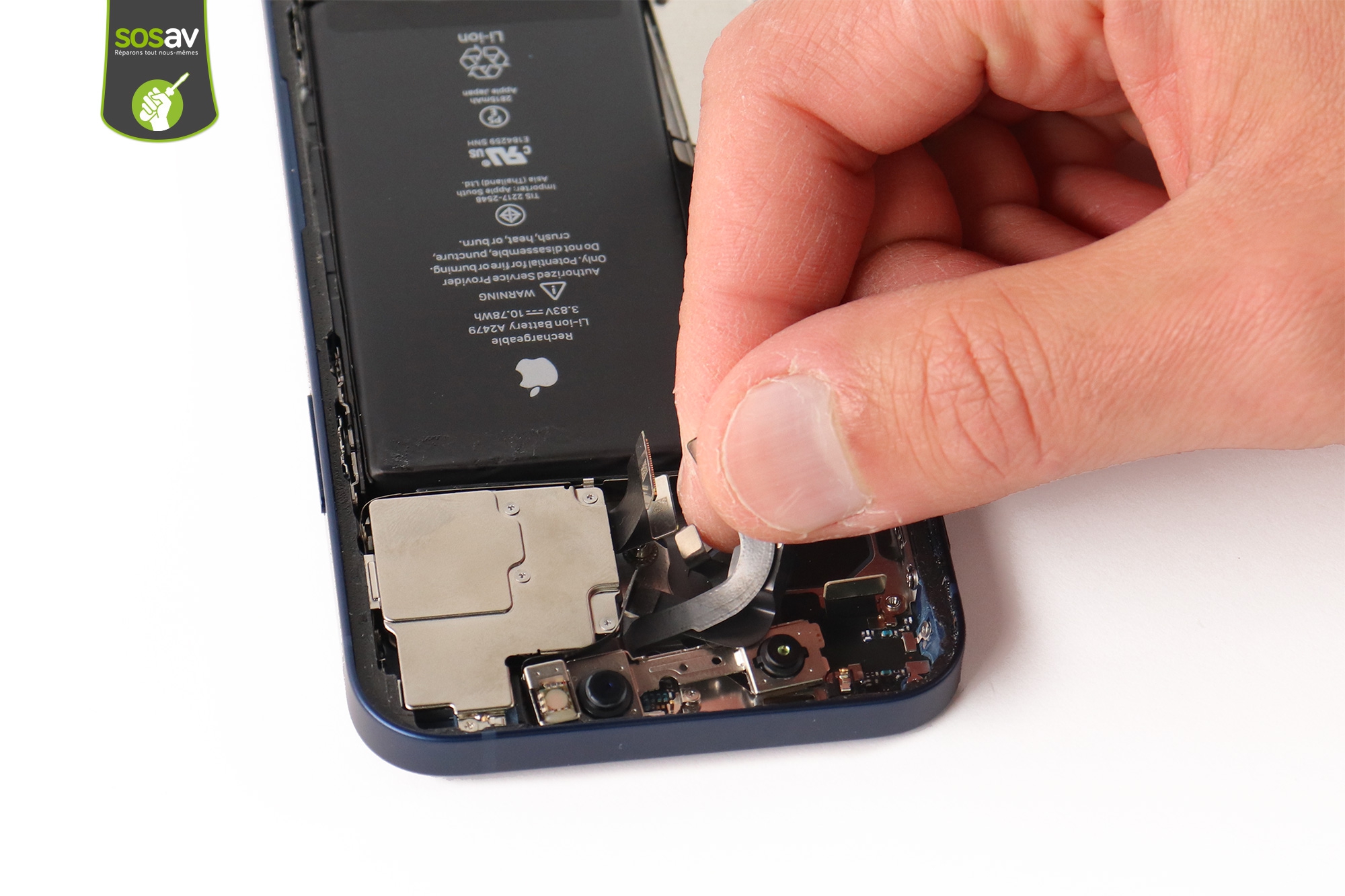

La caméra arrière est accessible ! Du coup, retirez-la à son tour.

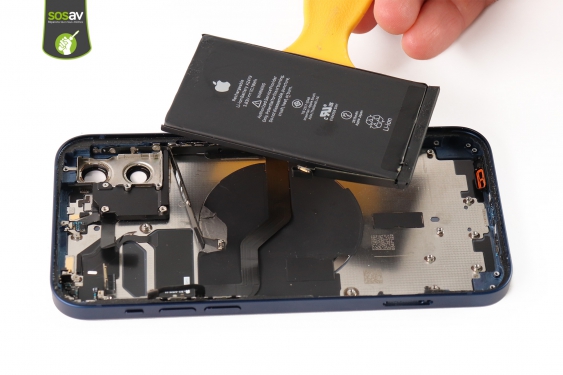

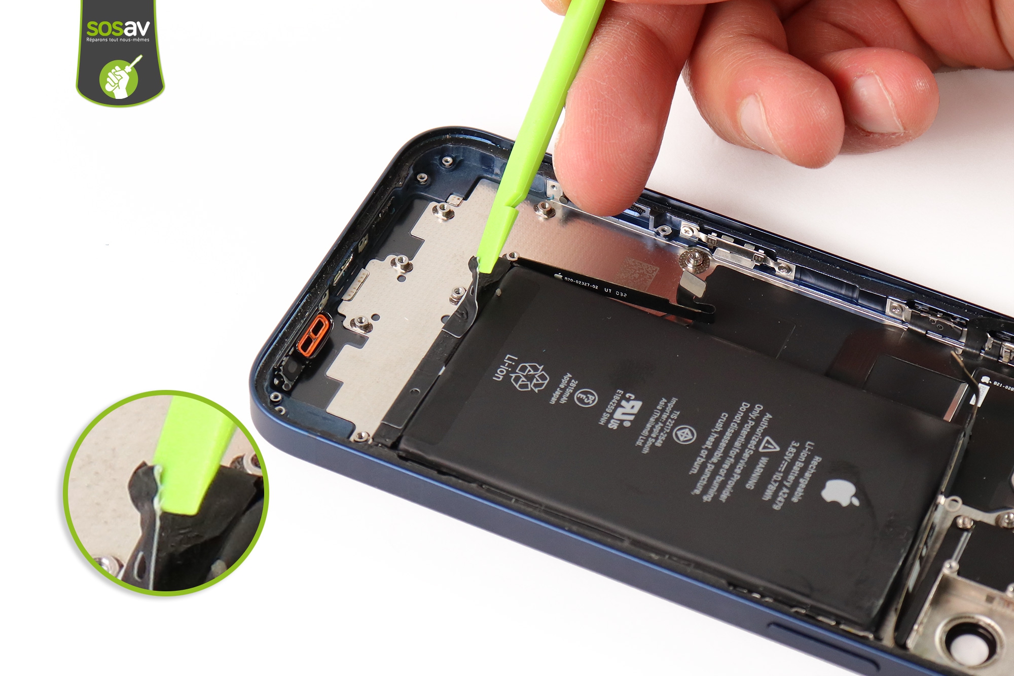

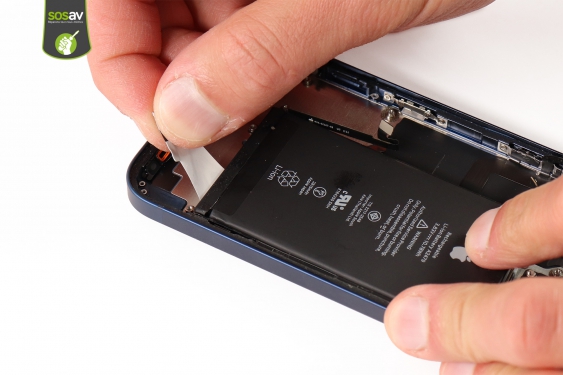

Les stickers de la batterie sont facilement accessibles à ses quatre coins. Tirez sur chacun d'eux pour les retirer.

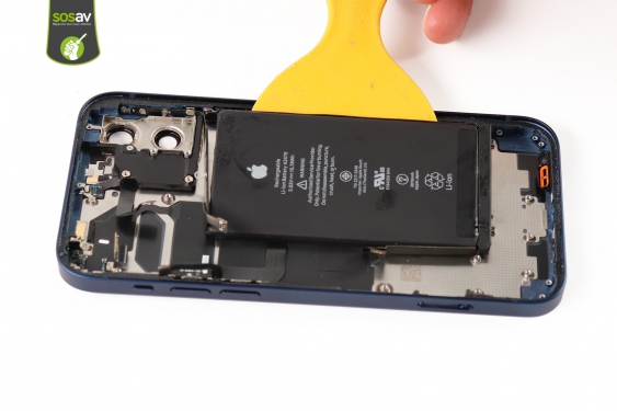

Il est fréquent qu'ils se cassent. Si c'est le c'est cas, chauffez 30 secondes la face arrière opposée à la batterie (et JAMAIS la batterie directement) pour faciliter le retrait de la batterie.Glissez ensuite la spatule large et plate progressivement sous la batterie pour la décoller.
Attention à ne pas la plier ni la percer !
Etape 35

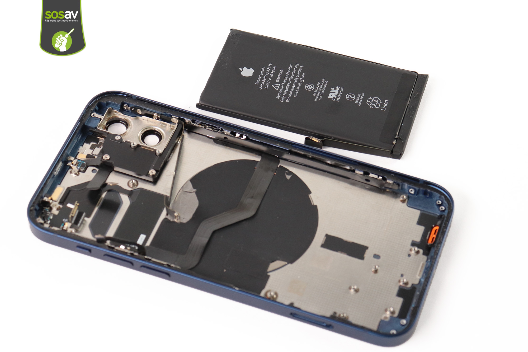

La batterie iPhone 12 est déposée.

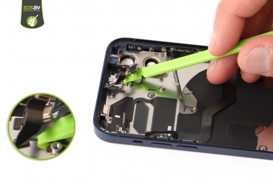

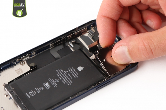

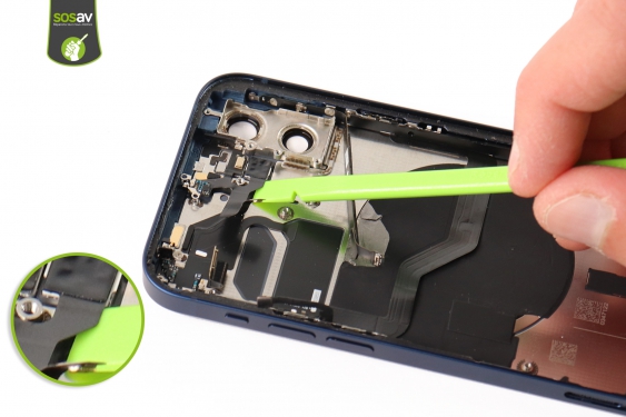

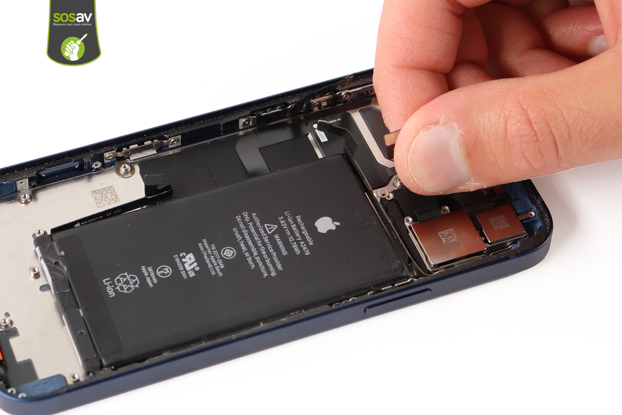

Encore 3 vis à retirer (Photo 1):
- 2 vis à rivet entourées en orange
- 1 vis cruciforme entourée en bleu.Sortez la plaque / blindage avec la spatule.

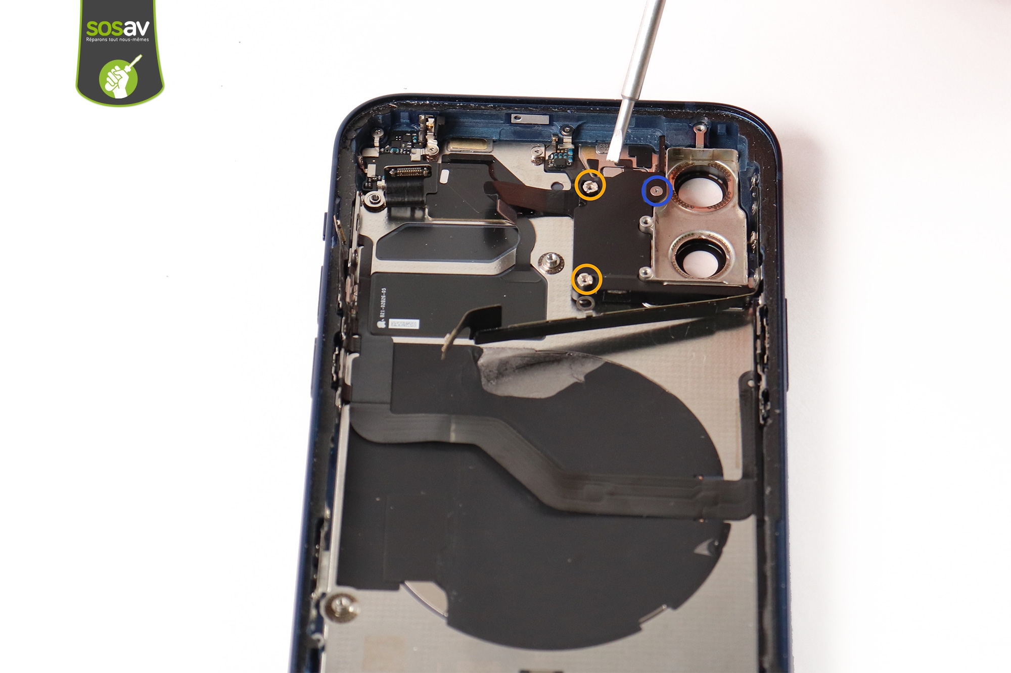

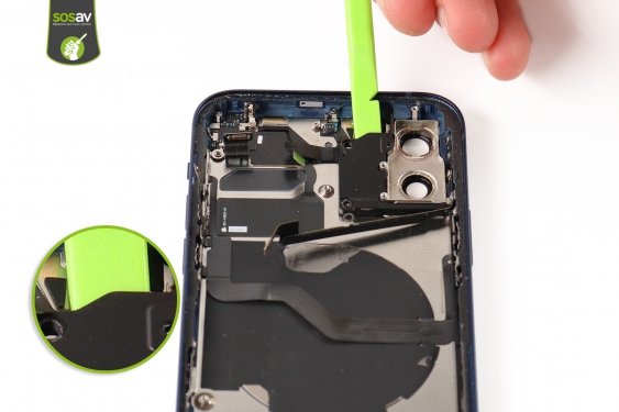

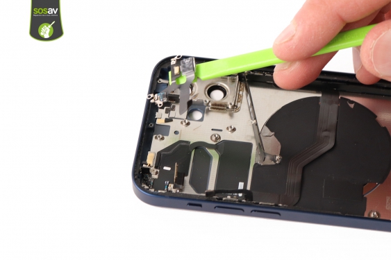

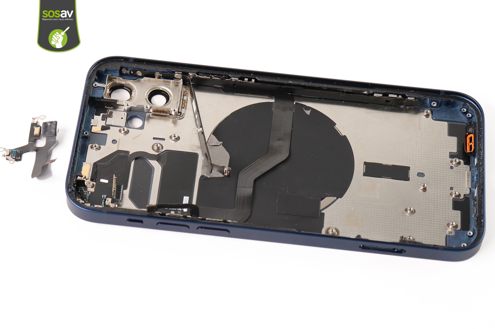

Encore 2 vis cruciformes à retirer, entourées en bleu sur la Photo 1. Ouf, ce sont les dernières !Décollez et sortez délicatement la nappe flash et micro secondaire à l'aide de la spatule.
Etape 38
Et voilà, vous avez enfin démonté entièrement le châssis iPhone 12.En cas de châssis tordu ou autre, changez-le en suivant ce tuto gratuit !
