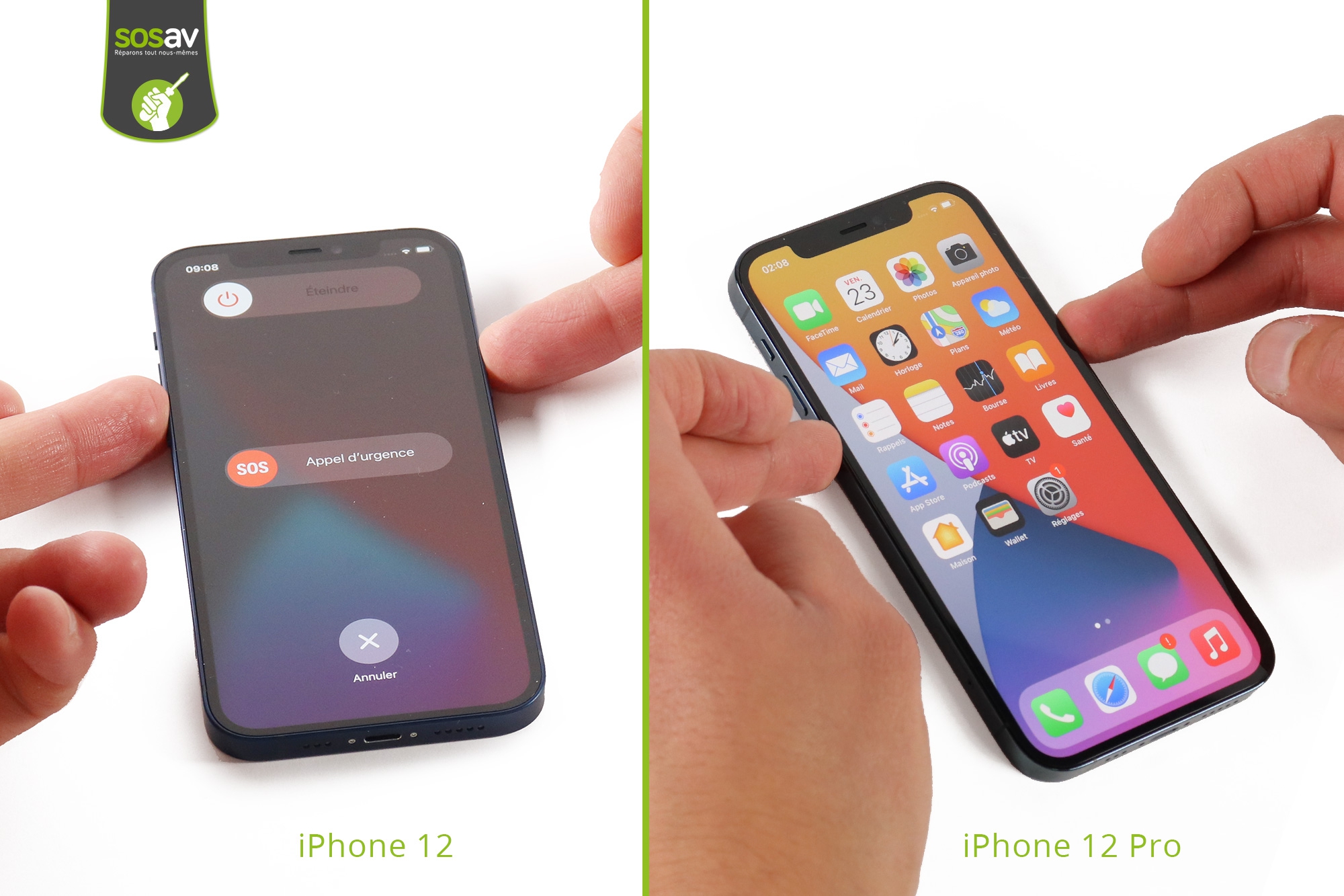

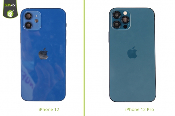

Commençons par le début. Ce sera déjà une bonne chose. Comme avant chaque réparation iPhone ou démontage, il faut faire quoi ? Eteindre le téléphone, bien évidemment.Rappelons que le design de ces iPhone 12 et 12 Pro change par rapport aux générations précédentes, avec un châssis carré à la manière de feu l’iPhone 4 et 5. Nous aimons franchement beaucoup la prise en main !

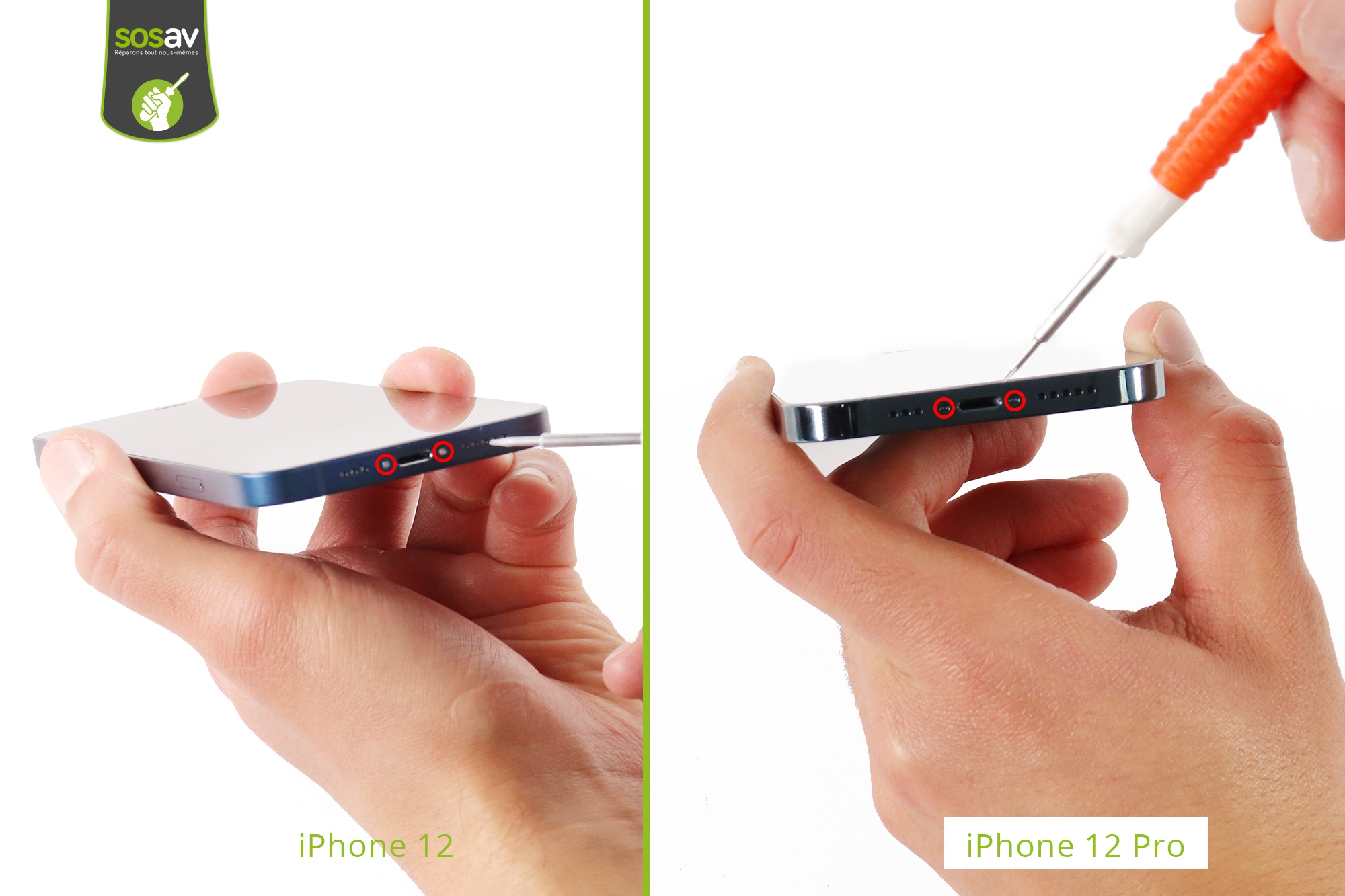

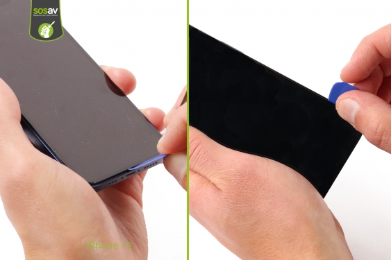

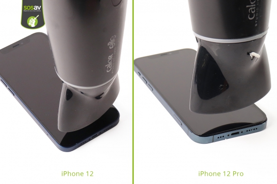

Passons aux choses sérieuses : l’ouverture.On commence par retirer les 2 vis pentalobes. Un grand classique chez iPhone.Ensuite, il faut chauffer, beaucoup, vraiment beaucoup chauffer l’écran. Car il est trèèèèèèès fermement collé et encastré dans le châssis. La difficulté a été augmentée par rapport aux anciens modèles car l’écran ne dépasse absolument pas du châssis.

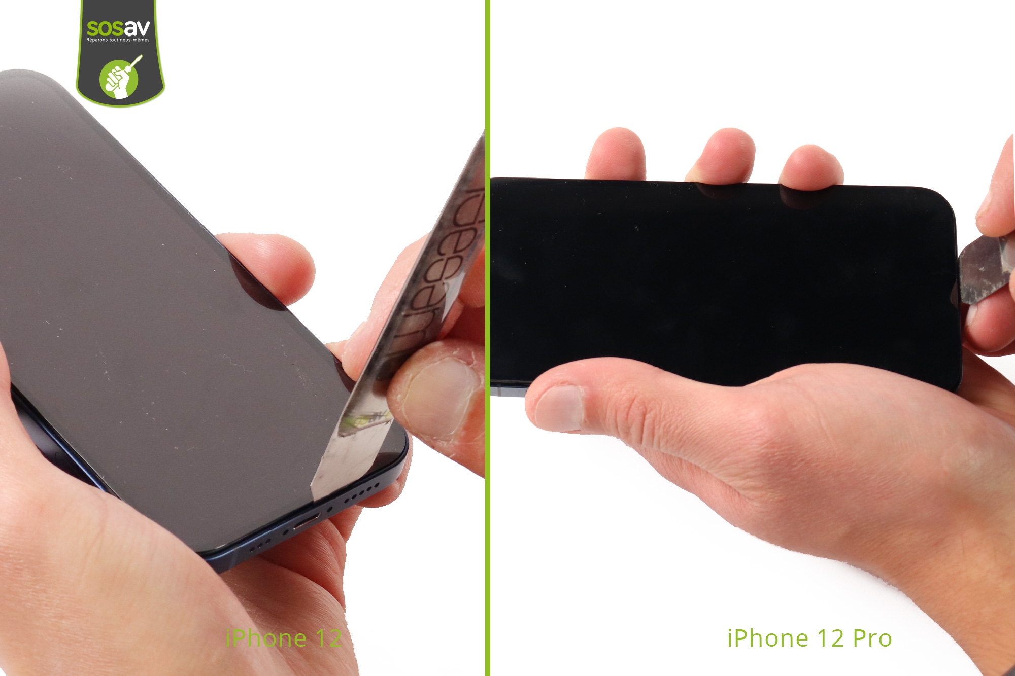

Nous tentons l’ouverture avec la spatule iSesamo. On y arrive mais il faut être très précautionneux car il y a un vrai risque de casse en faisant levier.Puis il faut décoller le pourtour à l'aide d'un médiator.Les écrans s’ouvrent ensuite comme un livre, rien de nouveau sous le soleil.

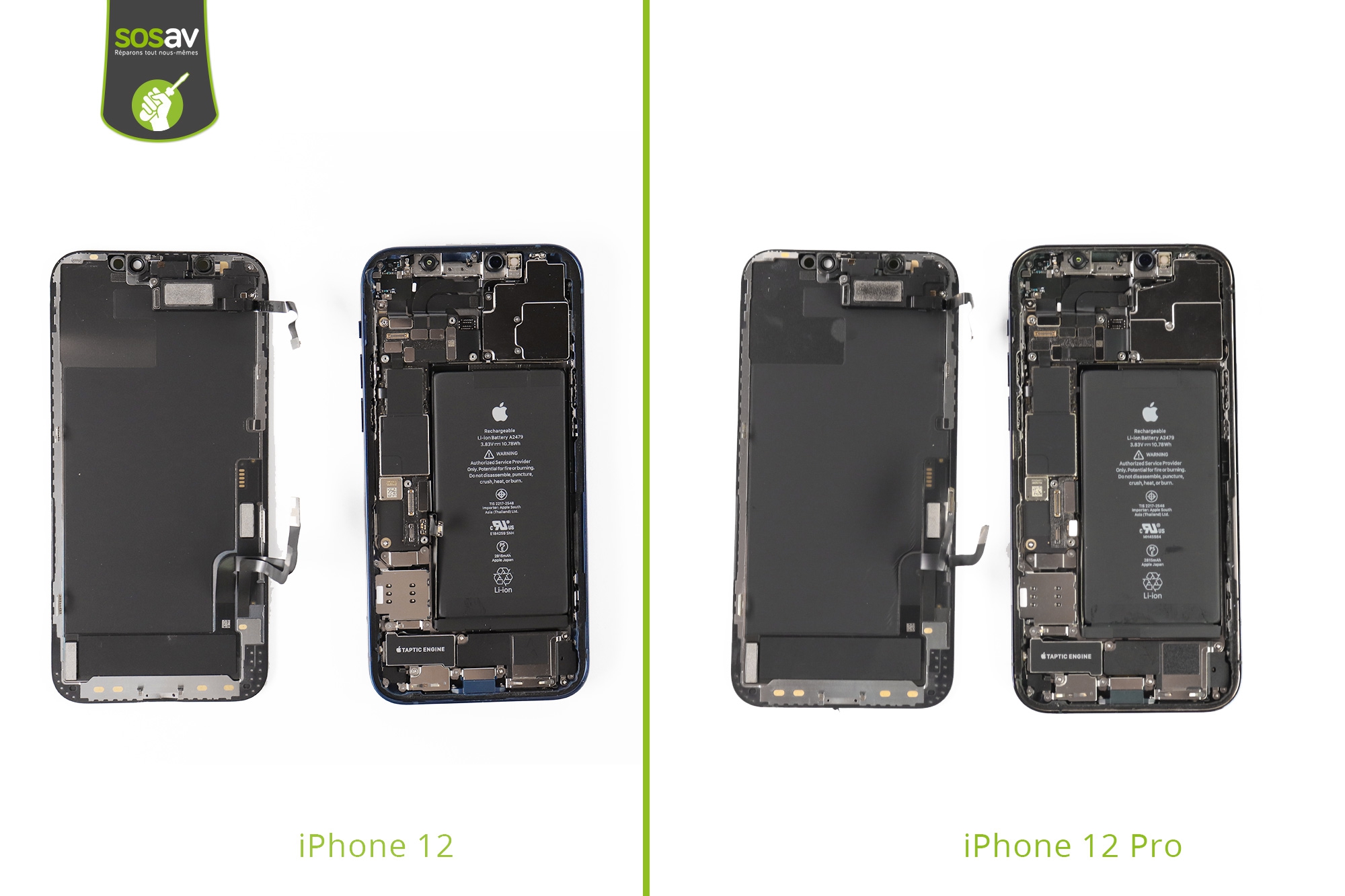

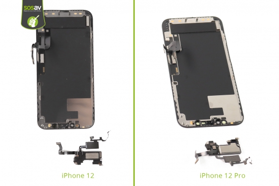

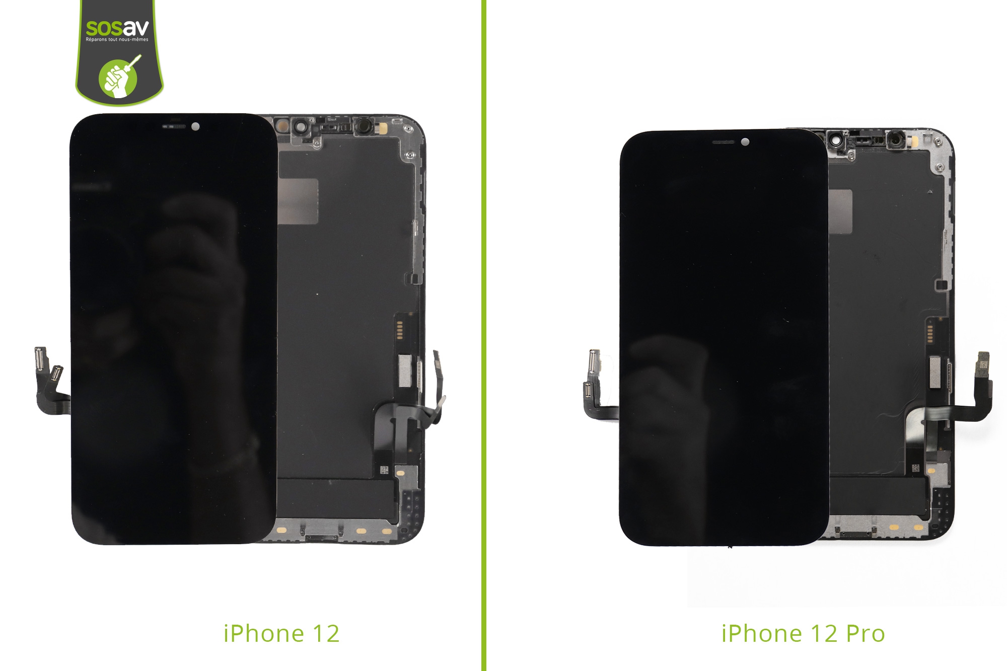

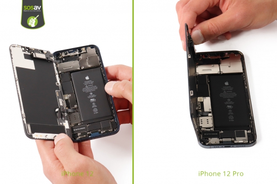

Les deux écrans sont démontés. Une fois ouvert, la ressemblance est des plus frappante... De vrais jumeaux !!!

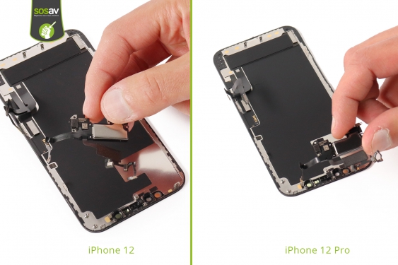

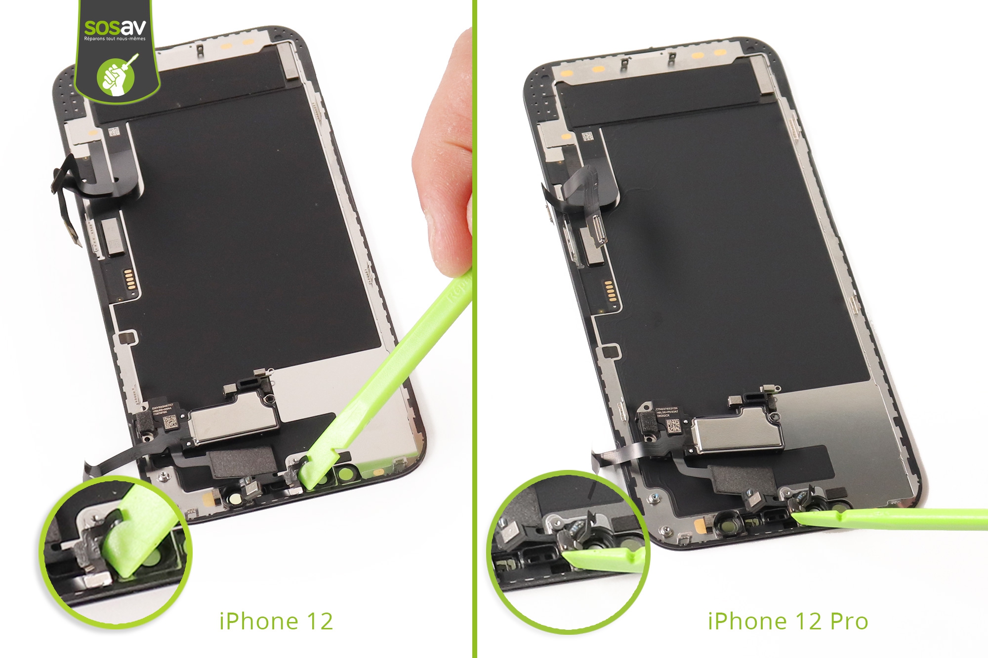

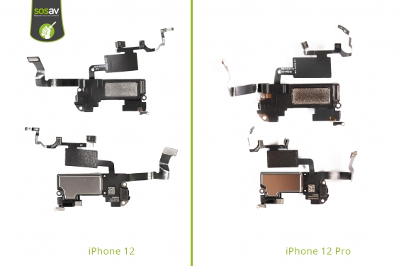

Intervient maintenant la spatule en nylon pour décoller en douceur le bloc haut-parleur interne. La nappe est ultraaaaaa fragile et est collée à la nappe du flash. Il faut donc faire attention à ne pas l'abîmer.
Ô surprise, les écrans sont identiques.Forcément, on a tenté de les interchanger pour tester... Et ça s'allume sur les deux !Et tiens donc, les haut-parleur internes sont aussi similaires ! Mais bien sûr, ils ne peuvent être compatibles puisque Face ID est rattaché au haut-parleur et à la carte mère.

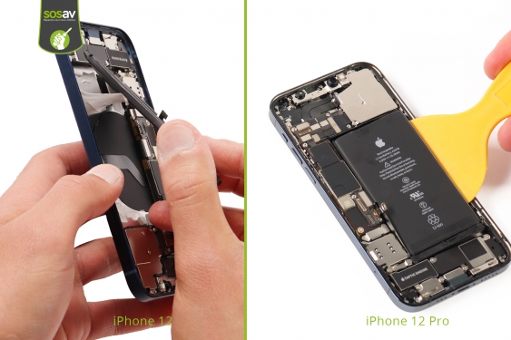

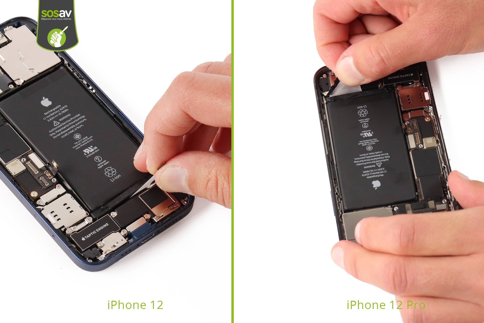

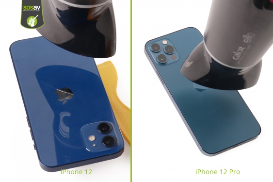

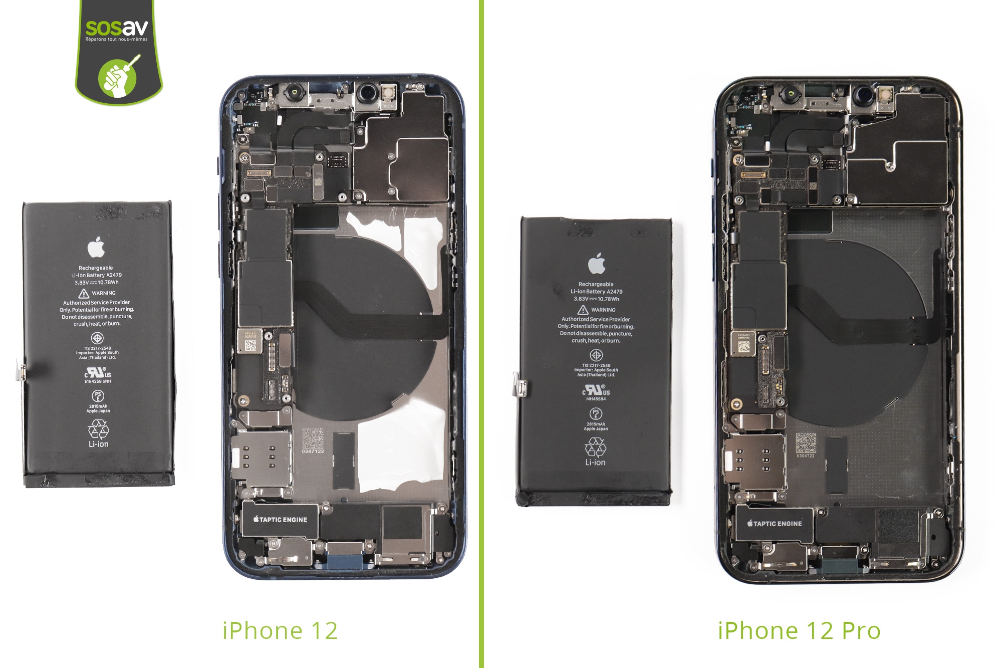

On en vient à l'autre gros morceau du démontage : la batterie ! Pièce d'usure par excellence.Avant toute chose, il faut la déconnecter puis tirer sur les fameux stickers qui la retiennent.Sans surprise, est elle très bien collée sur les deux modèles. Obligé de passer par la case sèche-cheveux sur la face arrière pour ramollir la colle qui la retient et on s'aide de la spatule large pour l'extraire.

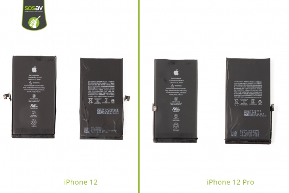

Une nouvelle fois, les deux batteries sont totalement identiques avec le même numéro de série : A2479 ! Incroyable...On constate aussi que les batteries sont plus petites que les iPhone 11 et 11 Pro, avec une capacité moindre mais une autonomie soit-disant identique.

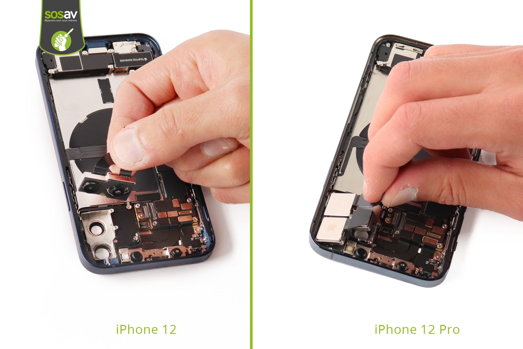

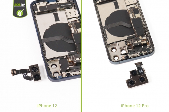

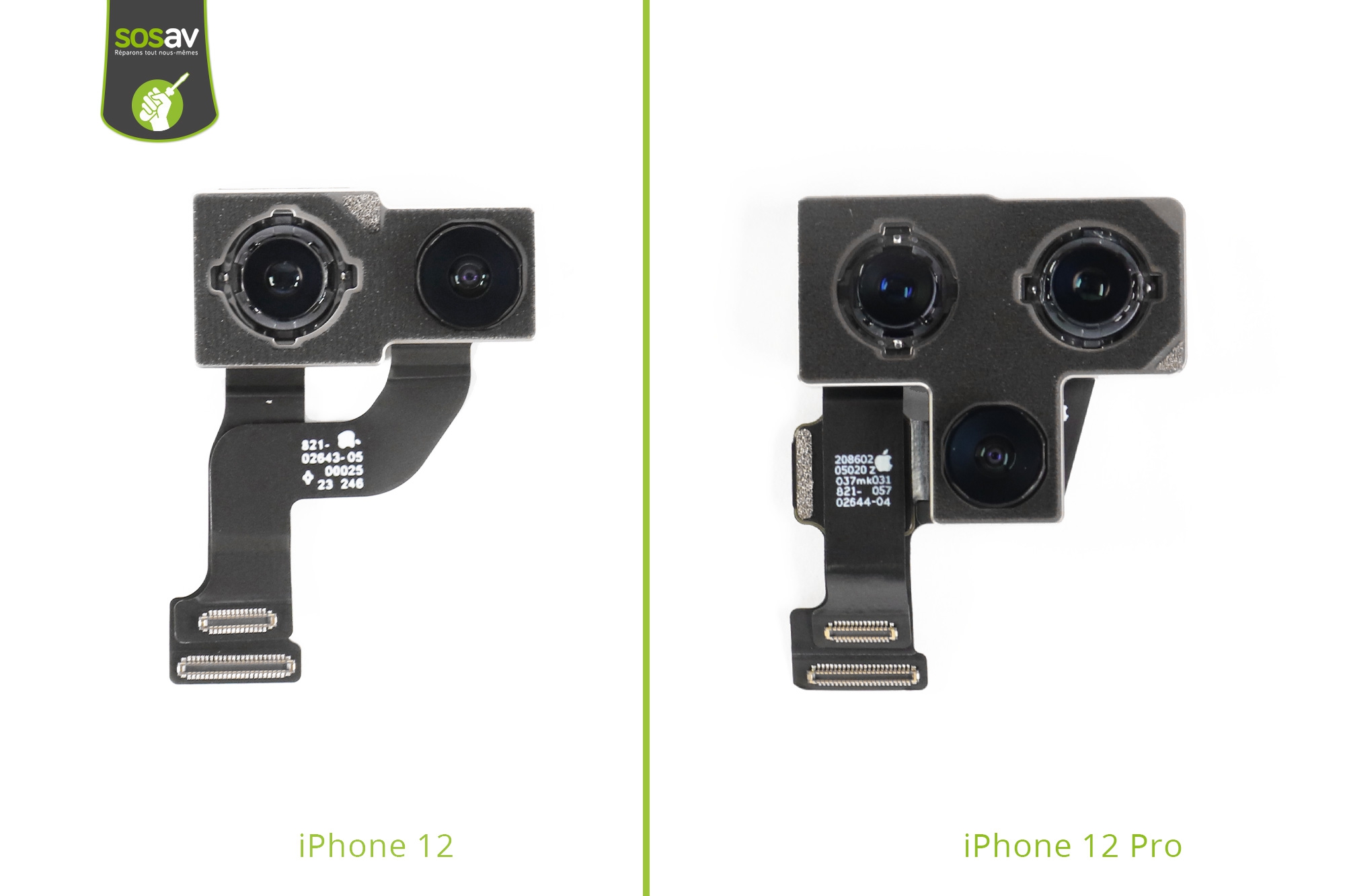

Double capteur, double connecteur pour la caméra arrière de l'iPhone 12...... Mais deux connecteurs aussi pour le triple capteur de l'iPhone 12 Pro.
Première pièce différente : la caméra arrière !

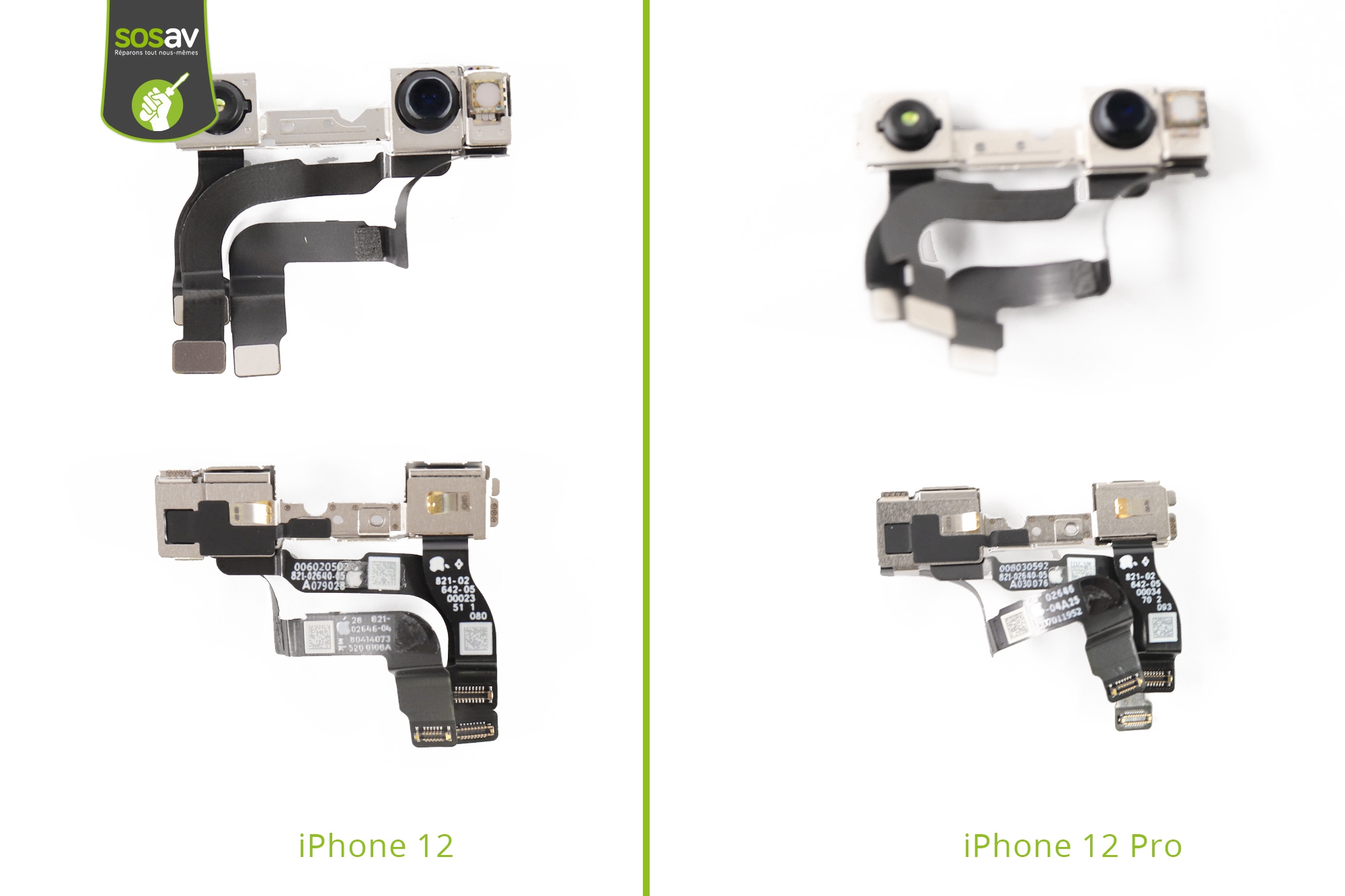

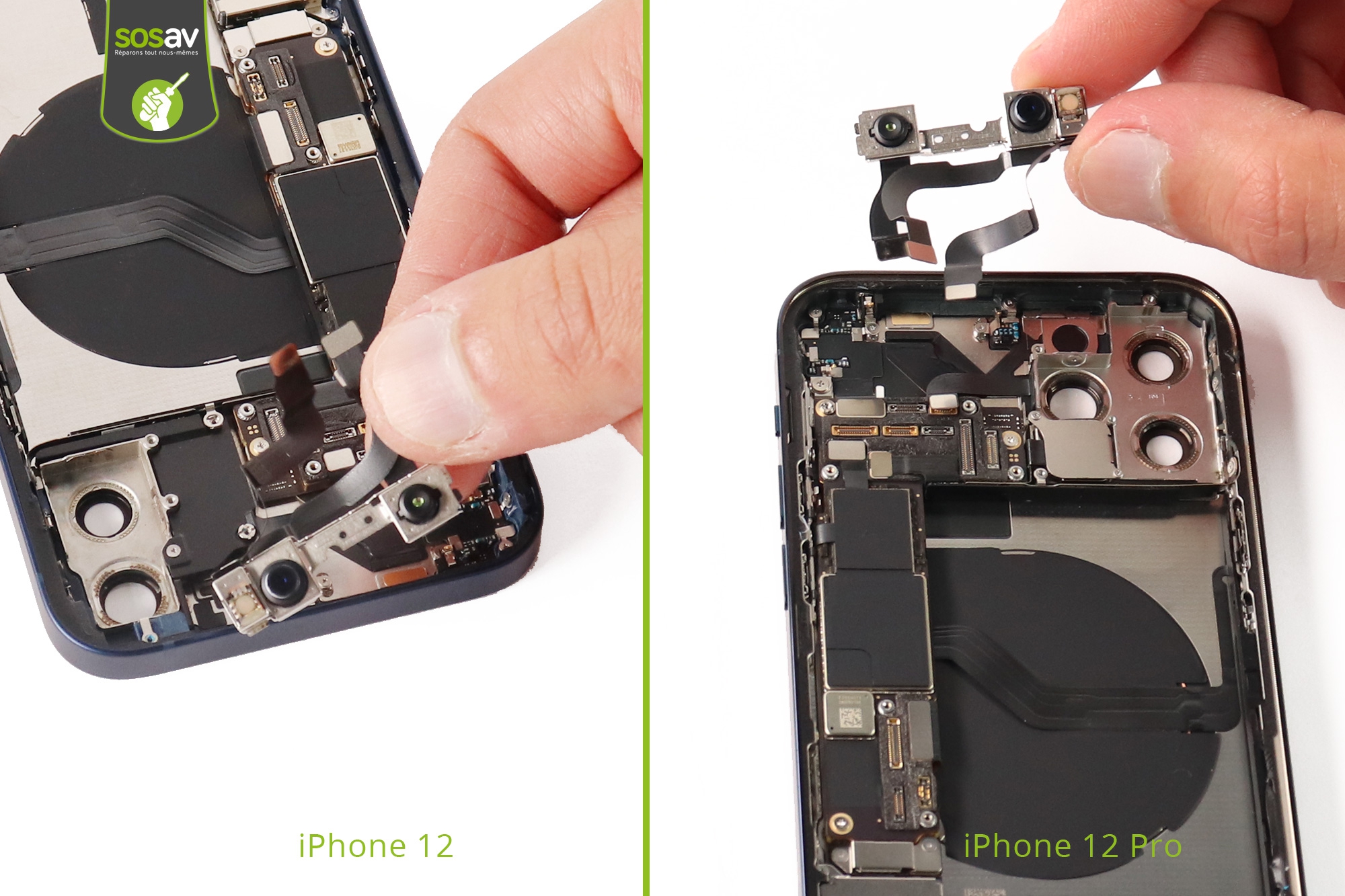

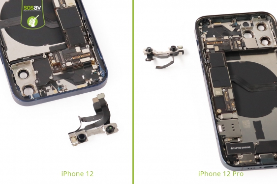

Au tour du bloc caméra avant et Face ID d'être extrait.
Encore un composant similaire...Mais ici aussi, impossible de les inverser puisque Face ID est associée à une carte mère unique.
Etape 24

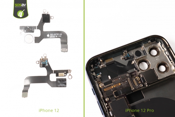

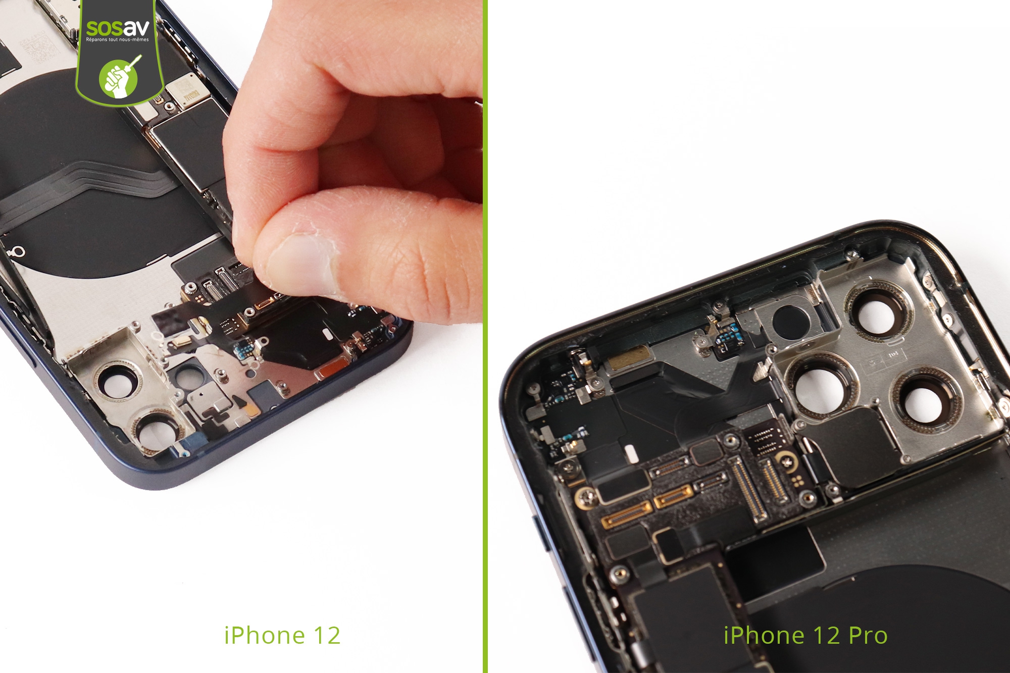

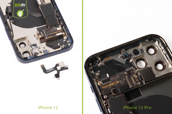

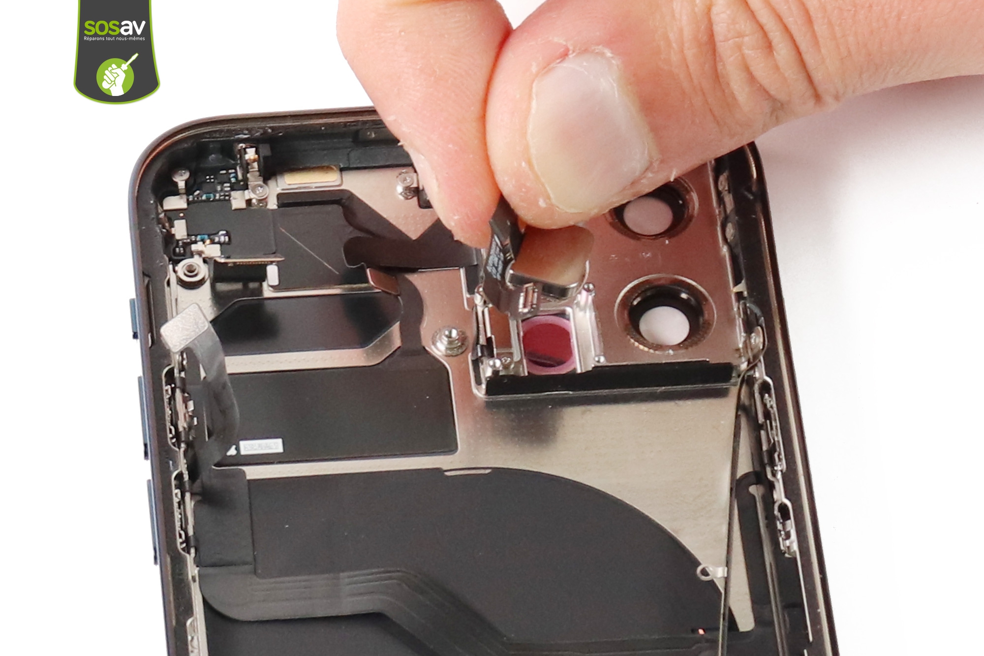

Autre différence, il est possible de retirer la nappe flash sur l'iPhone 12...... Alors qu'elle est sertie au châssis sur l'iPhone 12 Pro !
Etape 26

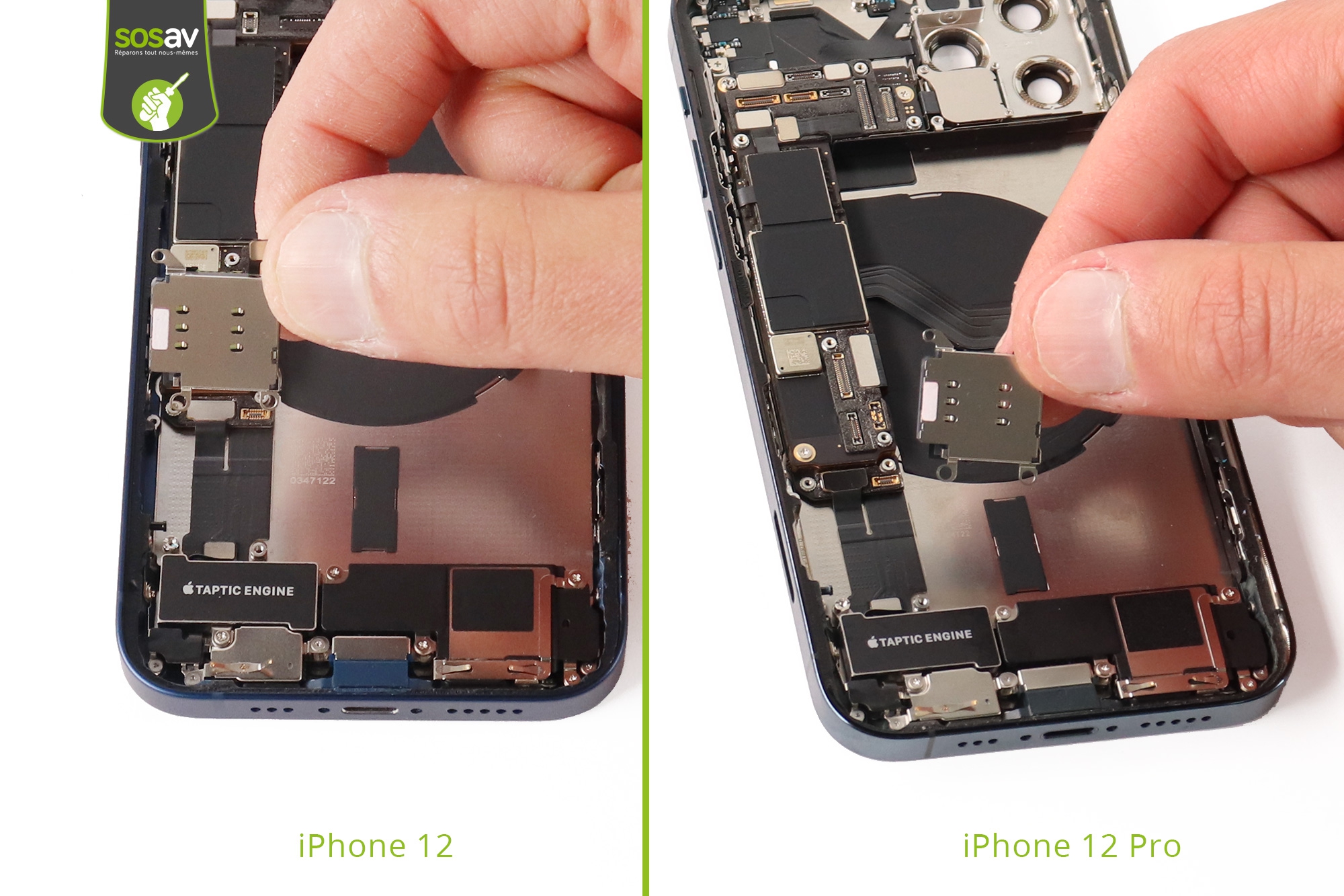

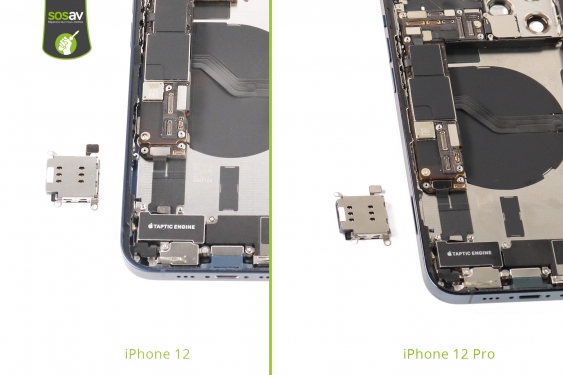

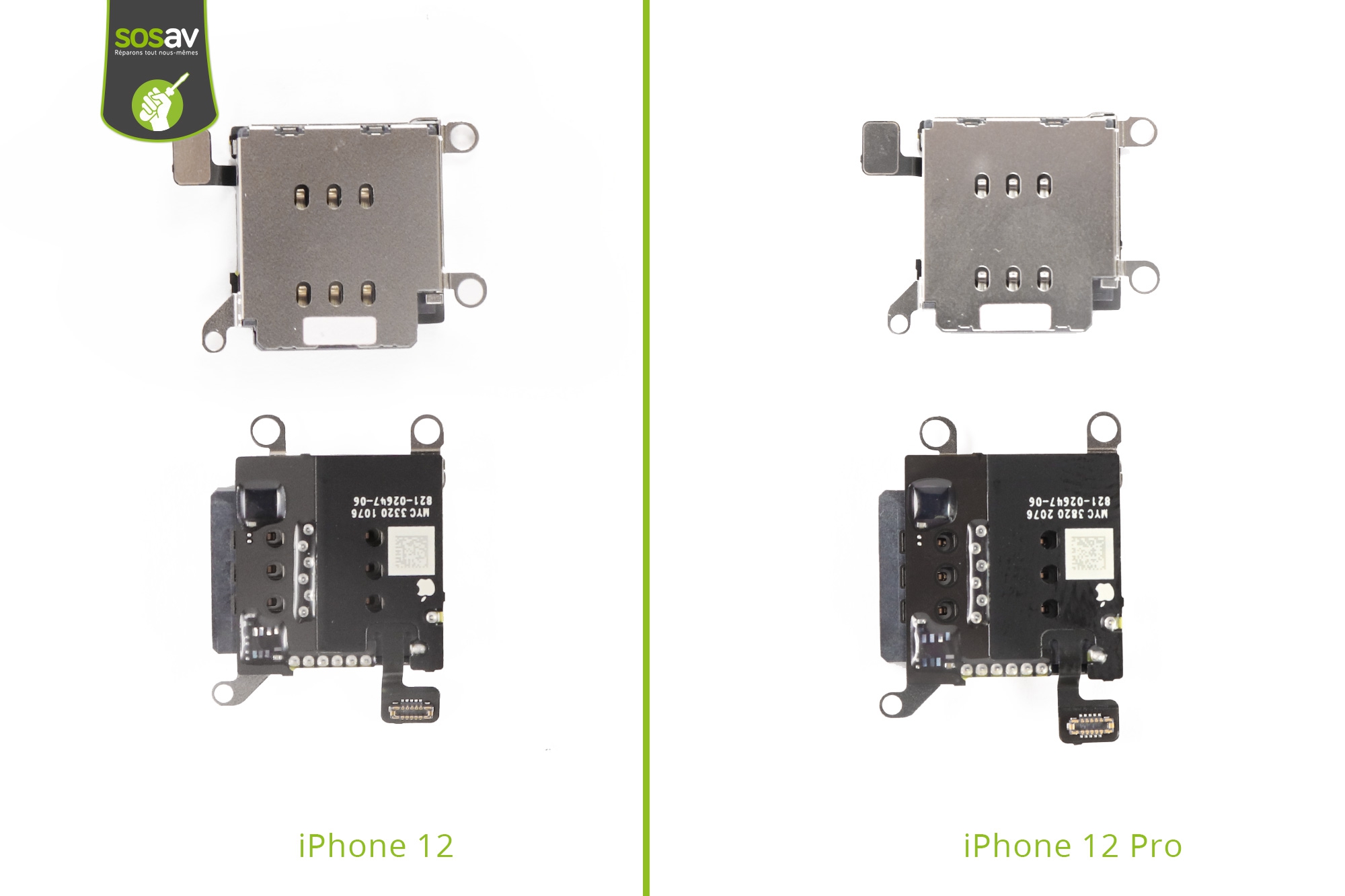

Après quelques vis dévissées, on peut sortir le lecteur SIM.
Etape 28
Etape 29

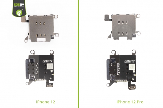

Lecteurs SIM totalement identiques !
Etape 30

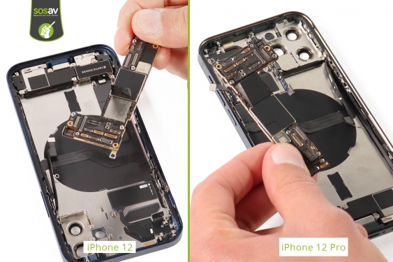

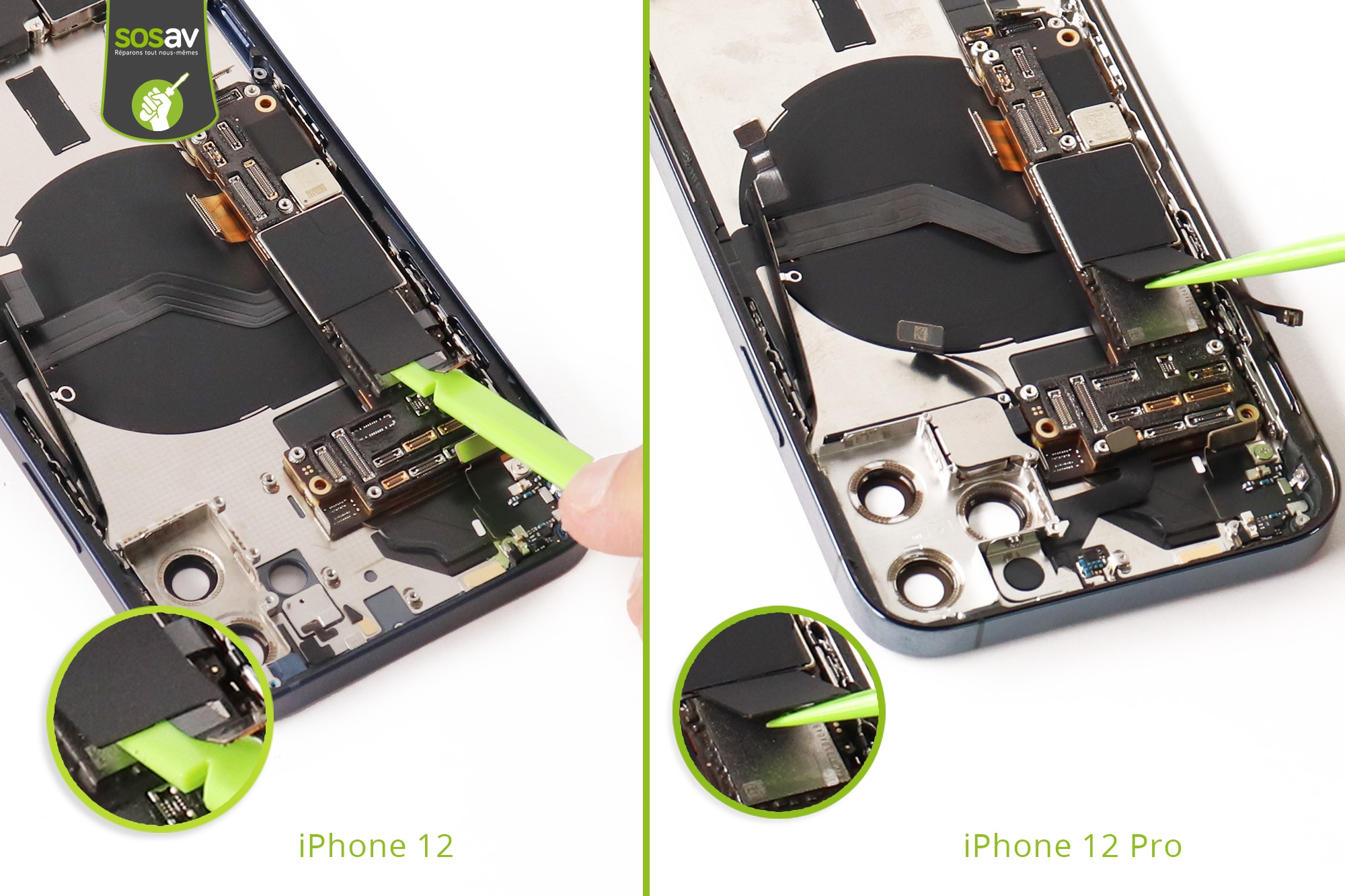

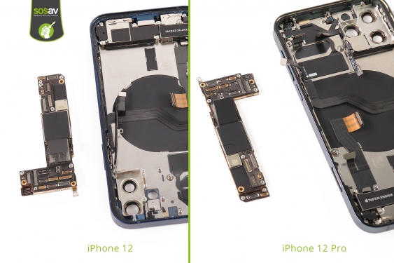

Attention à bien chauffer le dissipateur de chaleur qui cache la nappe volume ! Afin de le soulever et pouvoir décaler cette nappe volume. Après le retrait de moult vis et de caches métalliques, nous pouvons enfin extraire la carte mère.
Etape 32

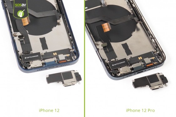

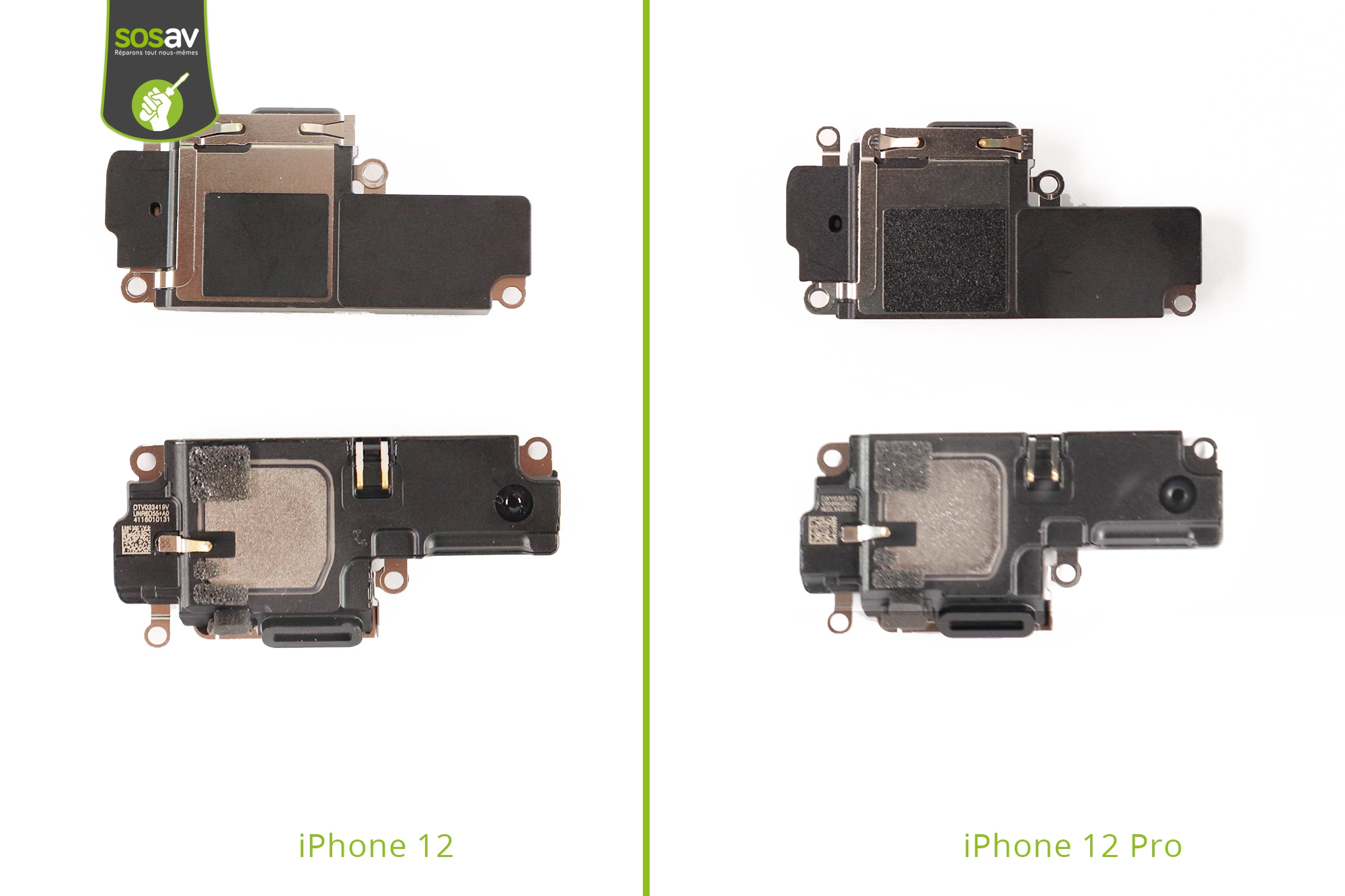

Le haut-parleur externe est maintenant liiiibre !Profitez-en pour le sortir.
Etape 34
Etape 35
Encore un beau comparatif des deux haut-parleurs externes clonés !
Etape 36

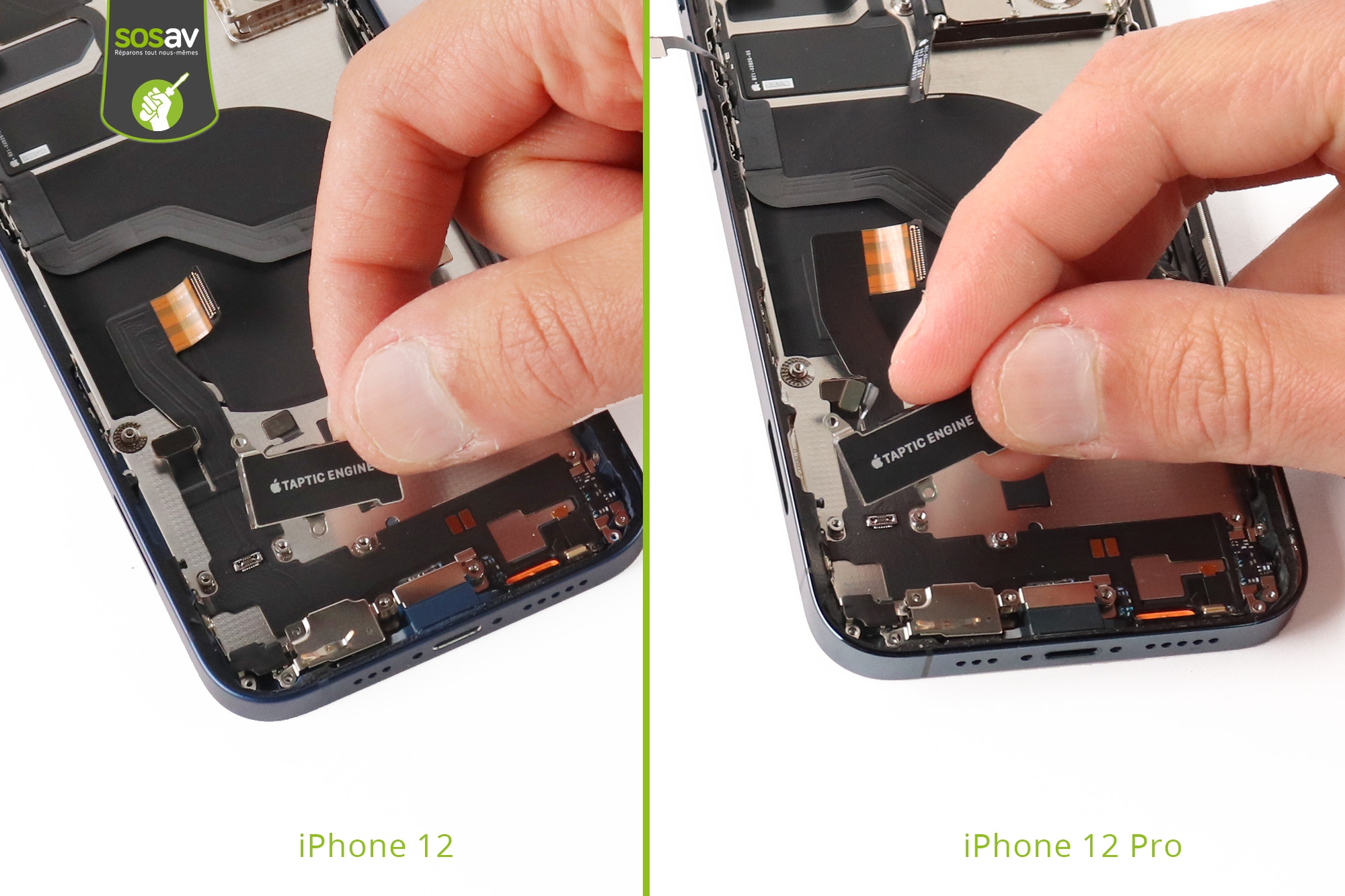

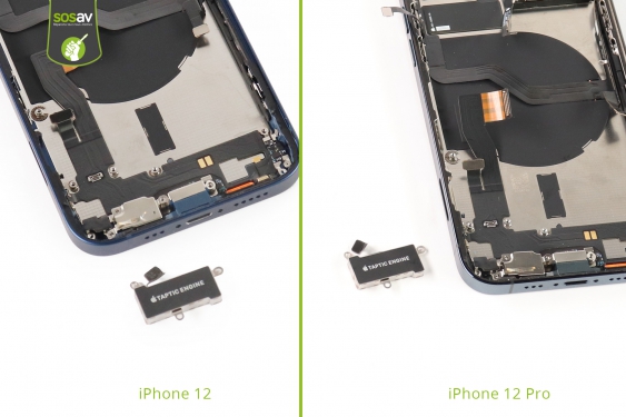

Que reste-t-il ensuite ? Et ouiiiii, le Taptic Engine !
Etape 38
Etape 39

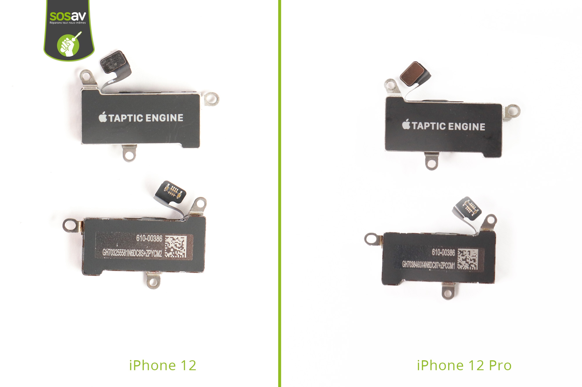

Et quelle surprise ! Exactement le même numéro de série sur les deux vibreurs Taptic Engine.
Etape 40

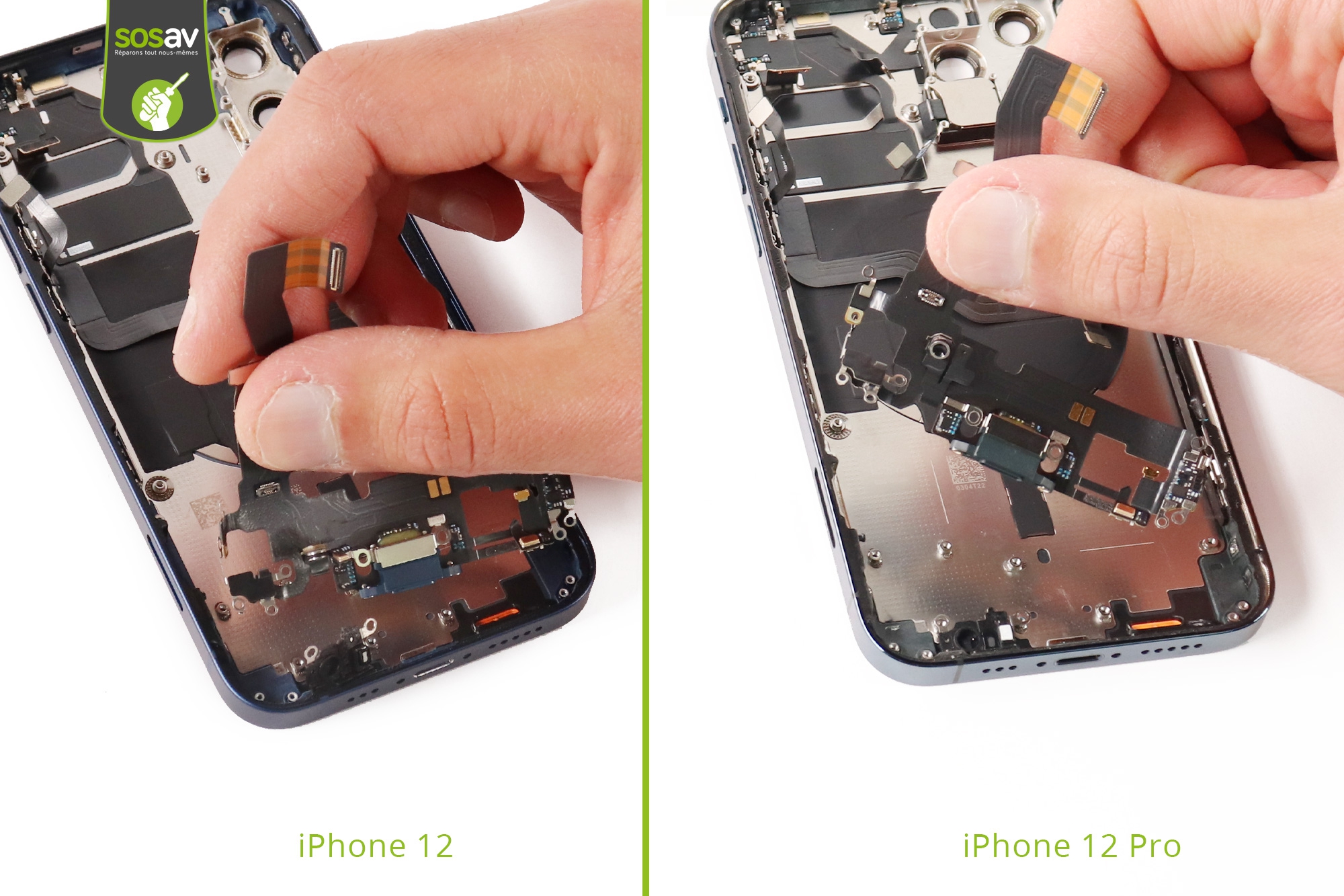

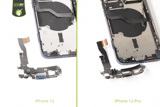

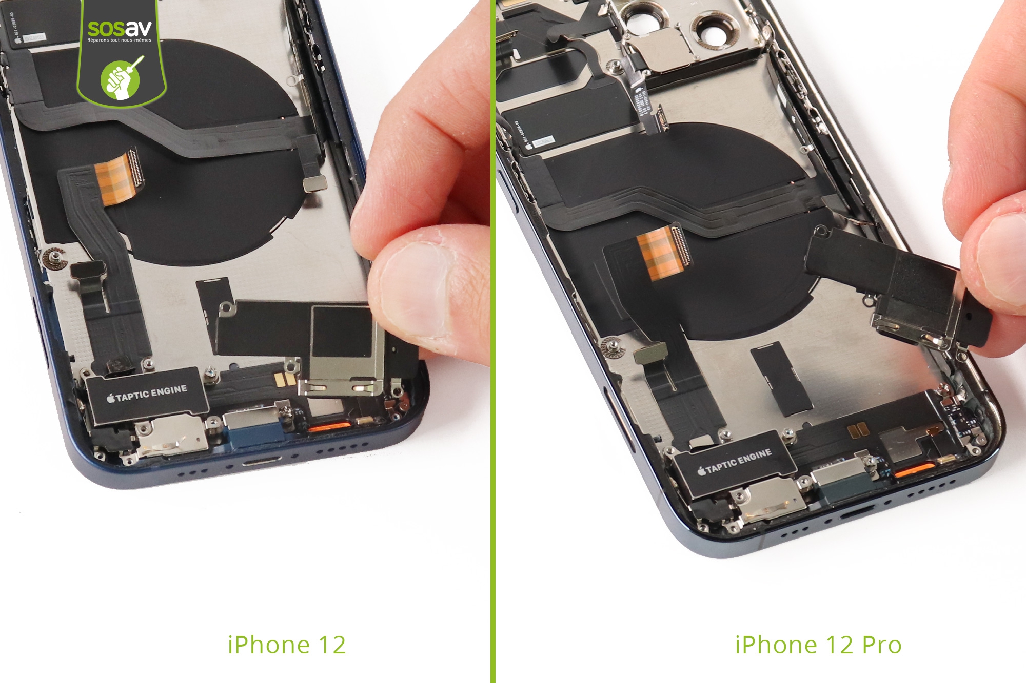

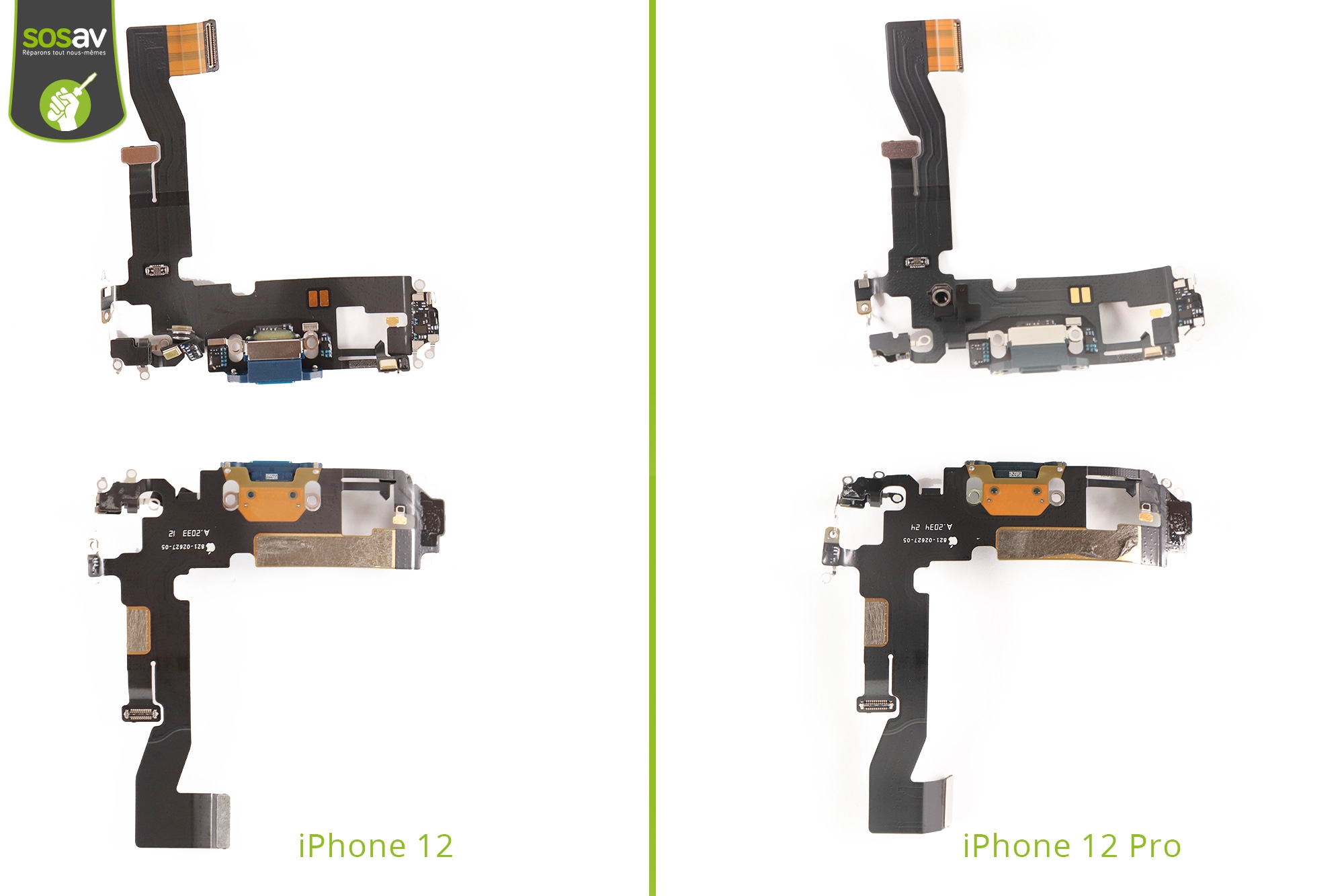

On enchaîne avec le connecteur de charge qui peut se retirer sans trop de difficulté une fois les vis enlevées.
Etape 42
Etape 43
On commence à être habitué, les connecteurs de charge se ressemblent comme deux gouttes d'eau.
Etape 44

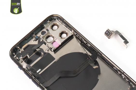

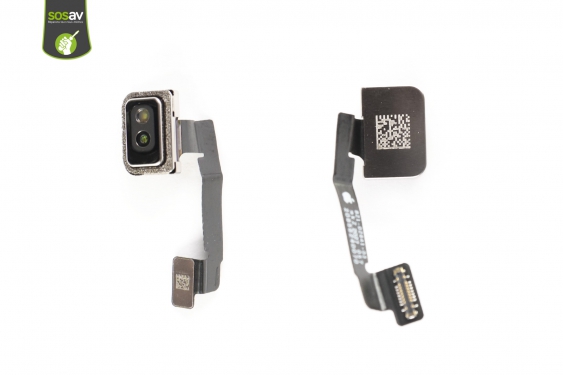

Petit focus sur l'iPhone 12 Pro qui dispose du scanner LIDAR pour les portraits de nuit et réalité augmentée ! Composant absent de l'iPhone 12.Il se retire sans mal.
Etape 46

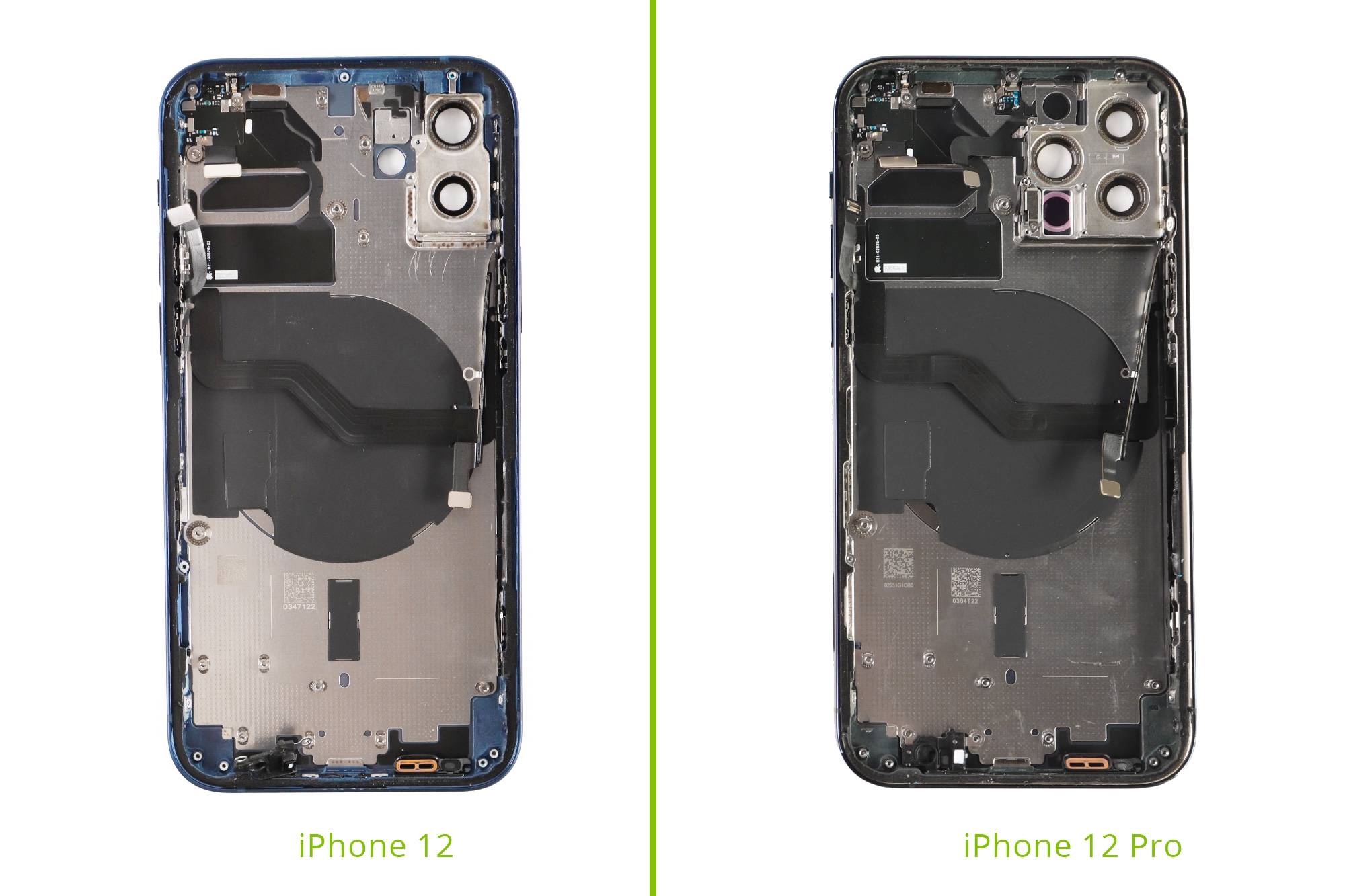

Et voici les châssis entièrement nus !Cela marque, ENFIN la fin de ce démontage plutôt long et compliqué. Autant d'éléments démontables que sur les anciens modèles mais l'épreuve de l'ouverture est VRAIMENT beaucoup plus difficile.A noter que de nombreux composants sont indissociables du châssis : antenne NFC, nappe volume, antenne GPS, etc.

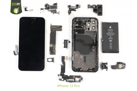

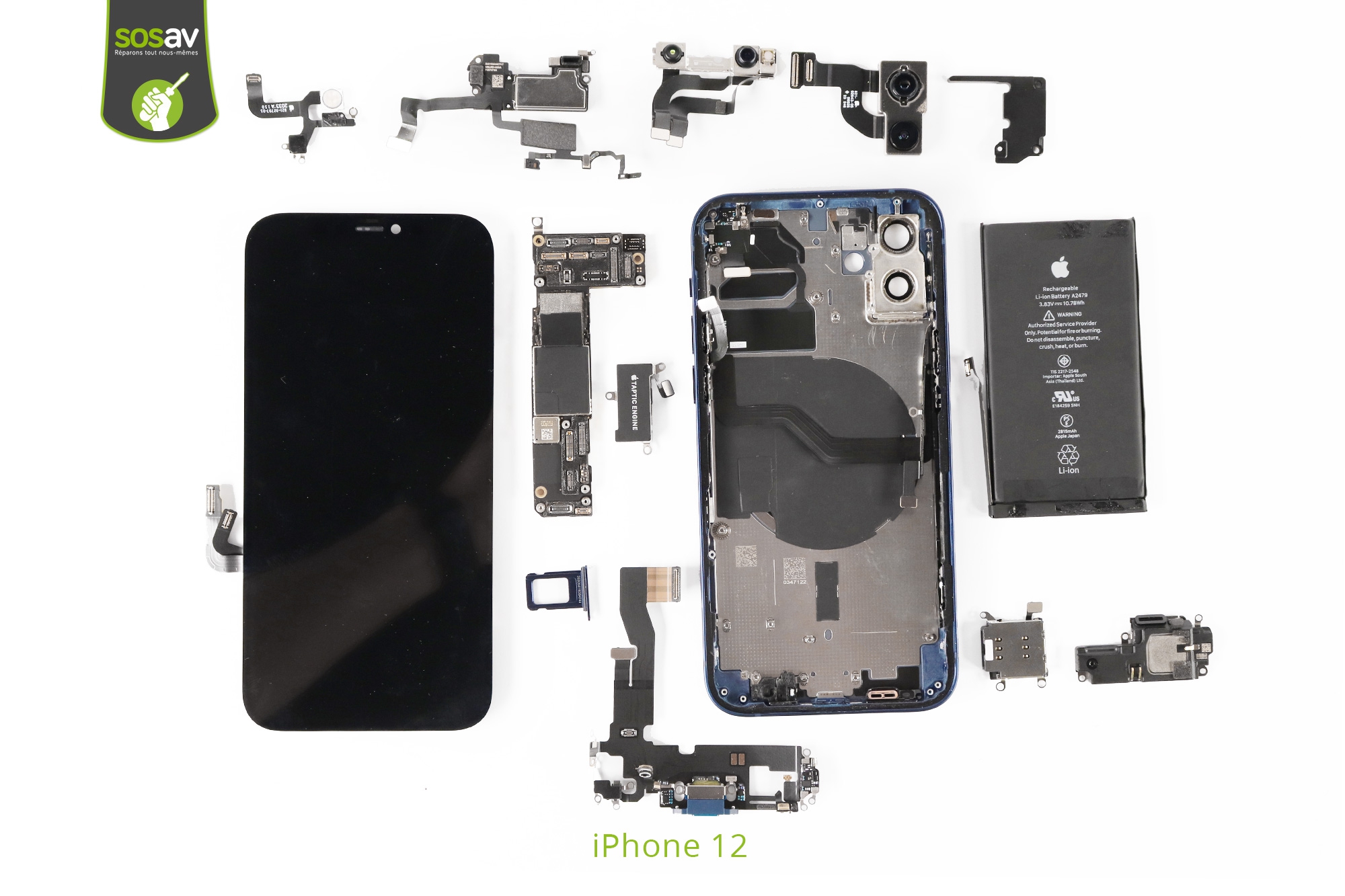

Une petite photo finish des vues éclatées de tous les composants de l'iPhone 12 (Photo 1)...... Et de l'iPhone 12 Pro (Photo 2). Point positifs : - Les principaux composants sont modulables;- De nombreux éléments interchangeables entre les iPhone 12 et 12 Pro.Points négatifs : - Ouverture et retrait de l'écran beaucoup trop difficile;- Toujours trop de vis;- Pas mal de colle qui complique la tâche. Pour leur pénible réparabilité, nous leur donnons seulement 3/10 !
