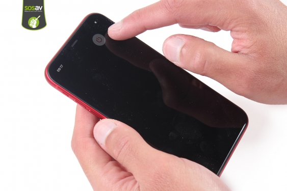

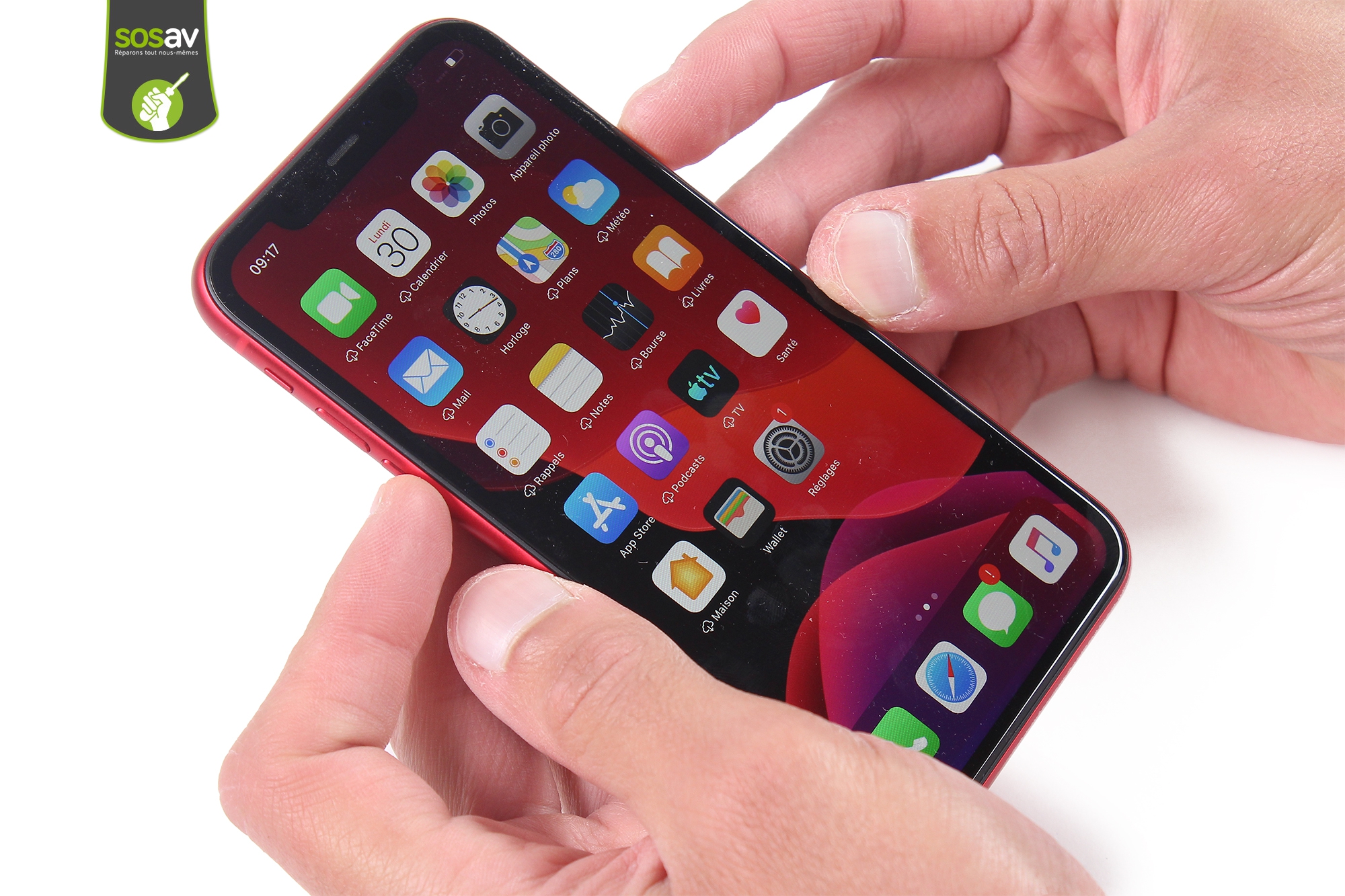

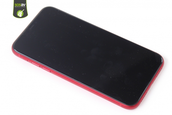

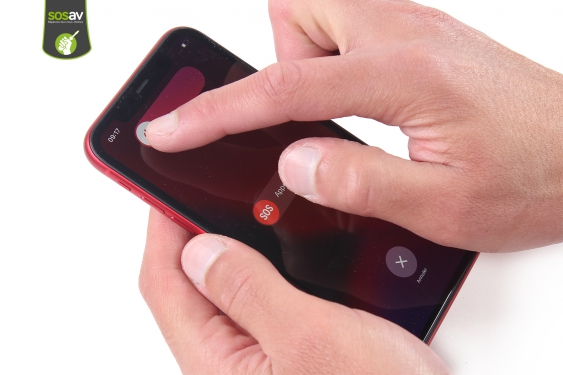

Avant de changer l'écran iPhone 11, nous vous recommandons d'éteindre l'iPhone pour des raisons de sécurité évidentes.Pour cela, appuyez quelques secondes sur le bouton On / Off et le bouton volume - simultanément.Puis validez l'extinction par "Eteindre".

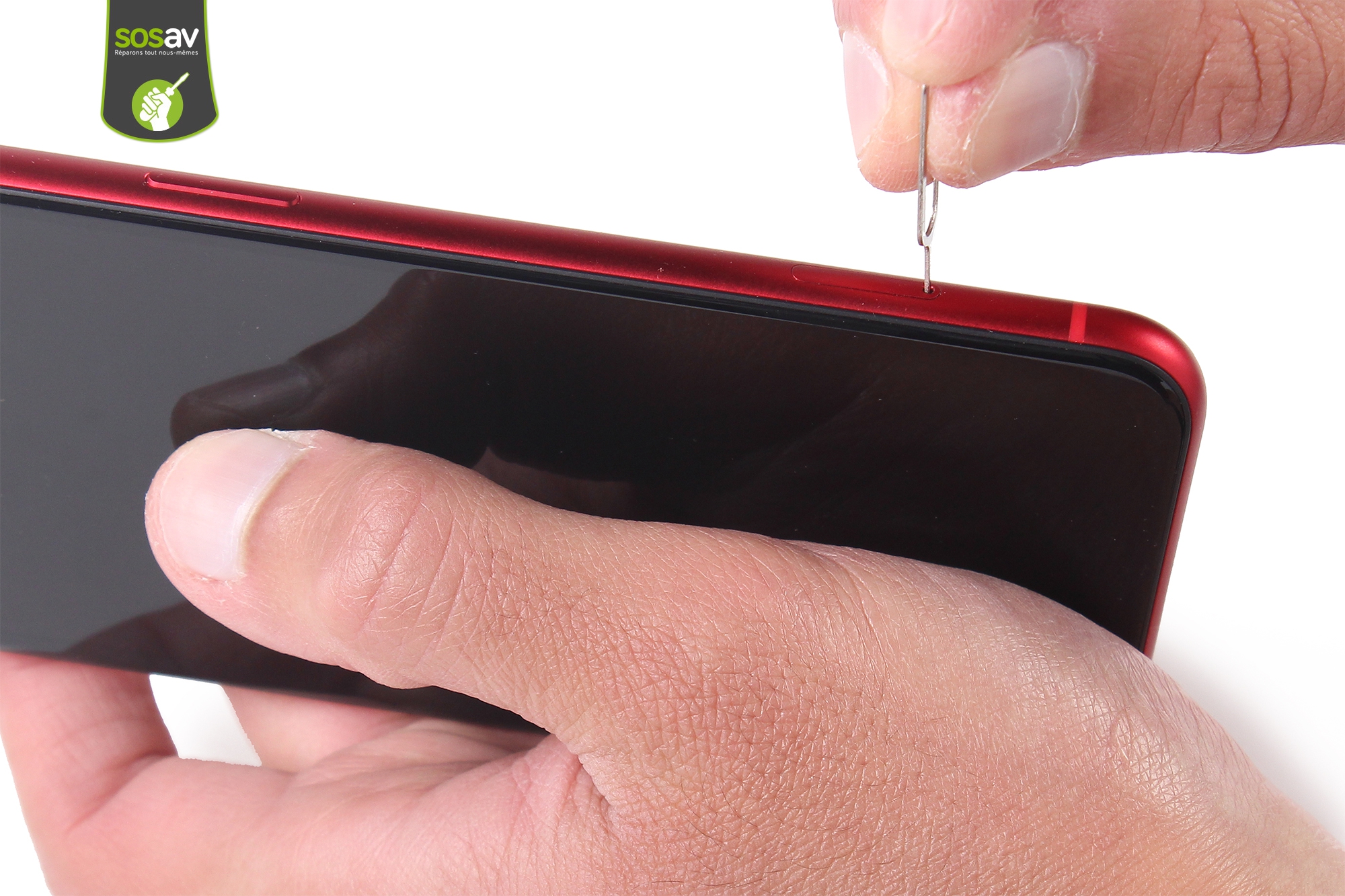

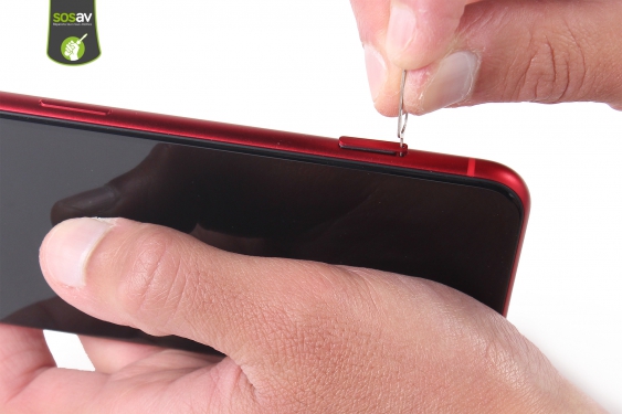

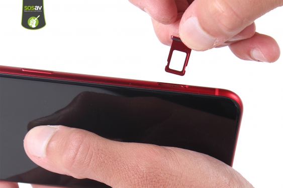

Insérez l'extracteur SIM (présent dans la boîte de votre iPhone ou dans notre kit outils universel) dans le petit trou situé sur le bas de la tranche droite.Après avoir exercée une légère pression, le tiroir SIM va s'éjecter de lui-même.

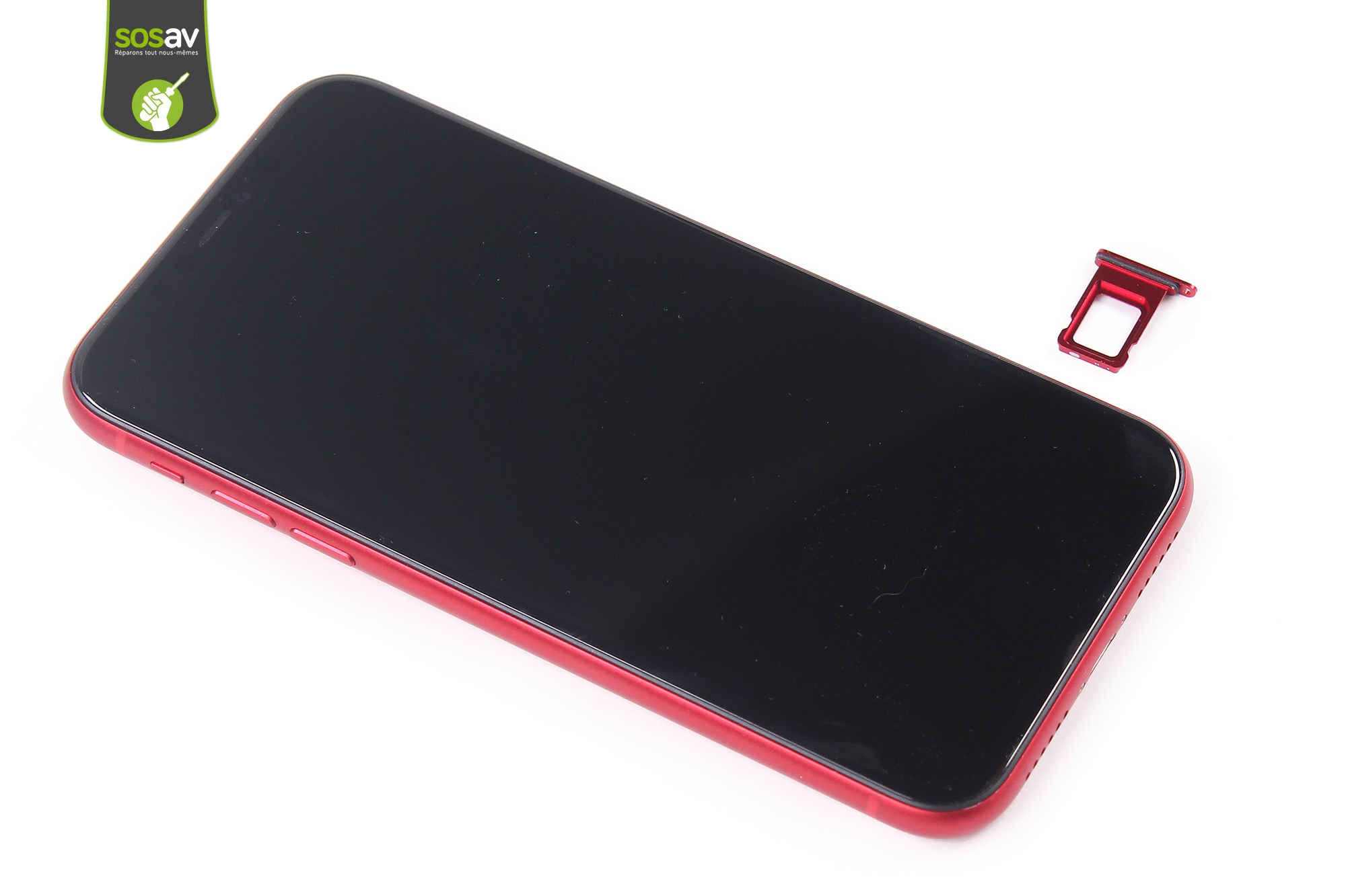

Le tiroir SIM est extrait en moins de 2 minutes !

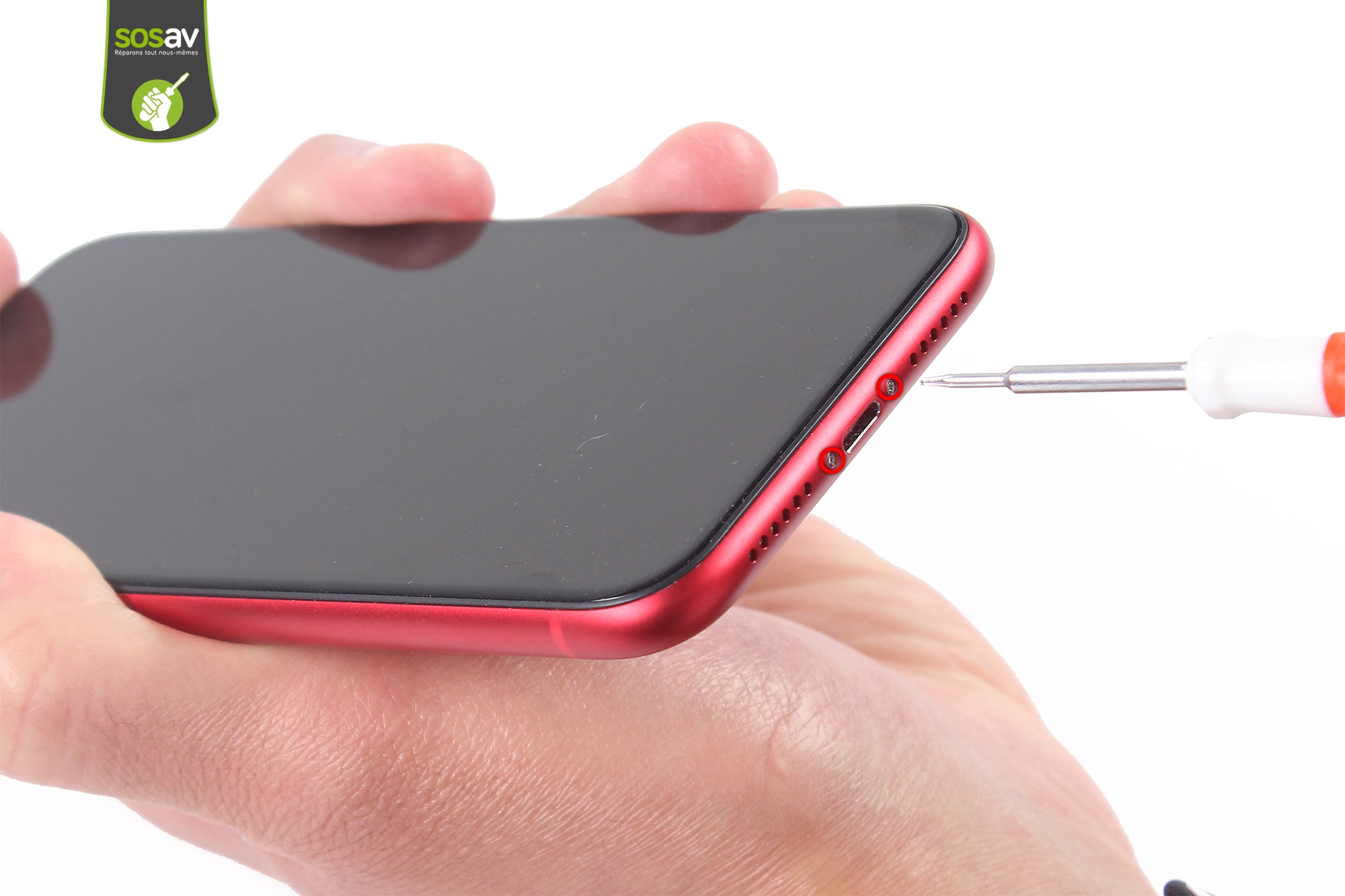

Dévissez les 2 vis pentalobes autour du port de charge.

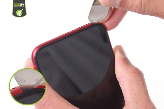

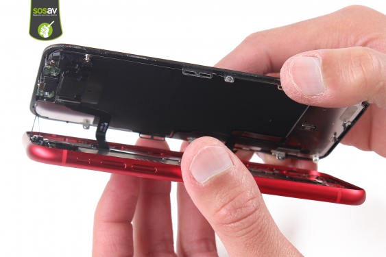

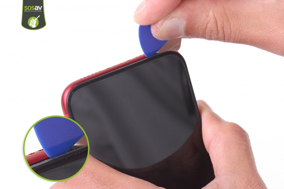

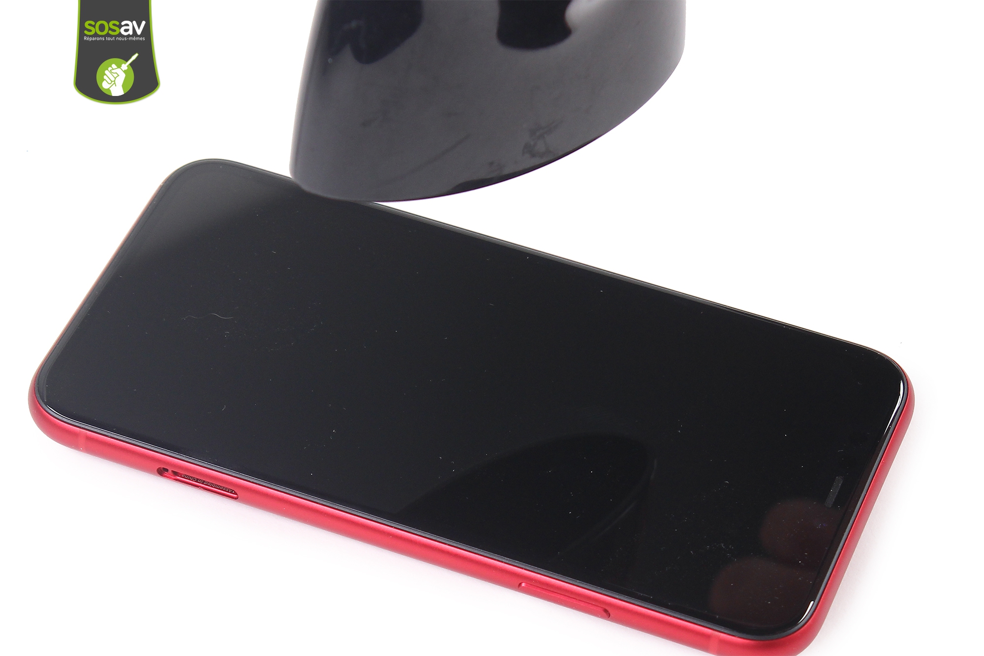

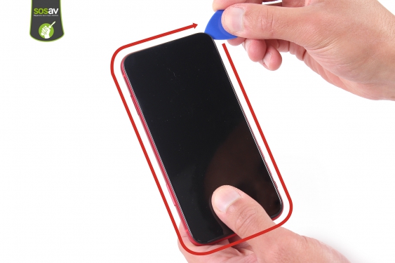

Après un petit détour par la salle de bain pour récupérer votre sèche-cheveux, chauffez quelques secondes la face avant. Cela a pour but de ramollir le joint d'étanchéité qui maintient l'écran ! Puis insérez délicatement la spatule iSesamo dans le coin inférieur gauche pour créer une ouverture. Prenez le relais avec le médiator (plus doux pour la suite de l'opération) et faites-le glisser sur tout le pourtour afin de décoller l'écran.Si une résistance se fait sentir, n'hésitez pas à chauffer de nouveau l'écran pour ne pas le briser !

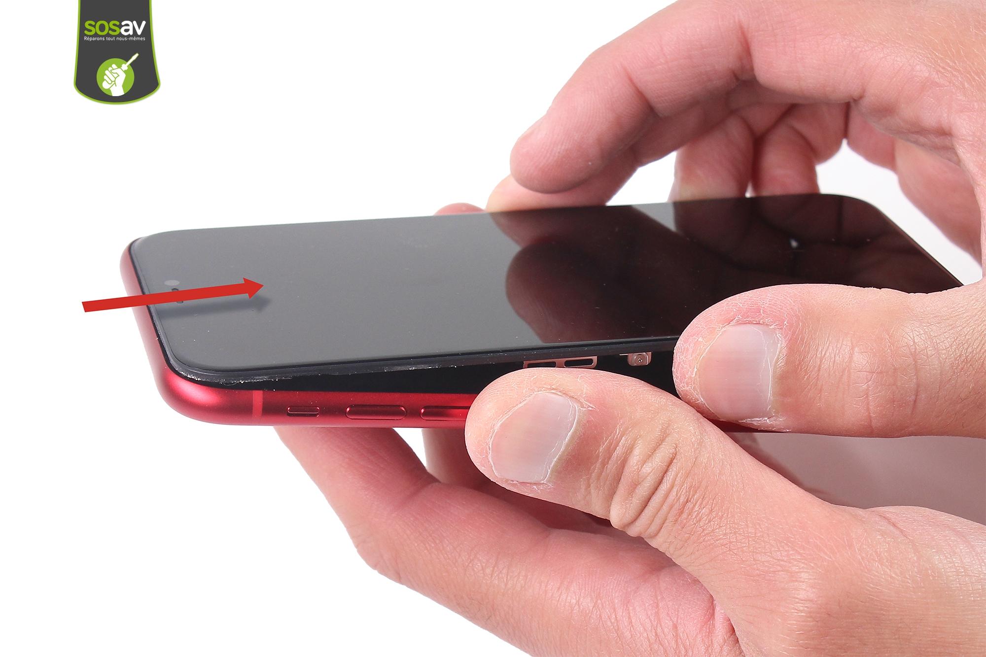

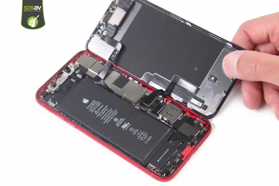

Tirez légèrement l'écran vers le bas pour le déclipser du châssis.Vous pouvez maintenant ouvrir l'écran à la manière d'un livre.Attention, ne retirez pas encore l'écran car il est toujours relié à la carte mère par ses nappes de liaison.

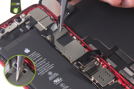

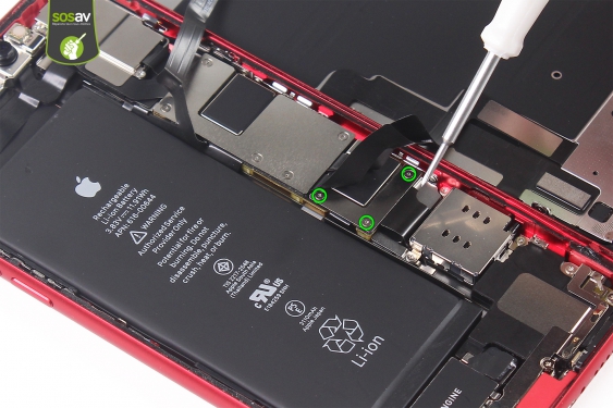

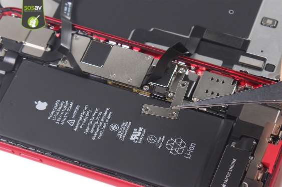

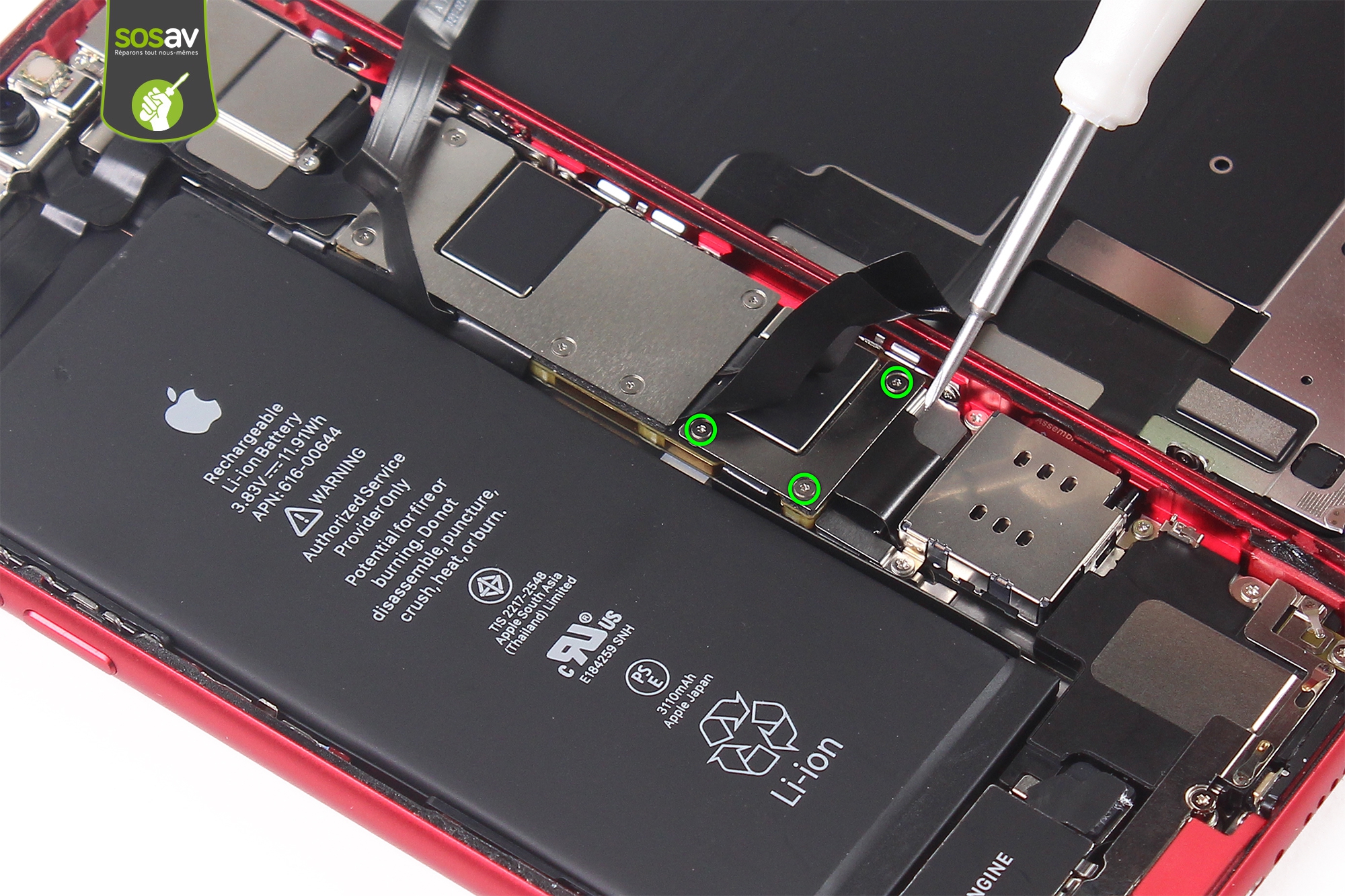

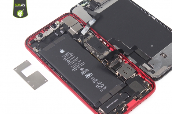

Munissez-vous du tournevis Tri-Wing afin de dévisser les 3 vis entourées en vert. (Photo 1)Utilisez ensuite la pince pour enlever le cache métallique.

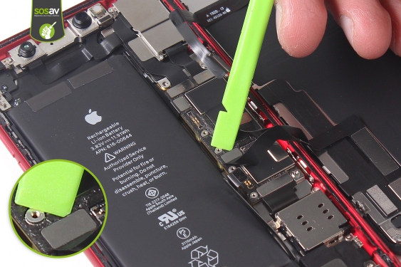

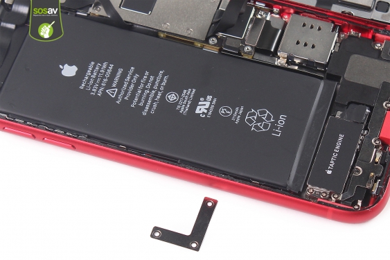

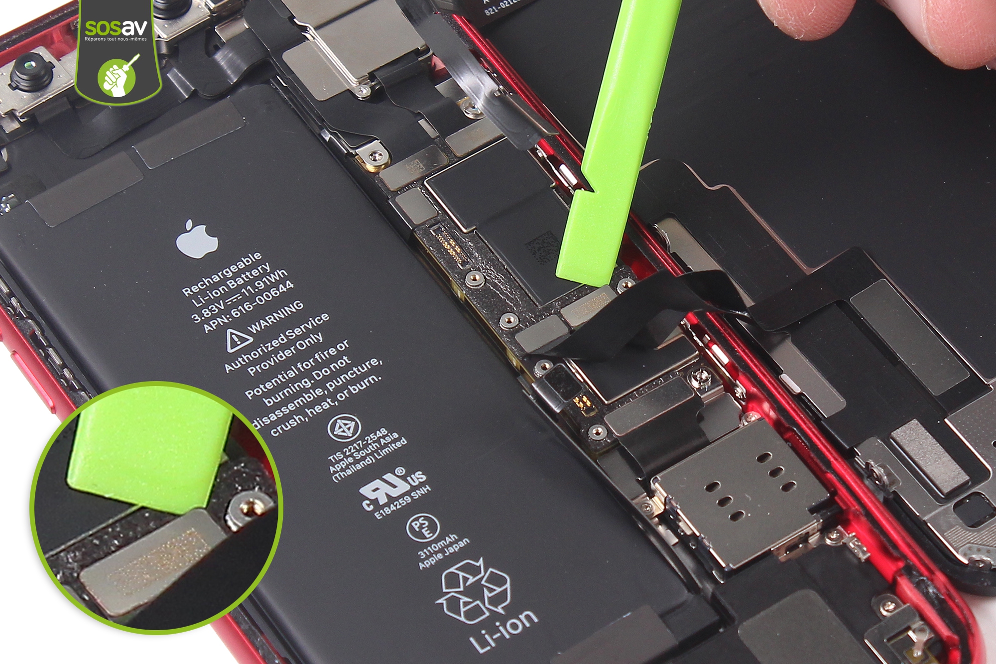

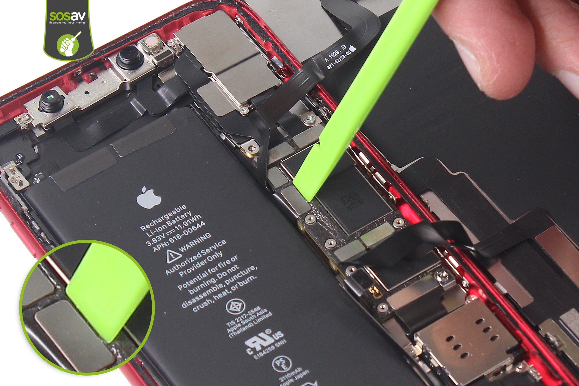

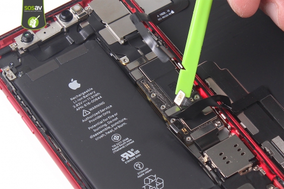

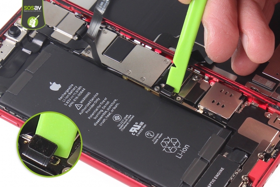

Déconnectez la batterie grâce à la spatule en nylon.Il s'agit d'une précaution indispensable pour éviter les éventuels courts-circuits lors du changement d'écran iPhone 11.

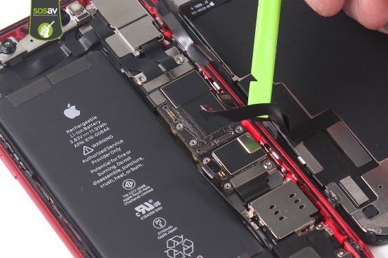

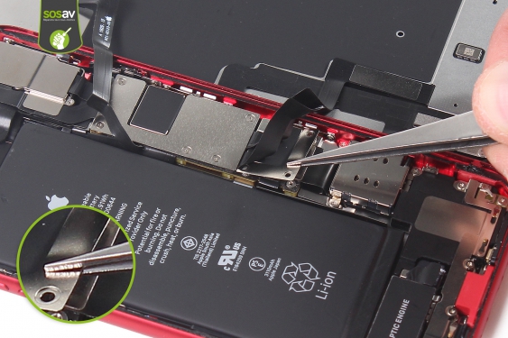

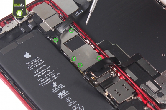

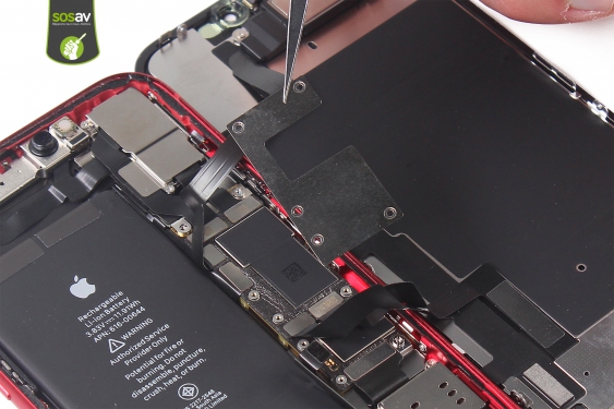

De nouveau avec le tournevis Tri-Wing, dévissez les 5 vis entourées en vert. (Photo 1)Une fois n'est pas coutume, retirez la plaque métallique avec la pince pour libérer l'accès aux nappes.Ces plaques métalliques protègent les nappes et évitent leur déconnexion intempestive en cas de choc léger.

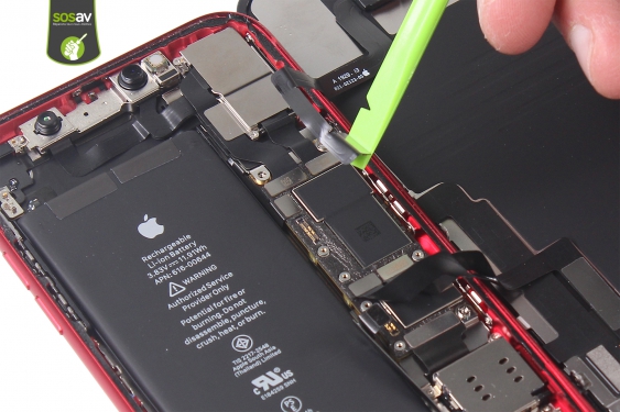

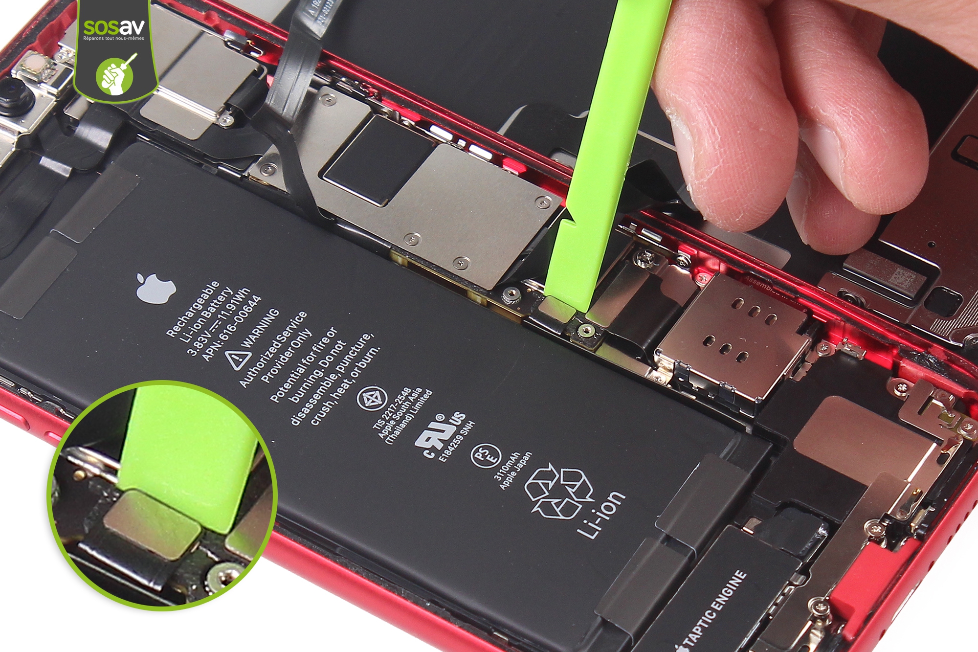

Réutilisez la spatule en nylon pour déconnecter la nappe du capteur proximité...
... Puis les 2 nappes de l'écran.

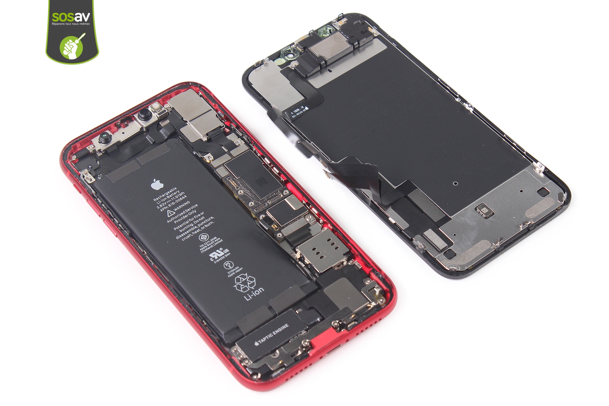

Votre écran iPhone 11 est partiellement démonté.

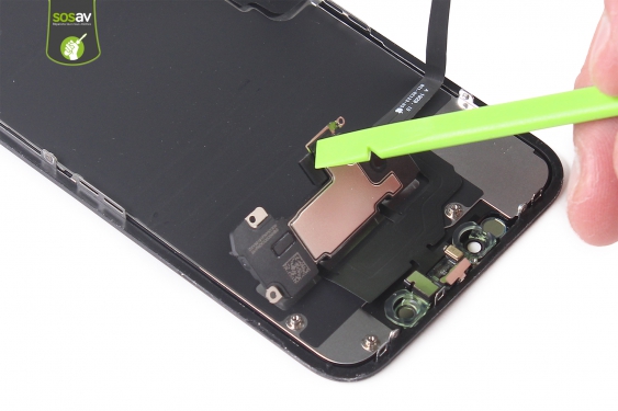

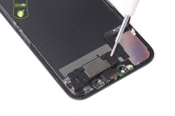

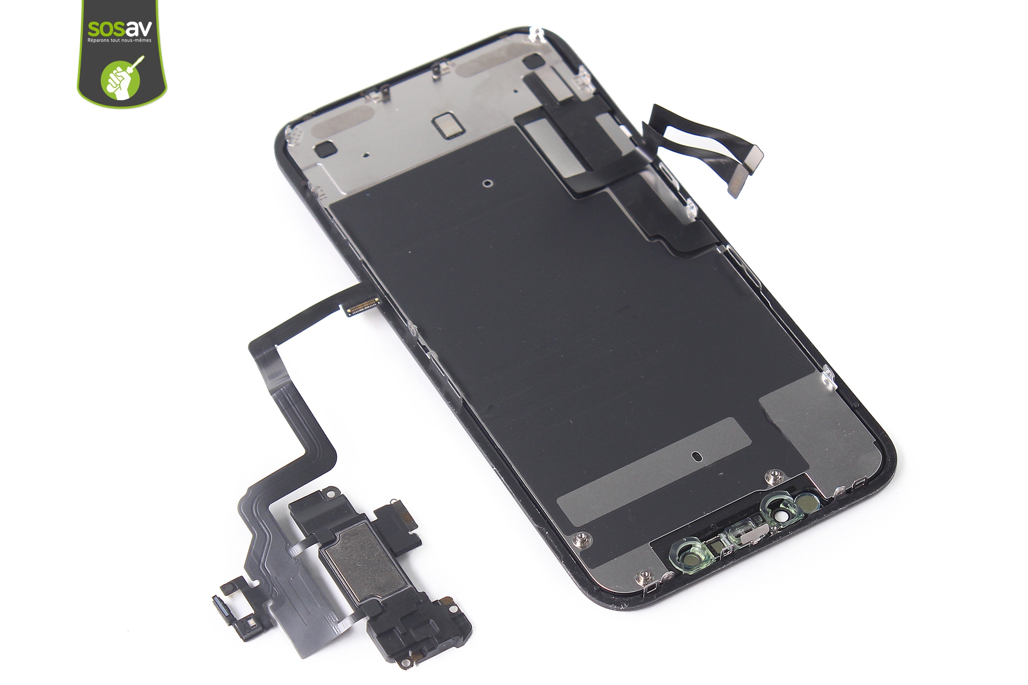

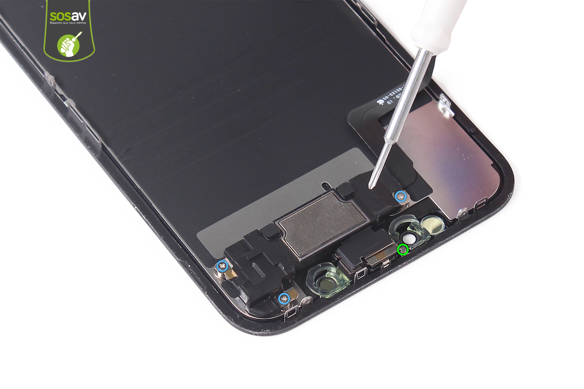

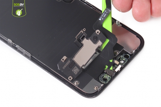

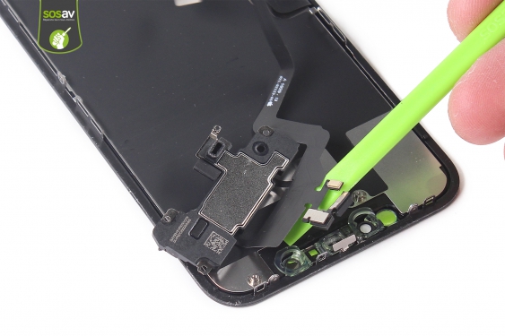

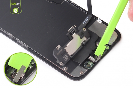

Pour retirer la nappe haut-parleur interne / micro secondaire / Face ID, il vous faut jouer du tournevis : Avec le tournevis cruciforme, retirez les 3 vis entourées en bleu.Puis dévissez la vis Tri-Wing entourée en vert.

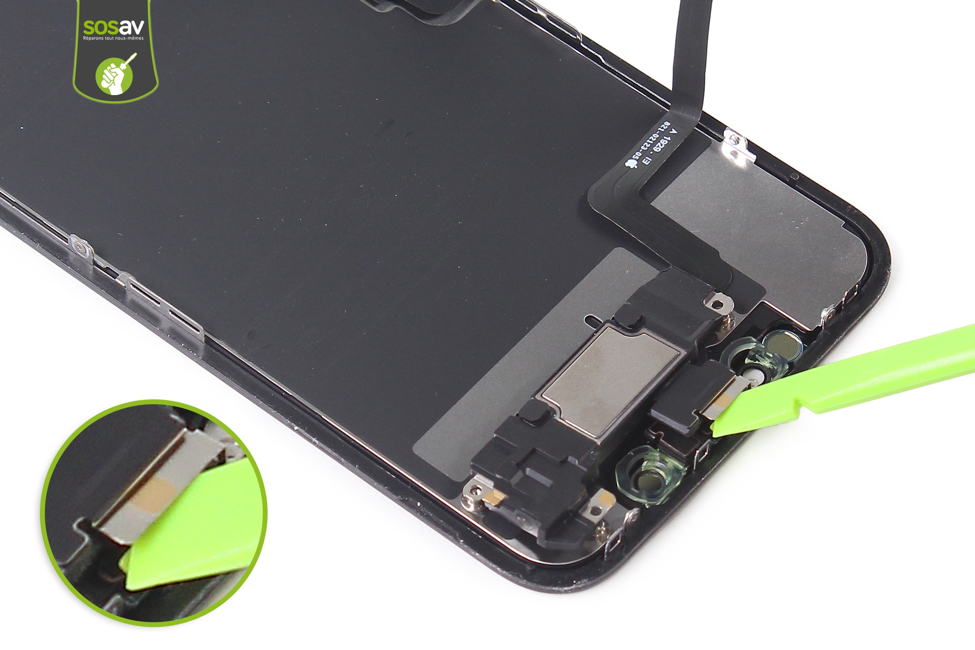

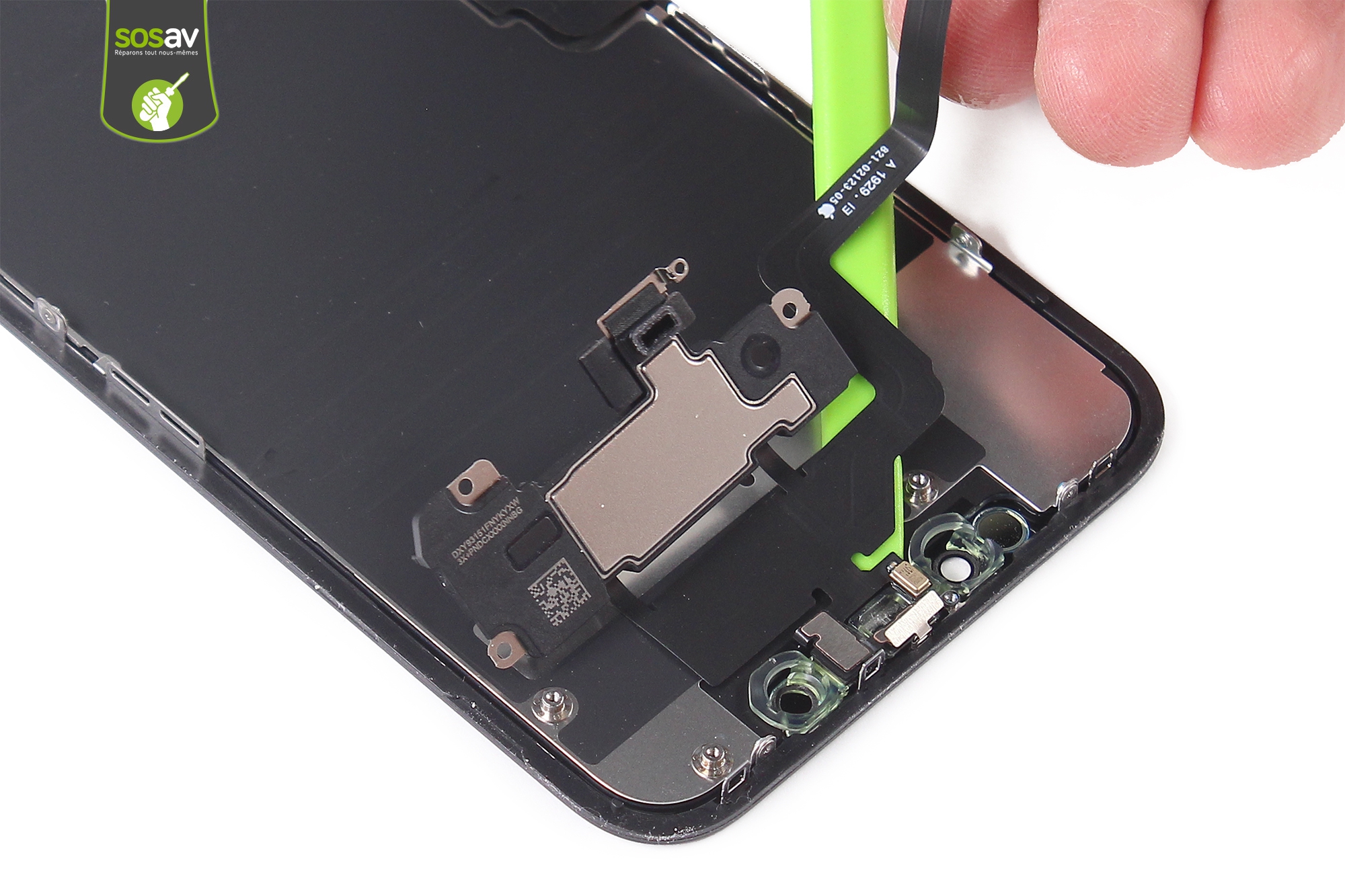

Ouvrez délicatement la partie supérieure du capteur à l'aide de la spatule en nylon afin de pouvoir déconnecter l'ensemble par la suite.
Glissez la spatule en nylon sous la nappe pour déloger le premier connecteur.Répétez l'opération pour le second et le troisième connecteur.
Vous l'avez fait, vous avez réussi ! La nappe haut-parleur interne / Face ID est extraite. Votre écran iPhone 11 est entièrement démonté :)En cas de problème d'affichage ou de tactile (ou encore en cas de capteur proximité HS), vous savez maintenant comment faire pour remplacer le composant défaillant !
