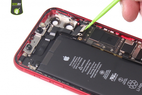

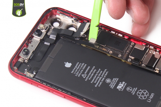

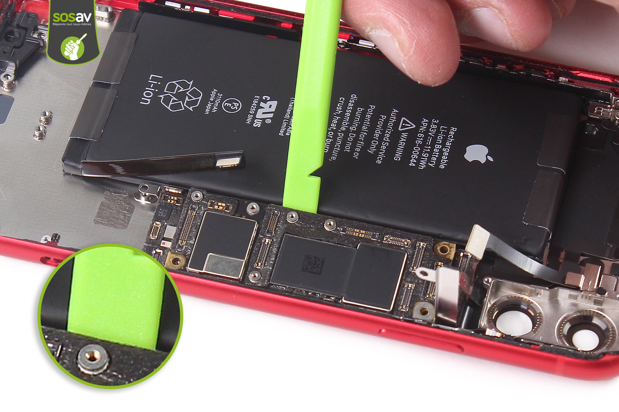

Déconnectez la batterie grâce à la spatule en nylon.
Il s'agit d'une précaution indispensable pour éviter les éventuels courts-circuits lors de votre réparation iPhone 11.

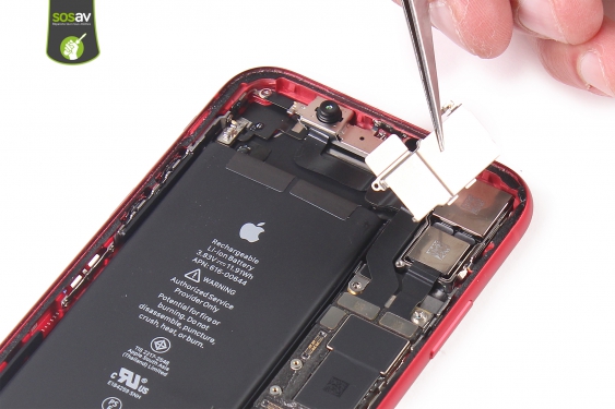

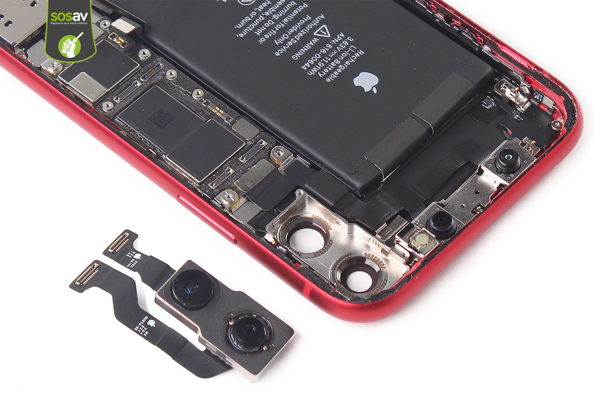

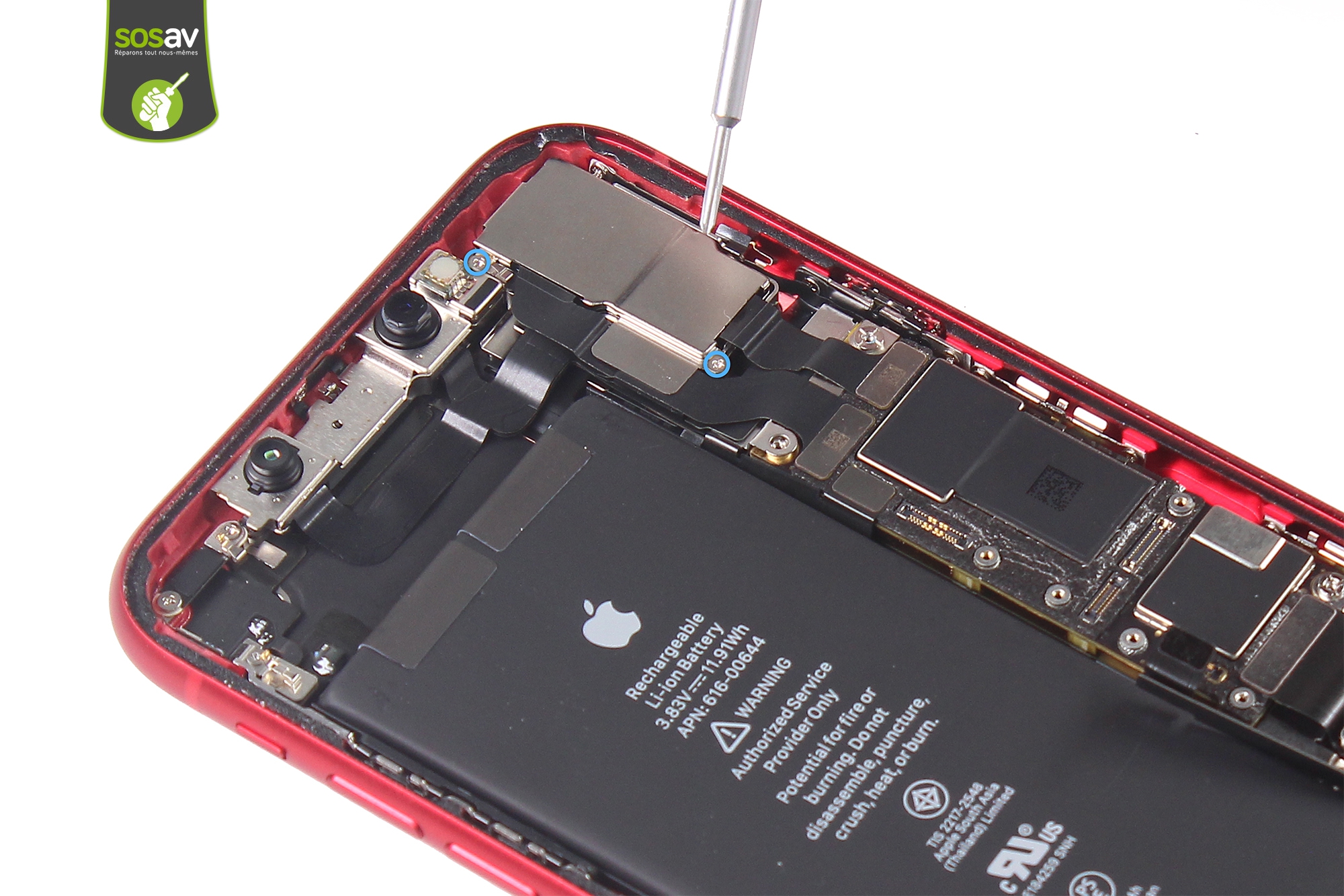

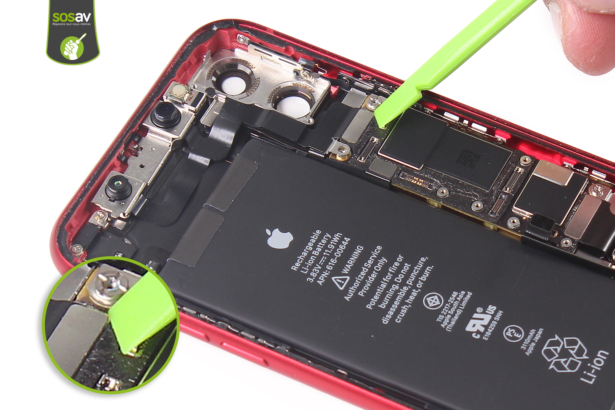

Armez-vous du tournevis cruciforme pour dévisser les 2 vis entourées en bleu. (Photo 1)Puis retirez la plaque de protection des nappes avec la pince.

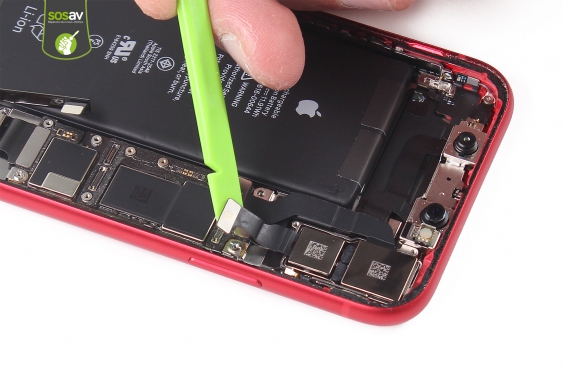

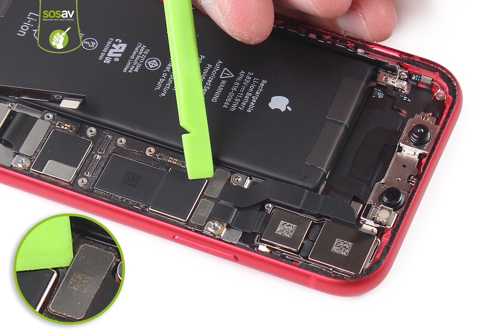

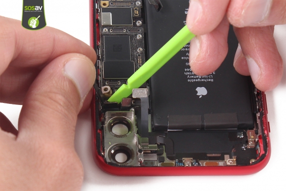

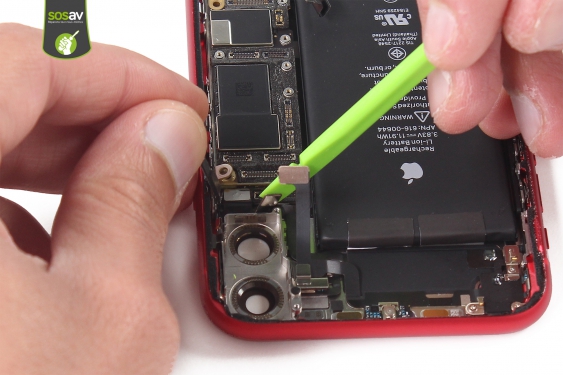

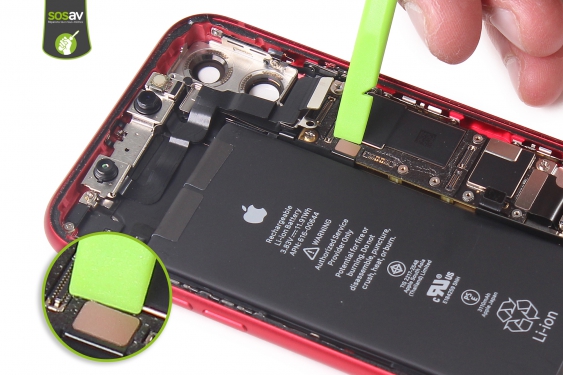

Reprenez la spatule en nylon pour déconnecter le premier connecteur du double capteur de la caméra arrière.Faites de même pour le second connecteur.

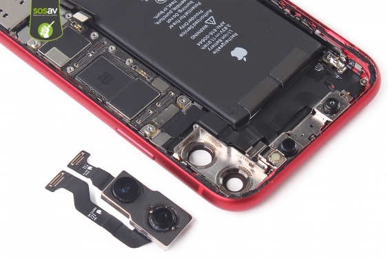

Vous n'avez plus qu'à extraire délicatement la caméra arrière !
La caméra arrière est maintenant déposée.

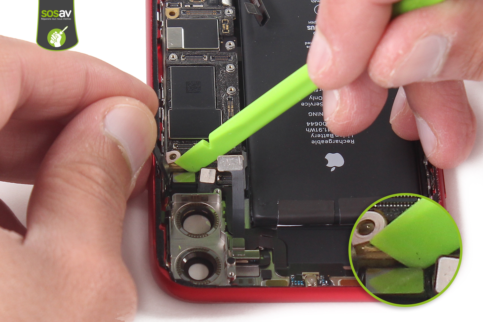

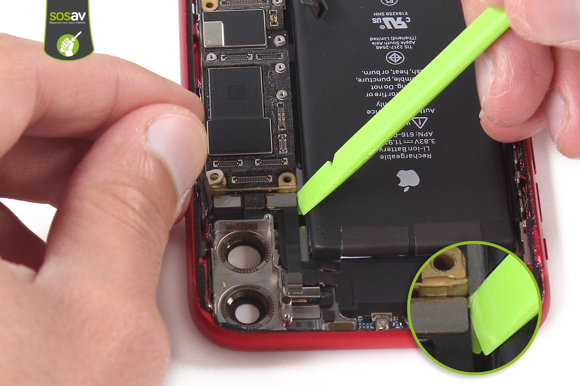

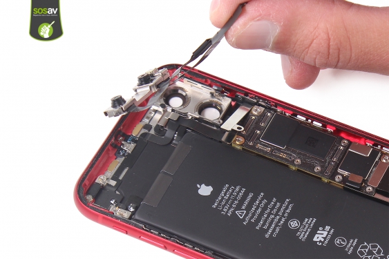

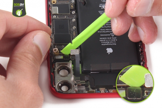

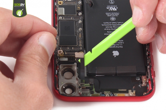

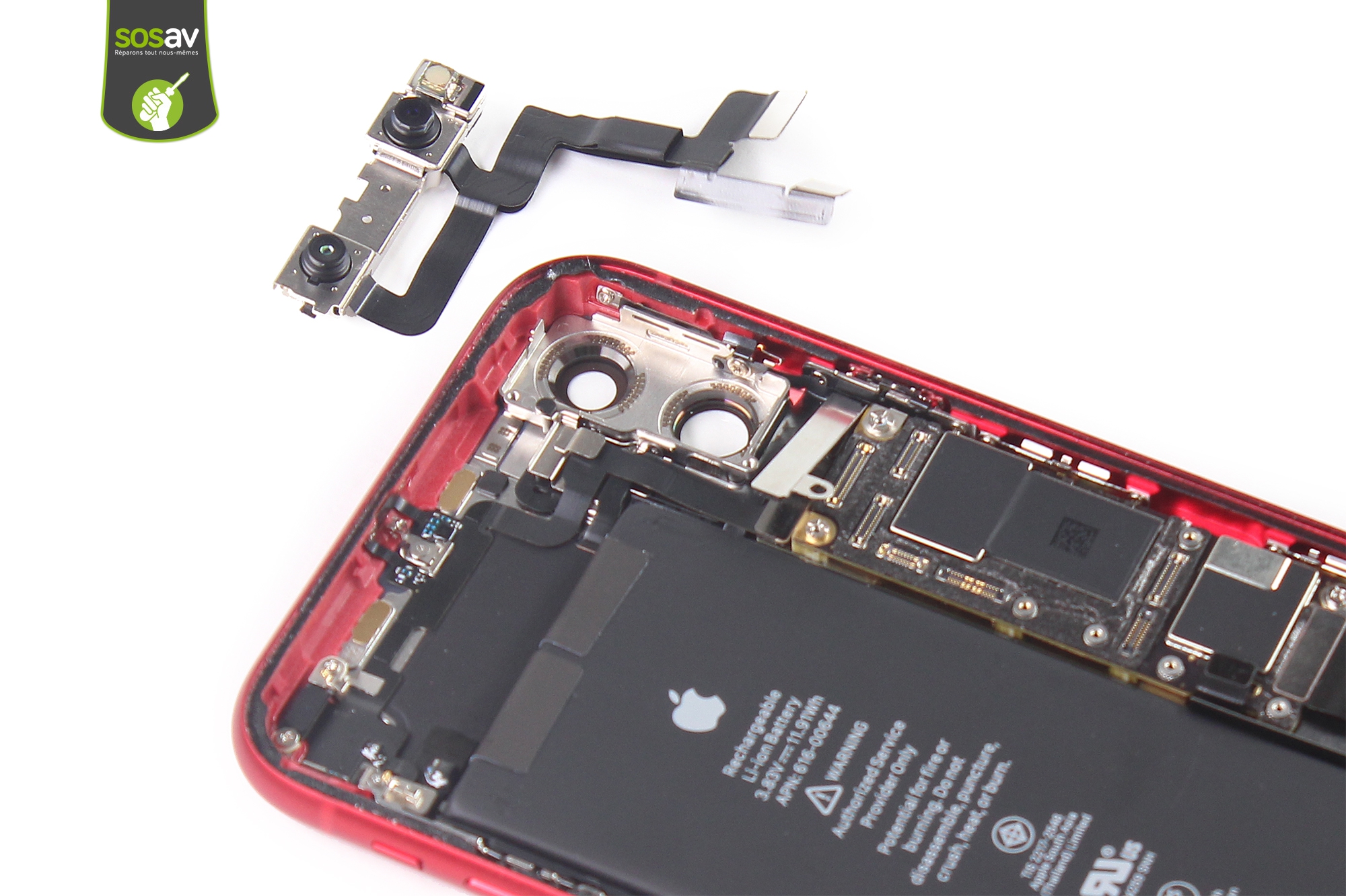

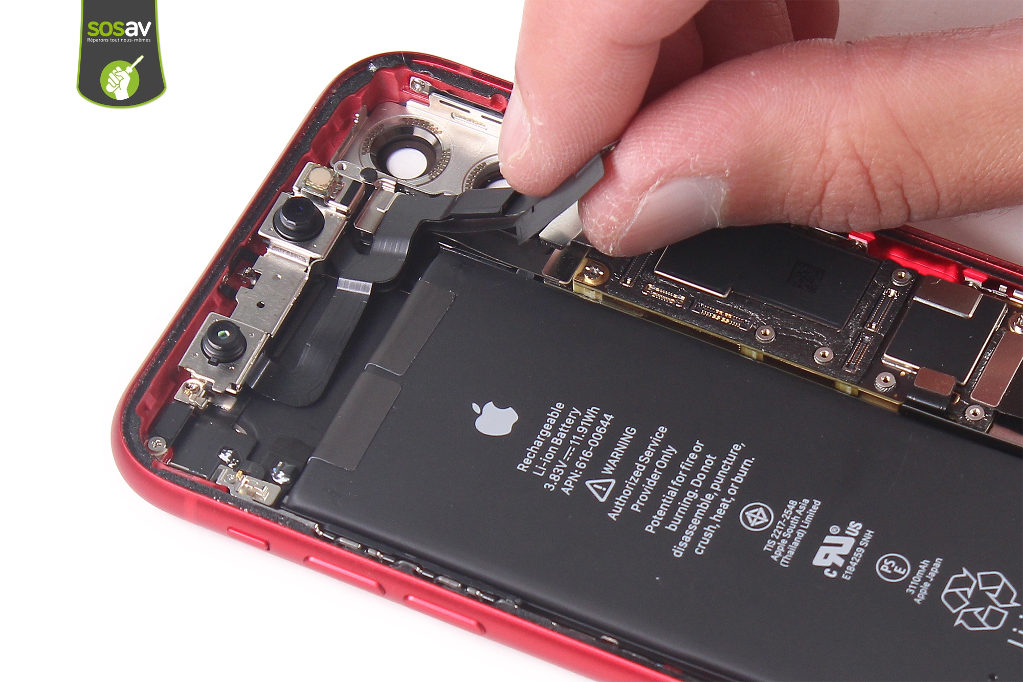

Poursuivez en deconnectant la première nappe de la caméra avant / Face ID désormais accessible.Puis déverrouillez la seconde nappe de liaison, toujours à l'aide de la spatule en nylon.
Vous pouvez sortir la caméra avant Face ID en toute sécurité.
La caméra avant / Face ID est retirée.

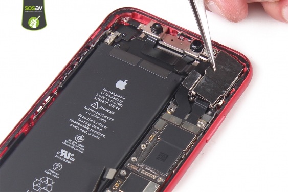

Gardez la spatule en nylon en main pour retirer, tour à tour, le sticker puis la mousse de protection.
Dévissez ensuite les 3 vis cruciformes entourées en bleu.Vous pouvez extraire le cache métallique à l'aide de la pince.

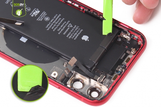

La nappe du vibreur / Taptic Engine est désormais accessible.Vous pouvez la déconnecter puis retirer le vibreur grâce à la pince.
Le Vibreur / Taptic Engine est déposé.

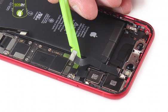

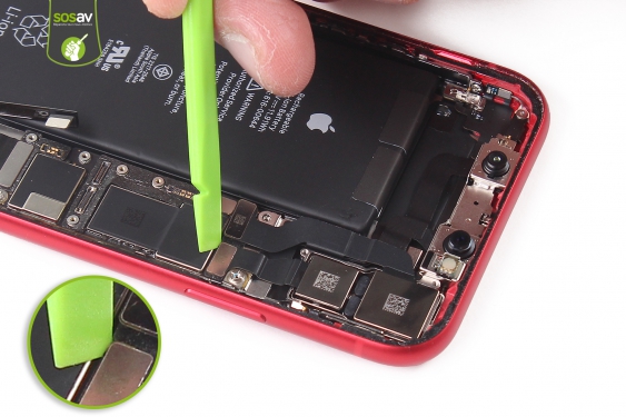

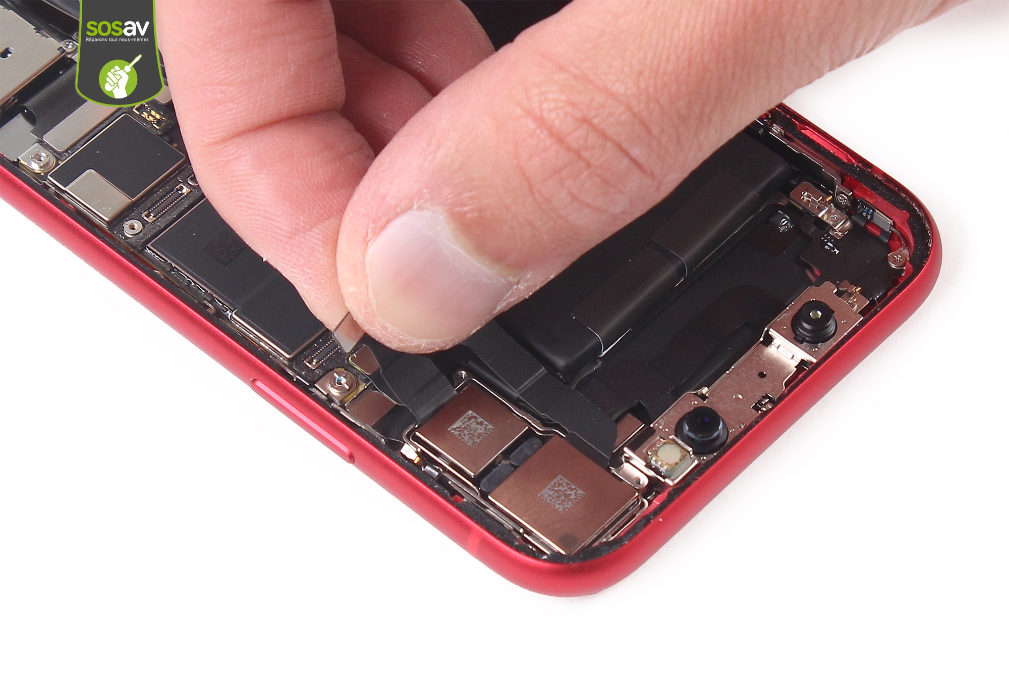

Revenez en haut pour débrancher les 2 premiers connecteurs de la nappe power, volume et vibreur.
Etape 38
Terminez par déverrouiler le dernier connecteur.

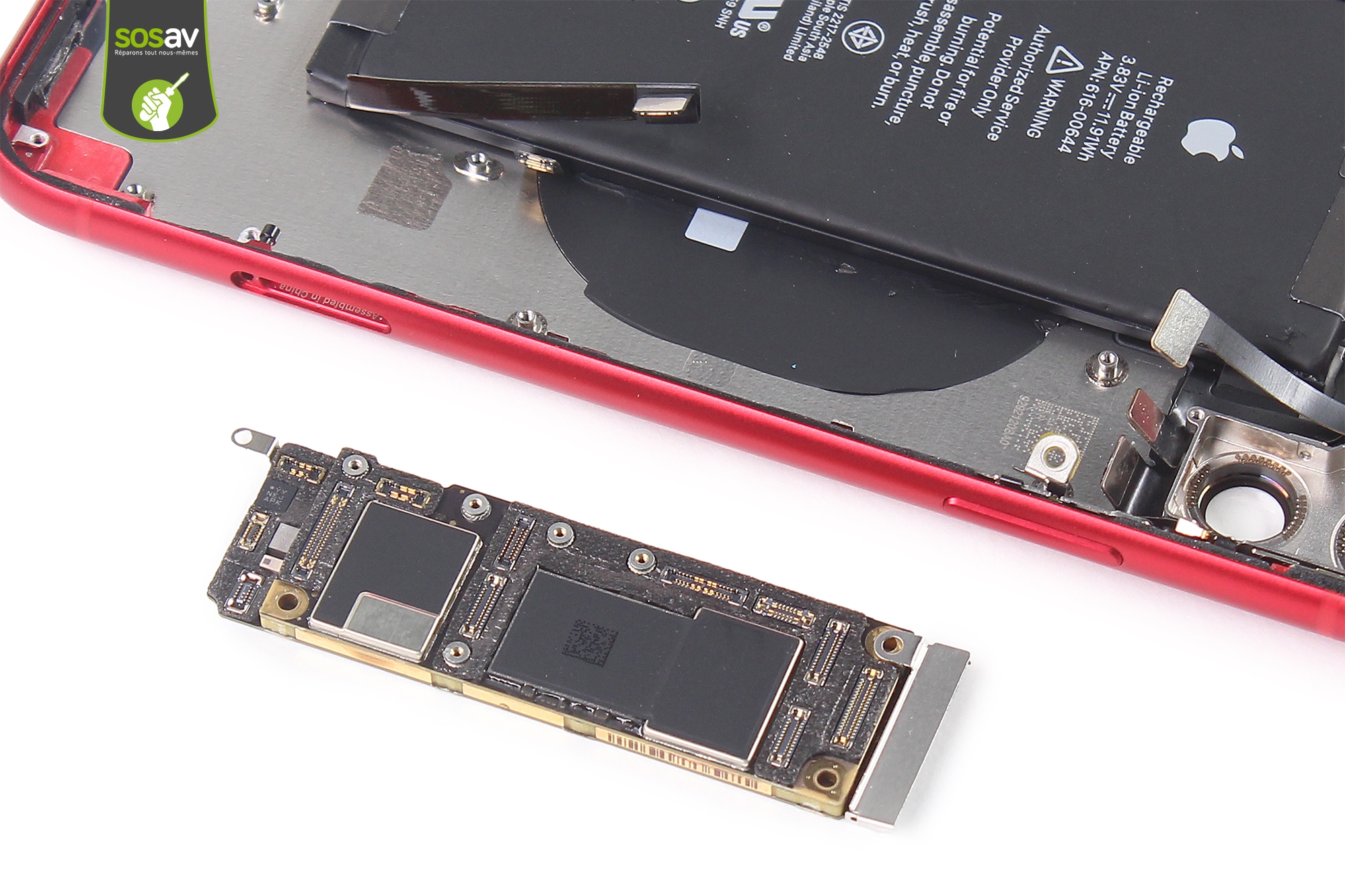

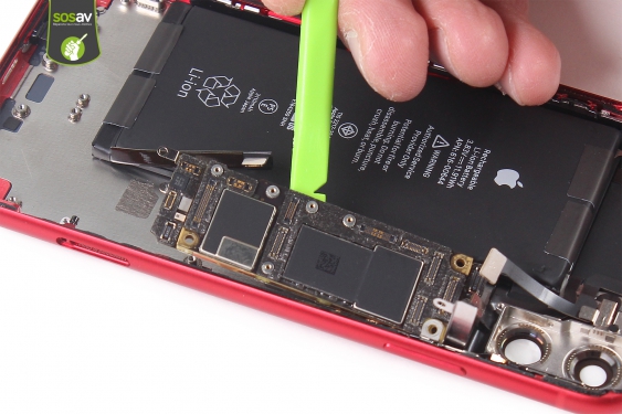

La carte mère est totalement libre. Soulevez-la en glissant délicatement la spatule en nylon en-dessous.
Etape 40
La carte mère est déposée.

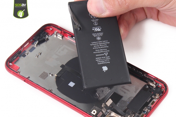

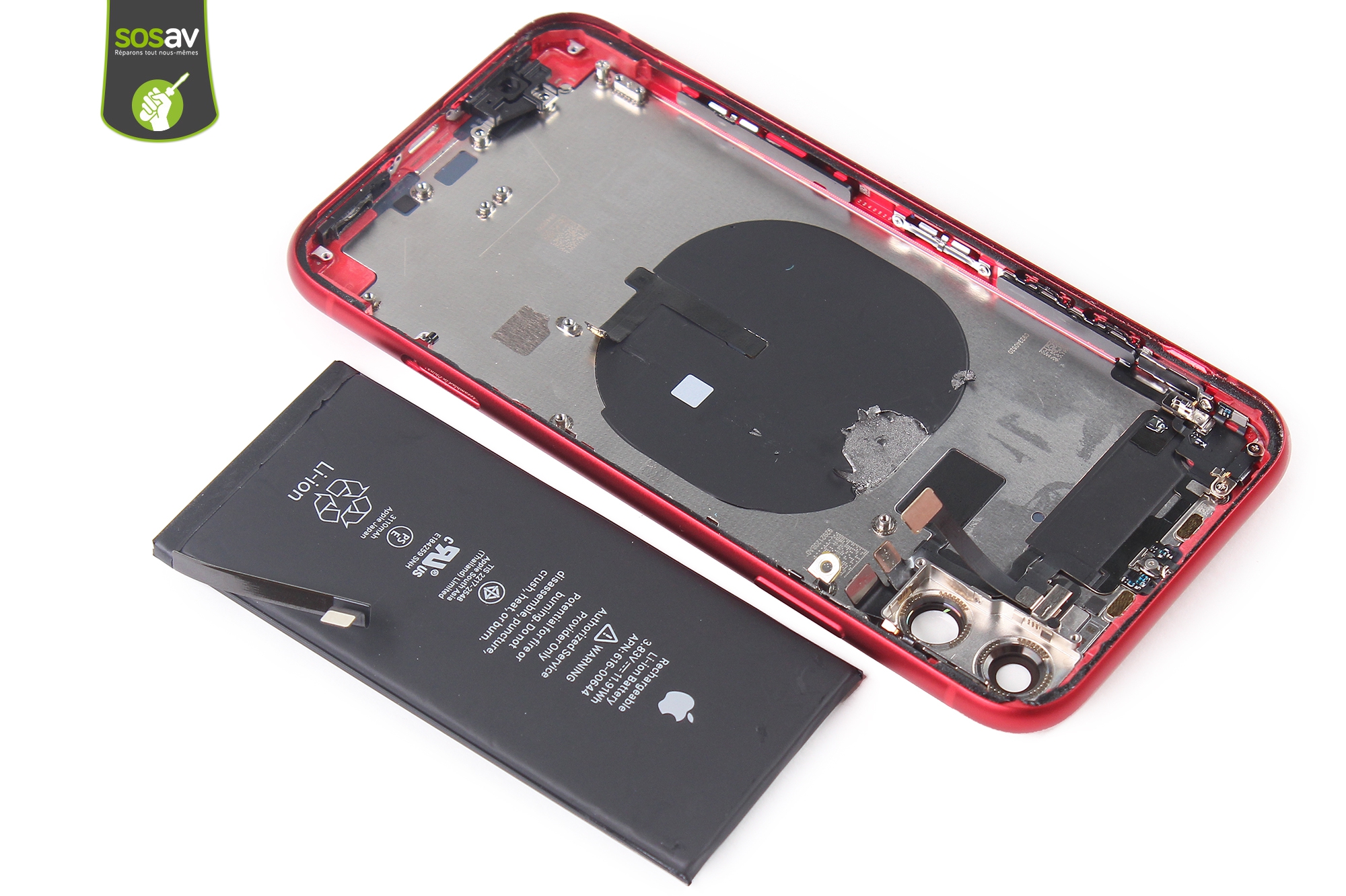

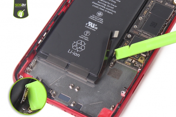

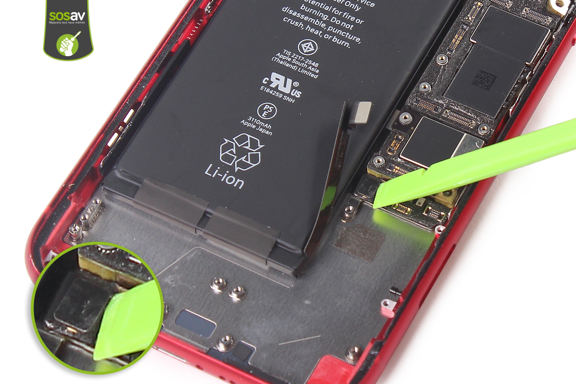

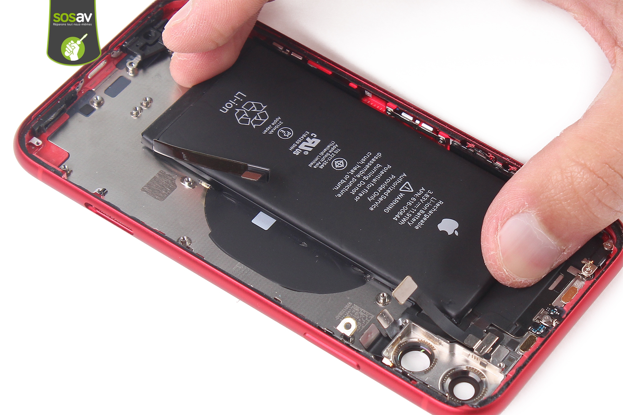

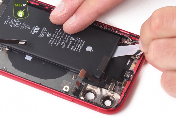

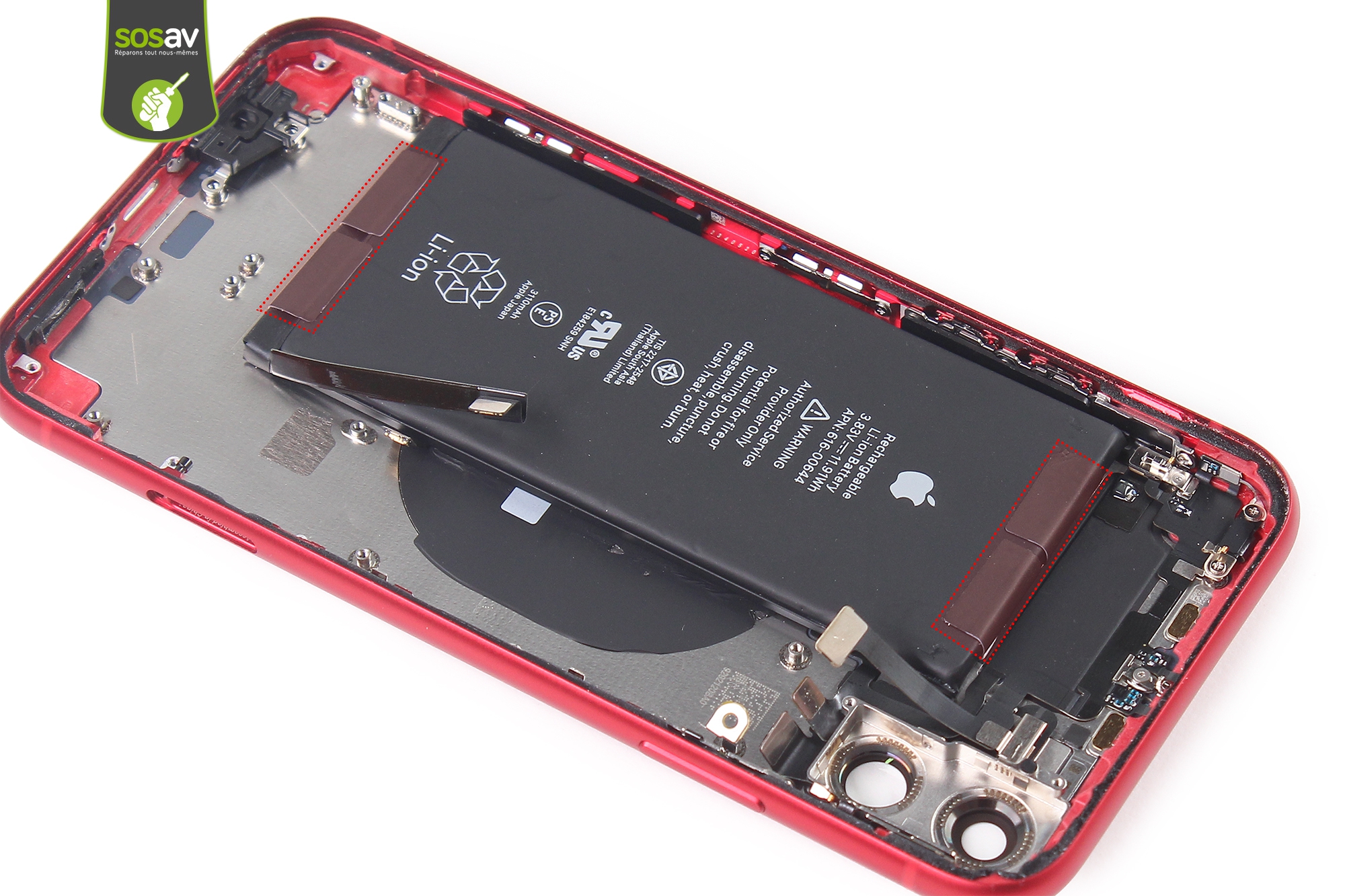

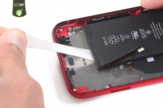

La batterie est collée par 4 stickers encadrés en rouge. (Photo 1)Décollez-les un à un et tirez dessus jusqu'à les retirer chacun leur tour.
Si un sticker se casse avant d'être retiré, vous pouvez chauffer quelques secondes l'arrière du châssis pour ramollir la colle de la batterie et faciliter son retrait.
Etape 42
Vous pouvez à présent retirer la batterie.
Etape 43
Votre châssis iPhone 11 est maintenant entièrement démonté.Remplacez-la par une pièce neuve en cas de châssis tordu ou endommagé.
