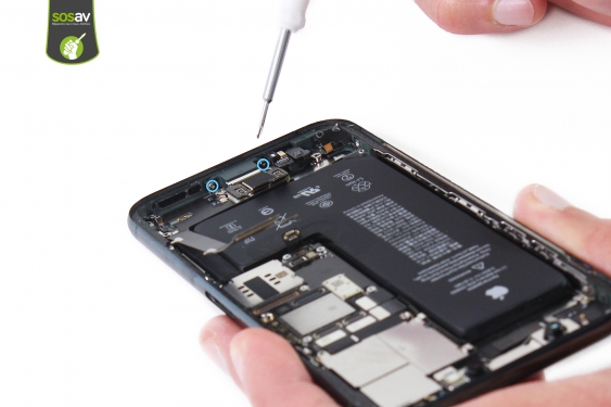

Dévissez les 2 vis pentalobes qui se trouvent autour du port de charge lightning. (Photo 1)

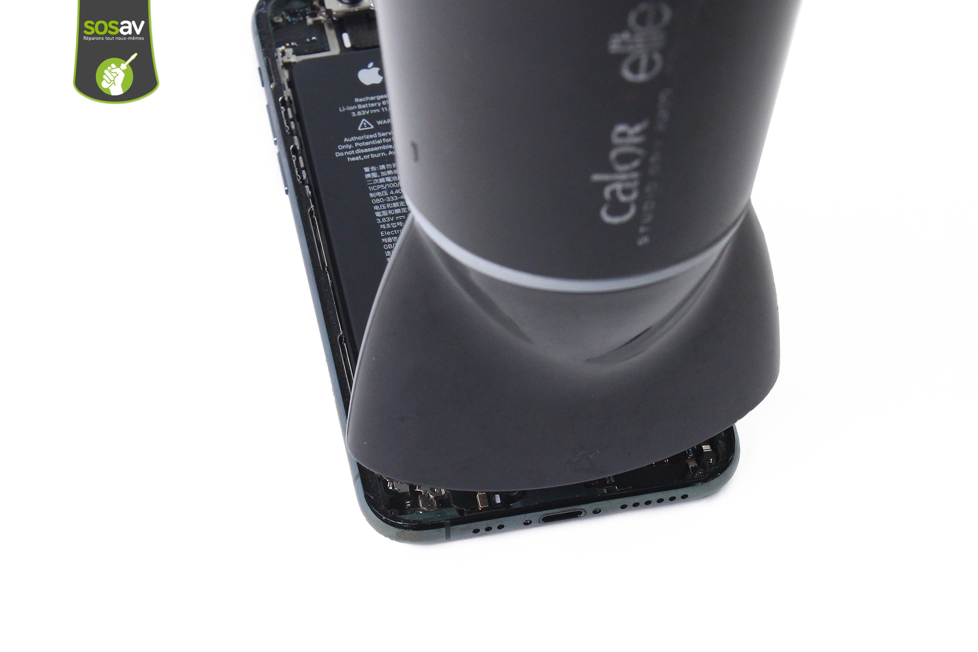

Prenez soin de ne pas perdre ni mélanger les différentes vis au cours du démontage. Optez pour un iScrews ou faites-vous un schéma afin de vous aider ;)A l'aide d'un sèche-cheveux, chauffez 1 à 2 minutes la face avant pour ramollir la colle.
Si une résistance se fait sentir, privilégiez plusieurs sessions de chauffe plutôt que de chauffer trop longuement le LCD au risque de l'endommager !

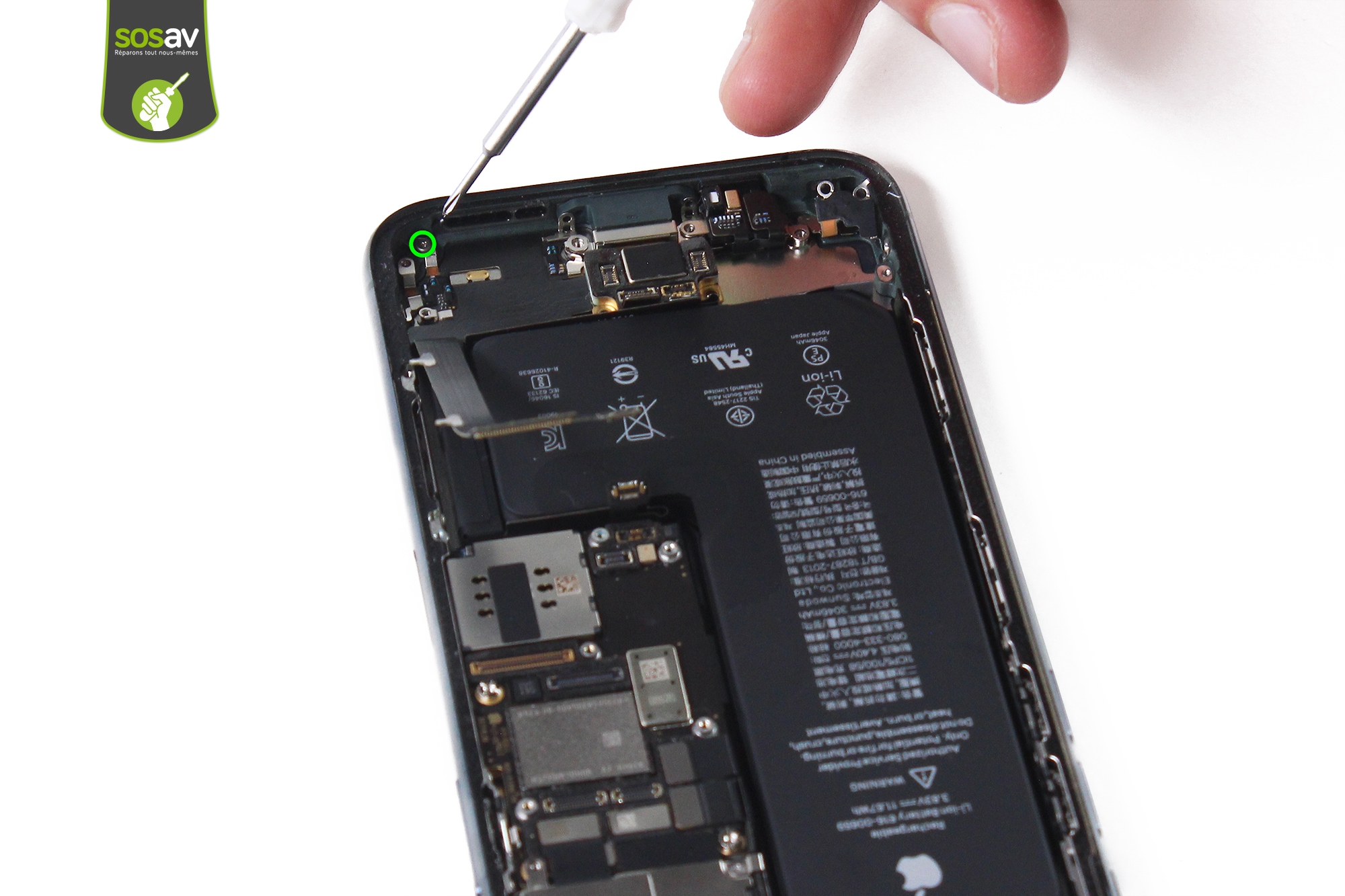

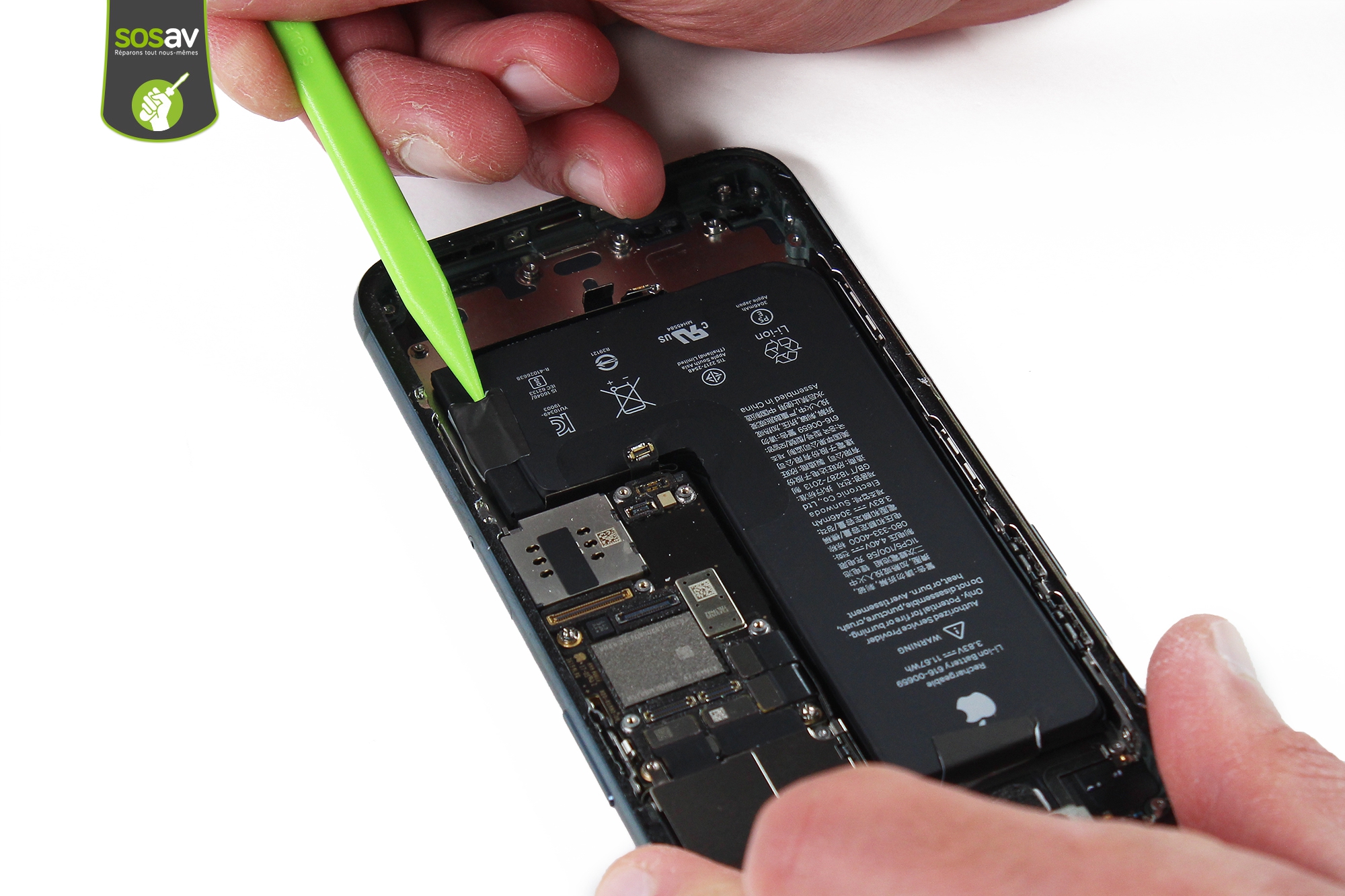

Munissez-vous du tournevis Tri-wing de notre kit outils pour dévisser les 2 vis entourées en vert. (Photo 1)Puis retirez la plaque de protection des nappes à l'aide de la spatule en nylon.
Déconnectez ainsi la nappe de la batterie.
Il s'agit d'une mesure de précaution pour éviter les éventuels courts-circuits lors de la suite de la réparation iPhone 11 Pro.

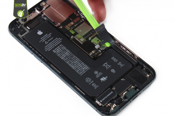

Avec la spatule en nylon, déverrouillez ensuite la 1ère nappe de l'écran.Poursuivez en débranchant la nappe du haut-parleur interne / capteur proximité / Face ID.
Terminez enfin par déconnecter la 2nde nappe de l'écran.

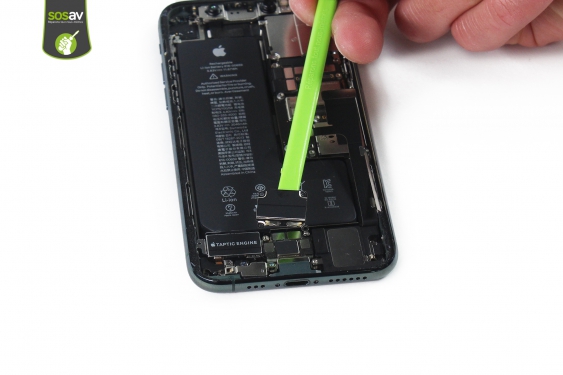

Déverrouillez les deux nappes du connecteur de charge grâce à la spatule en nylon.

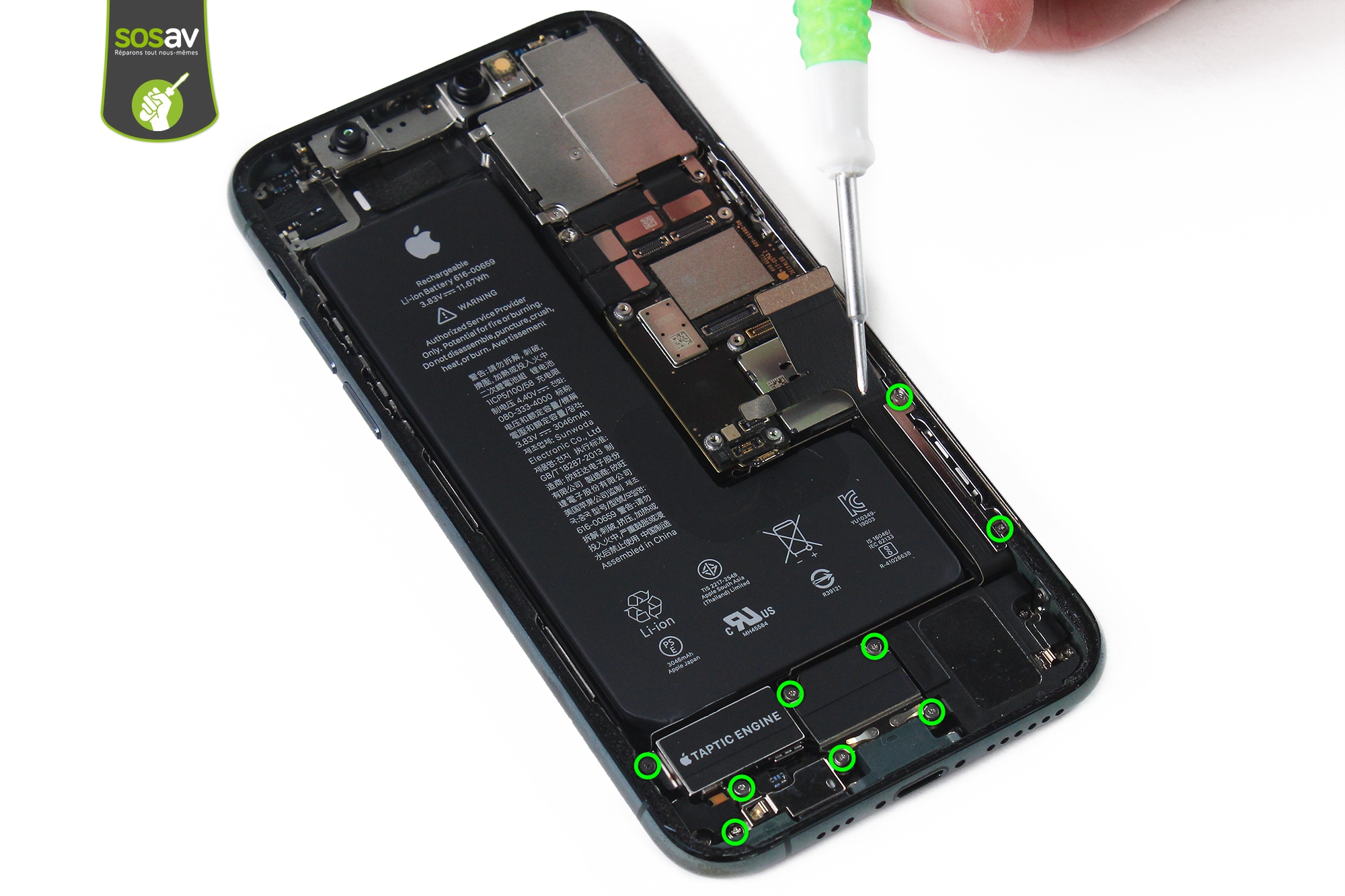

Armez-vous de nouveau du tournevis Tri-Wing pour dévisser les 9 vis entourées en vert. (Photo 1)Puis retirez la plaque métallique de protection avec la spatule en nylon.

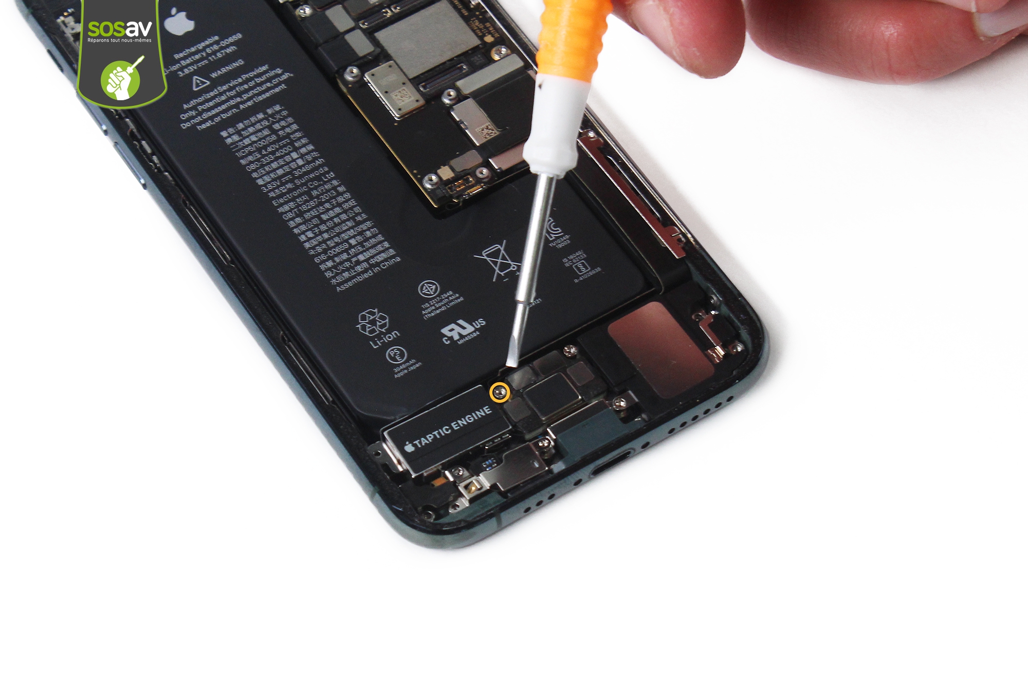

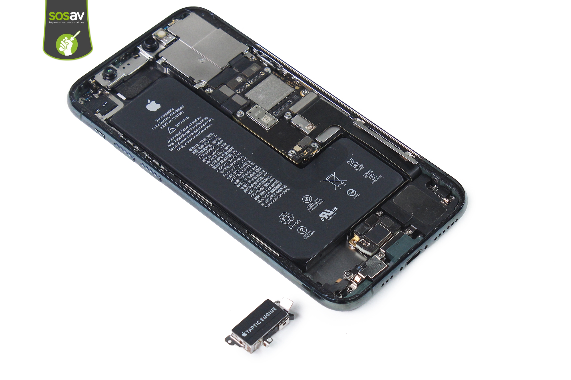

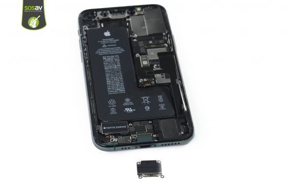

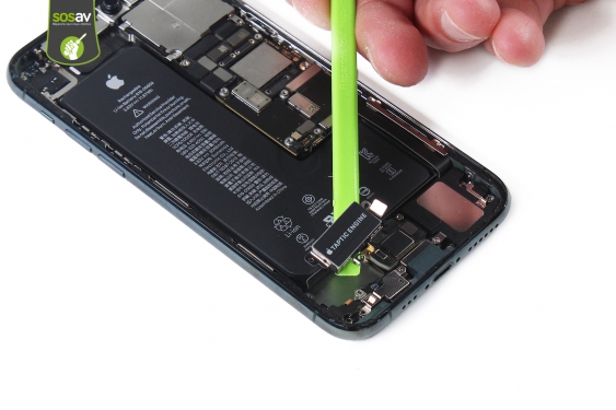

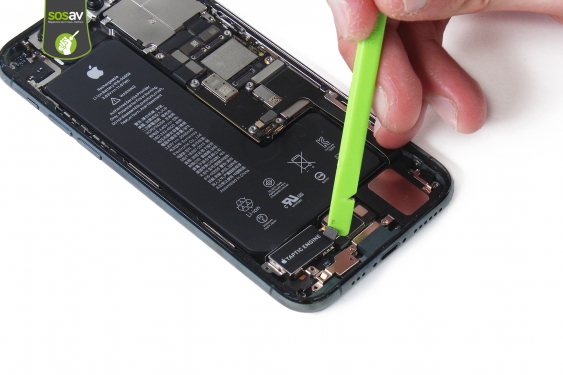

A l'aide du tournevis plat, dévissez la vis entourée en orange. (Photo 1)Il ne vous reste plus qu'à débrancher la nappe du vibreur pour pouvoir l'extraire !
Le vibreur / Taptic Engine est déposé.

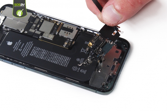

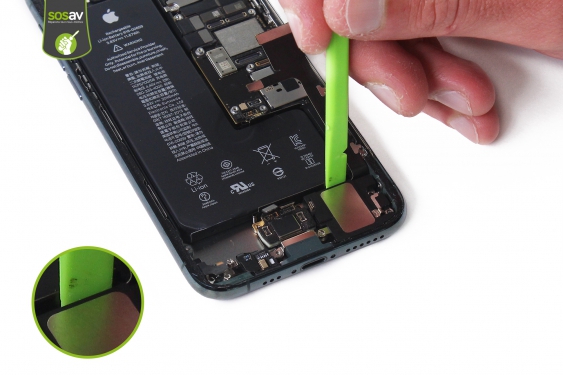

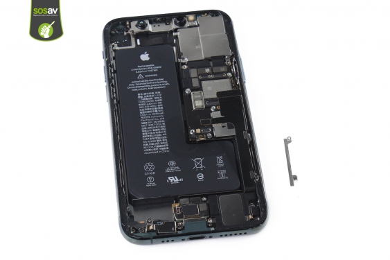

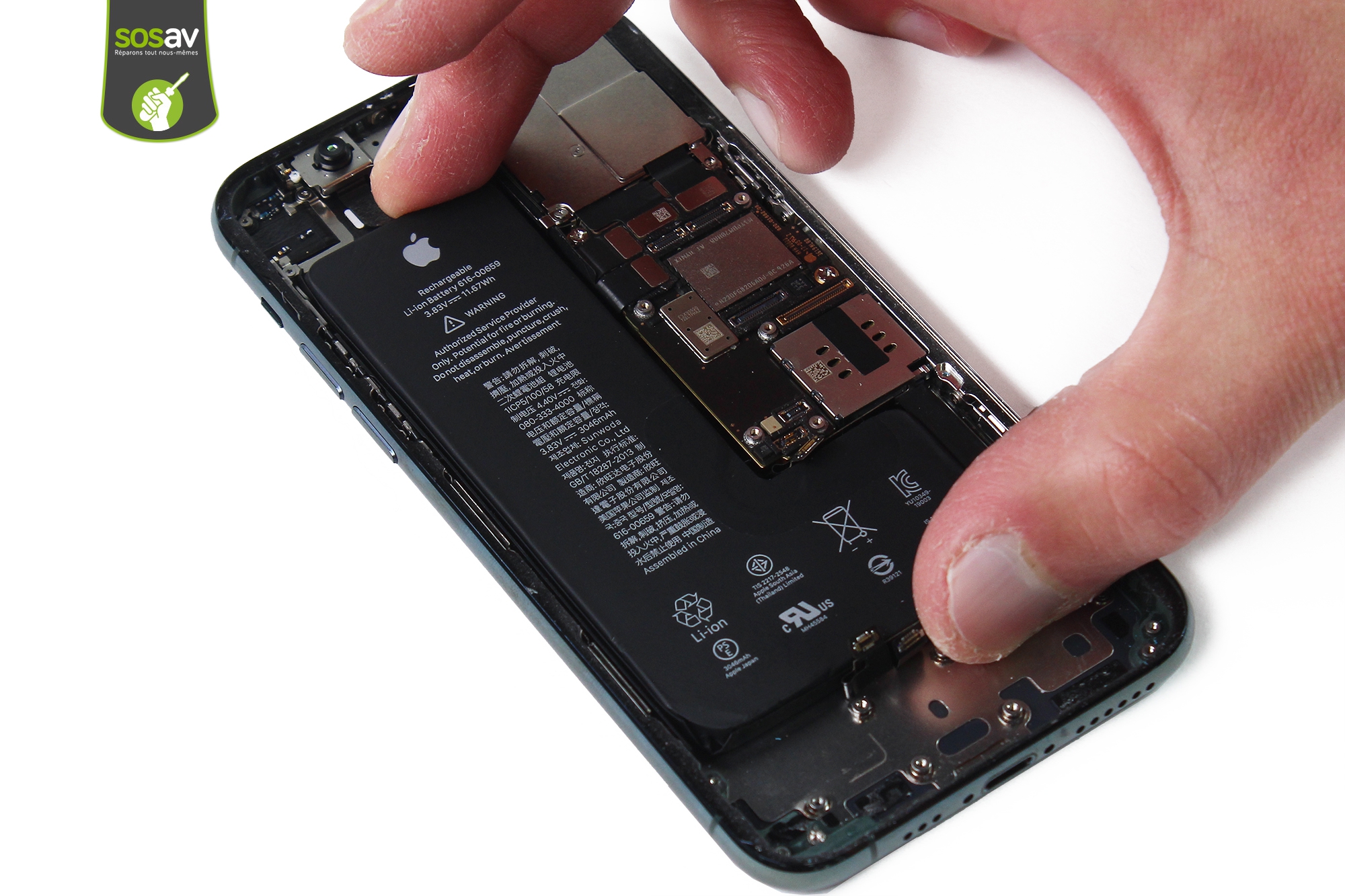

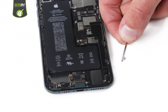

Retirez ensuite la plaque métallique qui maintient la nappe du connecteur de charge.
Continuez avec la spatule en nylon pour extraire la plaque métallique servant de blondage.

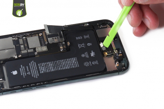

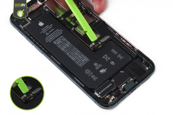

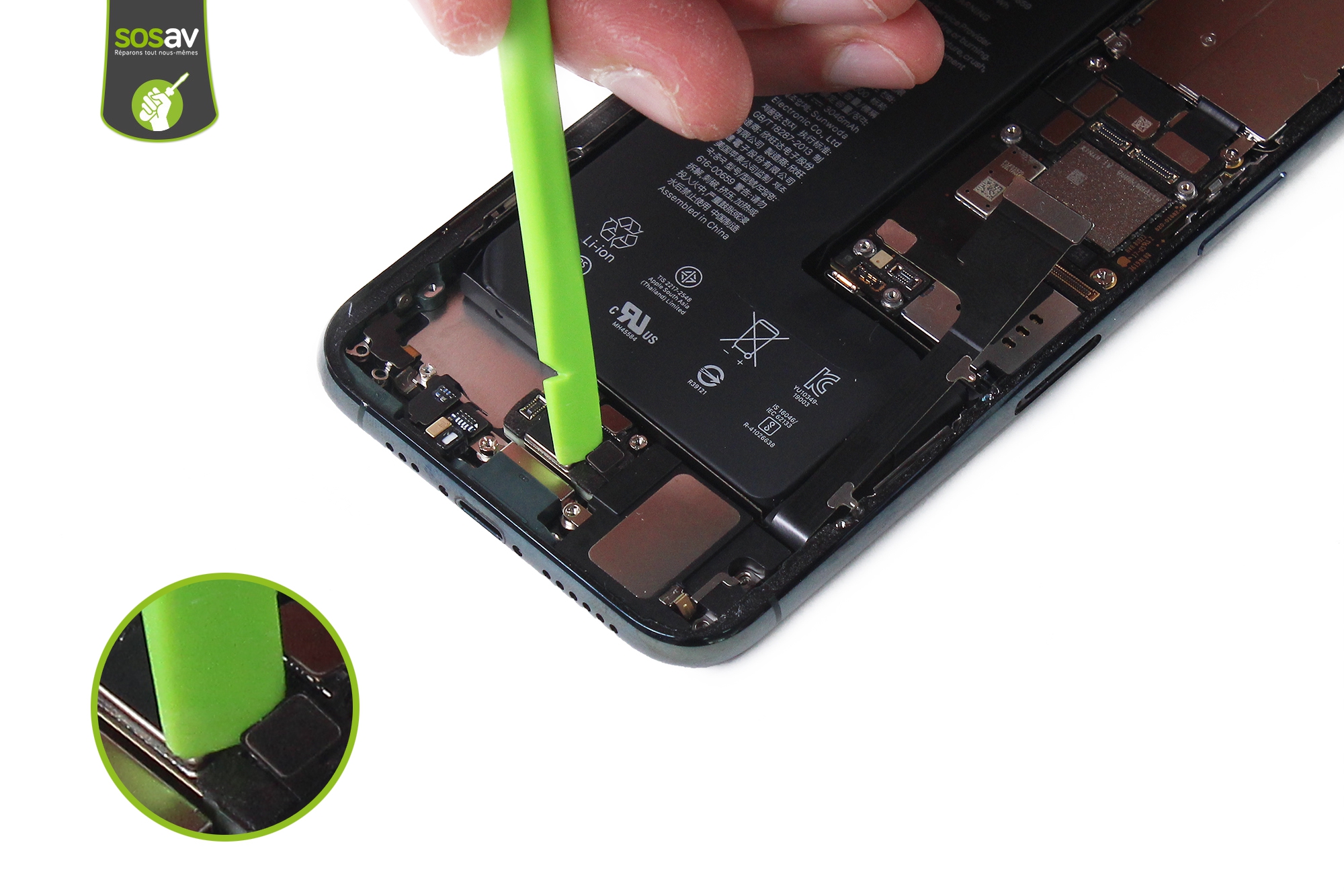

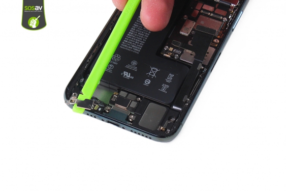

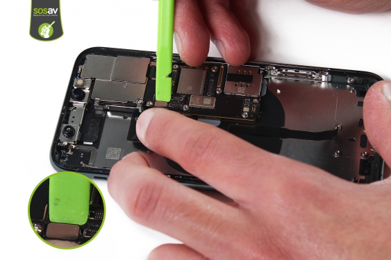

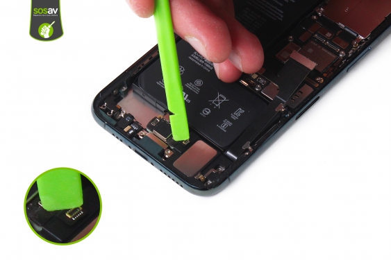

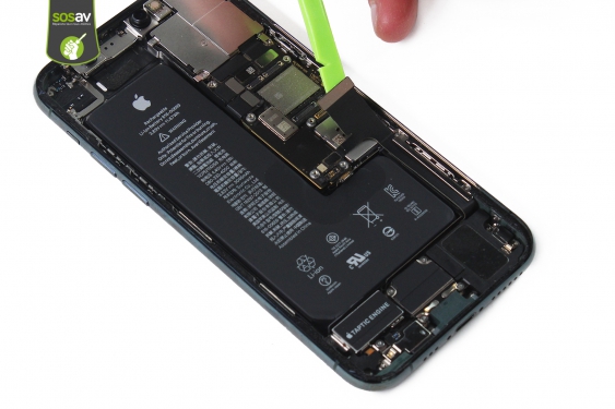

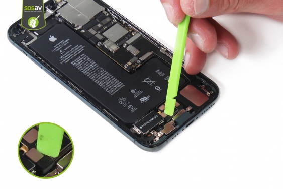

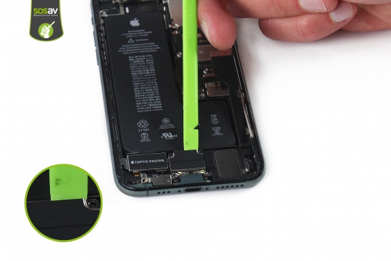

Gardez la spatule en main pour déverrouiller les 2  nappes (batterie) du bas reliées au connecteur de charge.

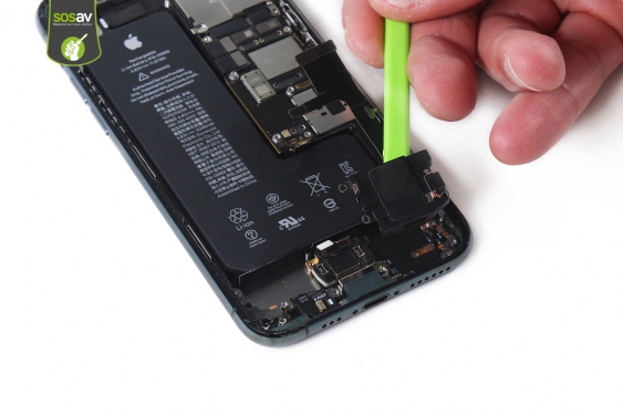

Puis déconnectez le haut-parleur externe.

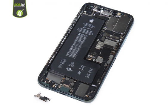

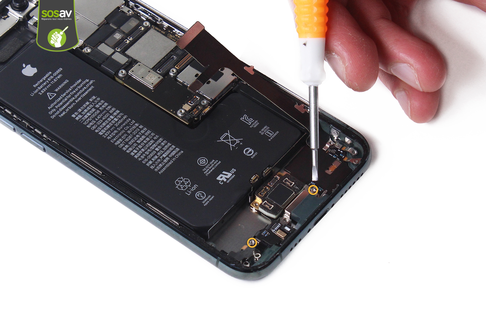

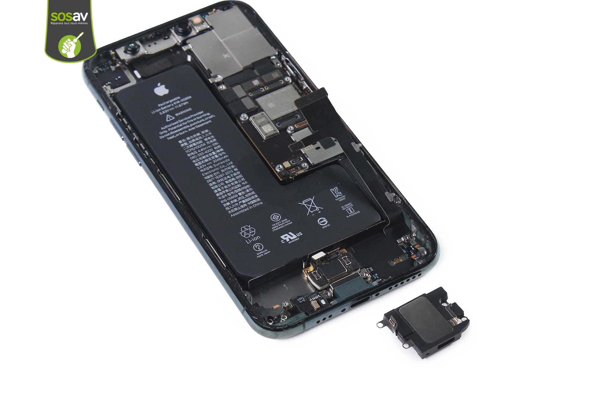

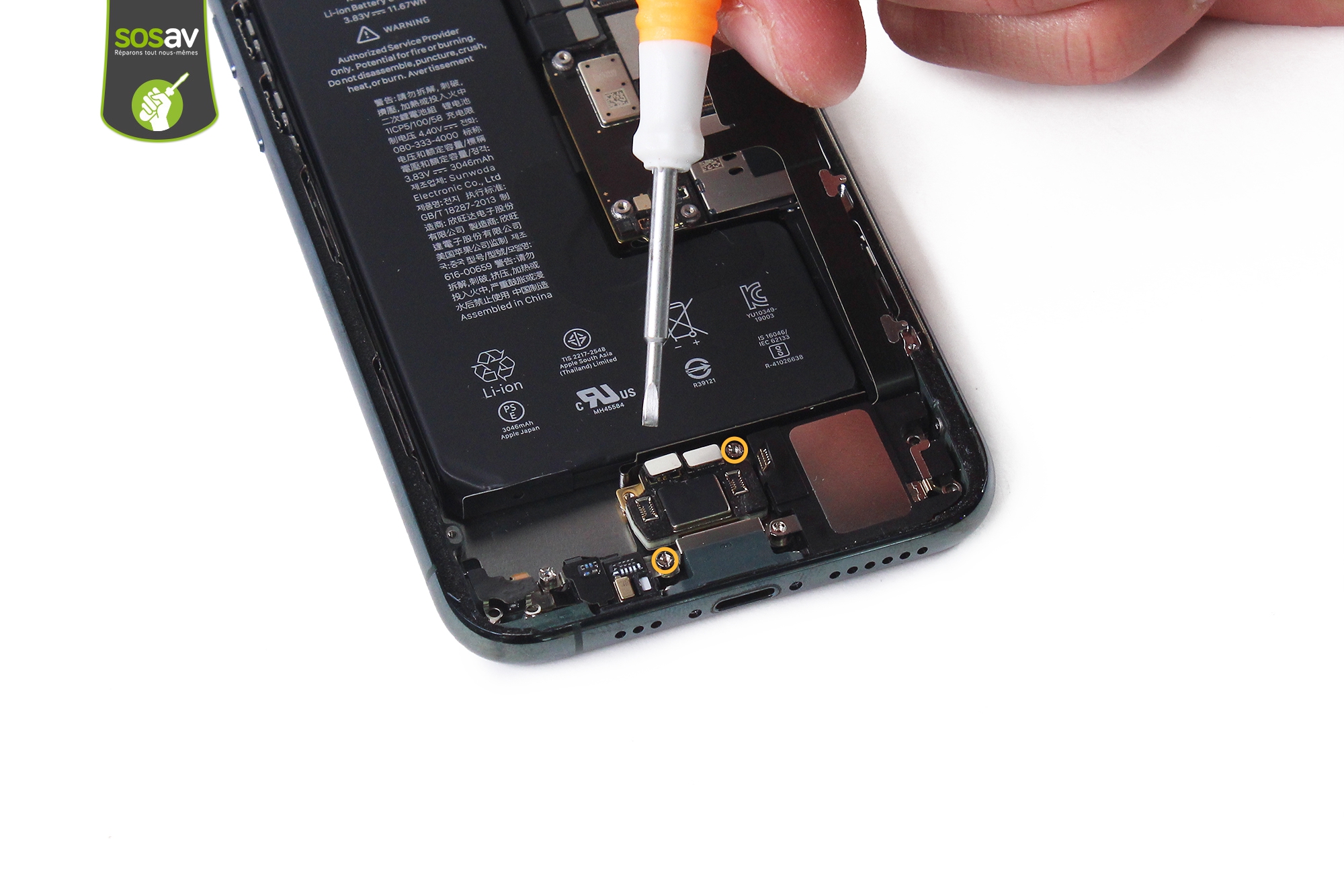

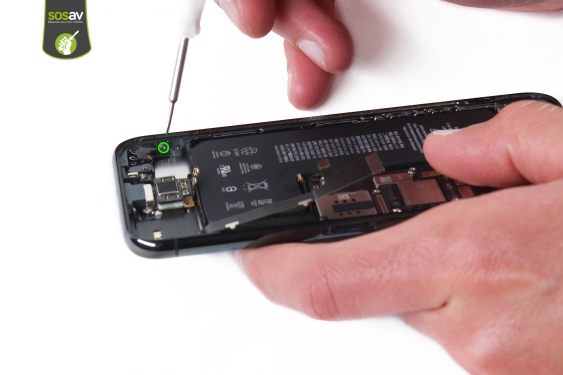

Réutilisez le tournevis plat pour dévisser les 2 vis entourées en orange. (Photo 1)Vous pouvez ensuite faire levier avec la spatule en nylon pour extirper le haut-parleur externe.
Le haut-parleur externe est extrait.

Commencez par dévisser les 2 vis entourées en orange avec le tournevis plat. (Photo 1)
Puis retirez la vis Tri-Wing entourée en vert. (Photo 2)
Poursuivez avec le tournevis cruciforme pour dévisser les 2 vis entourées en bleu. (Photo 3)

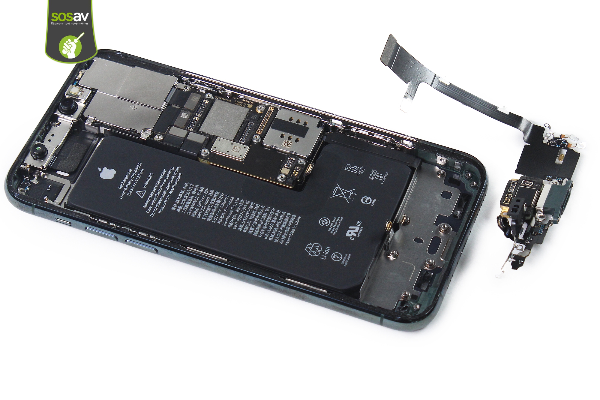

Chauffez quelques secondes le connecteur de charge pour ramollir la colle et faciliter son retrait.Vous pouvez ensuite le sortir délicatement.
Etape 27
Le connecteur de charge est déposé.

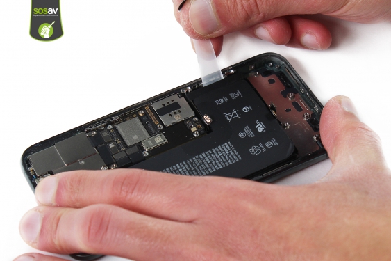

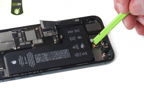

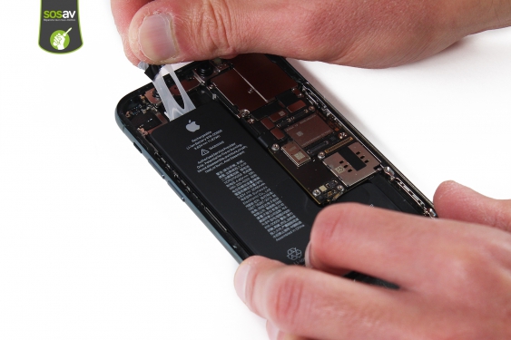

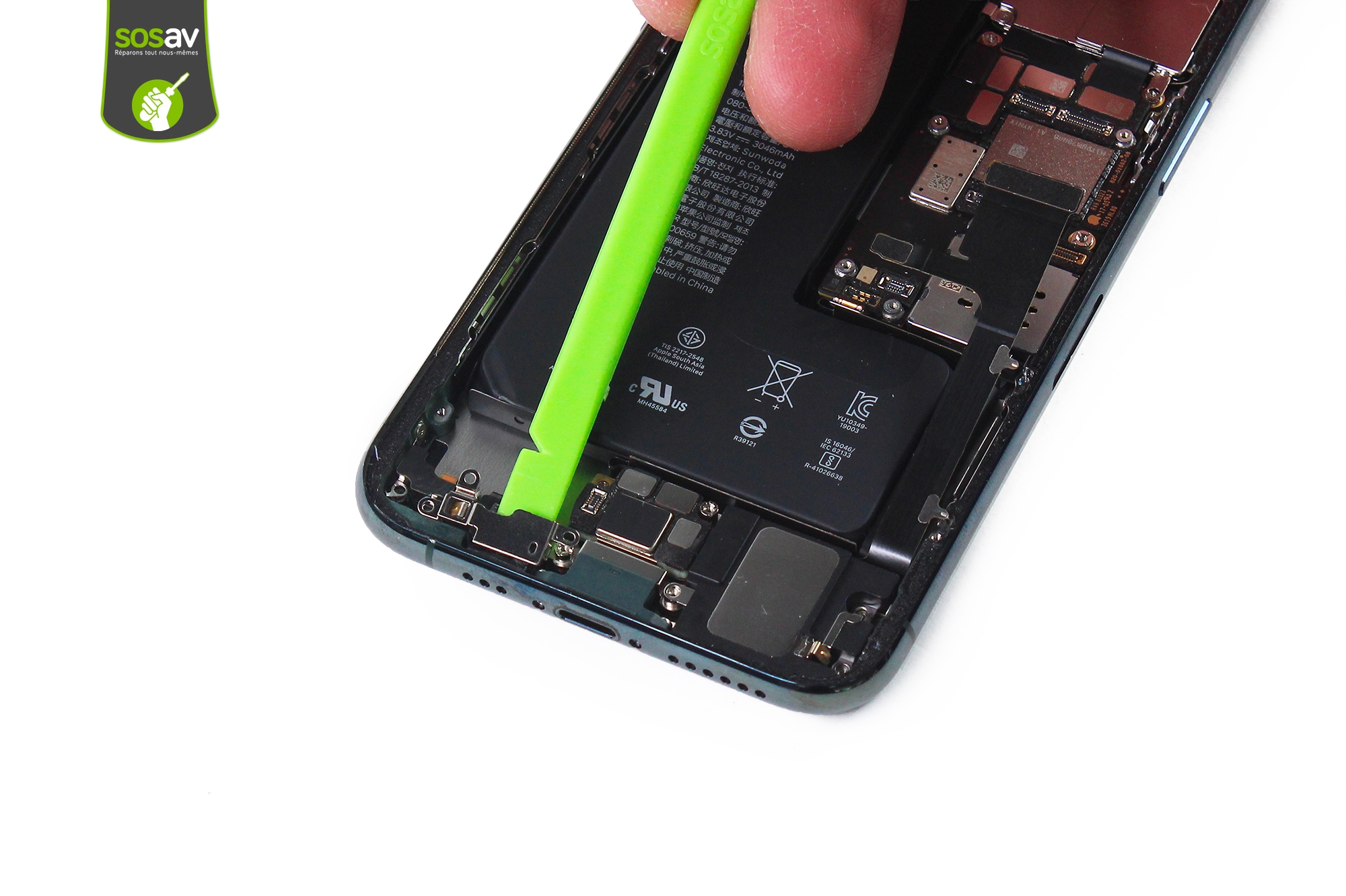

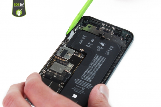

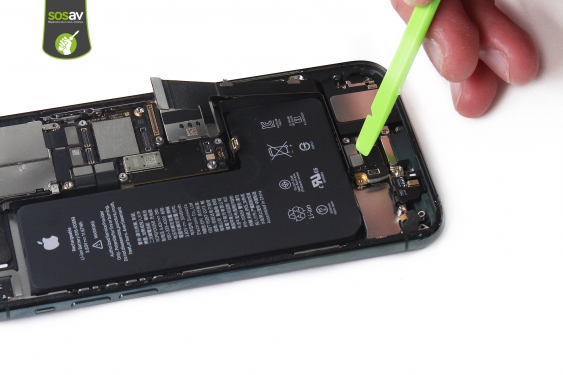

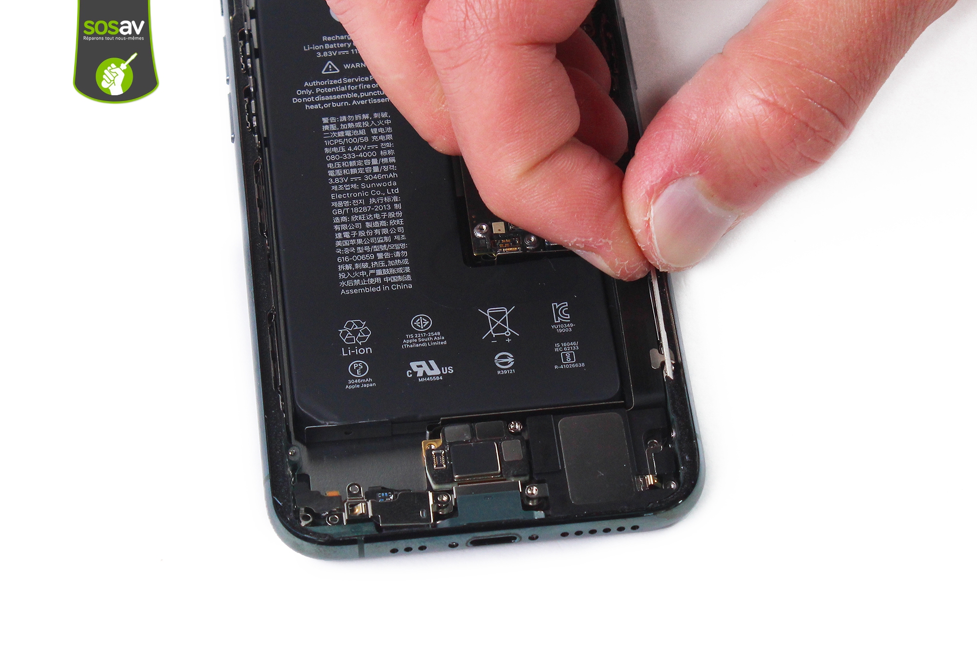

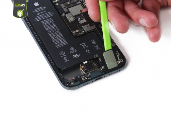

Décollez le sticker batterie à l'aide de la spatule en nylon.Puis saisissez-le et tirez jusqu'à le retirer totalement.
Etape 29

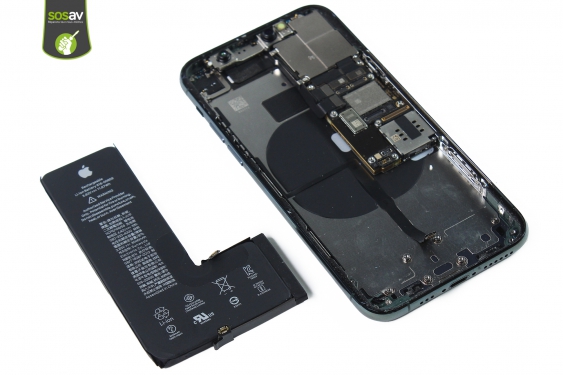

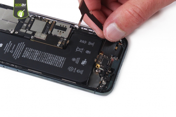

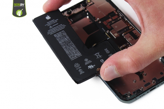

Vous pouvez à présent sortir la batterie iPhone 11 Pro..

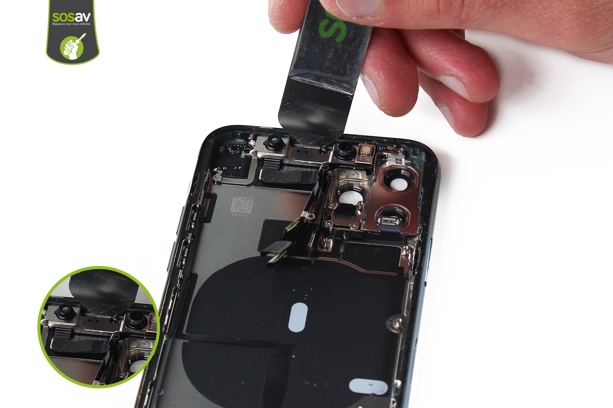

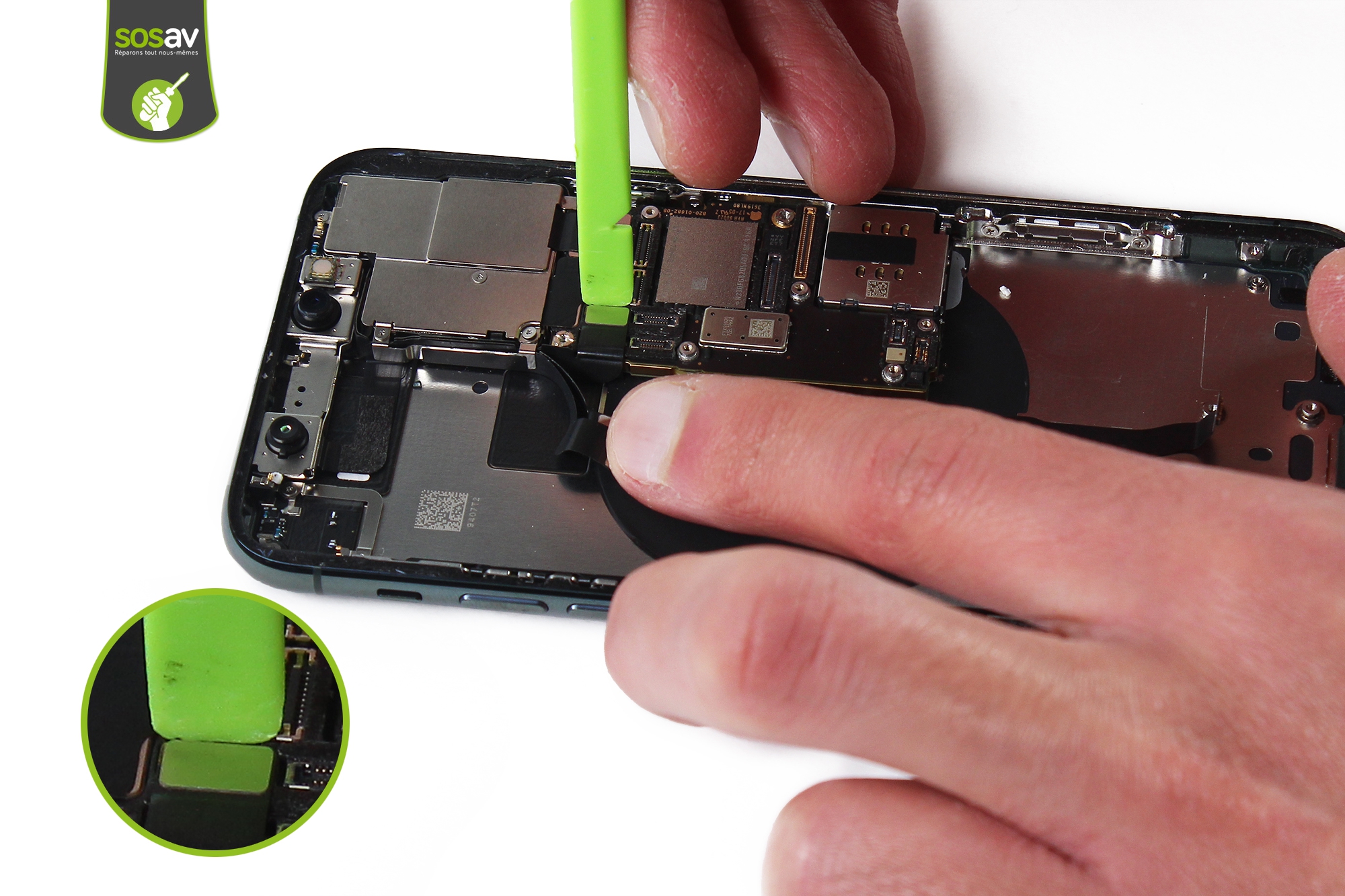

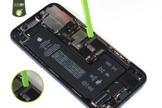

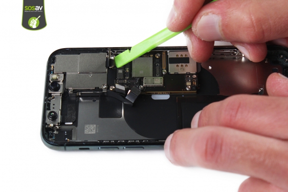

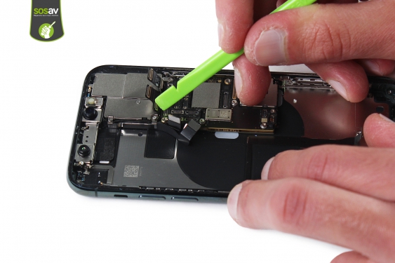

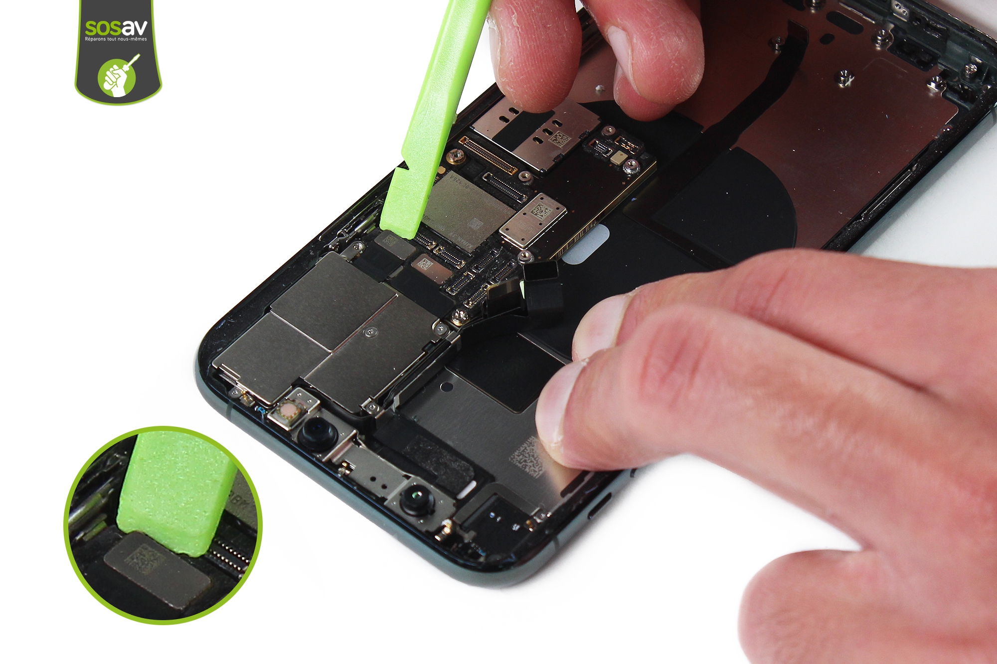

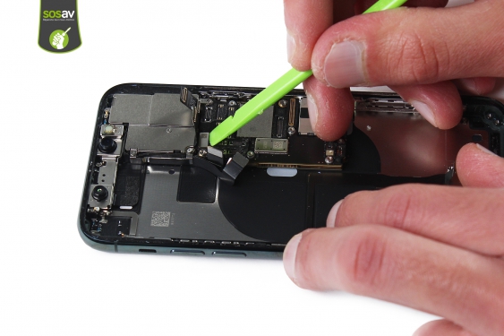

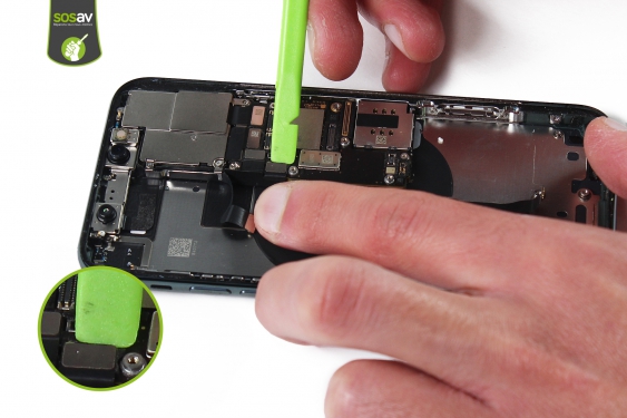

Avec la spatule en nylon, déverrouillez la 1ère nappe de la caméra avant / Face ID...... Ainsi que la nappe cachée dessous.
Etape 31

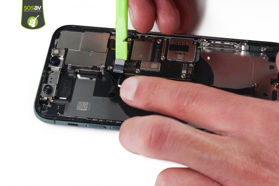

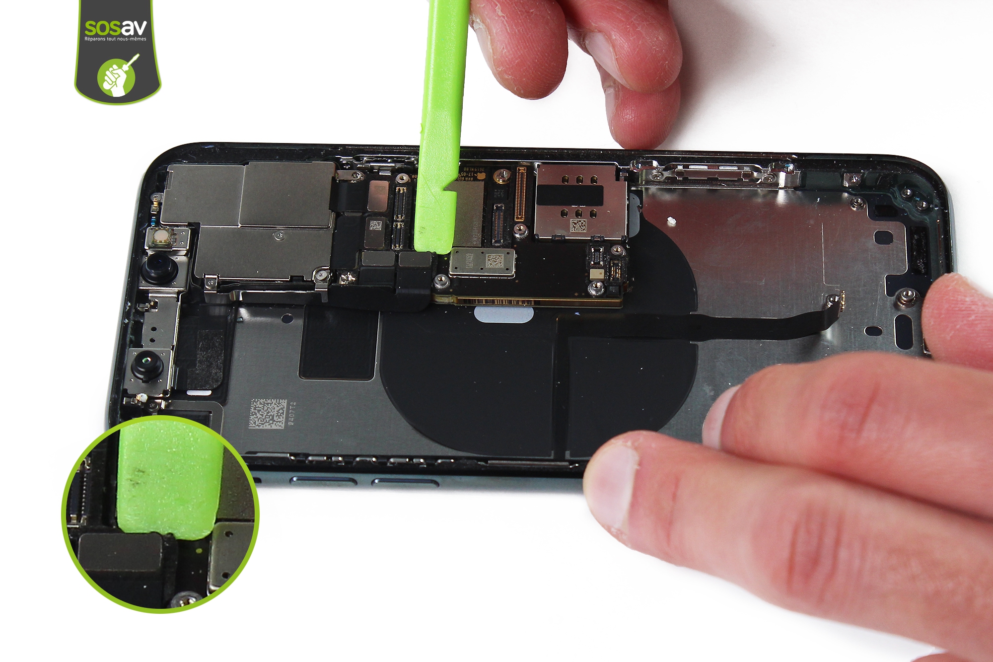

Enfinn, déverrouillez la 3ème nappe......Et Ô surprise ! Une 4ème nappe à déconnecter est encore cachée !

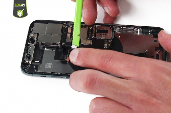

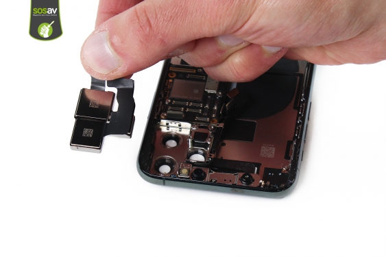

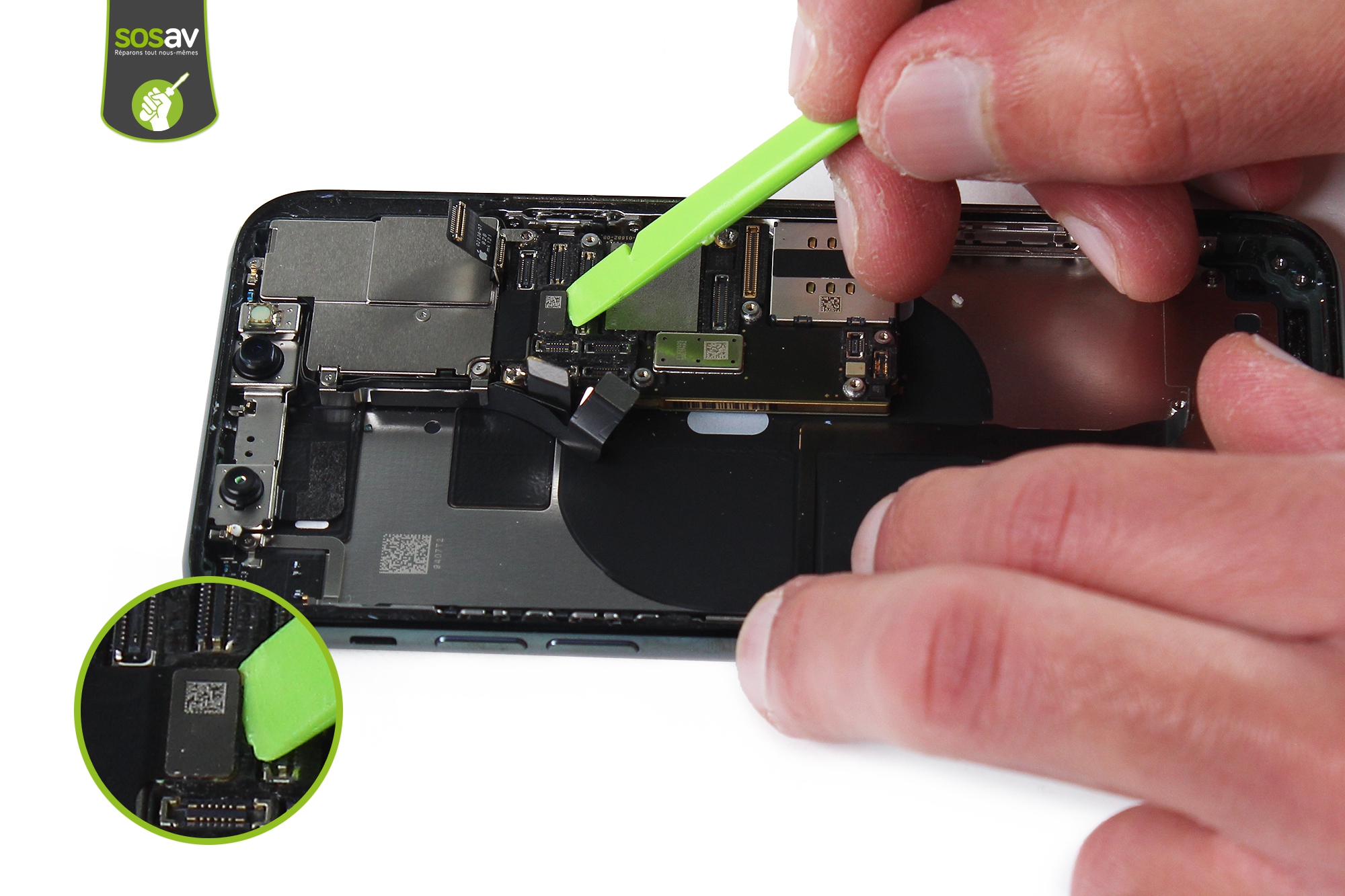

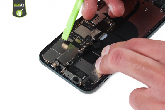

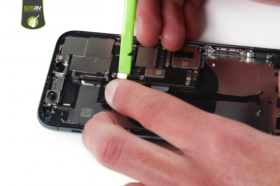

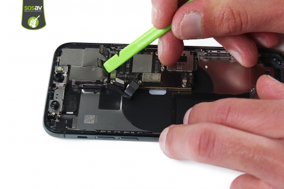

Poursuivez en déconnectant les deux premières nappes de la caméra arrière, cachée l'une sous l'autre.
Etape 33

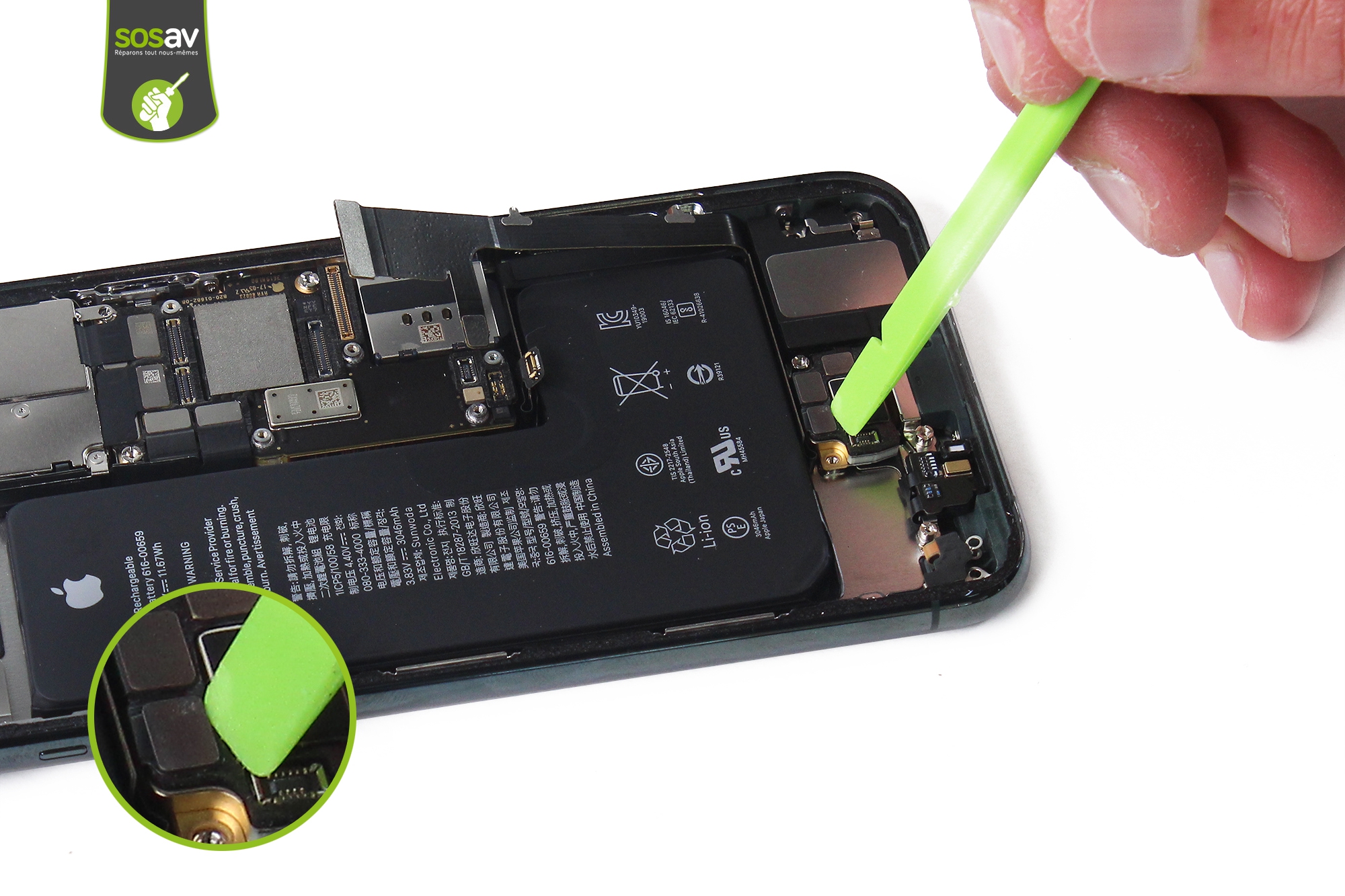

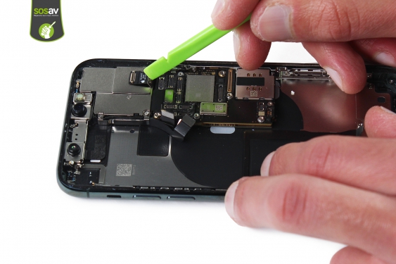

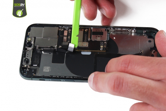

Faites de même avec la 3ème nappe de la caméra arrière, juste à côté......Vous l'aurez deviné, une dernière nappe à débrancher était encore cachée !

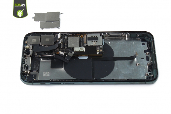

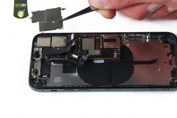

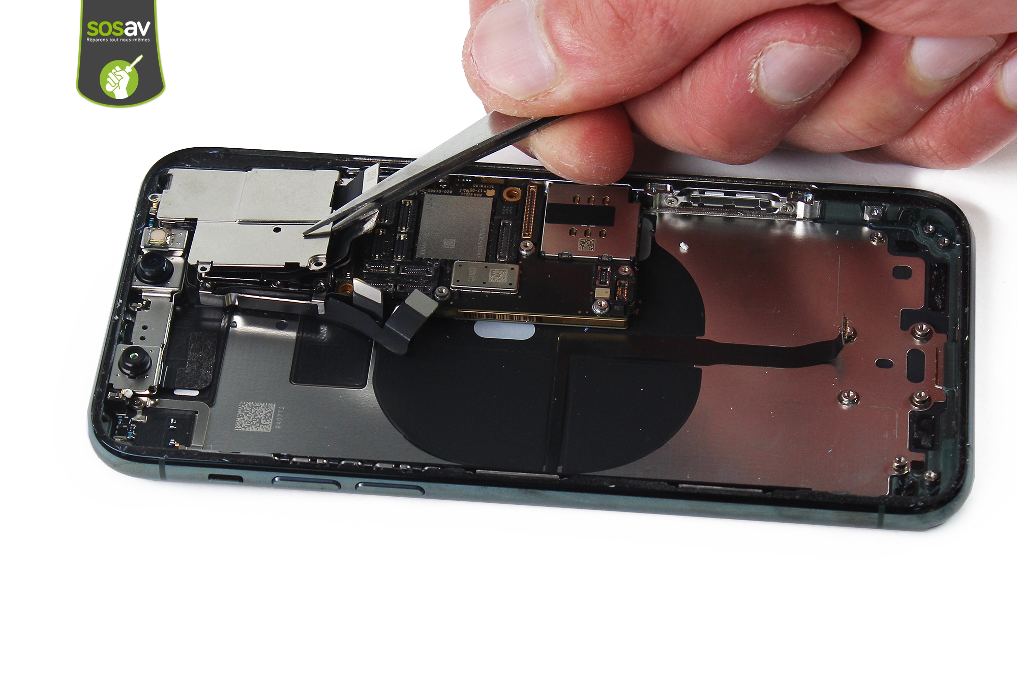

A l'aide de la pince, retirez la plaque de protection métallique.

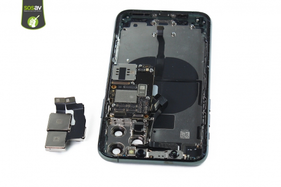

Profitez-en pour enlever la caméra arrière par la même occasion.
Etape 37

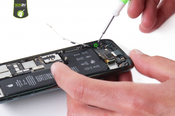

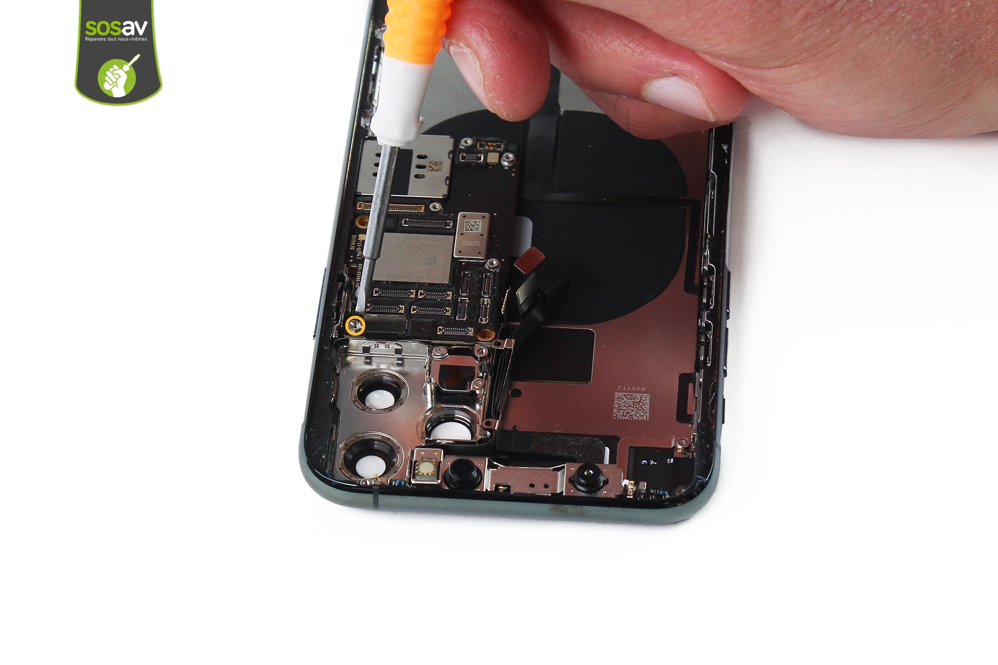

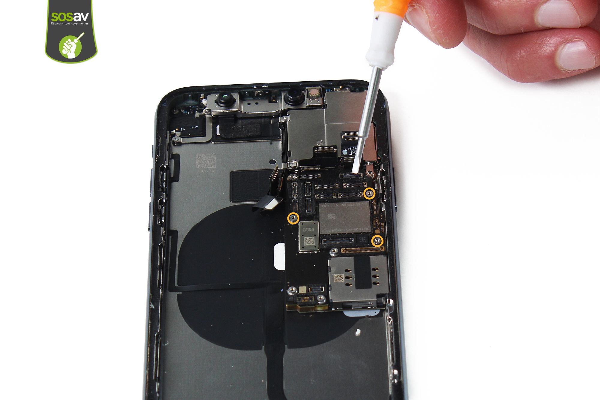

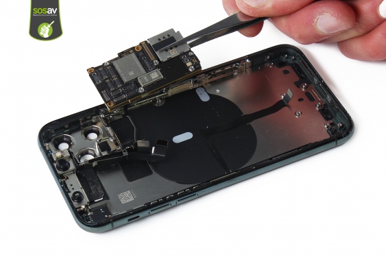

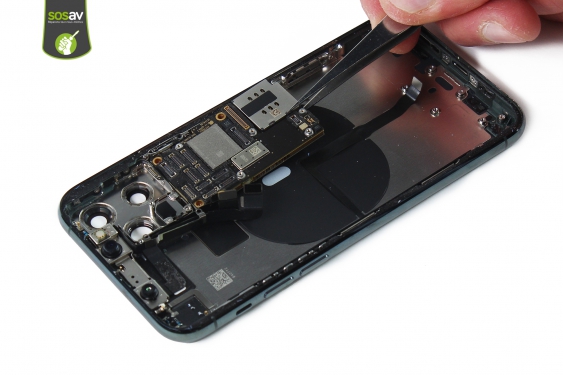

De nouveau avec le tournevis plat dévissez la vis à rivet entourée en orange. (Photo 1)La carte mère est libre, vous pouvez l'extraire avec la pince.
Etape 38

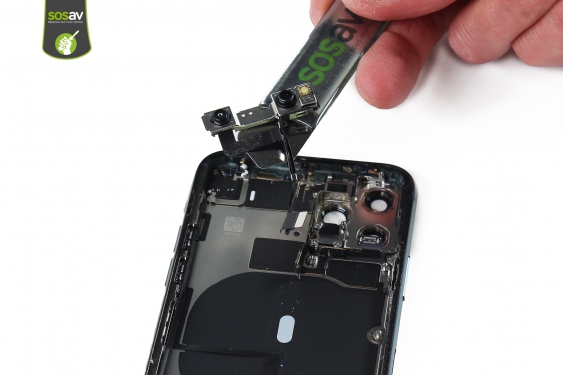

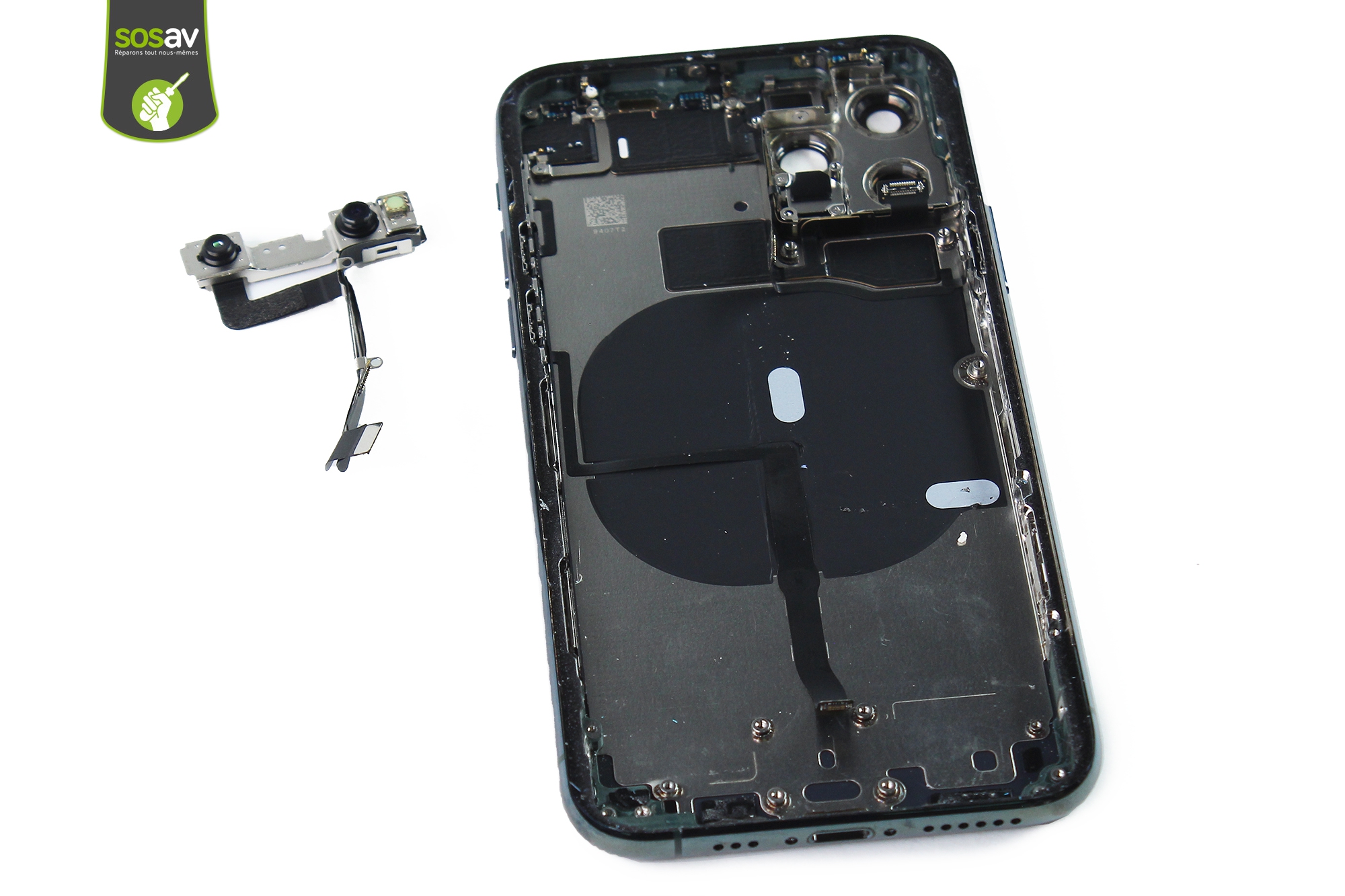

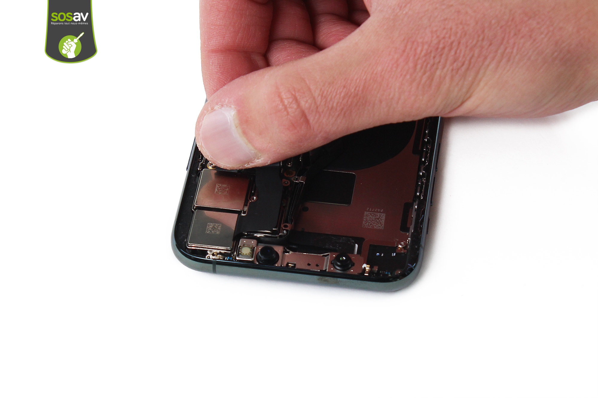

Il ne vous reste plus qu'à déloger et sortir délicatement la caméra avant / Face ID à l'aide de la iSesamo.
Etape 39

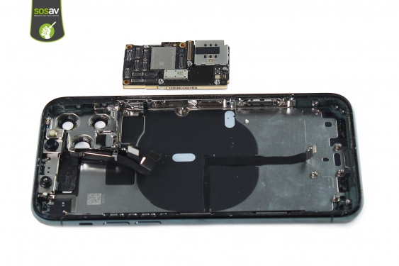

Votre châssis iPhone 11 Pro est entièrement démonté.Suivez les étapes de ce guide gratuit pour le remplacer si besoin !
Pour remonter votre iPhone 11 Pro suivez ce guide en sens inverse.
