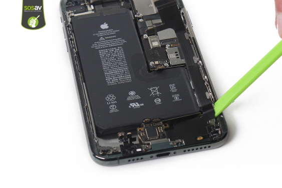

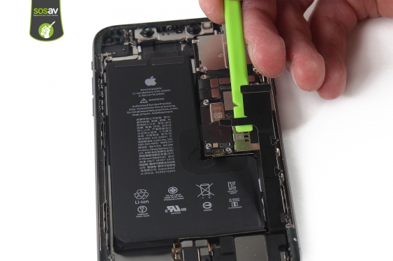

Munissez vous du tournevis Tri-Wing présent dans votre kit outil pour retirer les 2 vis retenant ce cache métallique. Il protège le connecteur de la batterie iPhone 11 Pro Max.Une fois le cache dévissé et retiré, utilisez la spatule en nylon pour déconnecter la batterie.
La déconnexion de la batterie est une étape primordiale avant de continuer tout autre démontage.

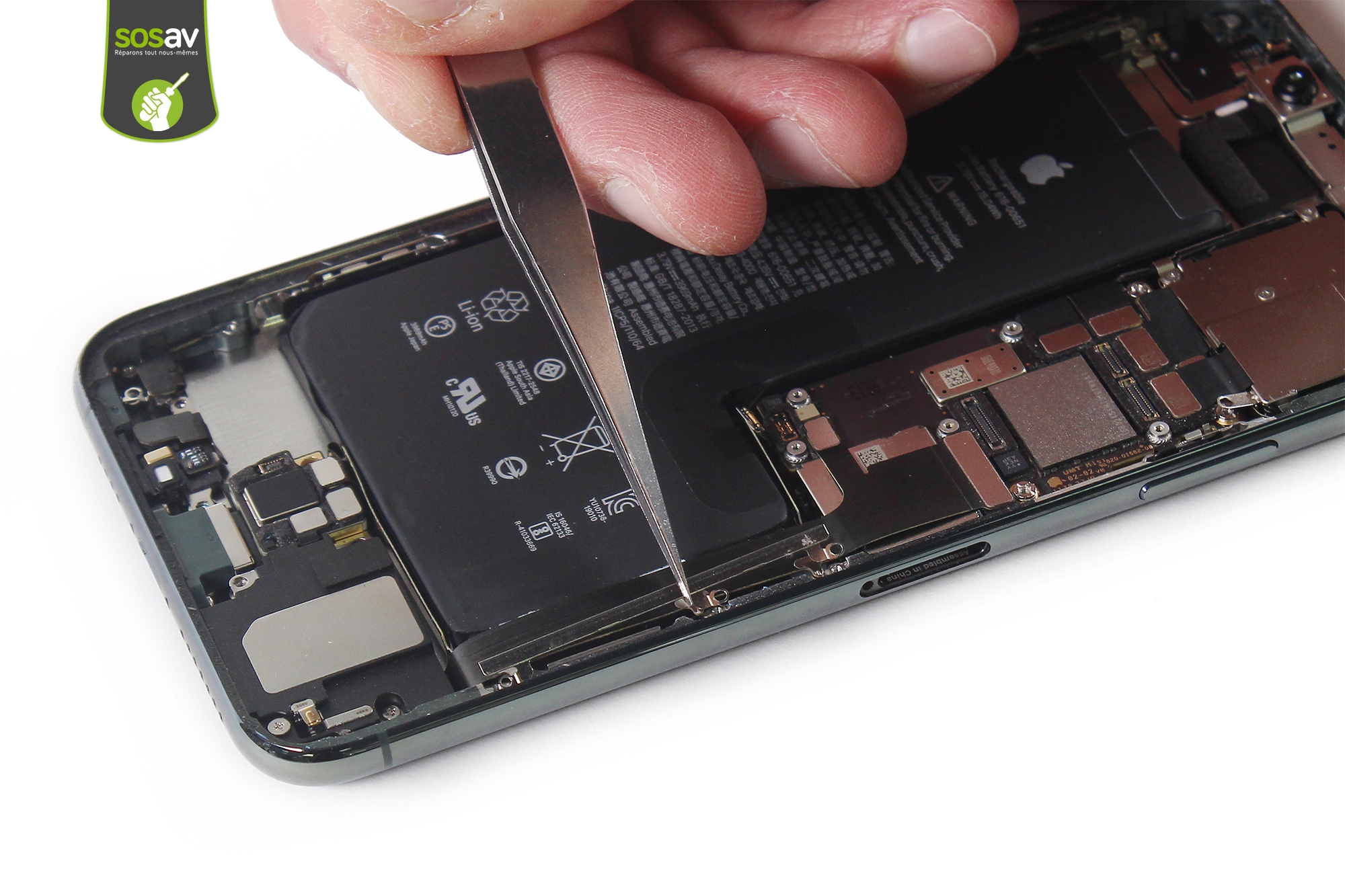

Ensuite, dévissez les 6 vis Tri-Wing qui maintiennent plusieurs plaques métallique protégeant le taptic-engine.
Puis retirez la vis à rivet à l'aide du tournevis plat. Cette vis maintient le taptic engine.

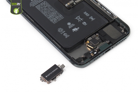

Il ne vous reste plus qu'à déconnecter le taptic-engine avec la spatule en nylon. Et pour finir, insérez la spatule sous la pièce et faites levier pour le déloger de son emplacement.

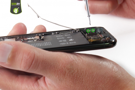

Maintenant, dévissez les 3 vis à rivet avec le tournevis plat. Ces vis retiennent une partie du connecteur de charge et le haut-parleur externe.

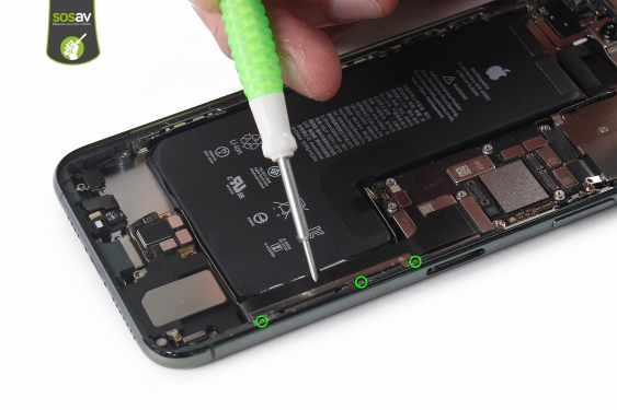

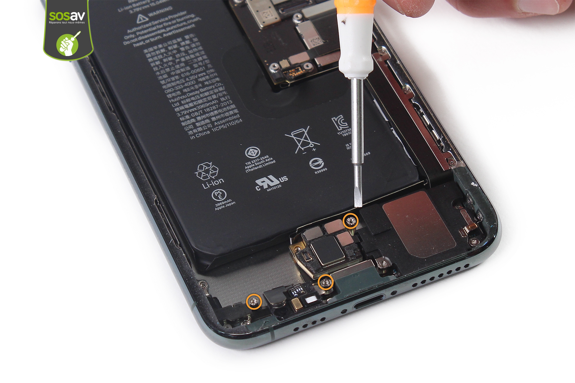

Dévissez ensuite les 3 vis entourées en vert avec le tournevis Tri-Wing. Ces vis retiennent un élément métallique qui protège la nappe de liaison du connecteur de charge.
Une fois dévissé, vous pouvez retirer l'élément métallique.
Avec le tournevis cruciforme, dévissez les 2 vis qui maintiennent le haut-parleur externe sur le châssis.

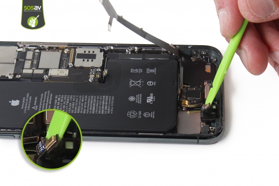

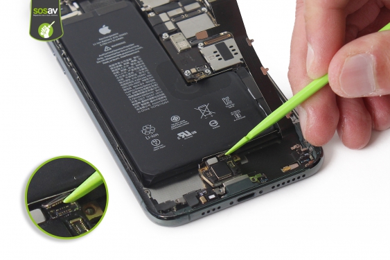

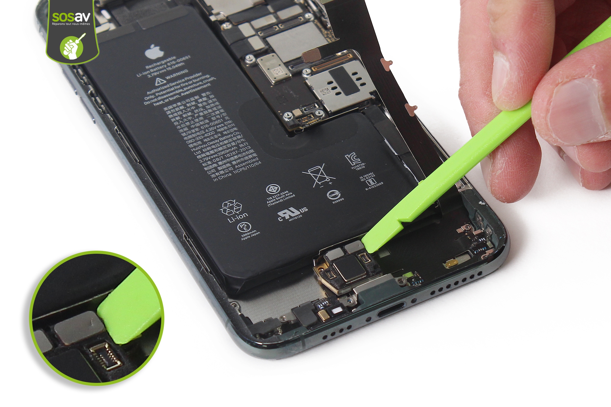

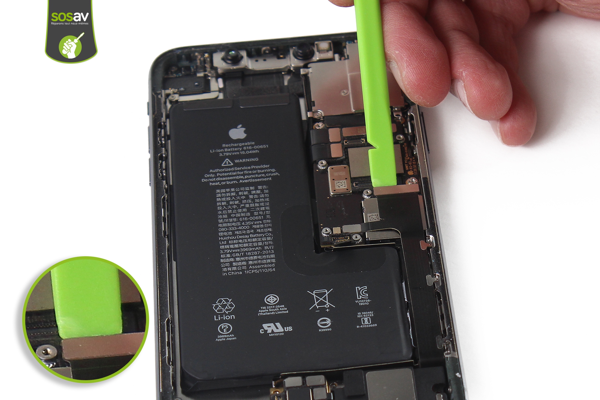

Puis déconnectez la nappe du connecteur de charge avec la spatule en nylon.
Il y a 2 connecteurs sur la nappe de liaison du connecteur de charge.

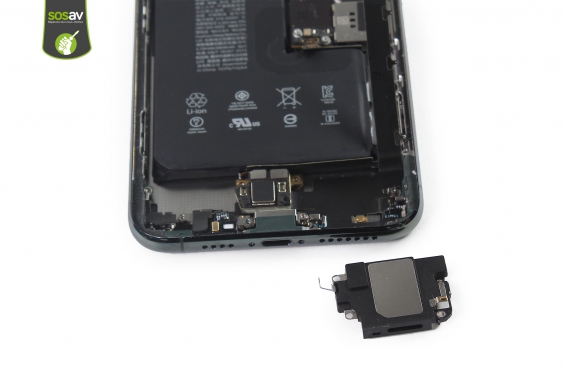

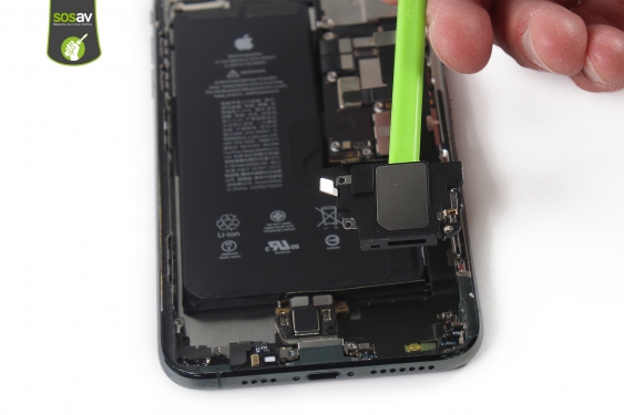

Ensuite déconnectez le haut-parleur externe toujours avec la spatule en nylon et délogez-le de son emplacement.

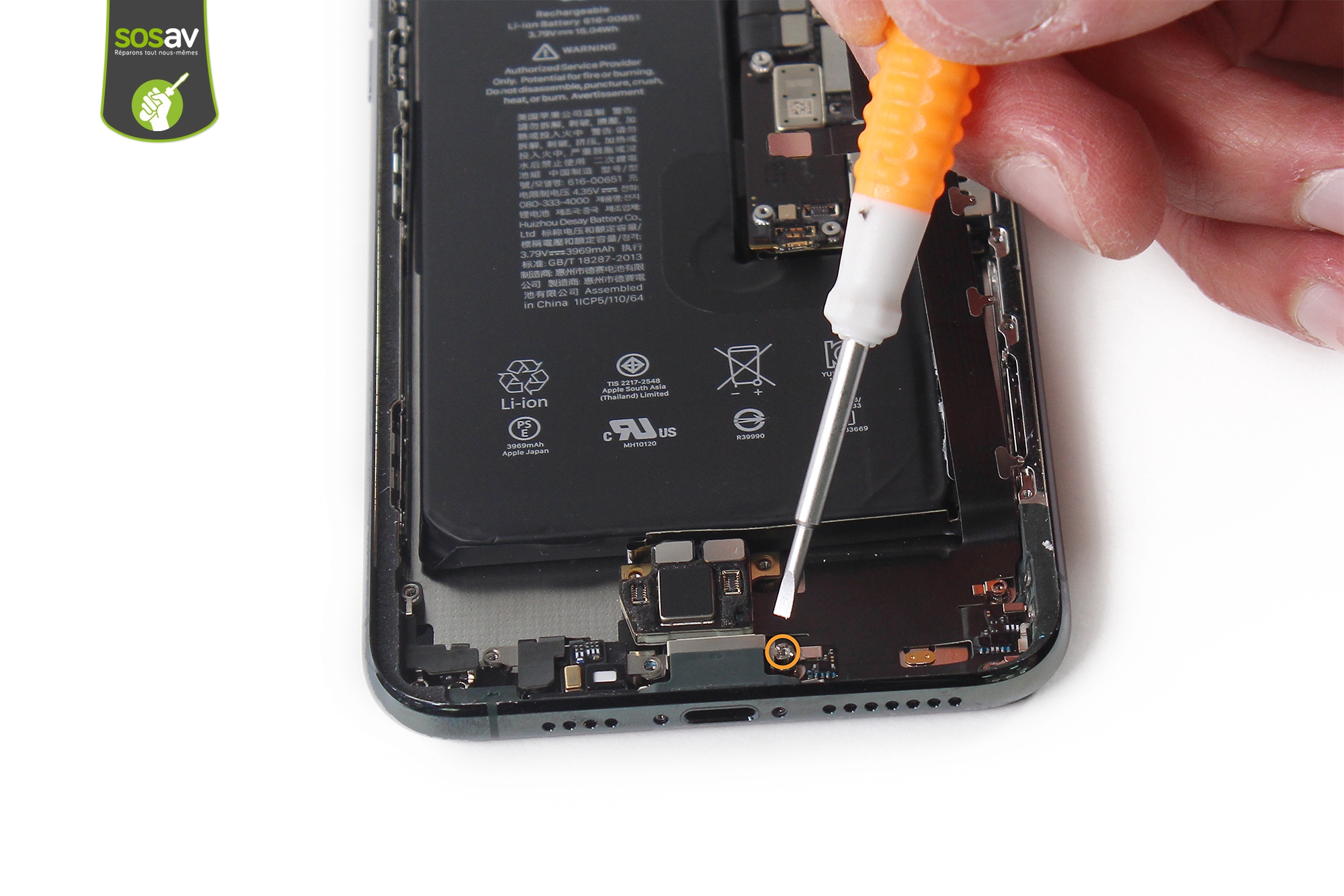

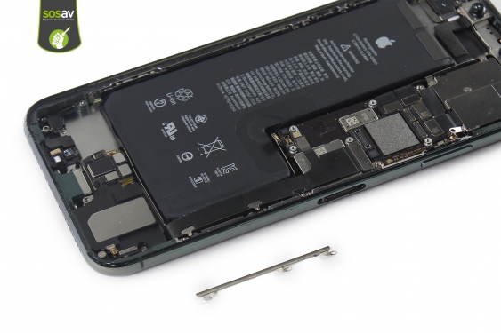

Maintenant, préparez votre tournevis plat, Tri-Wing et cruciforme pour dévisser les prochaines vis.
Avec le tournevis plat, retirez cette première vis.
Puis prenez le tournevis Tri-Wing et retirez ces 2 vis sur la tranche du châssis.

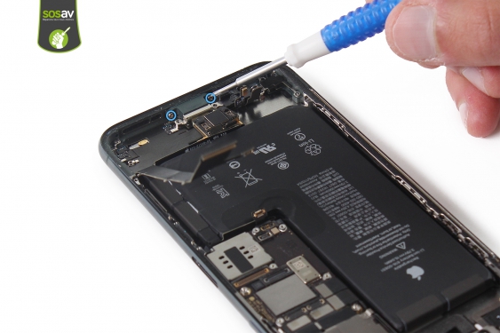

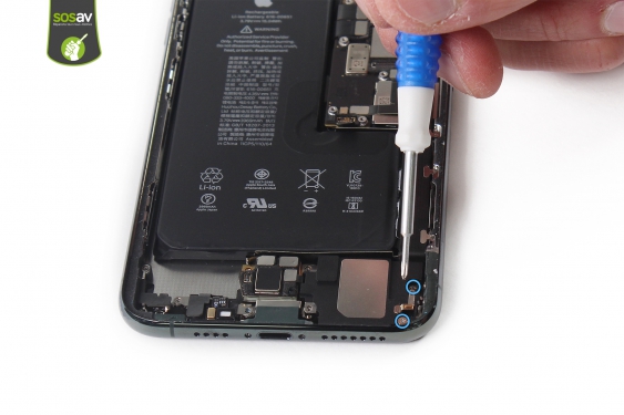

Et enfin, avec le tournevis cruciforme dévissez les 2 vis situées de chaque côté du port de charge.

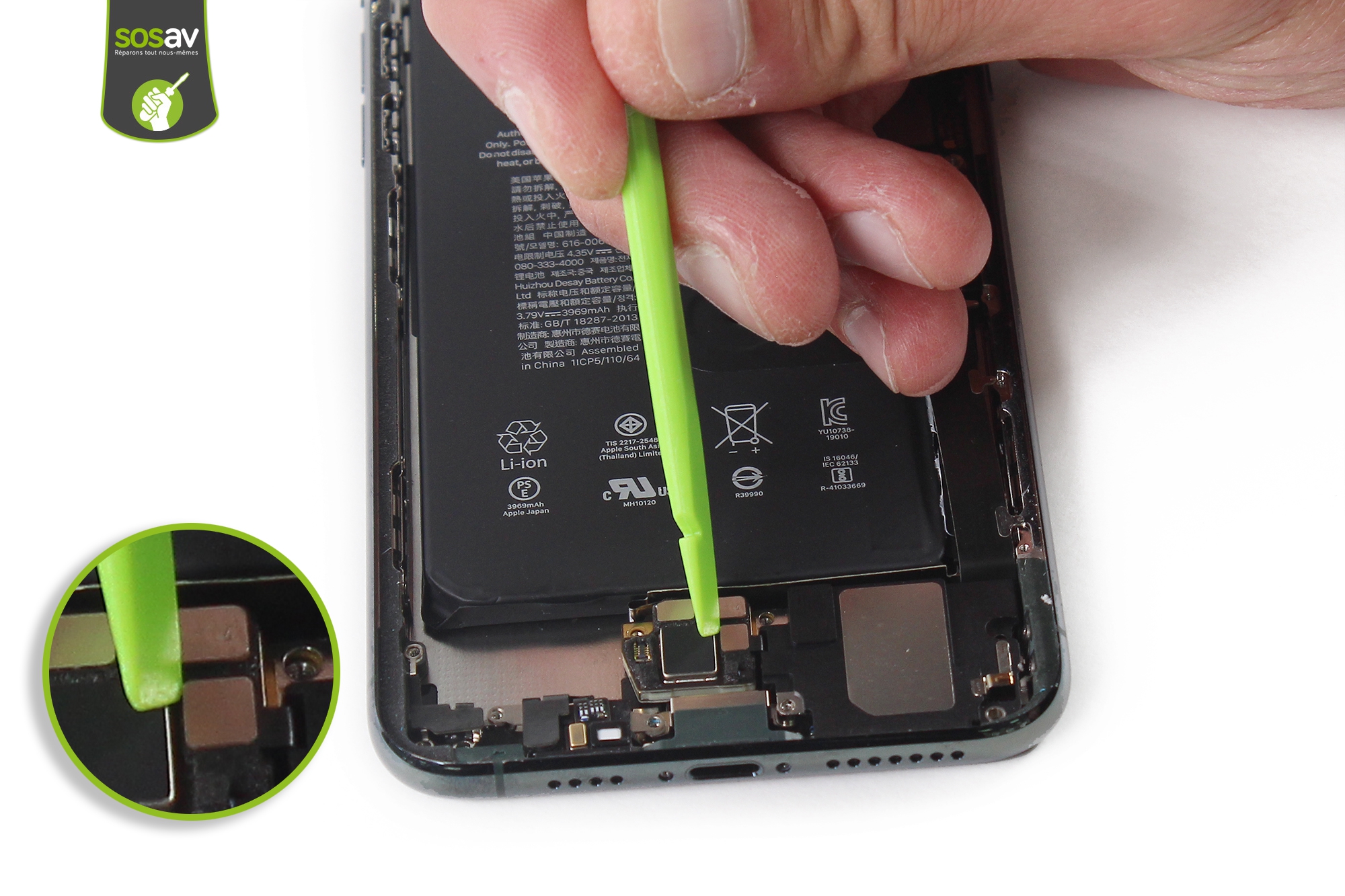

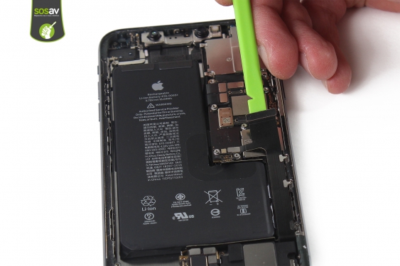

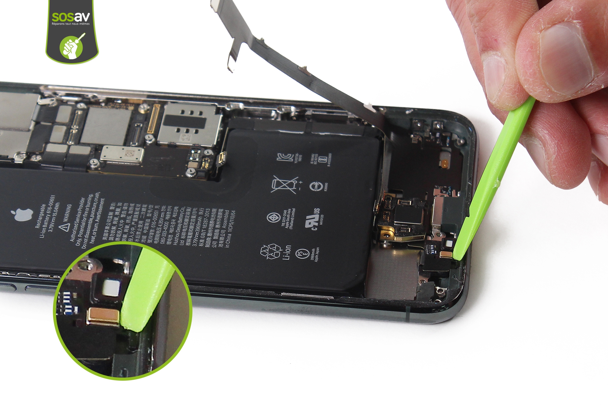

Vous pouvez déconnecter ces 2 connecteurs branchés sur le connecteur de charge.
Le 1er connecteur correspond au 2ème connecteur de la batterie. Le 2ème connecteur est celui de la nappe des boutons volume et vibreur.

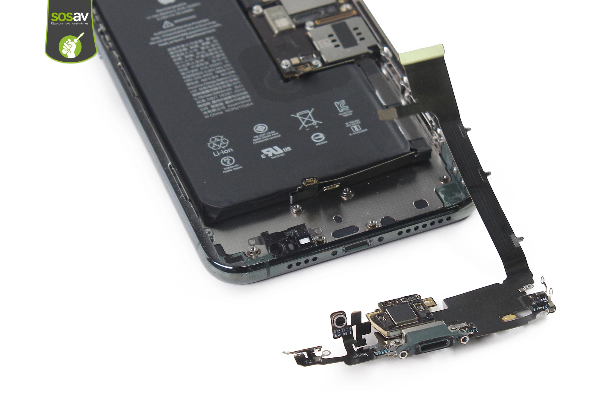

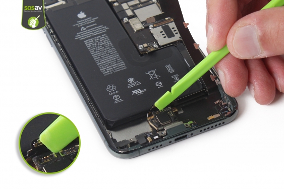

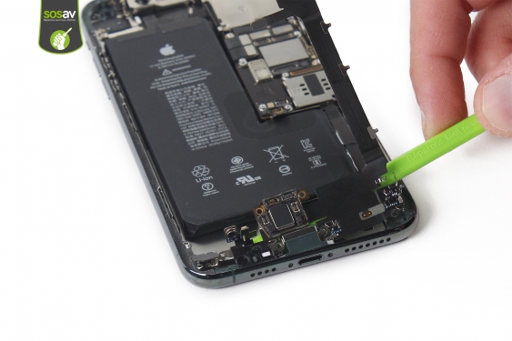

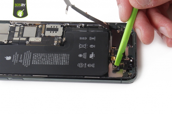

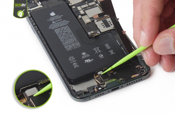

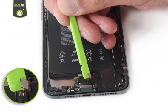

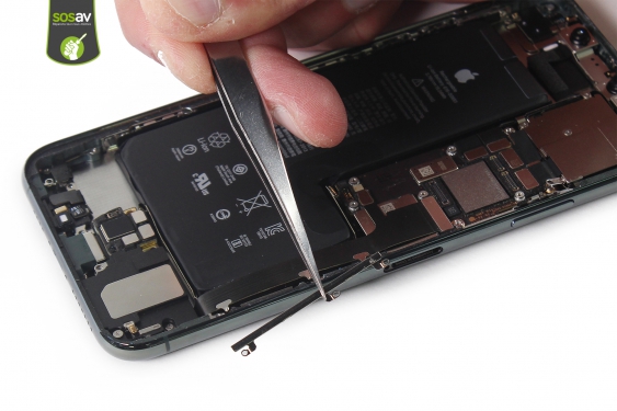

Avant de décoller le connecteur de charge, n'oubliez pas de soulever le micro ainsi que le capteur barométrique. Utilisez la spatule en nylon pour le faire car les éléments sont légèrement collés.

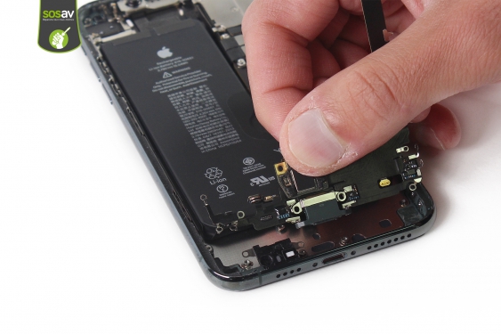

Ensuite insérez la spatule en nylon sous le connecteur de charge pour le décoller petit à petit, puis faites levier pour le soulever.
Attention allez-y très délicatement avec cette pièce car elle est très fragile.
Le connecteur de charge iPhone 11 Pro Max est enfin démonté, vous pouvez procéder à son remplacement.
