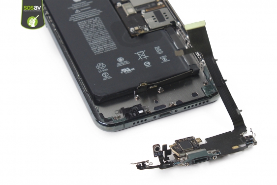

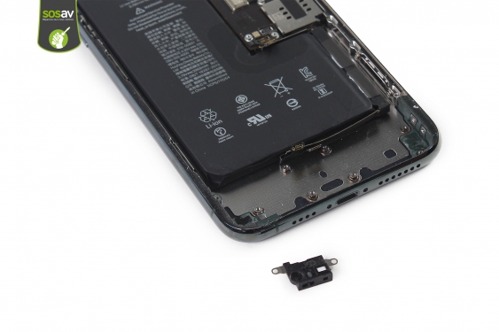

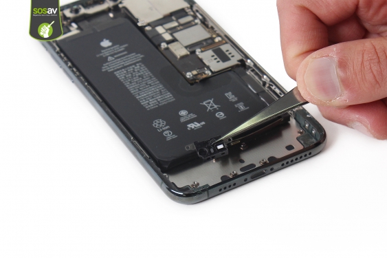

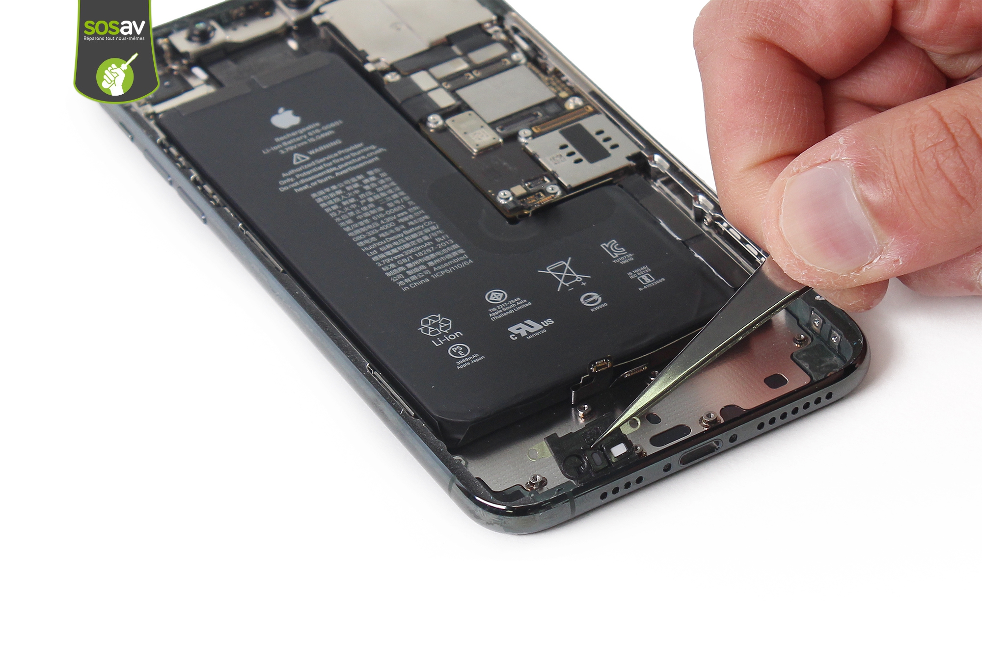

Avant de décoller le connecteur de charge, n'oubliez pas de soulever le micro ainsi que le capteur barométrique. Utilisez la spatule en nylon pour le faire car les éléments sont légèrement collés.
Ensuite, insérez la spatule en nylon sous le connecteur de charge pour le décoller petit à petit, puis faites levier pour le soulever.
Attention allez-y très délicatement avec cette pièce car elle est très fragile.
Pour la suite, retirez cet élément plastique.

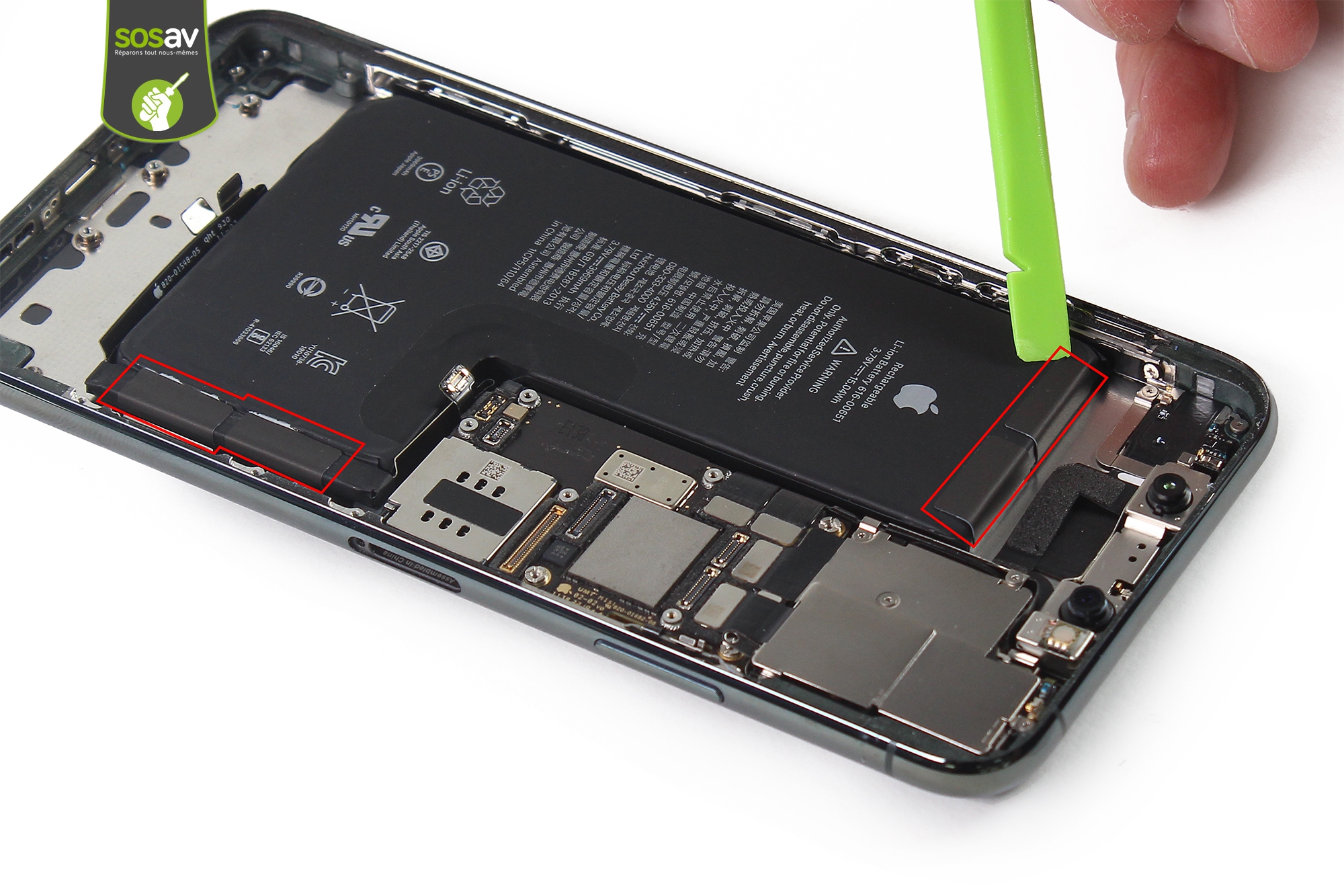

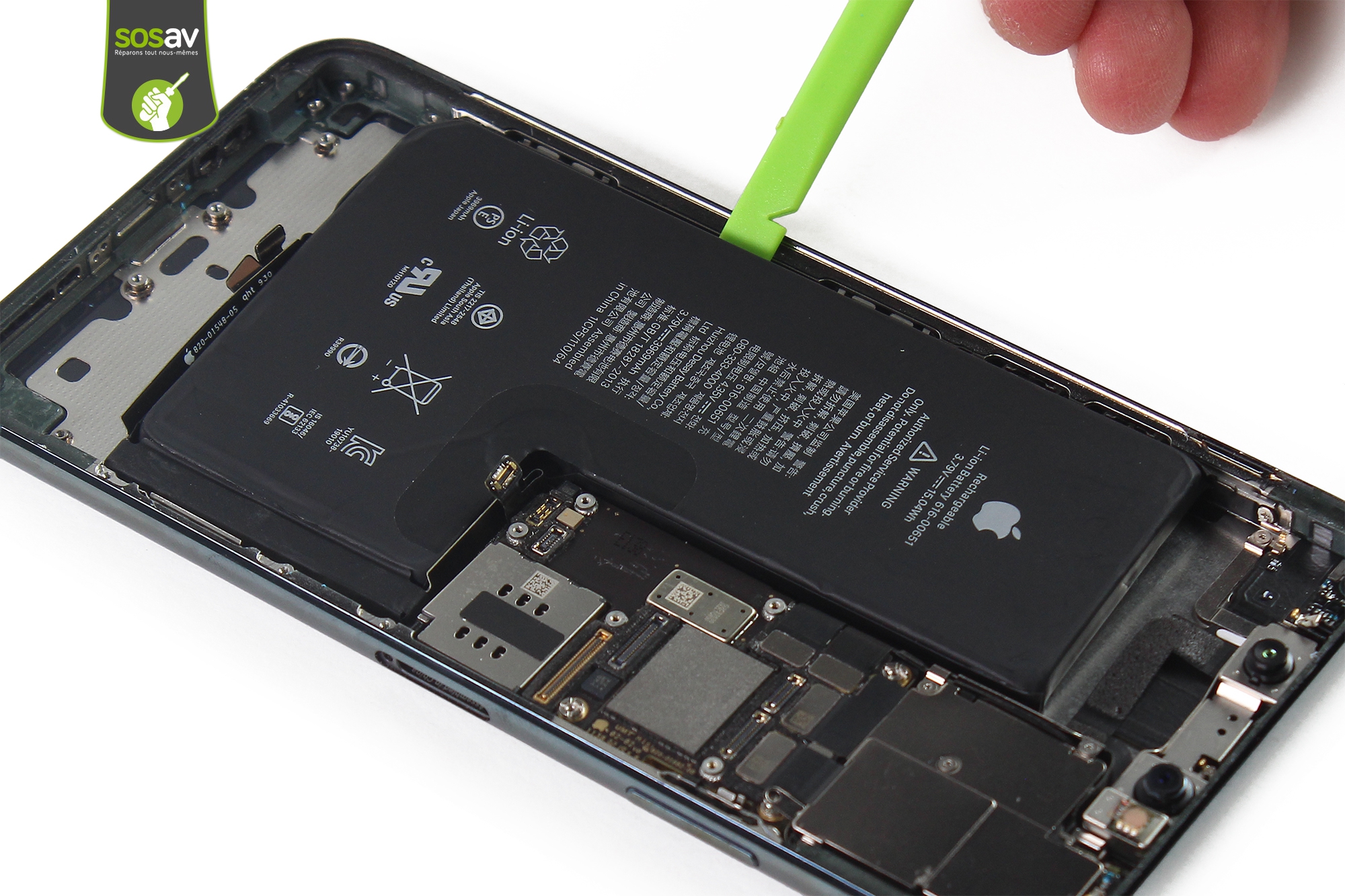

Maintenant, on va passer au retrait de la batterie.

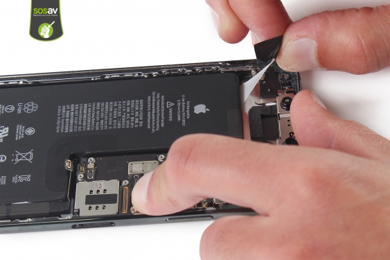

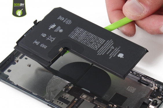

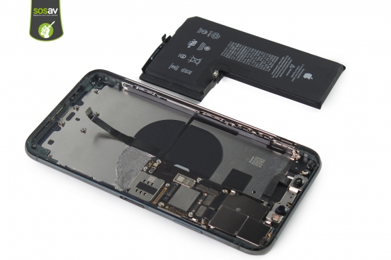

La batterie iPhone 11 Pro Max est retenue au châssis de l'iPhone avec des stickers double face. En tirant sur les 4 langettes entourées en rouge, vous pourrez décoller la batterie.
Tirez délicatement sur les stickers pour ne pas les sectionner sinon le retrait de la batterie sera plus compliquée par la suite.
Une fois les stickers retirés, la batterie iPhone 11 Pro Max devrait se soulever toute seule.

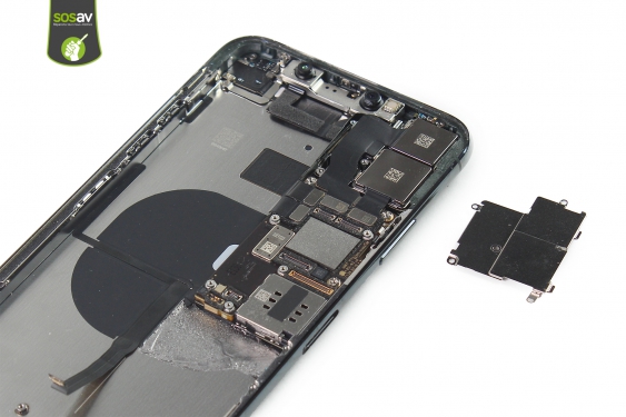

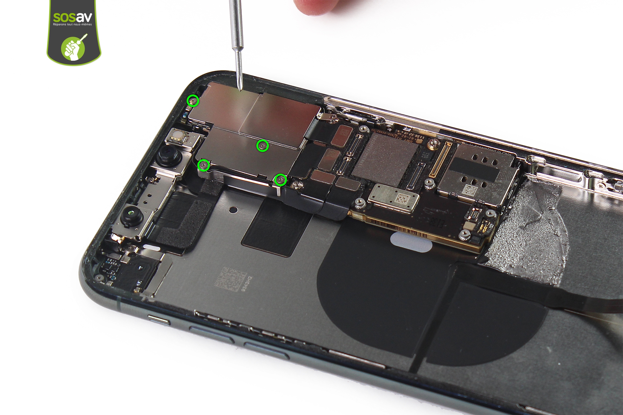

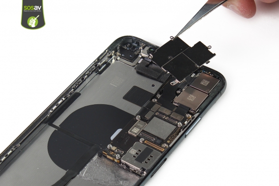

Pour la suite, dévissez avec le tournevis Tri-Wing les 4 vis qui maintiennent la plaque de protection du triple capteur photo iPhone 11 Pro Max.Une fois dévissée, vous pouvez retirer la plaque pour atteindre l'appareil photo.

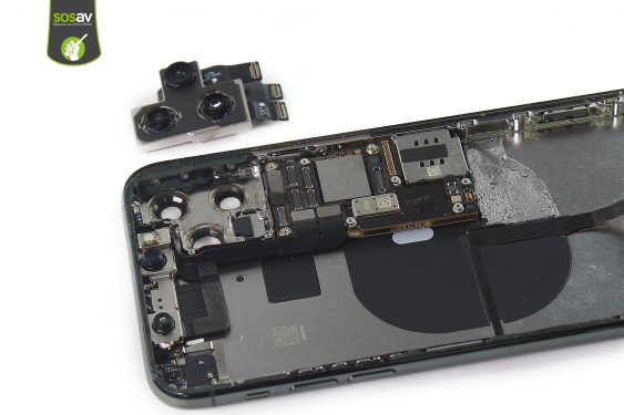

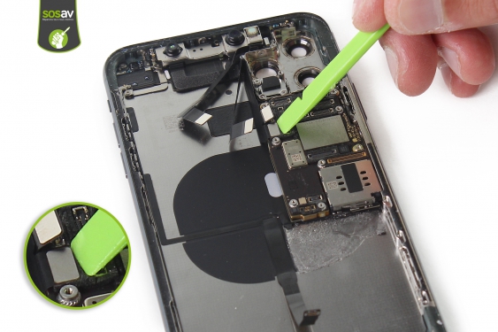

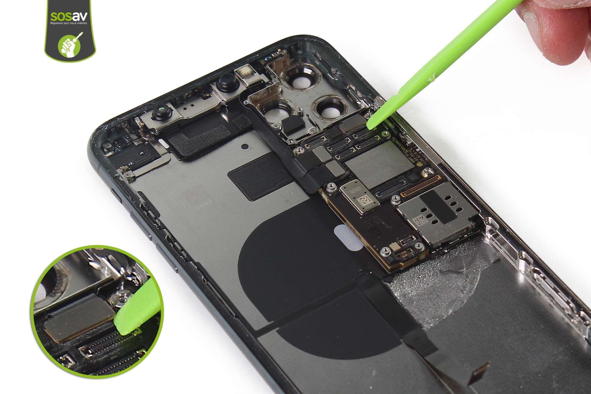

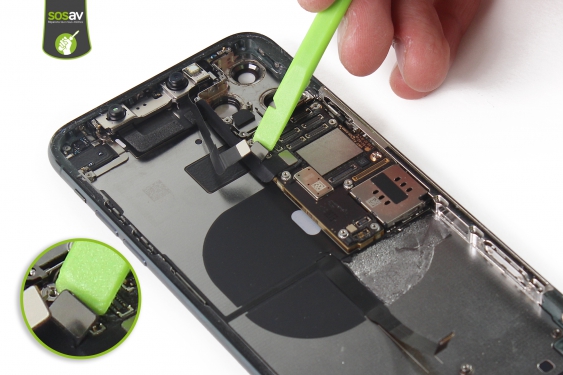

Pour le retirer, déconnectez les 3 nappes de connexion du bloc caméra arrière de l'iPhone.
Etape 26
Et enfin, il s'enlève tout seul.

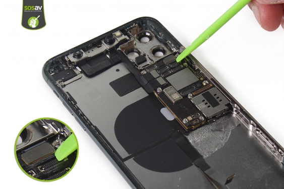

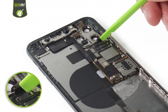

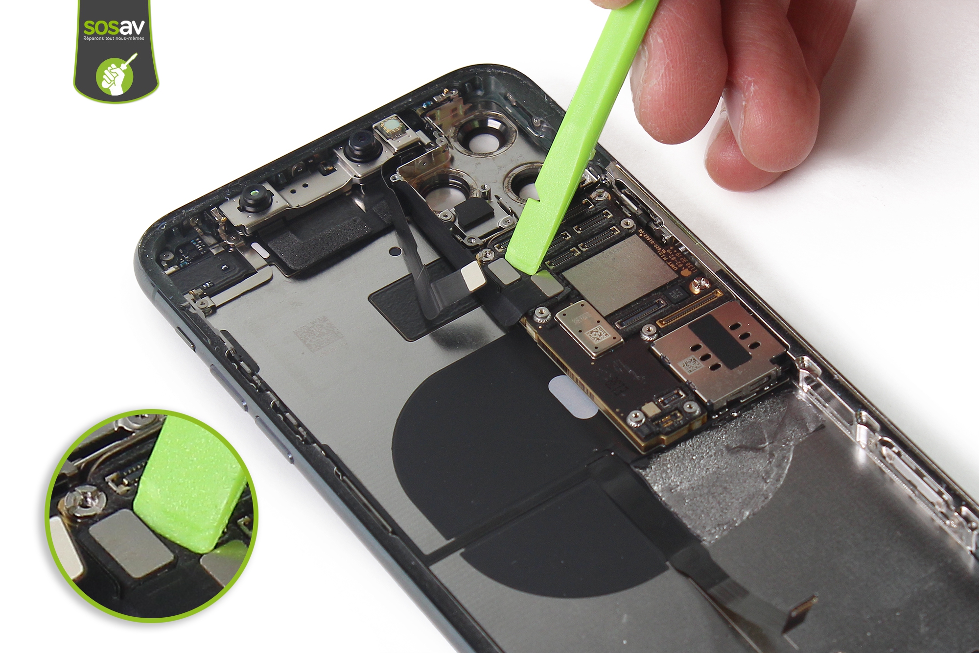

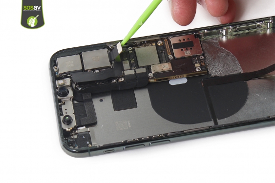

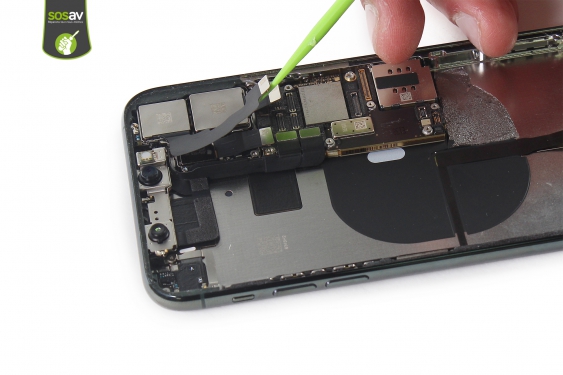

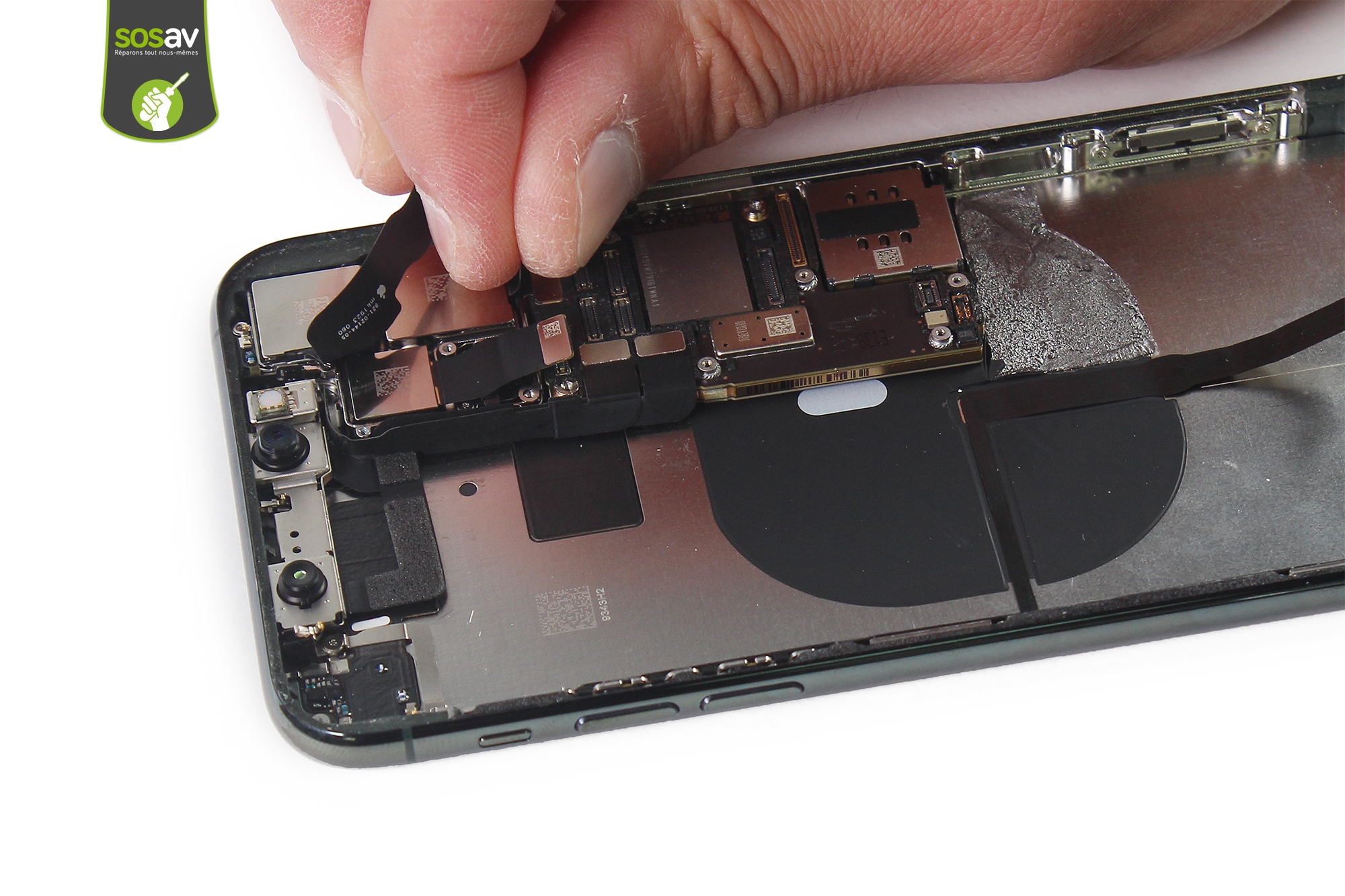

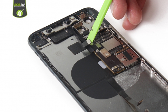

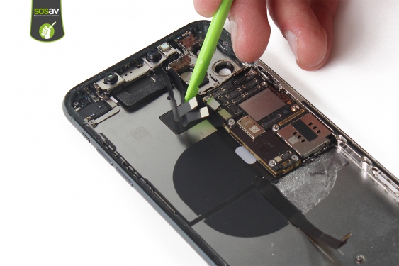

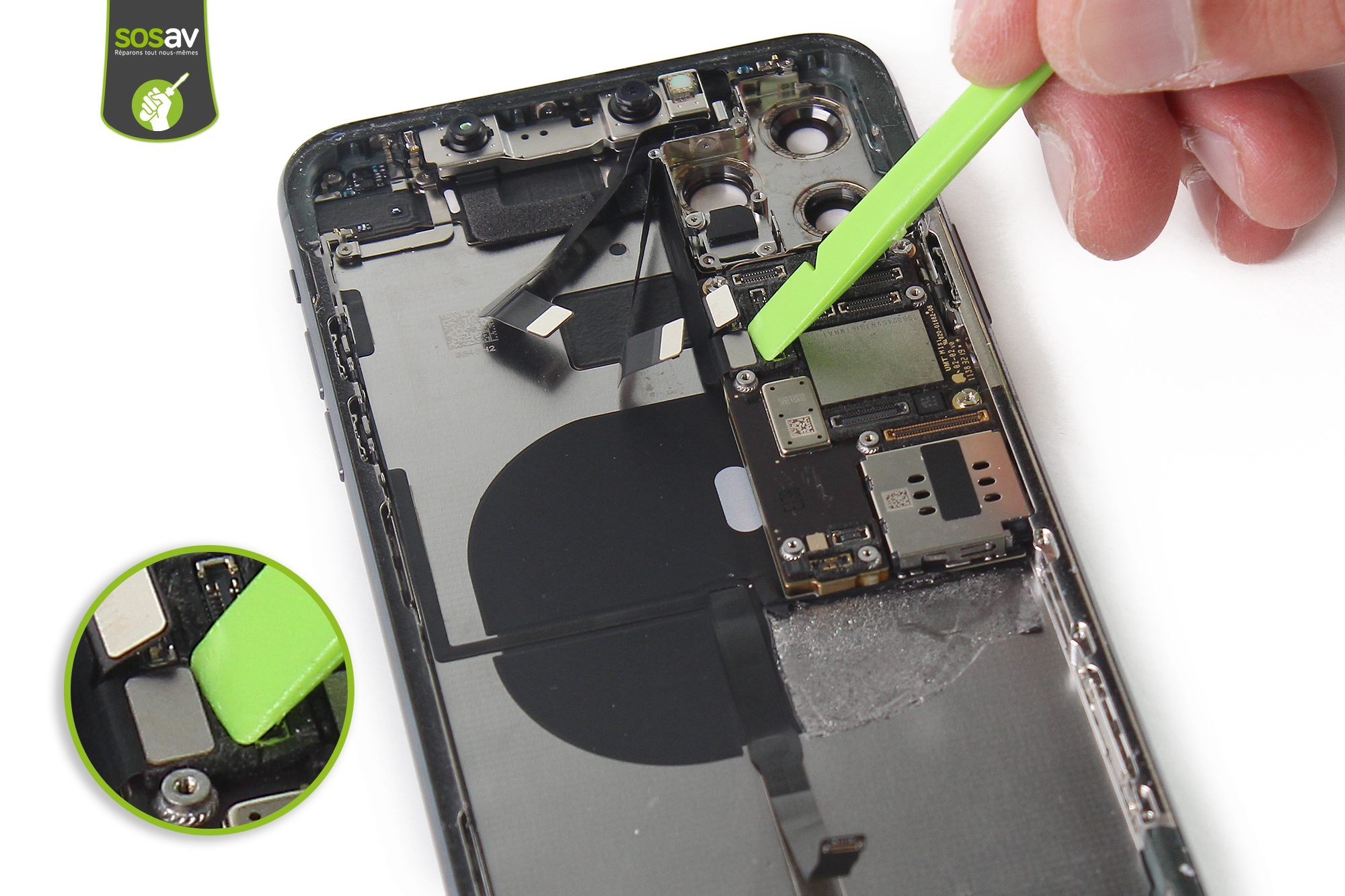

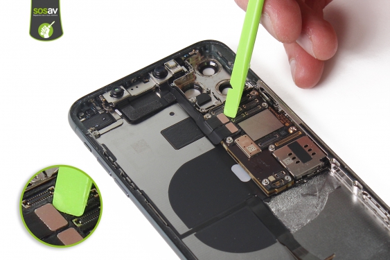

Maintenant, nous allons déconnecter toutes les nappes de liaison branchées sur la carte mère.Commencez par débrancher la nappe du bouton d'allumage.Continuez en déconnectant la 1ère nappe de liaison du FaceID.
Etape 28

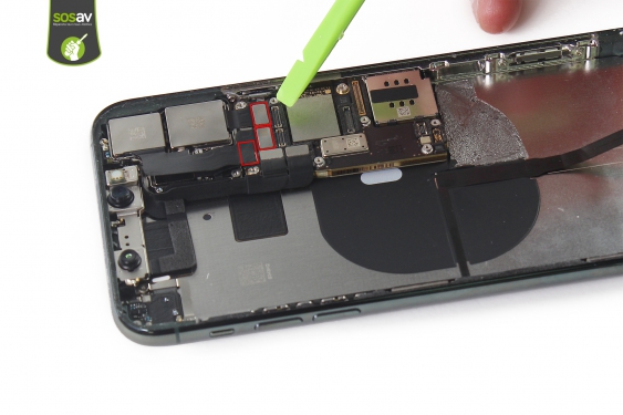

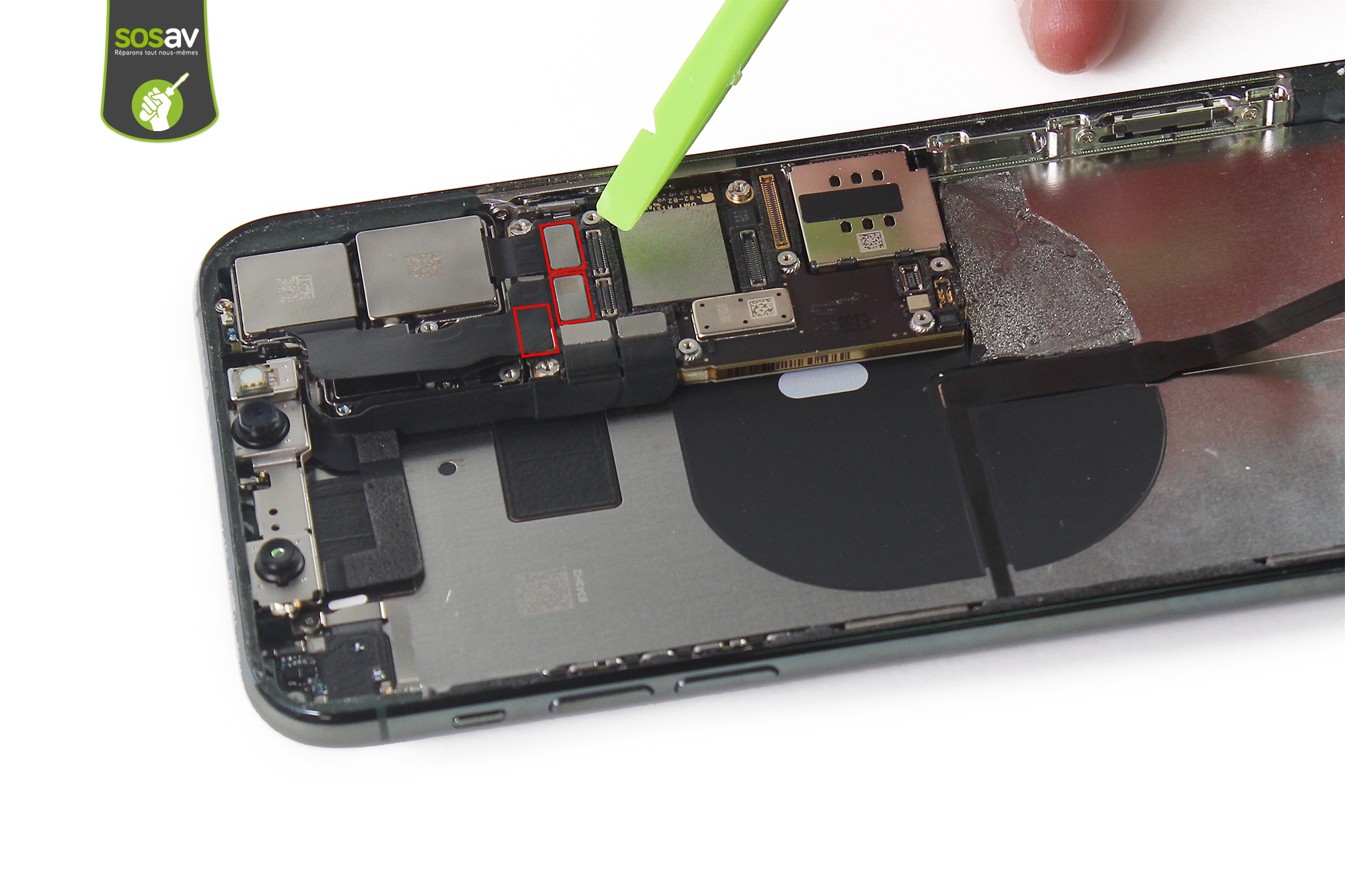

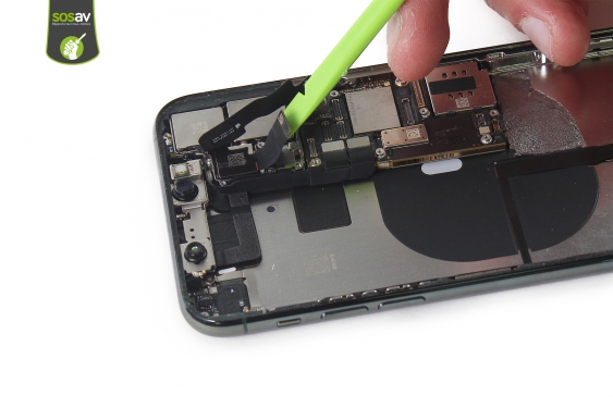

Ce n'est pas terminé, déconnectez ces 2 autres nappes de liaison.
Etape 29

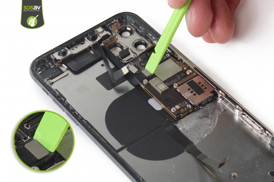

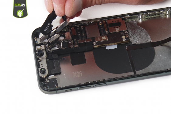

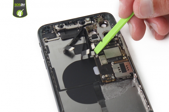

Et enfin, terminez par débrancher la dernière nappe de liaison du FaceID.
Etape 30

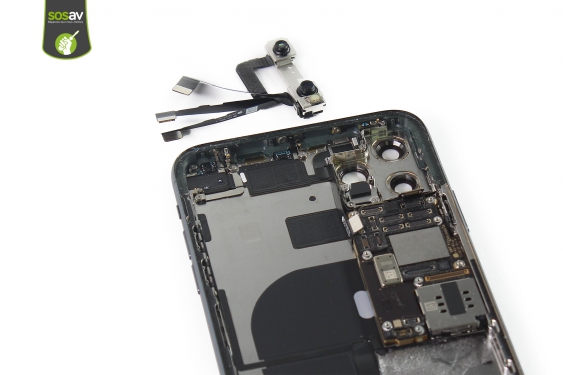

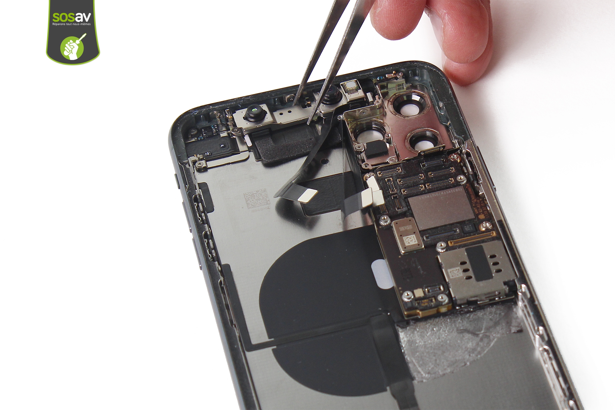

Vous pouvez maintenant déloger le bloc caméra avant avec la pince plate.

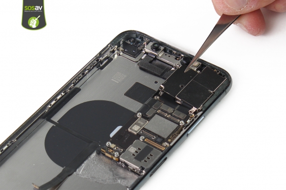

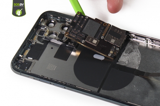

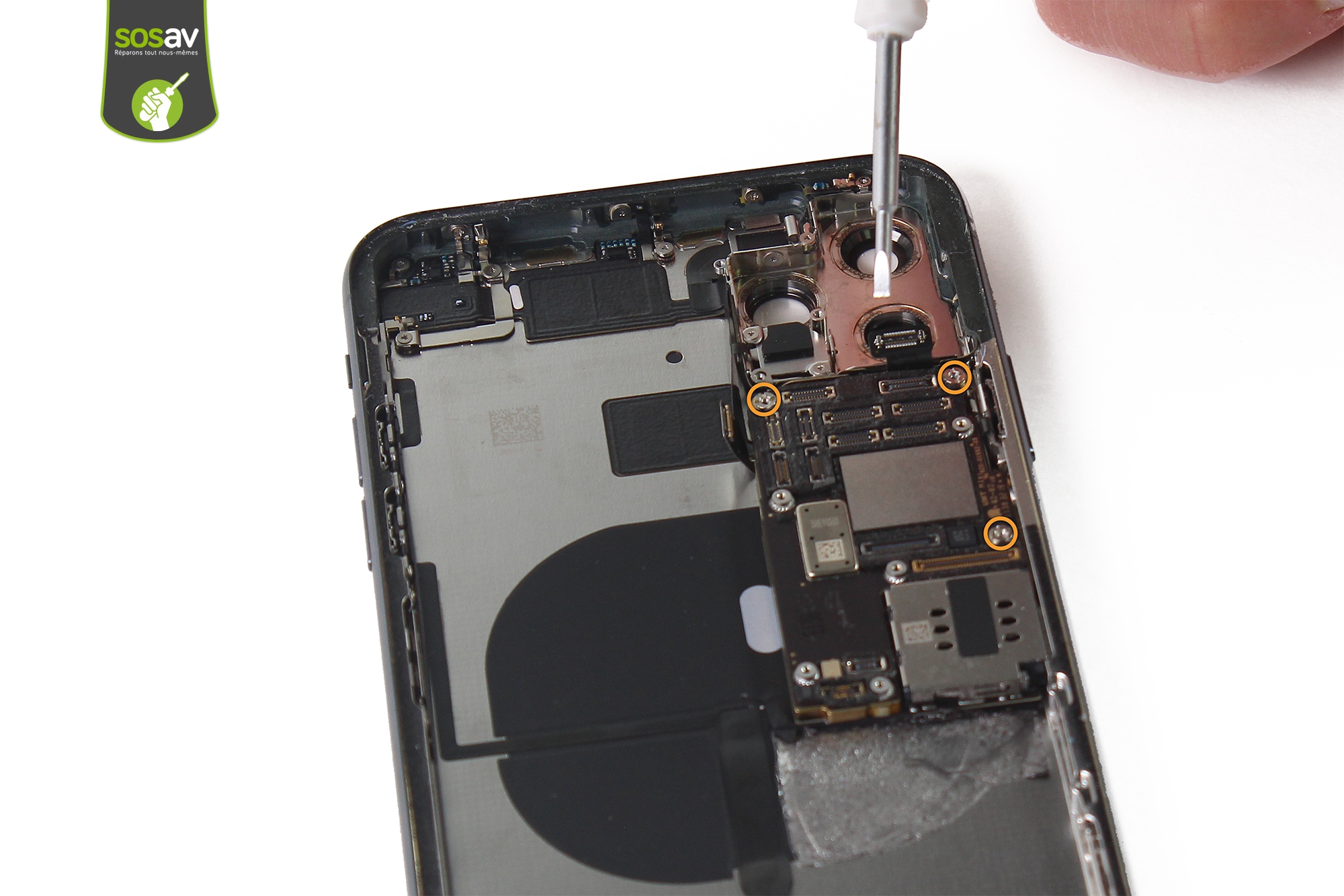

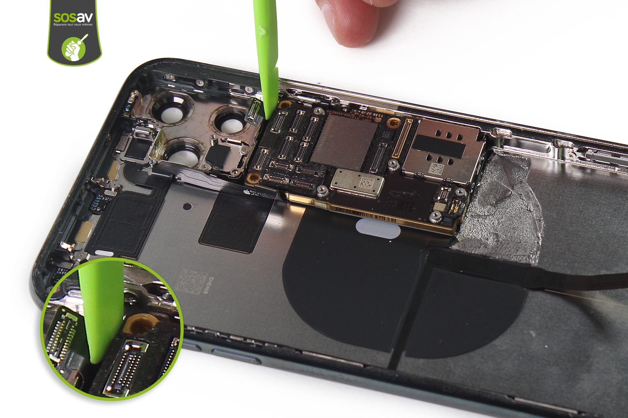

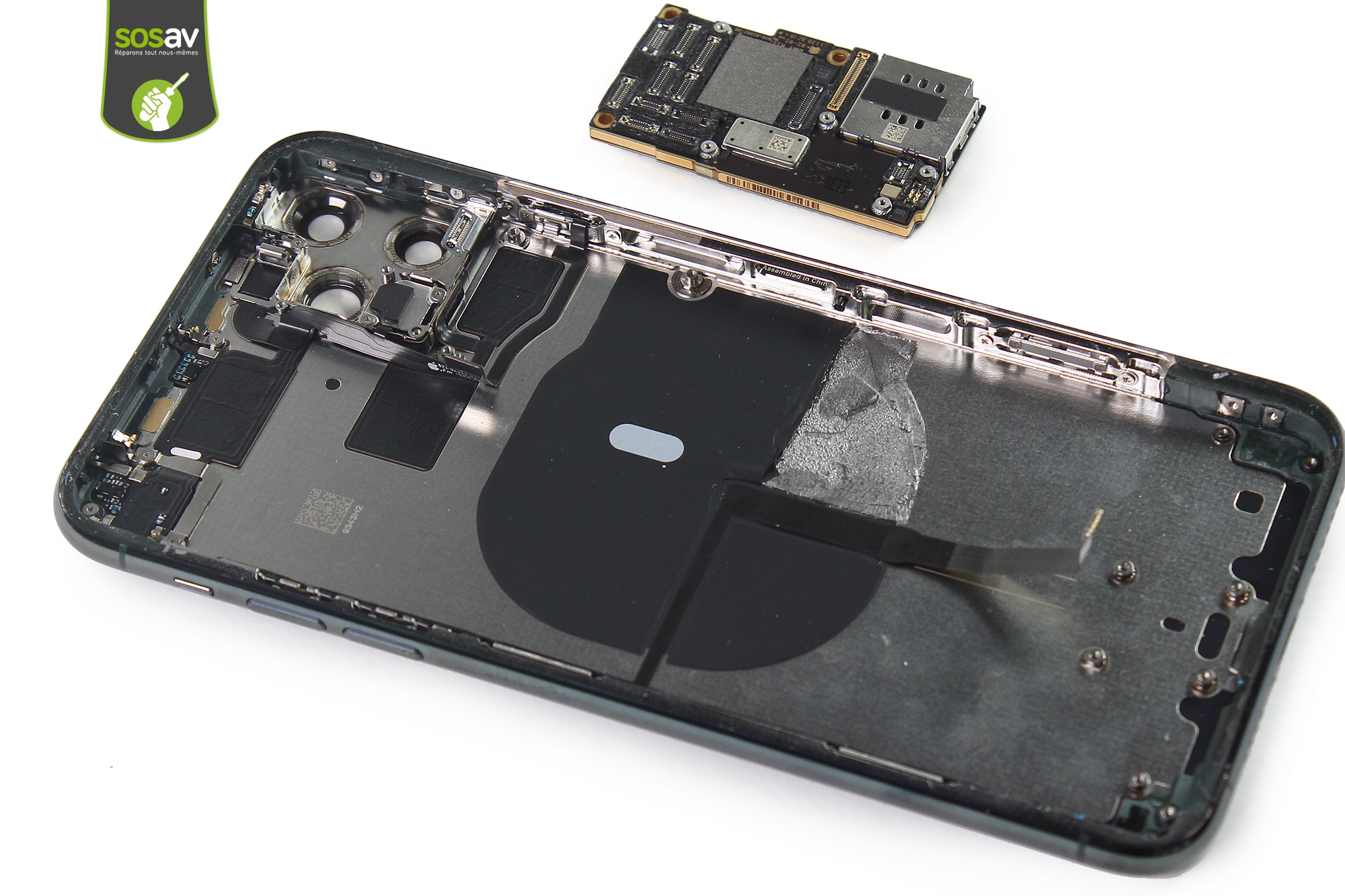

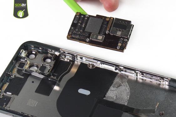

Il ne reste plus qu'à retirer la carte mère.
Pour cela, retirez les 3 vis entourées en orange avec le tournevis plat. Elle retiennent la carte mère sur le châssis.
Etape 32
Une fois les vis retirées, soulevez la carte mère.
Etape 33
Le châssis complet iPhone 11 Pro Max est complètement démonté !Vous pouvez ré-installer toutes les pièces de l'iPhone dans le nouveau châssis.
