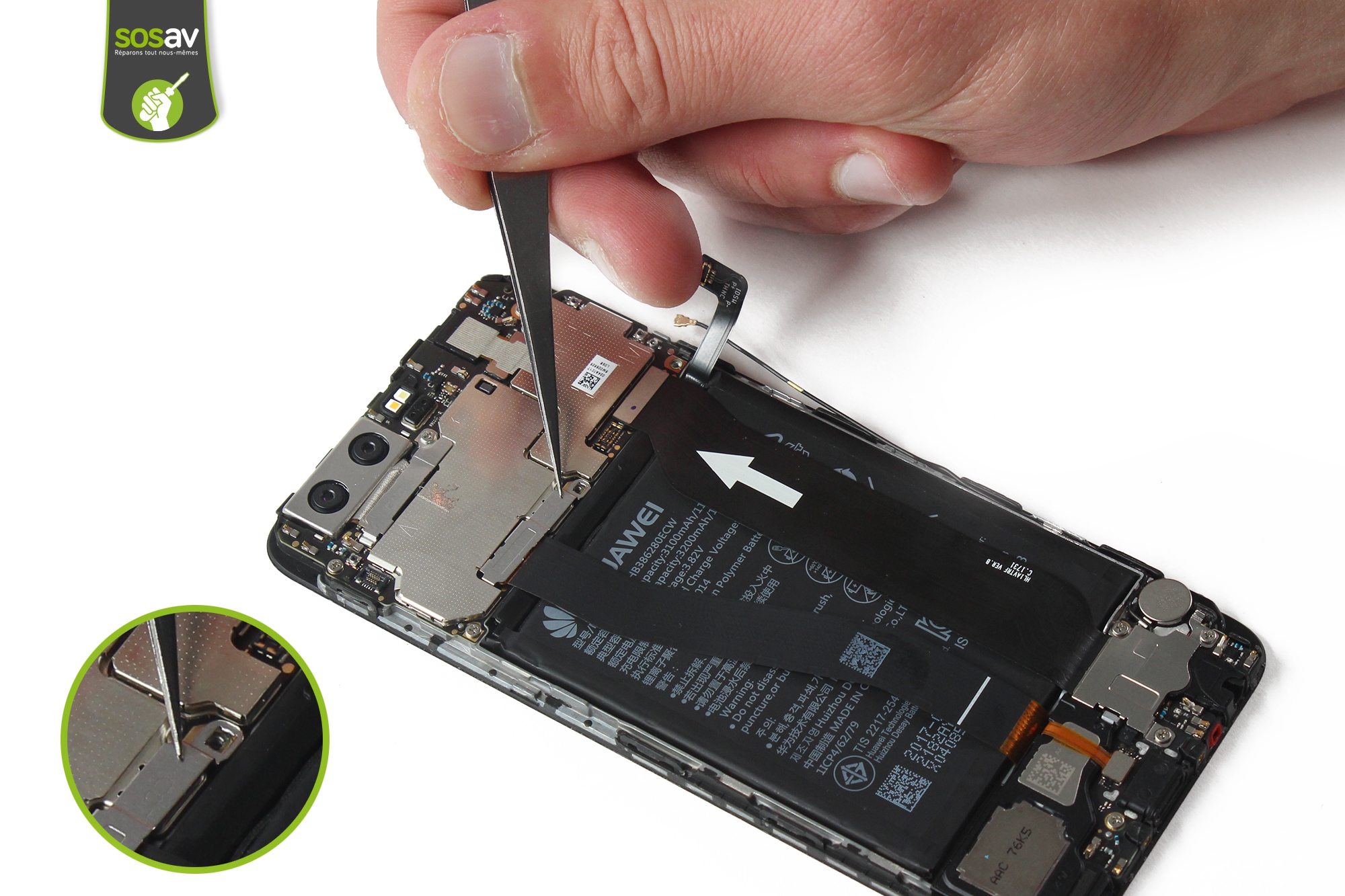

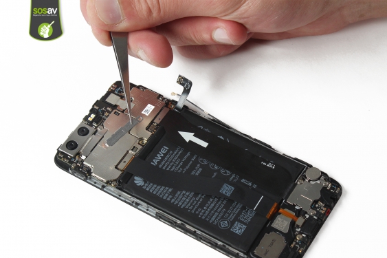

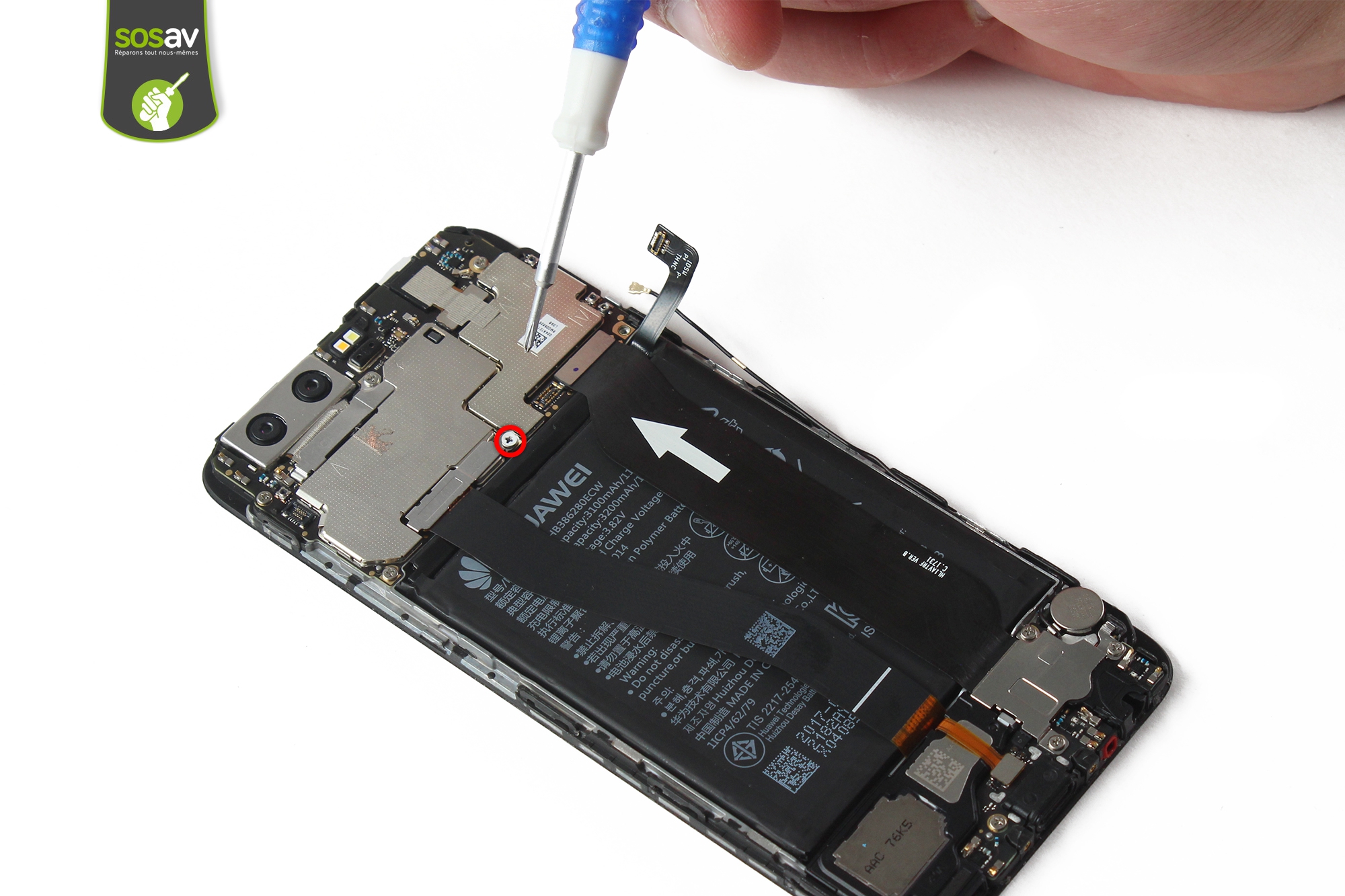

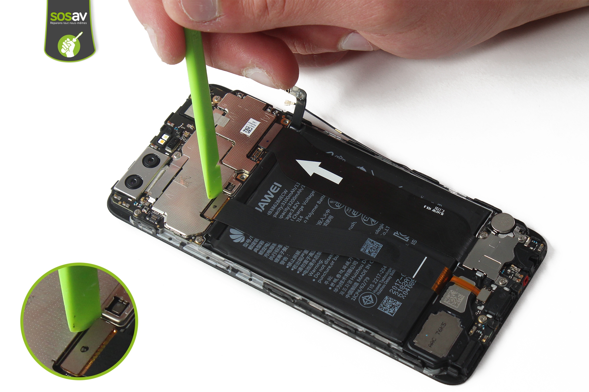

Dévissez la vis cruciforme entourée en rouge maintenant la plaque de renfort métallique des connecteurs batterie et connecteur de charge.
Saisissez la plaque métallique à l'aide de la pince et procédez à son retrait.

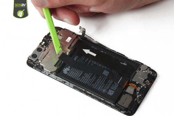

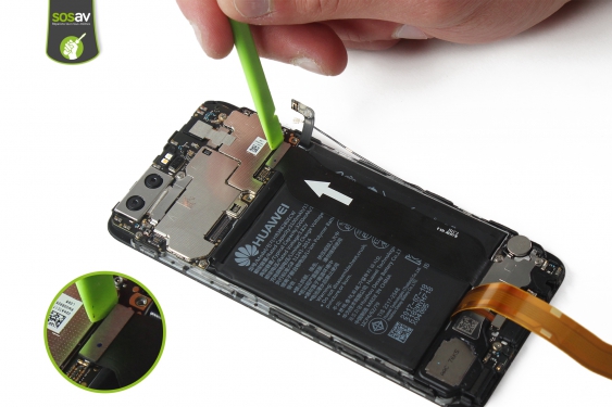

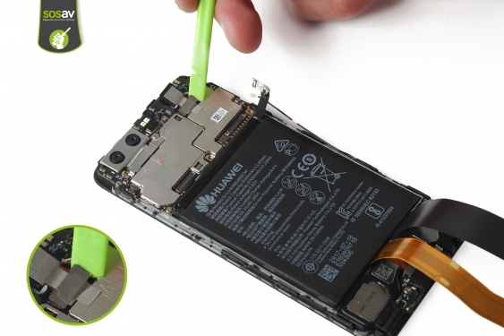

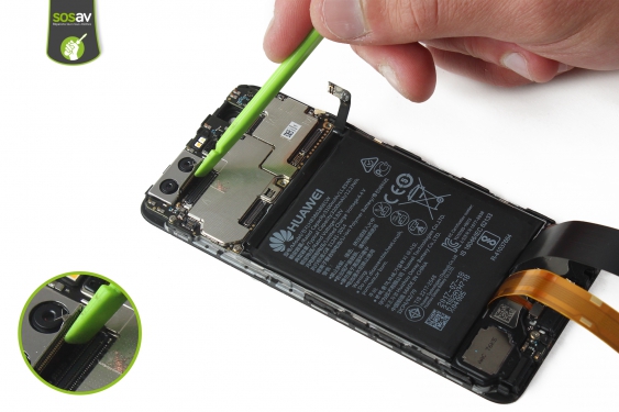

Conservez la spatule en nylon pour déclipser le connecteur de la batterie.
Déconnectez le câble d'interconnexion côté carte mère avec la spatule en nylon.

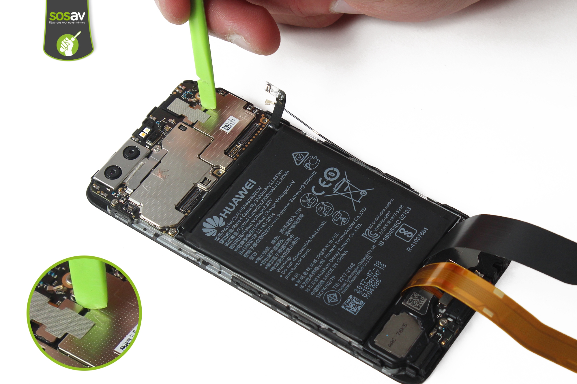

Utilisez le tournevis cruciforme pour dévisser la vis entourée en rouge maintenant le cache métallique du connecteur écran.
Saisissez le cache connecteur à l'aide de la pince et procédez à son retrait.

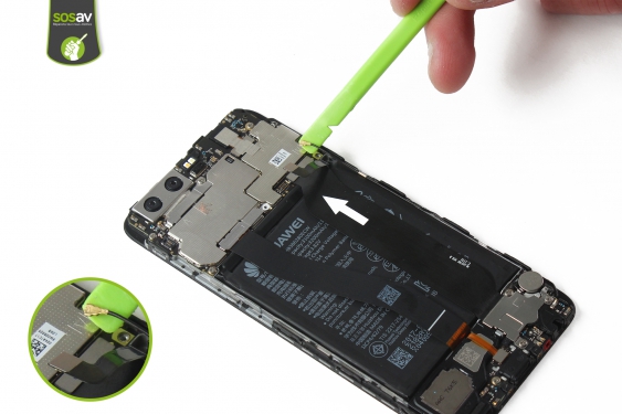

Avec la spatule en nylon, déconnectez la nappe de l'écran ainsi que celle du connecteur de charge.

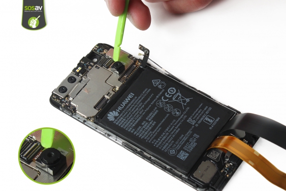

Toujours avec la spatule en nylon, déconnectez ensuite la caméra avant.

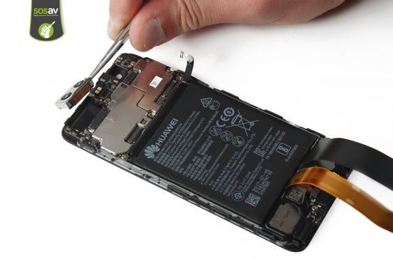

Saisissez ensuite la caméra et procédez à son retrait avec la pince.

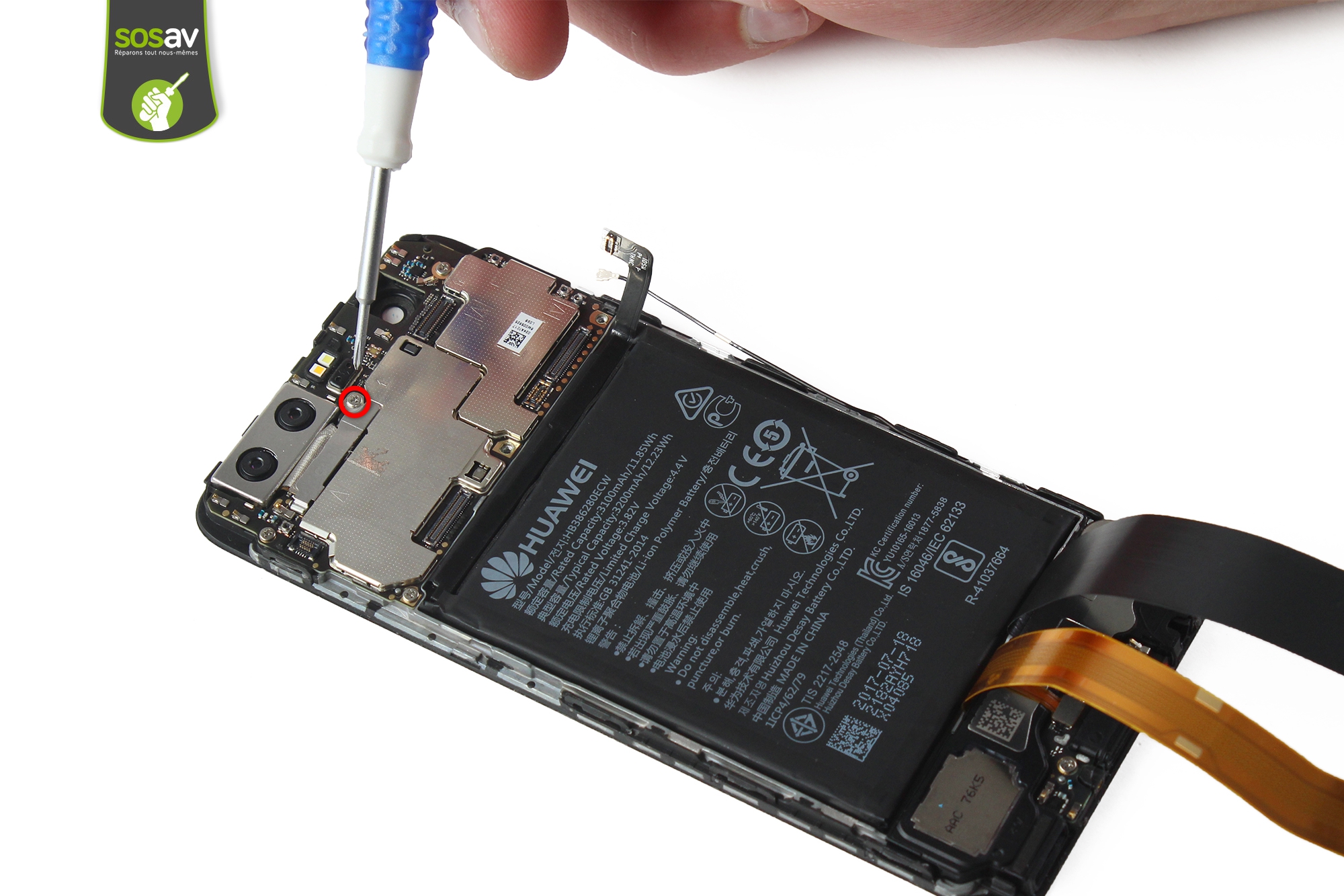

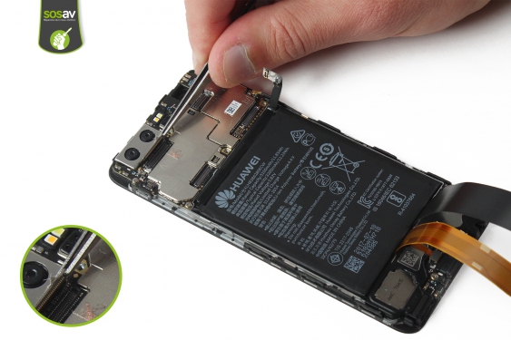

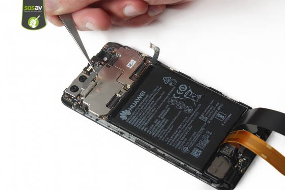

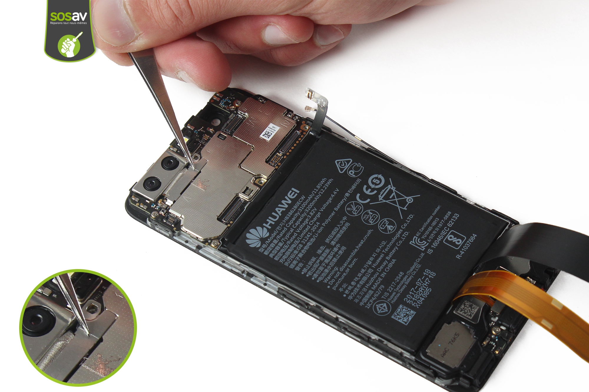

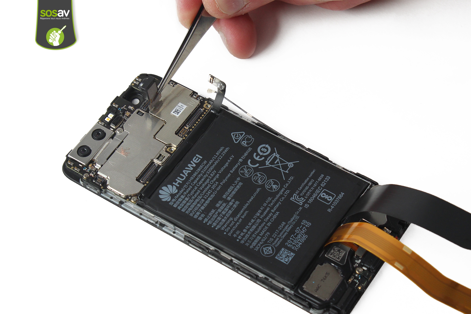

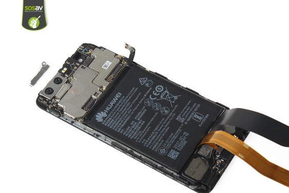

Dévissez à l'aide du cruciforme la vis entourée en rouge maintenant la plaque de renfort métallique du connecteur de la caméra arrière.
Saisissez la plaque métallique de renfort avec la pince et procédez à son retrait.

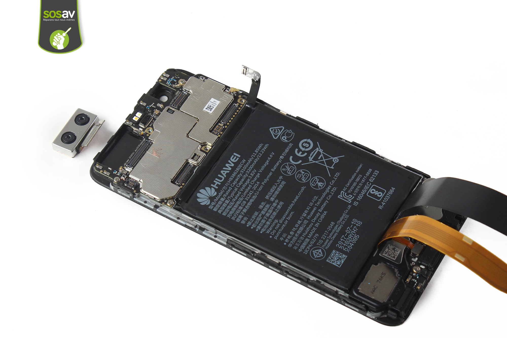

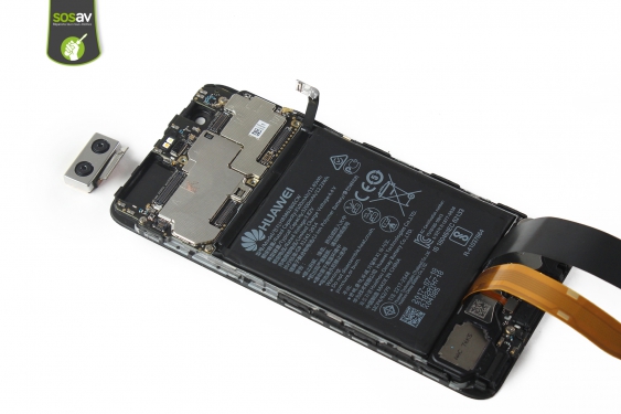

Déconnectez ensuite la caméra arrière, toujours à l'aide de la spatule.Saisissez puis retirez la caméra arrière avec la pince.
La caméra arrière de votre P10 est désormais démontée.

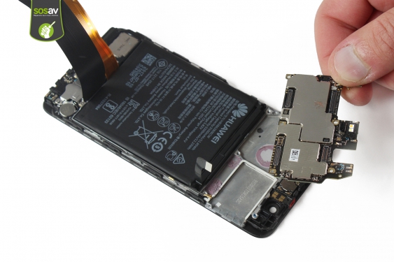

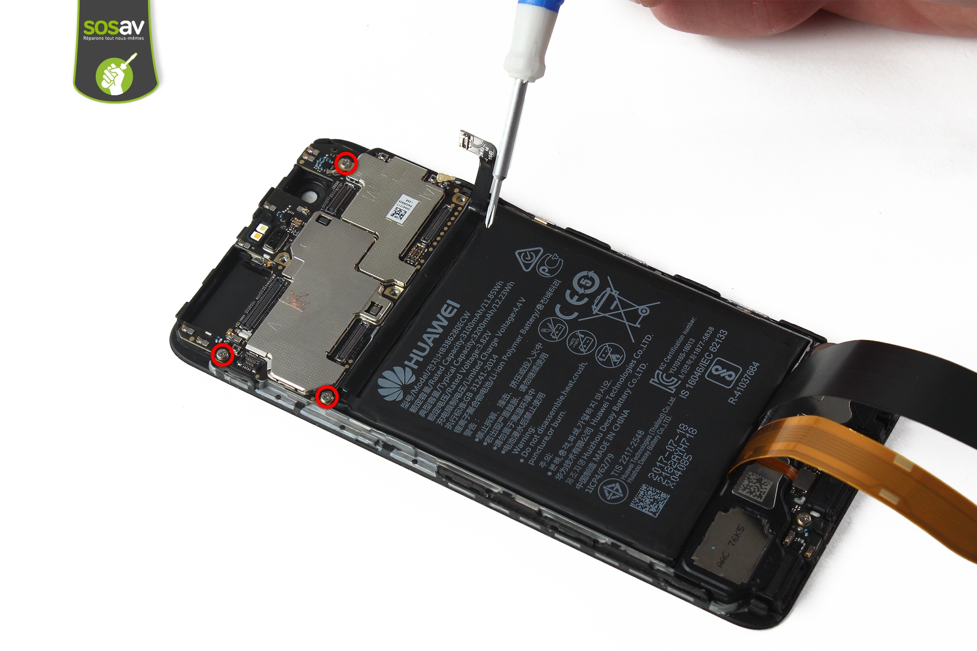

Prenez à nouveau le tournevis cruciforme pour dévisser les 3 vis entourées en rouge.
Ces vis maintiennent la carte mère.

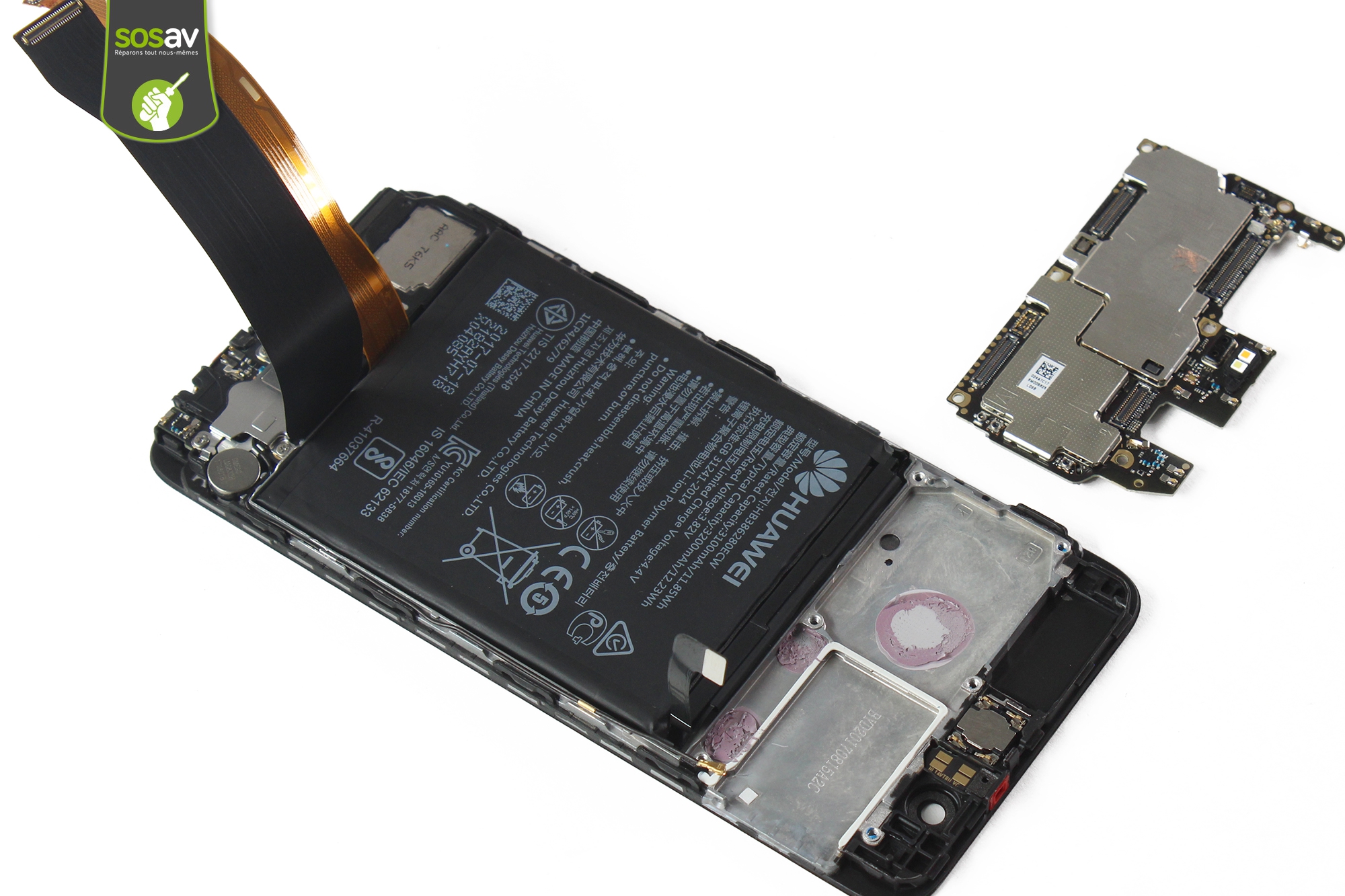

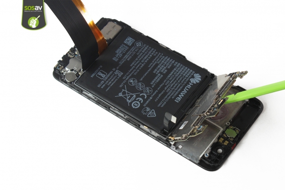

Utilisez la spatule en nylon pour faire levier sur la partie supérieure centrale de la carte mère afin de la sortir du châssis.Saisissez-la et procédez à son retrait.
La carte mère de votre P10 est désormais démontée.

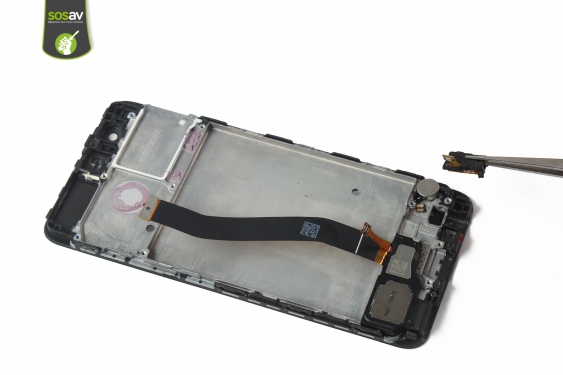

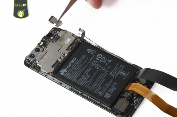

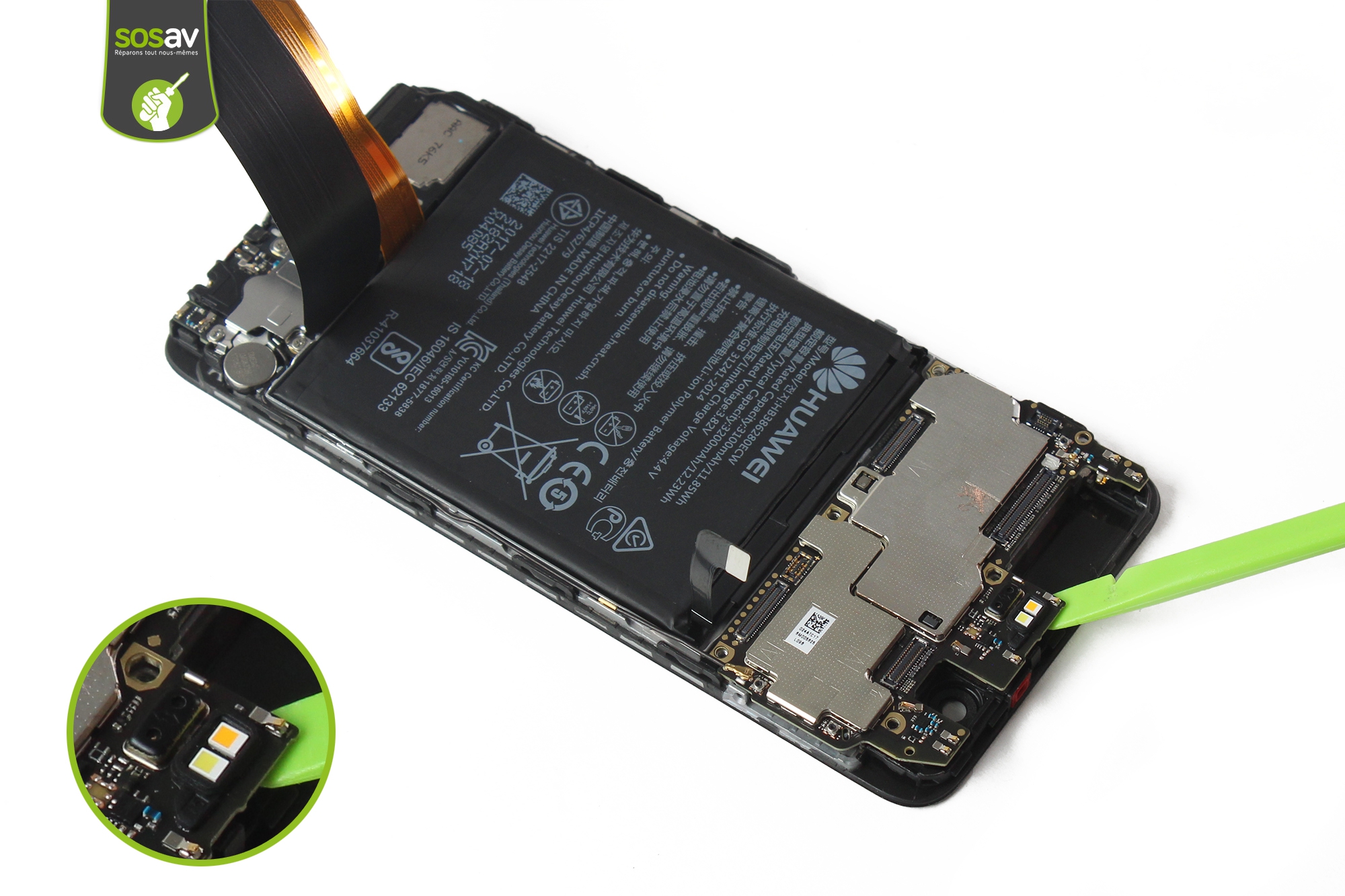

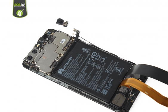

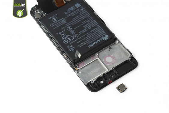

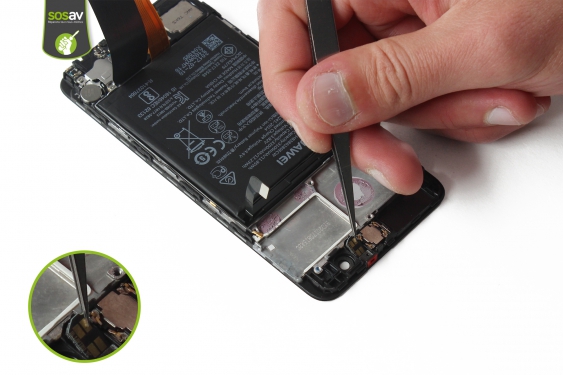

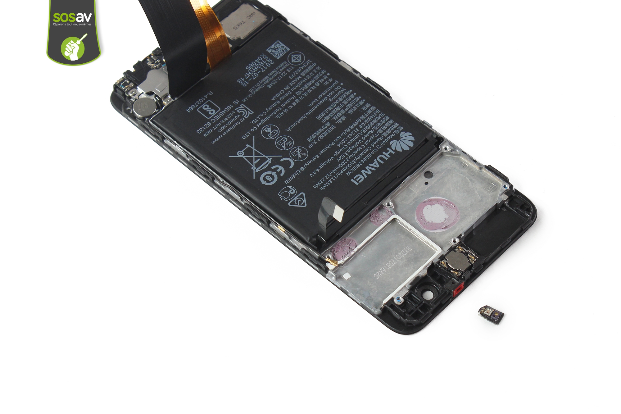

Utilisez la pince pour saisir et retirer le capteur proximité et luminosité.Procédez à son retrait.
Etape 25
Le capteur proximité et luminosité de votre P10 est désormais démonté.

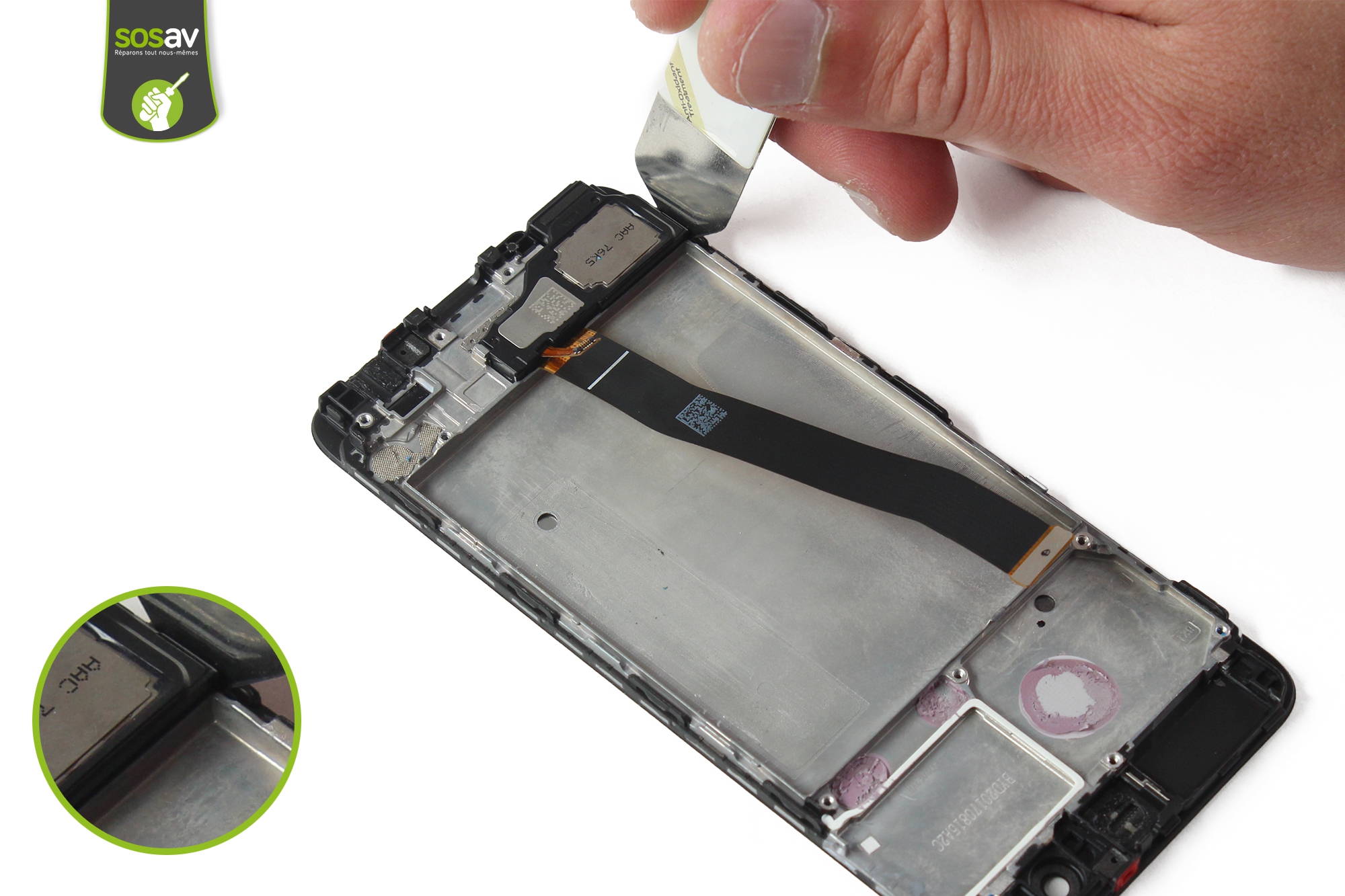

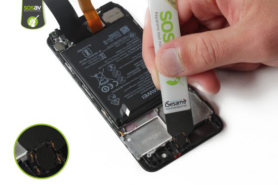

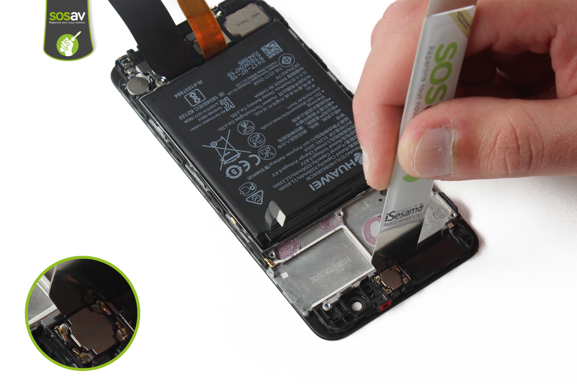

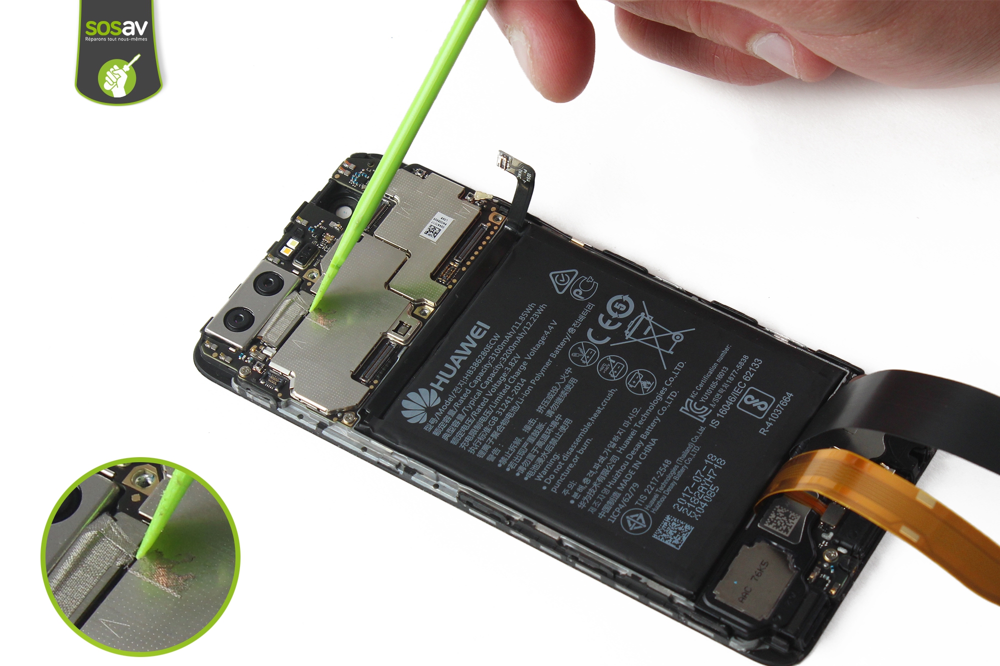

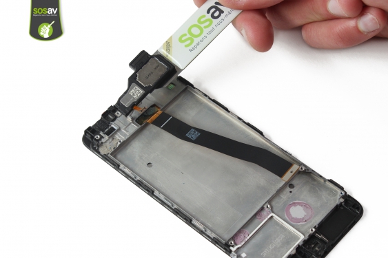

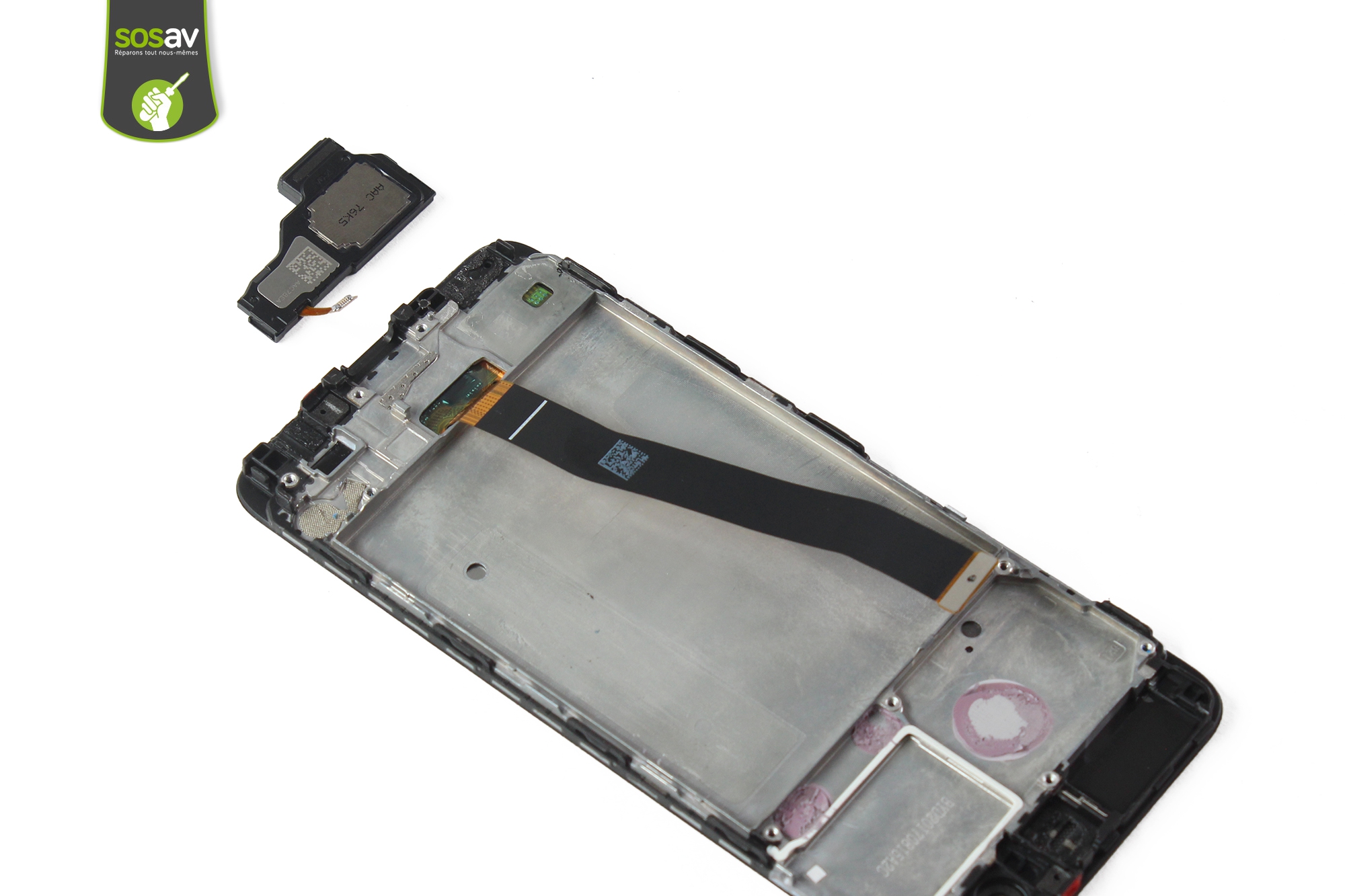

Utilisez la spatule iSesamo afin de faire levier sur le haut-parleur interne.Procédez à son retrait.

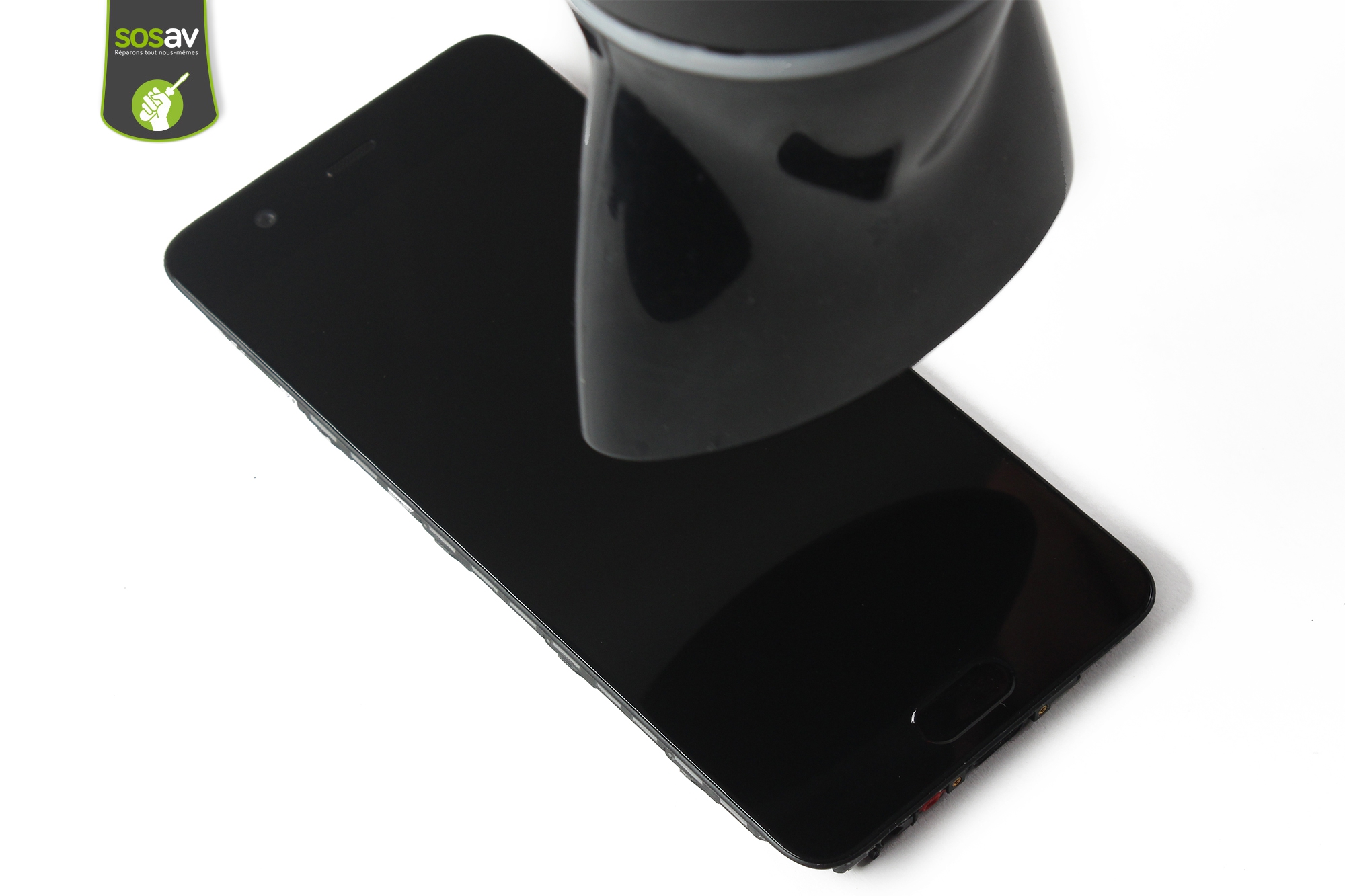

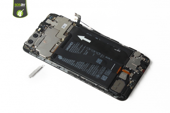

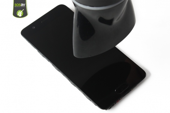

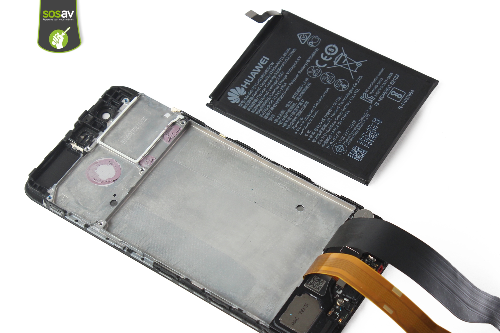

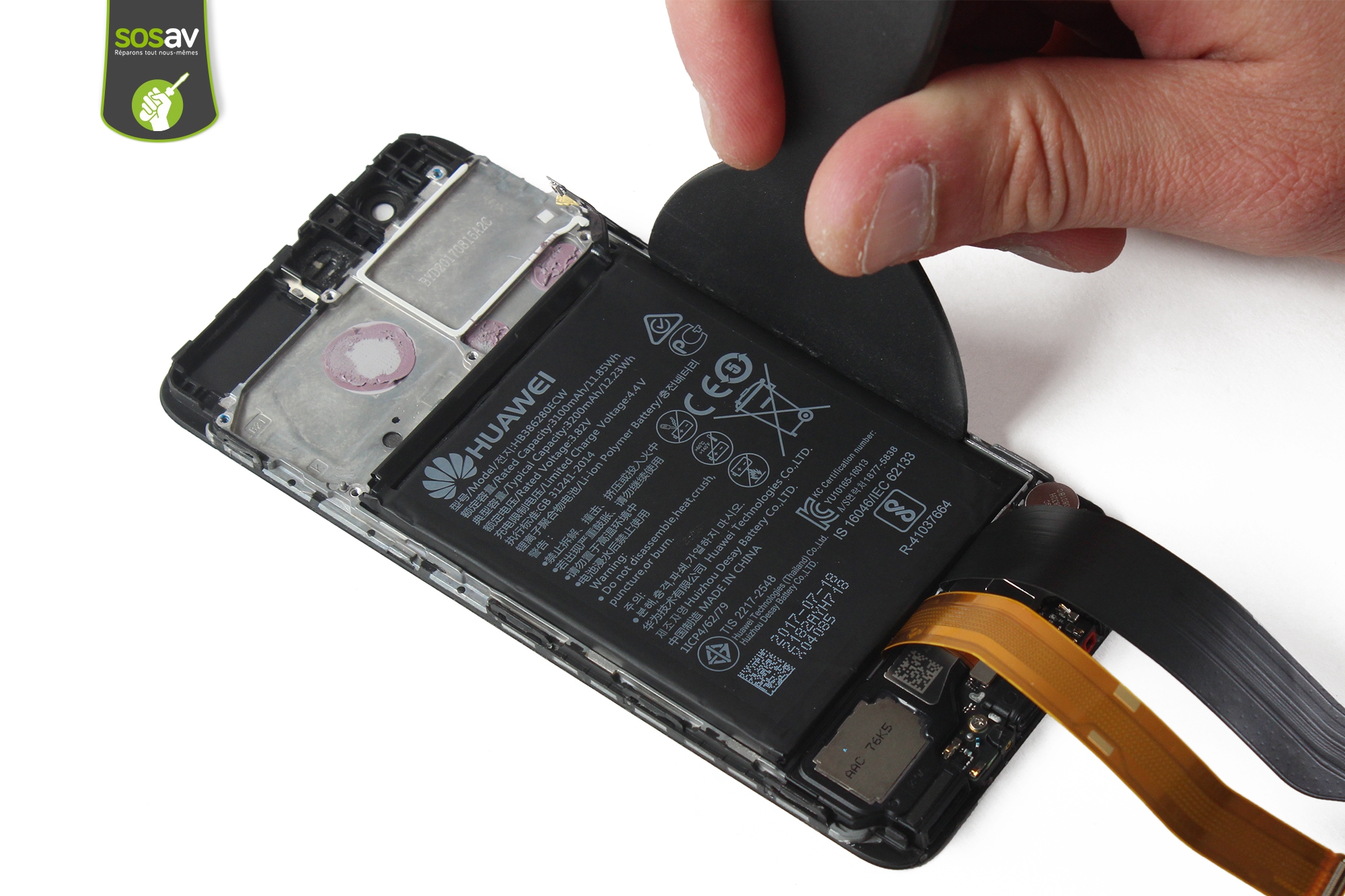

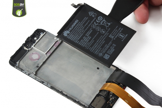

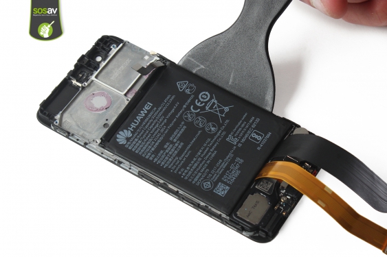

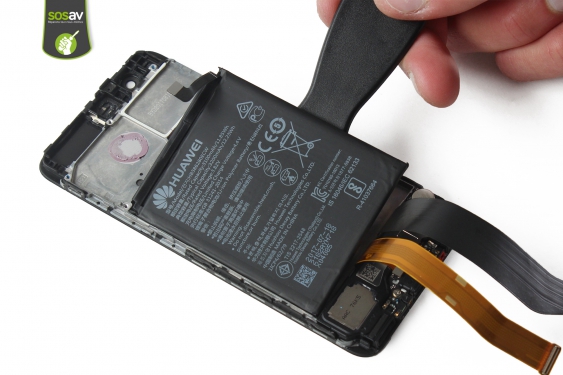

Réchauffez durant 10 à 30 secondes la partie opposée à la batterie à l'aide du sèche-cheveux afin de ramollir la colle maintenant la batterie.
Etape 28
Insérez la spatule batterie sur le côté droit (interstice châssis-batterie) et faites doucement levier pour décoller cette dernière.Procédez à son retrait.
Etape 29
La batterie de votre Huawei P10 est désormais démontée.

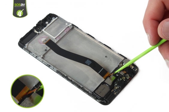

Déconnectez la nappe de liaison du connecteur de charge grâce à la spatule en nylon.Saisissez la nappe avec la pince et procédez à son retrait.

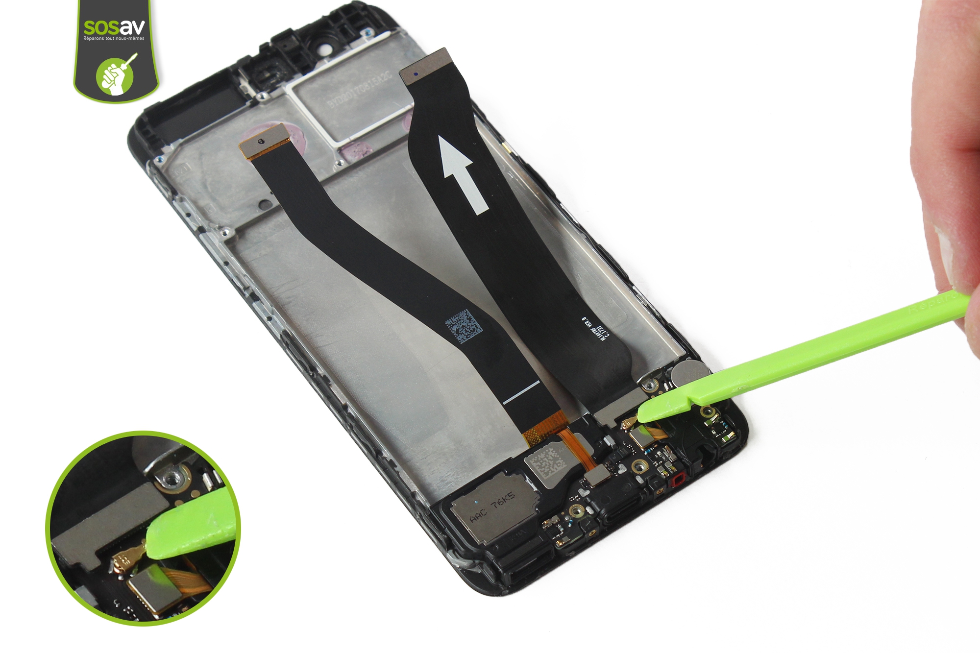

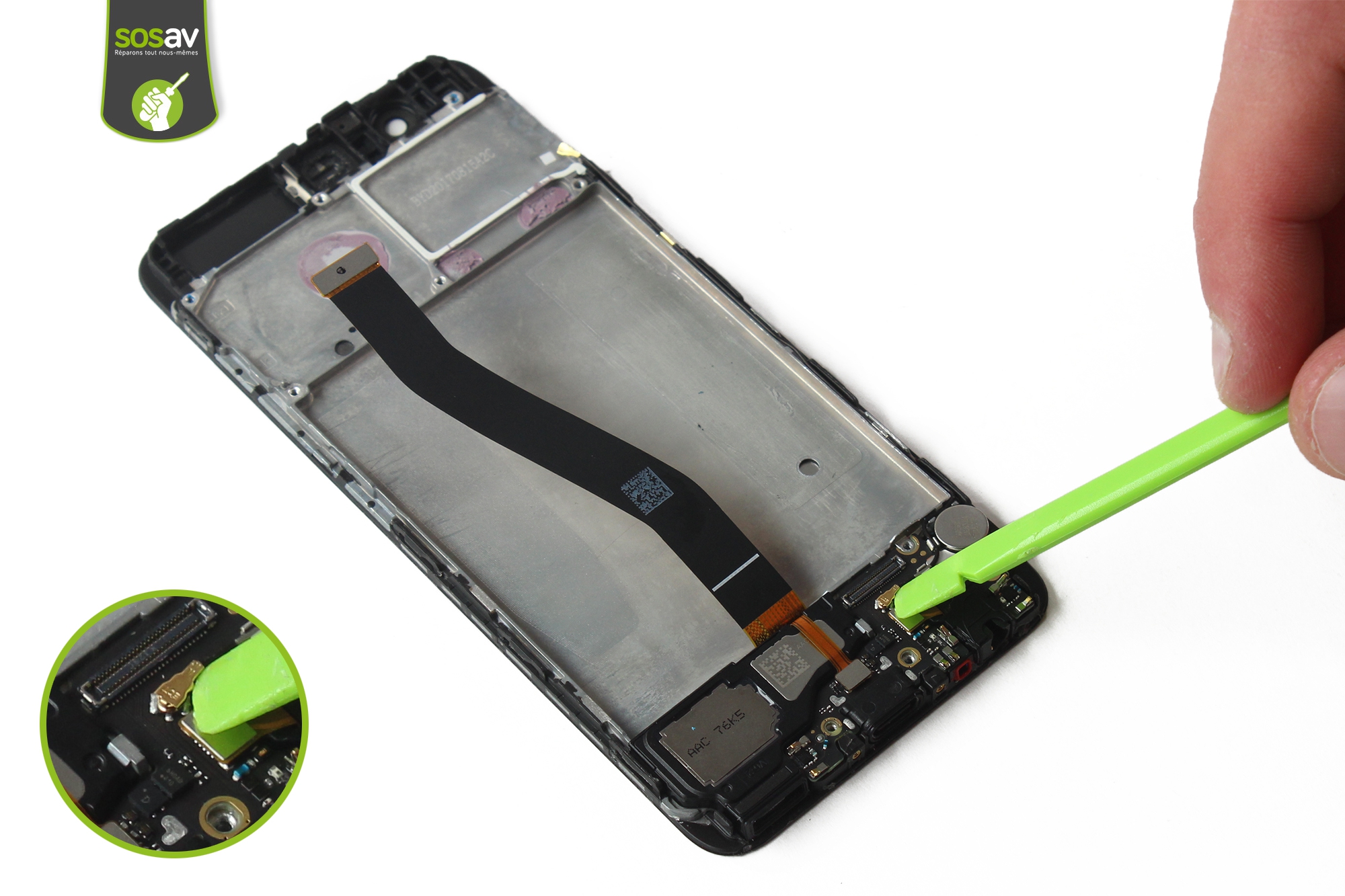

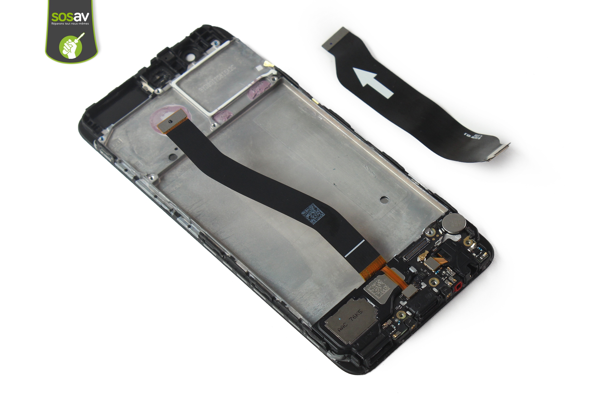

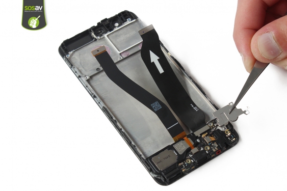

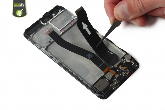

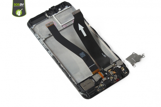

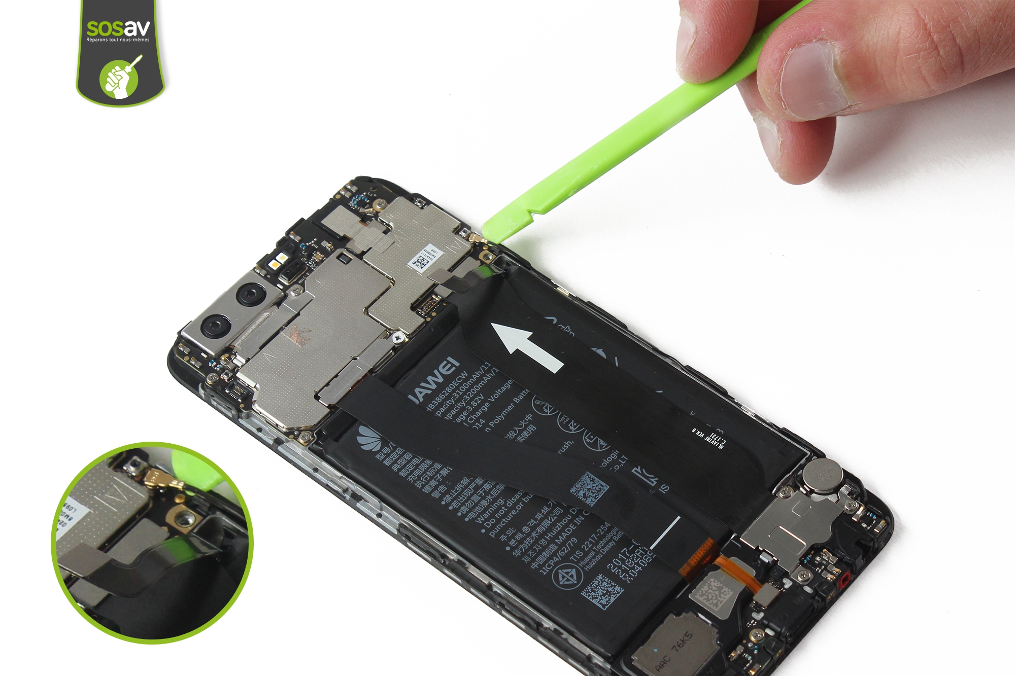

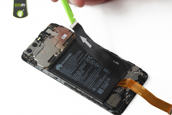

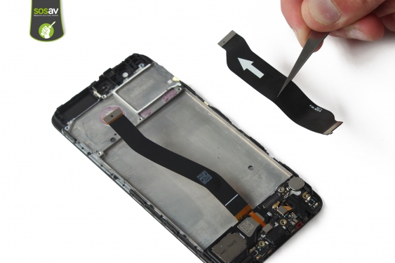

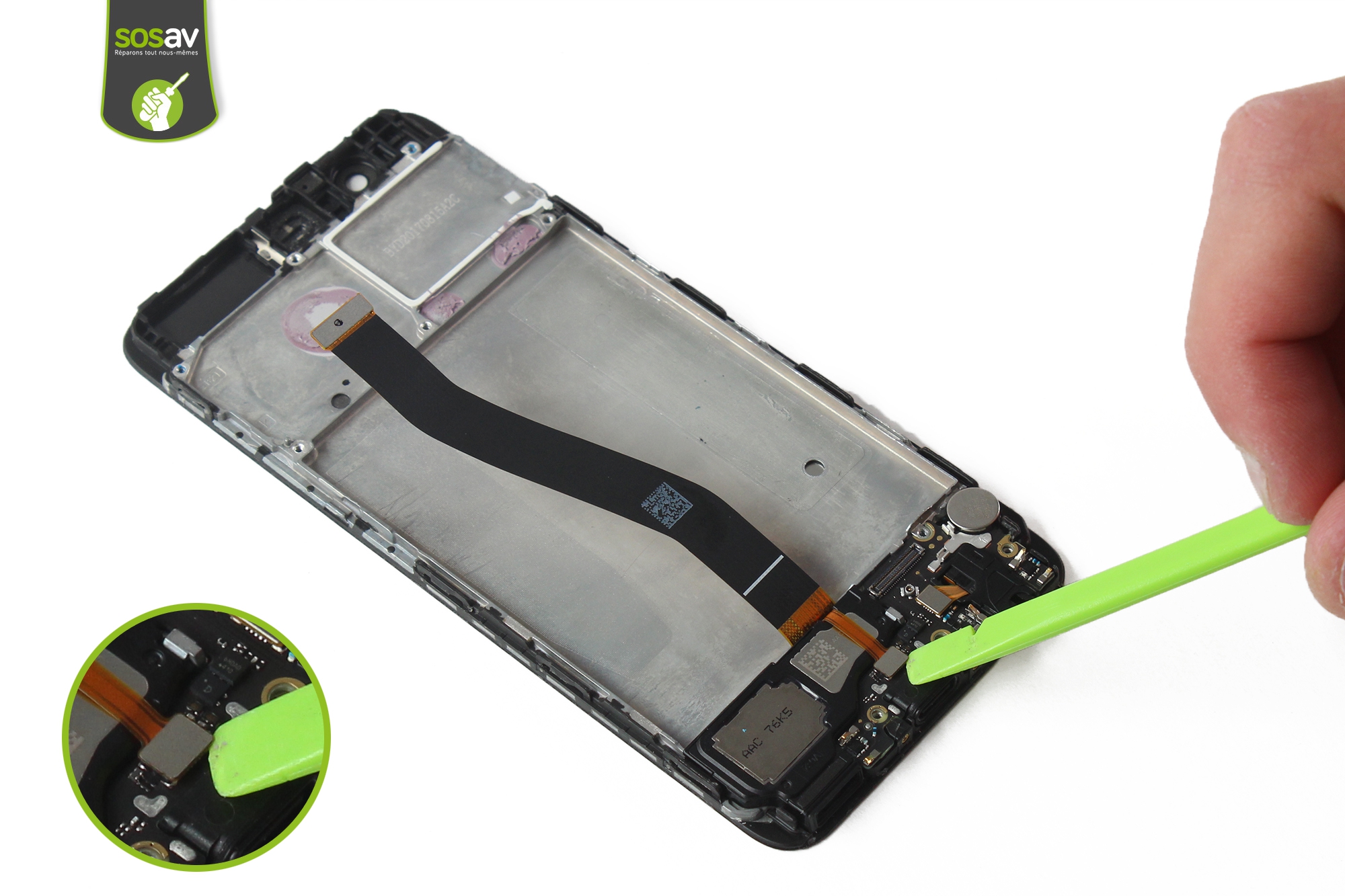

Déconnectez le câble d'interconnexion à l'aide de la spatule en nylon.
Etape 35
Saisissez le câble d'interconnexion avec la pince et procédez à son retrait.

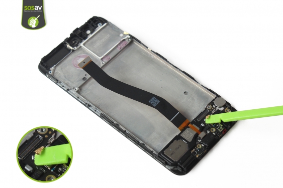

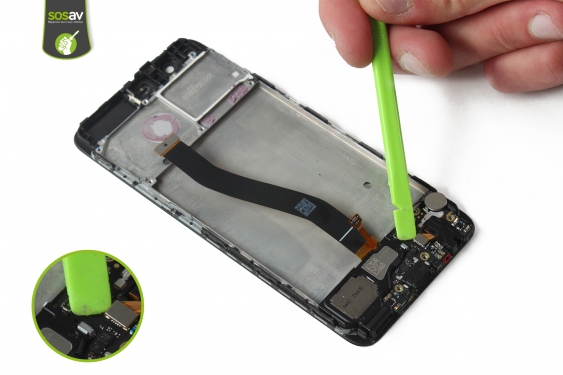

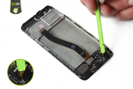

Déconnectez la nappe de liaison du haut-parleur externe puis la nappe prise jack à l'aide de la spatule en nylon.
Etape 37

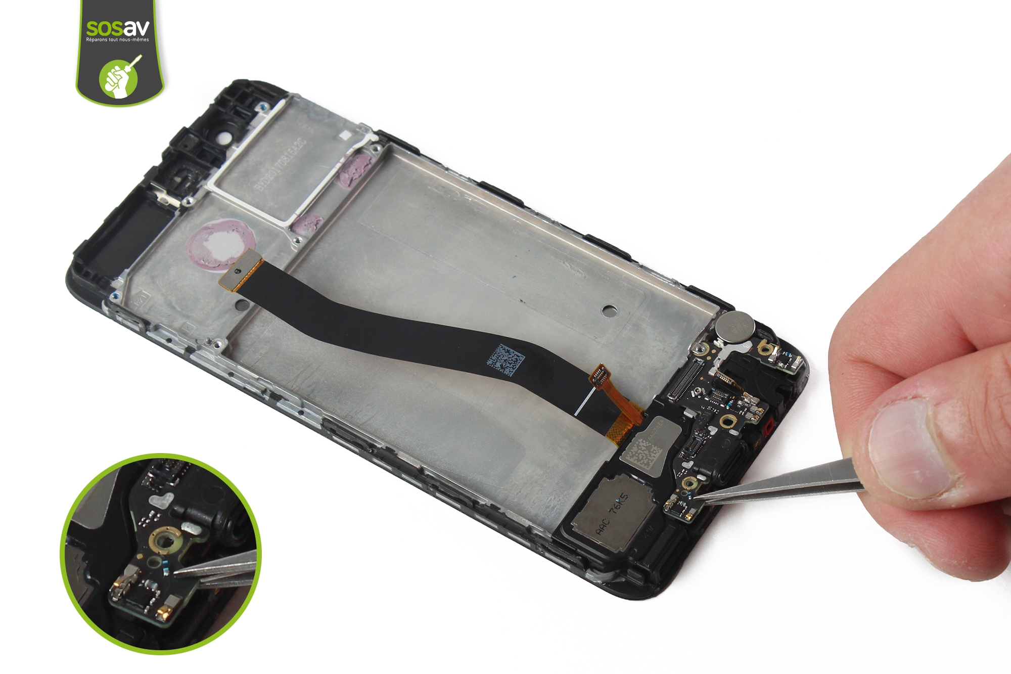

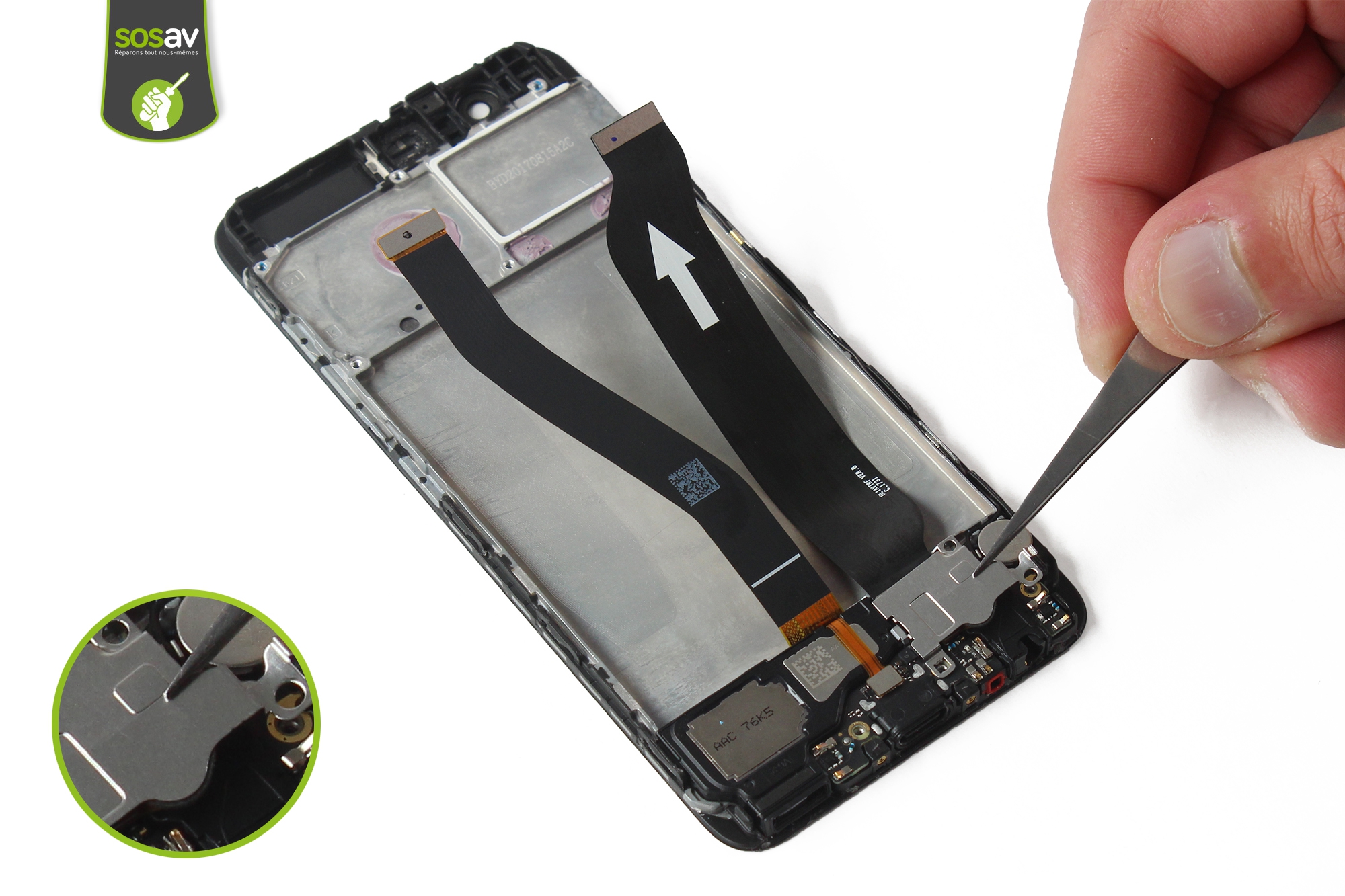

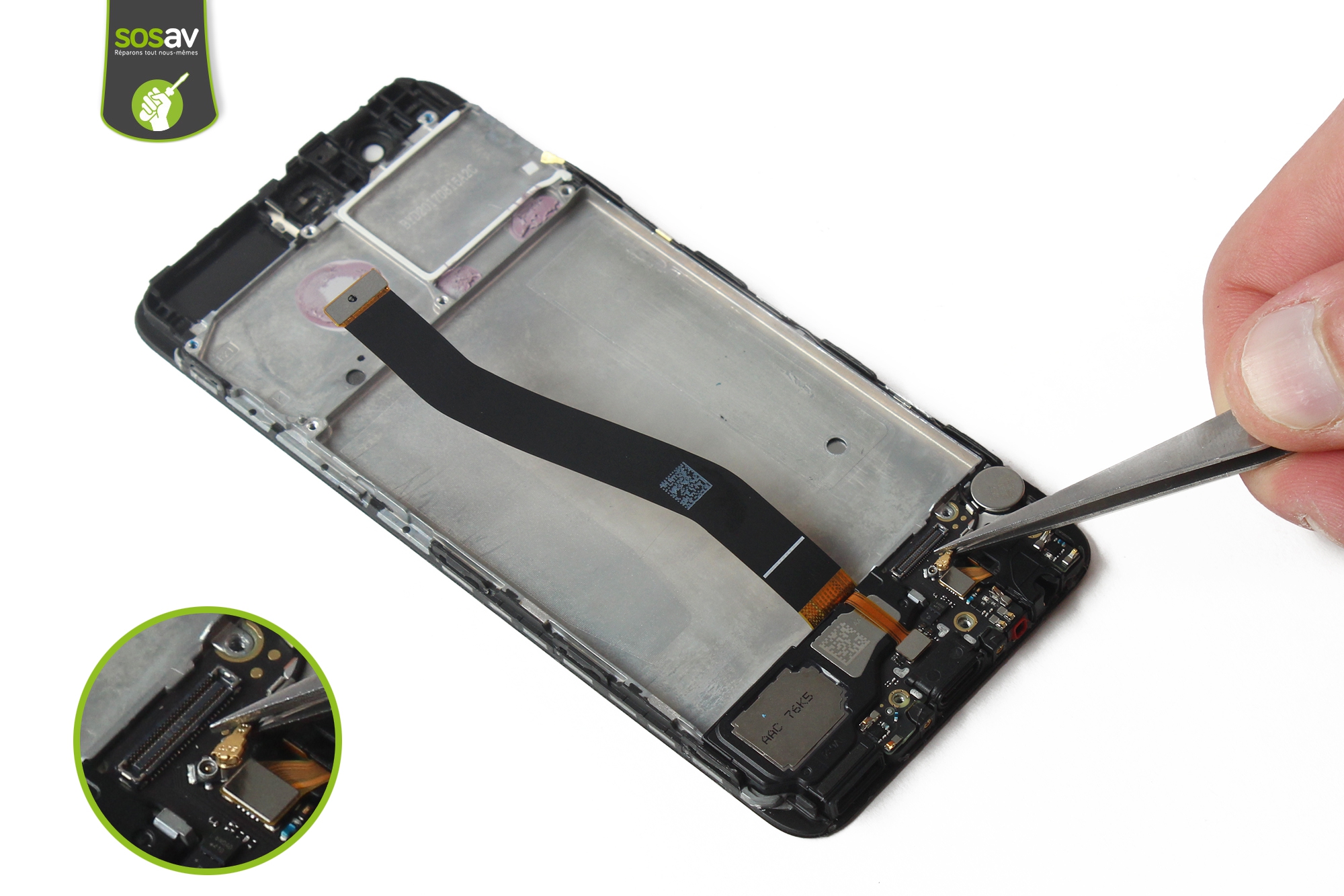

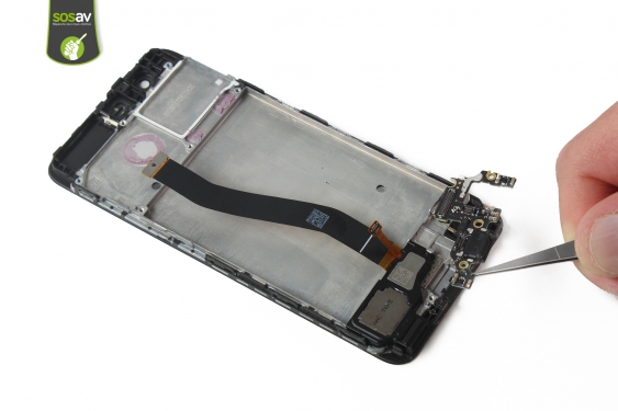

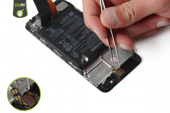

Saisissez et retirez le connecteur de charge avec la pince.
Etape 38
Toujours avec la pince, saisissez et retirez la prise jack.
Etape 39

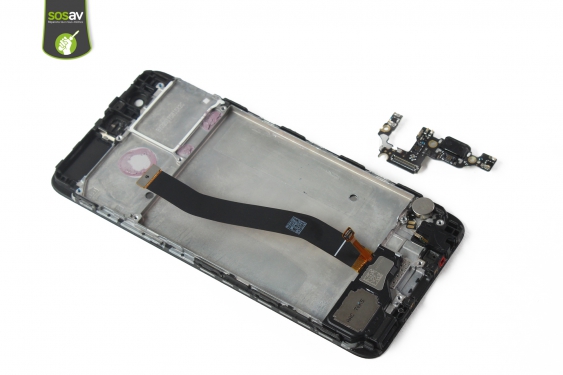

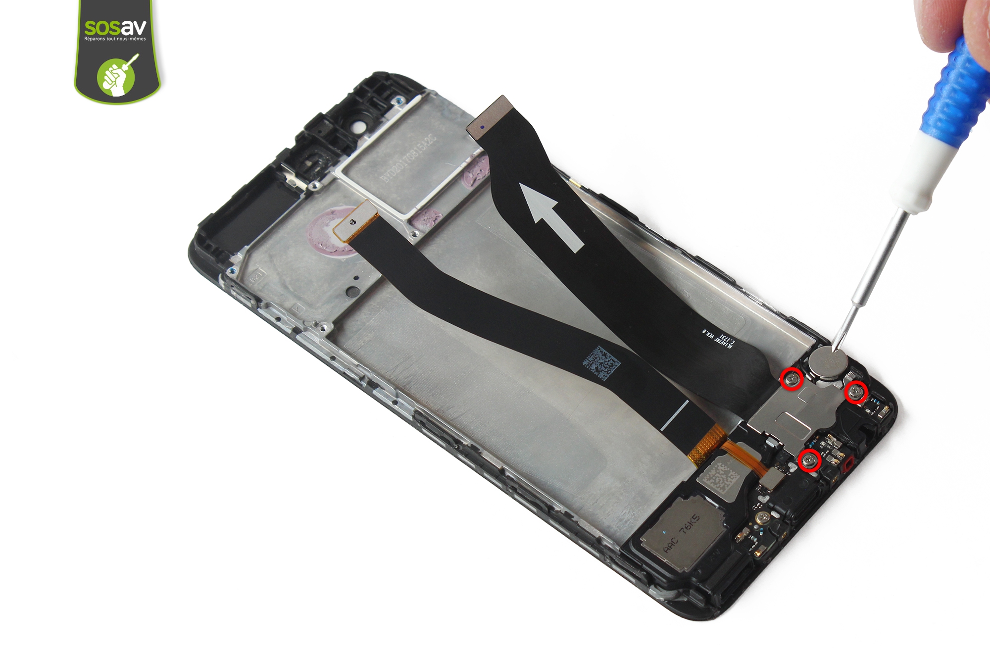

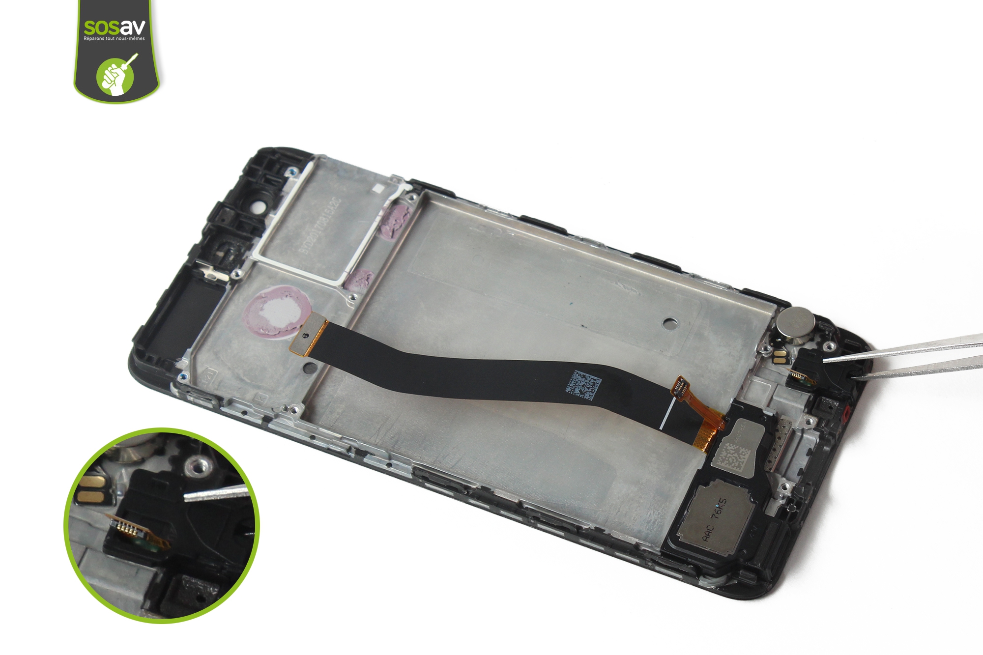

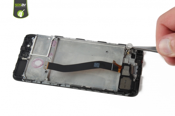

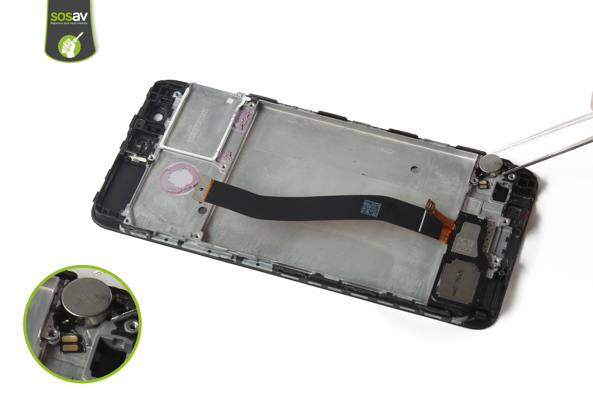

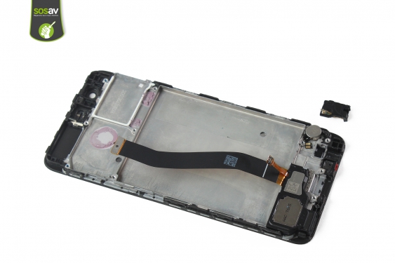

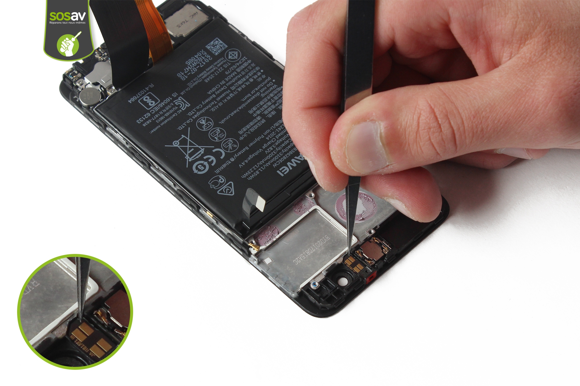

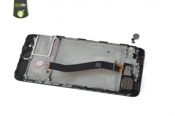

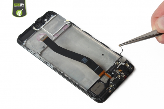

Saisissez le vibreur à l'aide de la pince et décollez-le.Procédez à son retrait.
Etape 40

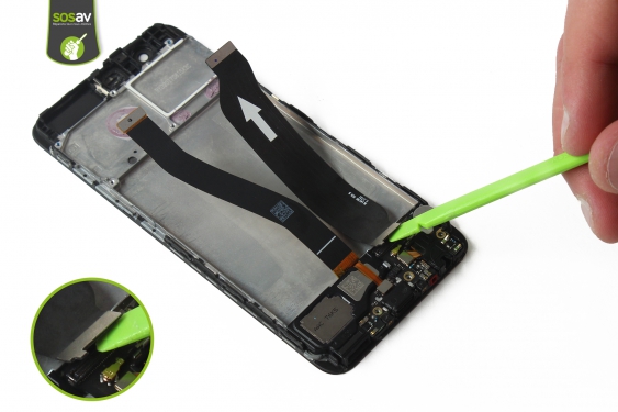

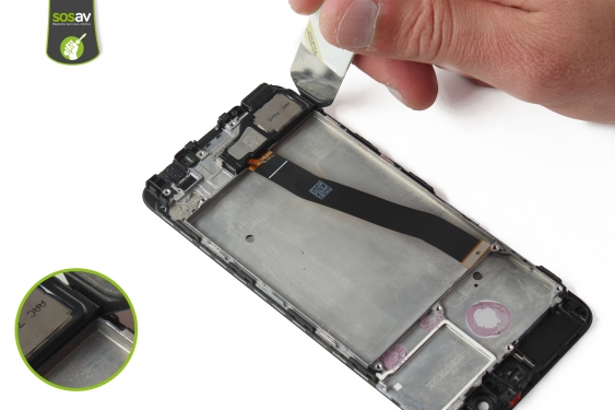

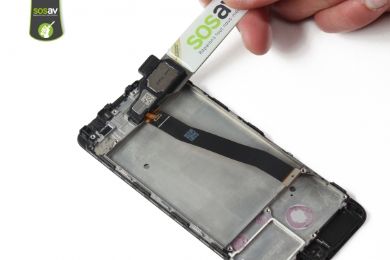

Déclipsez le haut-parleur externe avec la spatule iSesamo.Procédez à son retrait.
Etape 41

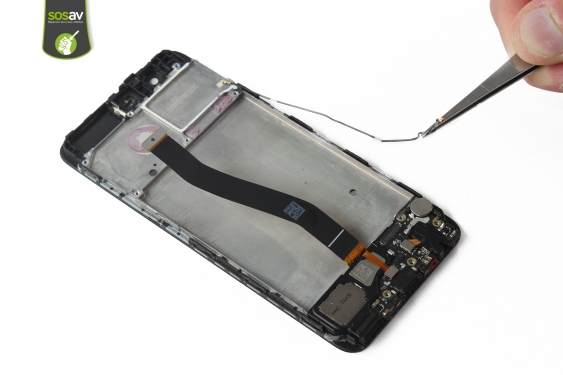

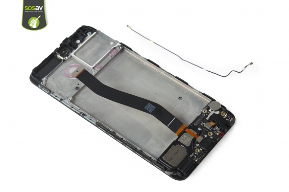

L'écran complet de votre P10 est désormais démonté.En cas de problème d'affichage, remplacez-le par un écran Huawei P10.
