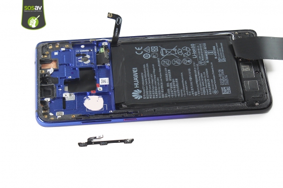

Gardez la iSesamo en main pour sortir doucement la nappe power et volume.

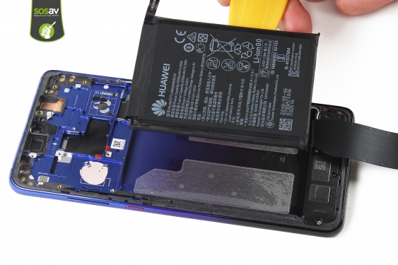

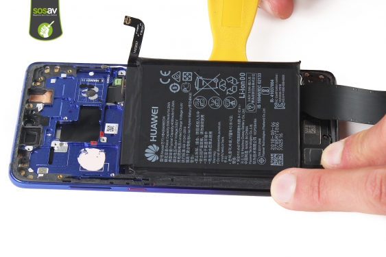

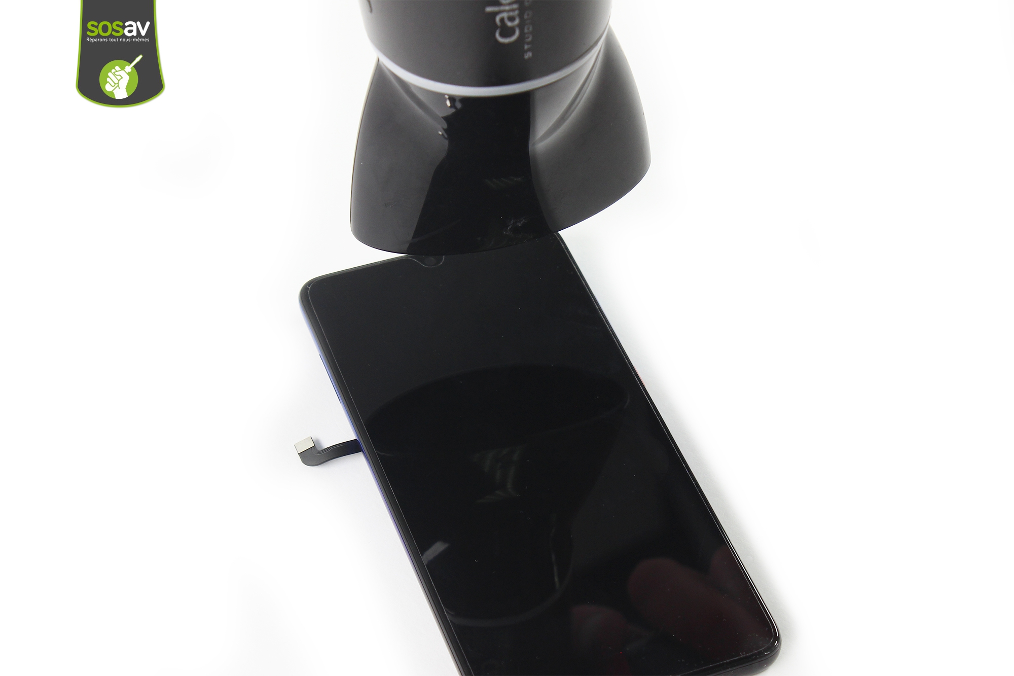

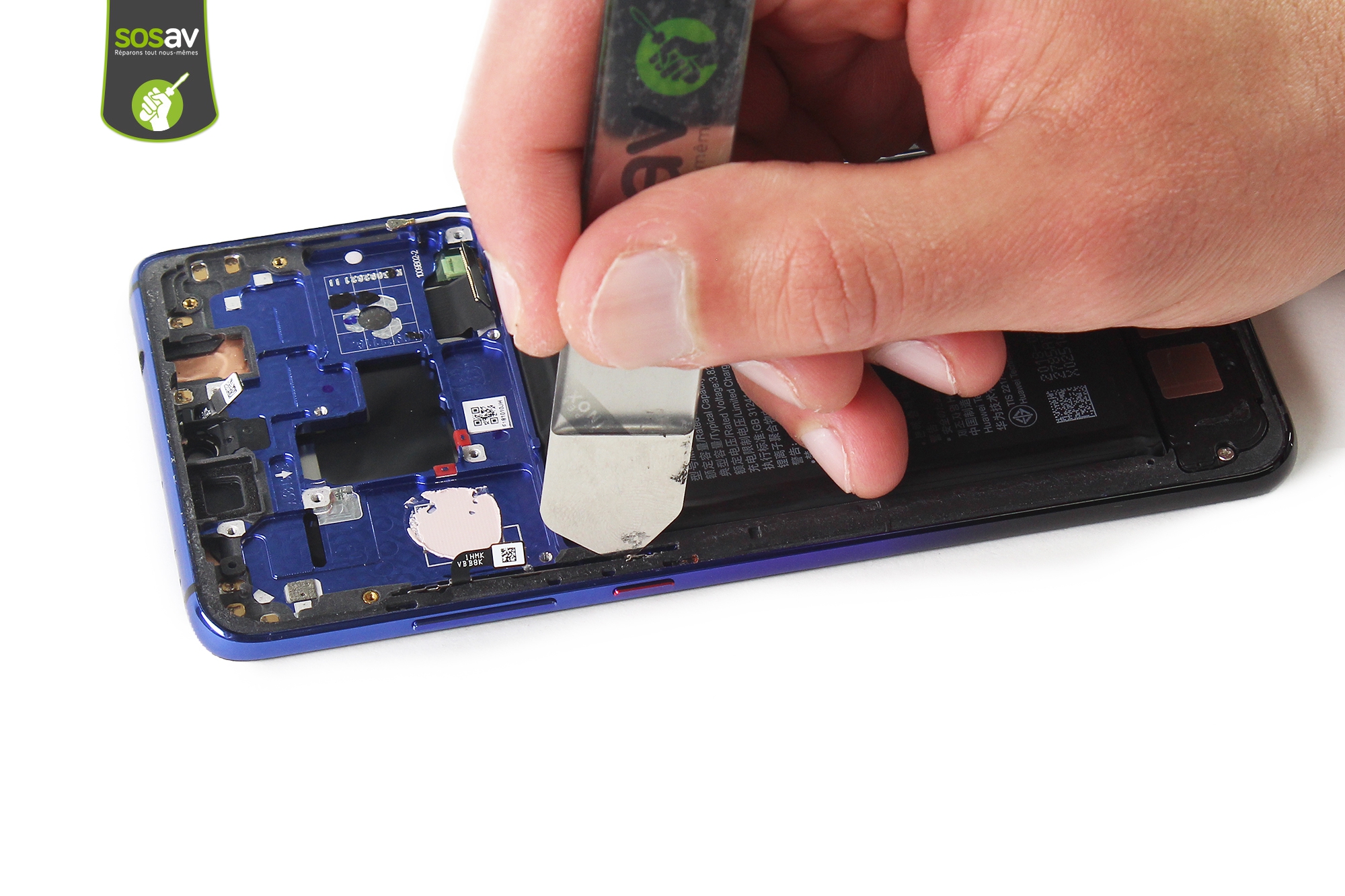

Retournez votre Mate 20 afin de chauffer la face avant, opposée à la batterie, dans le but de ramollir la colle qui la maintient.
Ne chauffez jamais directement la batterie !
Faites attention à ne pas chauffer trop longuement le centre du LCD au risque de l'endommager.
Etape 24

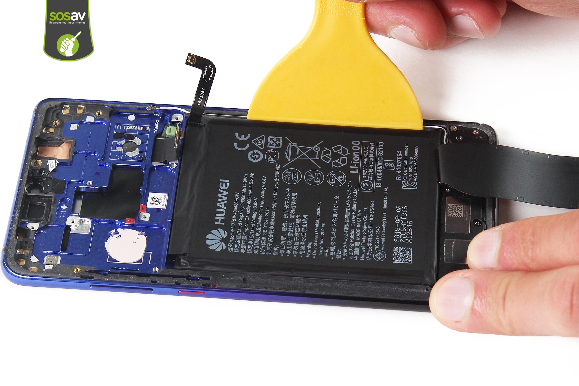

Vous pouvez ensuite glisser progressivement la spatule large et plate sous la batterie pour la décoller.
Faites attention à ne pas la plier ni la percer !
N'hésitez pas à chauffer de nouveau le côté opposé si besoin !
Etape 25

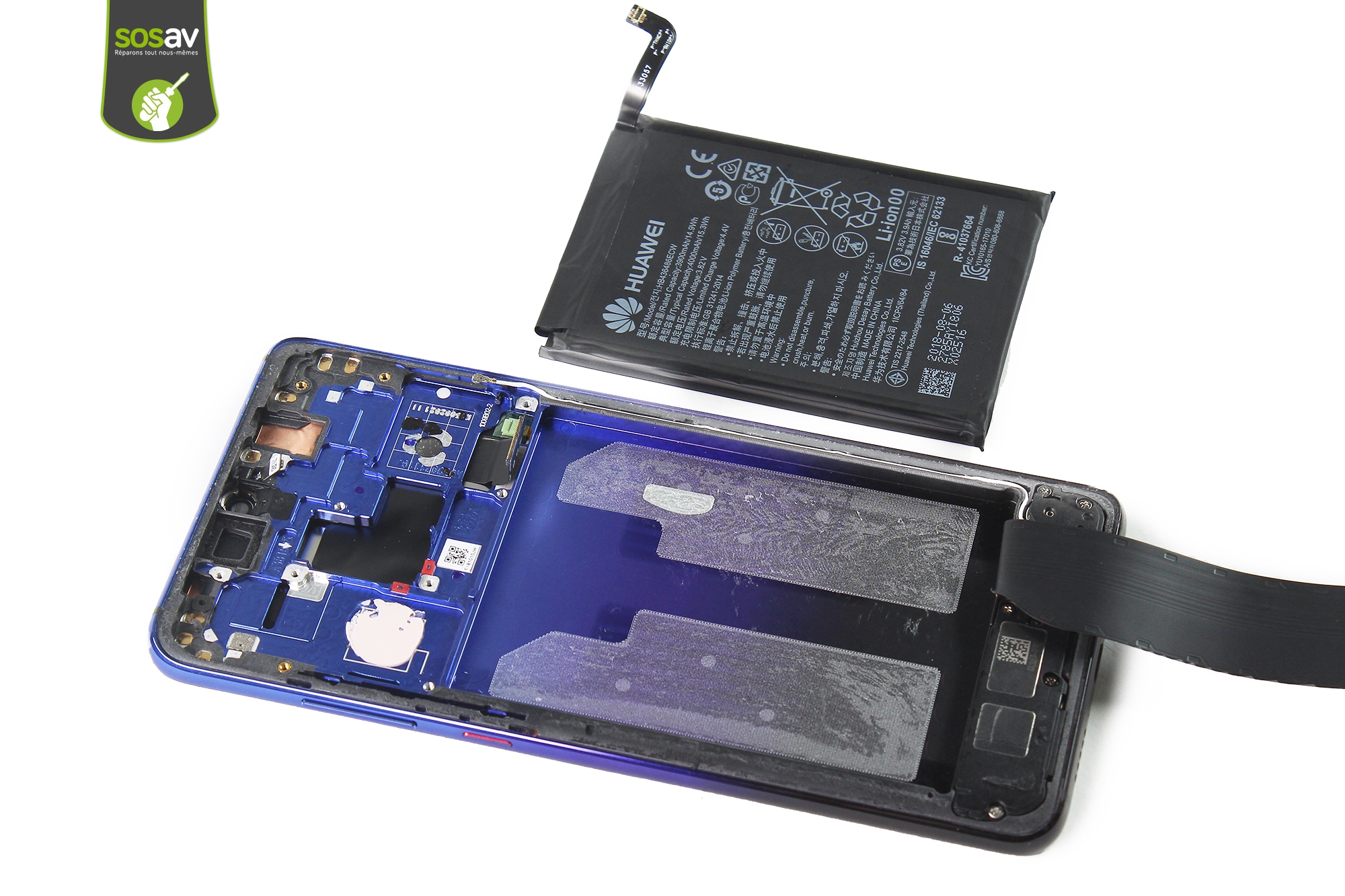

La batterie Mate 20 est démontée.

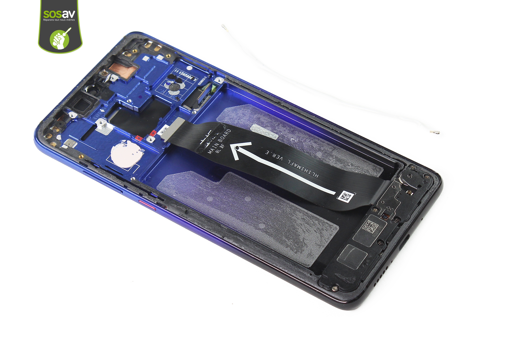

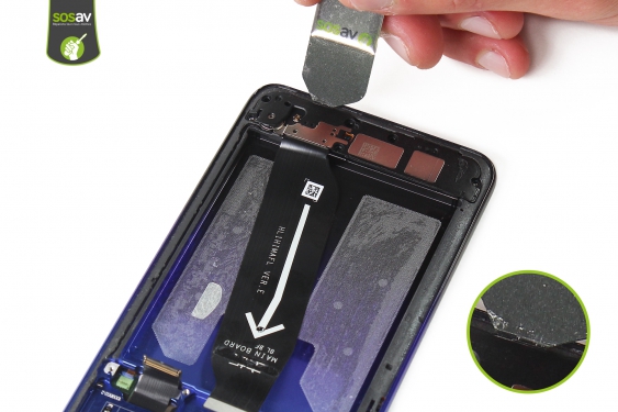

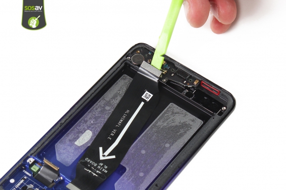

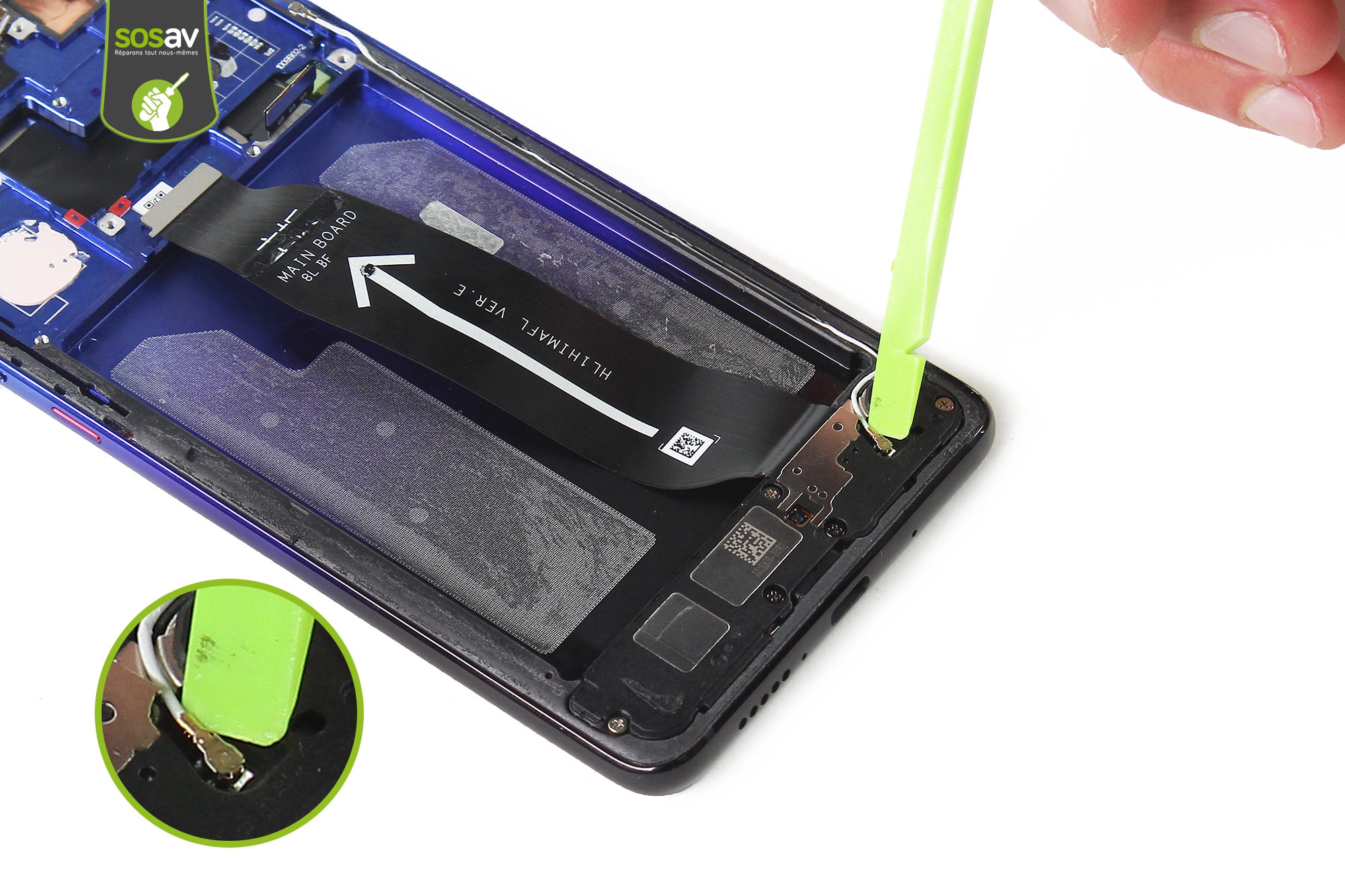

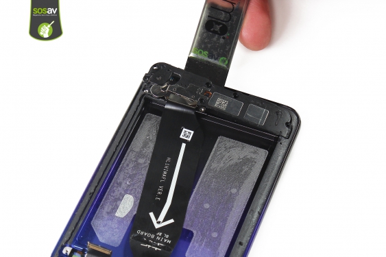

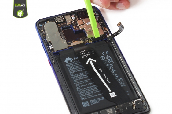

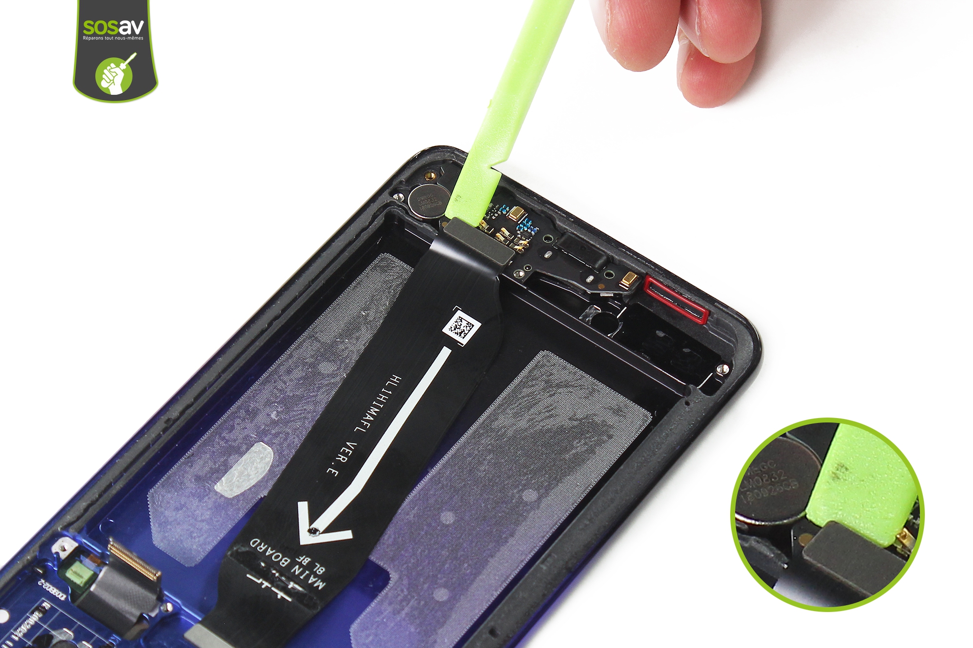

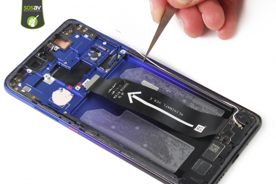

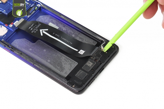

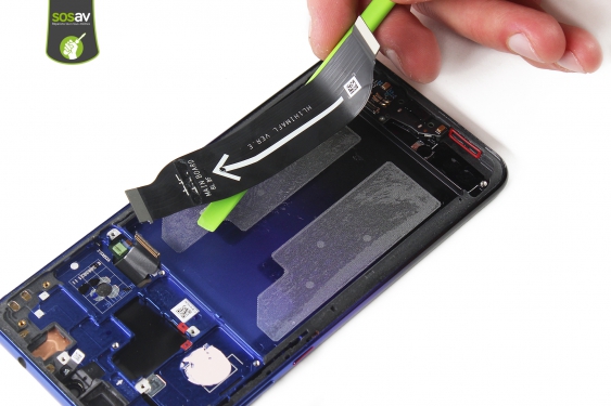

Reprenez la spatule en nylon pour débrancher l'autre côté du câble d'interconnexion.Puis retirez-le avec la pince.
Etape 27

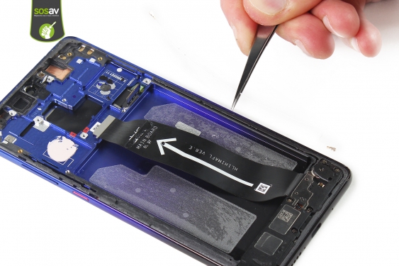

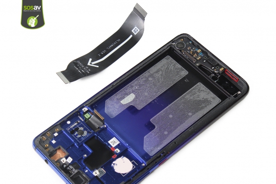

Le câble d'interconnexion est extrait à son tour.

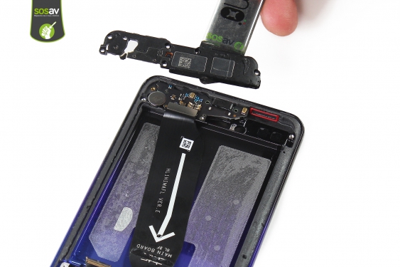

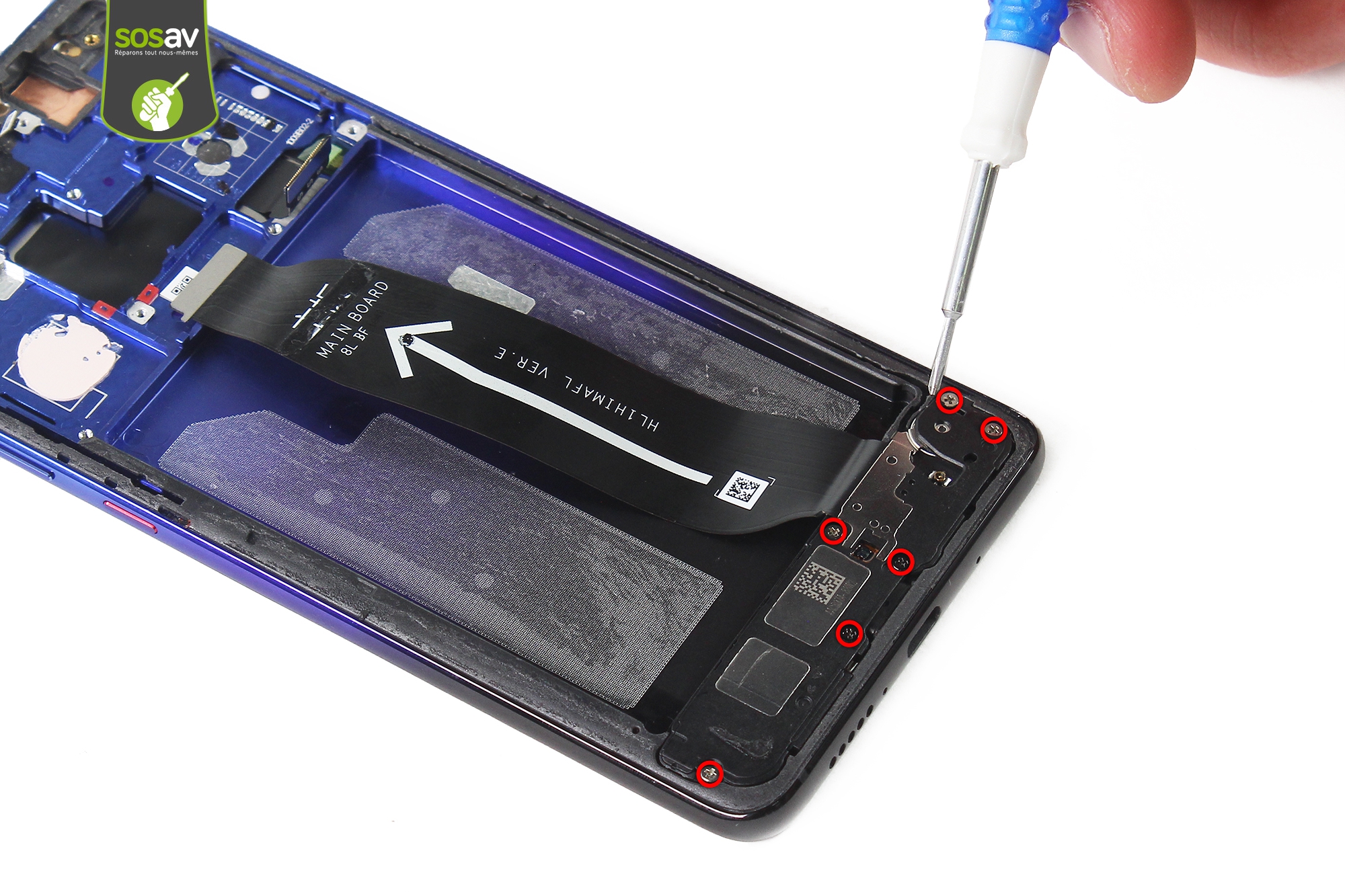

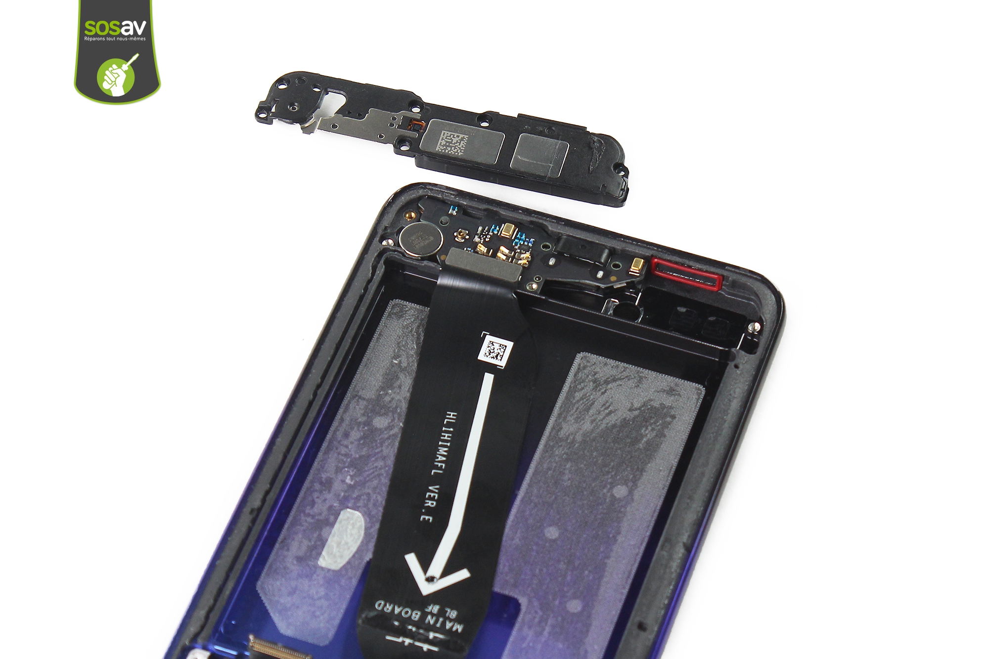

Dévissez les 6 vis cruciformes entourées en rouge. (Photo 1)Puis faites levier avec la iSesamo pour sortir le haut-parleur externe.
Etape 29
Le haut-parleur externe est également déposé.

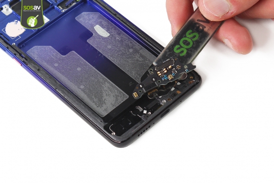

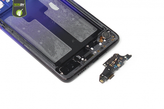

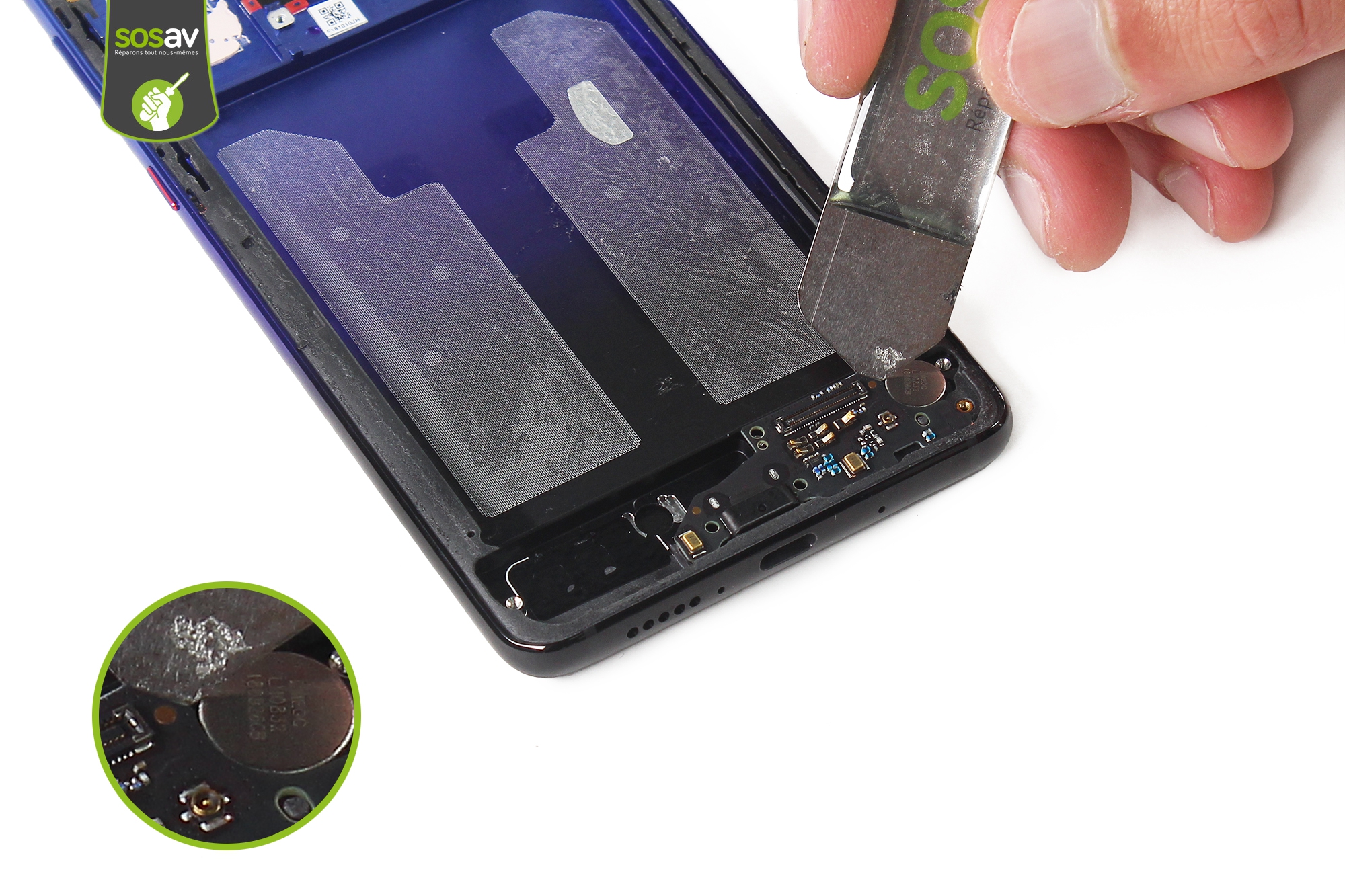

Vous pouvez désormais débrancher la nappe de liaison du connecteur de charge.Il ne vous reste plus qu'à la retirer.
Etape 31

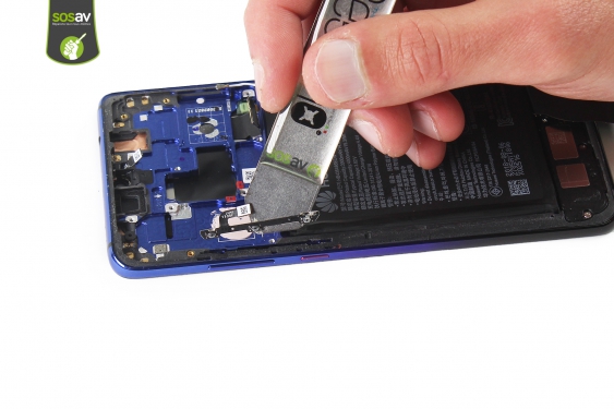

Sortez délicatement le connecteur de charge grâce à la iSesamo.
Etape 32

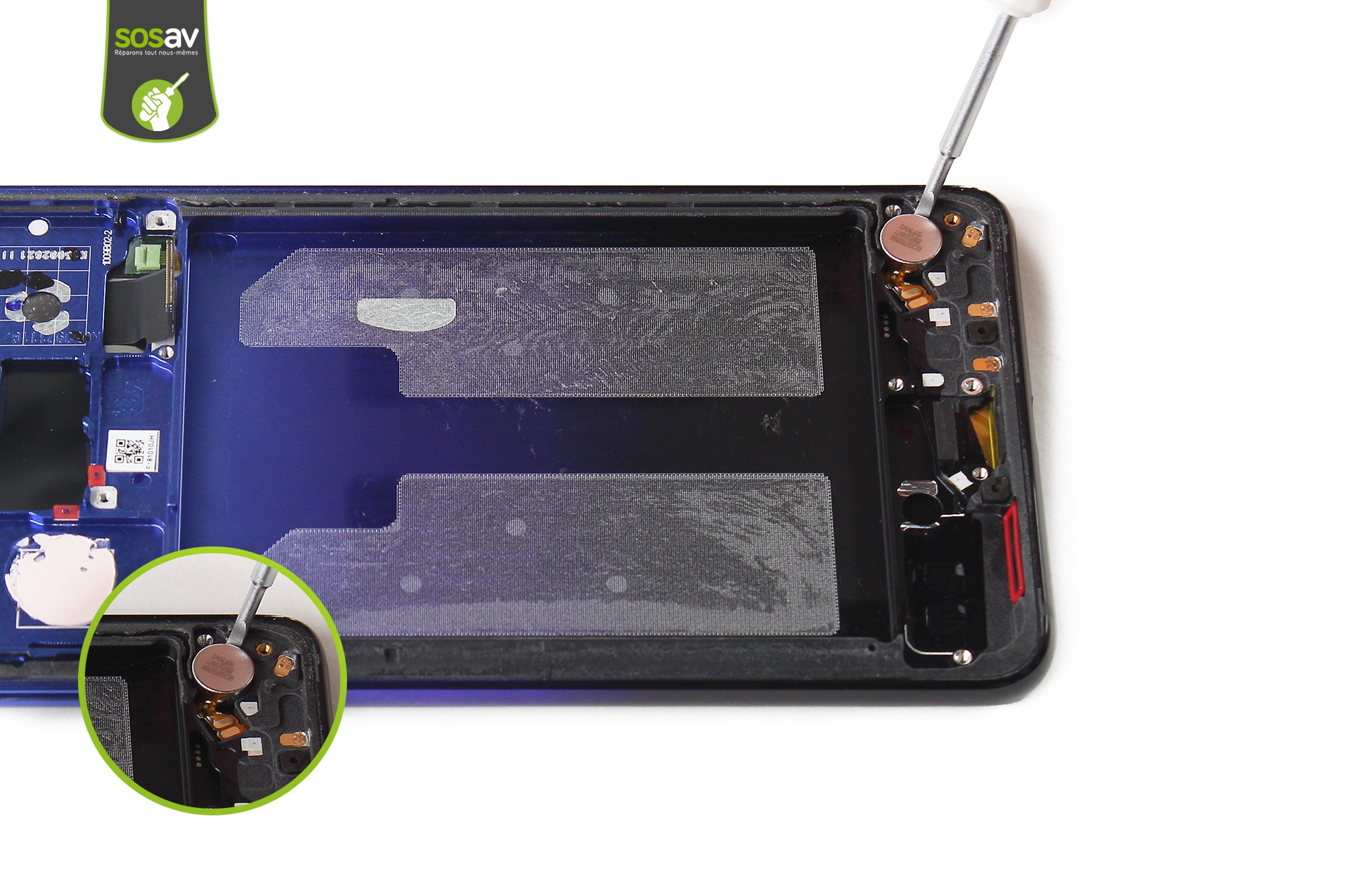

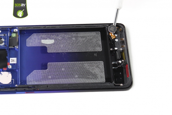

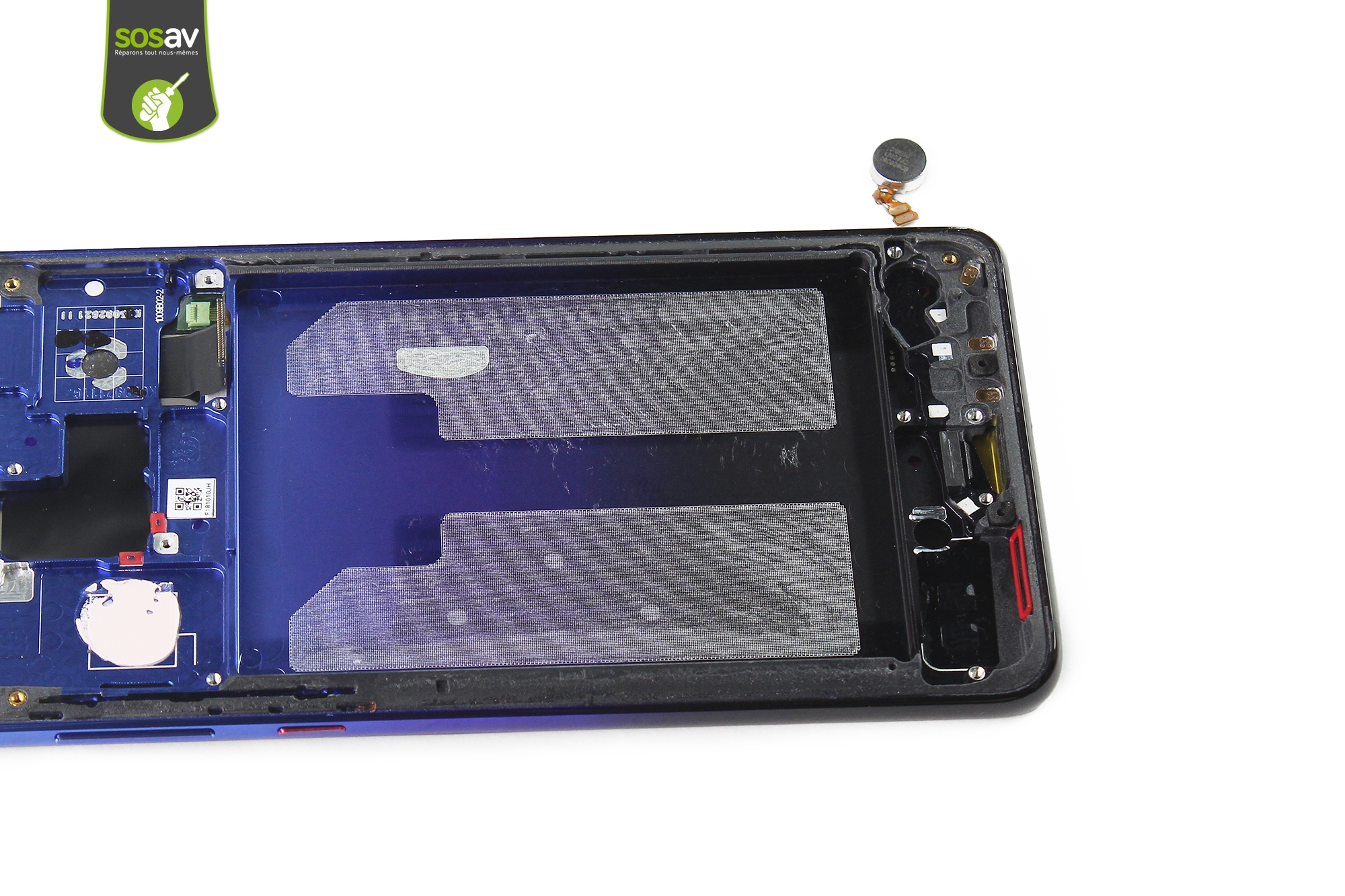

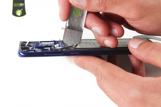

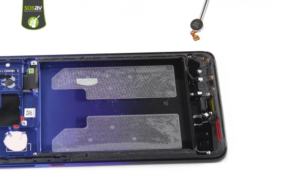

Cette fois, utilisez le tournevis plat pour déloger et sortir le vibreur.
La spatule iSesamo est trop large pour cette opération !
Etape 33
Votre écran Mate 20 est entièrement démonté.En cas de problème d'affichage ou de tactile, vous savez maintenant comment le remplacer grâce à guide gratuit !
