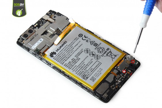

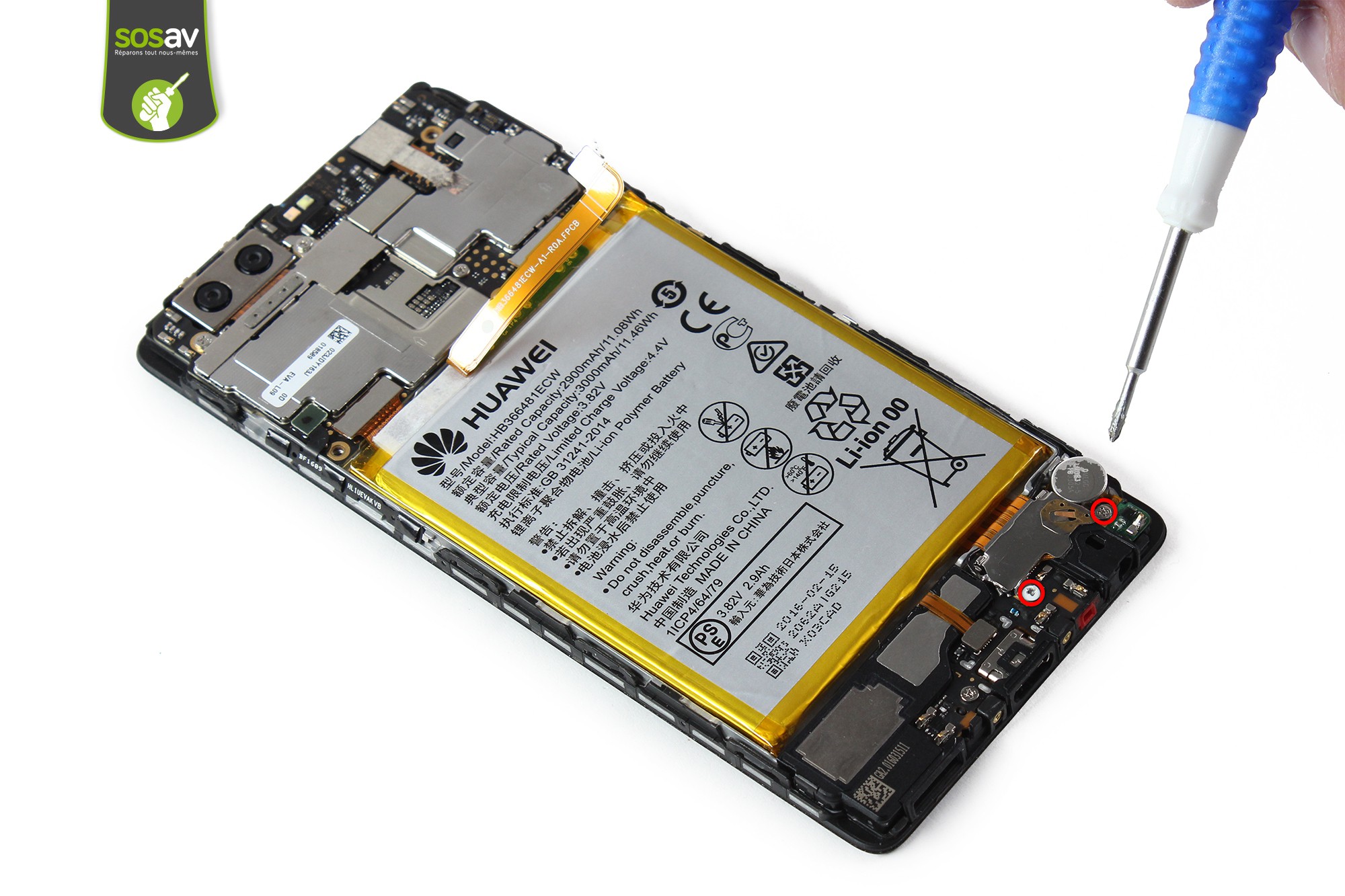

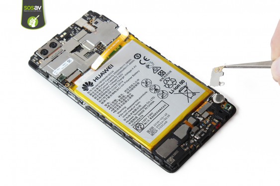

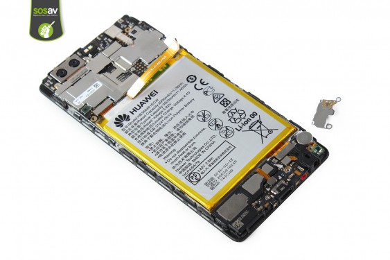

Dévissez ensuite avec le tournevis cruciforme les deux vis entourées en rouge servant à maintenir la plaque de protection du connecteur de charge. (Photo1)Saisissez la plaque à l'aide de la pince et procédez à son retrait.

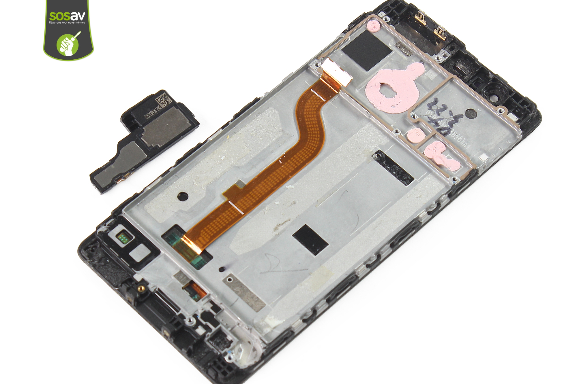

Etape 25
A l'aide de la pince, saisissez puis retirez le haut-parleur interne.

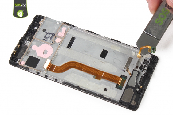

Etape 27

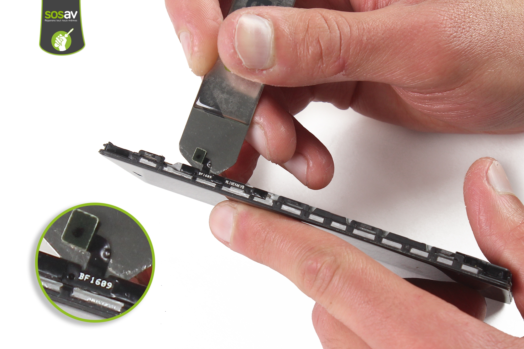

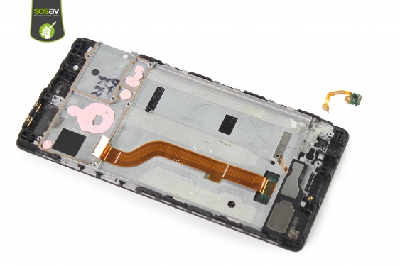

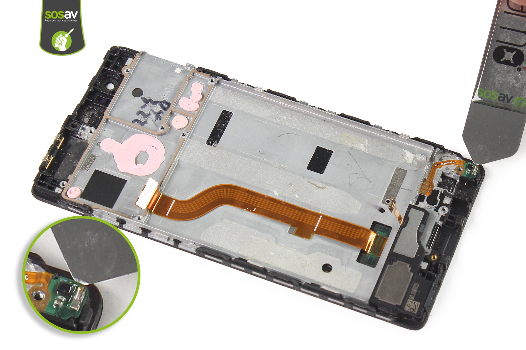

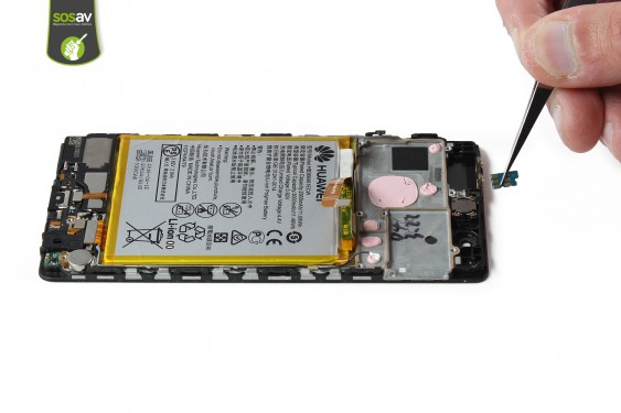

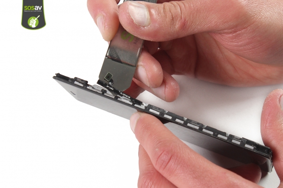

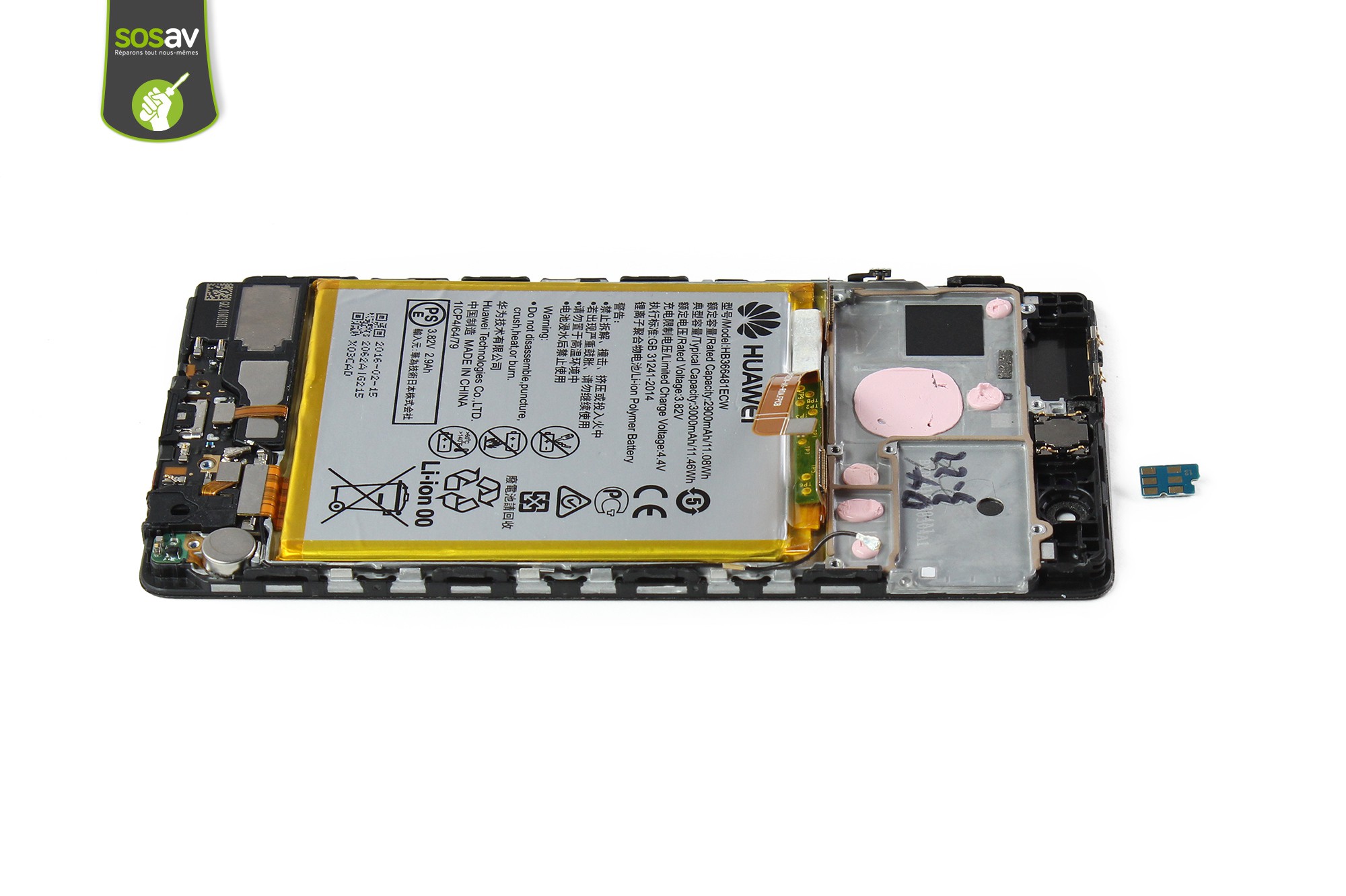

Déclipsez le capteur proximité/luminosité du châssis du téléphone à l'aide de la spatule iSesamo.Saisissez le capteur avec la pince et procédez à son retrait.
Etape 28
Le capteur proximité et luminosité de votre Huawei P9 est désormais démonté.

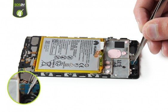

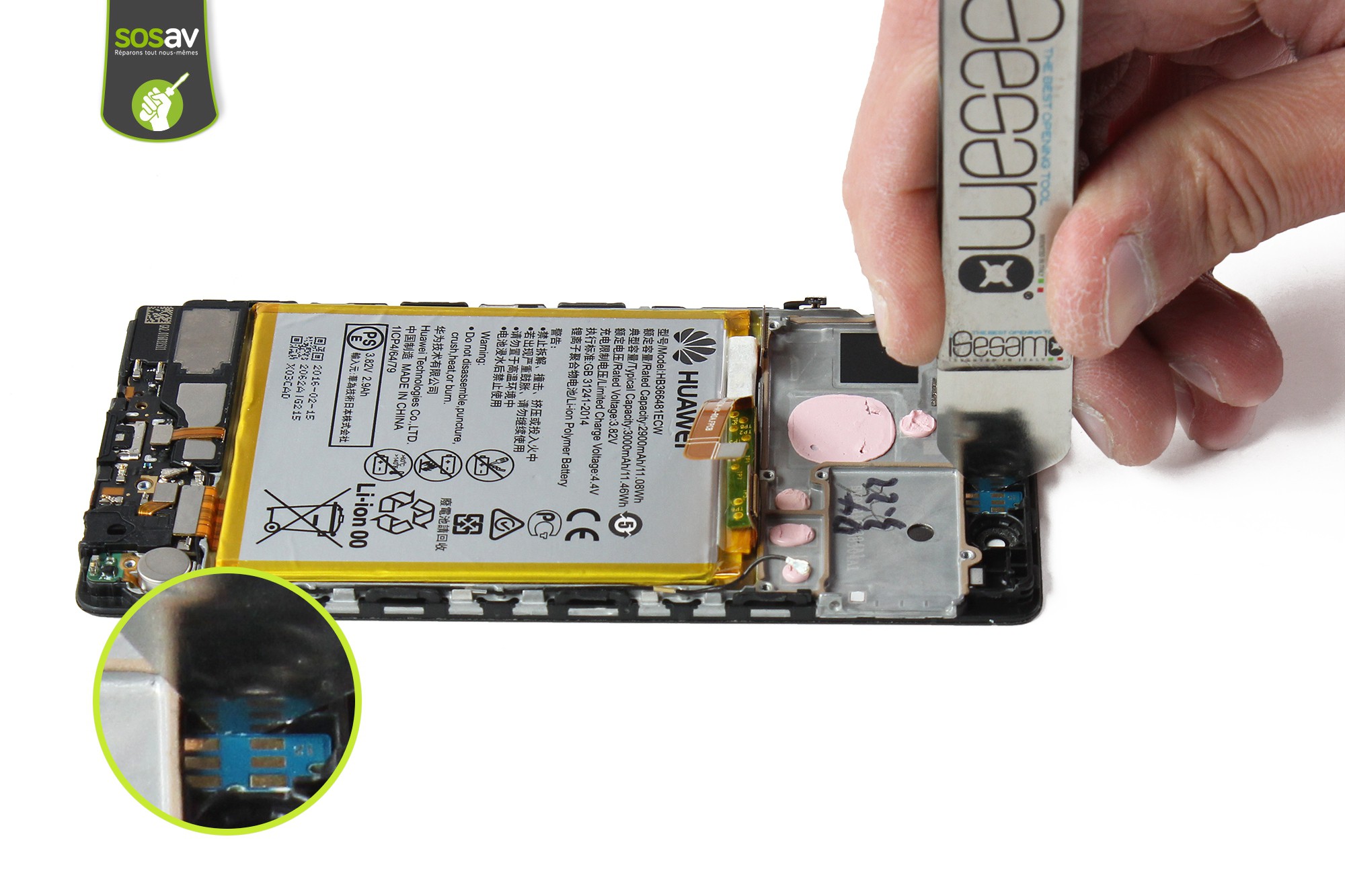

Etape 29

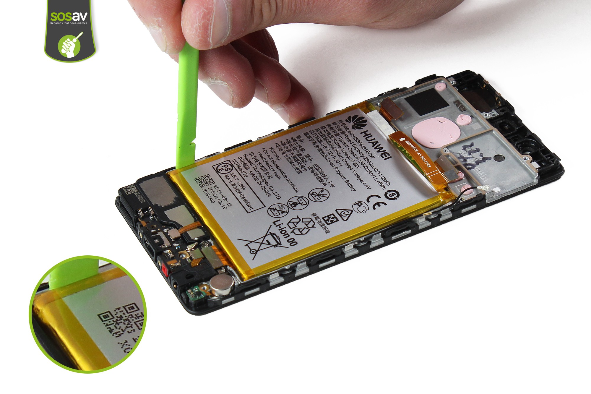

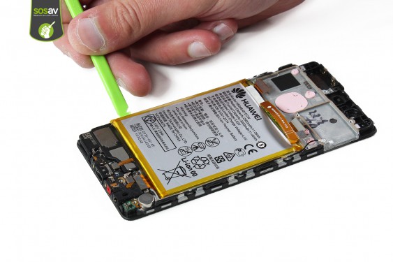

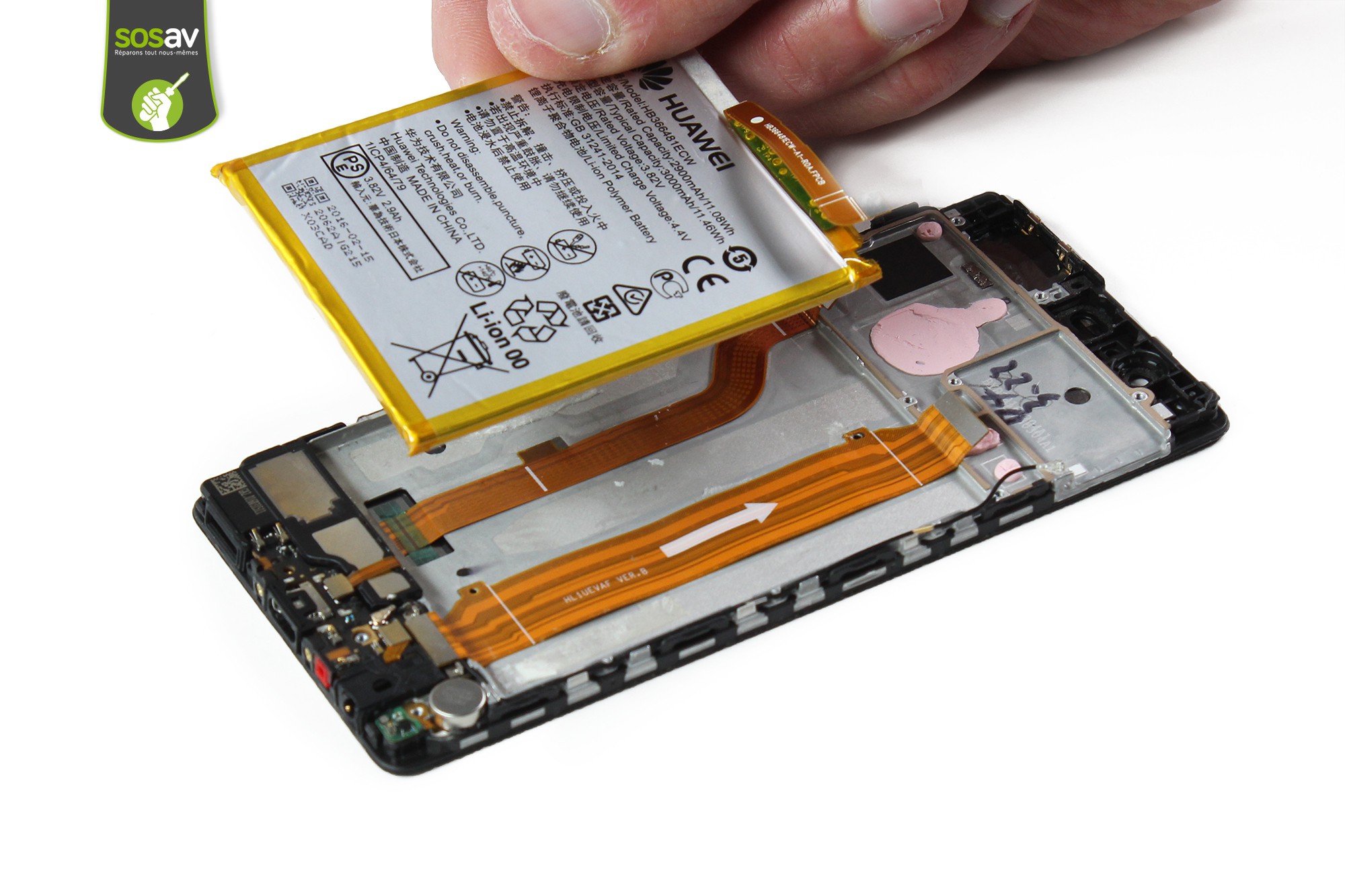

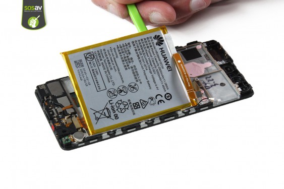

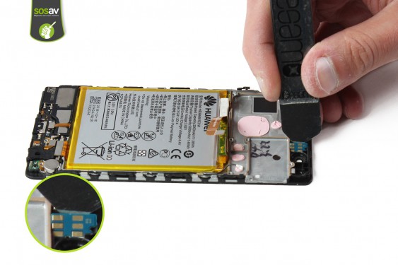

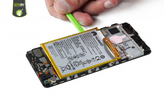

Placez la spatule en nylon dans l'interstice inférieure gauche de la batterie puis faites doucement levier afin de décoller ce côté-ci.Remontez ensuite délicatement vers le haut de la batterie puis répétez l'opération.
Soyez prudent afin de ne pas percer la batterie !

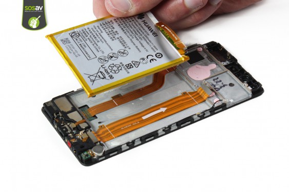

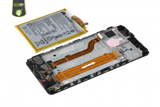

Etape 30
Saisissez la batterie et procédez à son retrait.Votre batterie Huawei P9 est désormais démontée.

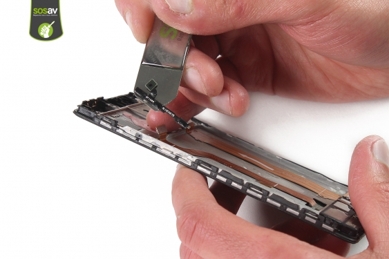

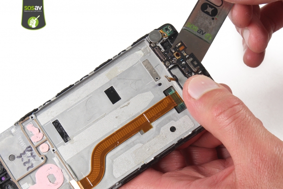

Etape 31

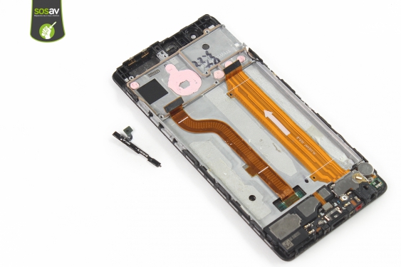

A nouveau avec la spatule iSesamo, décollez délicatement la nappe power & volume du châssis.La nappe power et volume est maintenant déposée.

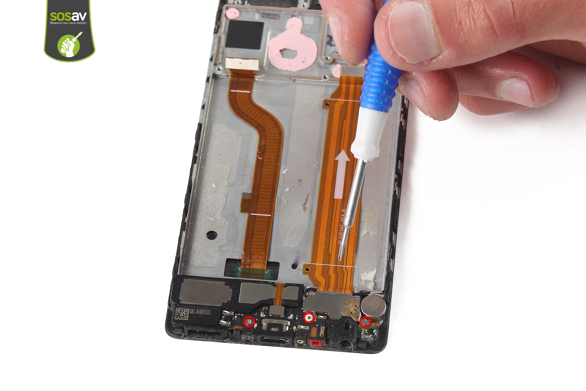

Réutilisez le tournevis cruciforme pour dévisser les 3 vis entourées en rouge. (Photo 1)Puis déclipsez la nappe du haut-parleur externe avec la spatule en nylon.

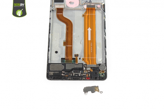

Etape 33

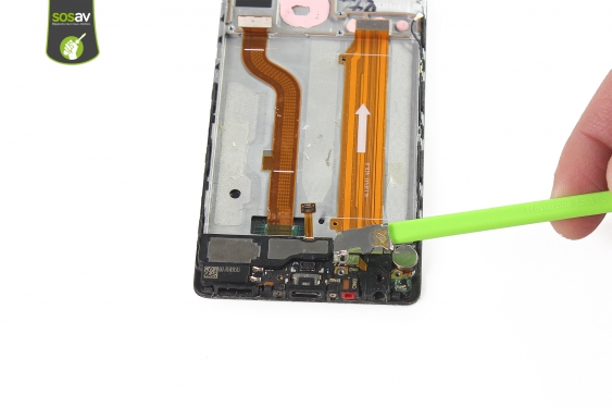

Conservez la spatule en nylon pour retirer la plaque métallique de protection du connecteur de charge.La plaque est maintenant extraite du châssis.

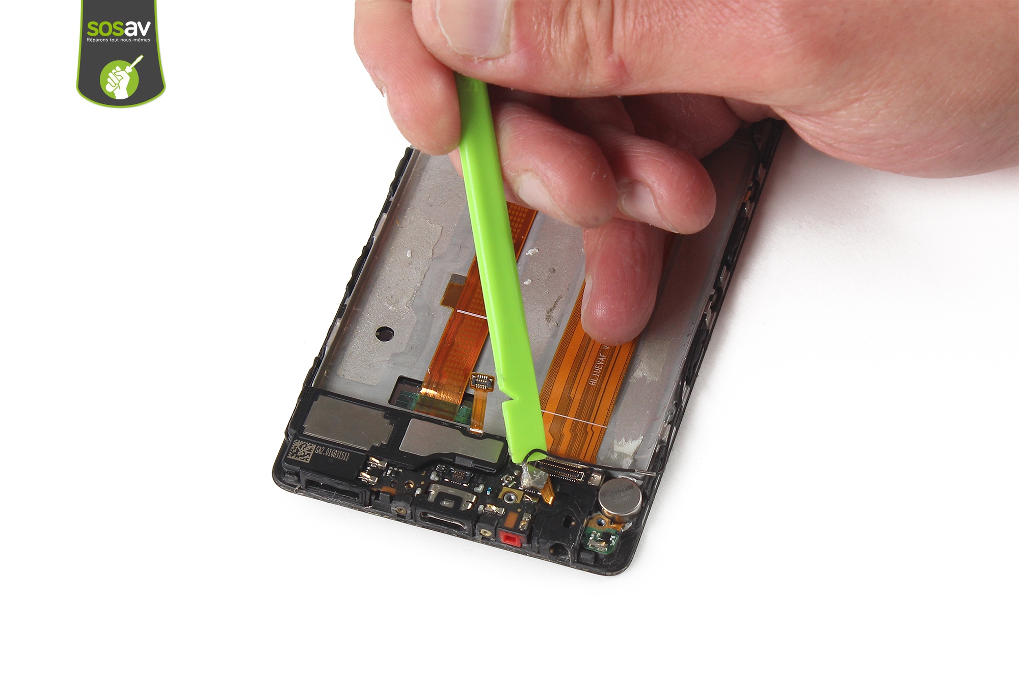

Etape 34

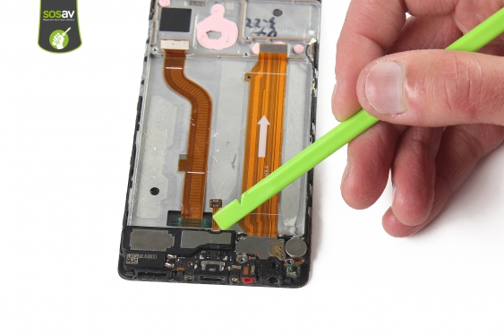

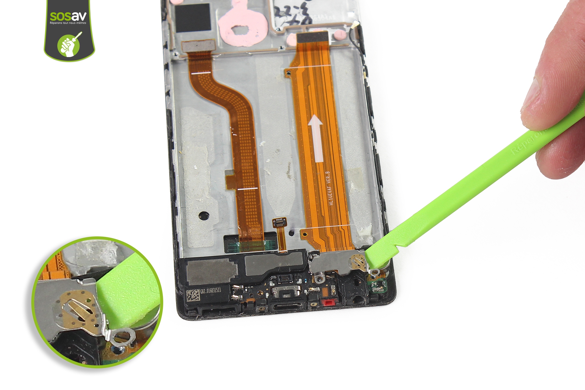

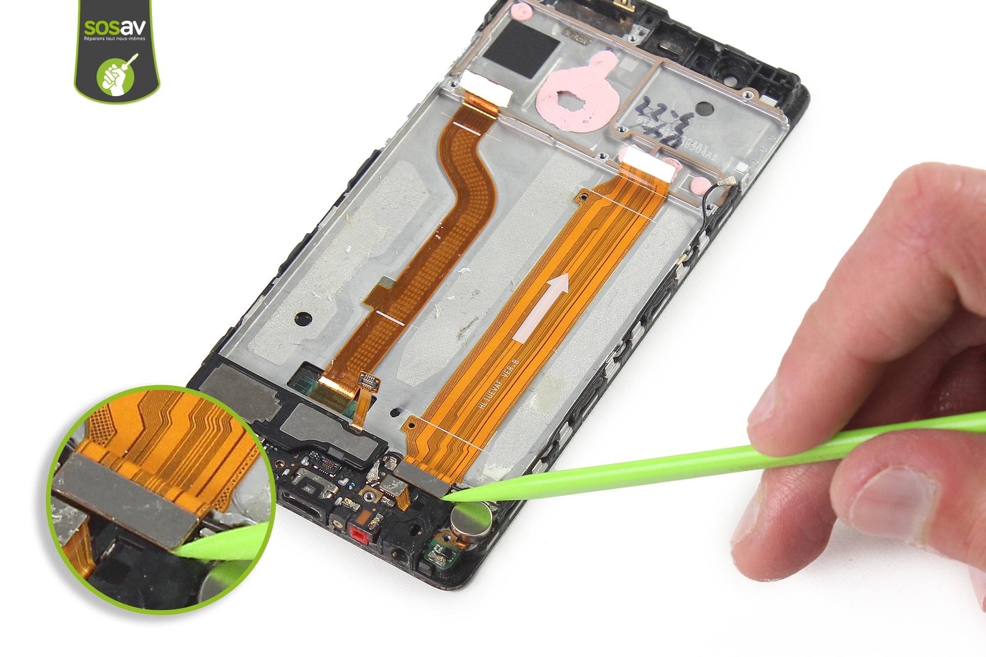

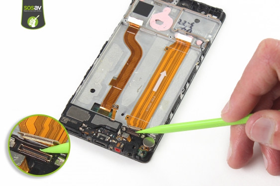

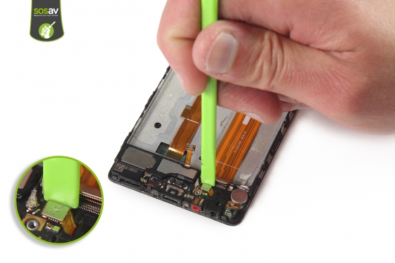

Déverrouillez la nappe de liaison connecteur de charge avec la spatule en nylon.Puis déconnectez également la prise jack.

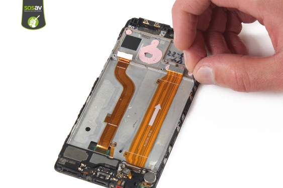

Etape 35

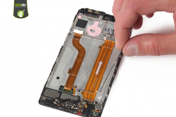

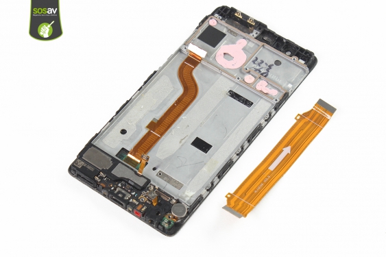

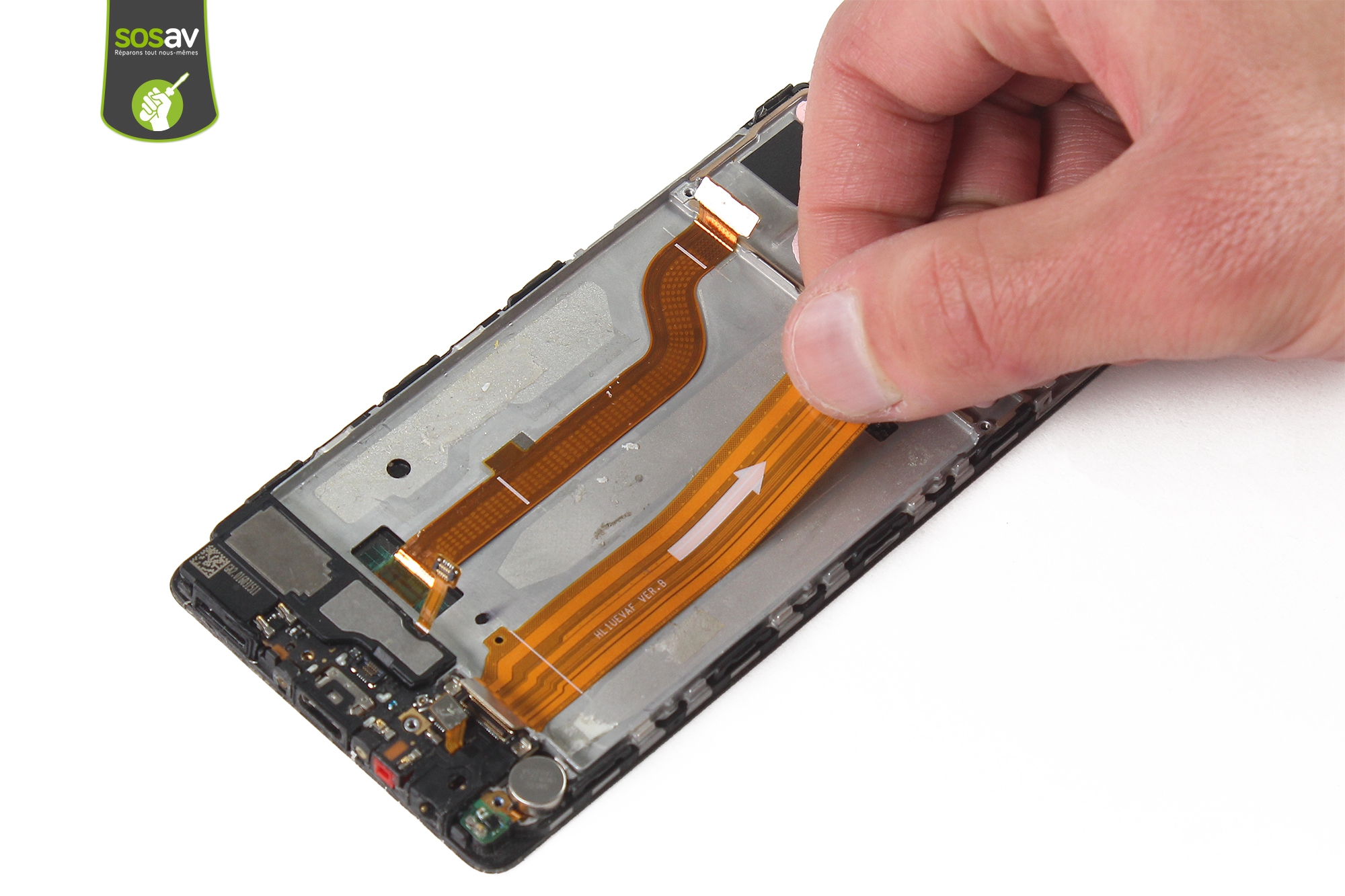

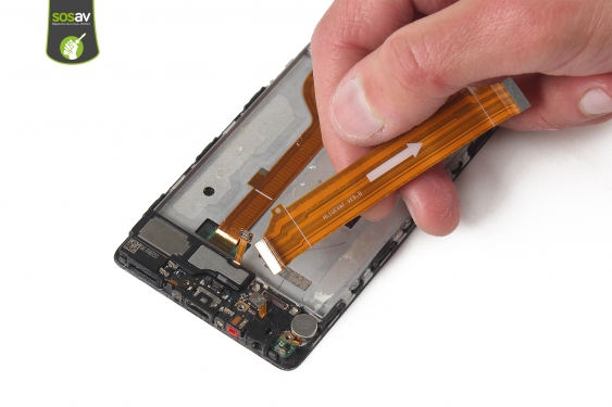

Toujours avec la spatule en nylon, déconnectez l'autre côté du câble d'interconnexion.A présent, saisissez et retirez-le.Le câble d'interconnexion est désormais retiré.
Etape 36

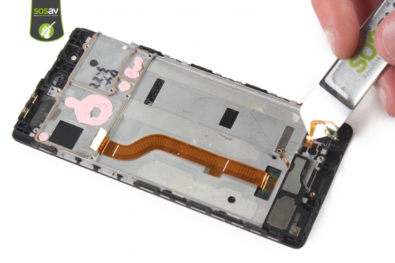

Saisissez puis décollez tout doucement la nappe de liaison connecteur de charge.La nappe de liaison est maintenant démontée.
Etape 37

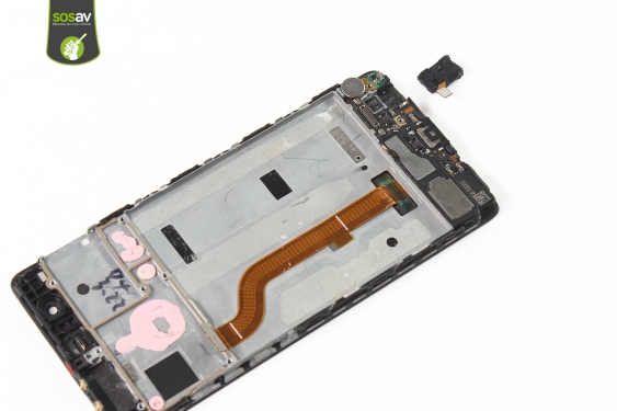

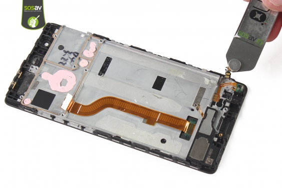

Insérez la pointe de la spatule en nylon pour déloger la prise jack.La prise jack est à présent démontée.
Etape 38

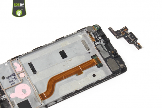

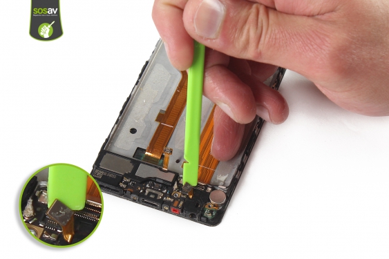

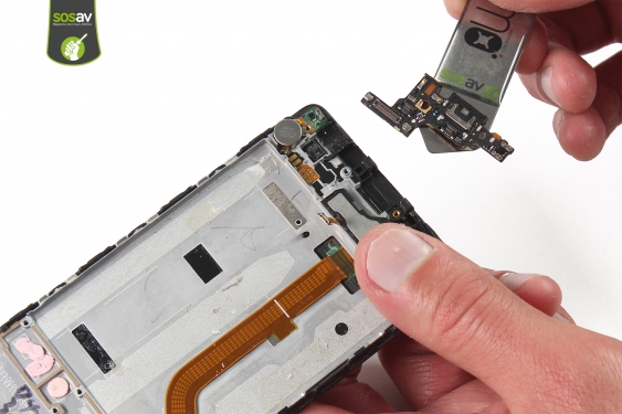

Glissez ensuite la spatule iSesamo sous le connecteur de charge afin de le soulever et l'extraire.Le connecteur de charge est désormais déposé.

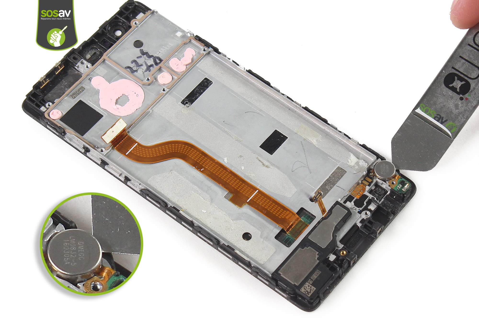

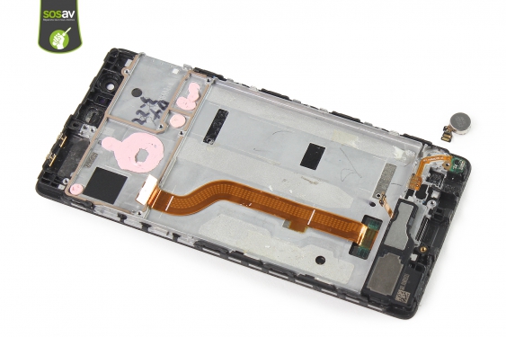

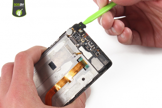

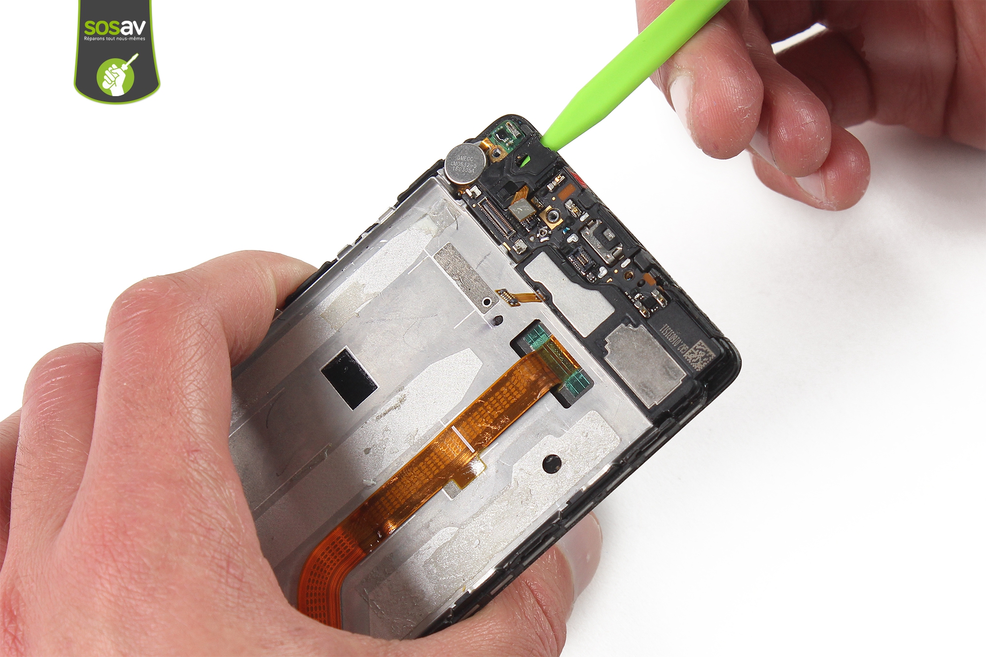

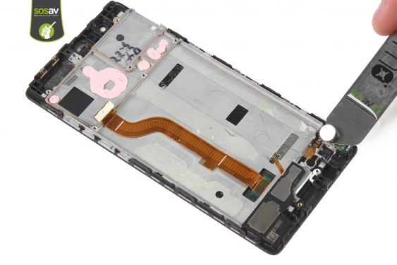

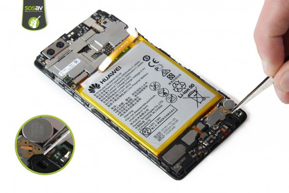

Continuez avec la spatule iSesamo pour déloger le vibreur.Le vibreur est maintenant démonté.
Etape 40

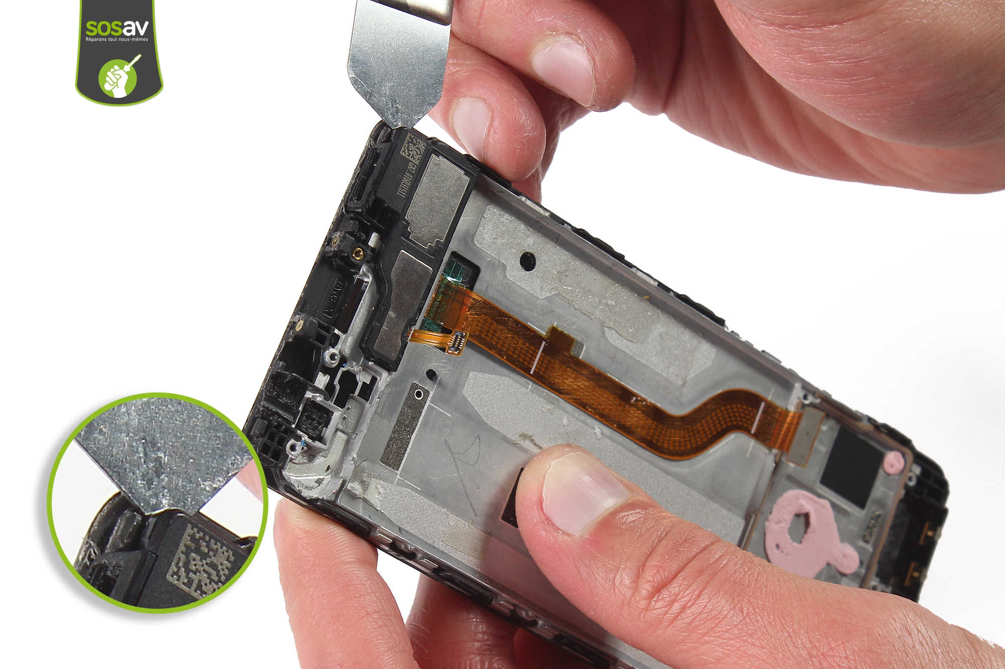

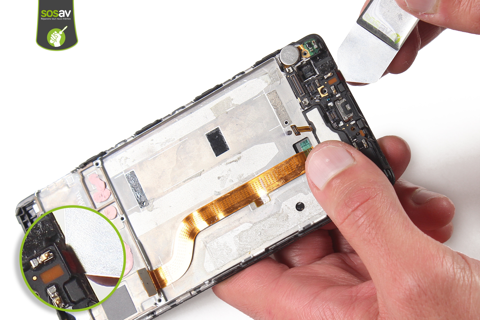

Toujours avec la spatule iSesamo, faites levier pour extraire délicatement l'antenne GSM.La nappe antenne GSM est maintenant démontée.
Etape 41

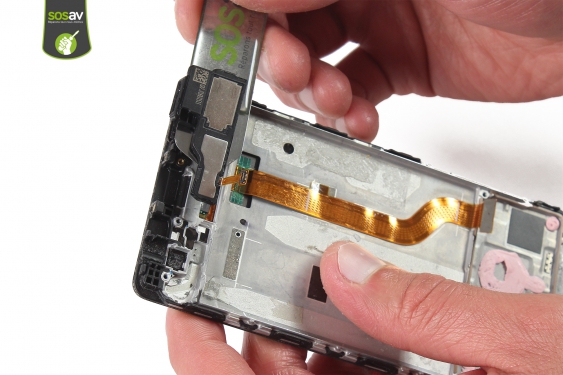

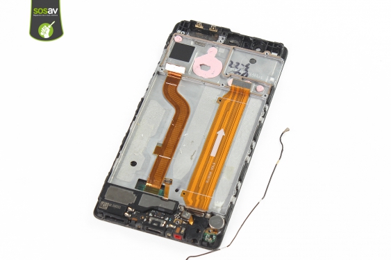

Enfin, retirez en douceur le haut-parleur externe à l'aide de la spatule iSesamo, encore une fois.
Etape 42
Votre écran Huawei P9 est maintenant entièrement démonté.En cas de problème d'affichage, de tactile ou d'écran cassé, remplacez-le par un écran neuf.
