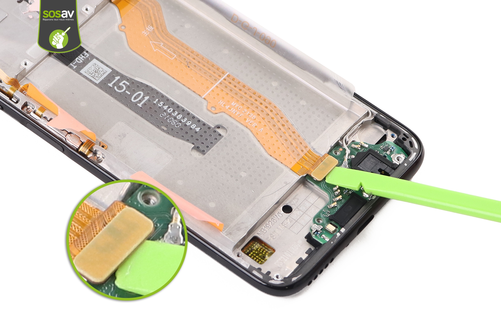

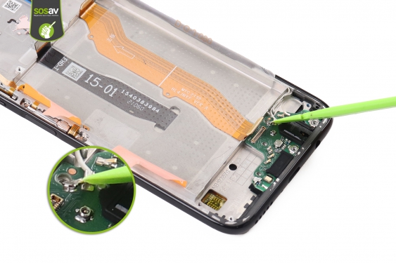

Avec la spatule en nylon, vous allez maintenant devoir déconnecter une série de nappes, encadrée en rouge. (Photo 1)Commencez par déverrouiller le câble d'interconnexion.
Conservez la spatule en nylon pour débrancher ensuite les nappes de liaison du connecteur de charge et de l'écran, ainsi que celle de la nappe power et volume.

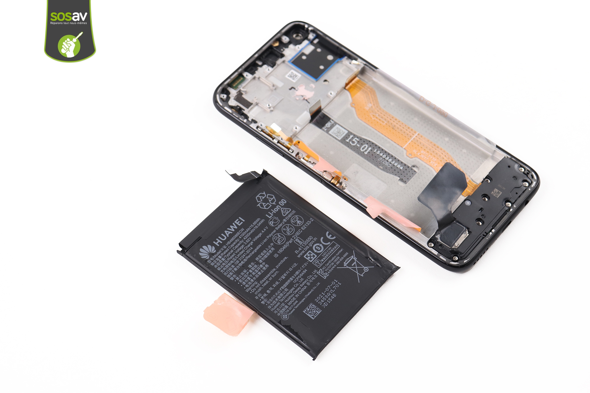

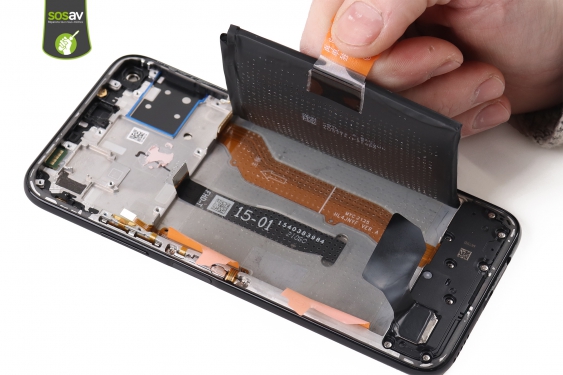

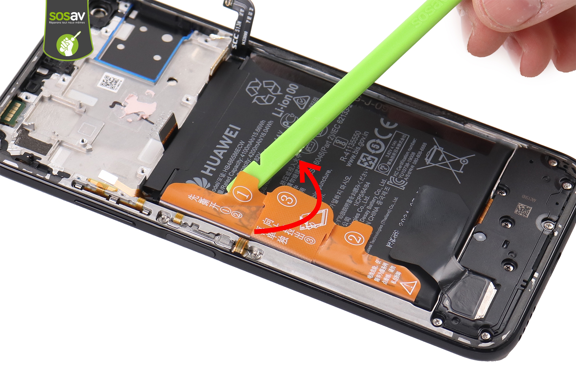

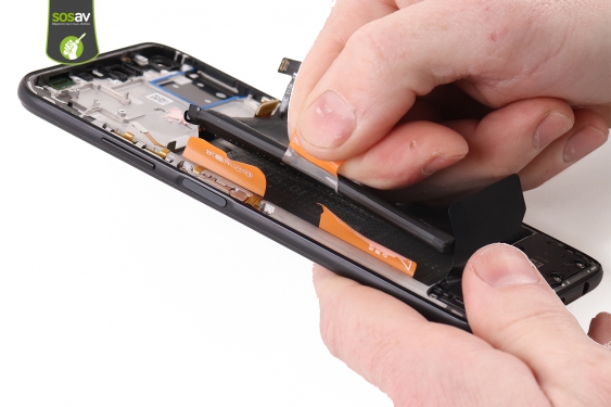

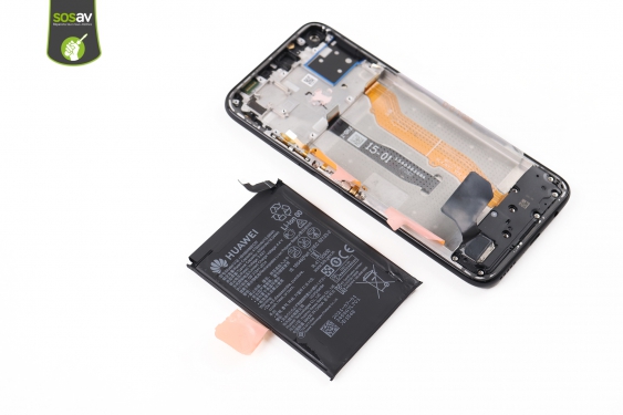

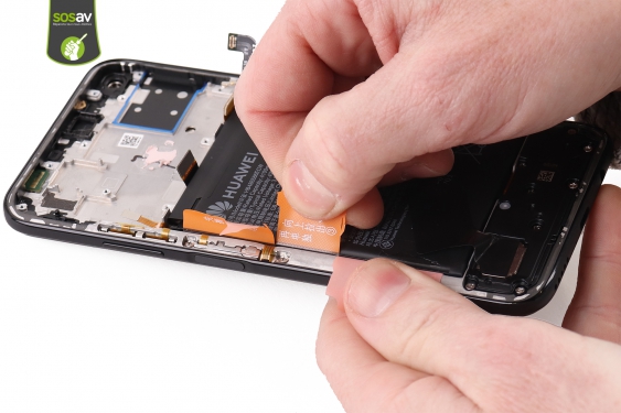

Décollez la languette orange avec la spatule en nylon.Puis tirez sur la languette afin de décoller et retirer la batterie.
Attention à ne pas plier ni percer la batterie.
Etape 32
Etape 33
La batterie P40 Lite est déposée.
Etape 34
Etape 35

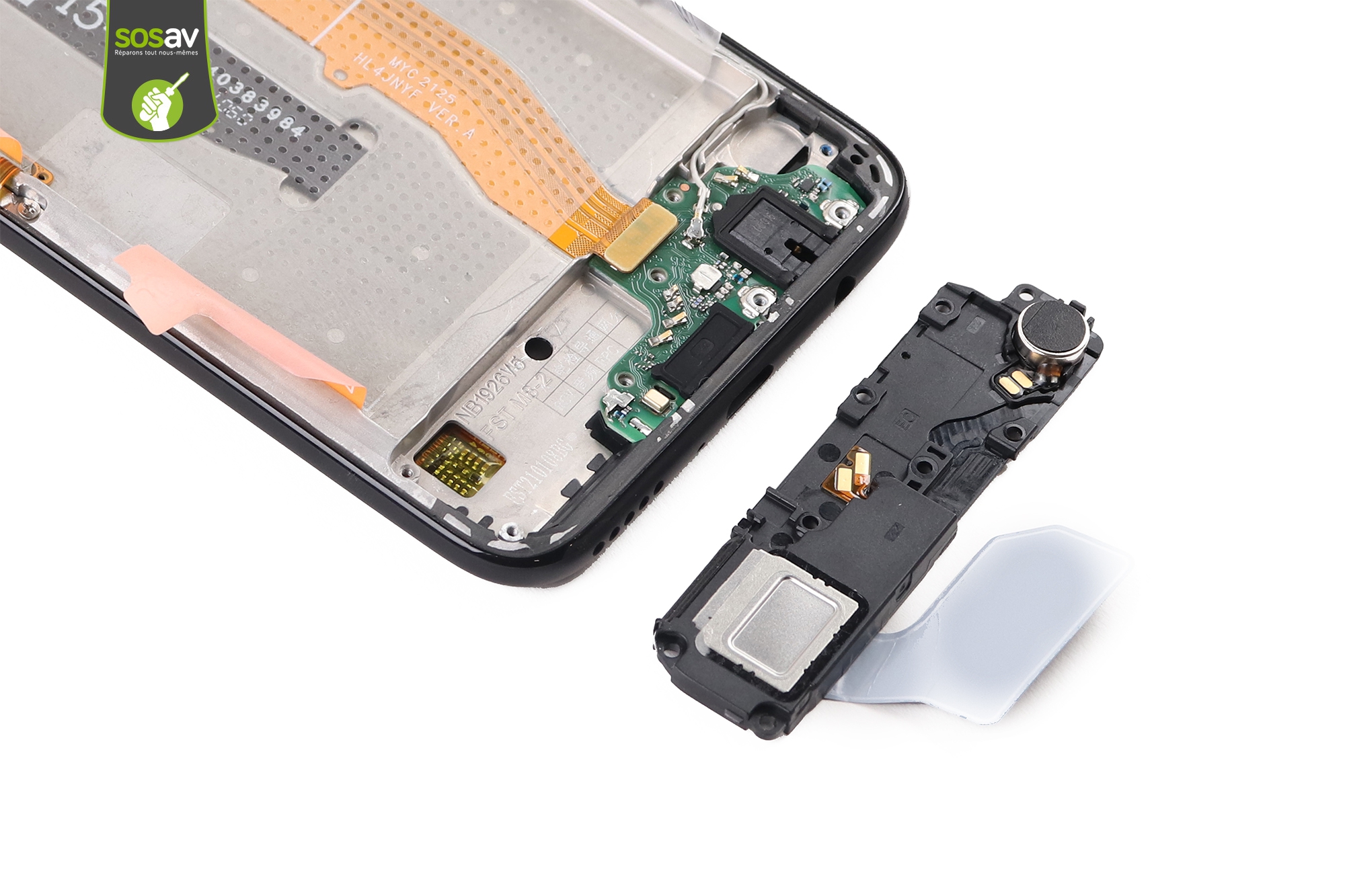

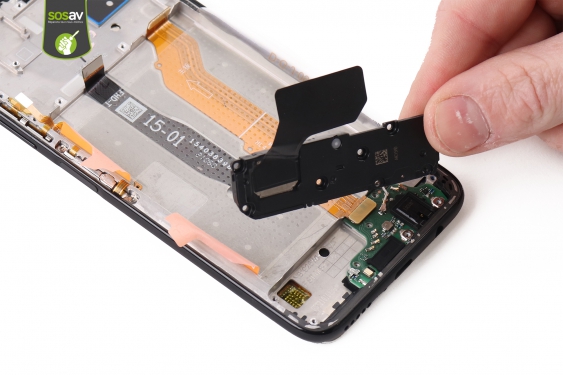

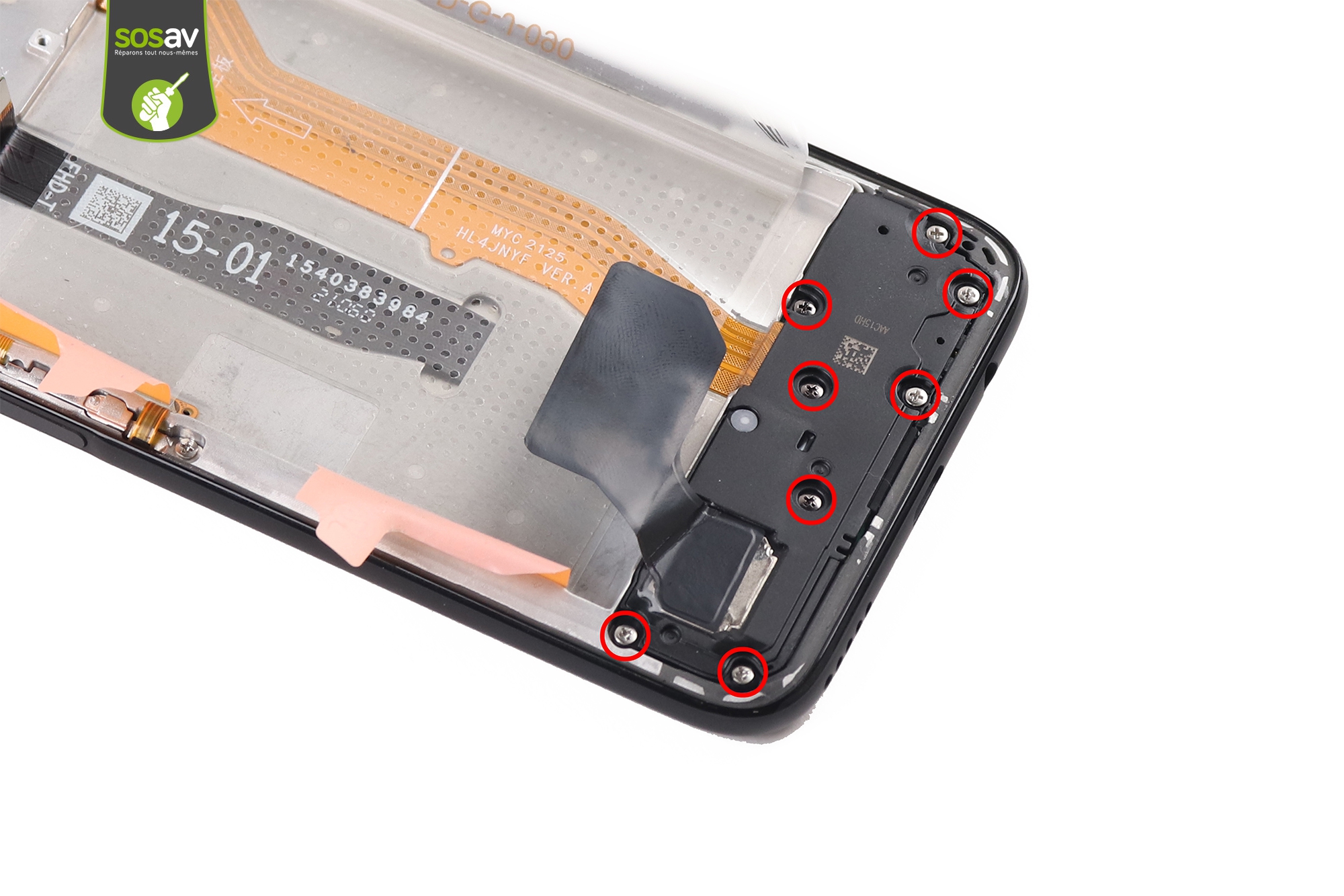

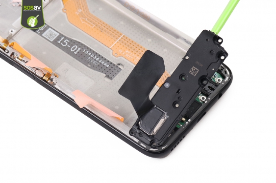

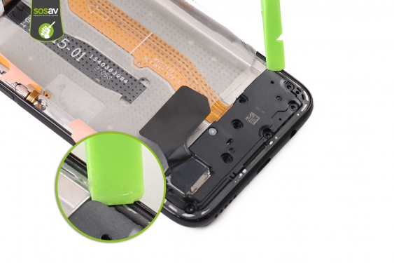

Réutilisez le tournevis cruciforme pour dévisser les 8 vis entourées en rouge. (Photo 1)Faites levier avec la spatule en nylon pour sortir le haut-parleur externe.
Etape 36
Etape 37
Le haut-parleur externe est démonté.
Etape 38
Etape 39

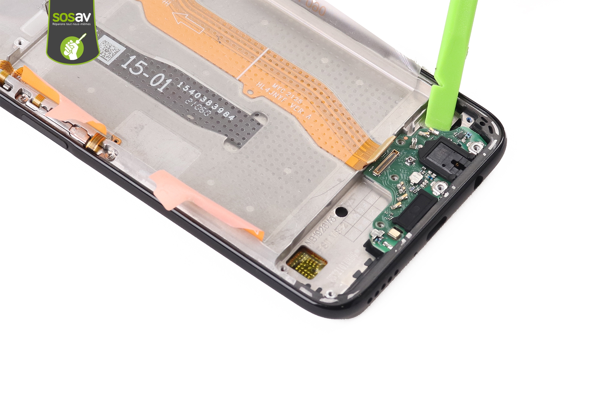

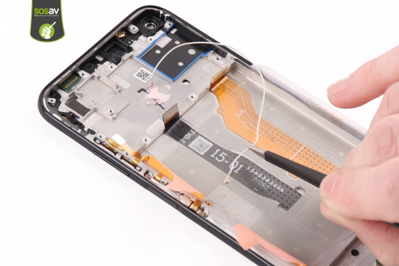

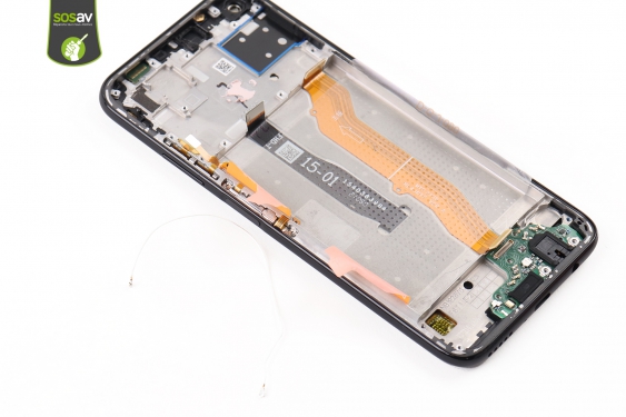

Déverrouillez la nappe de liaison...... Ainsi que le cable d'interconnexion.
Etape 40
Etape 41

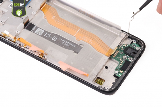

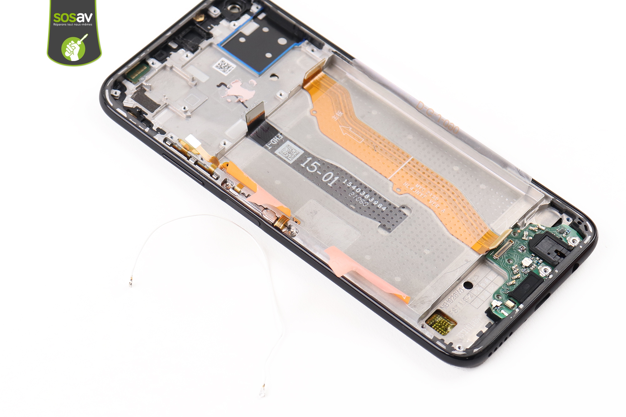

Saisissez et retirez le câble d'interconnexion le long du châssis écran.
Etape 42
Etape 43
Le câble d'interconnexion P40 Lite est extrait.
Etape 44
Etape 45

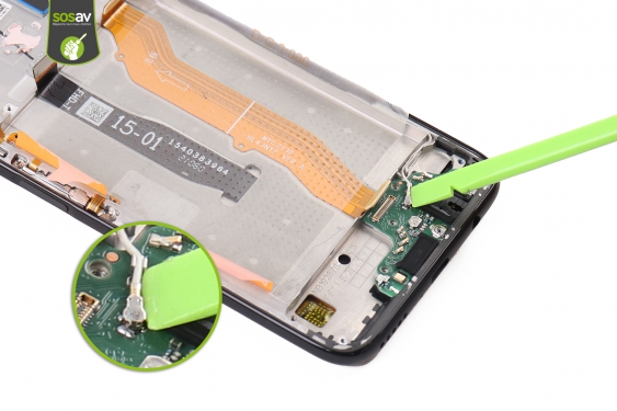

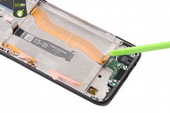

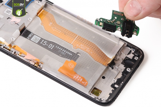

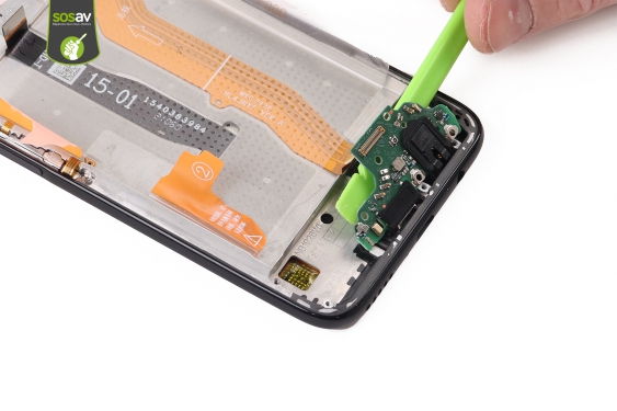

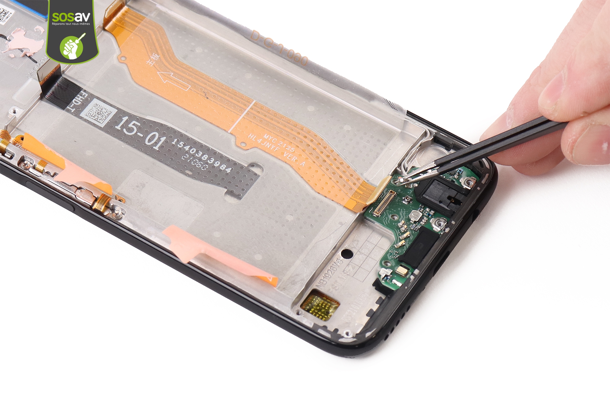

Il ne vous reste plus qu'à sortir le connecteur de charge.
Etape 46
Etape 47

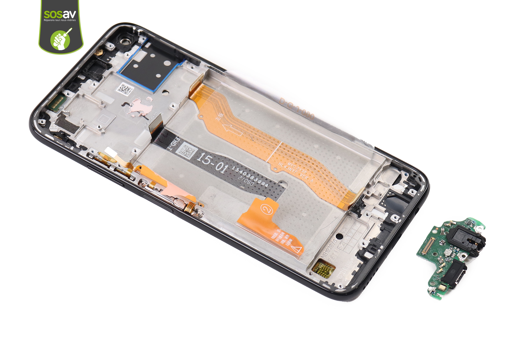

Le connecteur de charge est sorti et l'écran Huawei P40 Lite entièrement démonté.En cas d'écran cassé, suivez ce tuto gratuit pour le remplacer facilement vous-même.
Etape 48
